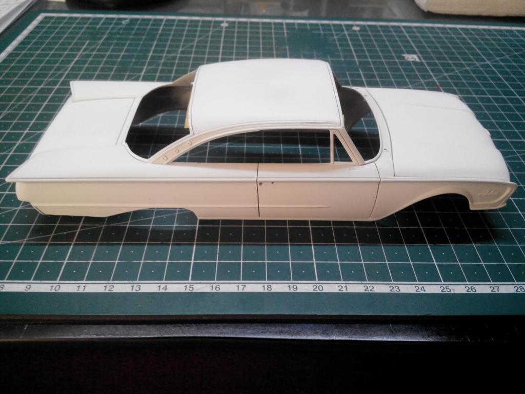

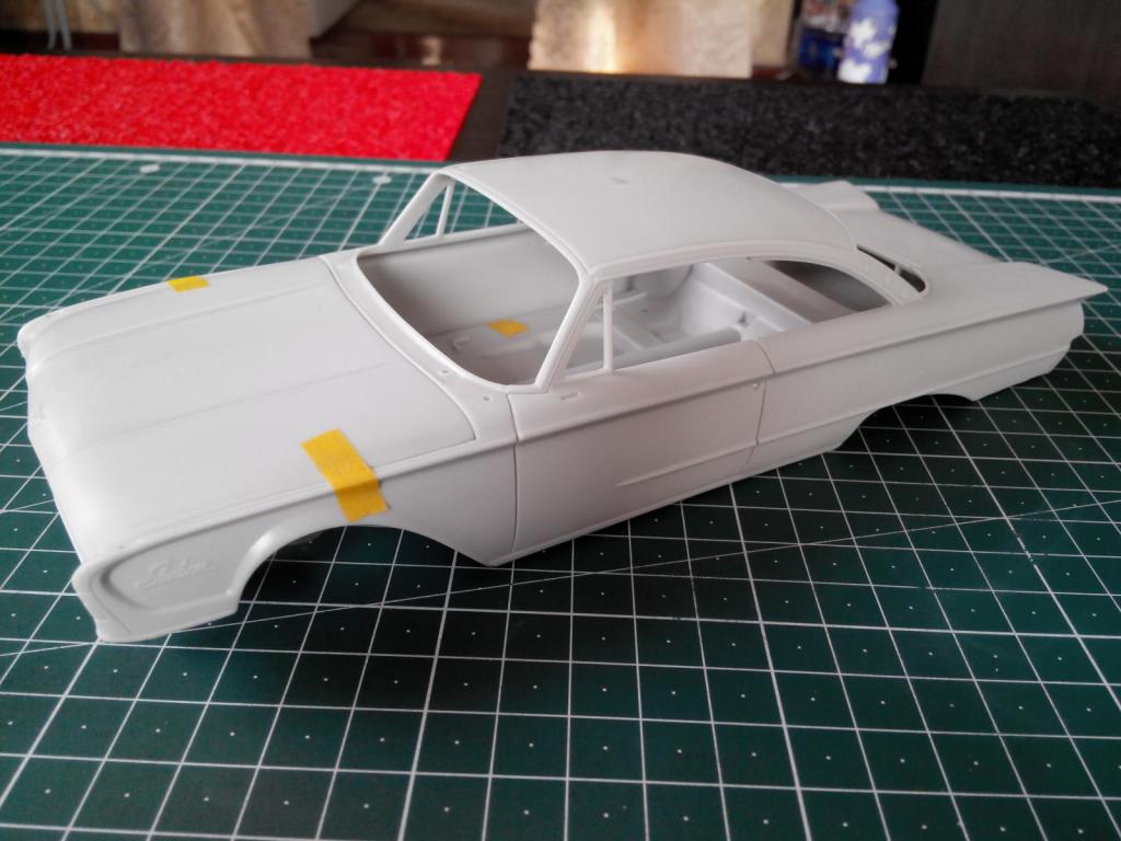

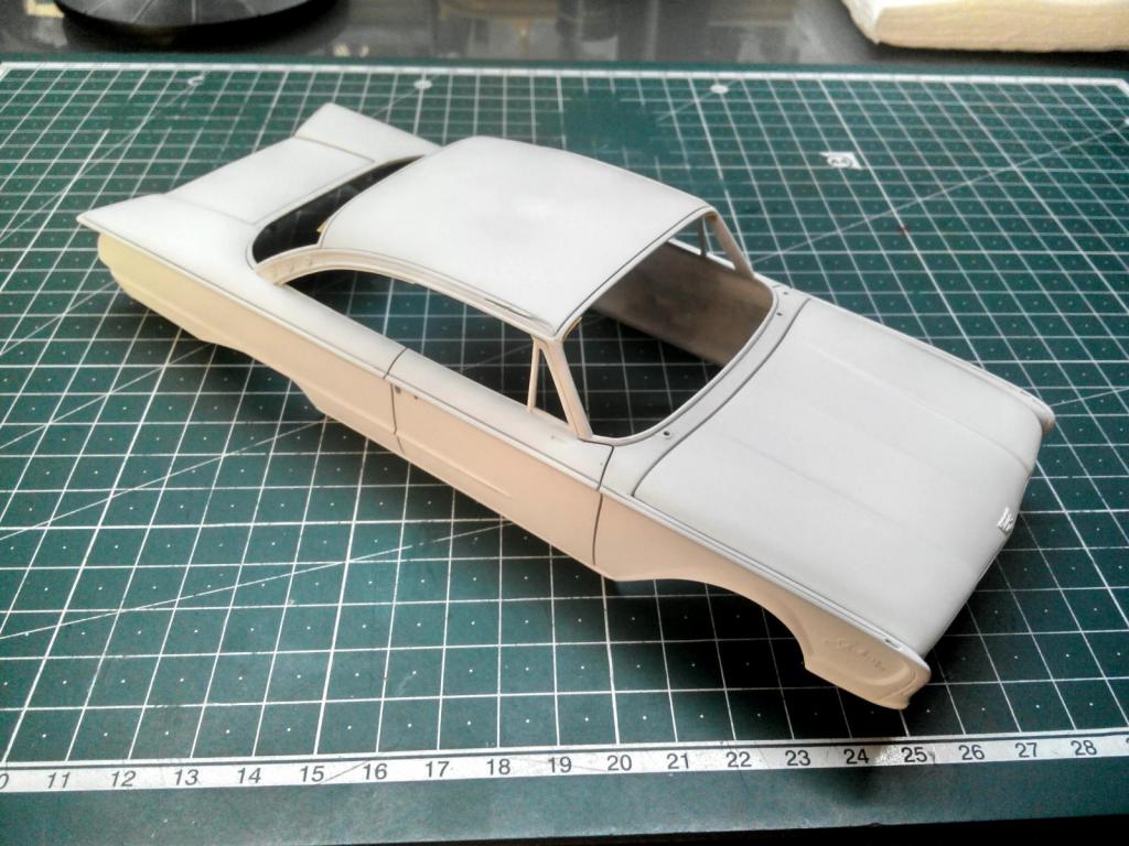

Tolibass 7403 Опубликовано 9 Jul 2016, 22:23:11 Автор Жалоба Поделиться Опубликовано 9 Jul 2016, 22:23:11 Всем привет! Работа началась с подготовки кузова. Была сделана расшивка, подогнан капот, устранил мелкие недочёты по стыковке кузова с днищем. Обнаружилась утяжина прям по центру крыши. от салонного фонаря, также зашпаклевал и предварительно вывел, после грунтовки будет всё видно. Пока всё, продолжение следует Ссылка на сообщение Поделиться на другие сайты

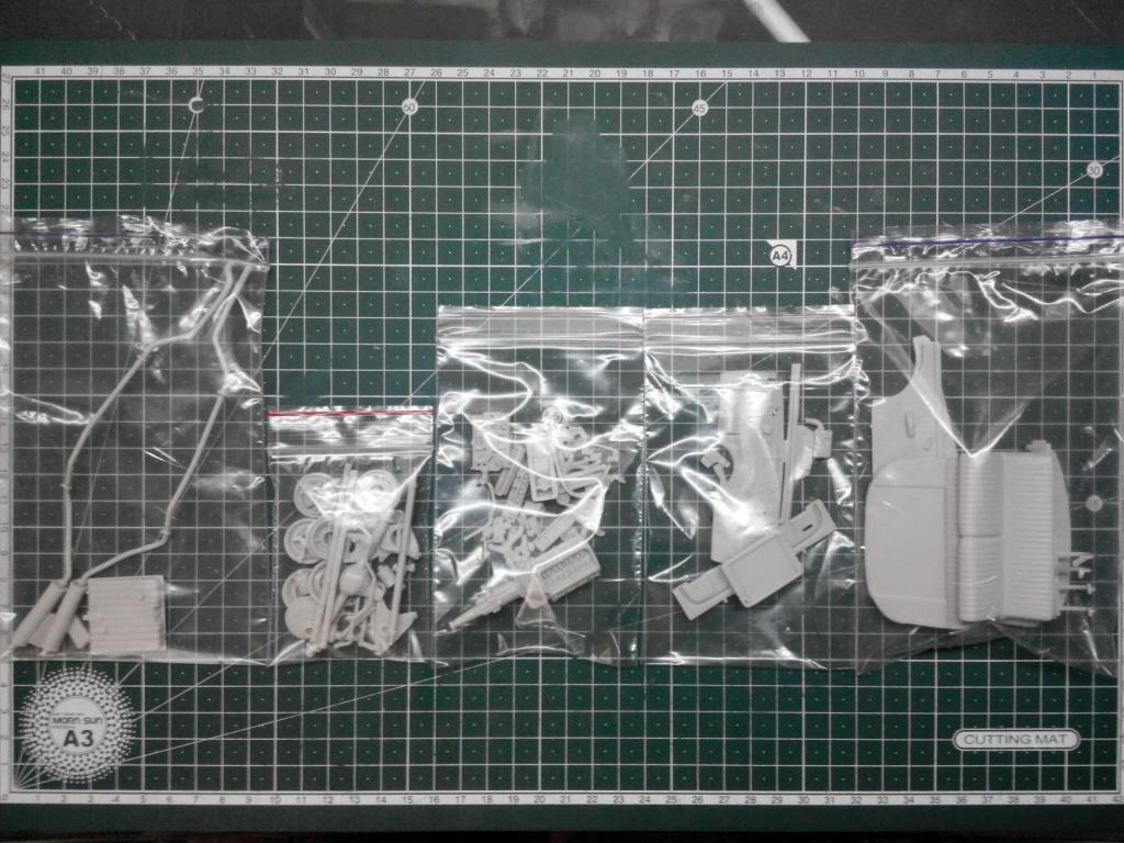

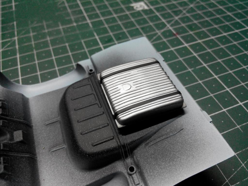

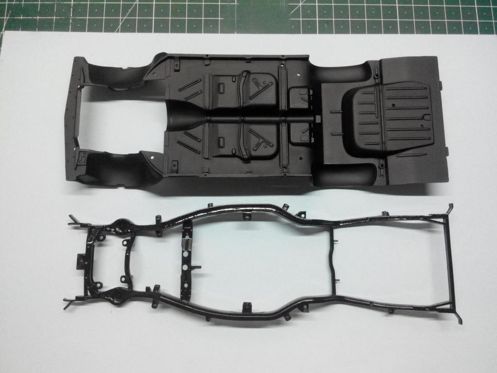

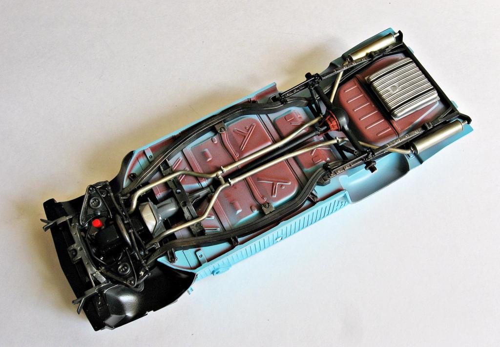

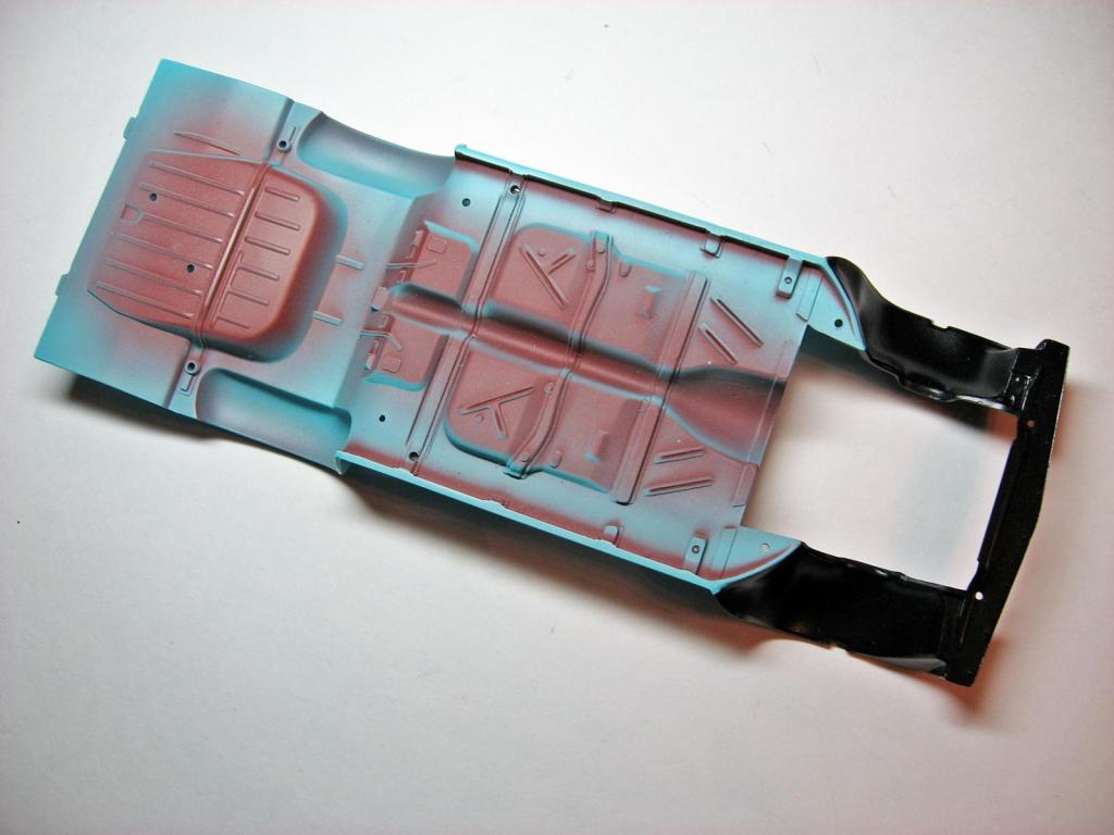

Tolibass 7403 Опубликовано 13 Jul 2016, 10:20:50 Автор Жалоба Поделиться Опубликовано 13 Jul 2016, 10:20:50 Спасибо всем за поддержку! Продолжим, для удобства распределил все детали по категории , выхлоп и топливо, ходовая, двигатель, подкапотка, салон. Лично мне так на много проще вести сборку. Приготовил днище и раму, не смотря на то что многие предпочитают видеть днище прикрашенное в цвет кузова, для меня ближе матовый черный. Потом немного оттеню. Ссылка на сообщение Поделиться на другие сайты
RBPencil 2652 Опубликовано 13 Jul 2016, 14:11:28 Жалоба Поделиться Опубликовано 13 Jul 2016, 14:11:28 3 часа назад, Tolibass сказал: Спасибо всем за поддержку! Приготовил днище и раму, не смотря на то что многие предпочитают видеть днище прикрашенное в цвет кузова, для меня ближе матовый черный. Потом немного оттеню. Согласен.. рама точно должна быть черной... а вот днище не совсем, у большей части (штатников точно) дно было цветом кузова если только это был не передел и хозяин красил как ему угодно (у бойда да и многих других кто реставрацией занимается цвет дна как и кузов) но в нашем деле (ИМХО) это я считаю не принципиально, если только не с оригинала делаем у кита дубовый кузов конечно, это из одной линейки с Edsel от АМТ Ссылка на сообщение Поделиться на другие сайты
Tolibass 7403 Опубликовано 13 Jul 2016, 16:05:30 Автор Жалоба Поделиться Опубликовано 13 Jul 2016, 16:05:30 51 минуту назад, RBPencil сказал: Согласен.. рама точно должна быть черной... а вот днище не совсем, у большей части (штатников точно) дно было цветом кузова если только это был не передел и хозяин красил как ему угодно (у бойда да и многих других кто реставрацией занимается цвет дна как и кузов) но в нашем деле (ИМХО) это я считаю не принципиально, если только не с оригинала делаем у кита дубовый кузов конечно, это из одной линейки с Edsel от АМТ Ну покраска будет точно не как с завода, поэтому днище будет черным, может по краям дуну для эффекта, но полностью красить не хочу. Вот удивительно в моей жизни, было 4 американца, и не на одной машине днище не было в цвет кузова, может они такие только с завода в цвет а потом их всё равно обрабатывают. По поводу дубовости, как по мне он очень не плох, за исключением молдингов которые идут через весь кузов, тут конечно минус, но стыковка и мелочевка, довольно хорошие. У меня было две таких модели, одна сделана в США, другая в Мексике, так вот разница наборов ощутимо, с тех пор беру себе только США, вернее брал, пока покупать там больше нечего. Ссылка на сообщение Поделиться на другие сайты
RBPencil 2652 Опубликовано 13 Jul 2016, 16:42:37 Жалоба Поделиться Опубликовано 13 Jul 2016, 16:42:37 31 минуту назад, Tolibass сказал: 33 минуты назад, Tolibass сказал: Ну покраска будет точно не как с завода, поэтому днище будет черным, может по краям дуну для эффекта, но полностью красить не хочу. Вот удивительно в моей жизни, было 4 американца, и не на одной машине днище не было в цвет кузова, может они такие только с завода в цвет а потом их всё равно обрабатывают. скорей всего 33 минуты назад, Tolibass сказал: По поводу дубовости, как по мне он очень не плох, за исключением молдингов которые идут через весь кузов, тут конечно минус, но стыковка и мелочевка, довольно хорошие. вот я на Эдселе с этим намучился, стыковка да хорошая у этой серии 35 минут назад, Tolibass сказал: У меня было две таких модели, одна сделана в США, другая в Мексике, так вот разница наборов ощутимо, с тех пор беру себе только США, вернее брал, пока покупать там больше нечего. у мексиканцев многое было с таким ужасным облоем... но это раньше, сейчас не знаю... АМТ давно не покупал... Ссылка на сообщение Поделиться на другие сайты
yura1961 3888 Опубликовано 13 Jul 2016, 18:05:37 Жалоба Поделиться Опубликовано 13 Jul 2016, 18:05:37 Форд красил днища Oxide red типа нашего сурика, по системе RAL №3009. Я на своем красил так. Ссылка на сообщение Поделиться на другие сайты
Tolibass 7403 Опубликовано 13 Jul 2016, 22:07:27 Автор Жалоба Поделиться Опубликовано 13 Jul 2016, 22:07:27 Спасибо Юрий, это ценный совет, я с удовольствием его приму. Ссылка на сообщение Поделиться на другие сайты
RBPencil 2652 Опубликовано 14 Jul 2016, 11:50:55 Жалоба Поделиться Опубликовано 14 Jul 2016, 11:50:55 на заметку взял, такой способ Ссылка на сообщение Поделиться на другие сайты

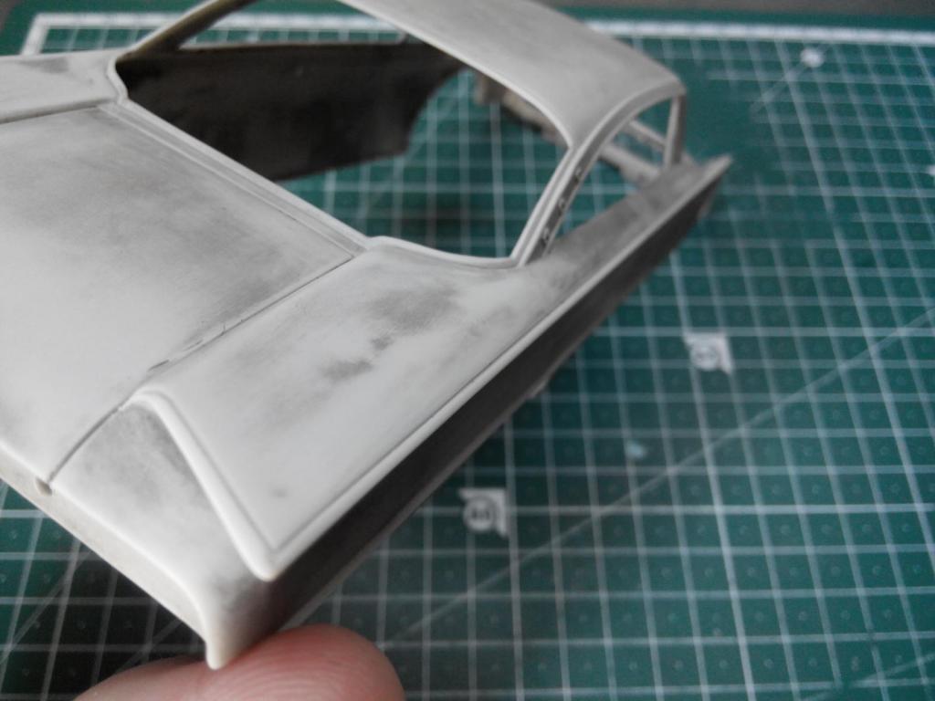

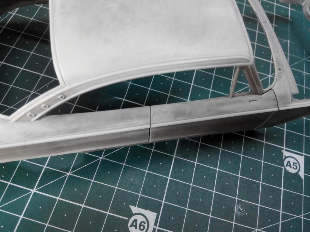

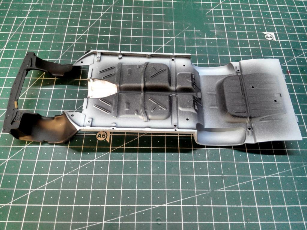

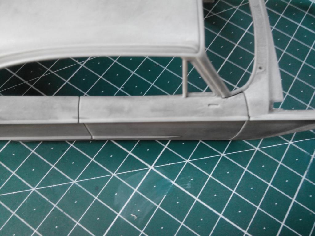

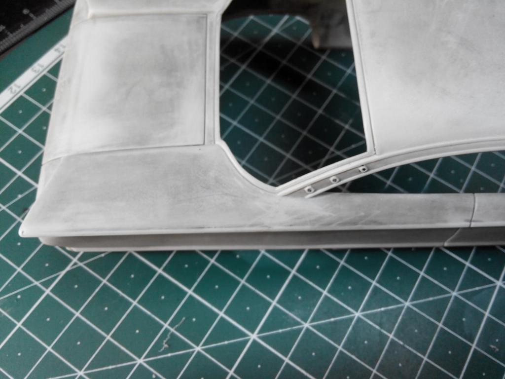

Tolibass 7403 Опубликовано 16 Jul 2016, 18:54:42 Автор Жалоба Поделиться Опубликовано 16 Jul 2016, 18:54:42 (изменено) Всем привет! работая над кузовом, покоя не давали плохо проработанные молдинги кузова, прошелся скрайбером. До После Принимая совет Юрия, попробовал внести в днище немного изменений, дунул по кругу краской от основного цвета кузов. Не знаю как будет после сборки. не будет ли большого контраста цветов. Изменено 16 Jul 2016, 18:56:27 пользователем Tolibass Ссылка на сообщение Поделиться на другие сайты

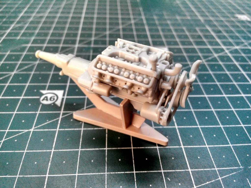

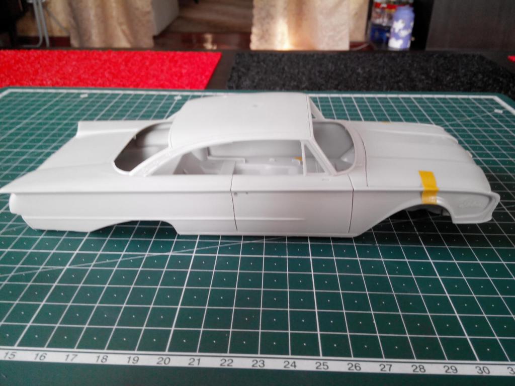

Tolibass 7403 Опубликовано 18 Jul 2016, 17:42:12 Автор Жалоба Поделиться Опубликовано 18 Jul 2016, 17:42:12 Всем привет ! Продолжаю работу над китом, загрунтовал кузов. Просмотрев много фоток двигателя, выяснилось, что эти движки были полностью черные, особо не колеблясь собрал двигатель до кучи, там всё равно всё черное. Ну вот пока всё, продолжение следует Ссылка на сообщение Поделиться на другие сайты

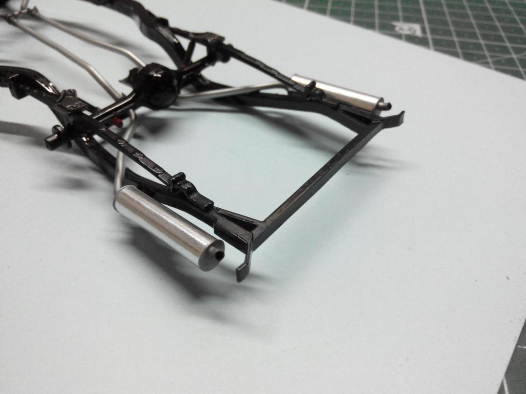

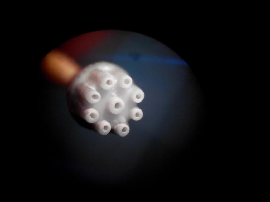

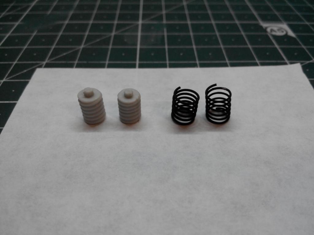

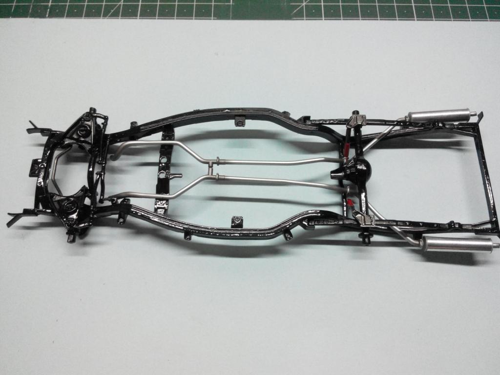

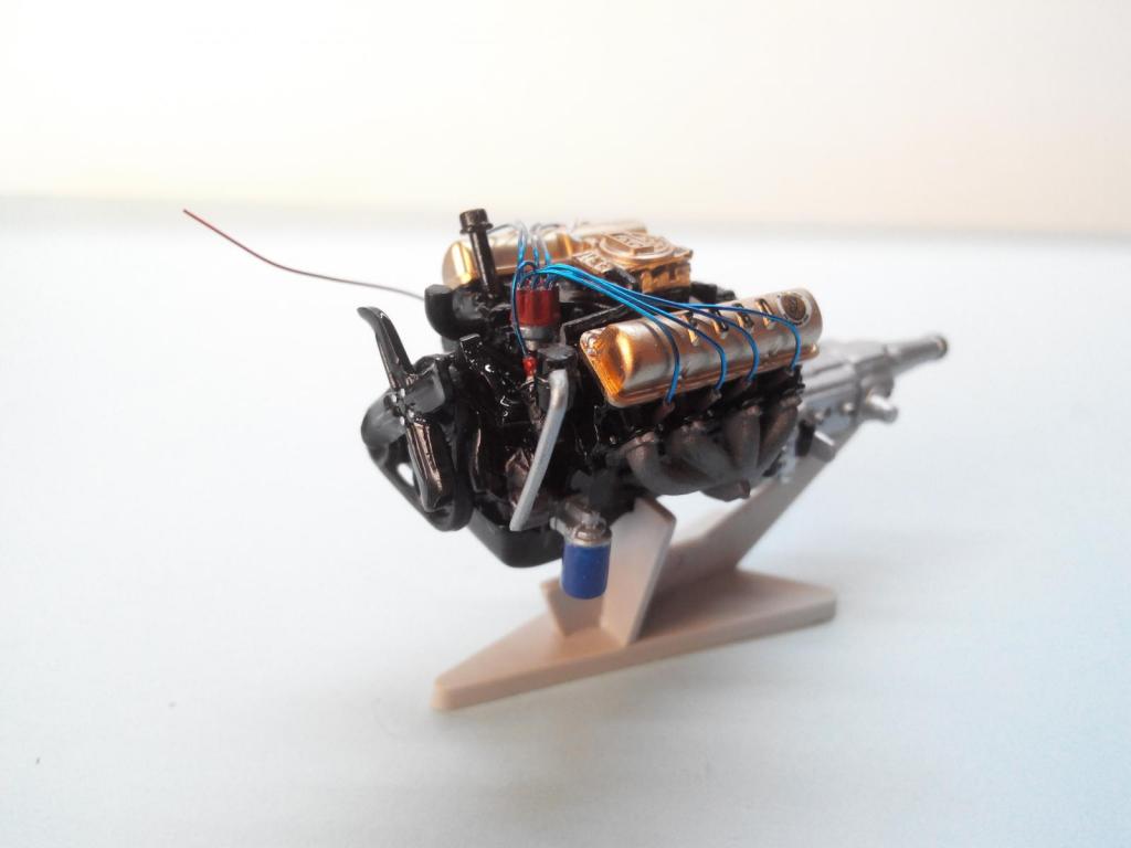

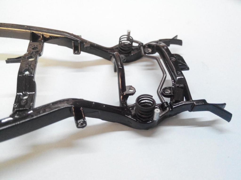

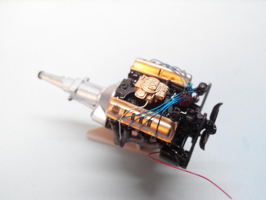

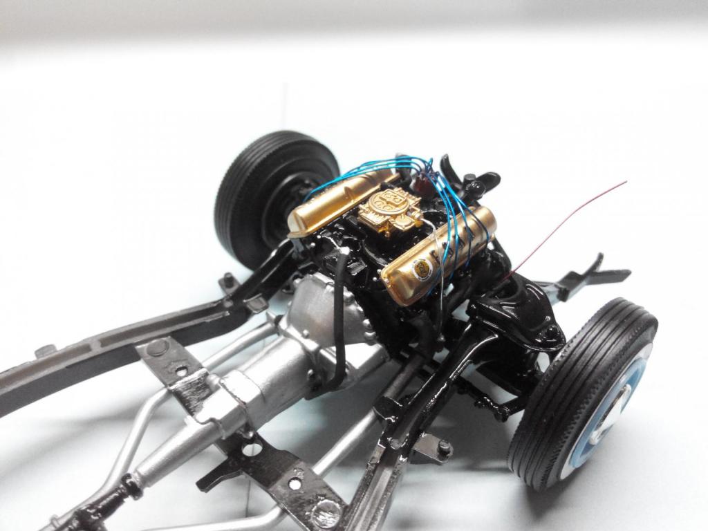

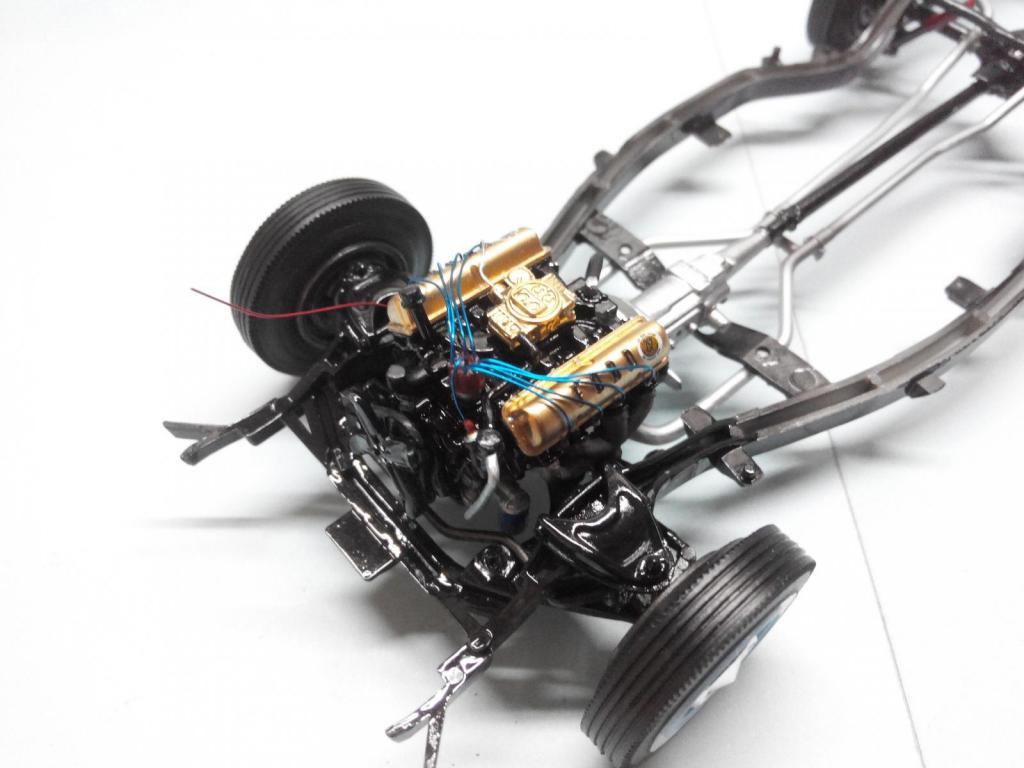

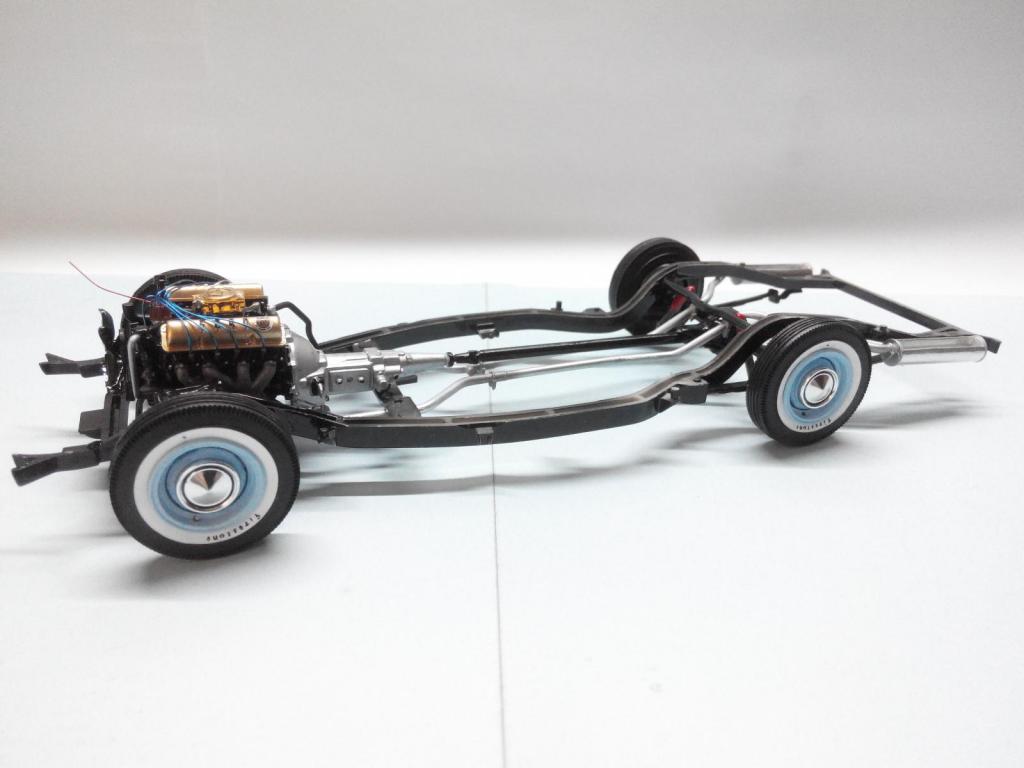

Tolibass 7403 Опубликовано 19 Jul 2016, 20:34:36 Автор Жалоба Поделиться Опубликовано 19 Jul 2016, 20:34:36 Всем привет! А вот и продолжение. Передние пружины решил заменить на более живые, хотя их там почти не видно. Ну и поставил их на раму Элементы ходовой части все высохли, и собрал ходовую с выпускной системой. Также покрасил и установил топливный бак. пока сохнет двигатель и его навесное, со всей мелочевкой, просверлил отверстия в трамблёре под провода. Деталь увеличина. Ну вот пока всё, скоро продолжение. Ссылка на сообщение Поделиться на другие сайты
Михаил 323 Опубликовано 19 Jul 2016, 20:48:31 Жалоба Поделиться Опубликовано 19 Jul 2016, 20:48:31 Анатолий, вопрос только один. КАК!!!??? ты (можно на ты?) умудрился так ровно просверлить отверстия в крышке трамблёра? Я сколько не пытался такое исполнить, сверло разрывало стенки выходящих пеньков, или как их там правильно назвать-то. Диаметр отверстий порядка 0.3мм? И, если позволишь, маленькое замечание - на днище много крупного опыла от боков к центру. Мне кажется, имеет смысл из плотного картона сделать маску - сделать прямоугольный вырез, по размерам примерно на 2см отстоящий от краёв днища. Закрепить эту маску на высоте 3-5 мм от поверхности днища, и держа аэрограф или баллон перпендикулярно поверхности, аккуратно припылить лишние капли белого цвета. Ссылка на сообщение Поделиться на другие сайты
Las710 797 Опубликовано 19 Jul 2016, 21:13:54 Жалоба Поделиться Опубликовано 19 Jul 2016, 21:13:54 @Tolibass Великолепно) А из чего сделаны пружины? Ссылка на сообщение Поделиться на другие сайты
Tolibass 7403 Опубликовано 19 Jul 2016, 21:17:07 Автор Жалоба Поделиться Опубликовано 19 Jul 2016, 21:17:07 Только что, Михаил сказал: Анатолий, вопрос только один. КАК!!!??? ты (можно на ты?) умудрился так ровно просверлить отверстия в крышке трамблёра? Я сколько не пытался такое исполнить, сверло разрывало стенки выходящих пеньков, или как их там правильно назвать-то. Диаметр отверстий порядка 0.3мм? И, если позволишь, маленькое замечание - на днище много крупного опыла от боков к центру. Мне кажется, имеет смысл из плотного картона сделать маску - сделать прямоугольный вырез, по размерам примерно на 2см отстоящий от краёв днища. Закрепить эту маску на высоте 3-5 мм от поверхности днища, и держа аэрограф или баллон перпендикулярно поверхности, аккуратно припылить лишние капли белого цвета. Конечно Михаил можно на ты, всё просто, иголкой намечаю центр, потом на очень малых оборотах сверлом 0.3 аккуратно высверливаю. Днище трогать уже не буду, на самом деле это фотка так увеличивает в реальности смотрится не плохо, тем более что после сборки их там почти не будет видно. Только что, Las710 сказал: @Tolibass Великолепно) А из чего сделаны пружины? Спасибо! медная проволока намотана на сверло 4.5 мм виток к витку, потом растянута и покрашена черной матовой краской. У меня есть проволка уже крашеная, но она тонкая и не очень смотрится. Ссылка на сообщение Поделиться на другие сайты

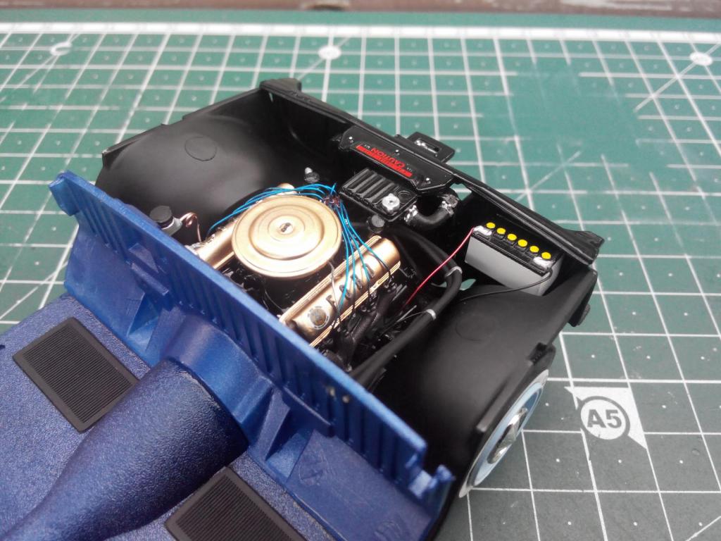

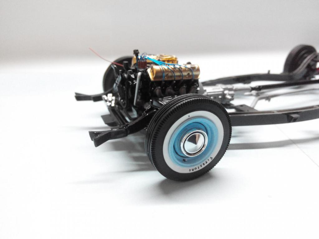

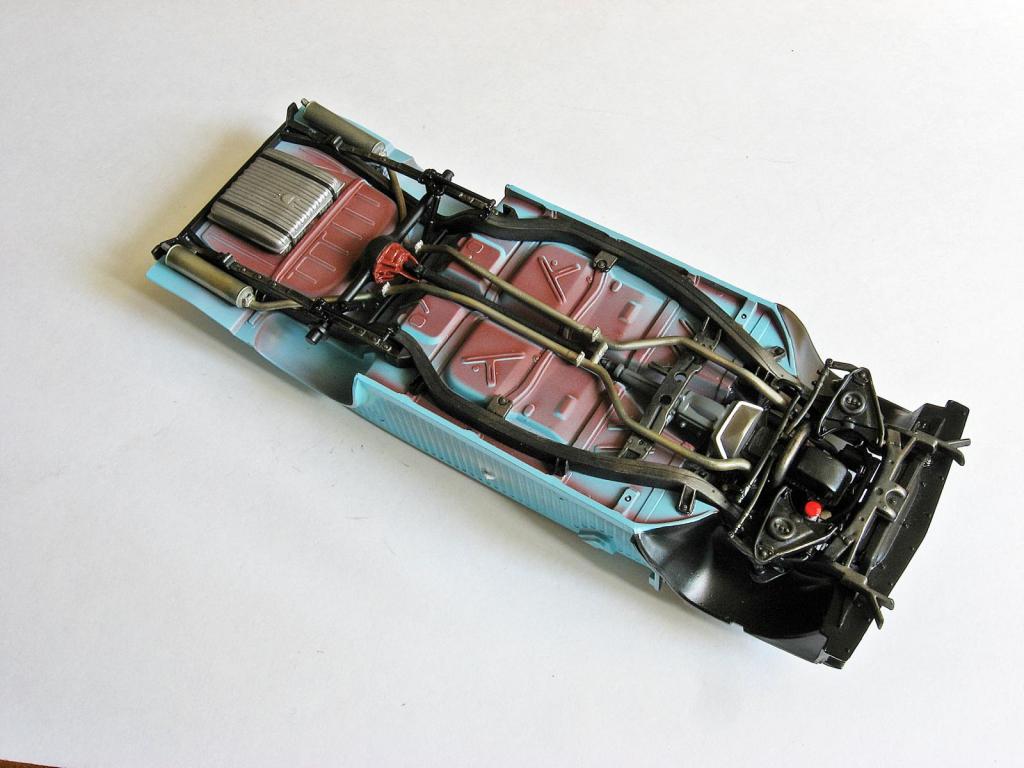

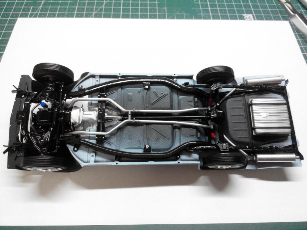

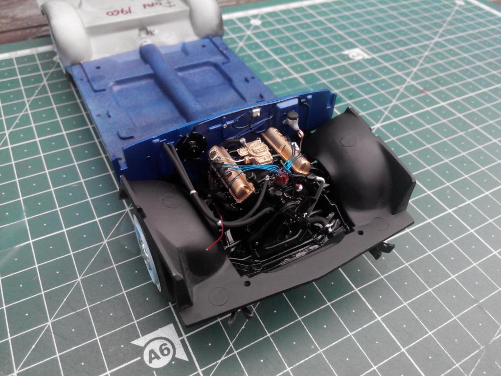

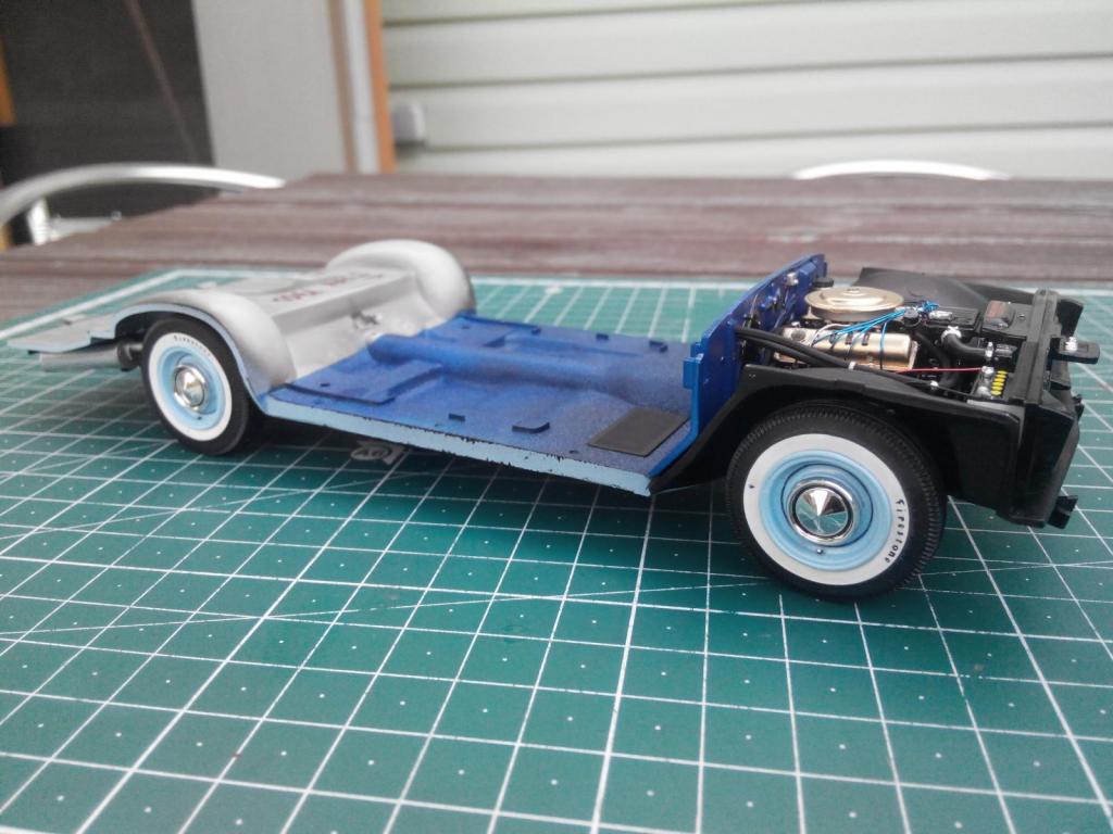

Tolibass 7403 Опубликовано 22 Jul 2016, 17:19:28 Автор Жалоба Поделиться Опубликовано 22 Jul 2016, 17:19:28 Всем привет! Вот продолжение. Всем приятного просмотра. Покрасил и собрал двигатель. Поставил колёса на раму и установил двигатель. И потом всё соединил с днищем. Результатом я доволен. Ну вот пока всё, работы продолжаются. Ссылка на сообщение Поделиться на другие сайты

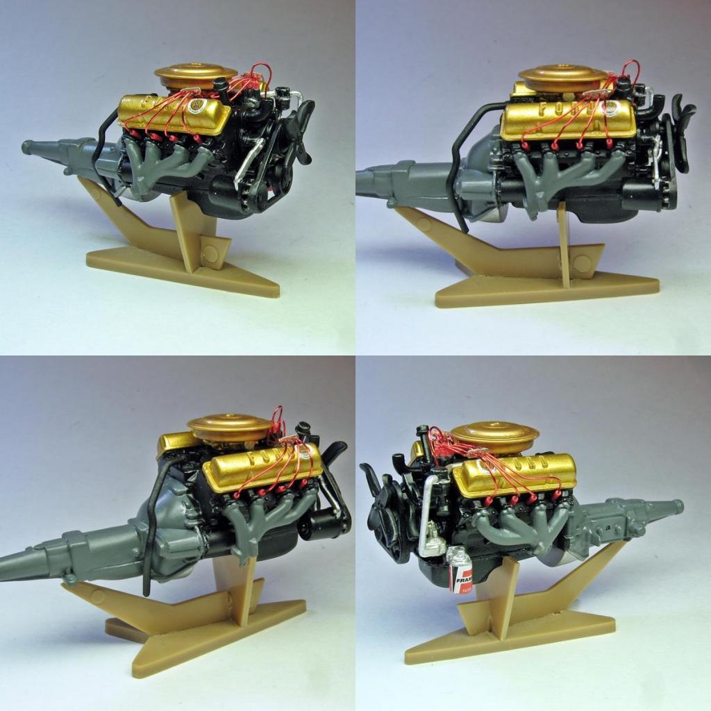

yura1961 3888 Опубликовано 22 Jul 2016, 18:13:11 Жалоба Поделиться Опубликовано 22 Jul 2016, 18:13:11 Коробка красилась в цвет iron gray,стального цвета только поддон картера сцепления,это четко отражено в инструкции,кстати инструкция дает указание и на цвет днища red oxide.Вот мой движок: Ссылка на сообщение Поделиться на другие сайты
Tolibass 7403 Опубликовано 22 Jul 2016, 18:40:14 Автор Жалоба Поделиться Опубликовано 22 Jul 2016, 18:40:14 Спасибо Юрий! Но я больше склоняюсь к фото сделанные с настоящих машин. На фото коробка светлая, на самом деле она в тёмном алюминии. Считаю будет правильно сказать, чем разнообразней модели тем интересней, если все будут собирать только по инструкции, то будет уже не интересно. Искренне благодарен за интерес проявленный к моей работе. Ссылка на сообщение Поделиться на другие сайты

HEMI_8 96 Опубликовано 23 Jul 2016, 05:13:38 Жалоба Поделиться Опубликовано 23 Jul 2016, 05:13:38 Tolibass, не бывает такого расположения проводов на трамблёре) Ссылка на сообщение Поделиться на другие сайты

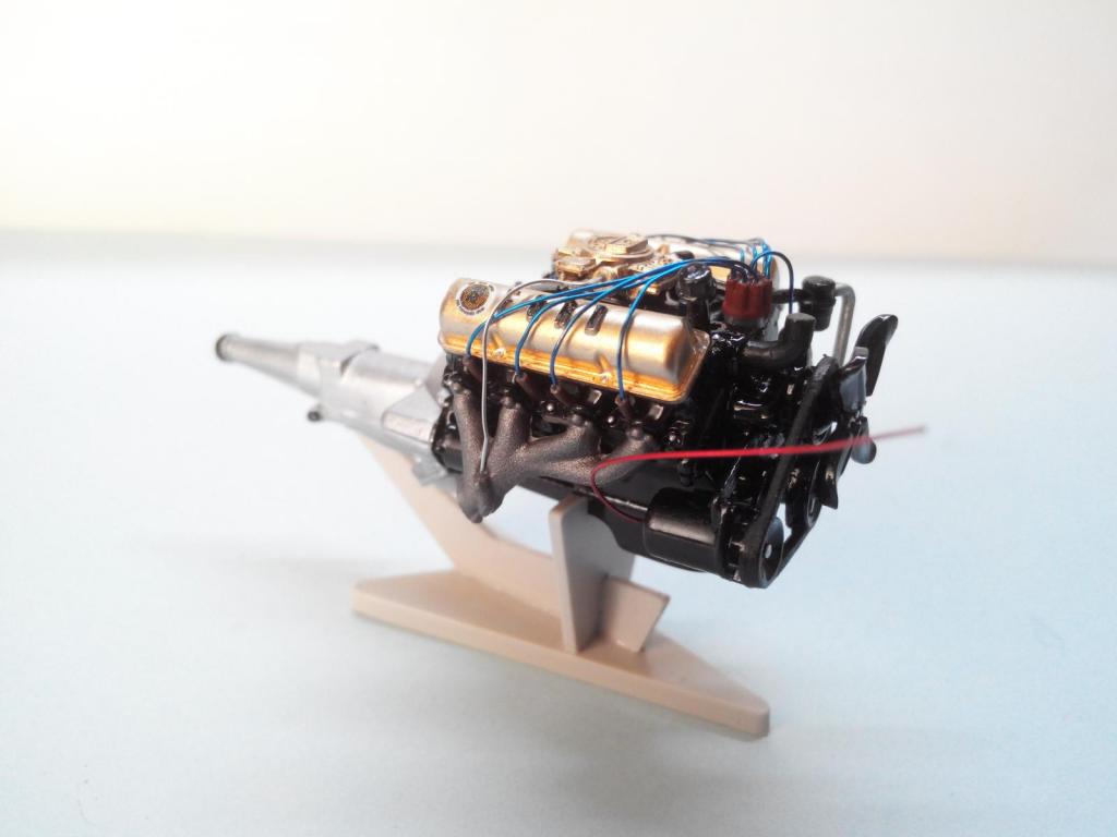

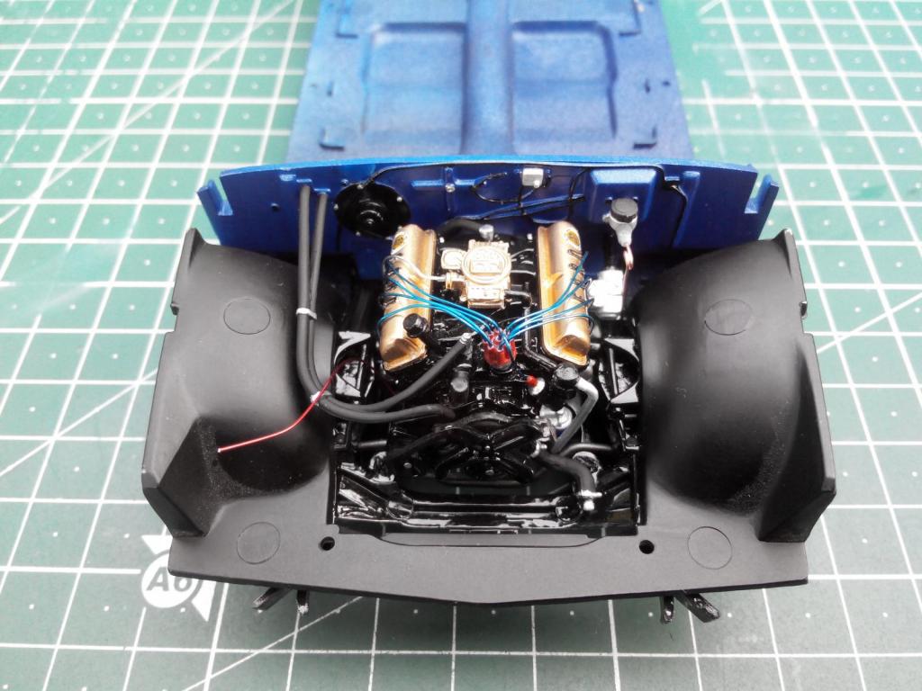

Tolibass 7403 Опубликовано 23 Jul 2016, 07:10:46 Автор Жалоба Поделиться Опубликовано 23 Jul 2016, 07:10:46 49 минут назад, HEMI_8 сказал: Tolibass, не бывает такого расположения проводов на трамблёре) Да не бывает, но тут есть не большая проблема, если их укладывать как на настоящей машине, то получается не красивый пучок проводов. И в 80 % случаев сам трамблёр почти не видно, или он закрыт на половину, и бывает что воздушный фильтр ложится на трамблёр, и провода вообще нужно ужимать. Ну как-то так. Всем привет! Потихоньку двигаемся в перед. Поставил панель салона, трубки отопителя. Теперь передняя панель с радиатором, и воздушный фильтр. Вот пока и всё, дальше салон и кузов . Ссылка на сообщение Поделиться на другие сайты
HEMI_8 96 Опубликовано 24 Jul 2016, 08:39:03 Жалоба Поделиться Опубликовано 24 Jul 2016, 08:39:03 В 23.07.2016 в 11:10, Tolibass сказал: Да не бывает, но тут есть не большая проблема, если их укладывать как на настоящей машине, то получается не красивый пучок проводов. И в 80 % случаев сам трамблёр почти не видно, или он закрыт на половину, и бывает что воздушный фильтр ложится на трамблёр, и провода вообще нужно ужимать. Ну как-то так. По мне - так уж пусть лучше будет правильно. Ну или хотя бы примерно похоже на правильно. Ссылка на сообщение Поделиться на другие сайты
