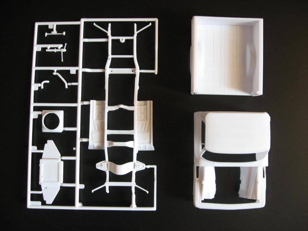

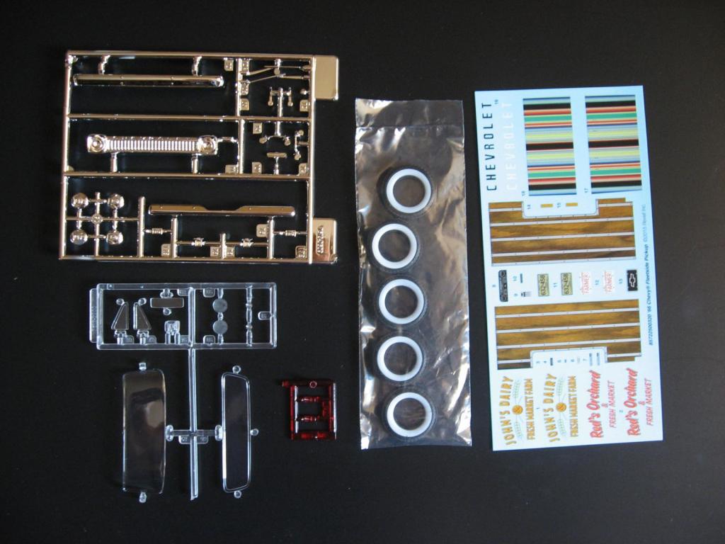

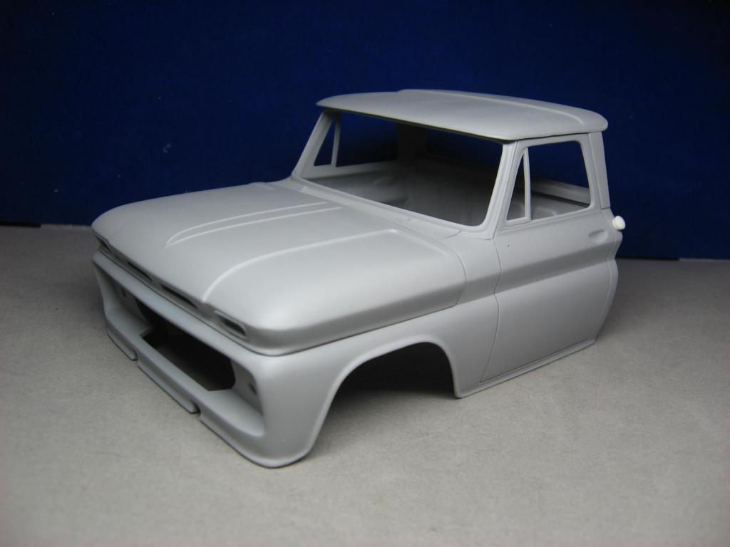

yura1961 3949 Опубликовано 18 Jul 2016, 09:36:05 Жалоба Поделиться Опубликовано 18 Jul 2016, 09:36:05 (изменено) Приветствую Всех! Импала почти готова и я тоже решил поучаствовать в конкурсе.К тому же это наверно единственный из проводившихся который подходит мне по теме. Строить буду вот это: Содержимое коробки: Цвет будет похожим на GM Seafoam Green 1962 года.Почему похожим,потому что этого цвета нет в той системе подбора в котором работает моя знакомая,поэтому цвет подбирался по фото и по принципу "стоп мне нравиться".На фото так и не смог передать истинный цвет. на фото авто не того года ,но выглядеть(цвет) будет примерно так: Изменено 17 Aug 2016, 18:58:40 пользователем yura1961 Ссылка на сообщение Поделиться на другие сайты

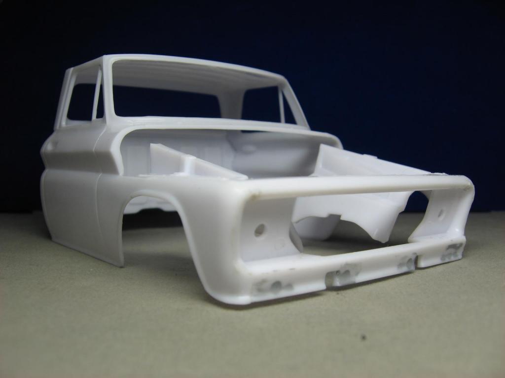

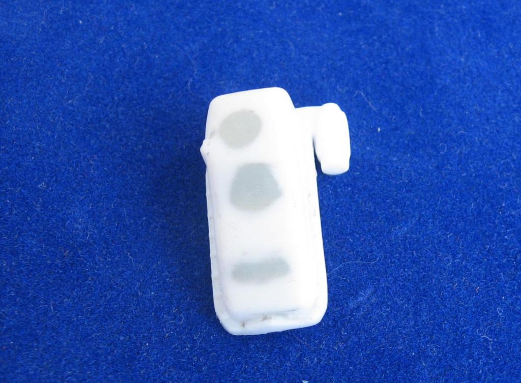

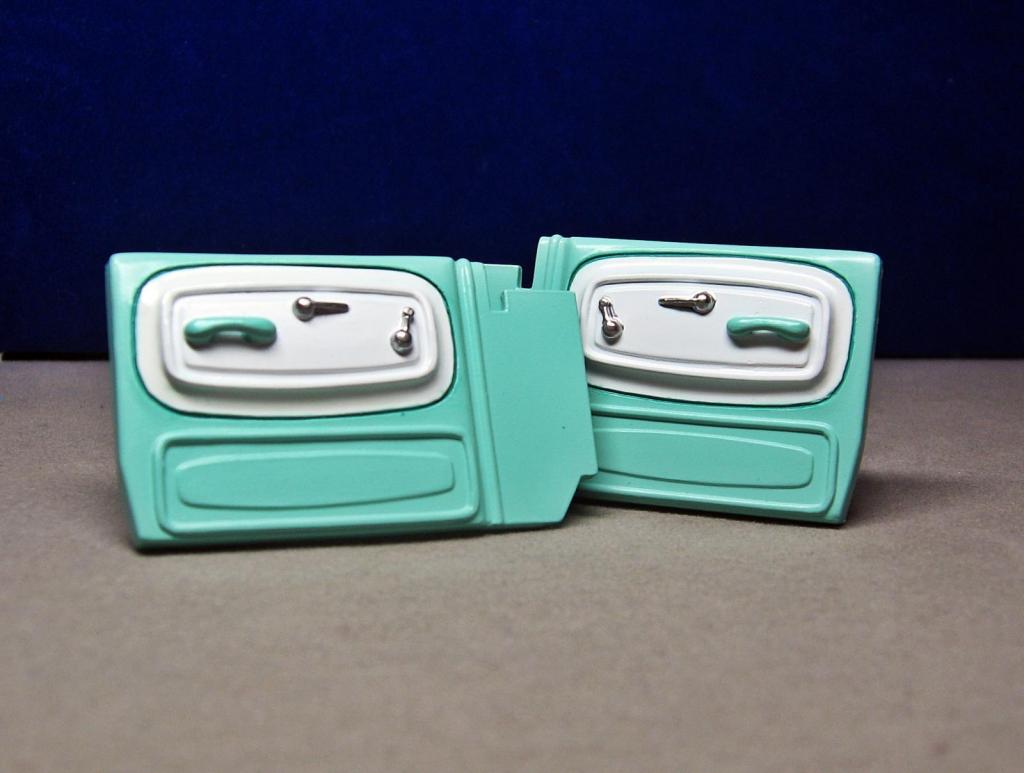

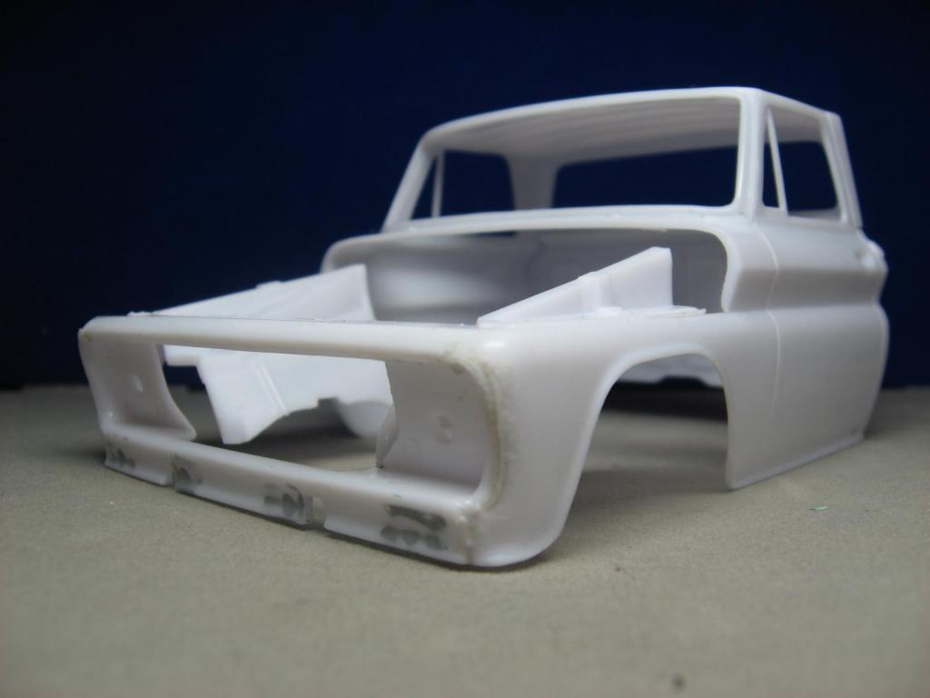

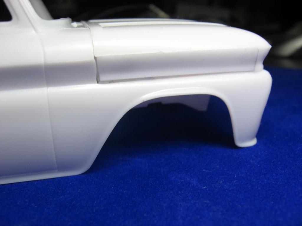

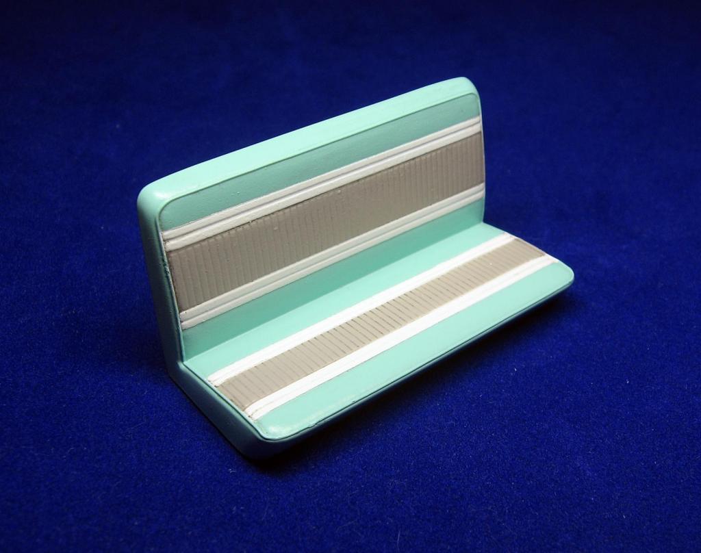

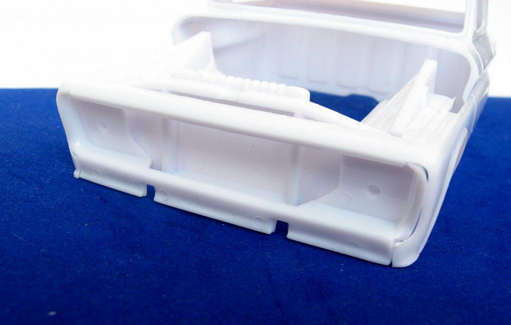

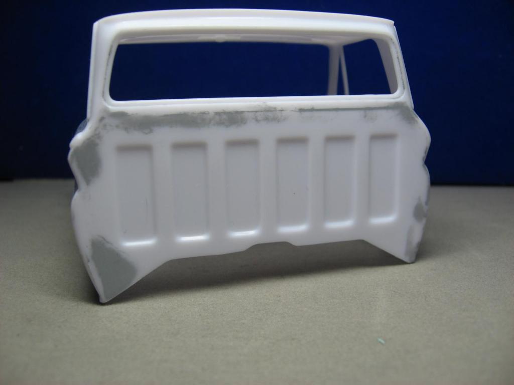

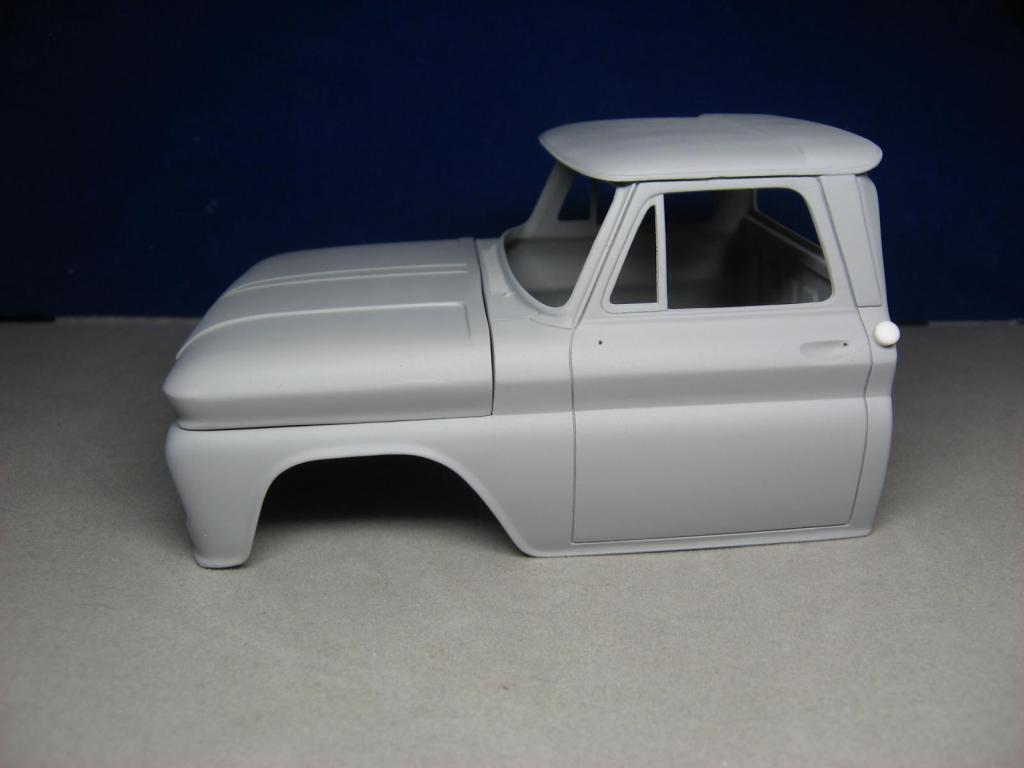

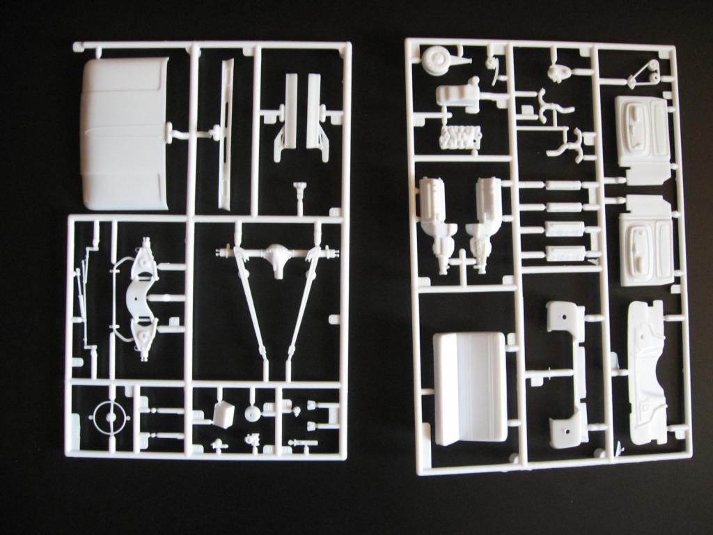

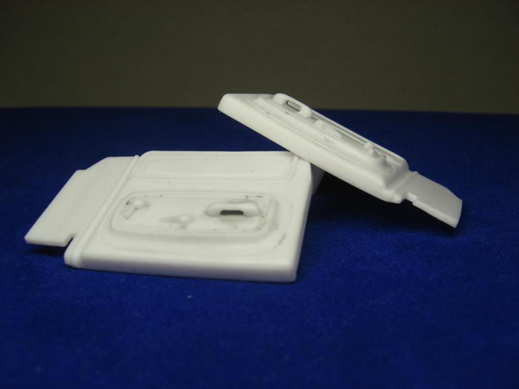

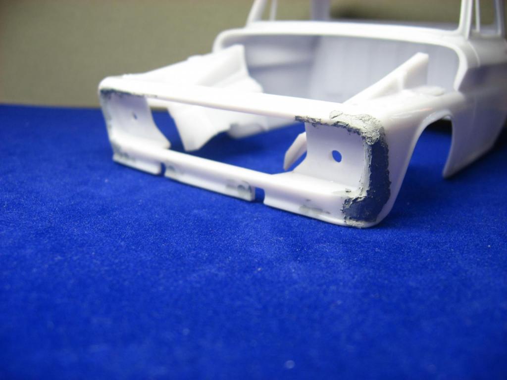

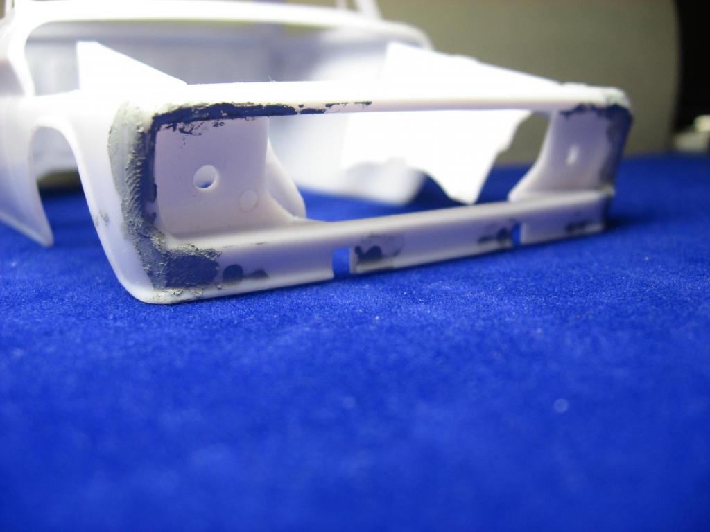

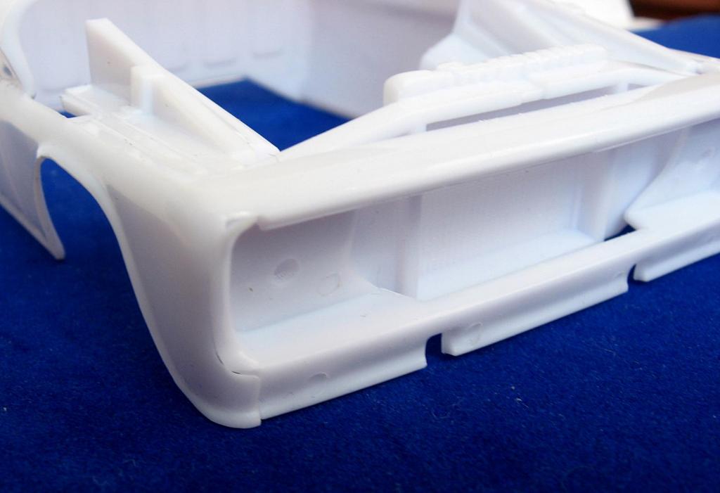

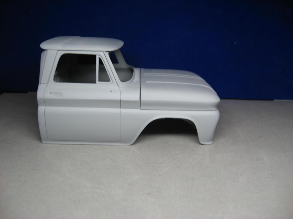

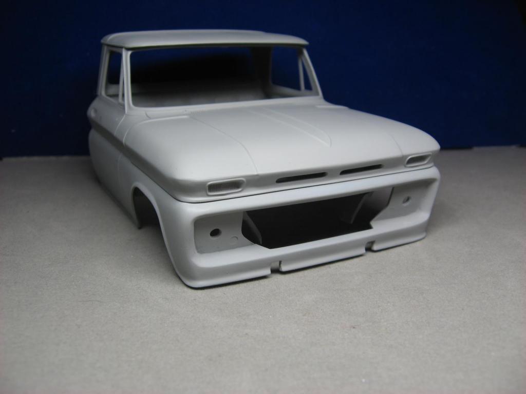

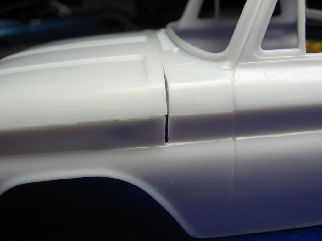

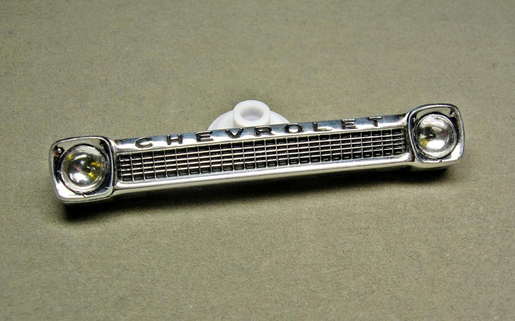

yura1961 3949 Опубликовано 8 Aug 2016, 17:41:31 Автор Жалоба Поделиться Опубликовано 8 Aug 2016, 17:41:31 Пришло время обновить тему.Прогресс есть,но в основном шла борьба с пластиком,причем не всегда в мою пользу.Не знаю что курят ребята из Revell но вот так по ихнему мнению должен прилегать капот. А вот так выглядит передняя панель Пришлось вклеивать много тянутых литников что бы как то укрепить все это безобразие и придать правильную форму. Далее наши китайские друзья видимо нарушили тех процесс, так как утяжины практически на каждой детали и пластик какой то мягкий ,вязкий .Вот например имеем вот такой от шпатлеванный поддон картера и заднюю стенку кабины. В общем не рекомендую данный кит начинающим моделистам и людям с неуравновешенной психикой Но уже есть и положительные моменты.Прорезал ручки на дверных картах и покрасил. Покрасил диван и двигатель Ну и не удержался сделал "мордочку" Ну теперь я думаю обновления будут почаще и интересней. Ссылка на сообщение Поделиться на другие сайты

Tolibass 7400 Опубликовано 8 Aug 2016, 18:44:46 Жалоба Поделиться Опубликовано 8 Aug 2016, 18:44:46 Классно выходит, на диване хорошее сочетание цветов, только вот на картах бежевого цвета не хватает, я так думаю в районе ручек. Ручки на картах это BMF? MFN? или краска. Наверное, скорей всего не краска. Ссылка на сообщение Поделиться на другие сайты

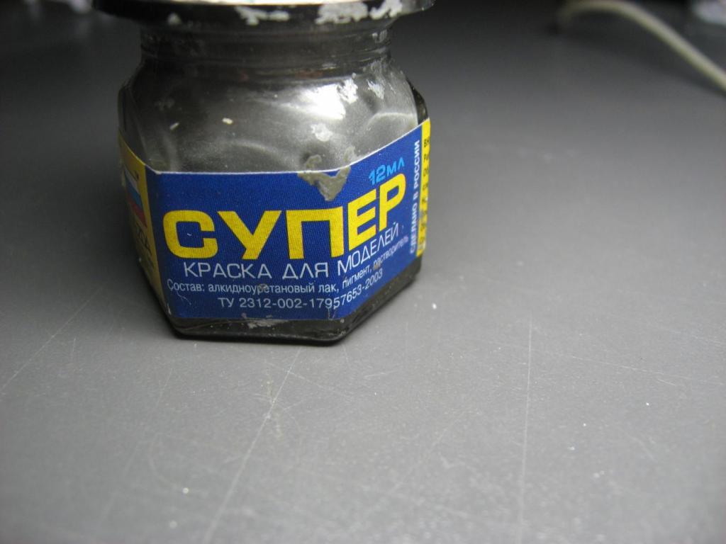

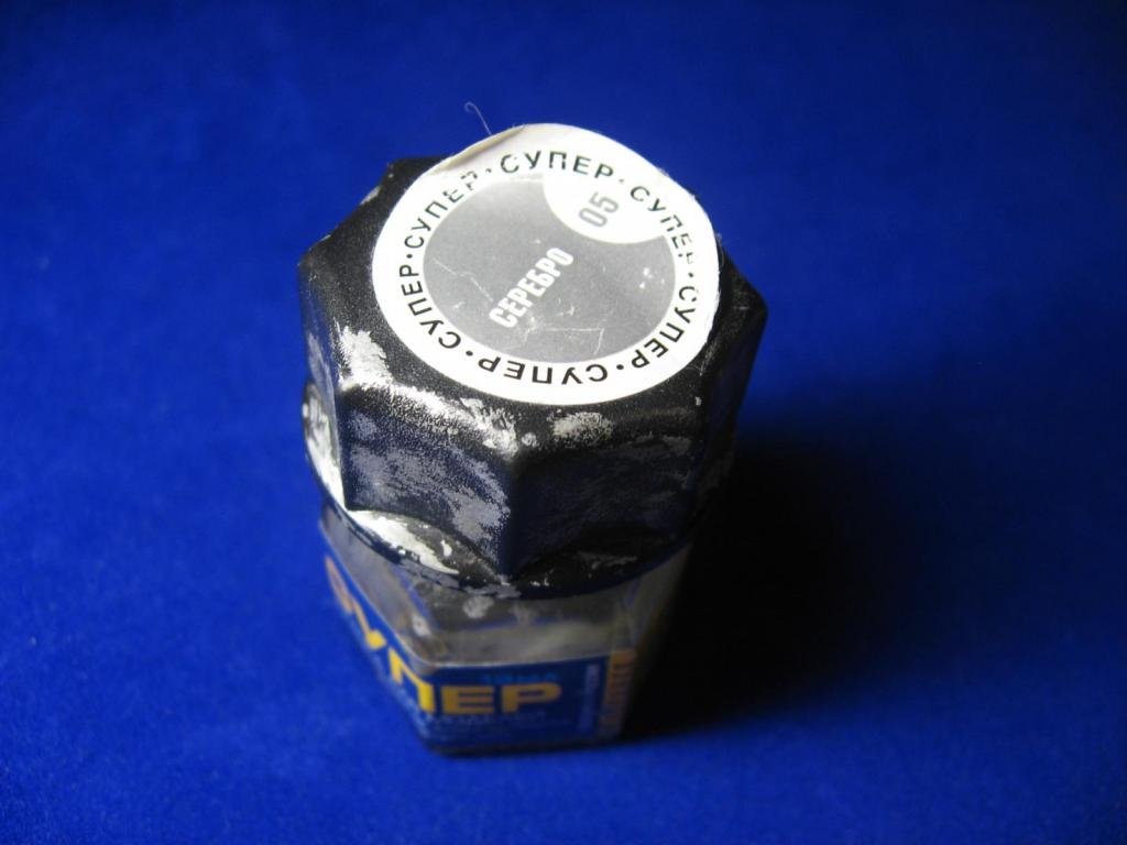

yura1961 3949 Опубликовано 9 Aug 2016, 18:12:09 Автор Жалоба Поделиться Опубликовано 9 Aug 2016, 18:12:09 23 часа назад, Tolibass сказал: Классно выходит, на диване хорошее сочетание цветов, только вот на картах бежевого цвета не хватает, я так думаю в районе ручек. Ручки на картах это BMF? MFN? или краска. Наверное, скорей всего не краска. Ручки это краска,эмаль супер серебро №05 от "звезды" .Шикарная краска ,наносится кисточкой практически на любую поверхность.К сожалению сейчас уже не выпускается,у самого осталось четверть баночки.берегу как драгоценность. 7 часов назад, газелькин сказал: Юра а какую шпаклевку используешь? Леша,серая тамия.Есть в старом тюбике остатки загустевшие как пластилин,вот и использую в качестве черновой заделки. Ссылка на сообщение Поделиться на другие сайты
Tolibass 7400 Опубликовано 9 Aug 2016, 18:42:23 Жалоба Поделиться Опубликовано 9 Aug 2016, 18:42:23 Только что, yura1961 сказал: Ручки это краска,эмаль супер серебро №05 от "звезды" .Шикарная краска ,наносится кисточкой практически на любую поверхность.К сожалению сейчас уже не выпускается,у самого осталось четверть баночки.берегу как драгоценность. Юра а можно фото баночки с краской. Буду очень признателен. Ссылка на сообщение Поделиться на другие сайты
yura1961 3949 Опубликовано 9 Aug 2016, 19:15:54 Автор Жалоба Поделиться Опубликовано 9 Aug 2016, 19:15:54 27 минут назад, Tolibass сказал: Юра а можно фото баночки с краской. Буду очень признателен. Пожалуйста.По не подтвержденным данным звезда одно время время расфасовывала металлики от модел мастер. Ссылка на сообщение Поделиться на другие сайты
Tolibass 7400 Опубликовано 9 Aug 2016, 19:20:31 Жалоба Поделиться Опубликовано 9 Aug 2016, 19:20:31 Спасибо. Ссылка на сообщение Поделиться на другие сайты
cuba_13 3617 Опубликовано 9 Aug 2016, 19:21:36 Жалоба Поделиться Опубликовано 9 Aug 2016, 19:21:36 Да, судя по составу - огонь! Сейчас такое не достать, наверное... Ссылка на сообщение Поделиться на другие сайты
Tolibass 7400 Опубликовано 9 Aug 2016, 19:52:37 Жалоба Поделиться Опубликовано 9 Aug 2016, 19:52:37 Думаю что по составу эта краска очень похожа на TESTORS PAINT METAL SILVER ENAMEL тоже на той-же основе. После нанесения тоже хороший блеск. Я это краской ручки крашу. Ссылка на сообщение Поделиться на другие сайты
RBPencil 2655 Опубликовано 10 Aug 2016, 06:44:41 Жалоба Поделиться Опубликовано 10 Aug 2016, 06:44:41 11 час назад, yura1961 сказал: По не подтвержденным данным звезда одно время время расфасовывала металлики от модел мастер. так оно и было (лили в Дубне, потом перешли вроде на валех), но почему-то они перестали это делать 10 часов назад, Tolibass сказал: Думаю что по составу эта краска очень похожа на TESTORS PAINT METAL SILVER ENAMEL тоже на той-же основе. это почти одно и тоже что и ММ. одна бочка у них была, только цены разные были... ММ продвигали через италлери (варианты цветов всегда писали они первым номером ММ, потом хамброл и ревелл) в европе, а тесторс в штатах имел большую популярность (вроде так оно было) Ссылка на сообщение Поделиться на другие сайты

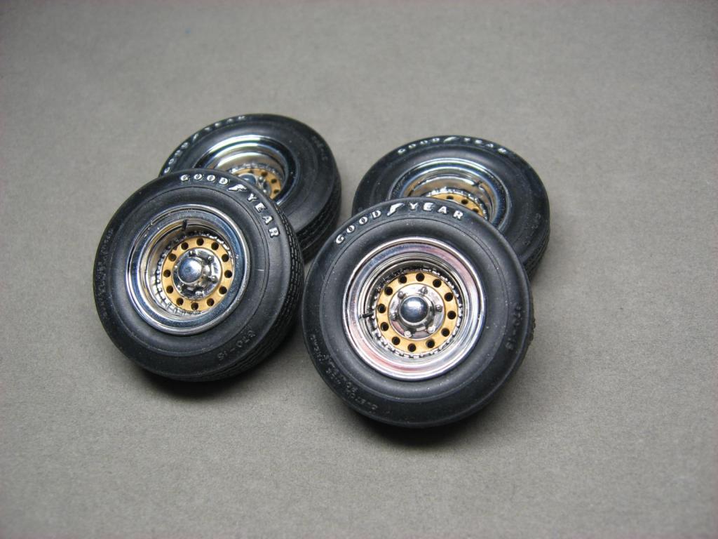

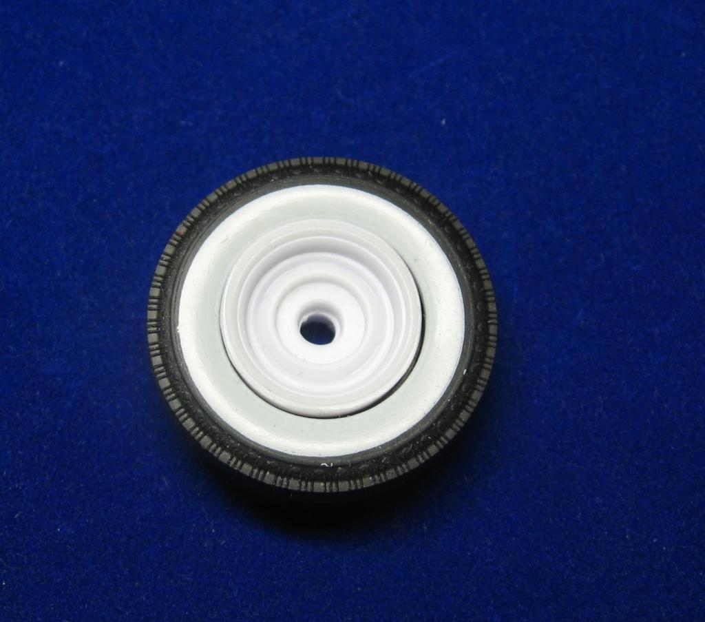

yura1961 3949 Опубликовано 10 Aug 2016, 18:45:39 Автор Жалоба Поделиться Опубликовано 10 Aug 2016, 18:45:39 Продолжу.Revell дает в наборе ужасные колеса,мало того что они не красивые,очень узкие да еще и диаметр диска почти на миллиметр меньше чем внутренний диаметр колеса,в принципе исправимо но... Для этого пикапа припасен другой комплект колес. Ссылка на сообщение Поделиться на другие сайты
HEMI_8 96 Опубликовано 10 Aug 2016, 20:08:21 Жалоба Поделиться Опубликовано 10 Aug 2016, 20:08:21 Колёса просто загляденье! Ссылка на сообщение Поделиться на другие сайты
kottoff 605 Опубликовано 15 Aug 2016, 14:29:47 Жалоба Поделиться Опубликовано 15 Aug 2016, 14:29:47 Колеса отличные! Ссылка на сообщение Поделиться на другие сайты

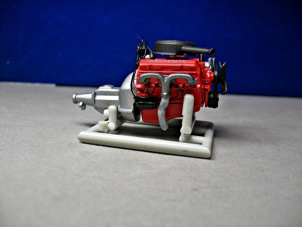

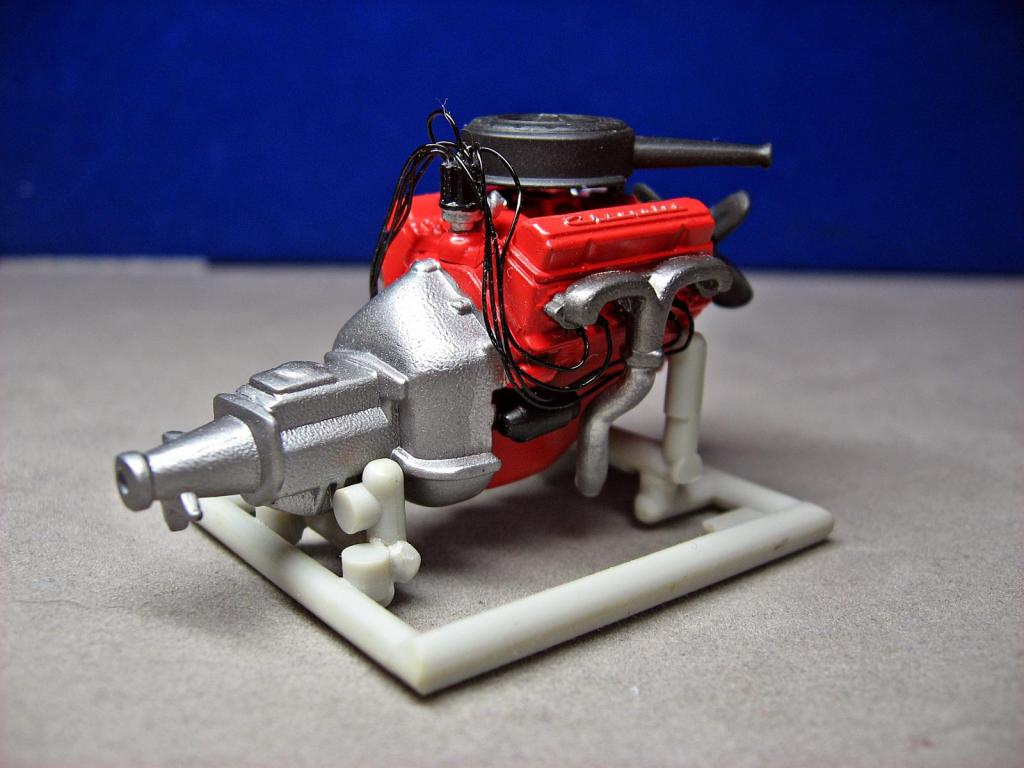

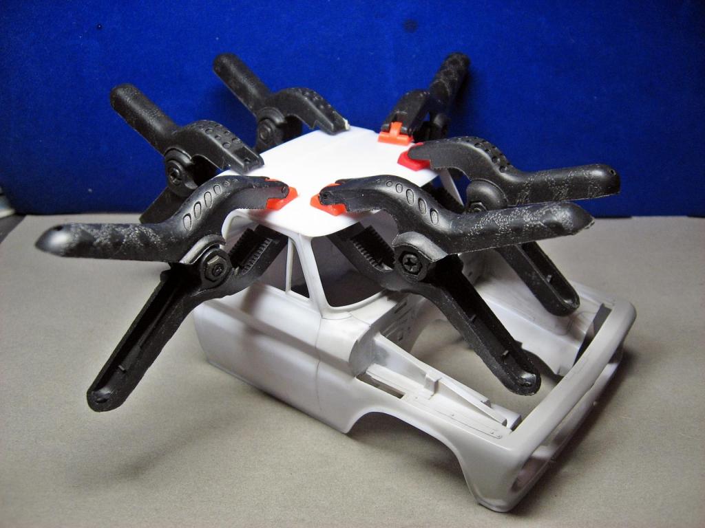

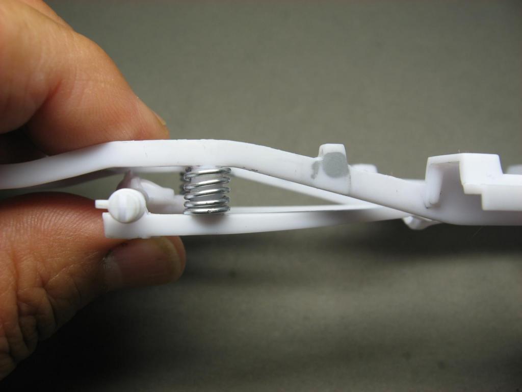

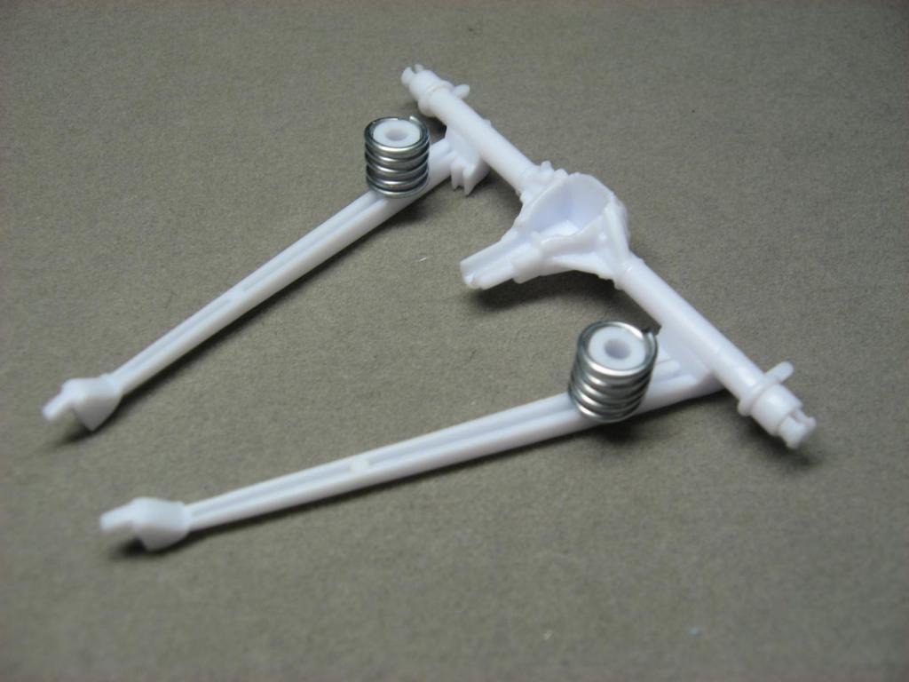

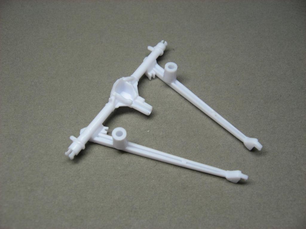

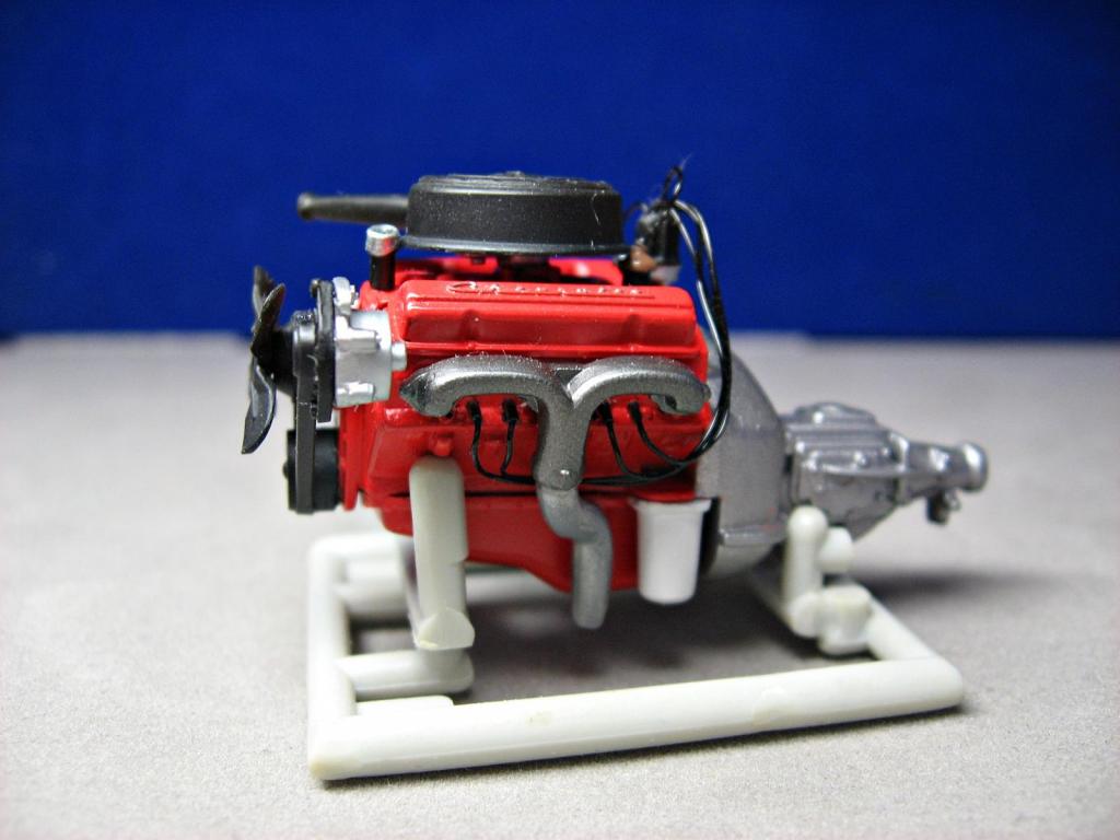

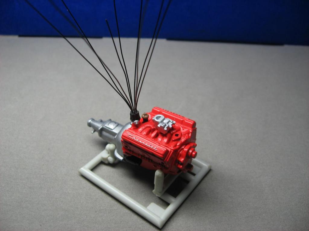

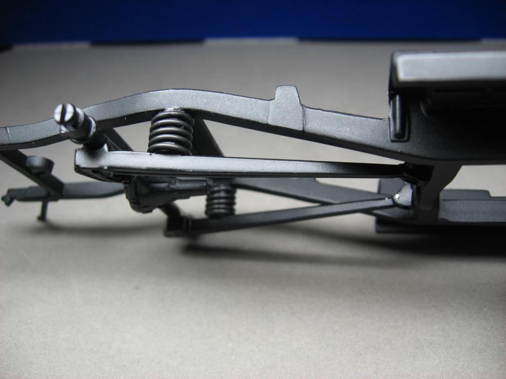

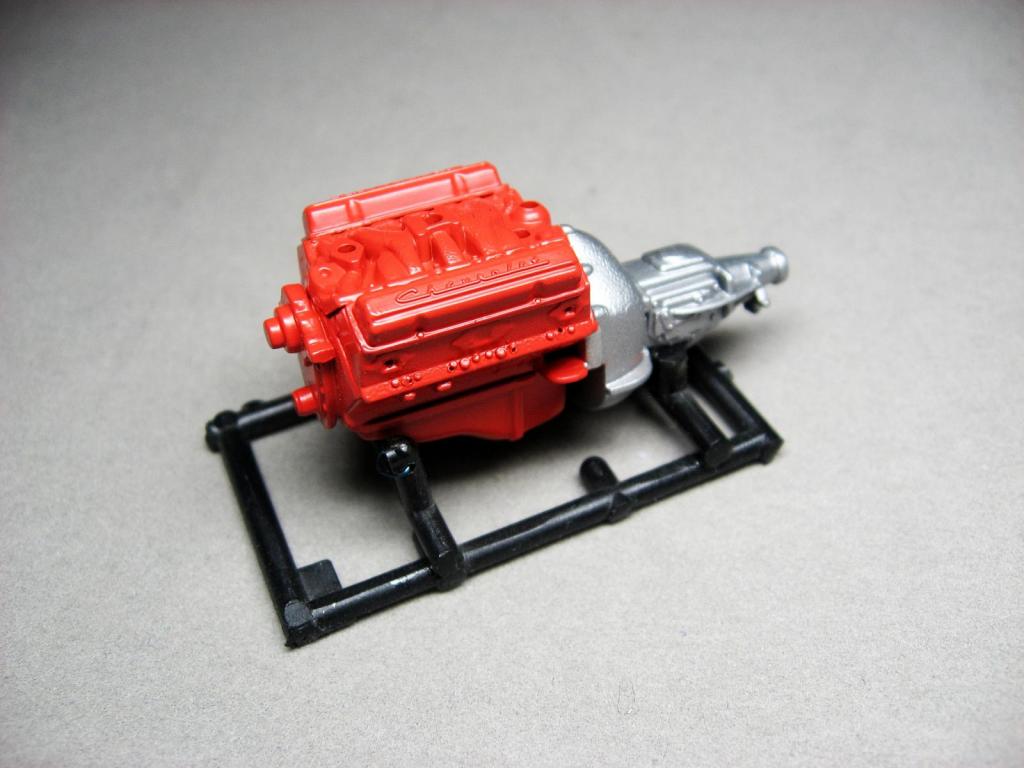

yura1961 3949 Опубликовано 16 Aug 2016, 17:04:22 Автор Жалоба Поделиться Опубликовано 16 Aug 2016, 17:04:22 Не быстро,но движемся вперед. Продолжается борьба с кабиной. Ребята из Revell напрочь забыли как выглядит пружина,ну что же исправим.В передней подвеске тоже самое. Так же понемногу работаю с двигателем. Ссылка на сообщение Поделиться на другие сайты
cuba_13 3617 Опубликовано 16 Aug 2016, 17:33:06 Жалоба Поделиться Опубликовано 16 Aug 2016, 17:33:06 Красота выходит! Ссылка на сообщение Поделиться на другие сайты
RBPencil 2655 Опубликовано 16 Aug 2016, 18:09:25 Жалоба Поделиться Опубликовано 16 Aug 2016, 18:09:25 пружины)))) за R такое не видел в отличии от АМТ... на старых китах они этим грешили часто... а что с кабиной? Ссылка на сообщение Поделиться на другие сайты
yura1961 3949 Опубликовано 17 Aug 2016, 16:52:27 Автор Жалоба Поделиться Опубликовано 17 Aug 2016, 16:52:27 22 часа назад, RBPencil сказал: а что с кабиной? Да уже все нормально,просто крыша кабины идет отдельной деталью и прижать ее к плоскости потолка получилось только шестью зажимами. Ссылка на сообщение Поделиться на другие сайты
RBPencil 2655 Опубликовано 17 Aug 2016, 18:53:11 Жалоба Поделиться Опубликовано 17 Aug 2016, 18:53:11 1 час назад, yura1961 сказал: и прижать ее к плоскости потолка получилось только шестью зажимами. понятно... сейчас глянул схему сборки кита с сайта ревелла, и первый раз такое увидел.... обычно там всё готовое идет))) Ссылка на сообщение Поделиться на другие сайты

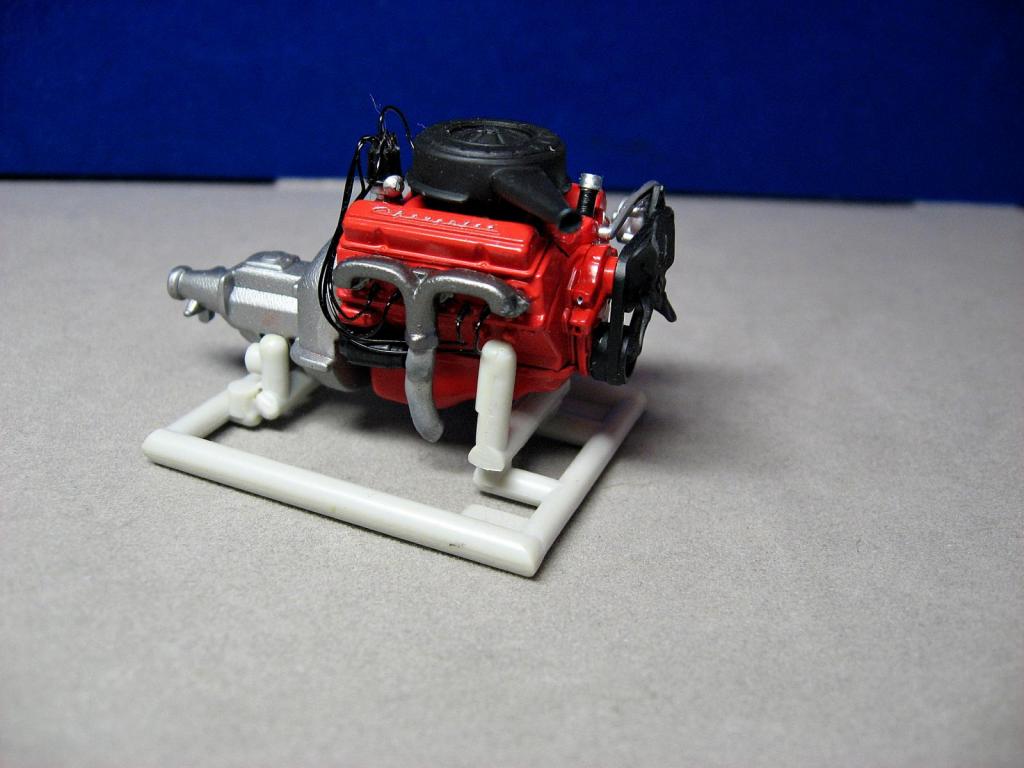

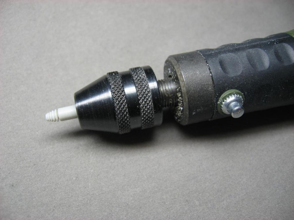

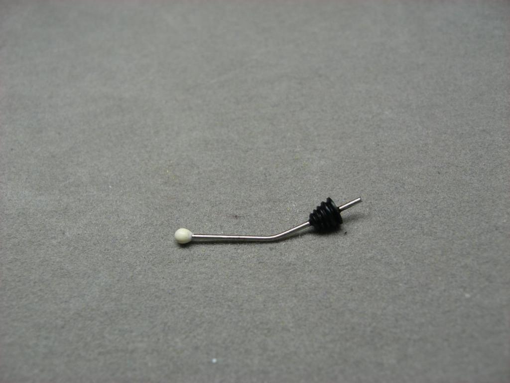

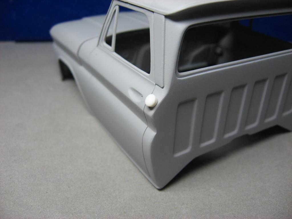

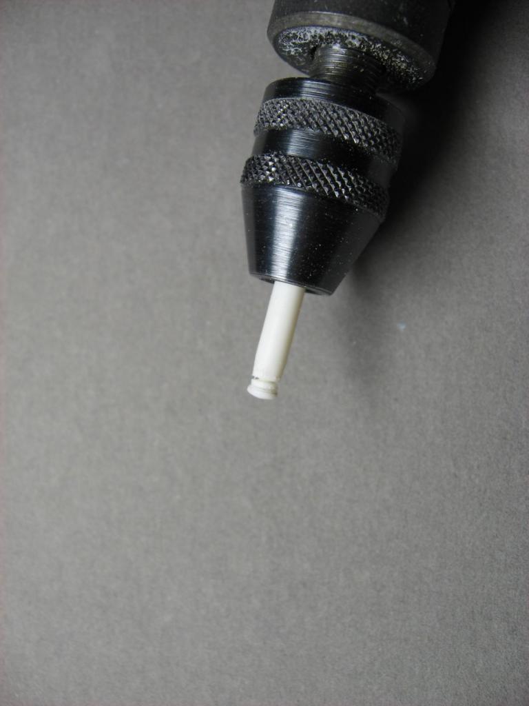

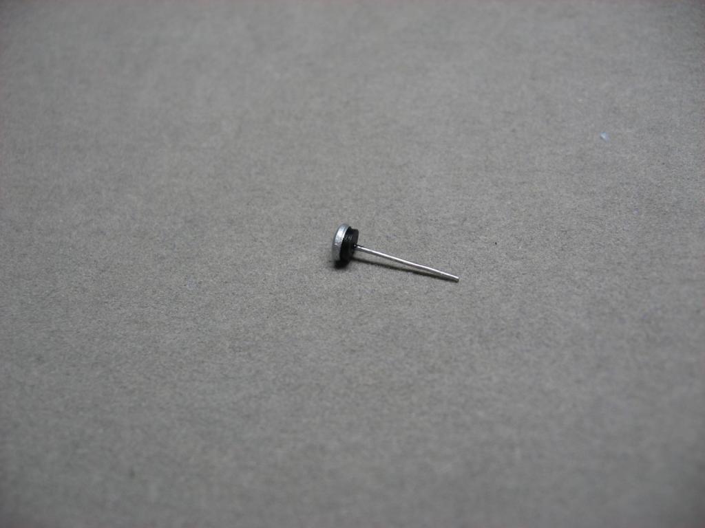

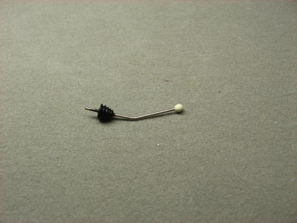

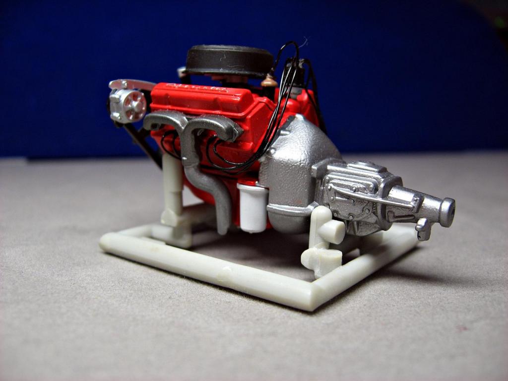

yura1961 3949 Опубликовано 22 Aug 2016, 14:52:25 Автор Жалоба Поделиться Опубликовано 22 Aug 2016, 14:52:25 (изменено) Ну что же потихоньку продвигаемся вперед. Практически готов двигатель. Решил перенести рычаг КПП с рулевой колонки на тоннель пола.Для этого выточил из литника "резиновую"гофру .Сам рычаг из булавки от рубашки. Так же выточил горловину бензобака.Revell дает вместо этого непонятный прилив на кузове и хромированную нашлепку типа крышки.Я вижу это так. Ну и как мне кажется победил капот и кабину,может кто то и сделает лучше,но у меня уже нет на это ни сил, а главное нервов. Изменено 22 Aug 2016, 14:54:53 пользователем yura1961 Ссылка на сообщение Поделиться на другие сайты
