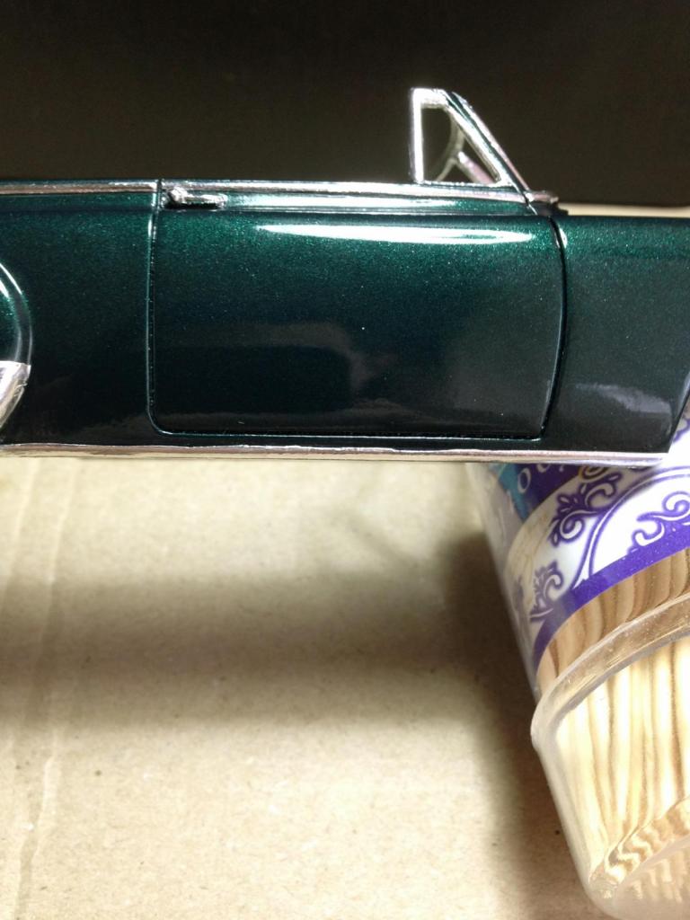

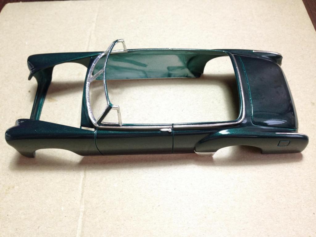

cuba_13 3615 Опубликовано 3 Apr 2017, 17:14:03 Автор Жалоба Поделиться Опубликовано 3 Apr 2017, 17:14:03 10 часов назад, RBPencil сказал: Ром, сливается всё с ковриком, цвет одной тональности у него с моделью(( А так ОЧЕНЬ хорошо выходит Понимаю, Братцы. Извиняйте, уставший уже фотографировал, не подумал. В следующий апдейт "щёлкну" на картоне. Ссылка на сообщение Поделиться на другие сайты

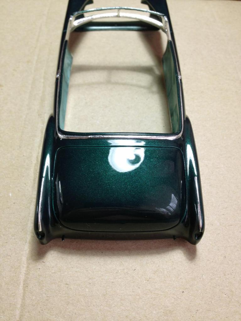

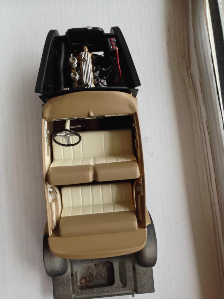

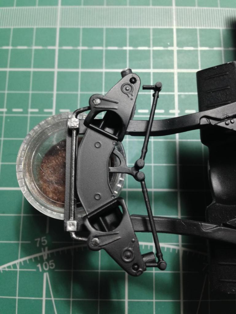

cuba_13 3615 Опубликовано 9 Apr 2017, 19:04:59 Автор Жалоба Поделиться Опубликовано 9 Apr 2017, 19:04:59 Всем привет! В эти выходные смог только один день урвать, хотя конец, вот он уже, но пока всё как-то долго. Сначала по просьбам трудящихся - не на зелёном коврике: Большую часть вчерашнего дня я провёл матерясь, громко...серьёзно, я собрал всего 2 кита пока, но мне кажется более, конченого момента, чем этот уже не будет. Я про сборку вместе вот этой подкапотной конструкции. Если решетку радиатора и фендеры более менее можно склеить, то дальше начинается адочек. Натуральный. Тут одновременно нужно приклеить это всё к противопожарному щиту, хз, как он правильно называется(в мануале - firewall) + приклеить 2 огромных воздуховода. А как приклеить, чтобы не оторвалось, правильно - цаноакрилатный момент-гель. Ах, да, забыл - ещё эту всю конструкцию нужно при всём этом на раму ставить, чтобы этот firewall ровно стал, иначе потом будет жопа при "женитьбе". В общем, всё у меня в разные стороны разъезжалось, вся моя черная матовая красота (я особенно из-за этого разозлился) была в адском белом налёте. Я-то в итоге справился и замаскировал всё, но осадок остался, как ни крути. Далее, я достал свою маленькую коллекцию флока с Али. Не перестаю ему радоваться. Выбрал в тон с темных цветом салона, но немного темнее для контраста. Большая часть пола будет скрыта, поэтому всё приставил, обрисовал острым карандашиком и зафлокировал, а прищепки, собсна, держат свежеприклееную раму к ванне салона. Ну и собрал, наконец-то , переднюю подвеску. Вариант крепления колеса выбрал стоковый. Очень был обрадован, что колеса буду не просто вращающиеся, а ещё и поворотные. Большего сделать не успел, надеюсь, в следующие выходные на 97% закончу, а может и на все 100. На сегодня всё. Ссылка на сообщение Поделиться на другие сайты

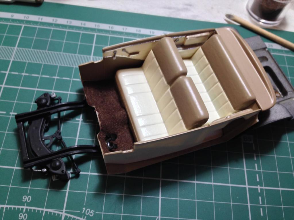

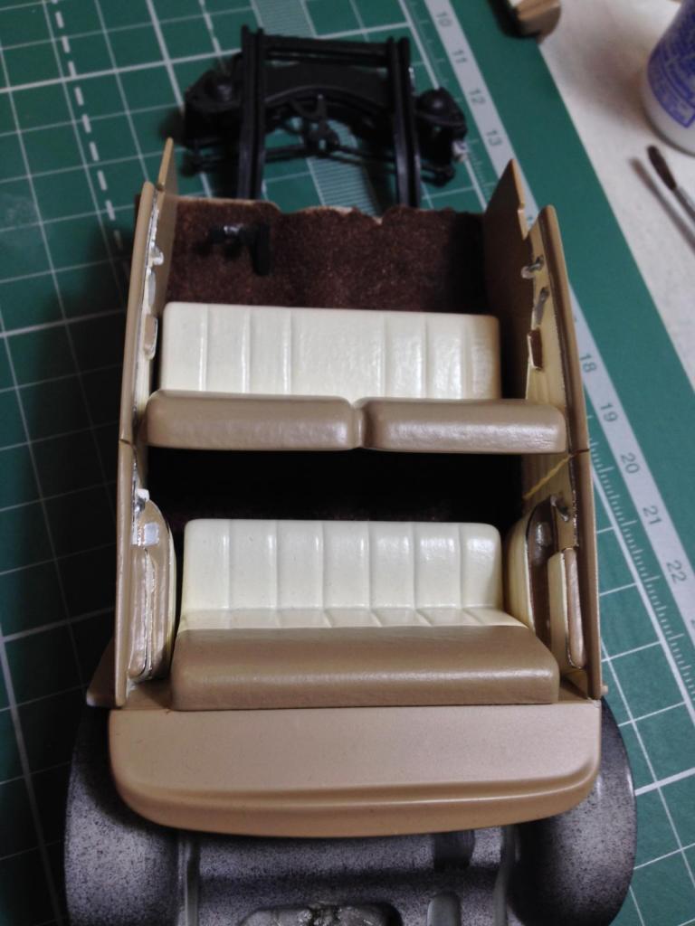

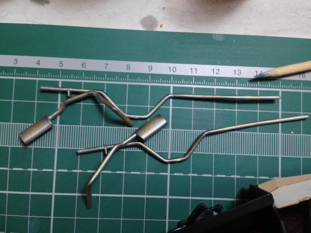

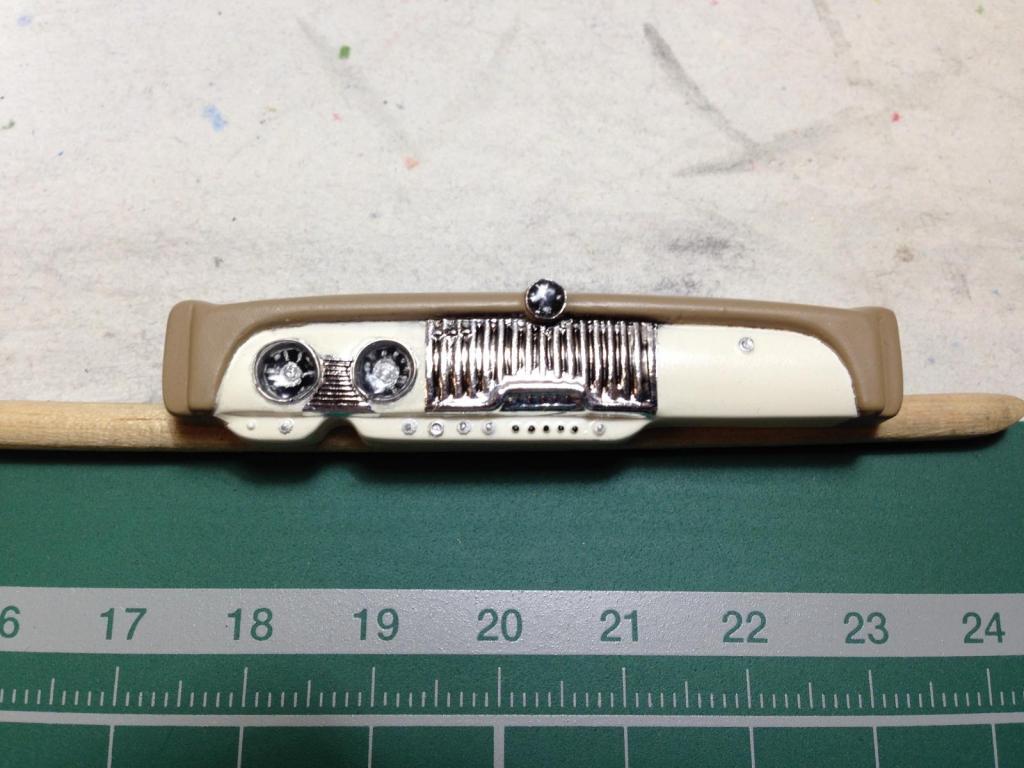

cuba_13 3615 Опубликовано 15 Apr 2017, 23:16:28 Автор Жалоба Поделиться Опубликовано 15 Apr 2017, 23:16:28 Доброй ночи, братья-коллеги! Очередной мой апдейт. Было бы глупо думать, что я сегодня смогу всё закончить. Сразу хочу поблагодарить тех, кто советовал зайти в лавку товаров для парилок. Купил я там себе мягенькую 0,2 мм проволочку для модельных нужд, стоит копейки. Попробовал сделать кольца для колодцев на торпеду и часы. И понеслось, большую часть времени сегодня провозился, пытаясь сделать ровный идеальный круг. То ещё занятие, расскажу я вам. В общем, это занятие требует огромного опыта и сноровки. С горем пополам получилось. Не идеально, но меня устроило. Фото получилось неудачное, как всегда на моё "яблоко", на финальном фотосете увидите, вживую смотрится отпадно, сразу торпеда оживилась. Прошелся по покрышкам, удалил небольшие дефекты литья, заодно они стали выглядеть не так девственно. Собрал, наконец-то салон! Попачкал тамиевским набором выхлоп, результатом доволен. Вот, что вышло: Установил на днище. Вид сверху. Не совсем видно на фото, но пришлось убрать левый воздуховод, т.к. банально не вставал на место двигатель. Понимаю, что не канон, но, как говорят "Сэ Ля Ви"...и дело тут даже не в супердлинных ВВ проводах, а тумблере. Как-то он не так, встал. Ломать и переделывать двигло нет никакого желания. Останется так. Был рад, что решил приклеить воздуховоды на сопли от Ревелла, легко отрывается и почти ничего не портится. Ну и не описать моё негодование по поводу "женитьбы" в этом ките. Это что-то с чем-то. Возможно, недостаток опыта, возможно, кривые руки, но то, что вы видете слаженное и красивое на последних фото, результат огромного труда. Я со счета сбился, сколько раз у меня всё отклеивалось и отрывалось. Ну, не суть. Главное - результат. Решил сделать апдейт сейчас, т.к. в праздник мне точно не дадут помоделить. А всех верующих с Праздником Светлой Пасхи! Ссылка на сообщение Поделиться на другие сайты
Max4x4 2485 Опубликовано 16 Apr 2017, 00:53:00 Жалоба Поделиться Опубликовано 16 Apr 2017, 00:53:00 И вам Христос Воскрес! Выхлоп отпад! Очень впечатлил, натурально так! Немножко не понял про колечки на приборах, из чего они? Если простая проволока, то делаются ровные очень просто, если надо раскажу как. Ну и совсем не понял про воздуховод - где мешал, откуда отломал? Салончик тоже хорош. Единственное что резануло немного так это слишком острые углы у переднего дивана. Я думаю стоило их скруглить, хотя... От меня респект и поздравление с прогрессом! Ссылка на сообщение Поделиться на другие сайты
Tolibass 7400 Опубликовано 16 Apr 2017, 06:37:17 Жалоба Поделиться Опубликовано 16 Apr 2017, 06:37:17 Молодец Рома! Хорошая работа, косяки есть небольшие, но у кого их нет, в целом всё довольно аккуратно . А воздуховод уже после того как двигатель стоит ни как не поставить ? Хороших праздников. Ссылка на сообщение Поделиться на другие сайты

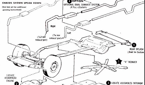

RBPencil 2655 Опубликовано 16 Apr 2017, 09:03:52 Жалоба Поделиться Опубликовано 16 Apr 2017, 09:03:52 Хорошо выходит, выхлопные отлично получились. Только не понял одного, они вроде под рамой должны проходить (ИМХО). Ссылка на сообщение Поделиться на другие сайты
cuba_13 3615 Опубликовано 16 Apr 2017, 12:24:05 Автор Жалоба Поделиться Опубликовано 16 Apr 2017, 12:24:05 (изменено) Max4x4 спасибо, сам не ожидал, что так получится. Использовал вот такую продукцию для везеринга от Тамии: Спойлер По поводу колечек, не скажу из чего не запомнил, какая-то проволока для намотки на катушку у парилок, 0,2 мм. Но точно не никель, т.к. он был только 0,15 я глянул и мне показалось слишком тонко. А делал так, брал карандаш для больших, и апельсиновую палочку для часов. Но с непривычки очень много времени и нервов потратил, чтобы с большего ровно было, ну и нефига не получилось сделать, чтобы идеально друг с другом они сходились.... По поводу острых углов не совсем понял, честно. Вроде, всё ок, как по мне. Поделись секретом, как идеальные колечки делать и чтобы они сходились без клея))) Tolibass Спасибо. Что за косяки? Мой глаз уже замылился. Может я чего уже и не вижу. Воздуховод уже ни в какую. Будет с одним))) Типо летний вариант, без сильного отопления. Вот сегодня сделал на скорую руку при дневном свете: Тут, как я говорил, без вариантов уже. Тумблер не даёт встать. RBPencil по выхлопу, я смотрел на рефы товарища заморского + в инструкции, под рамой только в районе рессоров - загнутая часть идёт под рессорами, а остальное по верху: Спойлер Да и не логично было бы это под рамой))) Как потом обслуживать-то? Всё разбирать?))) Ну и банально, не влезло бы. Ну и колечки при дневном свете, я очень доволен. Ну и салон + днище при дневном: Изменено 16 Apr 2017, 12:25:03 пользователем cuba_13 Ссылка на сообщение Поделиться на другие сайты
Max4x4 2485 Опубликовано 16 Apr 2017, 12:45:04 Жалоба Поделиться Опубликовано 16 Apr 2017, 12:45:04 Про колечки: принцип тот же. Только нюансы: наматываеш несколько витков плотно, потом разрезаеш пилкой 0.1, у меня нет я резал бритвой. Снимаеш кольца и правиш чтобы сходились, можно на том же карандаше. Стык заклеиваю циакрином и шлифую, но и потом придется красить конечно. Ссылка на сообщение Поделиться на другие сайты
cuba_13 3615 Опубликовано 16 Apr 2017, 17:00:59 Автор Жалоба Поделиться Опубликовано 16 Apr 2017, 17:00:59 Я самое главное моё разочарование не написал, забыл...расшивка дверей внутри не совпадает с расшивкой снаружи...когда приставлял без рамы при сборки, думал, что смогу подтянуть, но при конечной установки уже ничего не сделаешь...да и что тут в принципе делать на будущее - ума не приложу, потому что глобальный перепил с расчленением авто - не моё, таким я заниматься пока совсем не готов...никак. Посмотрел у заморских коллег, они забивают, видать. У всех такая же "шляпа". Когда буду строить гражданский вариант такого же кита помозгуем с вами вместе. Но будет это пока не скоро, хочу после Бельки что-то менее проблемное собрать, уже придумал что это будет, но для всех пока секрет. Ссылка на сообщение Поделиться на другие сайты
Las710 797 Опубликовано 16 Apr 2017, 17:10:06 Жалоба Поделиться Опубликовано 16 Apr 2017, 17:10:06 cuba_13 сейчас смысла переделывать нет, оставь. У меня на Импалке немного карты неверно стоят, полгода стоит на полке - ни разу не задумывался о такой мелочи. Ссылка на сообщение Поделиться на другие сайты
Max4x4 2485 Опубликовано 16 Apr 2017, 17:13:56 Жалоба Поделиться Опубликовано 16 Apr 2017, 17:13:56 cuba_13 я думаю ты преувеличиваеш. Не забывай что внутренняя расшивка карт и неружняя металла никогда не совпадает. Карты всегда немного меньше чем двери. Так что подумай и взвесь еще раз. Ссылка на сообщение Поделиться на другие сайты
RBPencil 2655 Опубликовано 16 Apr 2017, 17:47:04 Жалоба Поделиться Опубликовано 16 Apr 2017, 17:47:04 Ром, нашёл видео там как у тебя... Мой вопрос снят.. Ссылка на сообщение Поделиться на другие сайты
cuba_13 3615 Опубликовано 16 Apr 2017, 18:42:51 Автор Жалоба Поделиться Опубликовано 16 Apr 2017, 18:42:51 Las710 Max4x4 в данном случае, я соглашусь с Владом, я не любитель таких глобальных перепилов, как ты Максим. В данном случае, оставлю, как есть. RBPencil Лёш, это Форд Виктория, возможно у них и так, а у Шэви моего модельного года они снаружи идёт. У меня даже сделано так, чтобы они были, как сейчас. Чтобы их под раму помещать нужно перепиливать всё. Ссылка на сообщение Поделиться на другие сайты
RBPencil 2655 Опубликовано 16 Apr 2017, 19:37:13 Жалоба Поделиться Опубликовано 16 Apr 2017, 19:37:13 Ром. по Шеви не нашёл видео, кроме ДеЛюкса 51. Но там как у тебя... Спойлер Ссылка на сообщение Поделиться на другие сайты
cuba_13 3615 Опубликовано 16 Apr 2017, 21:55:01 Автор Жалоба Поделиться Опубликовано 16 Apr 2017, 21:55:01 RBPencil что и требовалось доказать. У меня и есть Делюкс, кстати))) Ссылка на сообщение Поделиться на другие сайты
