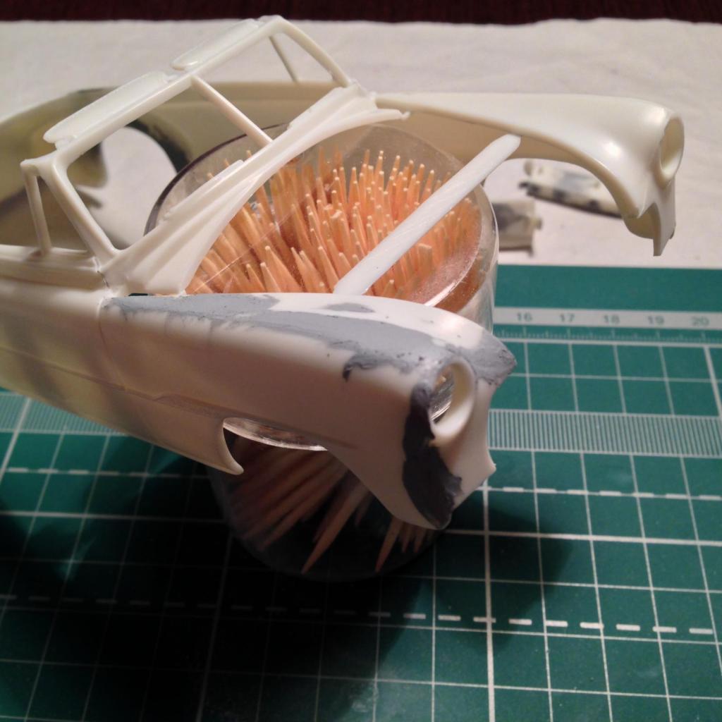

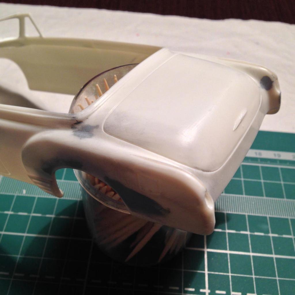

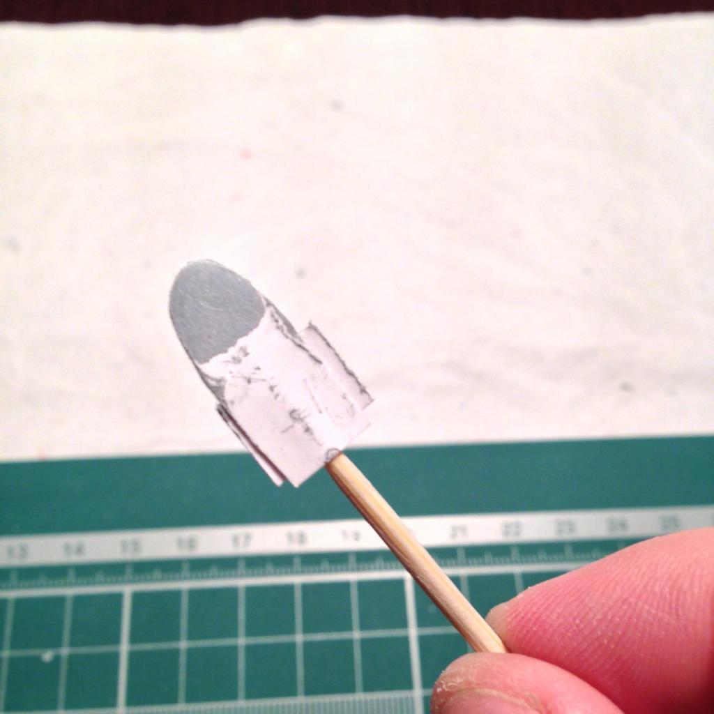

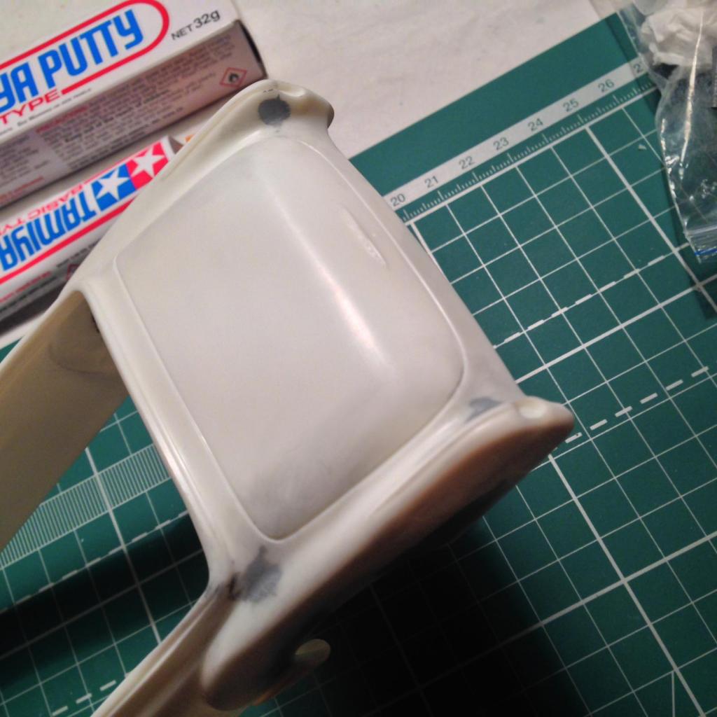

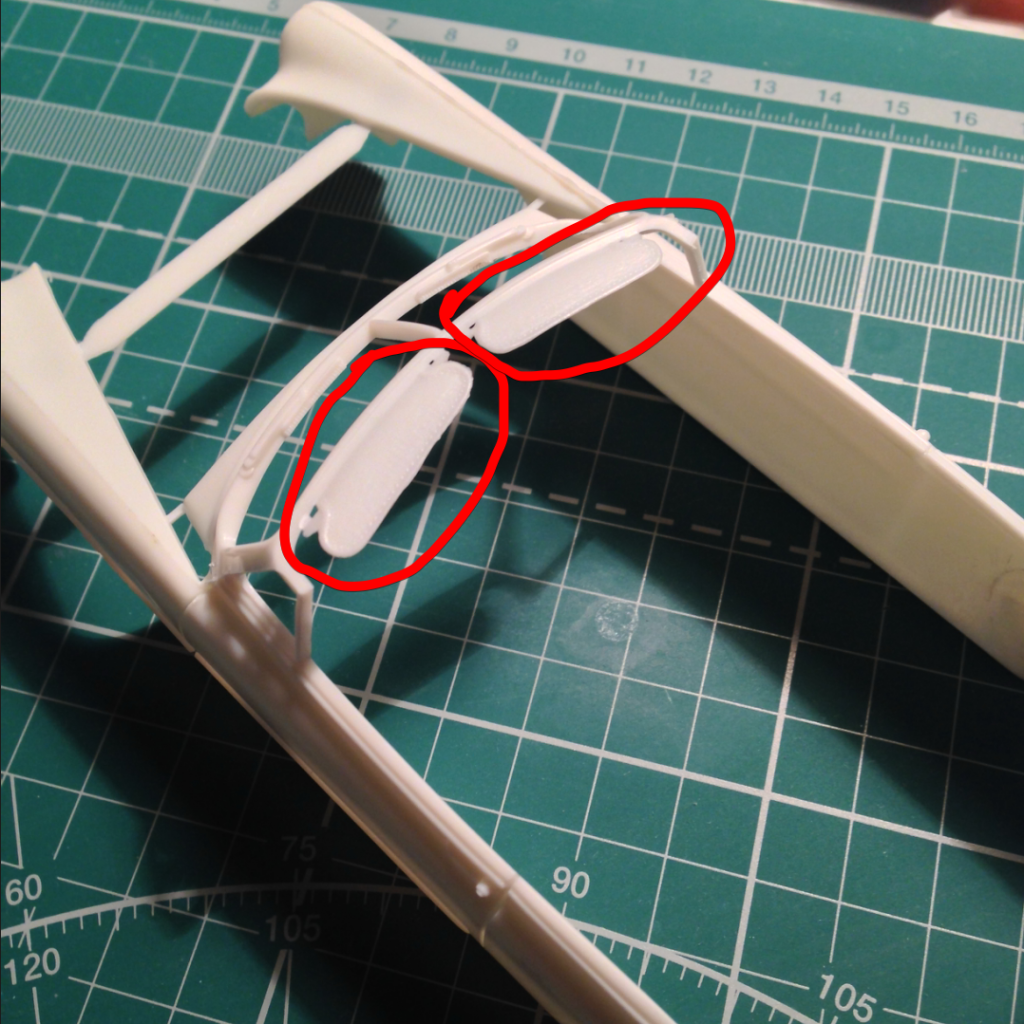

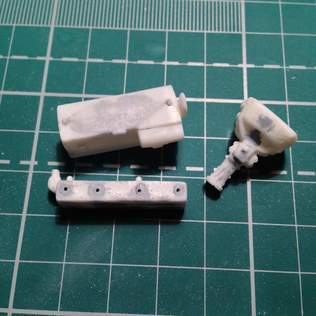

cuba_13 3601 Опубликовано 23 Oct 2016, 18:21:26 Автор Жалоба Поделиться Опубликовано 23 Oct 2016, 18:21:26 (изменено) Астрологи объявили неделю шпаклёвки . Очередной небольшой апдейт, выдалось немного времени и я сел за любимое занятие. Склеил основные крупные детали двигателя и подшпаклевал их, когда высохли подшкурил. Вышкурил зашпаклеванные в прошлый раз части кузова. Также повоевал с передней частью кузова, тут, конечно, работы огого. Ужасное отношение производителя, нечего добавить. Зашпаклевано и сохнет до следующего сеанса. Сделал себе сегодня вот такое удобное приспособление для шпаклевки. Т.к. зубочисткой плохо получается наносить шпаклевку на ровные и крупные участки. А теперь я прошу у вас совета, т.к. я буду строить кастом (можно увидеть в первом посте), нужны ли тут козырьки от солнца? У меня пока желание их срезать к чертовой бабушке, что скажете? Или оставить? Также огромная просьба, может кто сможет найти и кинуть мне сюда под кат фотографии именно кастомной версии кабриолета Bel Air 1951? Я гуглил, но так и не смог найти, всё, что находил - только обыкновенные заводские кабрики. В идеале бы хотелось увидеть именно прототип, с которого AMT рисовали кастом вариант, не с бухты-барахты же они нарисовали... Пока на этом у меня всё . Изменено 23 Oct 2016, 19:19:28 пользователем cuba_13 Ссылка на сообщение Поделиться на другие сайты

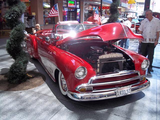

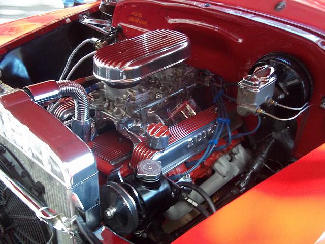

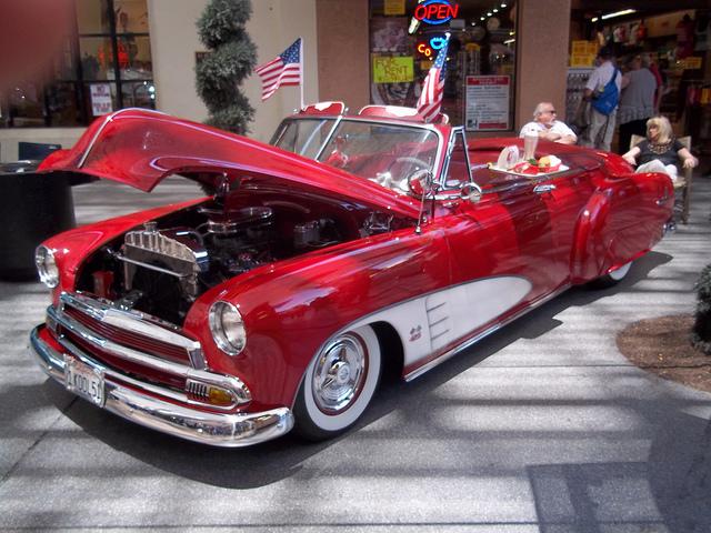

Tolibass 7403 Опубликовано 23 Oct 2016, 19:32:26 Жалоба Поделиться Опубликовано 23 Oct 2016, 19:32:26 (изменено) Привет Рома! Держи вот кастом. Вот я бы козырьки срезал аккуратно, и сделал их подвижными. Вот ещё такой есть. Изменено 23 Oct 2016, 19:34:03 пользователем Tolibass Ссылка на сообщение Поделиться на другие сайты
cuba_13 3601 Опубликовано 23 Oct 2016, 19:52:08 Автор Жалоба Поделиться Опубликовано 23 Oct 2016, 19:52:08 @Tolibass спасибо, Анатолий, за фото. Подвижные козырьки пока делать не буду, морально пока не готов. Ссылка на сообщение Поделиться на другие сайты
Tolibass 7403 Опубликовано 24 Oct 2016, 04:47:32 Жалоба Поделиться Опубликовано 24 Oct 2016, 04:47:32 (изменено) 8 часов назад, cuba_13 сказал: @Tolibass спасибо, Анатолий, за фото. Подвижные козырьки пока делать не буду, морально пока не готов. Рома для этого не нужна моральная готовность, надо просто взять и попробовать, начни с малого, там всё очень просто, уверен что после того как попробуешь, сам убедишься что сложного ни чего нет. Пока не попробуешь не узнаешь . Надо отрезать аккуратно козырьки, по краям просверлить отверстие на глубину не менее 5мм, согнуть проволочку " Г " образной формы (лучше использовать проволоку уже под хром) длинный край вставить в козырёк (не клеить) с двух сторон, на рамке стекла отметить расположение свободных концов проволоки, просверлить, только не на сквозь, и всё, после покраски вклеить свободные концы в рамку, и козырёк подвижный. Изменено 24 Oct 2016, 04:57:45 пользователем Tolibass Ссылка на сообщение Поделиться на другие сайты
