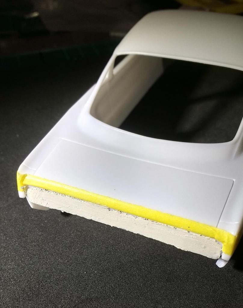

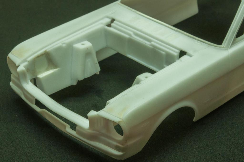

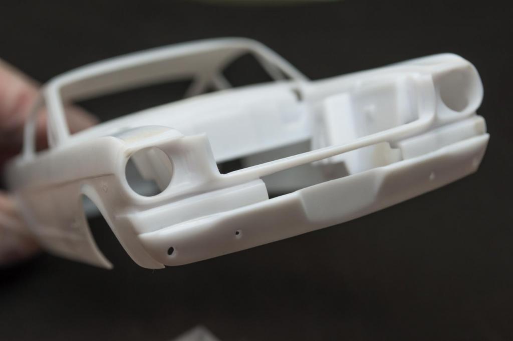

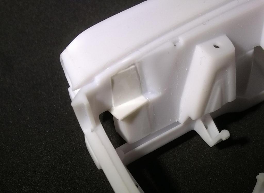

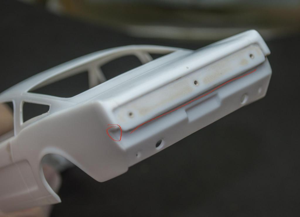

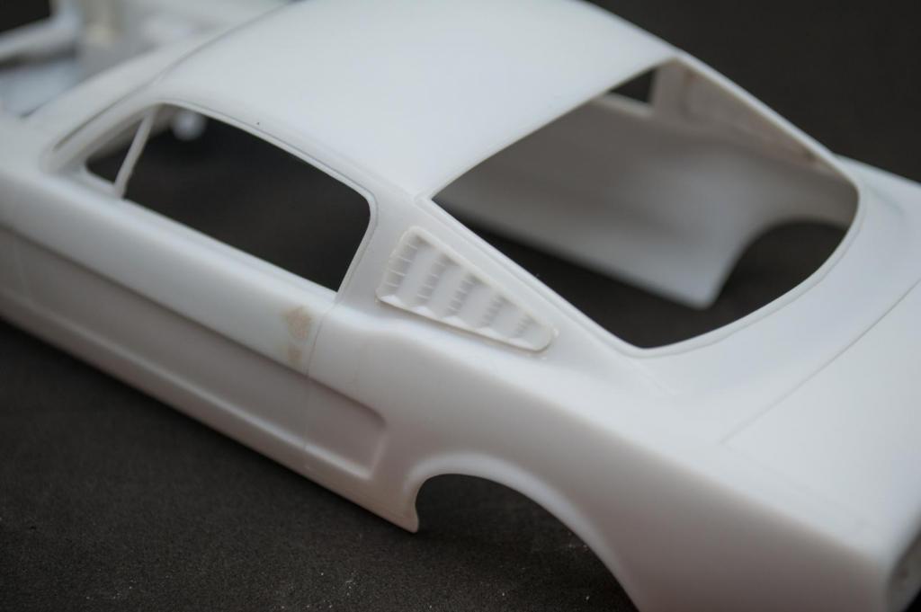

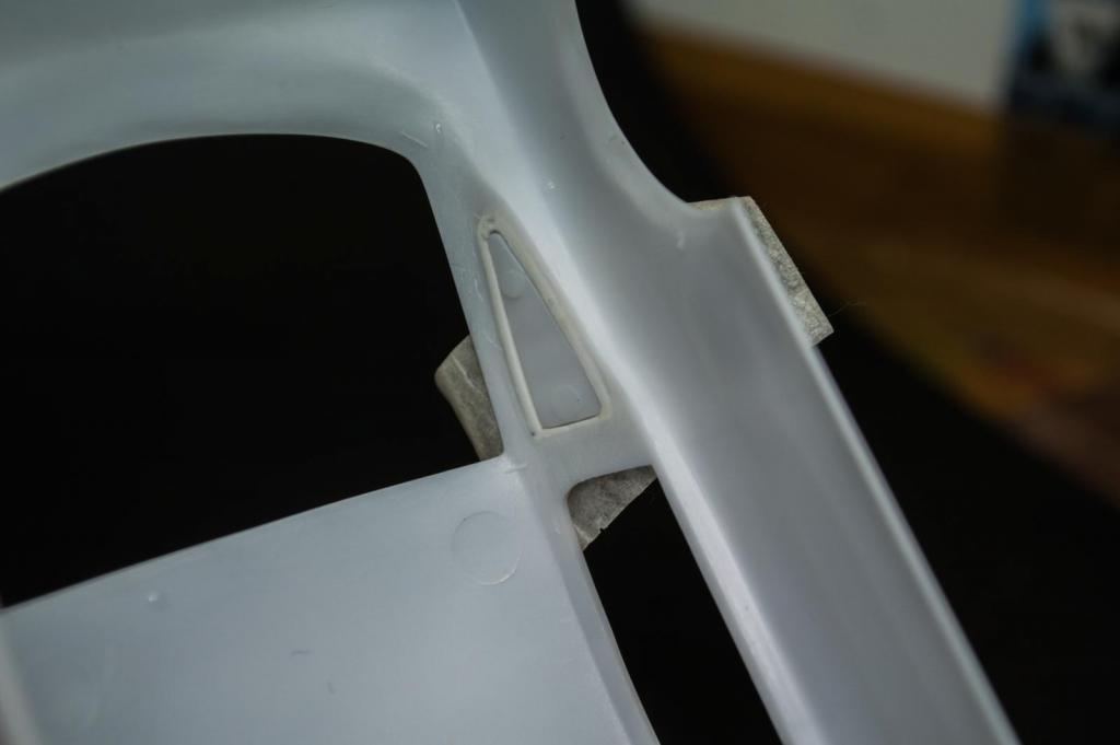

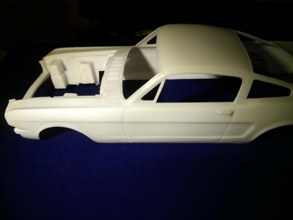

AZz 1636 Опубликовано 24 Feb 2017, 00:39:01 Автор Жалоба Поделиться Опубликовано 24 Feb 2017, 00:39:01 (изменено) Спасибо, удача тут точно лишней не будет Признаюсь честно, кузов начать потихоньку ковырять пару недель назад, поэтому постараюсь показать все, что есть на данный момент. Пока не знаю, насколько подробно освещать процесс. Если фотографий слишком много или мало - скажите. Буду искать другой формат ) Итак, кузов представляет собой цельный кусок пластика. Расшивка неглубокая и местами замыленная. Несколько явно проблемных мест: задняя панель в утяжинах и передние крылья над фарами с той же проблемой. Шпаклюем, царапаем, пилим... для основной расшивки использовался срайбер 0.2мм, для линий между кузовными панелями - 0.1мм Пупырышку замка багажника высверлил, наклею туда что-нибудь потом. Отверстия под фары высверлены, аккумулятор также выгрызен. Дошла очередь и до ручек с дворниками. вклеил переднюю и заднюю панели. если спереди после легких манипуляций с наждачкой все встало более-менее нормально, то с задней панелью пришлось повозиться. В месте стыка пришлось убрать почти миллиметр пластика и в углах залепить дырки (помечено красным). Там же рассверлил посадочные отверстия под клыки заднего бампера. По задумке там будет торчать роскошный хромированный выхлоп. Разумеется, ревел без какой-нибудь пакости обойтись не может. Пушистый зверек ожидал при установке воздухозаборников. Я так и не смог решить эту головоломку, поэтому пришлось выкручиваться Извиняюсь за качество фото. Снималось на все подряд. Постараюсь выдавать что-нибудь более удобоваримое в дальнейшем. Изменено 24 Feb 2017, 00:42:13 пользователем AZz Ссылка на сообщение Поделиться на другие сайты

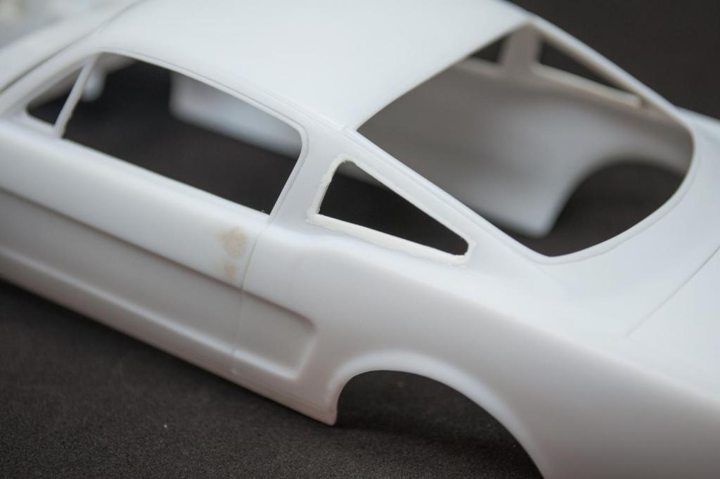

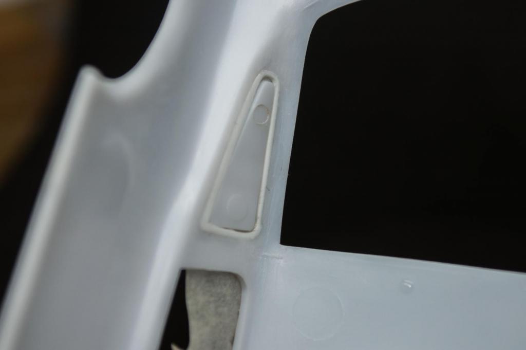

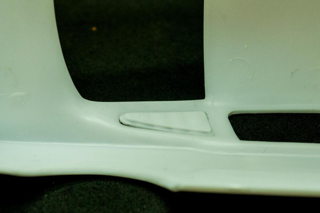

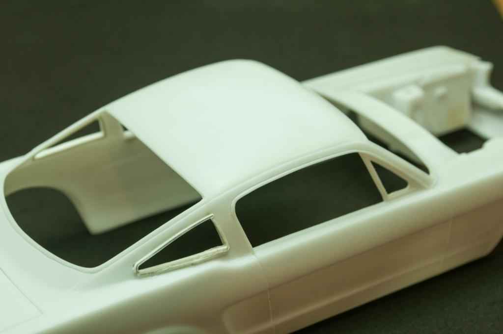

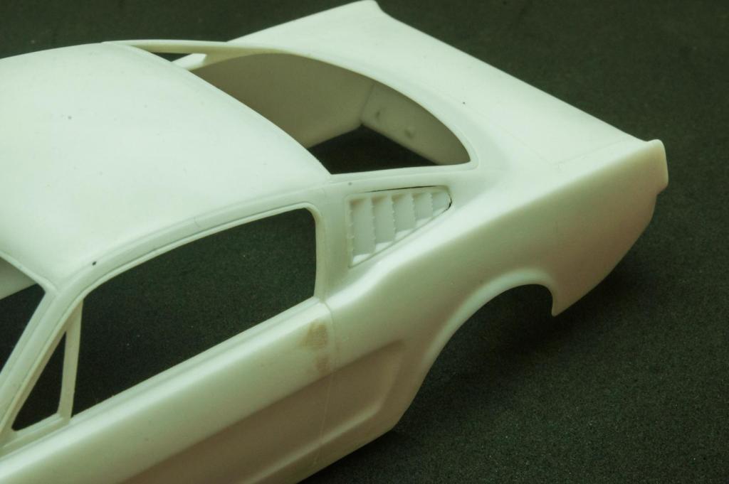

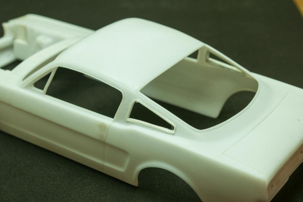

Valeri 215 Опубликовано 24 Feb 2017, 08:16:28 Жалоба Поделиться Опубликовано 24 Feb 2017, 08:16:28 Андрей, а что было не так с воздухозаборниками? Я не совсем понял. Ссылка на сообщение Поделиться на другие сайты

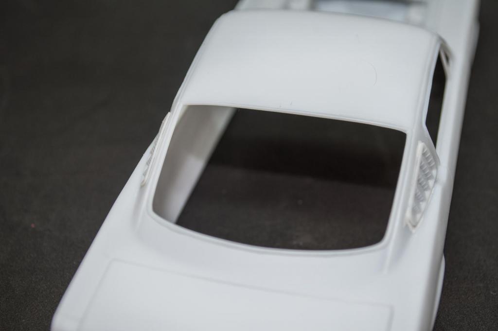

boxer 1051 Опубликовано 24 Feb 2017, 09:57:42 Жалоба Поделиться Опубликовано 24 Feb 2017, 09:57:42 (изменено) 9 часов назад, AZz сказал: Пушистый зверек ожидал при установке воздухозаборников. Андрей, проверьте, не слишком ли сильно выступают над кузовом форточки,.. Большая картинка! Спойлер Изменено 24 Feb 2017, 10:03:41 пользователем boxer Ссылка на сообщение Поделиться на другие сайты
AZz 1636 Опубликовано 25 Feb 2017, 00:38:42 Автор Жалоба Поделиться Опубликовано 25 Feb 2017, 00:38:42 (изменено) 16 hours ago, Valeri said: что было не так с воздухозаборниками? В оригинале они представляют из себя вроде как накладные панели. Ревеловские конструкторы посчитали, что будет прикольно сделать отверстие в кузове чуть побольше, ровно настолько, чтобы детальки воздухозаборников элегантно сквозь них проваливались. Моделисты они ведь такие - любят выполнять бессмысленную работу ))). я добросовестно пытался постичь полет фантазии создателей, но ничего лучше, как нарастить отверстие пластиком не придумал. была идея вклеить намертво, но тогда возникает вопрос в покраске-полировке и, скорей всего, получился бы колхоз. 14 hours ago, boxer said: не слишком ли сильно выступают над кузовом форточки Абсолютно согласен. Эта мысль так же не дает покоя. Да и фото прототипа намекает, что все должно быть ажурней и тоньше... Но ребра на форточках уже сточены до минимума. Дальше появляются сквозные дырки в углах "решеток" на обратной стороне. Единственная мысль - снять фаску под углом 45 градусов на кузове и на ребрах деталей и попробовать посадить их глубже. Буду экспериментировать П.С. Как выяснилось, я младше этого фордика в 1.4(4) раза. Поэтому предлагаю отбросить всякие формальности и срочно перейти на ты. Все люди - братья, а уж "страдающие" моделизмом тем более Кстати, может быть кто-нибудь пытался примерять фототравление от 25 масштаба на 24? Насколько существенная разница? У Model Car Garage есть всякое на мустанги в 25. Подумываю прикупить, но интересно что выйдет с размерами. Изменено 25 Feb 2017, 00:45:32 пользователем AZz Ссылка на сообщение Поделиться на другие сайты

Tolibass 7404 Опубликовано 25 Feb 2017, 07:26:31 Жалоба Поделиться Опубликовано 25 Feb 2017, 07:26:31 (изменено) 5 часов назад, AZz сказал: У Model Car Garage есть всякое на мустанги в 25. Подумываю прикупить, но интересно что выйдет с размерами. Не надо, такие детали как накладки на воздухозаборники не подойдут . Уже примеряли. Надо просто края сделать тоньше и всё будет хорошо. Изменено 25 Feb 2017, 07:27:15 пользователем Tolibass Ссылка на сообщение Поделиться на другие сайты
boxer 1051 Опубликовано 27 Feb 2017, 08:27:11 Жалоба Поделиться Опубликовано 27 Feb 2017, 08:27:11 В 25.02.2017 в 03:38, AZz сказал: Единственная мысль - снять фаску под углом 45 градусов на кузове и на ребрах деталей и попробовать посадить их глубже. Не уверен, что понял правильно, но если так - могут, и возникнут проблемы после покраски из-за толщины ЛКП... К сожалению ничего путного в решении этой проблемы в голову не приходит PS я тоже младше этого фордика,.. поддерживаю обращение на ВЫ только к нему. Ссылка на сообщение Поделиться на другие сайты
