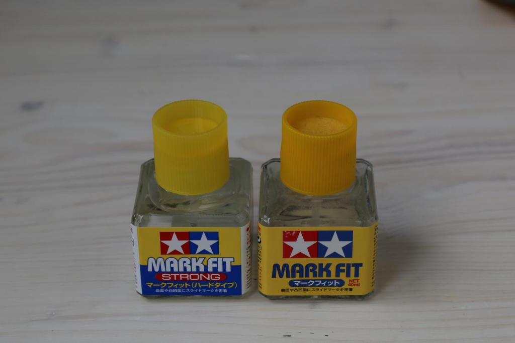

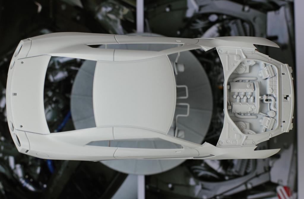

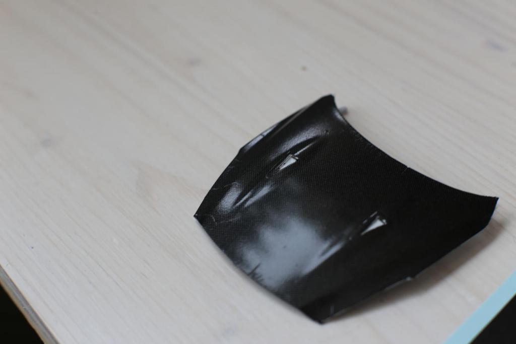

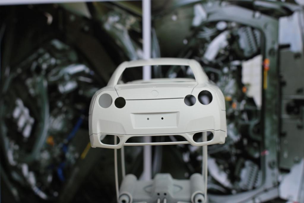

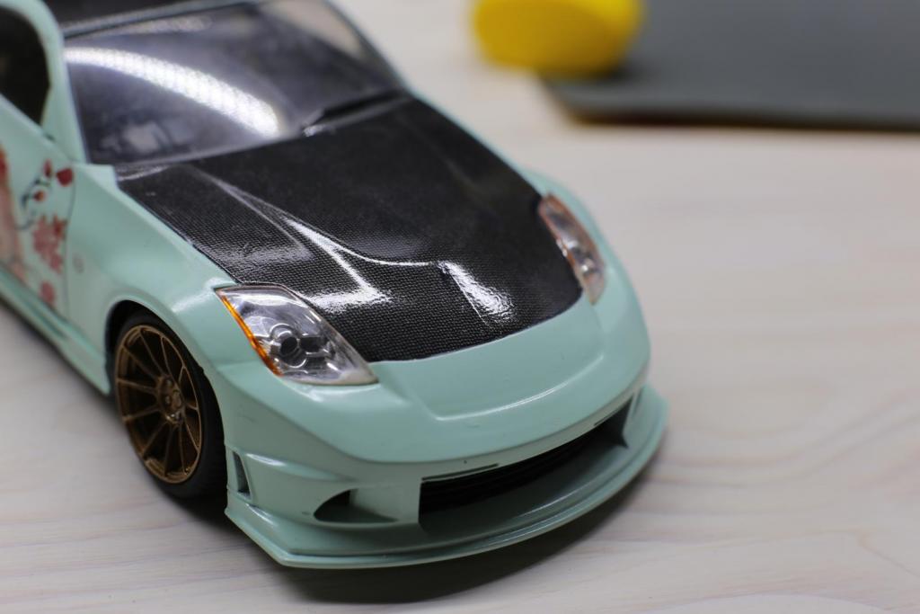

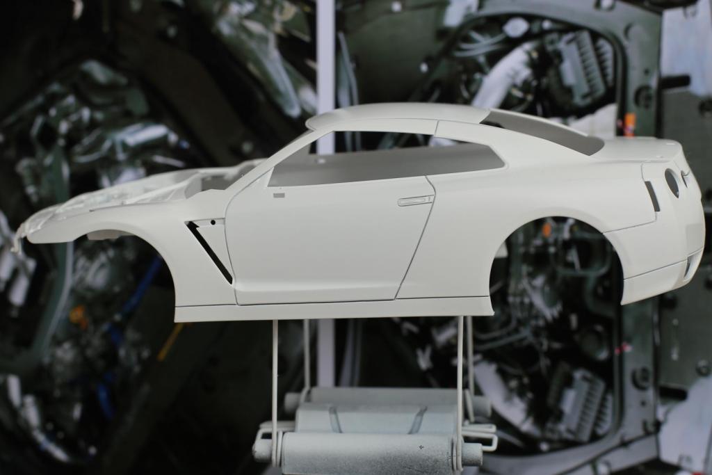

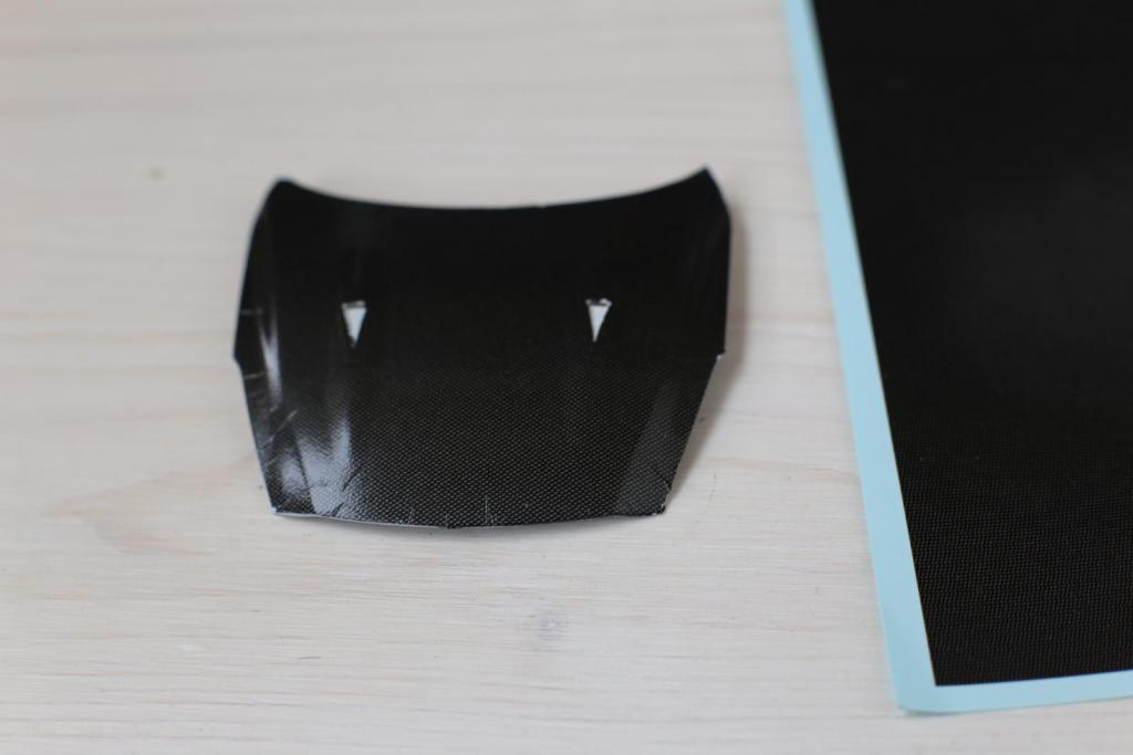

NSFive 485 Опубликовано 8 Mar 2017, 04:10:53 Жалоба Поделиться Опубликовано 8 Mar 2017, 04:10:53 Решил собрать сабж, неспешно. Идея есть: полный сток, немножко тюнячки, хочется: капот, багажник под карбон, оранжевый металлик. Проблемы: дефицит времени, и .... опыт, его чуть больше чем никакой ... Почитал форум, достал инструменты. Расшил кузов, убрал облои и наплывчики, их очень не много, качество модели хорошее. Покрыл грунтовкой Теперь проблемы, получается наносить декаль под карбон на небольшие детали, с небольшой кривизной. Есть пробная модель, вот что получилось с капотом. Декаль пытался тянуть, растворять, в итоге по краю получилось очень плохо. Ссылка на сообщение Поделиться на другие сайты
S.Crispus G. 414 Опубликовано 8 Mar 2017, 14:06:39 Жалоба Поделиться Опубликовано 8 Mar 2017, 14:06:39 Расшивка чёткая.Рука не дрогнула. Ссылка на сообщение Поделиться на другие сайты
Сергеевич 72 Опубликовано 8 Mar 2017, 15:37:56 Жалоба Поделиться Опубликовано 8 Mar 2017, 15:37:56 По карбону. Под карбон лучше черная база, если будут небольшие косячки, не так в глаза будут бросаться, как на белом. По краям сильнее размачивать химией и прижимать пальцами, вот прямо места загибов. Так как опыта с карбоном мало, сделай елочкой, два куска легче приварить чем один большой. Ну и конечно фен в помощь, только аккуратно, чтоб пластик не перегреть. И бампер? Не лучше сразу приклеить, хоть и тамия, на все равно зазоры лучше выставить на неокрашенной детали. Ссылка на сообщение Поделиться на другие сайты
NSFive 485 Опубликовано 9 Mar 2017, 11:12:44 Автор Жалоба Поделиться Опубликовано 9 Mar 2017, 11:12:44 20 часов назад, S.Crispus G. сказал: Расшивка чёткая.Рука не дрогнула. Спасибо ) 19 часов назад, Сергеевич сказал: По карбону. Под карбон лучше черная база, если будут небольшие косячки, не так в глаза будут бросаться, как на белом. По краям сильнее размачивать химией и прижимать пальцами, вот прямо места загибов. Так как опыта с карбоном мало, сделай елочкой, два куска легче приварить чем один большой. Ну и конечно фен в помощь, только аккуратно, чтоб пластик не перегреть. И бампер? Не лучше сразу приклеить, хоть и тамия, на все равно зазоры лучше выставить на неокрашенной детали. Пленку буду класть на черную базу, на белый клал исключительно в виде эксперимента, на запороткю модель. Не совсем понял про елочку, может кто встречал видео как класть такую декаль? На предыдущей модели делал шов с нахлестом, выглядит не очень. Ссылка на сообщение Поделиться на другие сайты
Famou5 4 Опубликовано 10 Mar 2017, 04:46:43 Жалоба Поделиться Опубликовано 10 Mar 2017, 04:46:43 17 часов назад, NSFive сказал: Не совсем понял про елочку, может кто встречал видео как класть такую декаль? Если я правильно понял, то вот: https://www.youtube.com/watch?v=ge521C4uuqM Ссылка на сообщение Поделиться на другие сайты

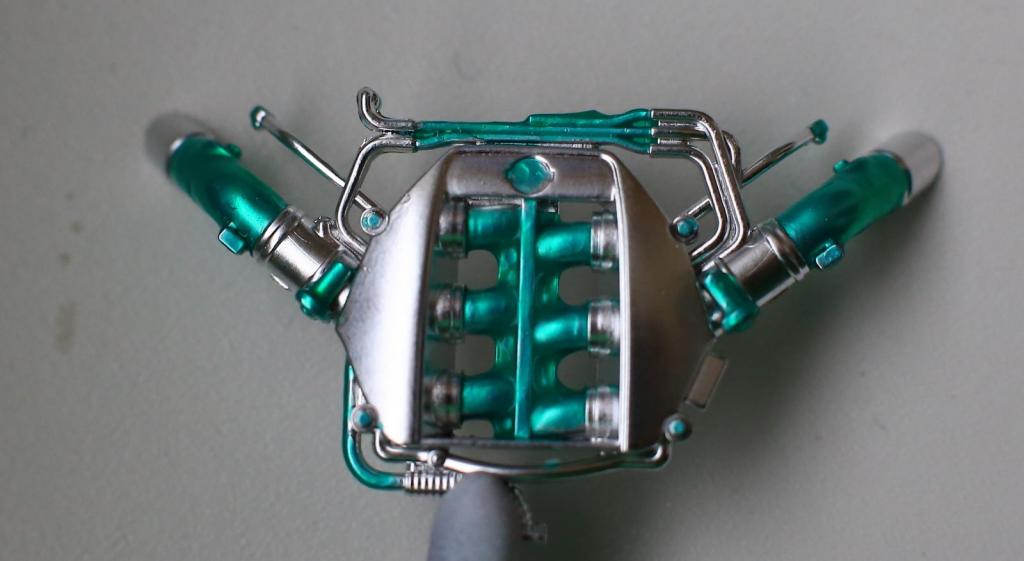

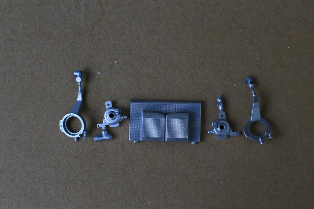

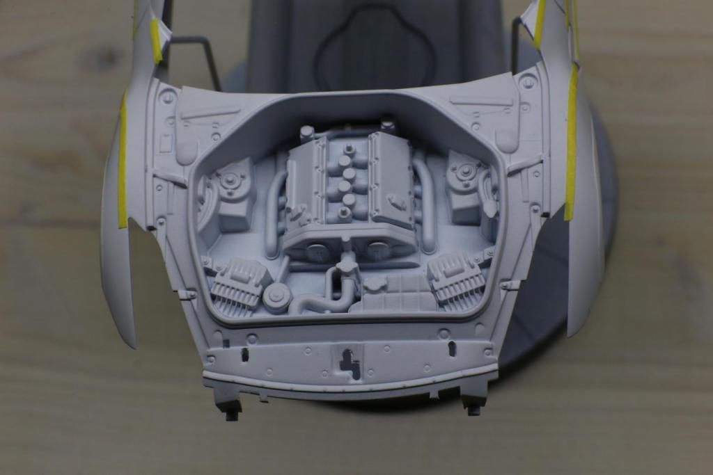

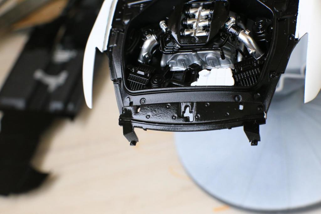

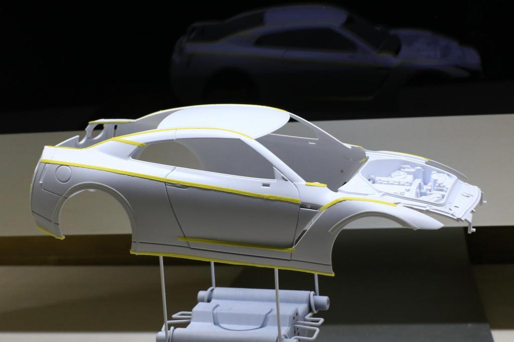

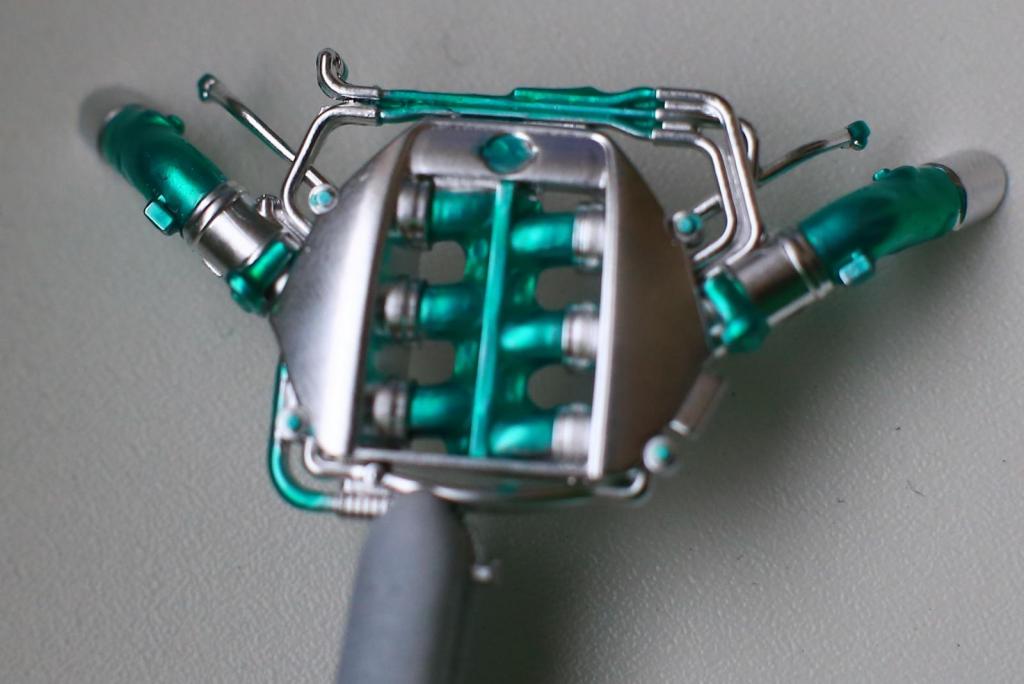

NSFive 485 Опубликовано 11 Mar 2017, 11:23:42 Автор Жалоба Поделиться Опубликовано 11 Mar 2017, 11:23:42 На ранних моделях сталкивался с протиркой краски на гранях, наклеить скотч как-то не допер, в целях тренировки, проклеял модель перед обработкой грунта. Решил немножко проработать двигатель, как минимум: крышка ГРМ - серебристый, бачок - белый, по возможности проработать трубопроводы, хотелось бы заморочится с декоративной крышкой на впуске. Подскажите как правильно маскировать такие детали, скотч не лезет (, кисточкой получается неопрятно. Ссылка на сообщение Поделиться на другие сайты
Max4x4 2485 Опубликовано 11 Mar 2017, 12:19:50 Жалоба Поделиться Опубликовано 11 Mar 2017, 12:19:50 Я всю мелочь делаю кисточкой 00, 000, довольно опрятно, кмк, главное наносить краску полусухой кистью и разводить пожиже. Кисти использую синтетику, но это кому как, дело вероисповедания. Ссылка на сообщение Поделиться на другие сайты
Ether 36 Опубликовано 11 Mar 2017, 13:12:22 Жалоба Поделиться Опубликовано 11 Mar 2017, 13:12:22 1 hour ago, NSFive said: Подскажите как правильно маскировать такие детали, скотч не лезет (, кисточкой получается неопрятно. Для маскировки подобных непростых поверхностей могу посоветовать жидкие маски - Humbrol делает вонючую, но ее у нас достаточно просто достать, либо ищите от Microscale, она не обладает резким запахом. Также можно использовать так называемую Silly Putty. В РФ магазинах видел коробочку от Ammo Mig под названием Masking Putty. Это тянущаяся сибстанция, немного похожая на блютак, но на много лучше по своим качествам. С помощью неё можно сделать очень тонкий слой, чем-то похожий на скотч, который просто лепится к поверхности любой кривизны и сложности. В БТТ при помощи него делают камуфляж. Ссылка на сообщение Поделиться на другие сайты
cuba_13 3616 Опубликовано 11 Mar 2017, 22:10:50 Жалоба Поделиться Опубликовано 11 Mar 2017, 22:10:50 Ether +1 только вчера на ночь изучал спецвыпуск журнала ScaleAutoMag - Building Better Model Cars, благодаря ему впервые узнал про Silly Putty, кстати, там в примерах, как раз эта моделька и очень круто замаскирована подкапотка и потом окрашена. Сам задумался над покупкой этой Silly Putty, т.к. у меня постоянные проблемы с маскировкой капотов. Без рваных краев и подтеков никак. Ссылка на сообщение Поделиться на другие сайты

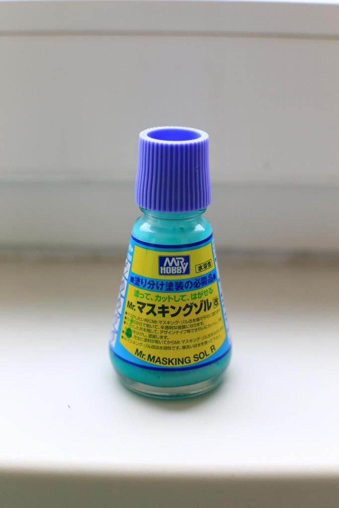

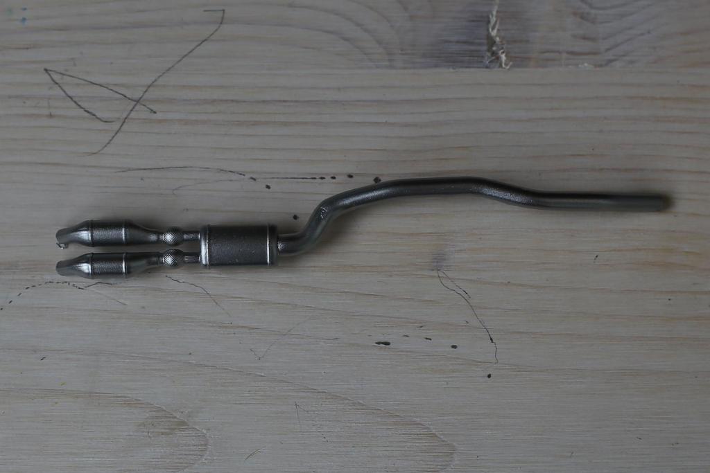

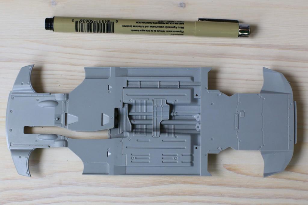

NSFive 485 Опубликовано 12 Mar 2017, 11:56:33 Автор Жалоба Поделиться Опубликовано 12 Mar 2017, 11:56:33 Нашел вот такую штуку ... Нанес, пару дней буду занят, потом займусь. Параллельно смотрю нижнюю часть, в целом все похоже на 1Gen, не нравятся карданы и выхлоп, с первыми врядли что-то смогу сделать, выхлоп пильнул тоннель и согну на3-х дюймовой трубе 1 Ссылка на сообщение Поделиться на другие сайты
Ether 36 Опубликовано 12 Mar 2017, 12:27:34 Жалоба Поделиться Опубликовано 12 Mar 2017, 12:27:34 По жидким маскам учтите, что долго их нанесёнными лучше не держать. Ссылка на сообщение Поделиться на другие сайты
cuba_13 3616 Опубликовано 12 Mar 2017, 19:56:49 Жалоба Поделиться Опубликовано 12 Mar 2017, 19:56:49 Ether а что будет? оО Ссылка на сообщение Поделиться на другие сайты
Ether 36 Опубликовано 12 Mar 2017, 20:17:37 Жалоба Поделиться Опубликовано 12 Mar 2017, 20:17:37 19 minutes ago, cuba_13 said: Ether а что будет? оО На прозрачных деталях бывает, что пластик мутнеет. На обычных бывает, что вступает в реакцию с краской и прилипает. Мне кажется, что на всех баночках с жидкими масками, что видел есть рекомендация больше нескольких суток не держать маску нанесённой. Ссылка на сообщение Поделиться на другие сайты
cuba_13 3616 Опубликовано 12 Mar 2017, 20:18:50 Жалоба Поделиться Опубликовано 12 Mar 2017, 20:18:50 Ether спасибо за подсказку, а то я любитель на пару дней оставить сохнуть замаскированное))) Ссылка на сообщение Поделиться на другие сайты

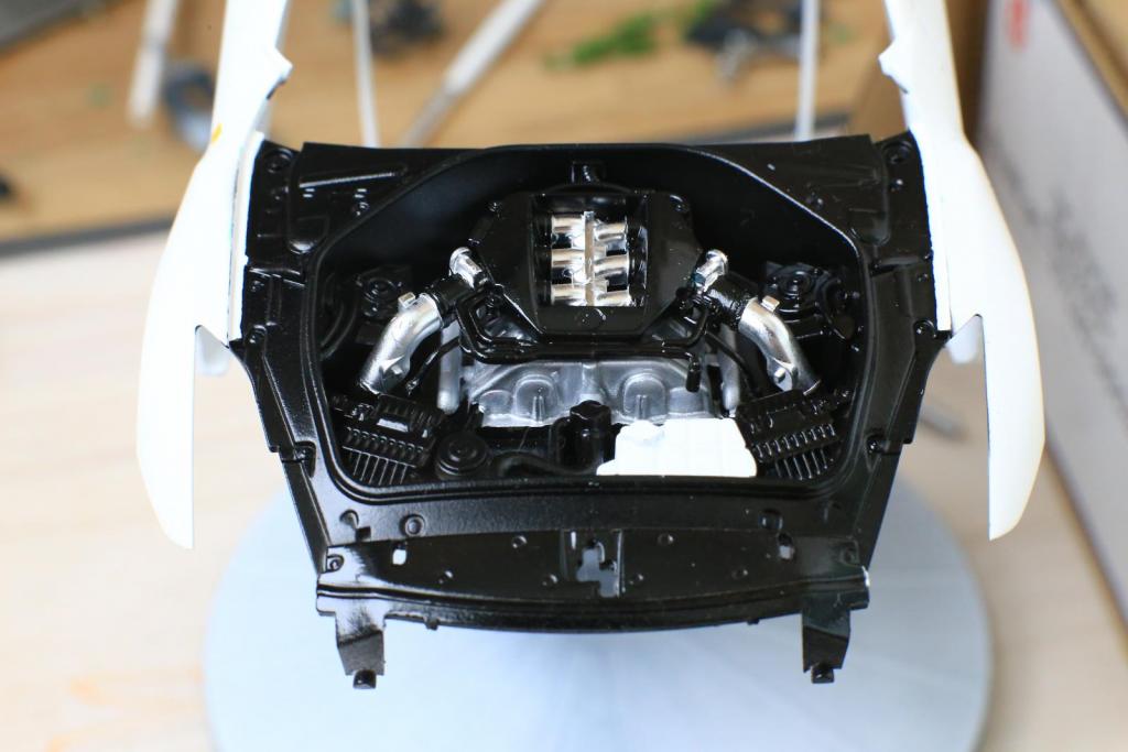

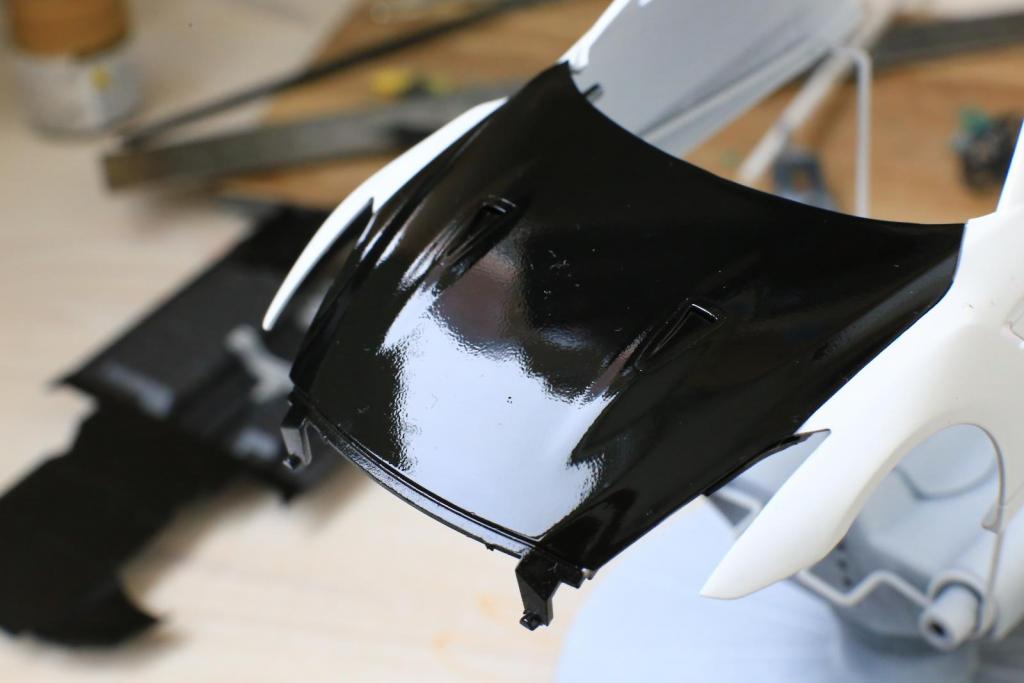

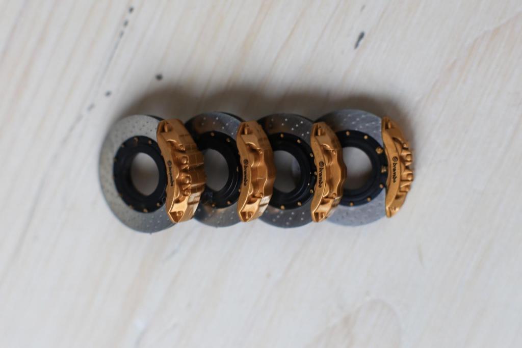

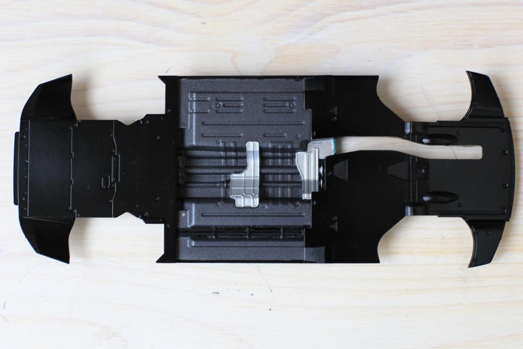

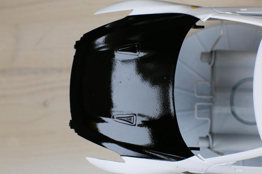

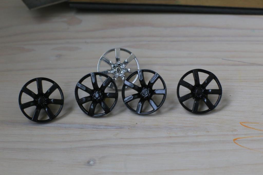

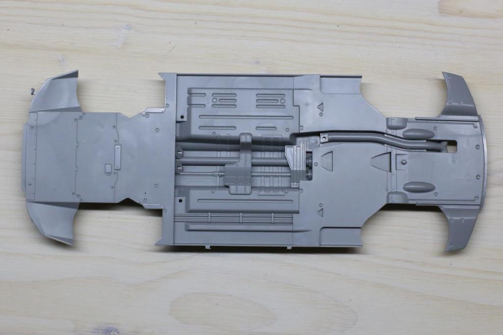

NSFive 485 Опубликовано 23 Apr 2017, 04:58:37 Автор Жалоба Поделиться Опубликовано 23 Apr 2017, 04:58:37 Завершил днище, с переделанным выхлопом. Завершил подкапотку. Собрал суппорты и тормозные диски. Покрасил рычаги. Теперь о печальном: решил отказаться от покрытия капота и багажника карбопленкой, чего только не делал, все слишком далеко от идеала решил оставить черными. О самом печальном ... после покраски колес, зуд толкнул к более быстрой сушке ... результат на фото, смех и грех ... хорошо есть запасные. Вопросики: шагрень задолбала, как с ней бороться? крашу акрилом, может есть смысл перейти на эмалевые краски? как бороться с "зудом" которые толкает на необдуманные действия? )))) Ссылка на сообщение Поделиться на другие сайты

Александр1978 2097 Опубликовано 23 Apr 2017, 05:25:45 Жалоба Поделиться Опубликовано 23 Apr 2017, 05:25:45 (изменено) Кузова можно только акрилом 2к красить,а на счет зуда подумать сначала сто раз о последствиях ,отрицательный опыт тоже полезен Изменено 23 Apr 2017, 06:28:02 пользователем Александр1978 Ссылка на сообщение Поделиться на другие сайты

Max4x4 2485 Опубликовано 23 Apr 2017, 09:07:50 Жалоба Поделиться Опубликовано 23 Apr 2017, 09:07:50 Днище класс, мотор огонь, выхлоп неплох! Диски я так понял грел? А зачем? Проще побегать с ним по комнате чтоб ветерком обдувало . Чей акрил на капоте? Как будто не шагрень, а свернулся как кислое молоко. У меня с акрилом никогда такого небыло. Было когда лак из балона на акрил нанес и он как будто подрастворил подложку и получилась такая апельсиновая корочка. Думаю стоит перекрасить или долго шкурить. Ссылка на сообщение Поделиться на другие сайты
JoeyJordison 875 Опубликовано 23 Apr 2017, 09:57:42 Жалоба Поделиться Опубликовано 23 Apr 2017, 09:57:42 (изменено) NSFive насчет шагрени, я очень долго с ней боролся, но нашел выход путем разбавления краски в больших пропорциях чем 1 к 1 и напылении очень тонкими слоями на большом расстоянии от модели п.с днище с выхлопом понравились Изменено 23 Apr 2017, 09:58:08 пользователем JoeyJordison Ссылка на сообщение Поделиться на другие сайты
Novice 683 Опубликовано 23 Apr 2017, 10:09:05 Жалоба Поделиться Опубликовано 23 Apr 2017, 10:09:05 5 часов назад, NSFive сказал: Вопросики: шагрень задолбала, как с ней бороться? крашу акрилом, может есть смысл перейти на эмалевые краски? Как правильно выше сказали краску жиже, как и везде советуют до состояния молока, и в 3-4-5 проходов тонкими слоями. Не обязательно с большого расстояния, просто нужно найти оптимальное давление для распыла, а то с большого расстояния маленький процент переноса получается. У меня где то 1,5 давление. Но опять же подбор опытным путем. У тебя, я так понимаю, покрашено в один проход жирным слоем, что и дает шагрень. Ссылка на сообщение Поделиться на другие сайты
Petrovich 47 Опубликовано 23 Apr 2017, 12:55:53 Жалоба Поделиться Опубликовано 23 Apr 2017, 12:55:53 Против шегрени поможет замедлитель для акрила, и да, пожиже) Ссылка на сообщение Поделиться на другие сайты
S.Crispus G. 414 Опубликовано 23 Apr 2017, 18:43:40 Жалоба Поделиться Опубликовано 23 Apr 2017, 18:43:40 Я не нашёл ничего непонятного в описании работы и в фотографиях.Всё доходчиво и грамотно.Тормозные диски с суппортами понравились.Косячу я тоже довольно часто.И как раз по той-же причине.Хочется побыстрее видеть результат своих усилий.Побольше выдержки,и всё получится. Ссылка на сообщение Поделиться на другие сайты
Alexander G 347 Опубликовано 24 Apr 2017, 11:36:52 Жалоба Поделиться Опубликовано 24 Apr 2017, 11:36:52 Чем покрашены тормозные суппорта? Шагрень на капоте не критичная. Лак и полировка все скроют. Только мусор нужно сошлифовать. Ссылка на сообщение Поделиться на другие сайты
