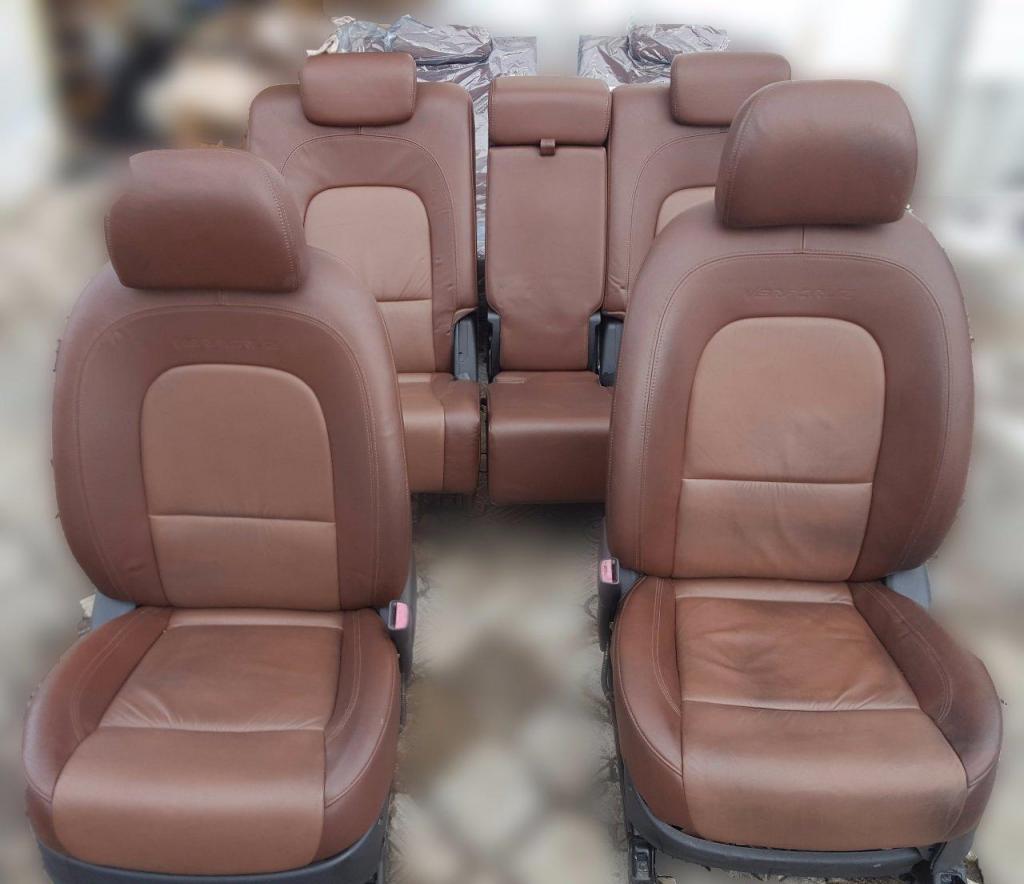

boxer 1036 Опубликовано 21 Mar 2017, 07:40:32 Жалоба Поделиться Опубликовано 21 Mar 2017, 07:40:32 Может это только на фото так выглядит, но фактурные кожаные складки есть только на заднем диване,.. на передних сидушках нет. Ссылка на сообщение Поделиться на другие сайты
Max4x4 2485 Опубликовано 21 Mar 2017, 09:41:28 Автор Жалоба Поделиться Опубликовано 21 Mar 2017, 09:41:28 1 час назад, boxer сказал: Может это только на фото так выглядит, но фактурные кожаные складки есть только на заднем диване,.. на передних сидушках нет. Да Алексей, ты правилно заметил, но передние сидушки не такие пухлые штоли. Может по этому там и складываться нечему? Ссылка на сообщение Поделиться на другие сайты

boxer 1036 Опубликовано 21 Mar 2017, 11:45:17 Жалоба Поделиться Опубликовано 21 Mar 2017, 11:45:17 (изменено) Вот прекрасные помятости времени: Спойлер Наша машинка ведь не новая,.. Полазила уже Изменено 21 Mar 2017, 11:46:59 пользователем boxer Ссылка на сообщение Поделиться на другие сайты
Max4x4 2485 Опубликовано 21 Mar 2017, 12:11:33 Автор Жалоба Поделиться Опубликовано 21 Mar 2017, 12:11:33 Спасибо за наводку, чето этот момент я упустил. Но уже позно, сидухи почти покрашены и исправлять уже позно . Отмажусь тем что по легенде их, как и салон недавно перетянули. Кузов кстати тоже будет реставрированный и покрашен нестандартно, но об этом чуть позже. Я где то чттал что такой эффект достигается 2к шпаклевкой. Надо будет сначала руку набить. Ссылка на сообщение Поделиться на другие сайты
