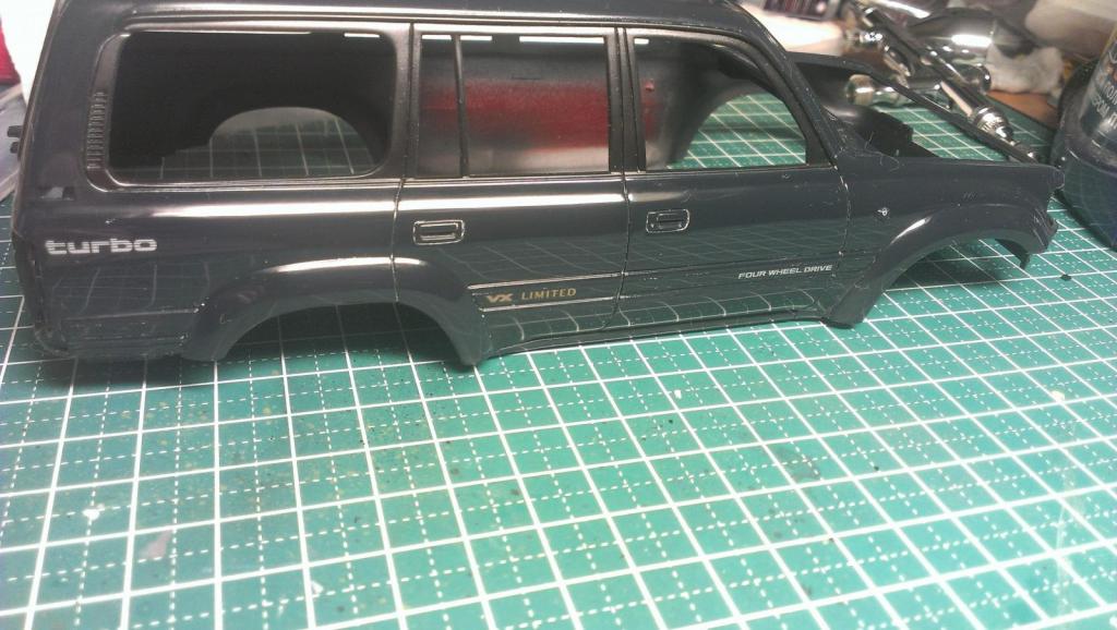

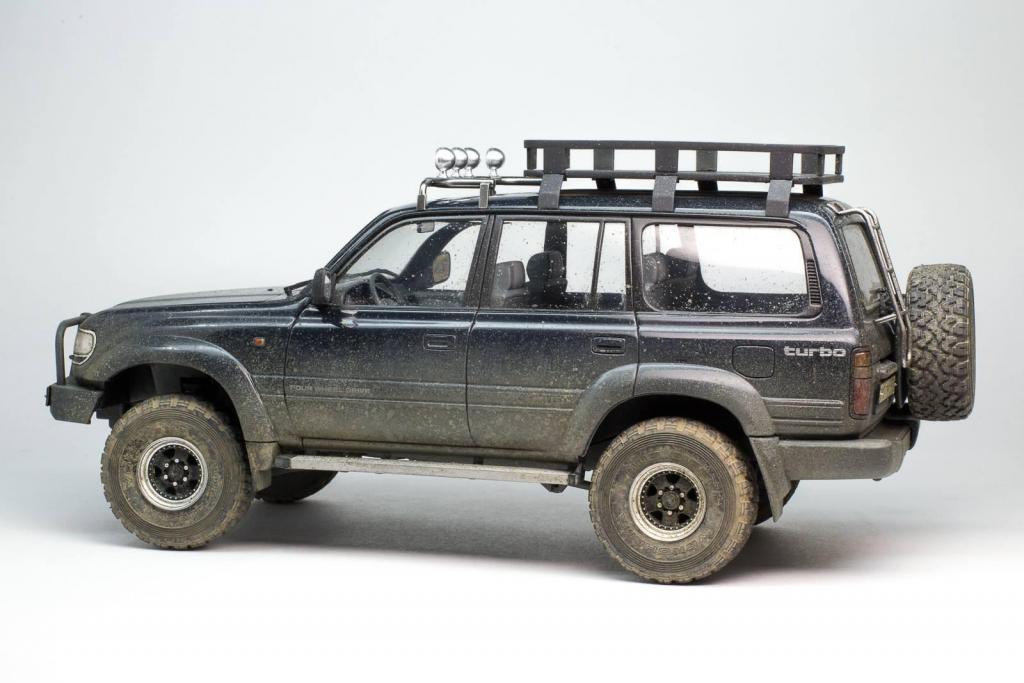

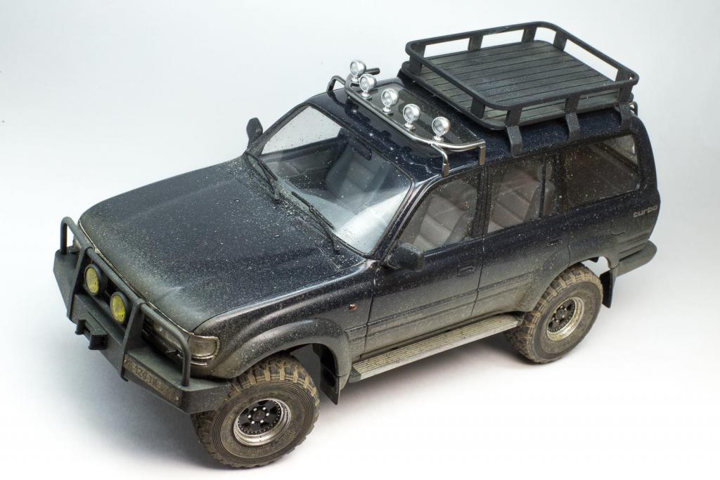

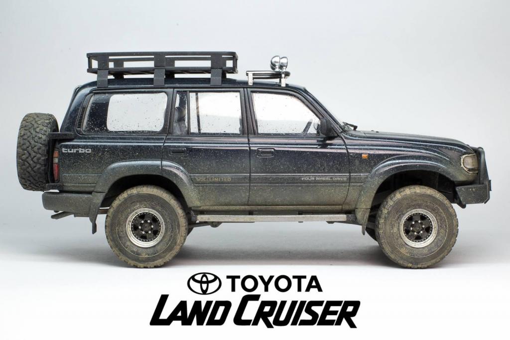

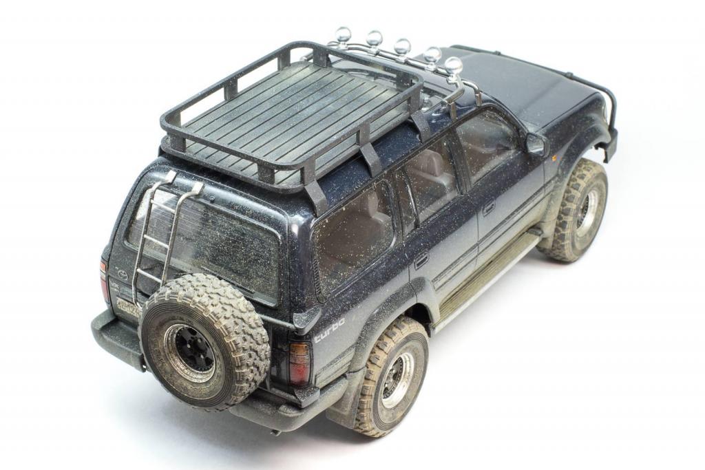

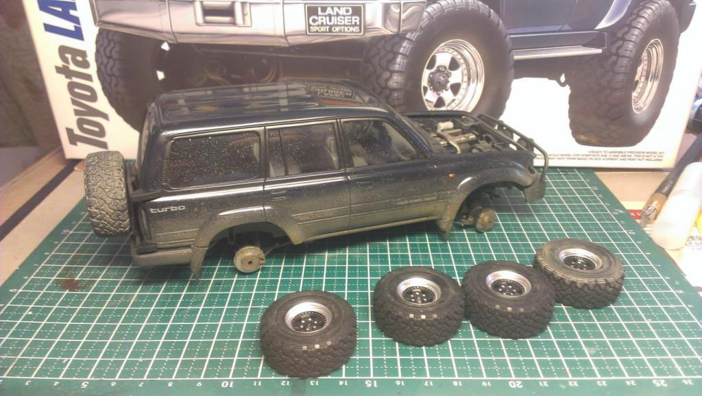

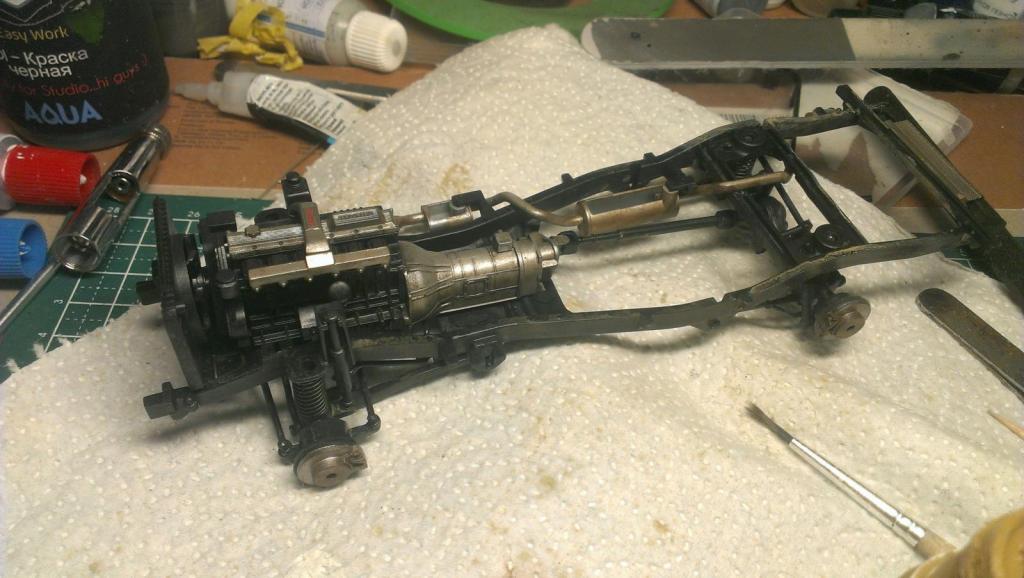

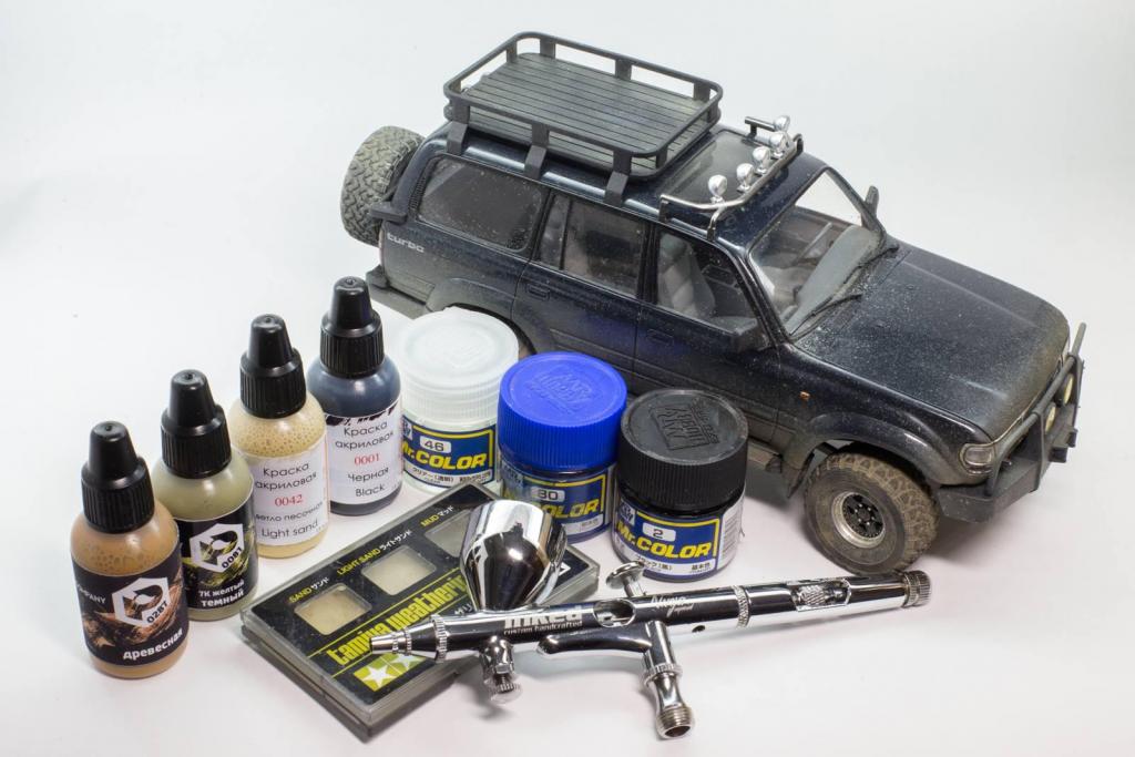

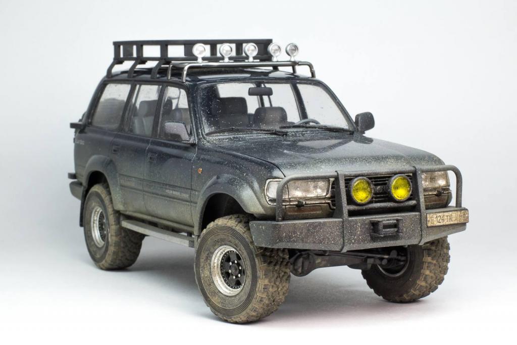

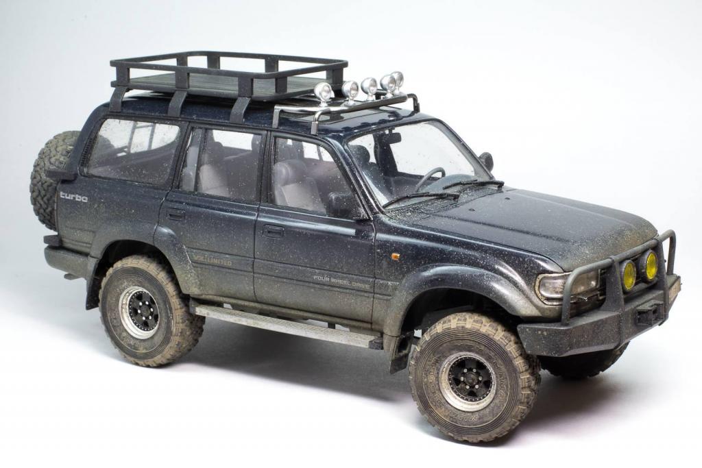

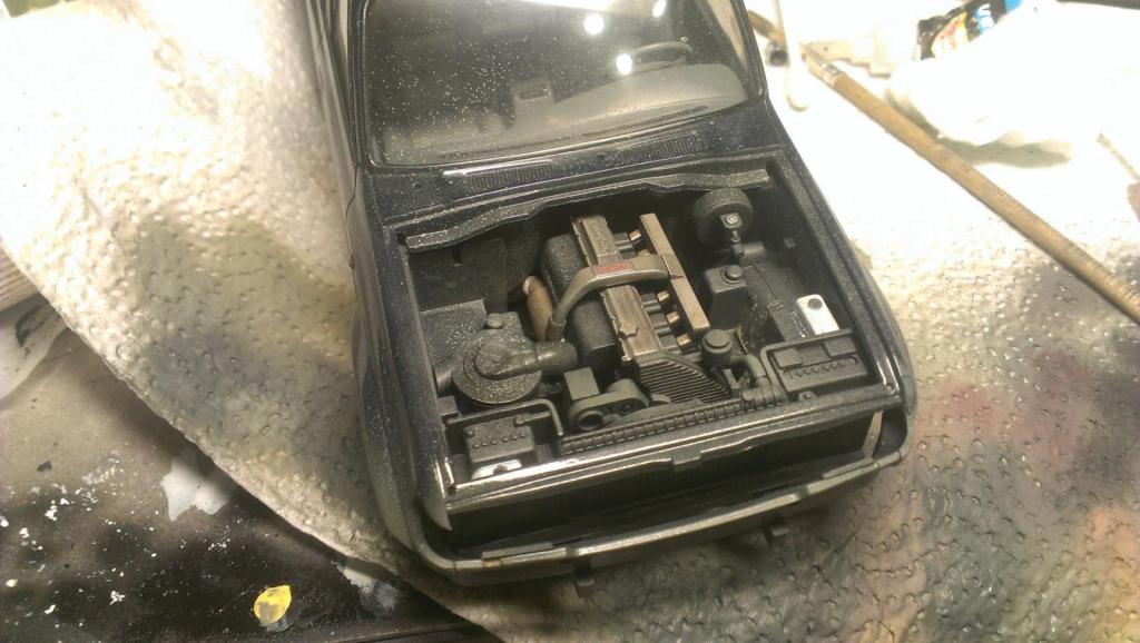

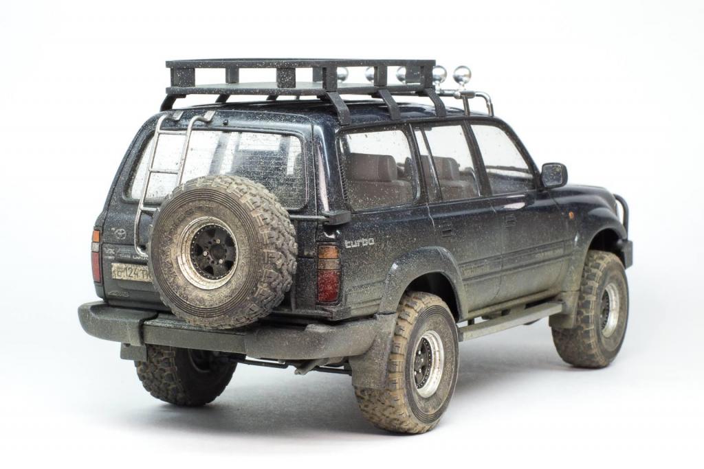

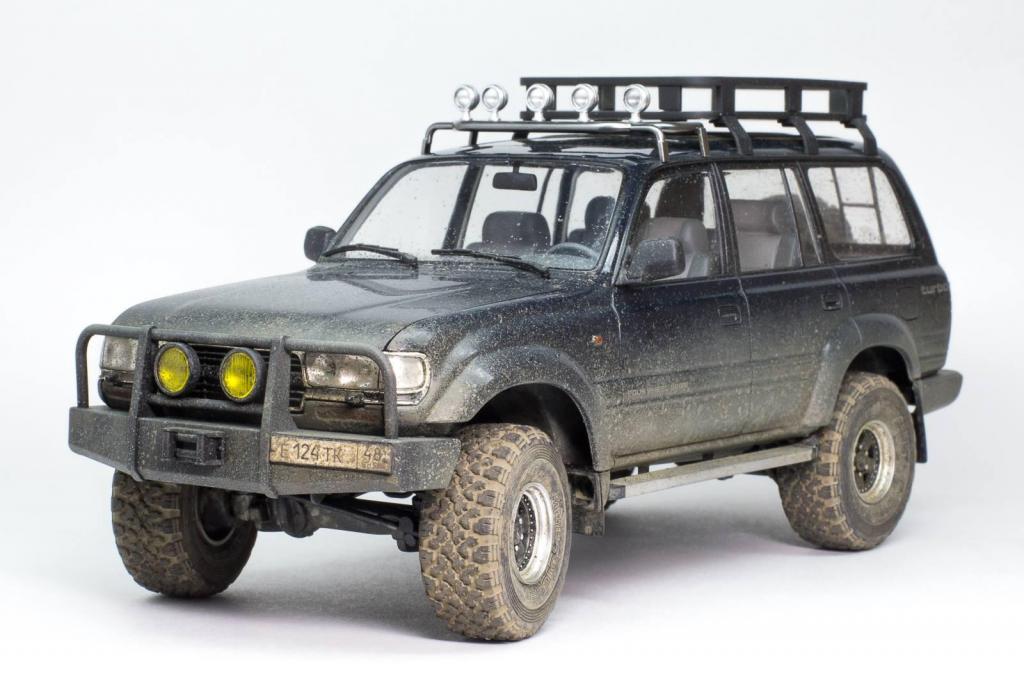

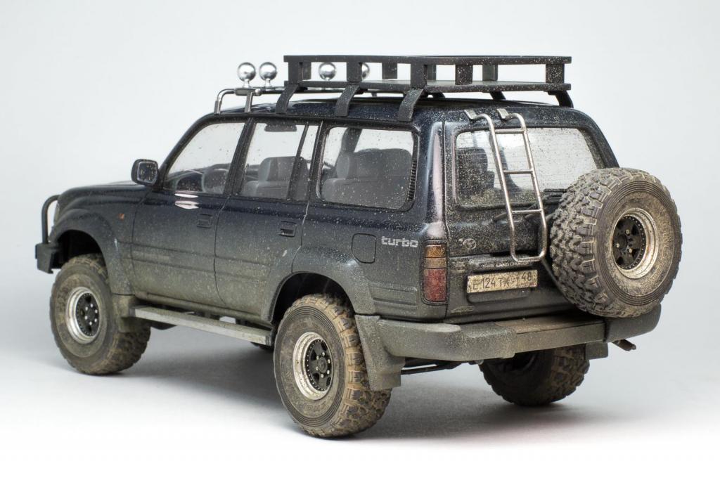

Vbad 397 Опубликовано 1 Jun 2017, 12:09:21 Жалоба Поделиться Опубликовано 1 Jun 2017, 12:09:21 (изменено) Всем привет! Между делом собрал переизданный Tamiya старый набор - Land Cruiser 80 с внедорожными допами. Собирал из коробки, но на все ушло месяца два. Особенных трудностей не возникло, разве что финальная стыковка кузова, салона, бамперов и брызговиков оказалось не самой простой. Капот я решился вклеить намертво, так как при сборке из коробки смотреть там особенно не на что. База - краски Mr. Color, цвет намешал сам. Покрыл лаком той же фирмы и отполировал. Для создания эффекта слякоти использовал акрил Pacific88 для аэрографа. Сперва припылил парой тонких слоев светло-песочного с добавлением капельки черного, затем наносил песочный и близкие к нему оттенки, смешивая в разных пропорциях, с помощью аэрографа на минимально возможном давлении воздуха. Простой и удобный способ для создания брызг. Диффузор с аэрографа лучше снять, иначе он может плюнуть скопившейся там при низком давлении краской. А в целом, даже будучи собранным из коробки он очень внушительно выглядит. Пожалуй, самая большая модель, из тех что я собирал (не считая грузовика). Немного фото модели и рабочего беспорядка в процессе: Спойлер Изменено 6 Jun 2017, 08:30:06 пользователем Vbad Ссылка на сообщение Поделиться на другие сайты
