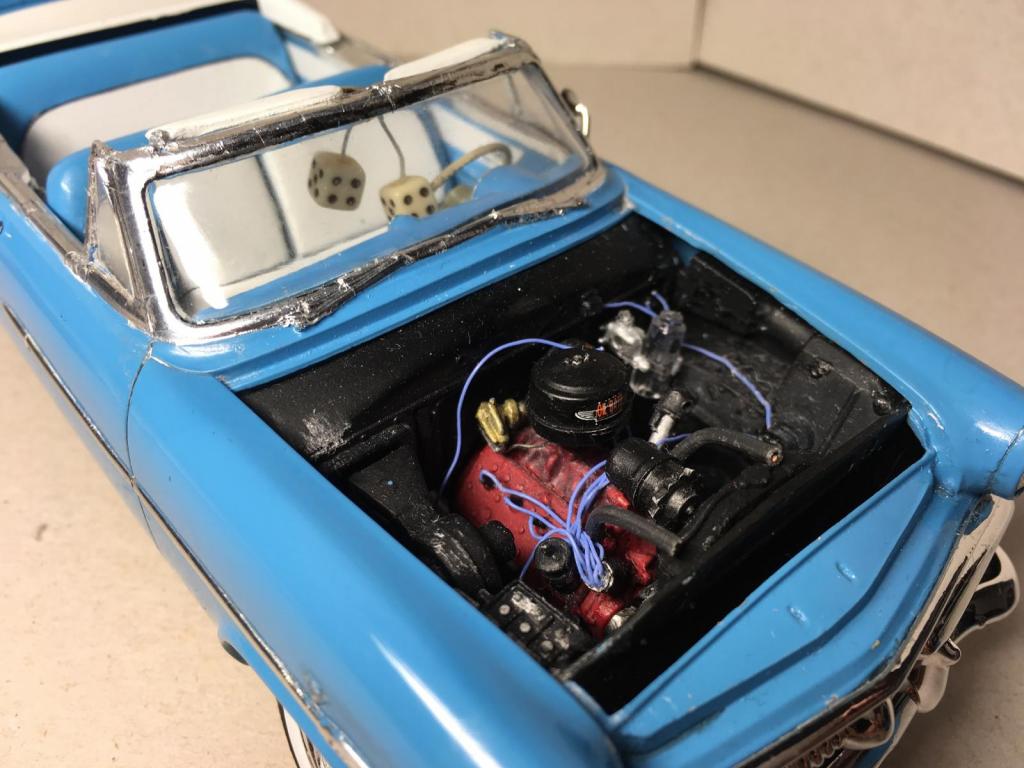

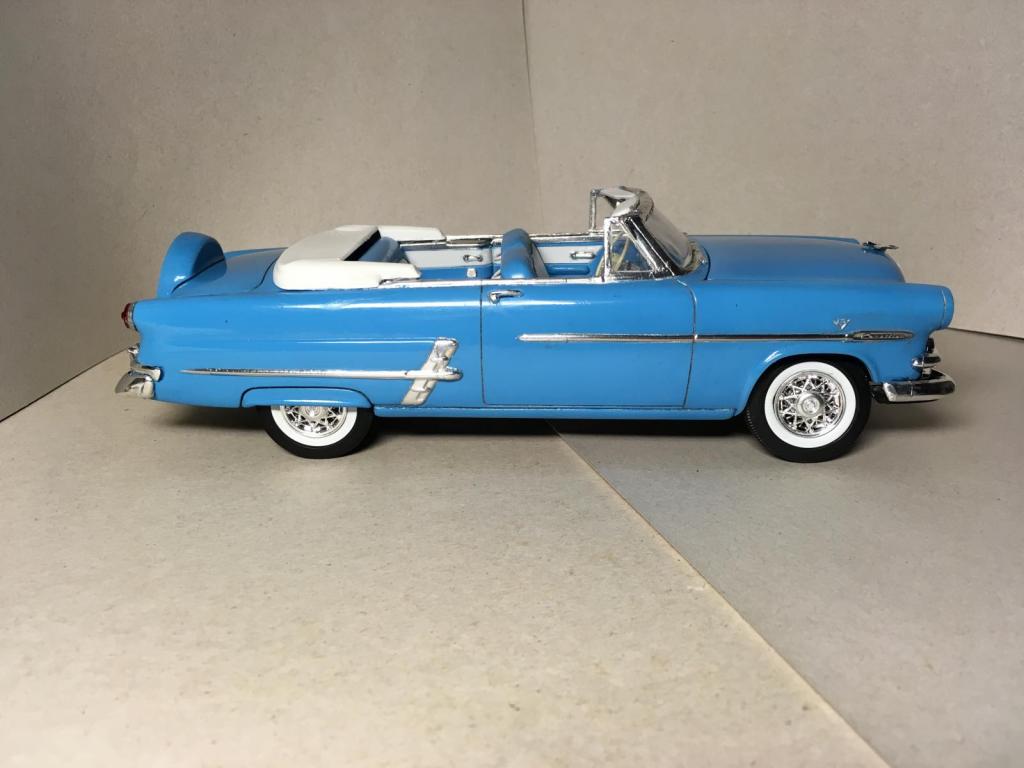

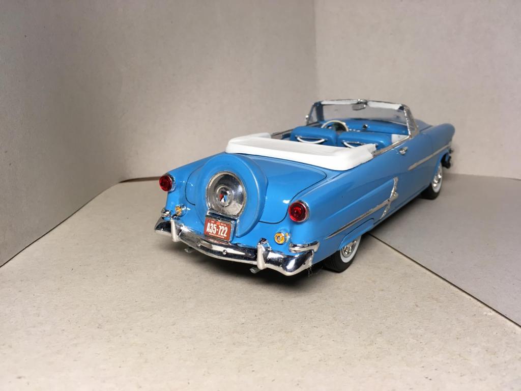

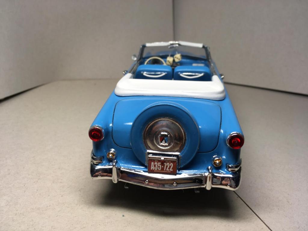

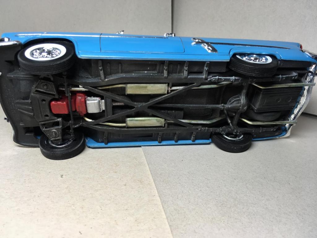

RBPencil 2652 Опубликовано 4 Jun 2017, 17:57:13 Жалоба Поделиться Опубликовано 4 Jun 2017, 17:57:13 Стройка закончена. Набор от Lindberg на первый вид прост, но и с проблемами. Начну с минусов. 1. щели, но их можно победить, 2. диваны, очень просты и их надо делать сразу, так как задний диван даны на днище. 3. деки сыпятся 4. облой на хроме, надо сразу смывать. Но это только у деталей модингов Плюсы перевешивают минусы 1. стыкуется всё идеально, почти 2. хорошая деталировка 3. утяжин и толкателей очень мало 4. хром чистый Что менял и допы 1. движку ВВ провода и трамблёр, трамблёр Red Wired Distributor (8/6/4 cyl - with PE) Small, провода от набора DTM3206, свечи Electronic Plugs C (HD03-0350) 2. срезал боковые стекла, сделал из прозрачного пластика. 3. срезал козырьки, уменьшил им толщину в два раза 4. кубики ))) KEND11 5. резина от АМТ РР002, 6. фигурка от мастербокс Краска и вариз 1. цвет Н45 акрмл от ганзы 2.черный и белый матовый, лаки полумат от тамии, и глянец от ганзы Н30 3. пудры "D" и "For Car Chassis" от тамии 87088 и 89962 4. полироли красный и синий от тамии, и на финише вакса от тамии 5. БМФ 6. на полу флок от маникурного магазина в Москве толщиной 0,5, если надо дам потом ссылку Спасибо всем кто следил/советовал/ругал. Без Вас наверно бросил Фотографии сделаны на айфон, если плохие, переснять смогу только после Мини-МАКС-17 Всем удачи в своих стройках Ссылка на сообщение Поделиться на другие сайты

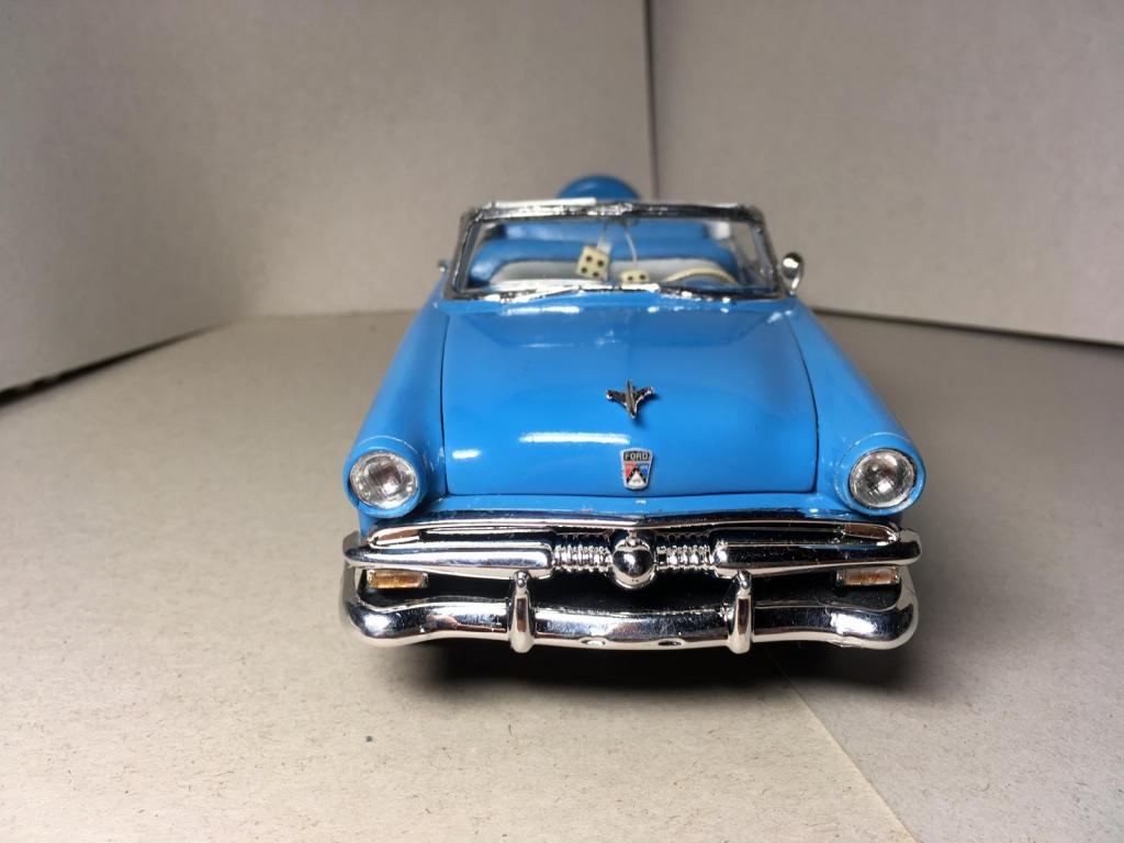

boxer 1033 Опубликовано 4 Jun 2017, 18:07:55 Жалоба Поделиться Опубликовано 4 Jun 2017, 18:07:55 Отличный получился форд,.. даже многострадальные диваны, на общем фоне совсем не блестят своими косяками. Единственное, что режет глаз - это стекла фар,.. рассеиватели всегда имеют горизонтально-вертикальную "штриховку". Поздравляю с финишем! Ссылка на сообщение Поделиться на другие сайты
RBPencil 2652 Опубликовано 4 Jun 2017, 18:26:26 Автор Жалоба Поделиться Опубликовано 4 Jun 2017, 18:26:26 boxer Алексей, соглашусь по фарам, это я не заметил((( Ссылка на сообщение Поделиться на другие сайты
cuba_13 3600 Опубликовано 4 Jun 2017, 19:59:10 Жалоба Поделиться Опубликовано 4 Jun 2017, 19:59:10 Отлично, фары очень круто получились. Прям - огонь! Ссылка на сообщение Поделиться на другие сайты
RBPencil 2652 Опубликовано 4 Jun 2017, 20:04:35 Автор Жалоба Поделиться Опубликовано 4 Jun 2017, 20:04:35 cuba_13 Ром, там косяк с ними вышел, как я это не заметил не знаю((( Спасибо Ссылка на сообщение Поделиться на другие сайты
cuba_13 3600 Опубликовано 4 Jun 2017, 21:40:53 Жалоба Поделиться Опубликовано 4 Jun 2017, 21:40:53 RBPencil а по мне - всё отлично. Ссылка на сообщение Поделиться на другие сайты
Vbad 397 Опубликовано 6 Jun 2017, 08:26:00 Жалоба Поделиться Опубликовано 6 Jun 2017, 08:26:00 Здорово вышло, цвет кузова классный. Единственное, что мне бросилось в глаза - показалось, самолет на капоте слегка набекрень, но это можно поправить наверняка. Ссылка на сообщение Поделиться на другие сайты

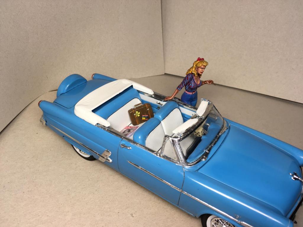

Tolibass 7403 Опубликовано 6 Jun 2017, 09:03:57 Жалоба Поделиться Опубликовано 6 Jun 2017, 09:03:57 Поздравляю с завершением, хорошенькая моделька вышла, фигурка возле машины, чемодан и журналы, очень хорошее дополнение. Ссылка на сообщение Поделиться на другие сайты
RBPencil 2652 Опубликовано 6 Jun 2017, 09:39:32 Автор Жалоба Поделиться Опубликовано 6 Jun 2017, 09:39:32 Vbad Дмитрий. есть такое (самолет) надо будет поправить, когда модель домой вернётся с выставки. Цвет вообще-то на другой модели хотел применить, но теперь понял, на той он точно не будет смотреться (пикап 37). Tolibass Толя, хотел карту калифорнии положить, но она как-то огромной получается и с дивана падает))) Ссылка на сообщение Поделиться на другие сайты
PETERSON 10096 Опубликовано 17 Jun 2017, 10:18:26 Жалоба Поделиться Опубликовано 17 Jun 2017, 10:18:26 Очень хорошая работа! Отличные дополнения, оживляющие модель. Здорово покрашена фигурка! Ссылка на сообщение Поделиться на другие сайты
RBPencil 2652 Опубликовано 17 Jun 2017, 12:24:35 Автор Жалоба Поделиться Опубликовано 17 Jun 2017, 12:24:35 PETERSON Михаил, спасибо! Ссылка на сообщение Поделиться на другие сайты
