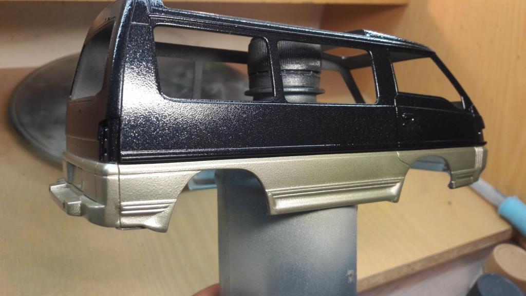

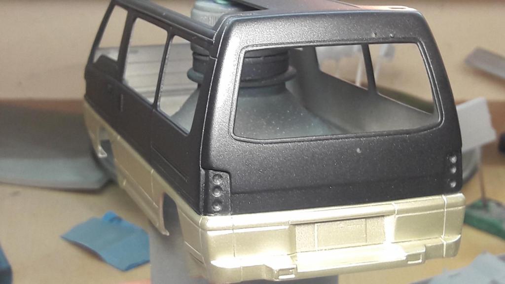

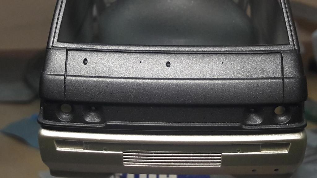

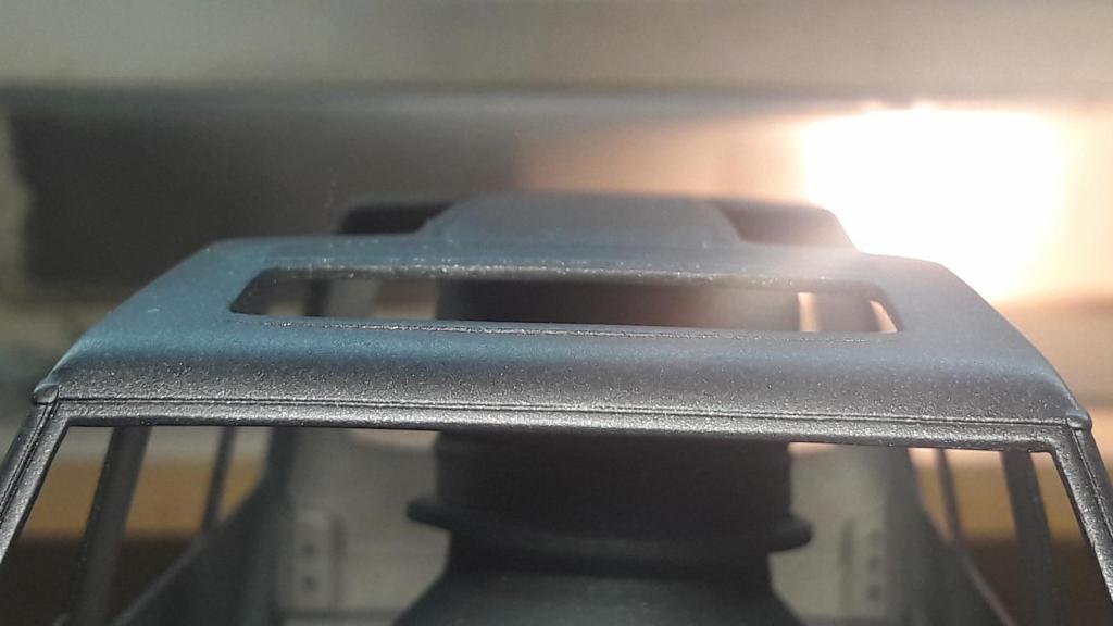

Max4x4 2485 Опубликовано 30 Jul 2017, 17:45:49 Автор Жалоба Поделиться Опубликовано 30 Jul 2017, 17:45:49 Мне вот интересно, реально никто не заметил дикой шагрени на черном цвете? Не ну может фотки плохие или никто меня расстраивать не хочет... @yura1961 а твои слова случайно не стеб? Я не обижаюсь, просто у меня реально мало опыта и многое могу не заметить или подумать что так и надо. От всей души прошу вредь тыкать меня носом во все огрехи. А я тем временем по советам коллег с паралельного сайта все перекрасил 2 Ссылка на сообщение Поделиться на другие сайты
yura1961 3932 Опубликовано 30 Jul 2017, 18:05:38 Жалоба Поделиться Опубликовано 30 Jul 2017, 18:05:38 Нет,не стеб,я вполне серьезно.Скажу честно мне не понравился итог предыдущей работы,НО то упорство с которым это было сделано и проработка каждой мелочи заслуживает уважения. 1 Ссылка на сообщение Поделиться на другие сайты
Max4x4 2485 Опубликовано 30 Jul 2017, 18:15:14 Автор Жалоба Поделиться Опубликовано 30 Jul 2017, 18:15:14 Ну так надо было сказать, я большой и адекватный мальчик и приму критику спокойно и с уважением. Хуже бы было если бы я поехал дальше и всю эту парнуху залил лаком. В общем я надеюсь без обид ... с моей стороны точно. Ссылка на сообщение Поделиться на другие сайты
Tolibass 7400 Опубликовано 30 Jul 2017, 20:43:29 Жалоба Поделиться Опубликовано 30 Jul 2017, 20:43:29 (изменено) Ну почему никто не заметил, думаю многие заметили, только вот есть разные цвета, и в данный момент черный ,после нанесения лака, шагрени видно не будет. Вот на счёт парнухи я не соглашусь. Для того чтобы не было такой шагрени, металлик нужно разводить очень жидким, тогда при высыхании поверхность будет гладкой, но для достижения цвета нужно на несколько слоёв больше. Самокритика это хорошо, но чрезмерная самокритика это уже паранойя. Там есть ещё одна особенность, готовый 2к лак состоит из смолы, отвердителя и растворителя, и когда наносится первый слой ,то лак немного размягчает верхние слои краски, из за своей мягкой агресивности и немного её натягивает. Так что не вижу смысла её смывать, покрывай лаком и будет всё хорошо. К стати я согласен с Юрой, что тебе пора в другой раздел. Изменено 30 Jul 2017, 20:45:07 пользователем Tolibass 1 Ссылка на сообщение Поделиться на другие сайты
Max4x4 2485 Опубликовано 31 Jul 2017, 00:09:06 Автор Жалоба Поделиться Опубликовано 31 Jul 2017, 00:09:06 (изменено) Толя, я сейчас как слепой котенок который мамку ищет. Вот ты говоришь одно, что все норм и нечего переживать, а коллеги с другого ресурса говорят что не перекроет лак такую шагрень и что надо подправить. Я очень уважаю тебя и как моделиста и как человека, но если есть возможность сделать лучше почему нет? Изменено 31 Jul 2017, 01:31:36 пользователем Max4x4 Ссылка на сообщение Поделиться на другие сайты
Ermiloff 291 Опубликовано 31 Jul 2017, 00:30:50 Жалоба Поделиться Опубликовано 31 Jul 2017, 00:30:50 (изменено) 5 часов назад, Max4x4 сказал: Мне вот интересно, реально никто не заметил дикой шагрени на черном цвете? Не ну может фотки плохие или никто меня расстраивать не хочет... Это просто типа паржать или для чего или кого? Я в прошлой теме тебе писал как не испортить модель покраской, но ты сделал по-своему. Ещё раз напишу, ведь полезно это делать абсолютно каждому. Перед тем как красить пиленный пол года кузов, сначала берёшь подобранную для модели краску, грунт и лак(можно без грунта, но лучше с ним) и красишь объект размером примерно с машинку, в результате будешь знать, как будет выглядеть твоё лкп на модели и выбранный цвет под лаком. Если получается дерьмово, то надо красить пока результат тебя не устроит. Таким образом можно и подложку подобрать, например покрыть "кошку" как серым, так и белым грунтом(краской), покрасить и посмотреть, как влияет подложка на цвет или не влияет. Весь этот тест занимает около часа и спасает модель от перекраса или помойки. Я дважды ошибался, один раз с подложкой и один с подготовкой под покраску серебром. Но мне в первом случае было не так жалко, там были только 3D фары и исправлены задние арки(а не полная переделка как у тебя), да и причин для перекраса было ещё три, она кстати стала уроком, что тормозуха для пластиковых моделей покрашенных авто материалами - это путь в помойку, но только не сразу. Изменено 31 Jul 2017, 00:32:16 пользователем Ermiloff 2 Ссылка на сообщение Поделиться на другие сайты
Max4x4 2485 Опубликовано 31 Jul 2017, 01:30:40 Автор Жалоба Поделиться Опубликовано 31 Jul 2017, 01:30:40 @Ermiloff Я вот вроде кошку покрасил, получилось сносно, а при покраске модели непошло. Тут скорее дело не в технологии, а в отсутствии опыта. Дело в том что поставил сопло 0.5 и решил попробовать с ним, пока принаровился к давлению и расстоянию.... Ну да что уж там, дело сделано и переделано. Да и вип ведется в теме для новичков, что подразумевает ошибки и советы по их устранению. Искренне надеюсь что мои ошибки не отобьют желания помогать. Ссылка на сообщение Поделиться на другие сайты
Ermiloff 291 Опубликовано 31 Jul 2017, 02:41:49 Жалоба Поделиться Опубликовано 31 Jul 2017, 02:41:49 Так я про опыт и пишу, если ты этим всю жизнь занимаешься и уже сотни раз в этот цвет красил, то нафиг время тратить, а мы трясущимися руками, на удачу, помолясь красим, тем более с твоим количеством доработок обязательно надо хотя бы освоиться в покраске. Мне самому хочется сначала покрасить кузов, не дорабатывая ничего, ничем не рискуя, но бОльшая часть работы над моделью - это работа над кузовом и при его участии, а остальное делается уже без риска. Вот и страшно каждый раз, ведь второй раз делать кузов...уж лучше другую модель наверно взять. Я помочь то рад, но здесь и без меня более опытных по запилам помощников полно, а по покраске главный для меня совет я тебе дал(я без этого теперь за модель не берусь), об остальном писал в соседней теме, так что добавить вроде больше и нечего...ну разве что риску на тормозные диски я наношу с помощью бор машины, от лёгкой наполированности, до глубоких борозд...вот теперь фсё. Ссылка на сообщение Поделиться на другие сайты
Tolibass 7400 Опубликовано 31 Jul 2017, 05:45:29 Жалоба Поделиться Опубликовано 31 Jul 2017, 05:45:29 4 часа назад, Max4x4 сказал: но если есть возможность сделать лучше почему нет? Макс всё в твоих руках, отмывай кузов, только не в тормазухе, отмачивай в спирте, согласен с Сергеем, тормазуха это капец модели в дальнейшем, пластик пойдёт трещинами. Ссылка на сообщение Поделиться на другие сайты

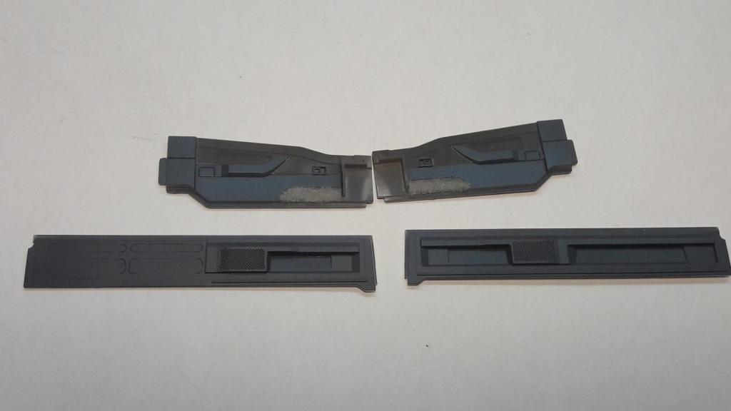

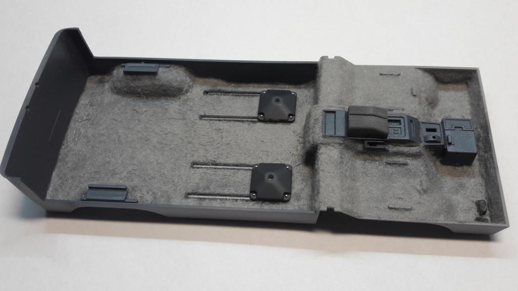

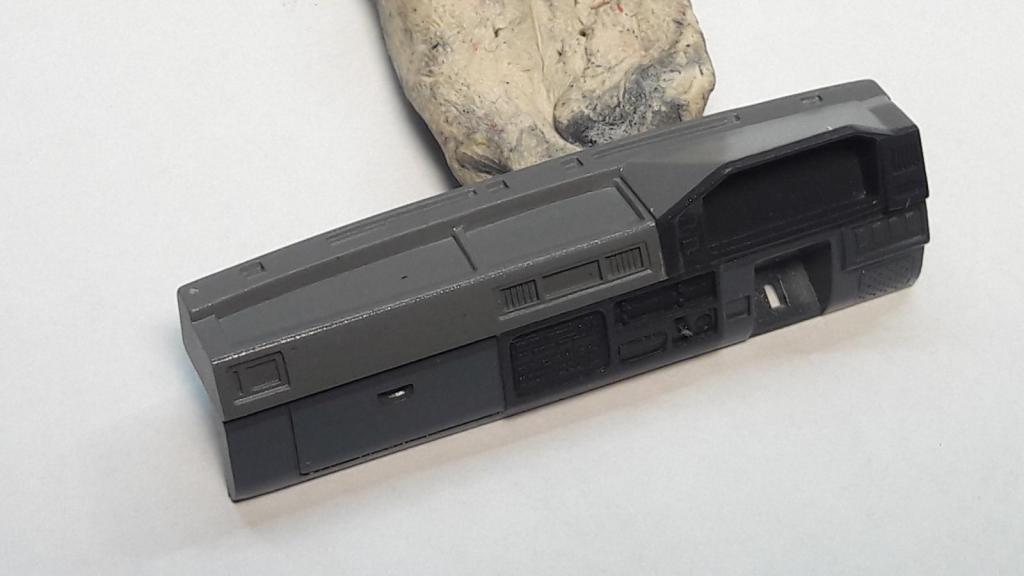

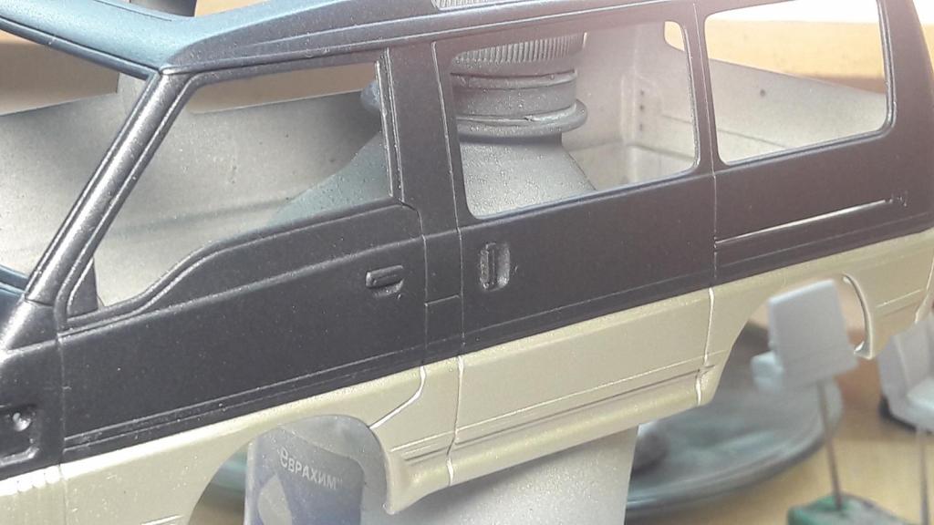

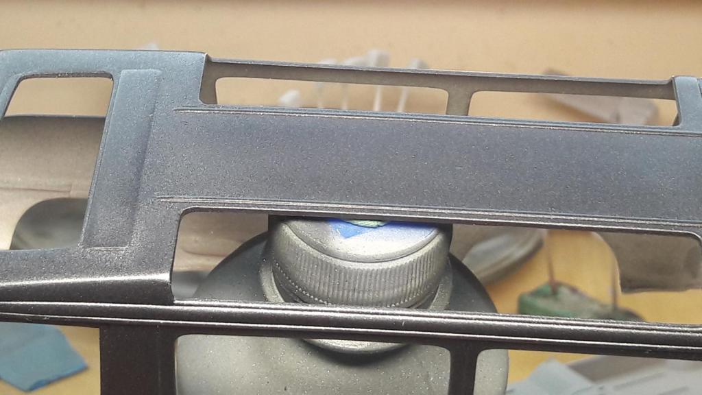

Популярный пост Max4x4 2485 Опубликовано 4 Aug 2017, 17:11:55 Автор Популярный пост Жалоба Поделиться Опубликовано 4 Aug 2017, 17:11:55 Давно не обновлял тему и вот готов кое что показать и рассказать. Итак поехали: По кузову - че-то пошло не таг и кузов вышел вот такой Блин, я чуть из аэрографа не застрелился. Но благодаря советам коллег все было безболезненно смыто и кузов теперь девственно чист. Пришлось собрать консилиум и пригласить иностранных специалистов . Колегиально и методом математического тыка было выявлено что лак к работе не пригоден. Буду покупать новый. Ну а теперь что было сделано, а занимался я салоном. Дальше фото прогресса. Сидушки не приклеены, кнопочки на торпеде не выделены, надо еще сделать защелки ремней и управление второрой печкой (япошки его зажилили). В следующем обновлении покажу все в сборе. У меня все, удачных выходных... 5 Ссылка на сообщение Поделиться на другие сайты

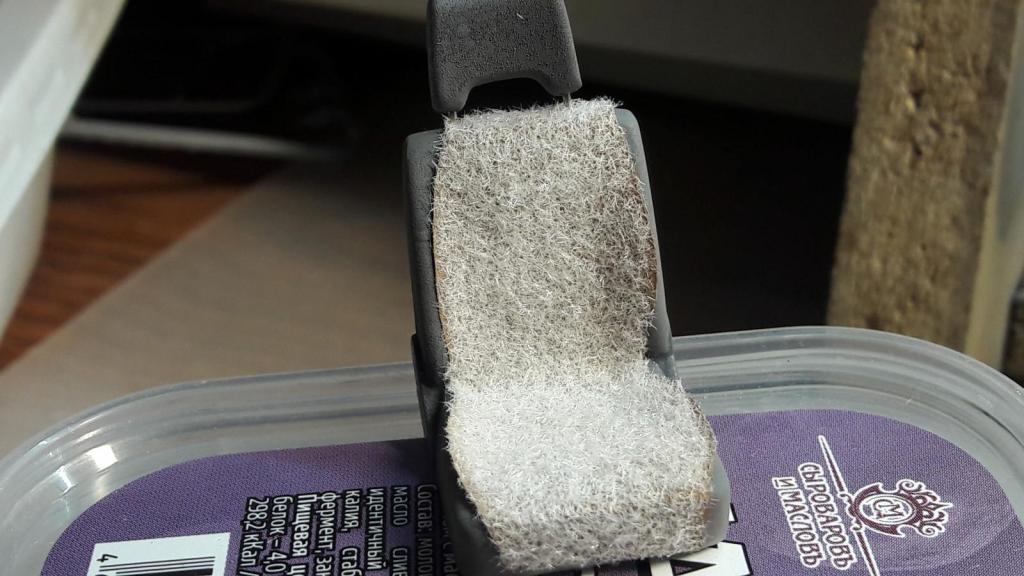

cuba_13 3615 Опубликовано 4 Aug 2017, 19:24:20 Жалоба Поделиться Опубликовано 4 Aug 2017, 19:24:20 @Max4x4 Максим, без обид, но бархатная бумага отвратно смотрится на сиденьях...реально. Переходи вообще на флок...он более отзывчив в работе. Ссылка на сообщение Поделиться на другие сайты
Novice 683 Опубликовано 4 Aug 2017, 20:43:57 Жалоба Поделиться Опубликовано 4 Aug 2017, 20:43:57 1 час назад, cuba_13 сказал: @Max4x4 Максим, без обид, но бархатная бумага отвратно смотрится на сиденьях...реально. Переходи вообще на флок...он более отзывчив в работе. Может это шкура или массажные коврики) Ссылка на сообщение Поделиться на другие сайты
cuba_13 3615 Опубликовано 4 Aug 2017, 20:45:05 Жалоба Поделиться Опубликовано 4 Aug 2017, 20:45:05 @Novice а на кой шкуры в семейном авто? 1 Ссылка на сообщение Поделиться на другие сайты
Novice 683 Опубликовано 4 Aug 2017, 20:49:10 Жалоба Поделиться Опубликовано 4 Aug 2017, 20:49:10 Только что, cuba_13 сказал: @Novice а на кой шкуры в семейном авто? Честно говоря одно другому ну никак не мешает. У меня искусственная шкура лежит на сиденье, зимой тепло, летом мягко, да и в рабочих штанах не жалко залезть. Ссылка на сообщение Поделиться на другие сайты
Max4x4 2485 Опубликовано 4 Aug 2017, 21:12:24 Автор Жалоба Поделиться Опубликовано 4 Aug 2017, 21:12:24 @cuba_13 Там нет бархатной бумаги если что. Если ты про накидку, то да, это имитация натуральной овечьей шкурки. Видел как то в авто знакомого и мне понравилось, решил изобразить. @Novice Обсалютно согласен! @Карбюратор А как надо покрасить? Зеленым в горошек или красным в цветочек, чтобы было весело? Нет уж, я решил что будет так, значит так. Ссылка на сообщение Поделиться на другие сайты
