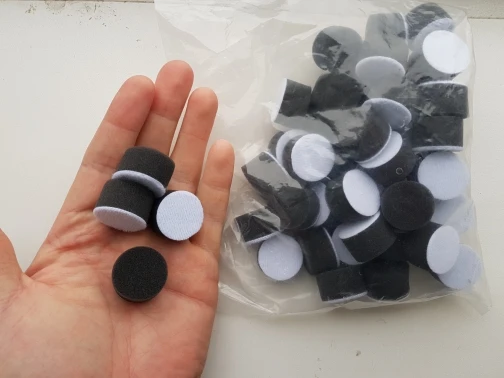

ekha 671 Опубликовано 20 Nov 2017, 09:03:24 Жалоба Поделиться Опубликовано 20 Nov 2017, 09:03:24 Получил я эти штуки. Отгадайте с трех раз, как можно накосячить при производстве таких элементарных штуковин? Заказывая у китайцев, я всегда фантазирую, в чем может быть косяк. Поэтому при получении я обычно готов. Я мыслил всякое: отклеивающееся основание, жесткий материал и т.д. Но китайцы оказались изобретательнее меня... Представьте, что вы нарезаете копченую колбасу. Ее обычно режут по диагонали. Вот тут примерно то же самое. Как? Как можно умудриться так нарезать?? Нарезано, конечно не под 45 градусов, но глазу заметно. А раз заметно, то будет биение при работе. Или же вообще при высоких оборотах будет похоже на вентилятор. Из целого мешка, правда, можно подобрать нормальные (на глаз), но всё же... Теперь жду переходник для бормашины. Как придет, тогда и попробуем, будут ли биения. В 22.10.2017 в 23:53, ekha сказал: Должны быть прикольные штуки для полировки. Аналог японских. https://ru.aliexpress.com/item/50Pc-1inch-25mm-Sponge-Buff-Polishing-Pad-Kit-Car-Polisher-M6-Polishing-Pad-Backer-Plate-Fit/32767525362.html Ссылка на сообщение Поделиться на другие сайты

ekha 671 Опубликовано 20 Nov 2017, 19:13:32 Жалоба Поделиться Опубликовано 20 Nov 2017, 19:13:32 2 часа назад, Max4x4 сказал: А нафига мне 2 китайцкие насадки Пригодица. Я даже две заказал. 1 час назад, cuba_13 сказал: Жень, а можно фото этого чуда-юда под 45 градусов? Я ж говорю, там не под 45 градусов, но на глаз смещение заметно у многих насадок. А раз заметно, то на бормашине будет болтаться. И чем выше обороты, тем сильнее это будет происходить. Фотка из отзывов. Вот таких, как самая верхняя на фото, достаточно много. 1 Ссылка на сообщение Поделиться на другие сайты

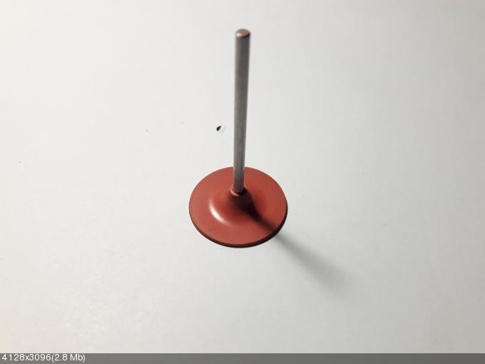

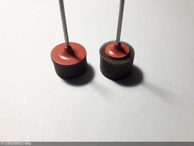

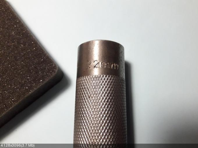

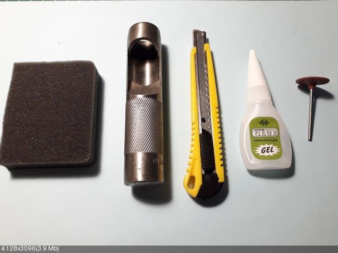

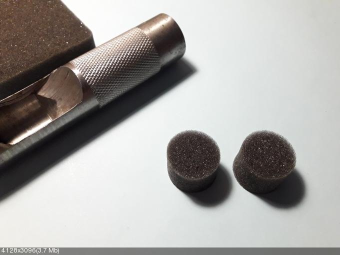

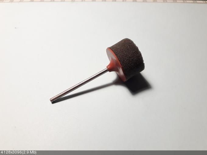

Популярный пост Tolibass 7400 Опубликовано 20 Nov 2017, 20:35:45 Популярный пост Жалоба Поделиться Опубликовано 20 Nov 2017, 20:35:45 Если кому интересно, когда-то на одном из форумов, выкладывал как это сделать. Вот если кому будет интересно. Вот что нужно. На рынке купил полировальный круг из резины, стоит 0.8$ , хватит на всю жизнь. С помощью пробойника делаем заготовки из паралона клеим на супер клей, и полируем на здоровье. Вот так полирую своими насадками уже пару лет так точно, паролон износился оторвал и наклеил новый. 9 Ссылка на сообщение Поделиться на другие сайты
