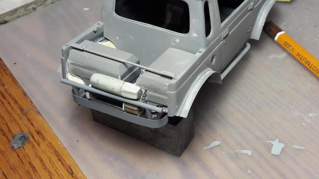

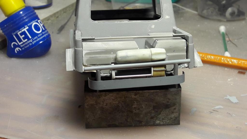

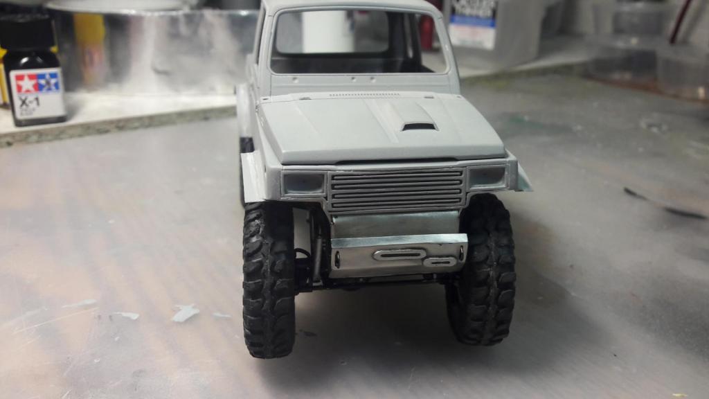

Wervolf 177 Опубликовано 11 Oct 2017, 17:10:49 Жалоба Поделиться Опубликовано 11 Oct 2017, 17:10:49 8 часов назад, Max4x4 сказал: Как я понял из фильмы она служит не только как задняя, но и как передняя. Как? Наверно есть какие то направляющие для троса. Заготовка в процессе С центральным расположением лебёдки на одну сторону всё понятно. Как используется на две стороны, сложный вопрос. Есть такое фото с блоками. Ссылка на сообщение Поделиться на другие сайты
Max4x4 2485 Опубликовано 11 Oct 2017, 17:36:25 Автор Жалоба Поделиться Опубликовано 11 Oct 2017, 17:36:25 @Wervolf Да и фиг с ним, кто будет вникать в эти нюансы. По лебедке к слову тоже не все понятно, конструктив не стандартный какой то. Нагуглил в фотках более-менее похожее только это Ну а лепить горбатого придется только по кривому скрину. Ссылка на сообщение Поделиться на другие сайты

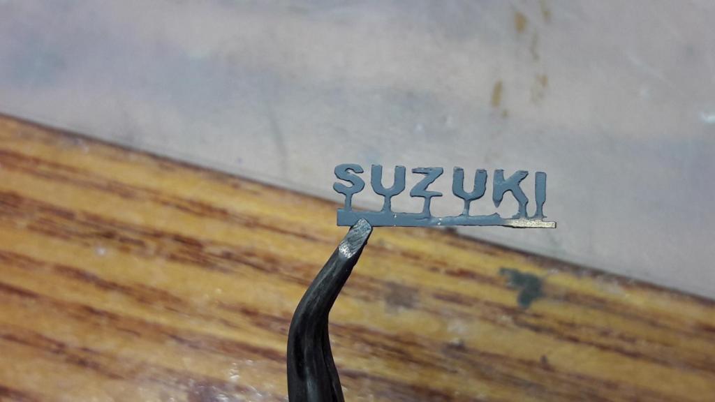

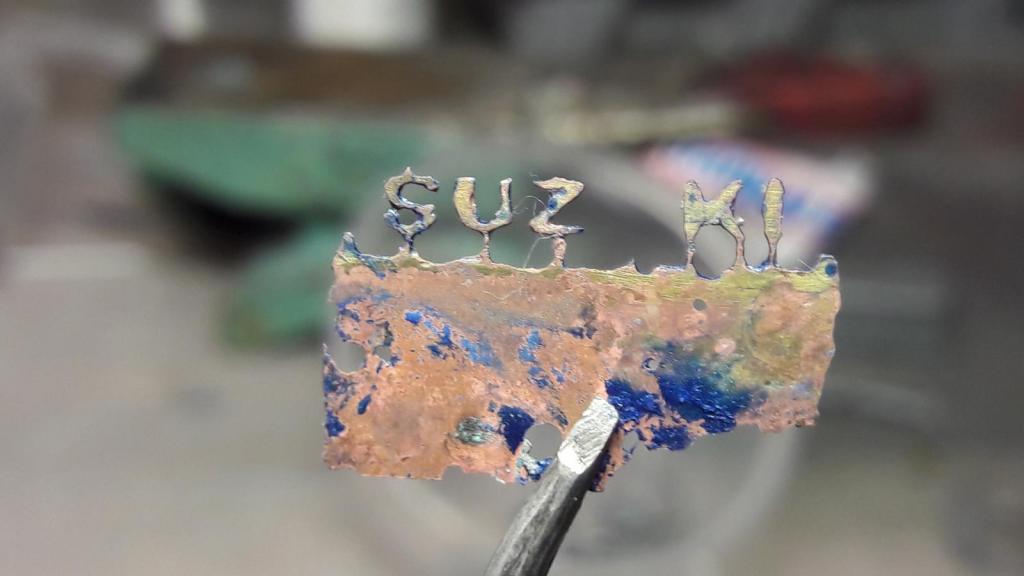

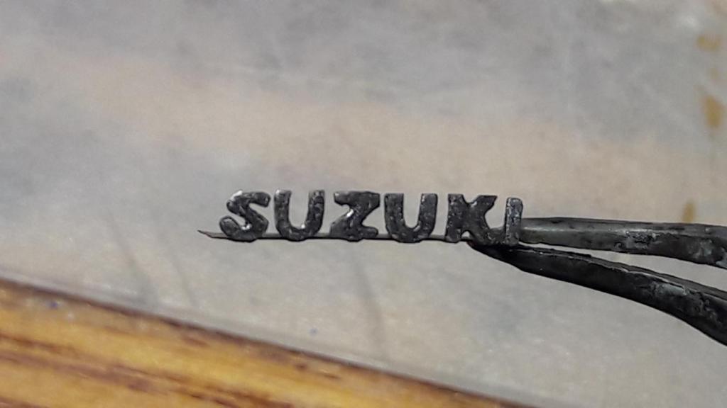

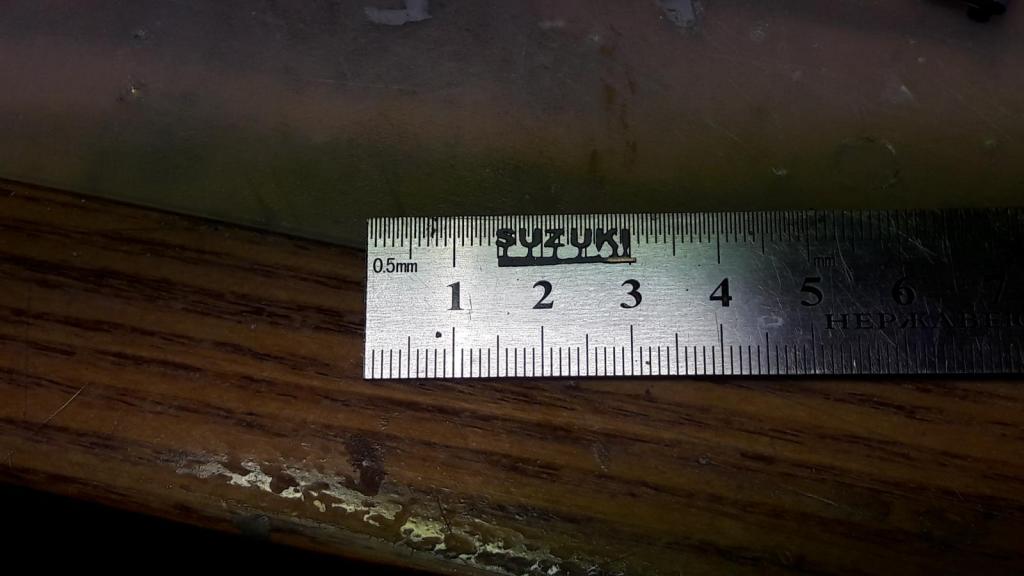

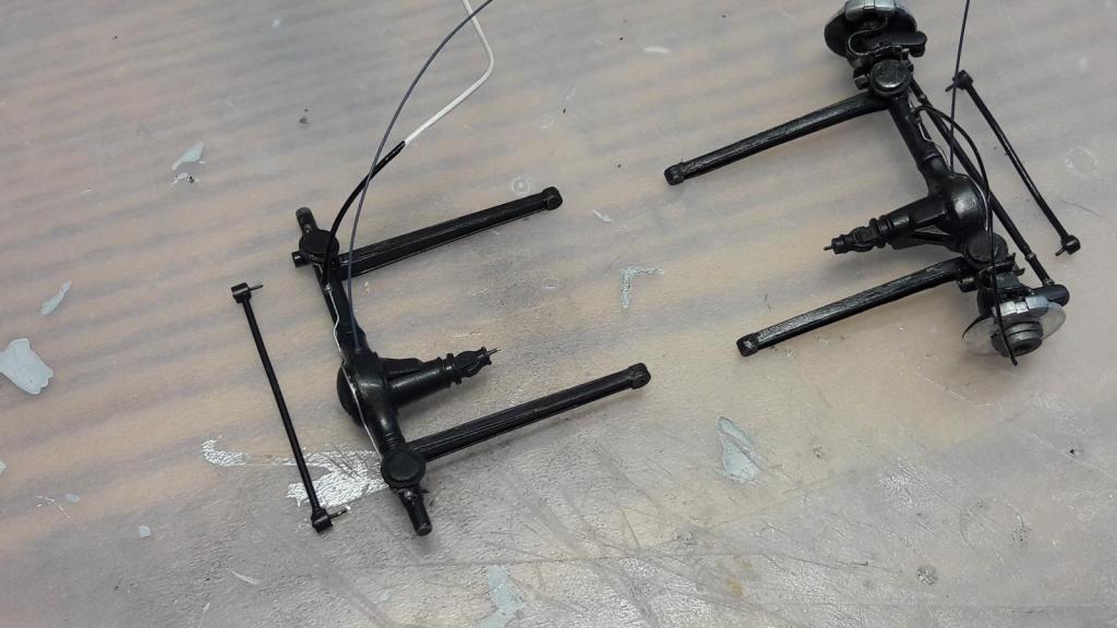

Популярный пост Max4x4 2485 Опубликовано 14 Oct 2017, 18:29:00 Автор Популярный пост Жалоба Поделиться Опубликовано 14 Oct 2017, 18:29:00 (изменено) Микрообновление. Обещаные фоты по травлу. По сути мне нужны только буквы "SUZUKI", и я заморочился их травануть чтобы не пилить. Дальше прогресс: Part 1 Part2 лучше, но не то Part3 Для масштаба Пока проводил опыты допилил "попку" Осталось дождатся болтов от Мастерклаба на лебедку, да и вобще для всего... Все! . Изменено 14 Oct 2017, 18:30:53 пользователем Max4x4 10 Ссылка на сообщение Поделиться на другие сайты
Tolibass 7400 Опубликовано 14 Oct 2017, 20:15:30 Жалоба Поделиться Опубликовано 14 Oct 2017, 20:15:30 Неплохо, довольно впечатляющий результат, думаю 5-6 проба была-бы идеальной. Ссылка на сообщение Поделиться на другие сайты
boxer 1035 Опубликовано 15 Oct 2017, 11:43:17 Жалоба Поделиться Опубликовано 15 Oct 2017, 11:43:17 Хорошее микро обновление! По травлению - я пробовал сам травить в хлорном железе,.. Утюговая техника так и не получилась (плотности тонера не хватает, да и принтер геометрию крупных деталей (2см) искажает),.. на фоторезисте хорошо выходит, но я покупал рулонный, а у него слишком маленький срок хранения - получается накладно. Реккомендую заказывать печать матрицы в цифровой типографии, обязательно делать двухстороннее травление, и травить очень тонкий материал (в моем удачном случае латунь 0.028) А самое правильное - покупать готовое! Ссылка на сообщение Поделиться на другие сайты
Max4x4 2485 Опубликовано 15 Oct 2017, 12:24:42 Автор Жалоба Поделиться Опубликовано 15 Oct 2017, 12:24:42 @boxer Технология утюговая, но четкости удалось добится не сразу. Много ньюансов и надо набить руку. Печатал на профи принтере, друган держит типографию. Травил латунь 0.2 мм. Пробовал в кислоте (солянка, серная) и электролитически (соленая вода и электричество). Лучше всего получилось как раз электричеством. Быстро и четко. Кислота разьедает как рисунок так и маскировку. Купить конечно проще, но если это травло есть. Ссылка на сообщение Поделиться на другие сайты

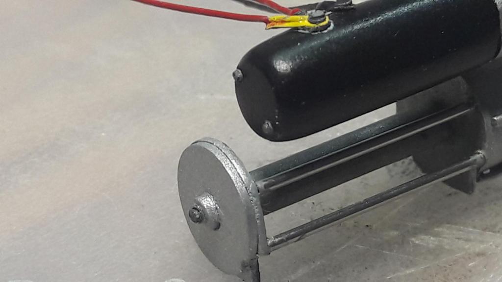

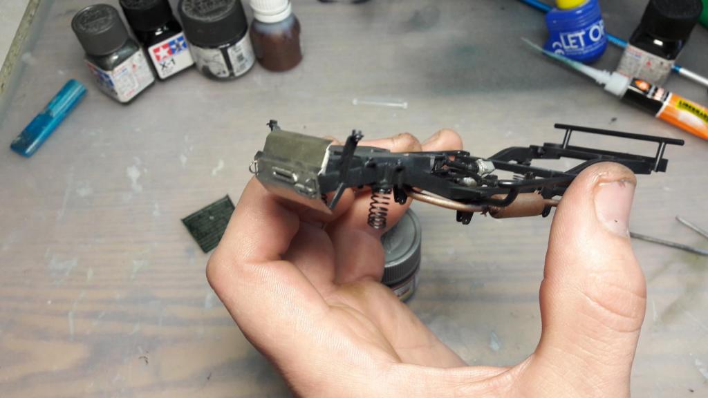

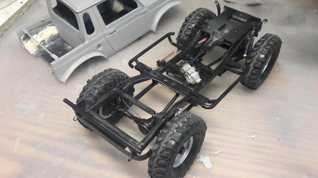

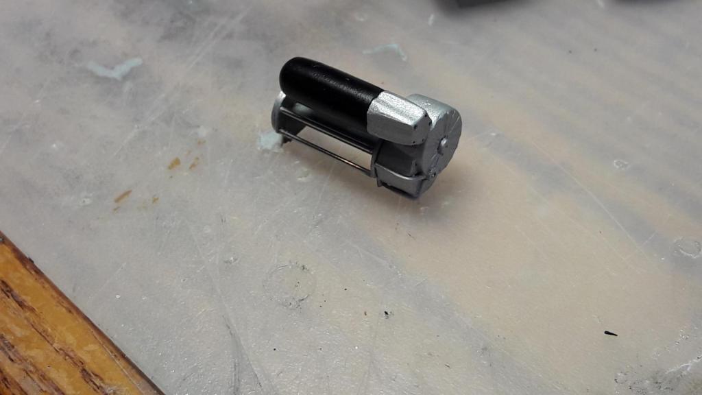

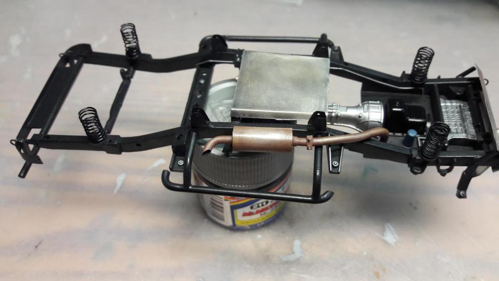

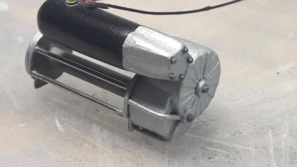

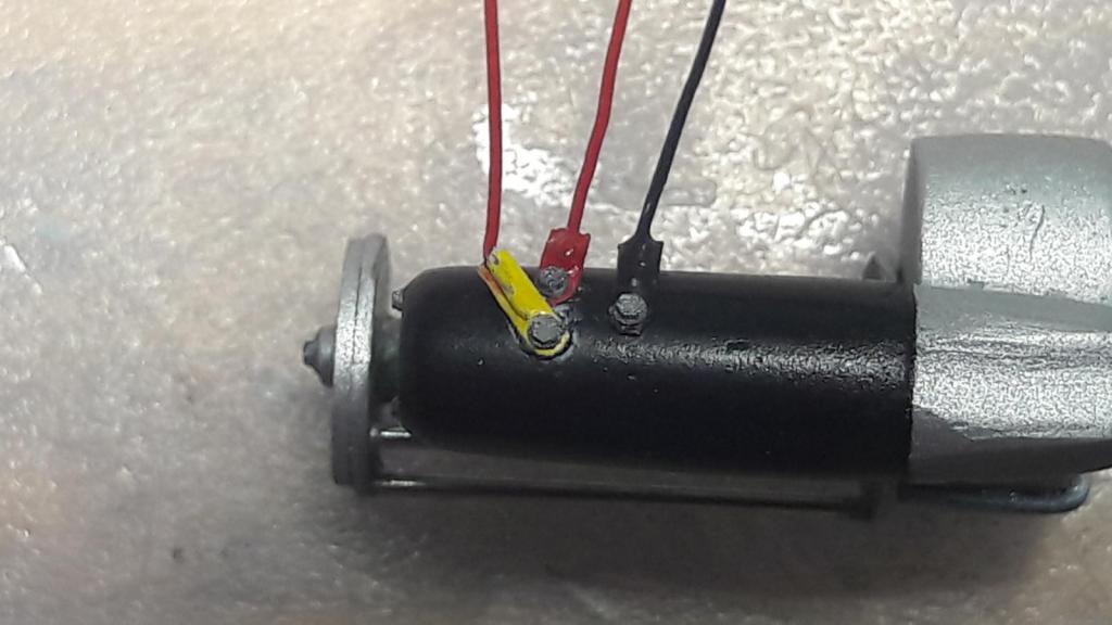

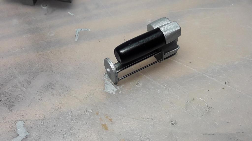

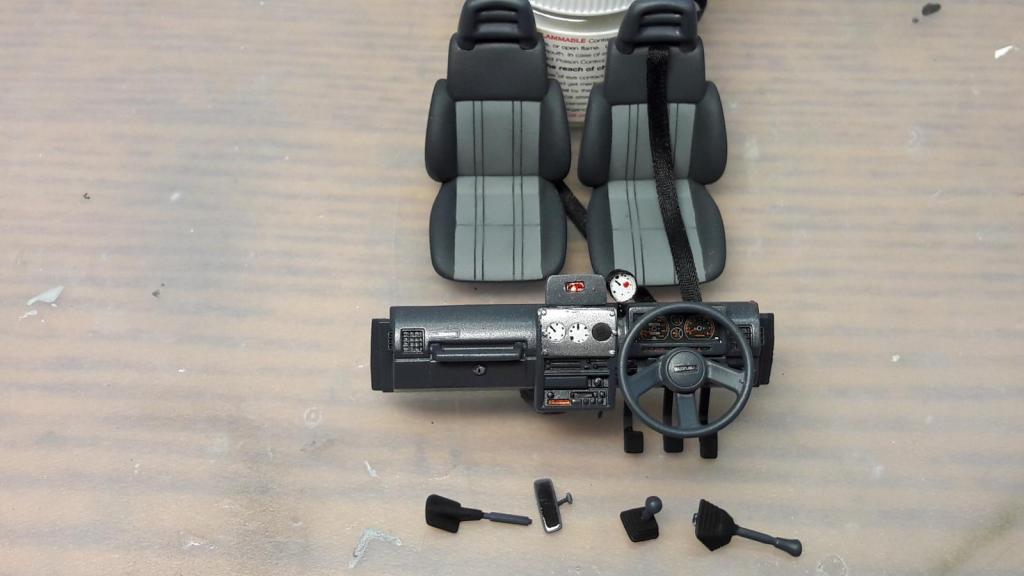

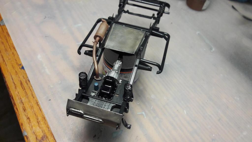

Популярный пост Max4x4 2485 Опубликовано 20 Oct 2017, 17:26:23 Автор Популярный пост Жалоба Поделиться Опубликовано 20 Oct 2017, 17:26:23 (изменено) Всем привет. Очередное обновление. Наконец добил ходовку и раму. Как то меня понесло и я не зафотал промежуточный результат. Вот что получилось всборе и в цвете Жду приезда болтов чтобы собрать все в кучу Далее салон. Покрасил сиденья, торпеду и всякую мелочевку. Прикупил шелковую тесьму и прикинул как оно. Мне нравится. Теперь думаю покрасить в зеленый эту или прикупить в цвет как на прототипе. Подсобрал лебедочку, ждем опять же Мастерклаб для завершения, думаю заиграет по другому. На этом все. Всем плодотворных выходных. Изменено 20 Oct 2017, 20:48:19 пользователем Max4x4 фото лебедки забыл ) 9 Ссылка на сообщение Поделиться на другие сайты
Tolibass 7400 Опубликовано 20 Oct 2017, 17:52:21 Жалоба Поделиться Опубликовано 20 Oct 2017, 17:52:21 Класс, выхлоп получился очень реалистичный, такой побывавший. 1 Ссылка на сообщение Поделиться на другие сайты
RBPencil 2654 Опубликовано 20 Oct 2017, 18:12:42 Жалоба Поделиться Опубликовано 20 Oct 2017, 18:12:42 Сиденья и приборка отлично вышли. как 1:1... 1 Ссылка на сообщение Поделиться на другие сайты
Max4x4 2485 Опубликовано 20 Oct 2017, 18:51:15 Автор Жалоба Поделиться Опубликовано 20 Oct 2017, 18:51:15 58 минут назад, Tolibass сказал: Класс, выхлоп получился очень реалистичный, такой побывавший. Ориентировался на этот скрин 39 минут назад, RBPencil сказал: Сиденья и приборка отлично вышли. как 1:1... Нет предела совершенству. Лично я для себя увидел некие косяки, но решил оставить так. 3 Ссылка на сообщение Поделиться на другие сайты
boxer 1035 Опубликовано 20 Oct 2017, 19:20:45 Жалоба Поделиться Опубликовано 20 Oct 2017, 19:20:45 1 час назад, Max4x4 сказал: Вот что получилось всборе и в цвете Здорово получилось! А ведь еще подойдут болты,.. и добьют нас 1 Ссылка на сообщение Поделиться на другие сайты
cuba_13 3614 Опубликовано 20 Oct 2017, 21:01:50 Жалоба Поделиться Опубликовано 20 Oct 2017, 21:01:50 Max4x4, Макс, выхлоп просто анрил!!! Что за красочка? Ссылка на сообщение Поделиться на другие сайты
Max4x4 2485 Опубликовано 20 Oct 2017, 21:12:44 Автор Жалоба Поделиться Опубликовано 20 Oct 2017, 21:12:44 12 минут назад, cuba_13 сказал: Max4x4, Макс, выхлоп просто анрил!!! Что за красочка? Акан ржавчина, и тамийной пудрой поверх шлифанул 1 Ссылка на сообщение Поделиться на другие сайты

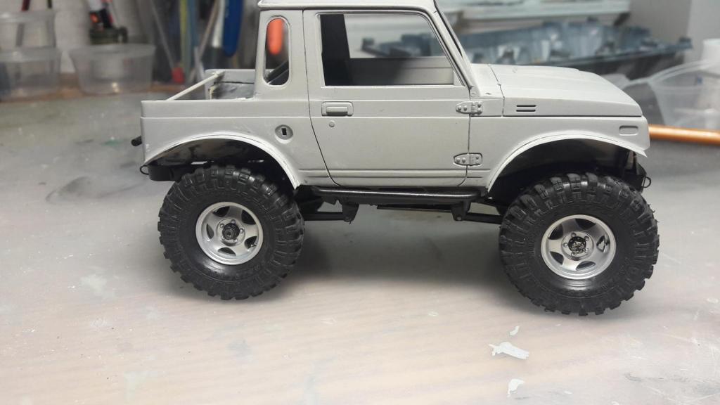

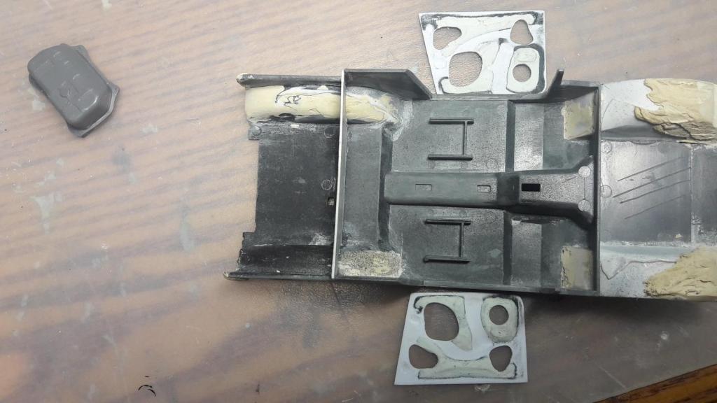

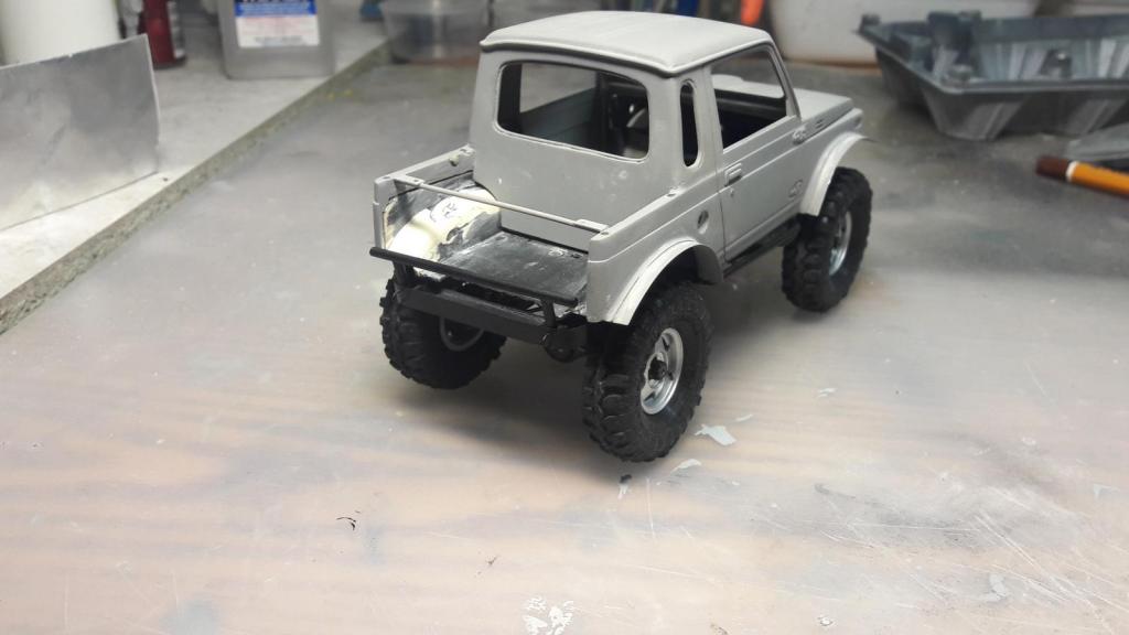

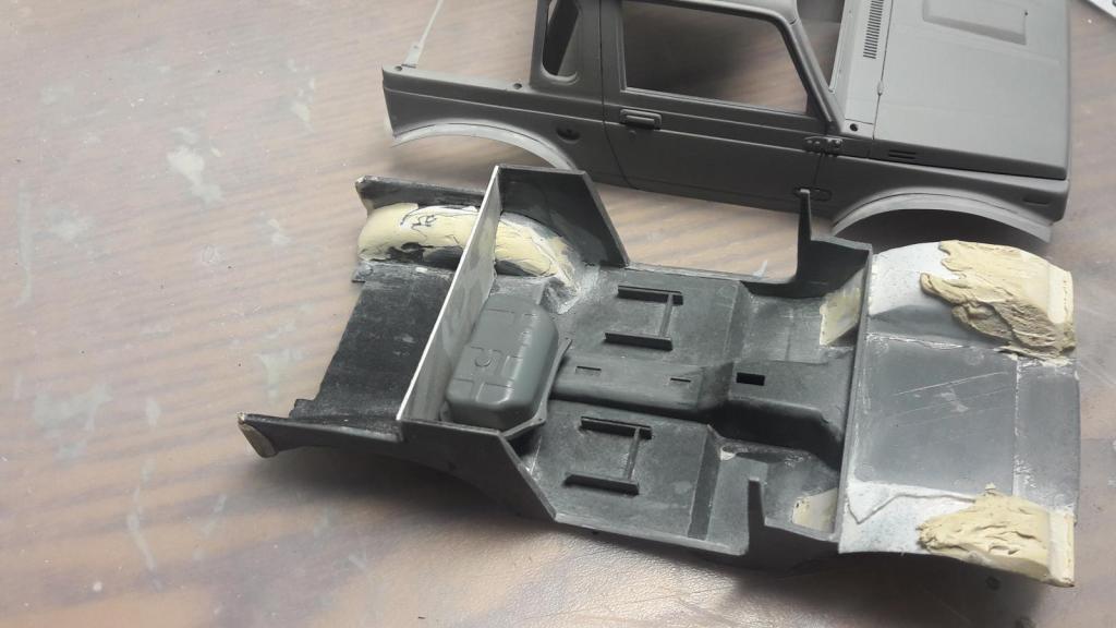

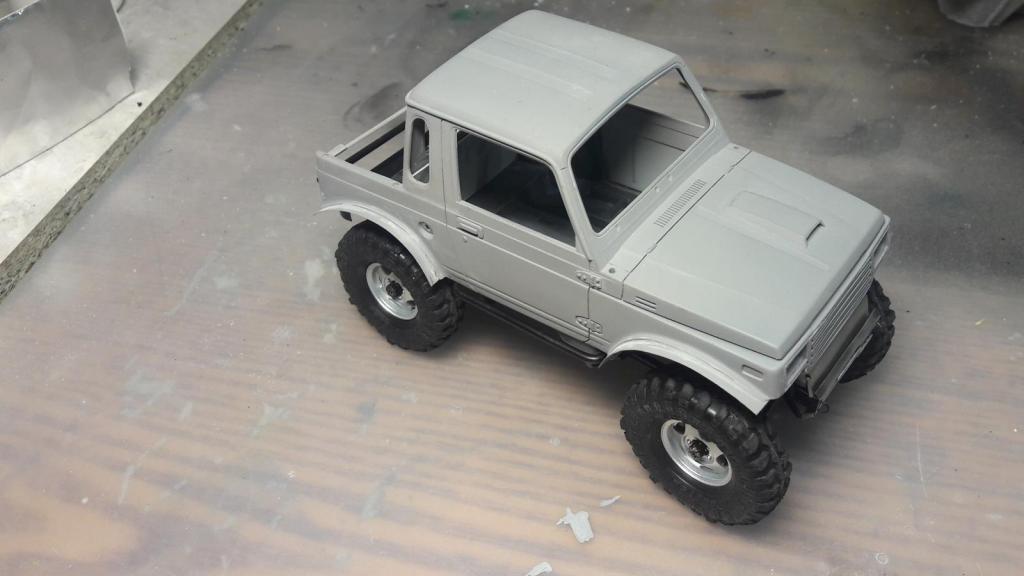

Популярный пост Max4x4 2485 Опубликовано 21 Oct 2017, 18:54:46 Автор Популярный пост Жалоба Поделиться Опубликовано 21 Oct 2017, 18:54:46 Познакомился с Мастерклабом. Знакомство приятное. Ну и поставил малыша на ноги Примерил кузов, вроде ничего. Колея только узковата... Начал работу над кабиной, а именно вырезал карты. Дело в том что на прототипе голый скелет, без обшивки. Попытался это изобразить, это конечно не законченный вариант. Возник вопрос по бензобаку: на стоке он находится на раме за задним мостом, я его срезал и теперь думаю где он может стоять на прототипе. Возможна ли его установка в салоне за водительским сиденьем? На это косвенно намекает заливная горловина. 11 Ссылка на сообщение Поделиться на другие сайты
Tolibass 7400 Опубликовано 21 Oct 2017, 19:24:22 Жалоба Поделиться Опубликовано 21 Oct 2017, 19:24:22 А вот и недостающее звено. Макс я бы даже не удивился, если-бы ты сказал что лебёдка рабочая. 1 Ссылка на сообщение Поделиться на другие сайты
E266AA 201 Опубликовано 22 Oct 2017, 06:47:53 Жалоба Поделиться Опубликовано 22 Oct 2017, 06:47:53 Лебедка как настоящая, очень круто 1 Ссылка на сообщение Поделиться на другие сайты
boxer 1035 Опубликовано 22 Oct 2017, 11:26:33 Жалоба Поделиться Опубликовано 22 Oct 2017, 11:26:33 16 часов назад, Max4x4 сказал: Колея только узковата.. На узкой колее легче проезжать между деревьев! Здорово получается! Бак наверное может стоять за сидушками, взрывоопасности никакой, а сохранность на высоте,.. 1 Ссылка на сообщение Поделиться на другие сайты
Max4x4 2485 Опубликовано 22 Oct 2017, 13:53:50 Автор Жалоба Поделиться Опубликовано 22 Oct 2017, 13:53:50 2 часа назад, boxer сказал: На узкой колее легче проезжать между деревьев! Здорово получается! Бак наверное может стоять за сидушками, взрывоопасности никакой, а сохранность на высоте,.. Спасибо за критику. Ну тогда запилю новый, а'ля нержавека. Китовый-же оставлю для будущего проекта. Ссылка на сообщение Поделиться на другие сайты

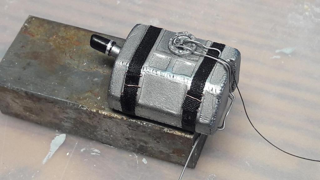

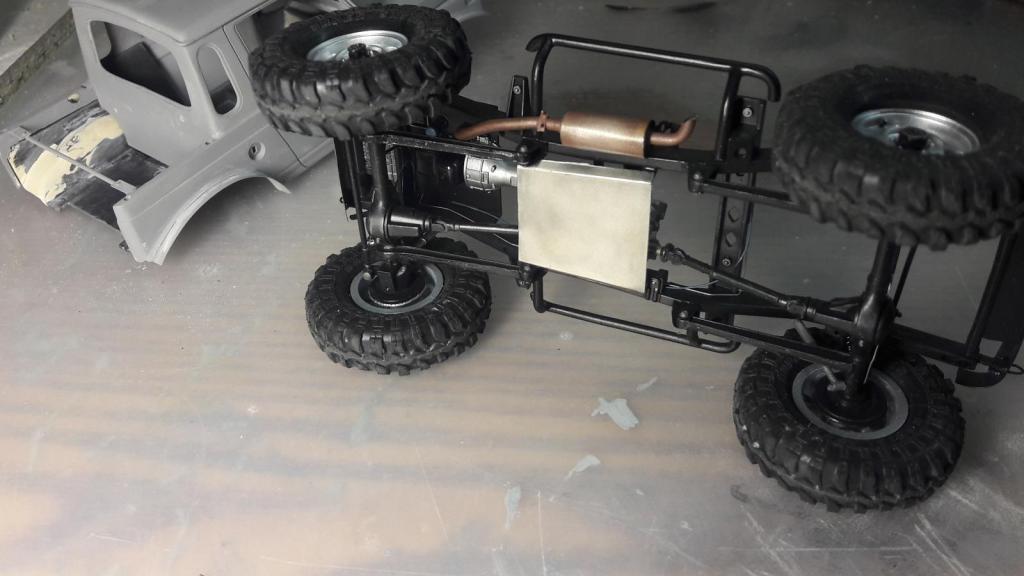

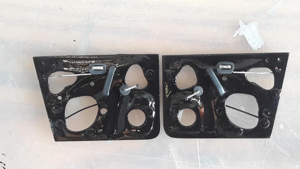

Популярный пост Max4x4 2485 Опубликовано 25 Oct 2017, 07:48:54 Автор Популярный пост Жалоба Поделиться Опубликовано 25 Oct 2017, 07:48:54 Бензобак и дверные карты. Совсем скоро финальная сборка кабинета. 6 Ссылка на сообщение Поделиться на другие сайты
boxer 1035 Опубликовано 25 Oct 2017, 14:50:40 Жалоба Поделиться Опубликовано 25 Oct 2017, 14:50:40 Мне кажется ваши дверные карты моль поела! Здорово получились, вот только как-то густо они замазаны,.. по-утончённей бы немного,.. Ссылка на сообщение Поделиться на другие сайты
Max4x4 2485 Опубликовано 25 Oct 2017, 15:49:28 Автор Жалоба Поделиться Опубликовано 25 Oct 2017, 15:49:28 56 минут назад, boxer сказал: Мне кажется ваши дверные карты моль поела! Здорово получились, вот только как-то густо они замазаны,.. по-утончённей бы немного,.. Саш, это потому что глянцем покрыл. Вобще планирую весь салон делать голым, в металле, по спортивному. Может стоит покрыть все полуматом, по фактурнее будет? Ссылка на сообщение Поделиться на другие сайты
boxer 1035 Опубликовано 25 Oct 2017, 19:01:31 Жалоба Поделиться Опубликовано 25 Oct 2017, 19:01:31 3 часа назад, Max4x4 сказал: Может стоит покрыть все полуматом, Закрытые в кузове панели уже не так сильно будут собирать блики, но полумат точно не будет лишним,.. и,.. это,.. где-то пробежала запутка, меня зовут Алексей,.. или боксер ,.. для друзей Ссылка на сообщение Поделиться на другие сайты
