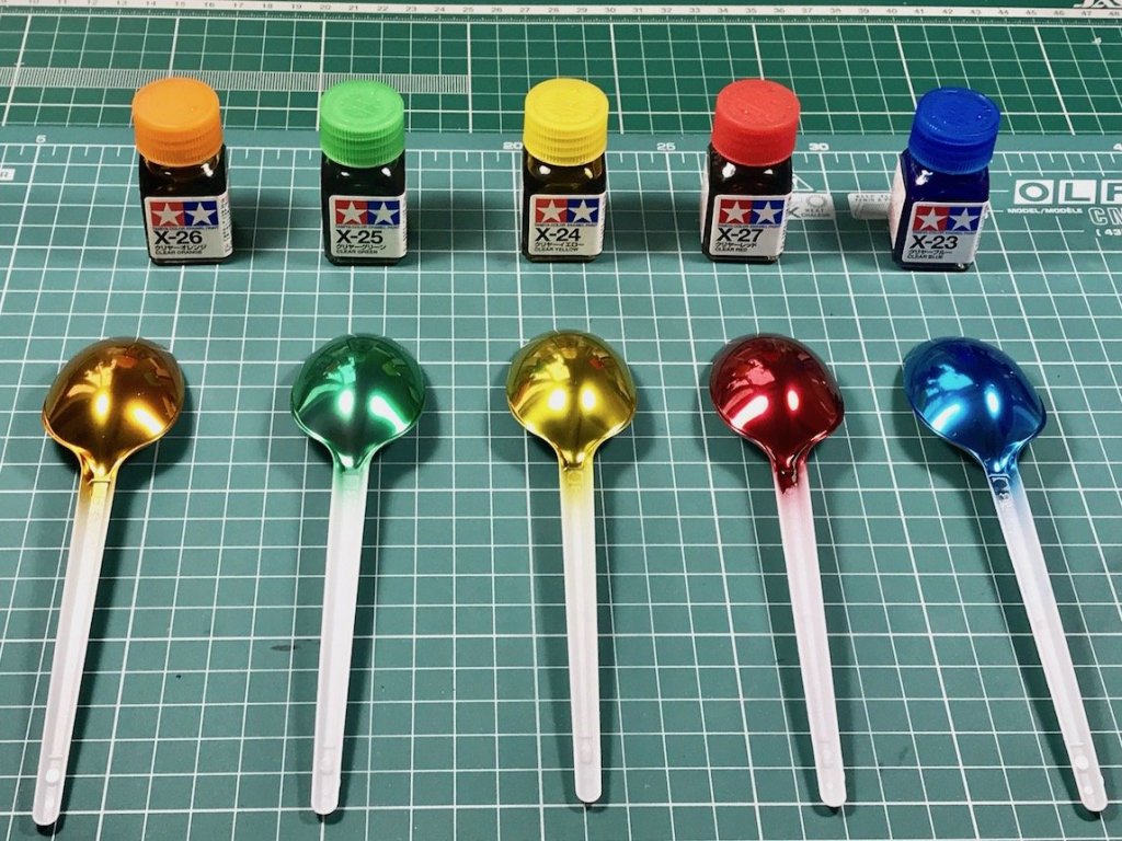

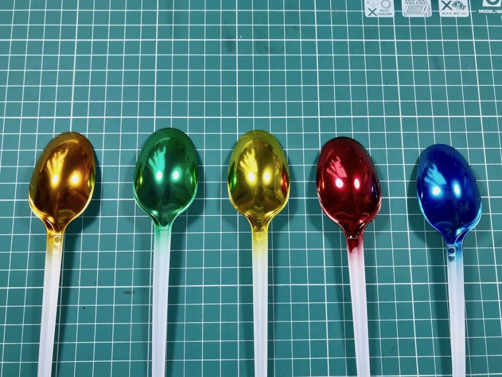

Популярный пост Andrey Labuzov 6544 Опубликовано 8 Sep 2018, 10:04:59 Популярный пост Жалоба Поделиться Опубликовано 8 Sep 2018, 10:04:59 Не выдержал я, всё-таки Вживую выглядит лучше, чем на фотках. Когда высохнет эмаль, попробую разными лаками покрыть. 11 Ссылка на сообщение Поделиться на другие сайты
cuba_13 3615 Опубликовано 8 Sep 2018, 12:36:41 Жалоба Поделиться Опубликовано 8 Sep 2018, 12:36:41 @Andrey Labuzov а можно подробнее, что происходило? Что под клирами и почему выбор пал на эмалевые, а не акриловые клиры? Ссылка на сообщение Поделиться на другие сайты
E266AA 201 Опубликовано 8 Sep 2018, 12:47:08 Жалоба Поделиться Опубликовано 8 Sep 2018, 12:47:08 Я так понимаю, это молотов покрыт клиром, получается цветной хром. А про эмаль Андрей делал тесты лаков, эмалевый лучше всего подходит для молотова. 1 Ссылка на сообщение Поделиться на другие сайты
Andrey Labuzov 6544 Опубликовано 8 Sep 2018, 12:57:32 Жалоба Поделиться Опубликовано 8 Sep 2018, 12:57:32 19 минут назад, cuba_13 сказал: @Andrey Labuzov а можно подробнее, что происходило? Что под клирами и почему выбор пал на эмалевые, а не акриловые клиры? Хотел написать, но Денис уже всё написал за меня )) Действительно, это Молотов под эмалевыми клирами. Ссылка на сообщение Поделиться на другие сайты

Snegovik12008 6 Опубликовано 8 Sep 2018, 15:15:33 Жалоба Поделиться Опубликовано 8 Sep 2018, 15:15:33 @Andrey Labuzov Андрей, а сколько слоёв клира наносил? И через какие временные промежутки? Ссылка на сообщение Поделиться на другие сайты
Andrey Labuzov 6544 Опубликовано 8 Sep 2018, 15:19:30 Жалоба Поделиться Опубликовано 8 Sep 2018, 15:19:30 @RBPencil Ну, вот придёт краска с допами от Mr.Model - привезу показать ) @Snegovik12008 Клира, на самом деле, можно наносить от одного слоя. Каждый последующий слой просто добавляет насыщенности. Жёлтого, например, можно 2-3 нанести, синего - не больше одного, он и так тёмный. Я завтра, наверное, выложу видосик про это дело, там всё покажу. Сегодня уже Поршем занялся ) 2 Ссылка на сообщение Поделиться на другие сайты

boxer 1036 Опубликовано 8 Sep 2018, 22:58:23 Жалоба Поделиться Опубликовано 8 Sep 2018, 22:58:23 47 минут назад, БОРЯН сказал: добиться вот такого цвет! Можно смешать синий и красный клир,.. Ссылка на сообщение Поделиться на другие сайты
ekha 671 Опубликовано 9 Sep 2018, 04:32:19 Автор Жалоба Поделиться Опубликовано 9 Sep 2018, 04:32:19 (изменено) 9 часов назад, БОРЯН сказал: Отлично , пока я голову ломал, что и как, ты взял это и сделал! Вот было бы, еще круче, если можно было добиться вот такого цвет! Тут уже не хром, судя по всему. Как сказал Алексей, можно играть смешиванием цветов клира, либо вообще купить готовую краску кэнди - там выбор цветов ещё более широкий и интересный. А раз это не хром, то не обязательно использовать эмалевые клиры, так как тут нужна лишь яркая серебрянка. Изменено 9 Sep 2018, 07:40:28 пользователем ekha Ссылка на сообщение Поделиться на другие сайты
