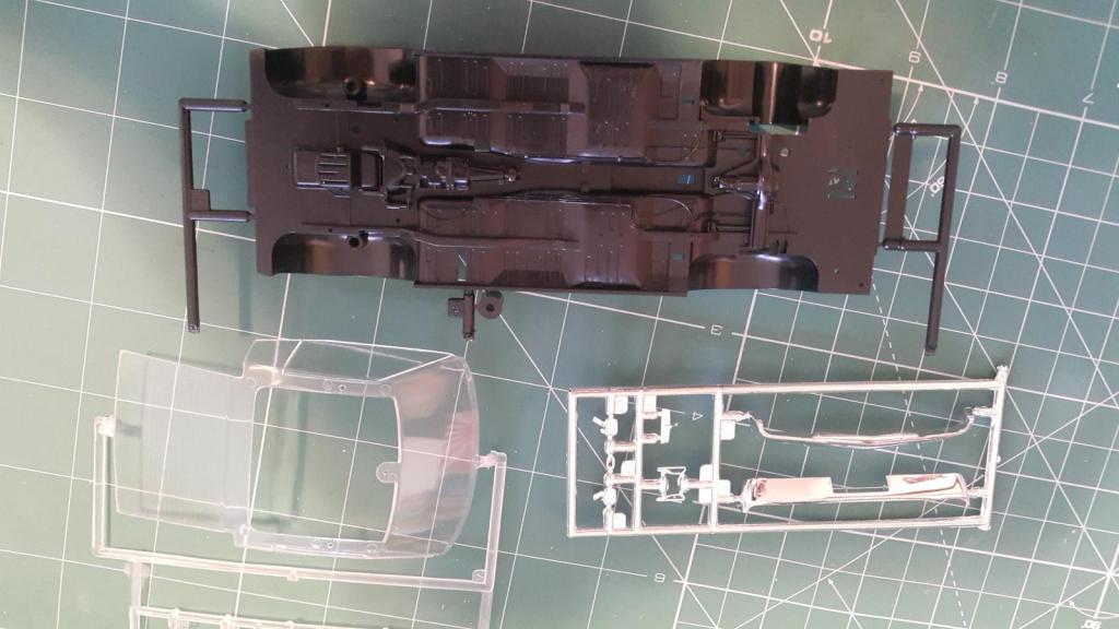

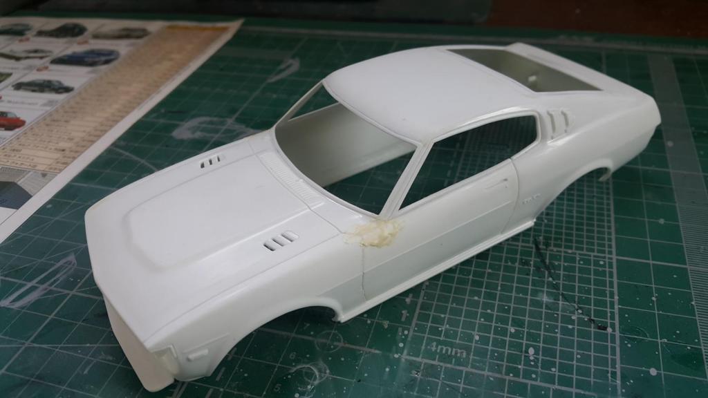

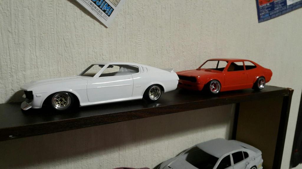

Популярный пост JoeyJordison 875 Опубликовано 19 Aug 2017, 12:21:29 Популярный пост Жалоба Поделиться Опубликовано 19 Aug 2017, 12:21:29 И так, доброго времени суток человеку, решившему почитать эту тему никак не научусь я не начинать что-то новое, не закончив старое, но так оно даже интереснее, пилить сразу все и много Взялся я в общем за кит старой аошимы - Toyota Celica LB, который достался мне за смешные деньги. Когда я ее только купил,не было ни особого желания, ни идей на эту коробку, зато сейчас в голове созрел отличный проект, под который был подобран хороший прототип От данного прототипа будет лишь одно отступление, а именно цвет будет не чисто белым, а белым перламутром. Ну и собственно с места в карьер. Для своего возраста в коробке потрясающие не желтые декали Неплохой хром, остекление, ну и не совсем уж плоское днище, хотя днище еще то днище... Поразился насколько же удобно сидеть на заднем сидении данного авто по-мнению инженеров аошимы, ну да ладно - перепилим Начал как водится с подбора резины, пока прототипные колеса я не купил, решил примерить аналогичный будущему профиль, с другой модели Зад будет чутт повышк, перед чуть пониже, максимально буду стараться добиться оригинального. Далее начал резать расшивку... изначальный вариант я даже не буду показывать, сразу вспомнились какие были фары у Анатолия в его конкурсной теме... такая же фигня с просто выпирающей местами расшивкой ну около 4х часов работы и результат есть. Пс. Аошима дает абсолютно неверную расшивку (да тут она была) между дверьми и передними стойками крыши, поэтому я ее зашпаклевал для прорезки новой. Ну и собственно из куска пластика сделал губу, как на самом прототипе (во всяком случае мне так кажется, ее еще надо довывести ) Собственно всем хорошего настроения, а я буду продолжать пилить свою дровяную баньку 7 Ссылка на сообщение Поделиться на другие сайты

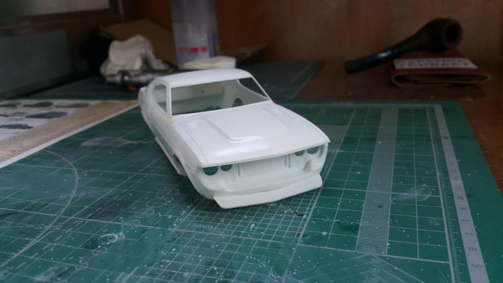

boxer 1026 Опубликовано 19 Aug 2017, 14:06:49 Жалоба Поделиться Опубликовано 19 Aug 2017, 14:06:49 буду подсматривать,.. По губе,.. если придерживаться прототипа, то она великовата чуточку,.. в длинне наверное (не знаю как правильно) размер от юбки кузова до нижнего переднего края губы надо подкорректировать,.. но если так больше нравиться, то я не против Ссылка на сообщение Поделиться на другие сайты
JoeyJordison 875 Опубликовано 19 Aug 2017, 14:26:15 Автор Жалоба Поделиться Опубликовано 19 Aug 2017, 14:26:15 18 минут назад, boxer сказал: буду подсматривать,.. По губе,.. если придерживаться прототипа, то она великовата чуточку,.. в длинне наверное (не знаю как правильно) размер от юбки кузова до нижнего переднего края губы надо подкорректировать,.. но если так больше нравиться, то я не против Принял, уже занят как раз ее корректированием, но сперва проявочный, с белым пластиком работать такое себе хотя проявочный тоже белый Ссылка на сообщение Поделиться на другие сайты

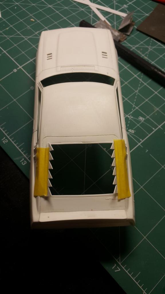

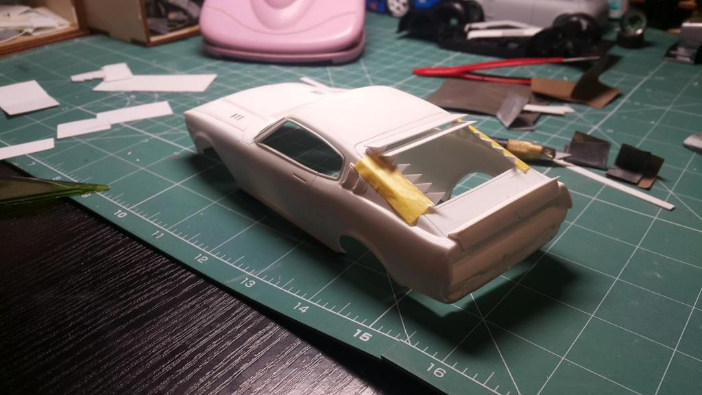

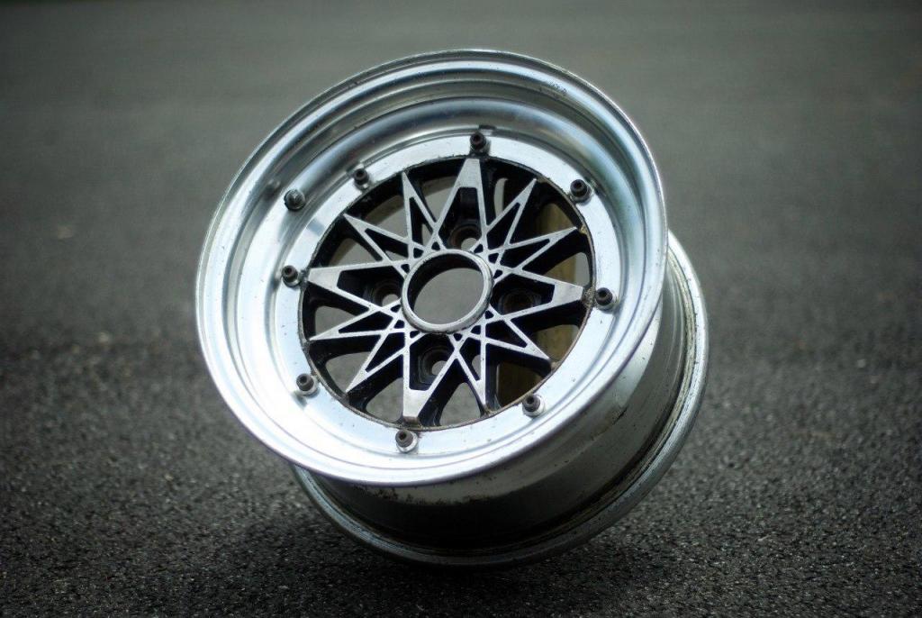

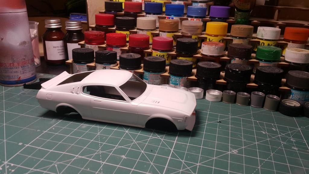

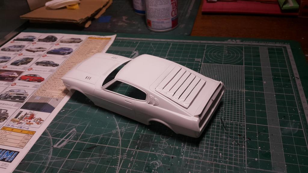

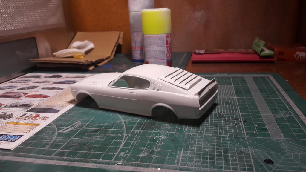

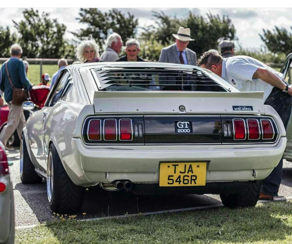

Популярный пост JoeyJordison 875 Опубликовано 19 Aug 2017, 22:19:44 Автор Популярный пост Жалоба Поделиться Опубликовано 19 Aug 2017, 22:19:44 Собственно после дня работы проделаны следующие манипуляции: 1. Познакомился с владельцем авто, поспрашивал про машину и встретился с первой проблемой: сзади стоят диски star shark 14", которые я приобрету от фирмы аошима, а спреди же стоят equip 14", которых в масштабе не существует. На помощь пришли fugu_garage и за некоторую плату я получу комплект таких колес! 2. Стал рассматривать прототип со всех сторон и понял, что доработок предстоит еще куча. Начал с дактейла. Взяв за основу простой спойлерок из набора аошимы, коих у меня в запасе много, и добавив пластика, получил нечто похожее на оригинал. Буду выводить дальше. 3. Ну и собственно самая большая самодельная деталь на данный момент. Насколько мне подсказали, она называется дефлектором заднего стекла. Нарезал 12 одинаковых треугольничков, приклеил их к полоскам 0.2мм, которые будут крепится на уплотнители и проклкпываться, как на оригинале, примерил: Далее предстоит нарезка полосок и сбор сией конструкции с правильными углами За сим пока что раскланяюсь, всего хорошего, до новых встреч 5 Ссылка на сообщение Поделиться на другие сайты
E266AA 201 Опубликовано 20 Aug 2017, 07:18:31 Жалоба Поделиться Опубликовано 20 Aug 2017, 07:18:31 Прототип хорош. Верхняя планка дефлектора не сильно высоко? Или просто ракурс такой? Ссылка на сообщение Поделиться на другие сайты
Max4x4 2485 Опубликовано 20 Aug 2017, 07:55:55 Жалоба Поделиться Опубликовано 20 Aug 2017, 07:55:55 Мне тоже кажется что надо угол уменьшить. Будет смотрется как решотка, а не как жалюзи. Ссылка на сообщение Поделиться на другие сайты
TonyR 8 Опубликовано 20 Aug 2017, 08:45:37 Жалоба Поделиться Опубликовано 20 Aug 2017, 08:45:37 Очень интересная модель с интересной перспективой. Желаю удачи автору :3 Пристально наблюдаю за процессом Ссылка на сообщение Поделиться на другие сайты
JoeyJordison 875 Опубликовано 20 Aug 2017, 09:13:36 Автор Жалоба Поделиться Опубликовано 20 Aug 2017, 09:13:36 Про планку вы верно заметили и правда была высоко, но так как ничего еще не приклеено, все просто изменить буду работать над этим Ссылка на сообщение Поделиться на другие сайты

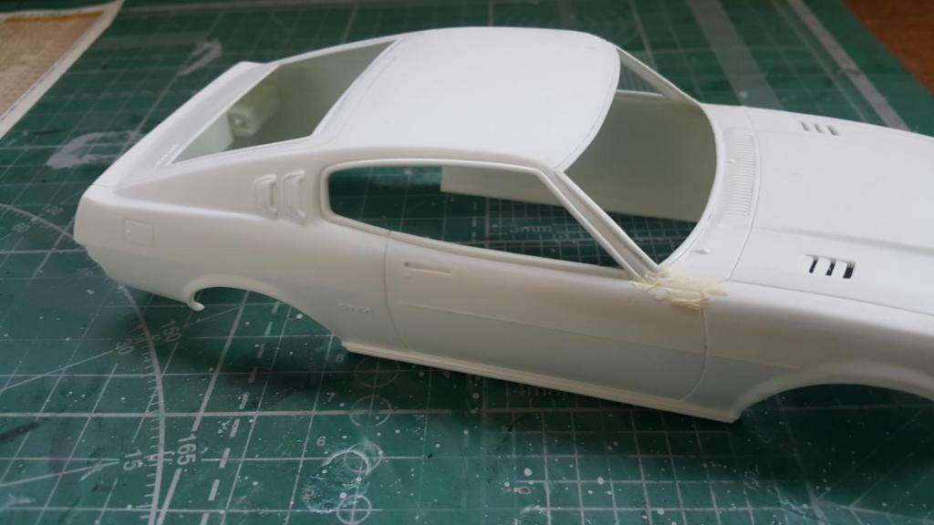

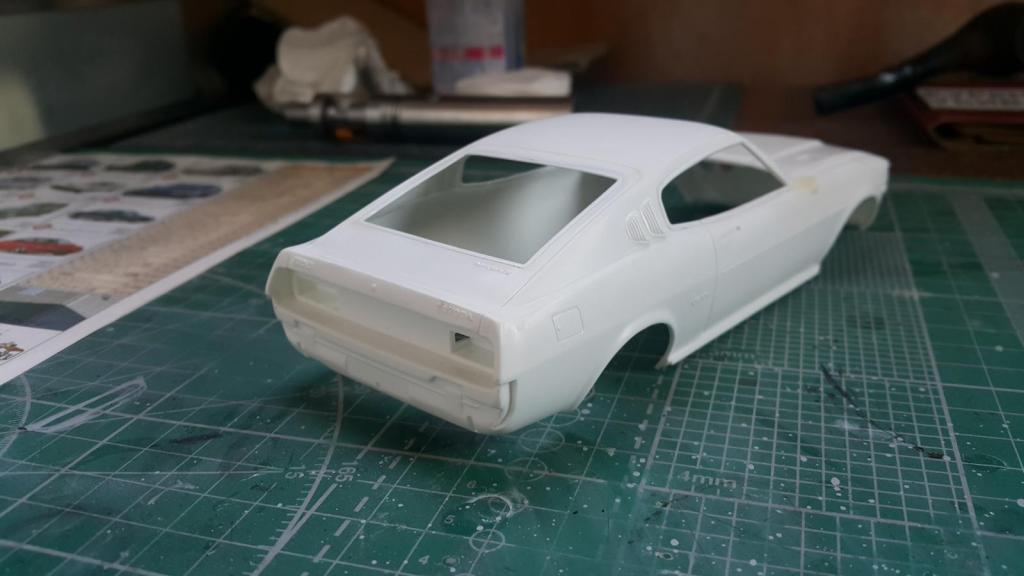

JoeyJordison 875 Опубликовано 20 Aug 2017, 19:11:19 Автор Жалоба Поделиться Опубликовано 20 Aug 2017, 19:11:19 Итого: форму придал, осталось подровнять и вывести. Все стыки пролил суперклеем, считаю, что в этом случае он лучше шпакли справится с задачей создать поверхность без стыков Ну и проявочный грунт 4 Ссылка на сообщение Поделиться на другие сайты
Max4x4 2485 Опубликовано 20 Aug 2017, 19:40:12 Жалоба Поделиться Опубликовано 20 Aug 2017, 19:40:12 Небольшая ступенька в районе 3-й планки в глаза бросается, проверь. Ссылка на сообщение Поделиться на другие сайты
JoeyJordison 875 Опубликовано 20 Aug 2017, 19:51:16 Автор Жалоба Поделиться Опубликовано 20 Aug 2017, 19:51:16 10 минут назад, Max4x4 сказал: Небольшая ступенька в районе 3-й планки в глаза бросается, проверь. Спасибо видел, при выведении исправлю Ссылка на сообщение Поделиться на другие сайты
E266AA 201 Опубликовано 21 Aug 2017, 05:31:42 Жалоба Поделиться Опубликовано 21 Aug 2017, 05:31:42 Хорошо получилось! Ссылка на сообщение Поделиться на другие сайты

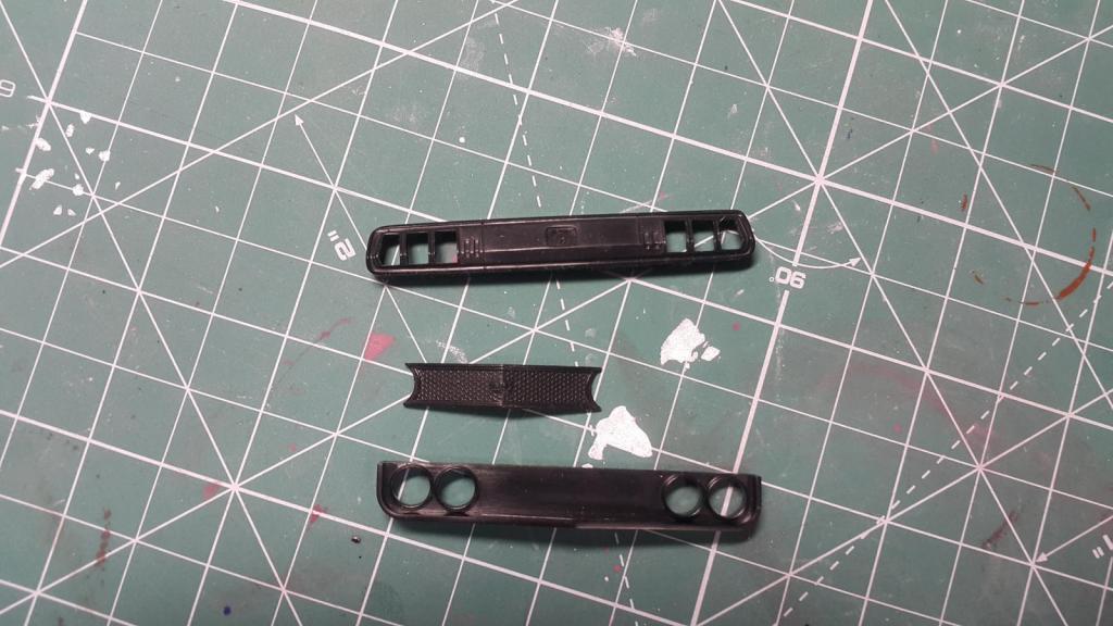

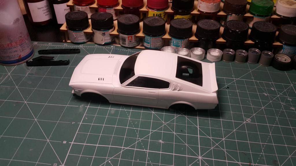

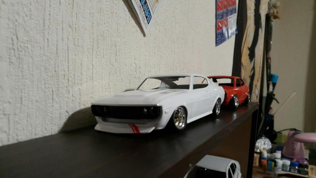

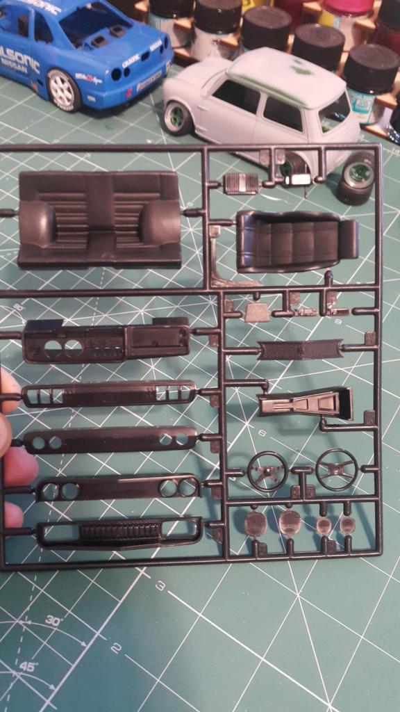

JoeyJordison 875 Опубликовано 23 Oct 2017, 13:39:14 Автор Жалоба Поделиться Опубликовано 23 Oct 2017, 13:39:14 И так, с новым аэрографом тема оживет немножко задул в базовый цвет кузов, пока без лака, также сделал декальку и поместил ее на законное место на бампер Кузов далее ждет лак, после чего покраска подбамперного пространства. Сами бампера будут немного переделаны, т.к у прототипа имеют несколько другой вид, нежели дает аошима. Подобрал необходимые для прототипа мордочку и зад, но тут встал вопрос .... как это все оживить? Возникла идея у средней детали на фото ниже выпилить решетчатую часть и заменить мелкой сеткой (правда возникло ощущение, что делать это страшно) Буду рад советам в этом направлении! Спасибо за внимание 2 Ссылка на сообщение Поделиться на другие сайты
valek 1650 Опубликовано 23 Oct 2017, 13:46:35 Жалоба Поделиться Опубликовано 23 Oct 2017, 13:46:35 Попробуй сначала оттонировать, а выпилить всегда успеешь. Ссылка на сообщение Поделиться на другие сайты
S.Crispus G. 381 Опубликовано 23 Oct 2017, 14:17:21 Жалоба Поделиться Опубликовано 23 Oct 2017, 14:17:21 Такую простую деталь не сложно отлить из смолы.Учитывая,что она плоская сзади,можно даже отлить в пластилиновый оттиск .А уж с копией можно творить что угодно. P.S.Пластилиновую форму вместе с деталью я помещаю в морозилку.Когда пластилин затвердеет,обрезаю излишки и аккуратно извлекаю деталь.В качестве разделителя масло или силикон.Пластилин лучше использовать специальный,художественный.Он более плотный и не такой жирный,как для детской лепки. Ссылка на сообщение Поделиться на другие сайты
S.Crispus G. 381 Опубликовано 23 Oct 2017, 16:21:21 Жалоба Поделиться Опубликовано 23 Oct 2017, 16:21:21 (изменено) У меня пластилин такой.Очень нужная вещь в нашем деле.ИМХО. Изменено 23 Oct 2017, 16:25:15 пользователем S.Crispus G. Ссылка на сообщение Поделиться на другие сайты
JoeyJordison 875 Опубликовано 23 Oct 2017, 18:32:24 Автор Жалоба Поделиться Опубликовано 23 Oct 2017, 18:32:24 4 часа назад, S.Crispus G. сказал: Такую простую деталь не сложно отлить из смолы. С копиями ни разу дела пока не имел( в поане сам не лил, но может быть стоит попробовать Ссылка на сообщение Поделиться на другие сайты

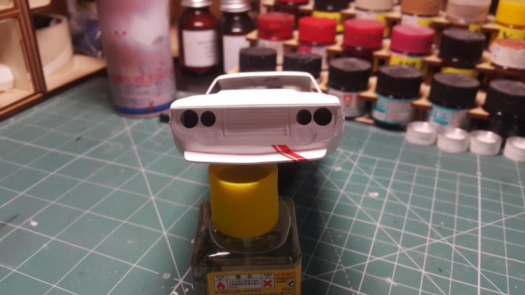

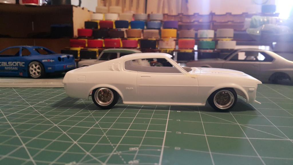

JoeyJordison 875 Опубликовано 25 Oct 2017, 01:28:25 Автор Жалоба Поделиться Опубликовано 25 Oct 2017, 01:28:25 Пара фотографий с пылу с жару. Кузов в лаке, руки из попы, фото делать не умею(( 4 Ссылка на сообщение Поделиться на другие сайты
RadioCAT 704 Опубликовано 25 Oct 2017, 06:19:50 Жалоба Поделиться Опубликовано 25 Oct 2017, 06:19:50 Не знаю что это, но мне нравится) Явно мустангом вдохновлялись японские дизайнеры. Ссылка на сообщение Поделиться на другие сайты
valek 1650 Опубликовано 25 Oct 2017, 06:29:06 Жалоба Поделиться Опубликовано 25 Oct 2017, 06:29:06 Передняя арка кажется широченной на фоне этих колес. Лак вроде как лёг отлично. Заметил сейчас пару моментов - повторители поворота лучше срезать до покраски, сняв предварительно форму с них, а также советую выделять шильдики фольгой до лкп, снимая с них ватной палочкой последующие слои грунта и краски растворителем, кроме лака. Технология на форуме не раз описана. Суть в том, что ты выделишь еще четкий шильдик. Молдинги и прочие украшательства я бы тоже до лака закатал в хром, чтобы потом его защитить 2к. Ни фольга, ни бмф не мутнеет от лака. Это все на будущее. Ссылка на сообщение Поделиться на другие сайты
Tolibass 7403 Опубликовано 25 Oct 2017, 06:48:11 Жалоба Поделиться Опубликовано 25 Oct 2017, 06:48:11 Только что, RadioCAT сказал: Не знаю что это, но мне нравится) Явно мустангом вдохновлялись японские дизайнеры. Не уверен по поводу мустанга, а вот на форд торино талладега очень похож, даже очень очень. Ссылка на сообщение Поделиться на другие сайты
