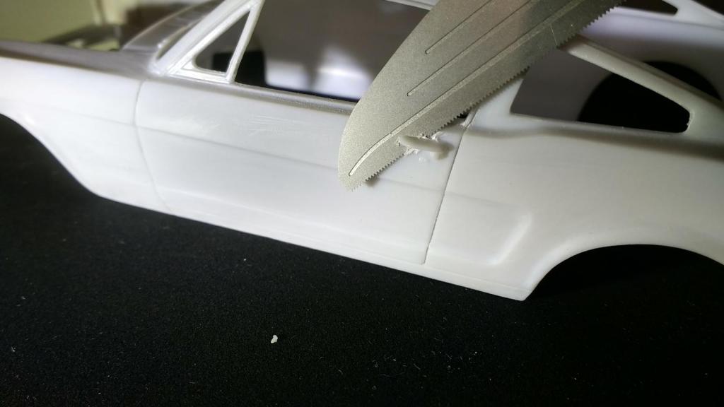

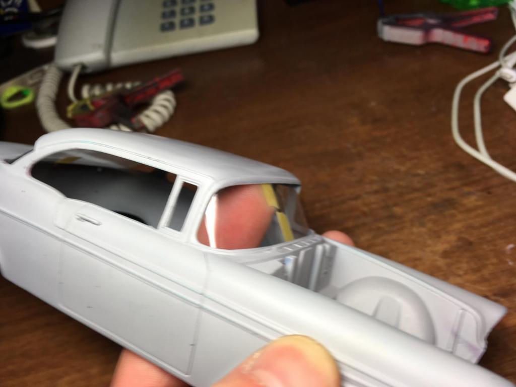

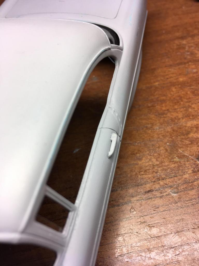

RBPencil 2655 Опубликовано 4 Nov 2017, 20:07:23 Автор Жалоба Поделиться Опубликовано 4 Nov 2017, 20:07:23 Вопрос Сидел сейчас, крутил кузов, И давно заметил шляпу от монограма Ручки. Понятно, тут два пути. Сложный и проще. Сложный - пилить. Тут всё ясно, но запороть нет желания. Проще, купить готовое решение. Что можно посмотреть и потом купить. Нашел только это. Есть ещё кто что-то подобное делает, дворники видел и есть, думаю что это тоже делают, но не видел (наверно плохо смотрел). 5 минут назад, boxer сказал: Что-то я уже запутался,.. но на-сколько я понимаю, многие краски страдают плохой укрывистостью, заставляя наносить их в несколько слоев,.. - Зачем краску смешивать с лаком?! Она матовая была изначально и по олд скулу смешал краску с лаком. Ссылка на сообщение Поделиться на другие сайты
boxer 1036 Опубликовано 4 Nov 2017, 20:31:58 Жалоба Поделиться Опубликовано 4 Nov 2017, 20:31:58 21 минуту назад, RBPencil сказал: Сложный - пилить. Тут всё ясно, но запороть нет желания. Я бы пилил,.. Ручек всего две - если получатся немного разными, то их всё равно одновременно не увидишь,.. а если не получится, тогда и вариантов нет - заказывать,.. 25 минут назад, RBPencil сказал: по олд скулу смешал краску с лаком. ...чтобы добавить глянца? А зачем? Она же потом все равно под лак,.. Ссылка на сообщение Поделиться на другие сайты
Max4x4 2485 Опубликовано 4 Nov 2017, 23:30:04 Жалоба Поделиться Опубликовано 4 Nov 2017, 23:30:04 8 часов назад, RBPencil сказал: Max4x4 Есть момент корявости, но это первый раз делал. Что бы понять надо было сделать и понять на будущие как и что не так. Что бы понять как сделать нужно заглянуть под реальный авто, под любой. Принцип прокладки магистралей на всех авто схож - сдесь велосипеда производителям изобретать смысла нет. Если рама - то по раме обходя все изгибы, если несу щий кузов - по лонжеронам. 1 Ссылка на сообщение Поделиться на другие сайты
AZz 1635 Опубликовано 5 Nov 2017, 04:09:39 Жалоба Поделиться Опубликовано 5 Nov 2017, 04:09:39 7 hours ago, RBPencil said: Ручки. Понятно, тут два пути. Сложный и проще. Сложный - пилить. Тут всё ясно, но запороть нет желания. Алексей, пили! Не сильно скромно, но процитирую себя же... Spoiler 3 Ссылка на сообщение Поделиться на другие сайты
RBPencil 2655 Опубликовано 5 Nov 2017, 19:03:31 Автор Жалоба Поделиться Опубликовано 5 Nov 2017, 19:03:31 AZz boxer Ушел пилить... Ссылка на сообщение Поделиться на другие сайты
boxer 1036 Опубликовано 5 Nov 2017, 19:54:53 Жалоба Поделиться Опубликовано 5 Nov 2017, 19:54:53 50 минут назад, RBPencil сказал: AZz boxer Ушел пилить... (звучит напряженная музыка) 1 Ссылка на сообщение Поделиться на другие сайты

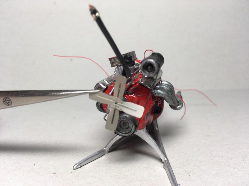

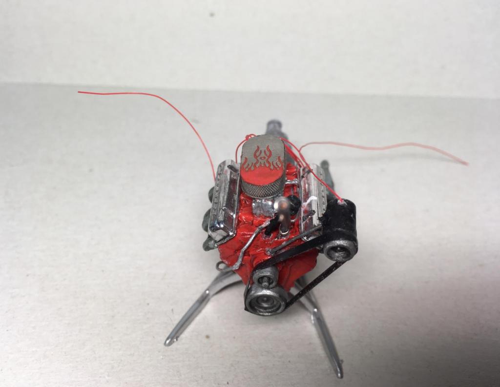

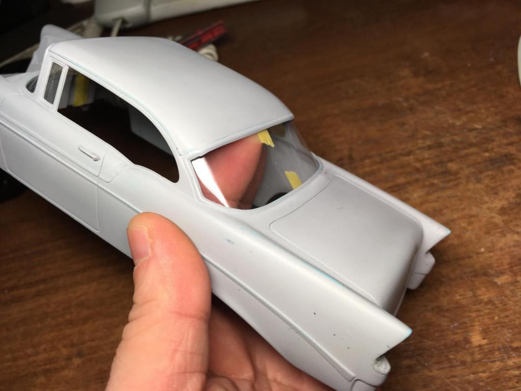

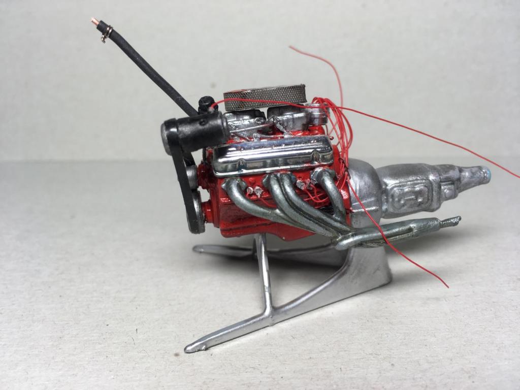

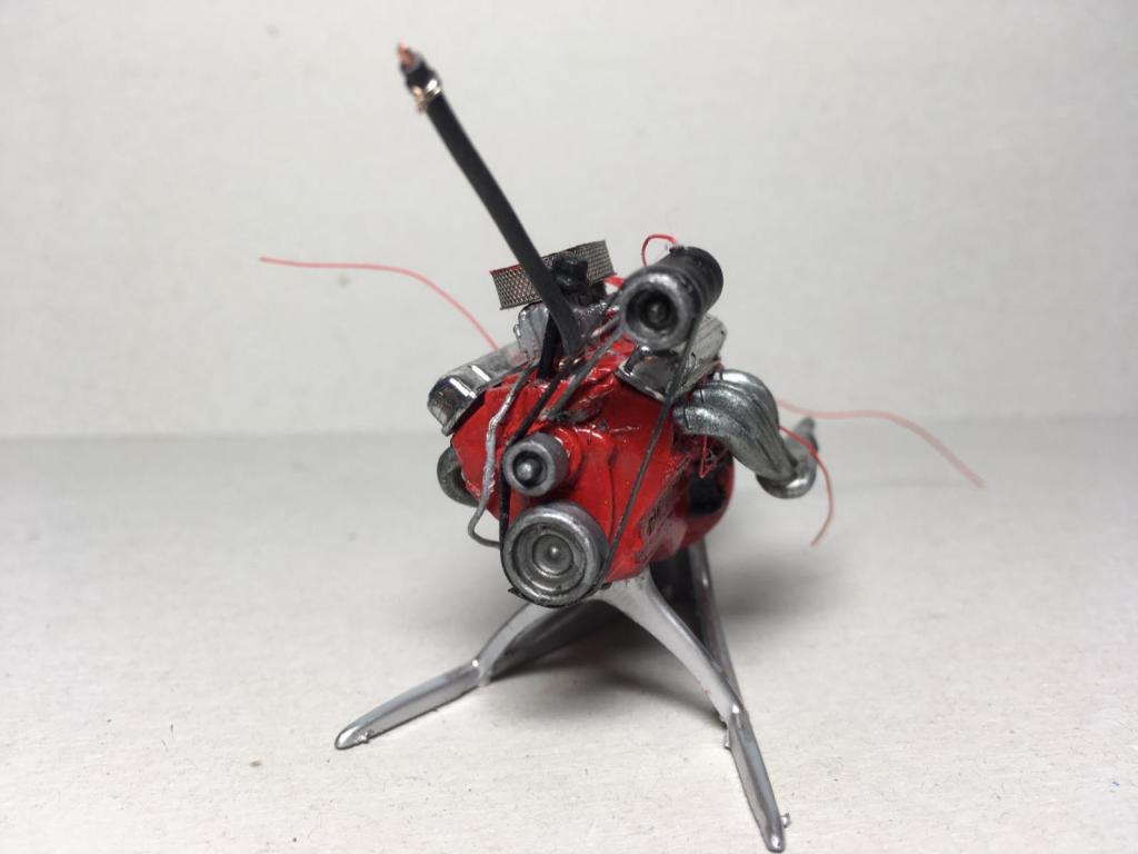

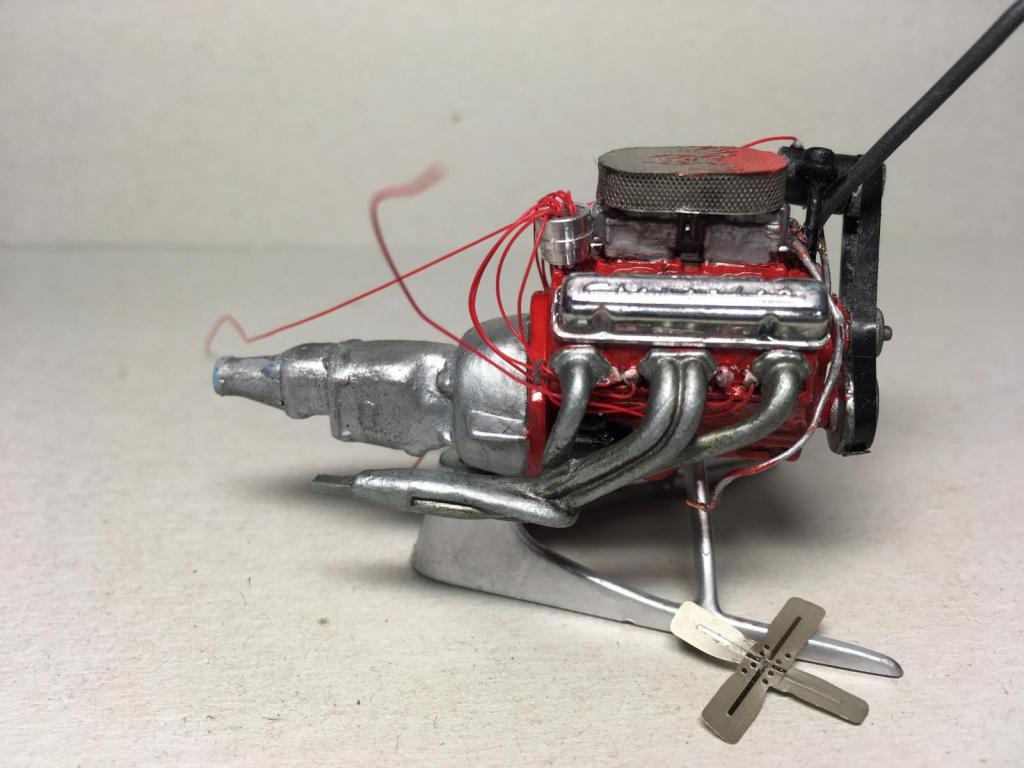

Популярный пост RBPencil 2655 Опубликовано 12 Nov 2017, 16:19:43 Автор Популярный пост Жалоба Поделиться Опубликовано 12 Nov 2017, 16:19:43 апдейт))) boxer Алексей, про музыку ты был прав... Передняя правая стойка сломана((( (хотел удобней взять, и не учел хрупкости старого пластика) , пока отложил но ручки срезал. Движок. Благодаря допниками из потеряшки из Хиробоя закончил его. Остался вопрос красить лопасти вентилятора или оставить так (см. ниже фото), склонен оставить так). Результатом доволен. Огрехи увидел на фото, но их ещё можно скрыть смывками. 8 Ссылка на сообщение Поделиться на другие сайты

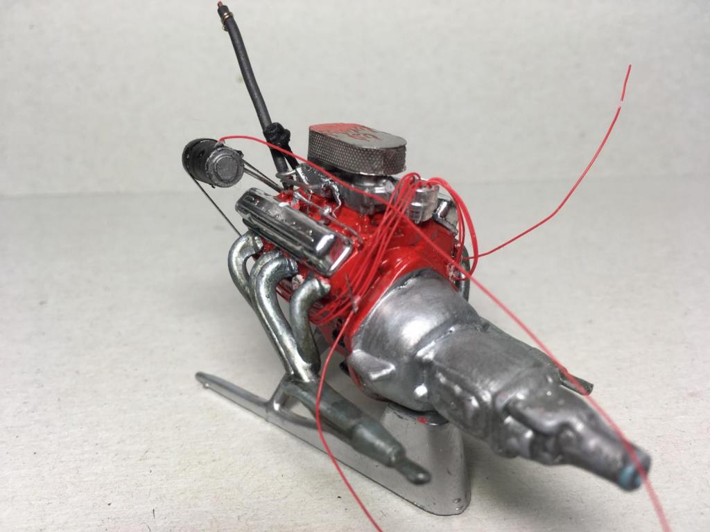

Max4x4 2485 Опубликовано 12 Nov 2017, 16:34:42 Жалоба Поделиться Опубликовано 12 Nov 2017, 16:34:42 Добрый и веселый вышел жвижек, тонкая работа. Замечания: чет гена приуныл немного, наверное ремень перетянул, провода как то лапшой висят - может их как нибудь стянуть, отсутствует 2-й патрубок на охлаждение, ну и печные никто не отменял, отсутствует провод с трамлера на катушку зажигания. Думаю все это можно поправить до установки. Ссылка на сообщение Поделиться на другие сайты
RBPencil 2655 Опубликовано 12 Nov 2017, 17:22:28 Автор Жалоба Поделиться Опубликовано 12 Nov 2017, 17:22:28 42 минуты назад, Max4x4 сказал: Добрый и веселый вышел жвижек, тонкая работа. Замечания: чет гена приуныл немного, наверное ремень перетянул, провода как то лапшой висят - может их как нибудь стянуть, отсутствует 2-й патрубок на охлаждение, ну и печные никто не отменял, отсутствует провод с трамлера на катушку зажигания. Думаю все это можно поправить до установки. 1. Ремень, перетянул, менять буду (это видно только на фото, живьем не заметно) 2. Провода будут собраны по месту, пока не ясно как это будут с кузовом, не мерил и на раму еще не ставил. 3. см. пункт 2 ))) 4. 9 провод есть, На предпоследней фотке правый ус))) Ну два косяка ты увидел (их там пять). Ссылка на сообщение Поделиться на другие сайты
Max4x4 2485 Опубликовано 12 Nov 2017, 21:25:43 Жалоба Поделиться Опубликовано 12 Nov 2017, 21:25:43 Ни в коем случае не ИСКАЛ косяки, а посчитал нужным указать на недочеты которые я увидел. Их исправление, кмк, в конечном счете повысят качество Твоей модели. Ну и раз уж на то пошло может стоит пересмотреть конструкцию гронштейна генератора? Чет не внушает он доверия. 2 Ссылка на сообщение Поделиться на другие сайты
RBPencil 2655 Опубликовано 13 Nov 2017, 13:50:39 Автор Жалоба Поделиться Опубликовано 13 Nov 2017, 13:50:39 Max4x4 не выйдет пересмотреть, это единственный вариант который возможно было сделать. То что пытался сделать близкое к оригиналу увенчались провалами, либо гнулось под силой ремня, либо выглядело толсто и портило вид. Как-то так. согласен штырь грубо смотрится Ссылка на сообщение Поделиться на другие сайты

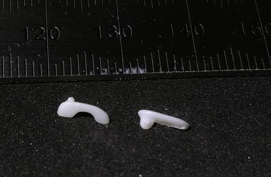

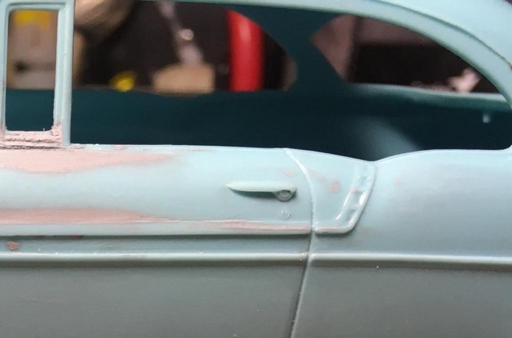

RBPencil 2655 Опубликовано 23 Nov 2017, 05:49:48 Автор Жалоба Поделиться Опубликовано 23 Nov 2017, 05:49:48 Не много прогресса. Ручки сделал, покажу позже. Задул грунтом - сохнет. Покрасил в базу торпеду, покажу позже, там вопросы ещё будут (по травлениям и педалям. Вот что только вчера отснял, ( 2 Ссылка на сообщение Поделиться на другие сайты
yura1961 3947 Опубликовано 23 Nov 2017, 14:13:52 Жалоба Поделиться Опубликовано 23 Nov 2017, 14:13:52 Леша,решетку еще надо тонировать .Глянул на баночку,ты ее что акрилом красил? Ссылка на сообщение Поделиться на другие сайты
RBPencil 2655 Опубликовано 23 Nov 2017, 16:45:02 Автор Жалоба Поделиться Опубликовано 23 Nov 2017, 16:45:02 yura1961 это как подставка. эмалью делал. Ещё пройдусь. на фото видно просветы.((( Вокруг поворотов думаю основным цветом сделать, как в оригиналах было или не стоит. Ссылка на сообщение Поделиться на другие сайты
yura1961 3947 Опубликовано 23 Nov 2017, 18:10:24 Жалоба Поделиться Опубликовано 23 Nov 2017, 18:10:24 Вокруг поворотов в основной цвет было бы классно. Ссылка на сообщение Поделиться на другие сайты
RBPencil 2655 Опубликовано 23 Nov 2017, 20:17:37 Автор Жалоба Поделиться Опубликовано 23 Nov 2017, 20:17:37 yura1961 Так и планировал. но только после покраски кузова... Надо будет в цвет попасть Ссылка на сообщение Поделиться на другие сайты

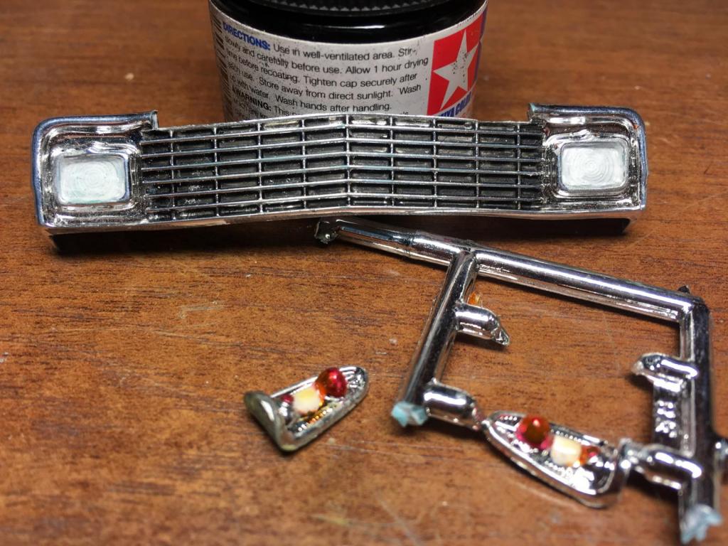

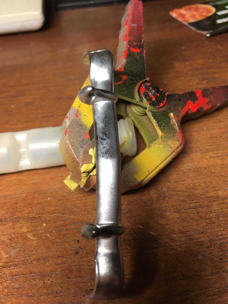

RBPencil 2655 Опубликовано 24 Nov 2017, 15:52:05 Автор Жалоба Поделиться Опубликовано 24 Nov 2017, 15:52:05 (изменено) Есть вопрос Хром был смыт из-за жутких стыков прессформ, покрашено чёрным глянцем. Затем АК экстрим хромом. Но после высыхания шлифанул. Но лучшее враг хорошего, вытерлось местами. См фото. За сим вопрос а) смыть и опять АКашкей покрасить илии б) смывание не обязательно. Покраской хрома раньше не занимался. БМФ криво ложиться из-за форм. Эффект понравился, но .... перестарался ((( Изменено 24 Nov 2017, 15:55:35 пользователем RBPencil 1 Ссылка на сообщение Поделиться на другие сайты
Tolibass 7400 Опубликовано 24 Nov 2017, 16:29:05 Жалоба Поделиться Опубликовано 24 Nov 2017, 16:29:05 Алексей не обязательно, сверху крась и всё, только полностью. 1 Ссылка на сообщение Поделиться на другие сайты
RBPencil 2655 Опубликовано 24 Nov 2017, 17:28:06 Автор Жалоба Поделиться Опубликовано 24 Nov 2017, 17:28:06 Tolibass Толя, спасибо. Ссылка на сообщение Поделиться на другие сайты
yura1961 3947 Опубликовано 24 Nov 2017, 17:50:51 Жалоба Поделиться Опубликовано 24 Nov 2017, 17:50:51 А мне кажется или весь бампер в "крупинках".Все таки под хром должна быть идеальная поверхность. Ссылка на сообщение Поделиться на другие сайты
Tolibass 7400 Опубликовано 24 Nov 2017, 17:52:52 Жалоба Поделиться Опубликовано 24 Nov 2017, 17:52:52 Ну тогда, правильней задать вопрос, а он в крупинках? Если да, то согласен с Юрой, то под смывку и полностью заново. Ссылка на сообщение Поделиться на другие сайты
RBPencil 2655 Опубликовано 24 Nov 2017, 18:00:17 Автор Жалоба Поделиться Опубликовано 24 Nov 2017, 18:00:17 yura1961 Tolibass Он стал после "ЛВХ" таким. понял, пойду мыть. Ссылка на сообщение Поделиться на другие сайты

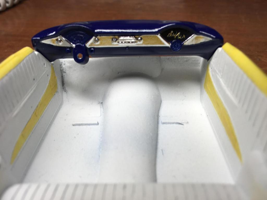

Популярный пост RBPencil 2655 Опубликовано 8 Dec 2017, 16:43:01 Автор Популярный пост Жалоба Поделиться Опубликовано 8 Dec 2017, 16:43:01 Из-за нехватки времени (шабашка предновогодняя свалилась) мини обновление Как выше сказано стеклу пришел кердык. Хоть и участвую в аукционе на коробку от 11 года на ебейки, от куда планировал взять стекло и посмотреть бампера сильно с швами или нет может заменю их, но решил своими руками сделать стекла. Второй решил делать пузотеркой с распилом крыши. Но это не скоро будет если соберусь это делать)))). Есть прозрачный пластик 0,25 (на выставке МиниМакс17 купил) и 0,5 тамии. Опыты делал с 0,5 на заднем...Честно результатом был мало доволен и греть его долго. И решил с 0,25 поработать. Честно сказать получилось то что хотел добиться. Почему прошлый раз не вышло понять не могу. Переделал заднее. Теперь почти то что было изКоробки. Далее начал лобовое делать. Тут сложность в его форме. и углах. Но с третьей попытки добился более менее похожее от коробочного варианта. Но что-то не то. Собственно ручки видны Малость сделал по салону. На панели будут травления от MCG от версии 55года. Так как в Деларейвском наборе нет кнопок на панель. И сразу вопрос про педаль газа. Искал много и возможно не особо хорошо но как её крепить понять не могу, если тормоз и сцепление понятно то с газом вопрос. ((( Вот такие новости 6 Ссылка на сообщение Поделиться на другие сайты
