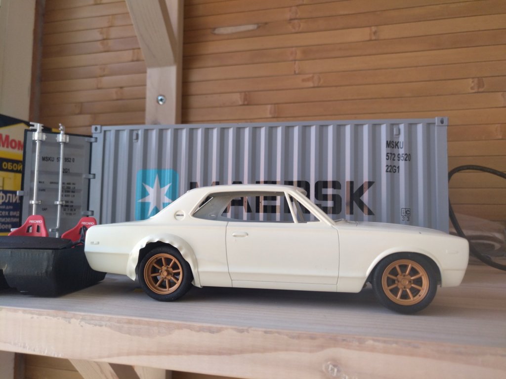

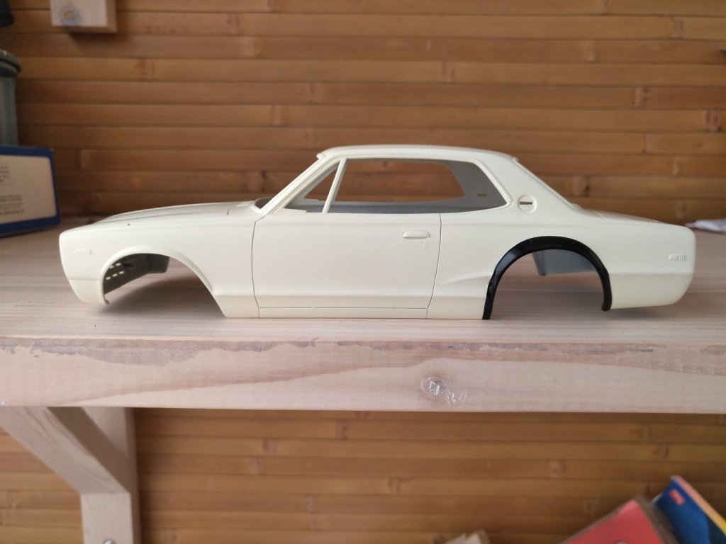

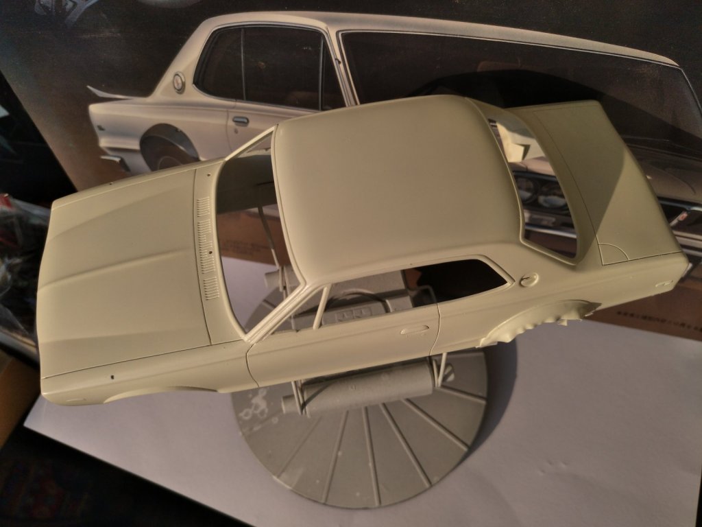

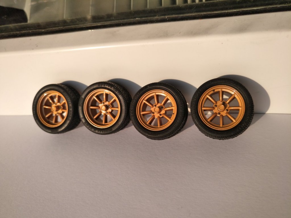

NSFive 485 Опубликовано 16 Dec 2017, 07:08:57 Жалоба Поделиться Опубликовано 16 Dec 2017, 07:08:57 Пока Orange GTR35 взял небольшую паузу, достал добрый подарок друзей, коробочка успела немного выцвести, покрыться пылью ))) После Tamya, видно кучу моментов и вопросов, в качестве (швы, какие-то разводы по кузову) и в детализации (салон, тормозная система и т.д.) Есть желание потренеровать легкий запил, предыдущий опыт Honda S2000 JS Racing показали что мой уровень пока не алле (сейчас кузов откисает в тормозухе, будет постепенно переделываться). Как и что вижу я: концепция тачки - старая школа для трек дней подбор дицков и рези, боль и оскомина, олдовые вполне зашибись, но не лезут тормоза. Большие диски - тачка выглядит как лада-седан. Возможный компромисс профессоры на сликах. установка ковшей установка выхлопа цвет - вариации белого Из мелочей что вижу на первом шаге убрать косяки кузова убрать лайбы с передних крыльев, задняя под вопросом. Проект в стадии остмысления 1 Ссылка на сообщение Поделиться на другие сайты
Max4x4 2485 Опубликовано 16 Dec 2017, 07:49:33 Жалоба Поделиться Опубликовано 16 Dec 2017, 07:49:33 А зачем в тормоз кидать? Она что крашенная? Лучше уж тогда ИПС, он жрет любую химию, а пластик не трогает. Ссылка на сообщение Поделиться на другие сайты
NSFive 485 Опубликовано 16 Dec 2017, 08:01:57 Автор Жалоба Поделиться Опубликовано 16 Dec 2017, 08:01:57 10 минут назад, Max4x4 сказал: А зачем в тормоз кидать? Она что крашенная? Лучше уж тогда ИПС, он жрет любую химию, а пластик не трогает. Крашена акрилом тамии, не очень удачно, точнее очень неудачно ))) что такое ИПС? Ссылка на сообщение Поделиться на другие сайты
boxer 1035 Опубликовано 16 Dec 2017, 08:06:11 Жалоба Поделиться Опубликовано 16 Dec 2017, 08:06:11 2 минуты назад, NSFive сказал: такое ИПС? Изопропиловый спирт,.. купить можно в магазинах радиодеталей,.. Ссылка на сообщение Поделиться на другие сайты
cuba_13 3603 Опубликовано 16 Dec 2017, 09:46:14 Жалоба Поделиться Опубликовано 16 Dec 2017, 09:46:14 2 часа назад, NSFive сказал: какие-то разводы по кузову если я не ошибаюсь, это паутинкой зовётся в народе. Нужно все эти места хорошенько зашкурить мягкой шкуркой, 2000 и выше. А кузов точно крашен? Выглядит, как голый пластик. Ну и после слоев грунта и акрила сверху паутинка так видна не должна быть. Странно покрашен. Ссылка на сообщение Поделиться на другие сайты
NSFive 485 Опубликовано 16 Dec 2017, 09:59:32 Автор Жалоба Поделиться Опубликовано 16 Dec 2017, 09:59:32 12 минут назад, cuba_13 сказал: если я не ошибаюсь, это паутинкой зовётся в народе. Нужно все эти места хорошенько зашкурить мягкой шкуркой, 2000 и выше. А кузов точно крашен? Выглядит, как голый пластик. Ну и после слоев грунта и акрила сверху паутинка так видна не должна быть. Странно покрашен. стоп ))) GT-R - новый. неудачно окрашена S2000 JS Ссылка на сообщение Поделиться на другие сайты
cuba_13 3603 Опубликовано 16 Dec 2017, 10:54:44 Жалоба Поделиться Опубликовано 16 Dec 2017, 10:54:44 @NSFive как обычно, я немного невнимателен. Но на будущее, не стоит в ВИПе по конкретному авто расписывать про другие, к чему это))) Путаница происходит, бывает. Для этого другие темы есть, например. Ссылка на сообщение Поделиться на другие сайты
RadioCAT 704 Опубликовано 16 Dec 2017, 15:37:43 Жалоба Поделиться Опубликовано 16 Dec 2017, 15:37:43 Хороший автомобильчик. Имеется такой в 43м) Для вдохновения могу пощелкать. Ссылка на сообщение Поделиться на другие сайты

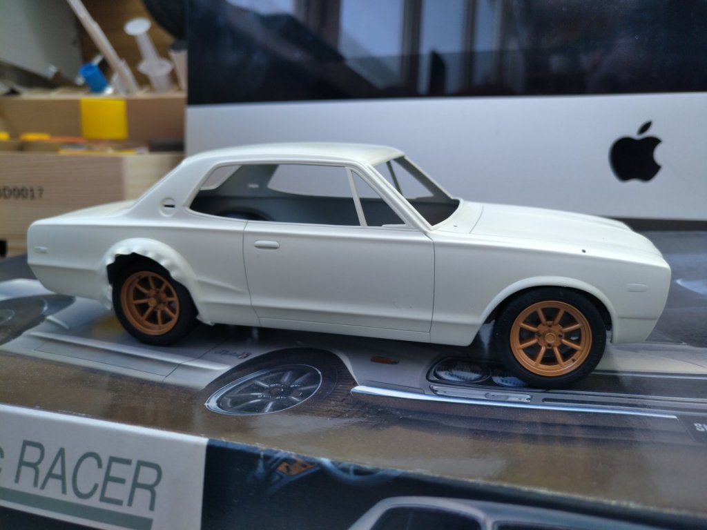

Novice 683 Опубликовано 16 Dec 2017, 16:22:38 Жалоба Поделиться Опубликовано 16 Dec 2017, 16:22:38 (изменено) Что то диски не идут совсем. Вот так как то получается Классика вечна. Может, впилить тормоза, чтобы влезли? Изменено 16 Dec 2017, 16:27:49 пользователем Novice 1 Ссылка на сообщение Поделиться на другие сайты
Las710 797 Опубликовано 16 Dec 2017, 16:27:56 Жалоба Поделиться Опубликовано 16 Dec 2017, 16:27:56 4 минуты назад, Novice сказал: Что то диски не идут совсем. Вот так как то получается Согласен с Олегом. Лучше всего родные Ватанабе, остальное совсем не то. 1 Ссылка на сообщение Поделиться на другие сайты
RadioCAT 704 Опубликовано 16 Dec 2017, 19:05:50 Жалоба Поделиться Опубликовано 16 Dec 2017, 19:05:50 (изменено) На нем bbs на 14 будут хорошо смотрется помимо родных. ) Изменено 16 Dec 2017, 19:07:05 пользователем RadioCAT Ссылка на сообщение Поделиться на другие сайты

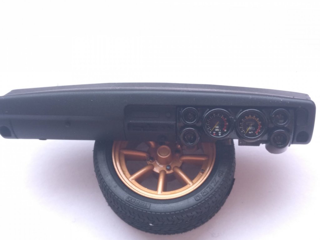

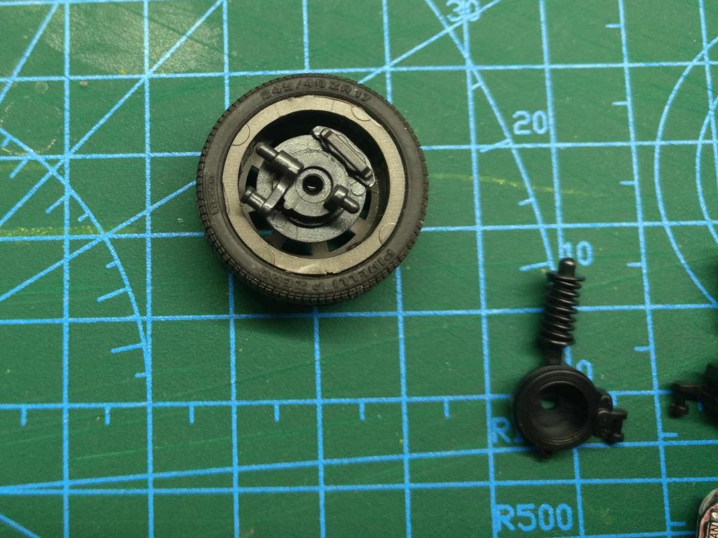

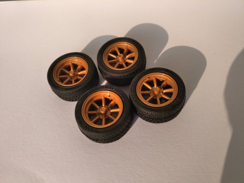

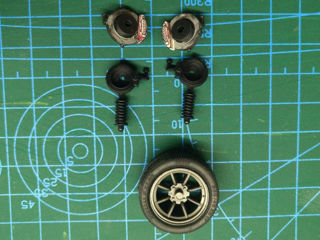

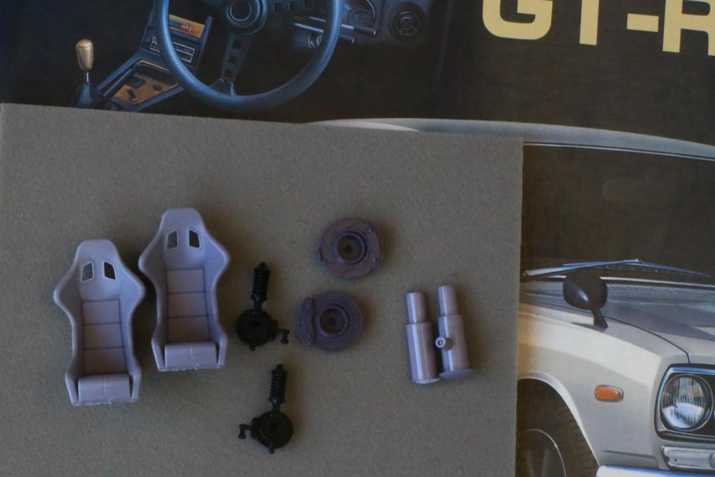

NSFive 485 Опубликовано 18 Dec 2017, 03:41:36 Автор Жалоба Поделиться Опубликовано 18 Dec 2017, 03:41:36 Спасибо коллеги за ваше мнение, оставлю Ватанабы. в свое время не побрезговал и выгреб у корефана все обломки и мелочевку от моделей ) нашел ступицы от R32 в диски садятся, пилить не много, бонусом надпись Nissan ) Вопрос, как бы с колесных дисков снять с внутренней стороны снять лишний материал? в голове ноль идей в чем зажать диск для стачивания. 1 Ссылка на сообщение Поделиться на другие сайты
Alexander G 347 Опубликовано 18 Dec 2017, 06:59:59 Жалоба Поделиться Опубликовано 18 Dec 2017, 06:59:59 Будете смеяться, но мне этот вариант понравился. Не понял по поводу деталей от Р32. Если остаются маленькие колеса, чем стоковые тормоза не устраивают? Ссылка на сообщение Поделиться на другие сайты
NSFive 485 Опубликовано 18 Dec 2017, 07:25:08 Автор Жалоба Поделиться Опубликовано 18 Dec 2017, 07:25:08 24 минуты назад, Alexander G сказал: Будете смеяться, но мне этот вариант понравился. Не понял по поводу деталей от Р32. Если остаются маленькие колеса, чем стоковые тормоза не устраивают? от R32 прекрасно садятся в Ватанабы, стоковые не нравятся ) Ссылка на сообщение Поделиться на другие сайты

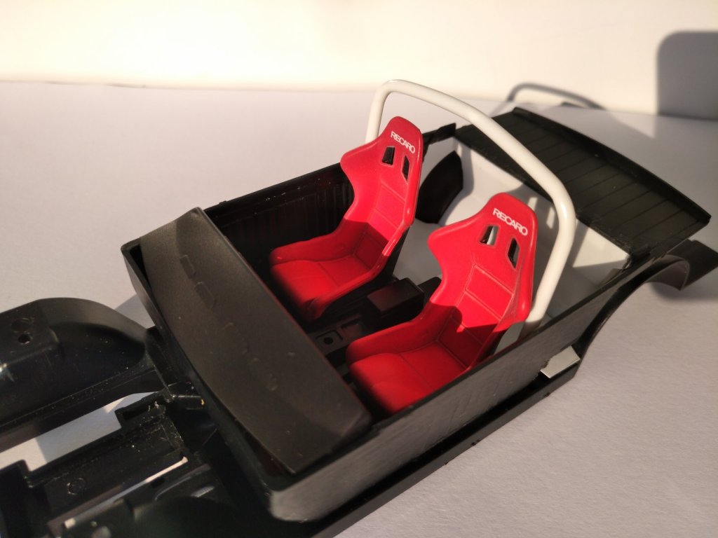

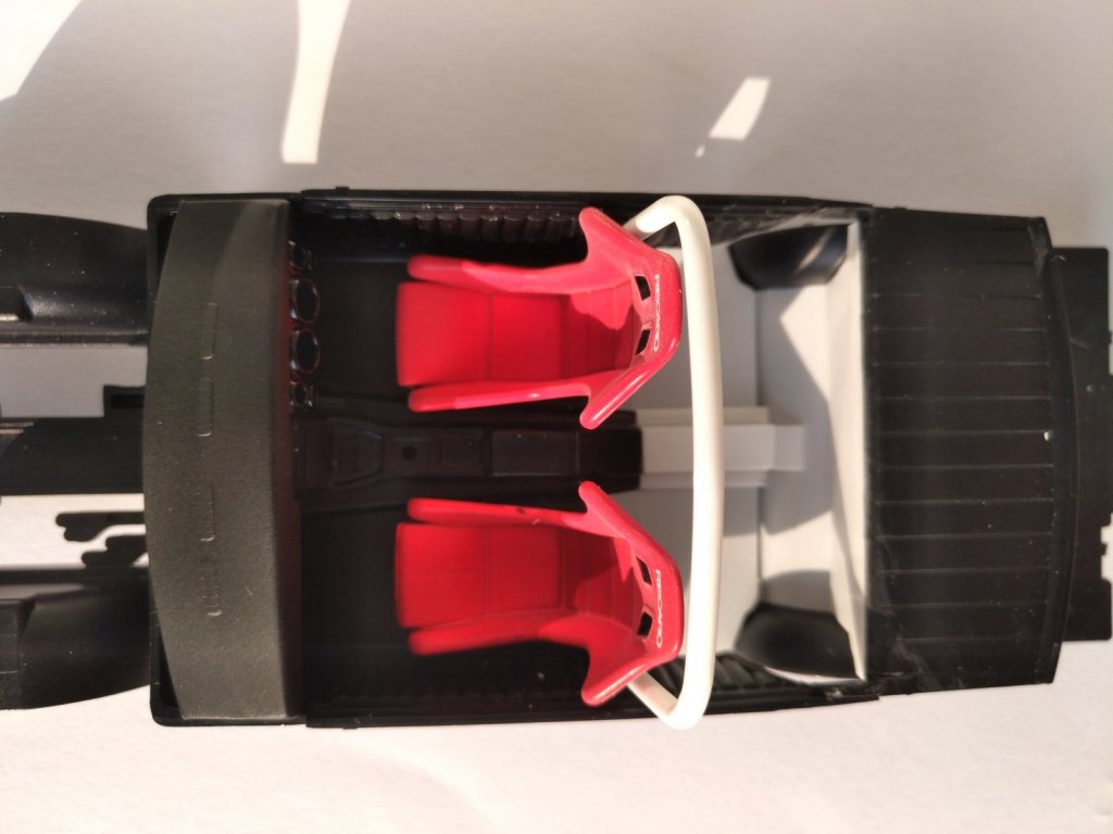

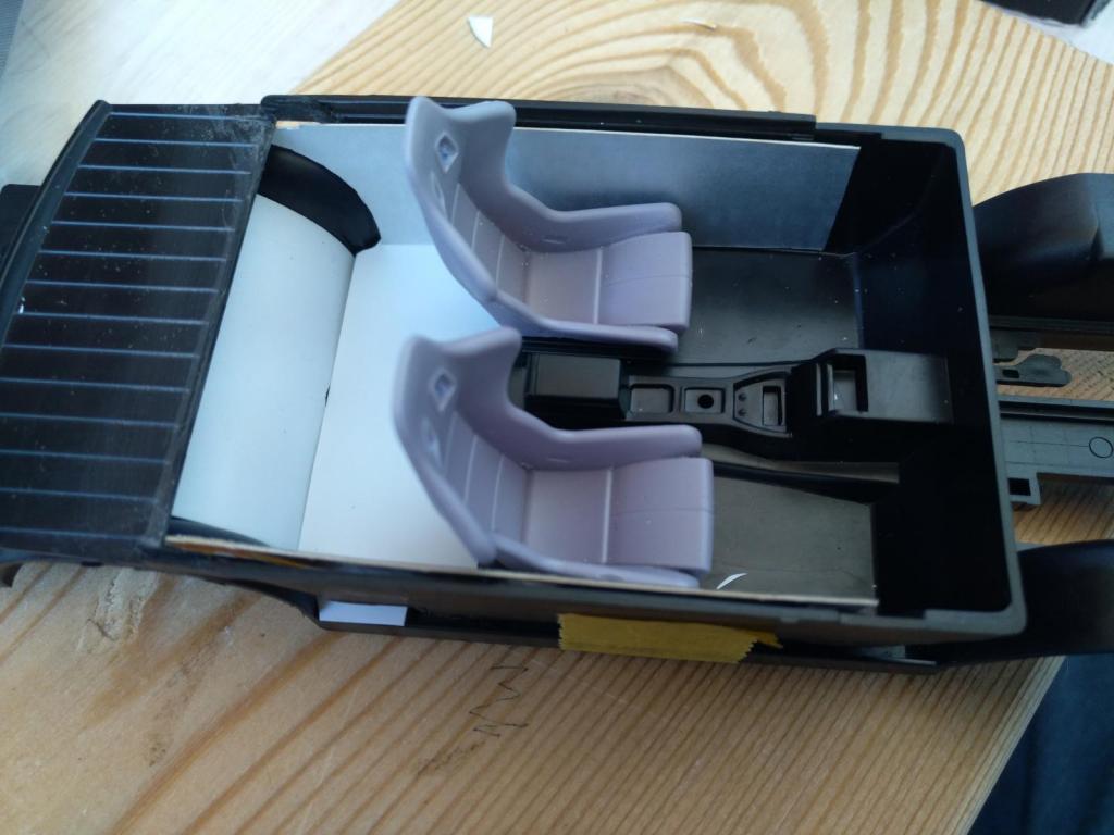

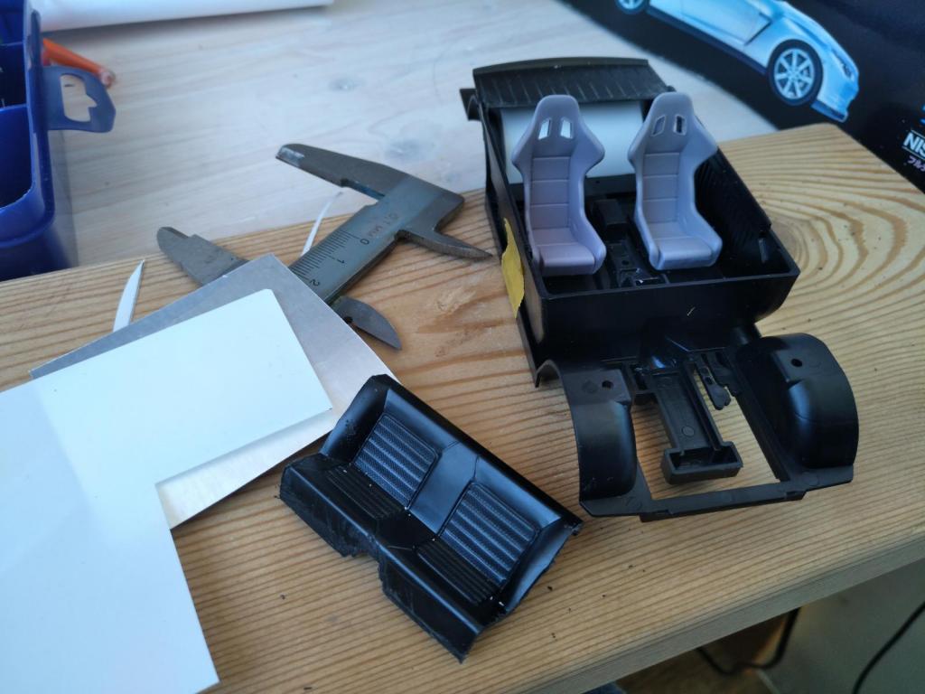

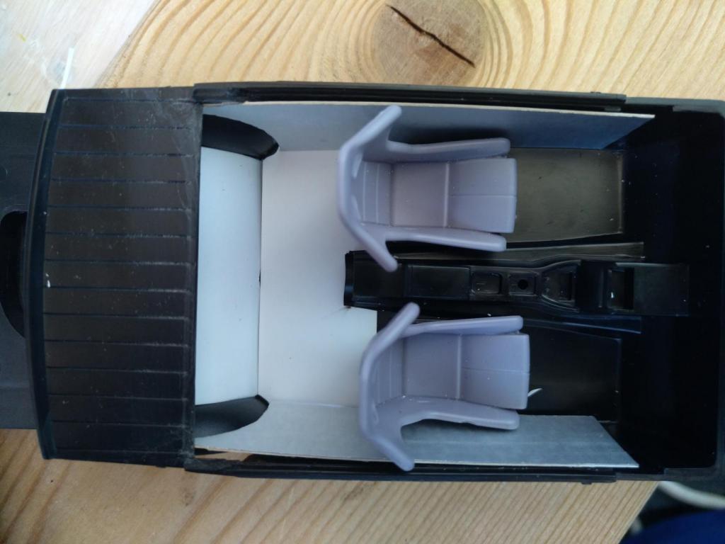

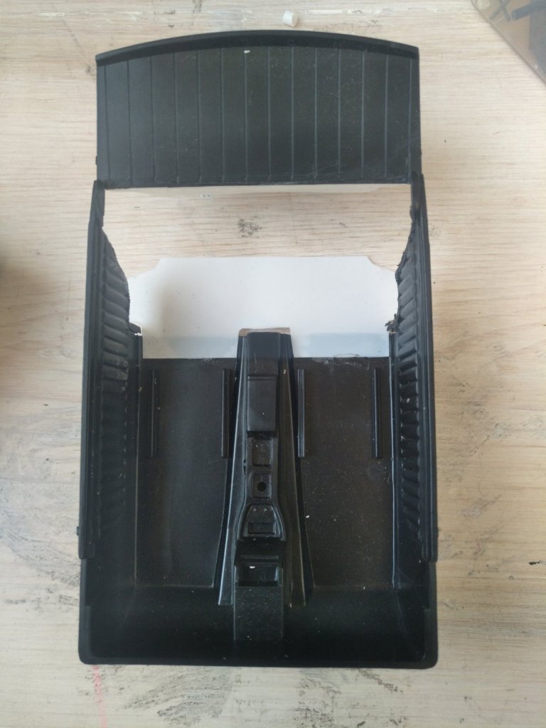

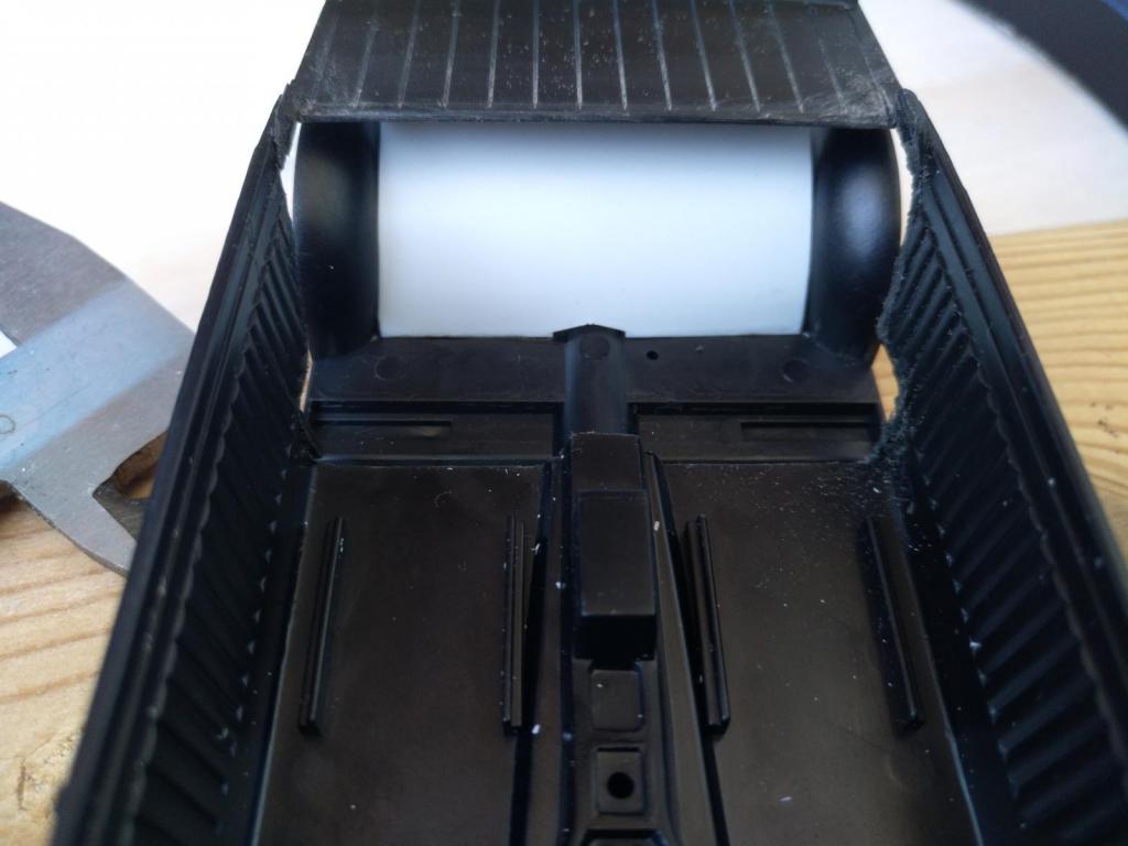

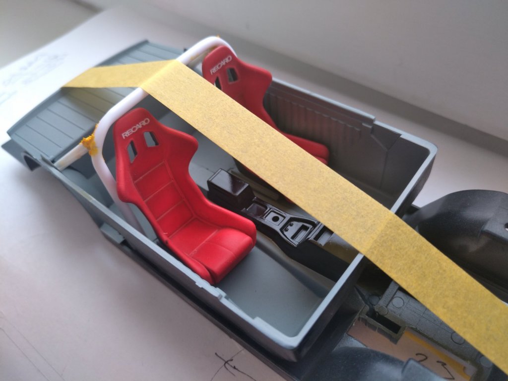

Популярный пост NSFive 485 Опубликовано 5 Jan 2018, 05:17:51 Автор Популярный пост Жалоба Поделиться Опубликовано 5 Jan 2018, 05:17:51 (изменено) Выпилил задний диван, минималистично закрыл заднюю часть ванны. Дверные карты заменю панелями под алюминий. Чешу репу как засадить полукаркас на заднюю часть. Изменено 5 Jan 2018, 05:18:33 пользователем NSFive T9 ) 6 Ссылка на сообщение Поделиться на другие сайты
Rms5520 62 Опубликовано 8 Jan 2018, 09:16:07 Жалоба Поделиться Опубликовано 8 Jan 2018, 09:16:07 Может стоит и стоковые боковые карты выпилить, а то салон уже стал) Ссылка на сообщение Поделиться на другие сайты

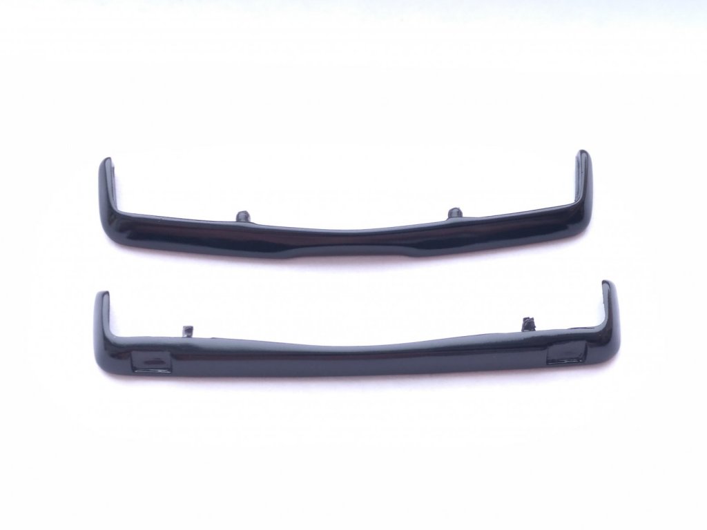

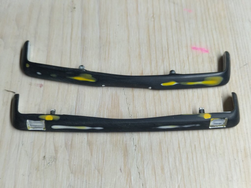

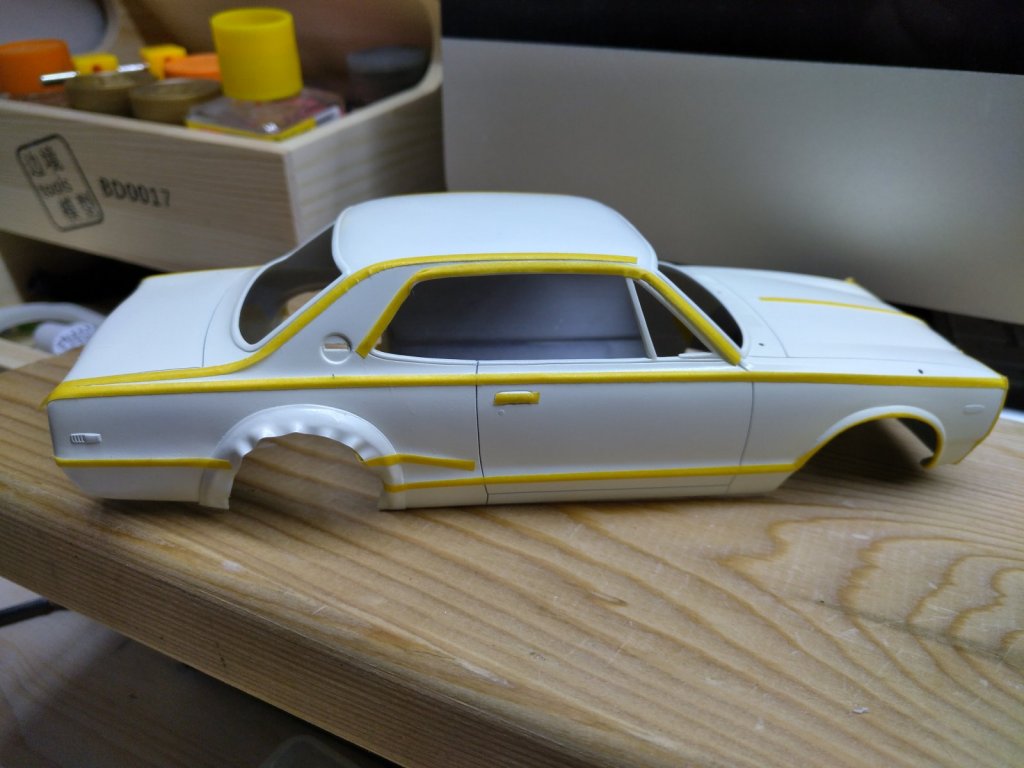

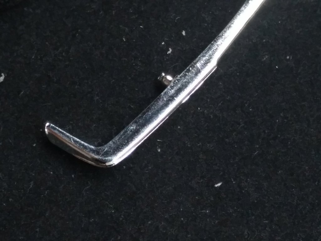

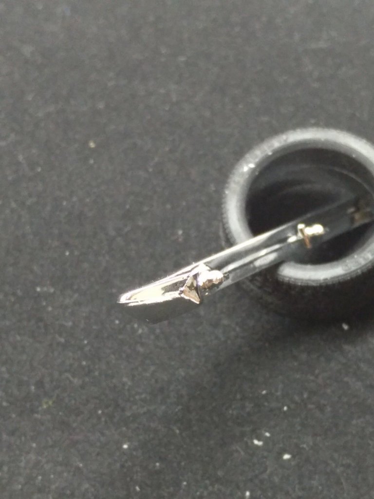

Популярный пост NSFive 485 Опубликовано 4 Feb 2018, 06:37:19 Автор Популярный пост Жалоба Поделиться Опубликовано 4 Feb 2018, 06:37:19 Выбрал бело-кремовый цвет, телефон не очень передает оттенок. Вопросы к опытным коллегам: как поступить с хром деталями, почитал интернеты, варианта два: некие Алкиды, либо натирка. Для первого нужен навык, по второму вопрос, можно ли сверху класть лаком? И совсем профанский вопрос, видел женские когти делают под хром, стоит пытаться? если верно понял, молдинги под хром делают из bare metal foil, и используют некую альтернативу из строй магов. и немножко фото: 6 Ссылка на сообщение Поделиться на другие сайты
Max4x4 2485 Опубликовано 4 Feb 2018, 07:25:28 Жалоба Поделиться Опубликовано 4 Feb 2018, 07:25:28 Смывать стоит если есть большие стыки прессформ. По фото их не видно. Есть алклад, молотов, ак, и др металайзеры. Из всех больше мне понравился молотов. Альтернатива бмф - простая фольга и клей для декупажа. Ссылка на сообщение Поделиться на другие сайты

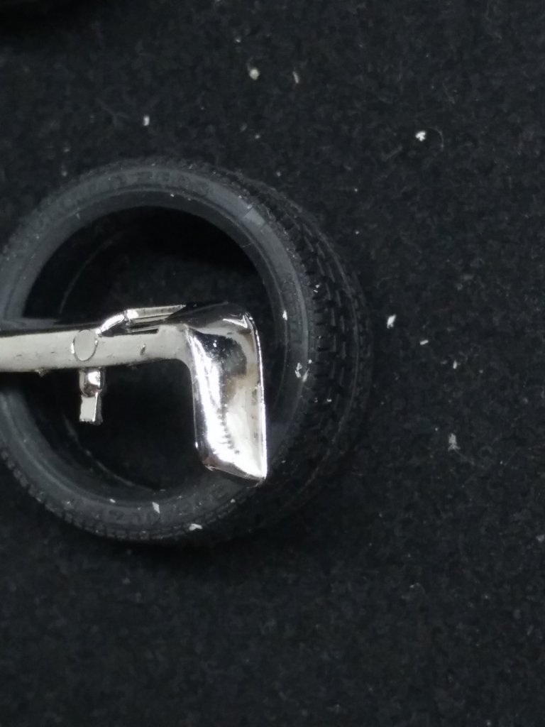

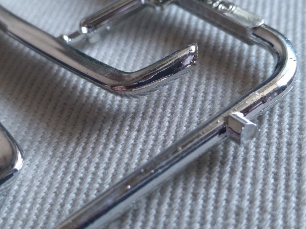

NSFive 485 Опубликовано 4 Feb 2018, 11:42:45 Автор Жалоба Поделиться Опубликовано 4 Feb 2018, 11:42:45 Ну вот как-то довольно с косяками ((( Ссылка на сообщение Поделиться на другие сайты
Max4x4 2485 Опубликовано 4 Feb 2018, 13:35:35 Жалоба Поделиться Опубликовано 4 Feb 2018, 13:35:35 Ну этот "хром" точно переделывать. Ссылка на сообщение Поделиться на другие сайты
Улыбастик 400 Опубликовано 4 Feb 2018, 14:58:00 Жалоба Поделиться Опубликовано 4 Feb 2018, 14:58:00 Эт точно. Смывать, шпаклевать, шкурить, потом красить по новой. Ссылка на сообщение Поделиться на другие сайты

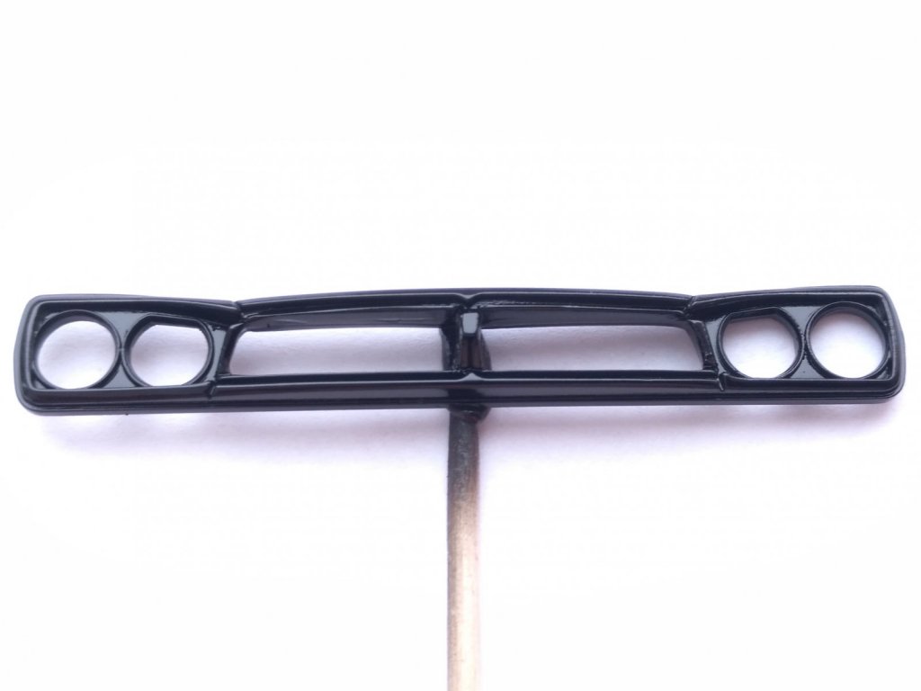

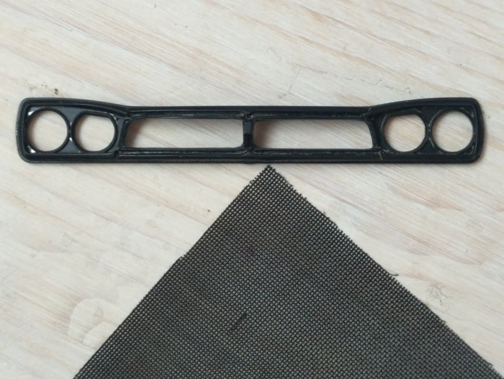

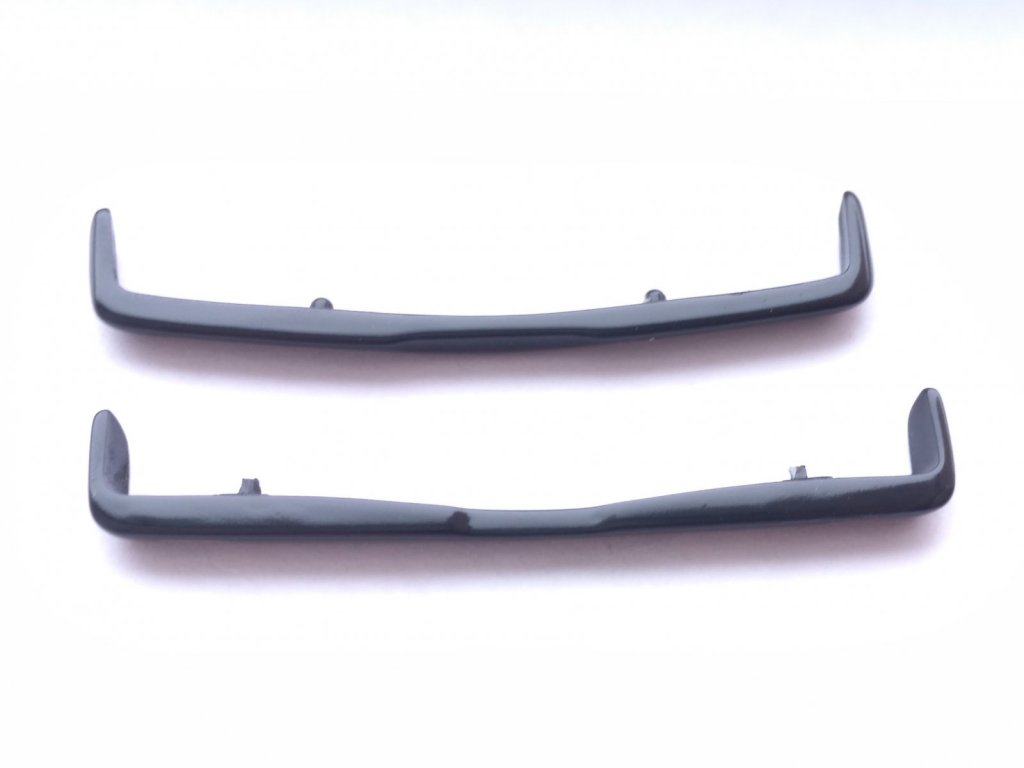

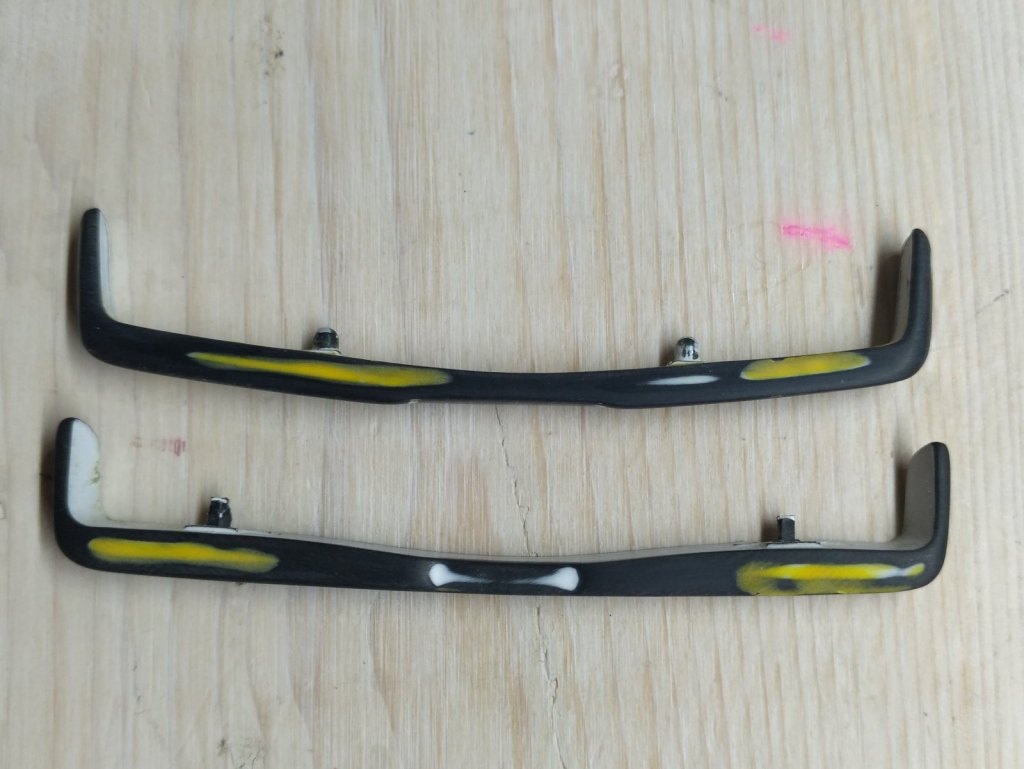

Популярный пост NSFive 485 Опубликовано 8 Mar 2018, 05:51:39 Автор Популярный пост Жалоба Поделиться Опубликовано 8 Mar 2018, 05:51:39 Бамперы: Хром смыт, косяки зашпаклеваны, покрашены в черный. На очереди лакировка, полировка, хромирование. Фальшрадиаторная решетка, все по аналогии с бамперами, только выпилил среднюю часть, как-то глаз резало. + думки как сделать сетку, вопрос в том что она лежит впереди, не позади решетки, пока опрятное, чистое решение в голову не пришло. И до кучи фото в процессе ... 6 Ссылка на сообщение Поделиться на другие сайты
kostya54 110 Опубликовано 8 Mar 2018, 06:20:49 Жалоба Поделиться Опубликовано 8 Mar 2018, 06:20:49 Где сетку брал? Ссылка на сообщение Поделиться на другие сайты
NSFive 485 Опубликовано 8 Mar 2018, 06:24:53 Автор Жалоба Поделиться Опубликовано 8 Mar 2018, 06:24:53 1 минуту назад, kostya54 сказал: Где сетку брал? от GTR, делал с травлением, сетка осталась. Присматриваю может от БТТ травленую решетку сделать, но пока не подобрали ничего подходящего. Ссылка на сообщение Поделиться на другие сайты
S.Crispus G. 414 Опубликовано 8 Mar 2018, 10:45:08 Жалоба Поделиться Опубликовано 8 Mar 2018, 10:45:08 4 часа назад, NSFive сказал: + думки как сделать сетку, вопрос в том что она лежит впереди, не позади решетки Вижу решение только такое:-Отжечь сетку на огне,что-бы стала мягкая,и отформовать её по месту посадки.Можно сделать предварительно болван из шпатлёвки. Ссылка на сообщение Поделиться на другие сайты
