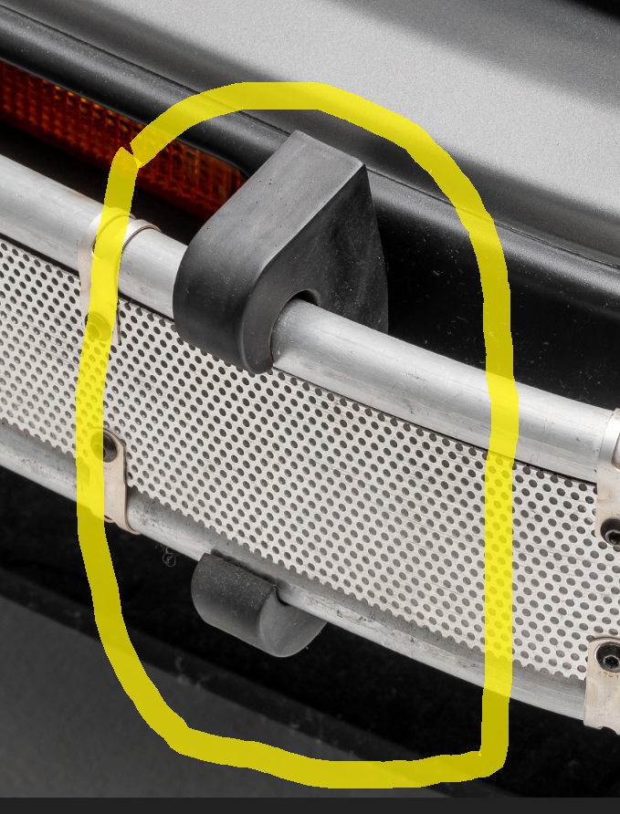

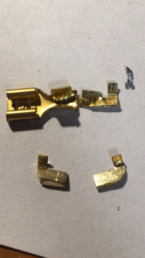

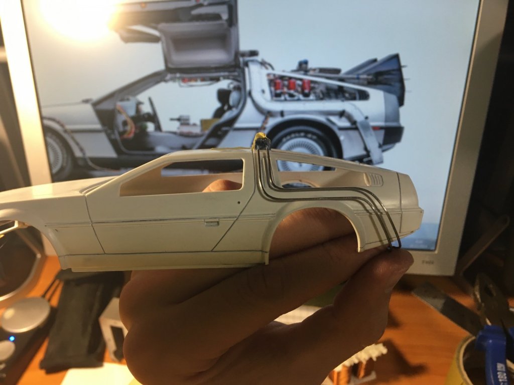

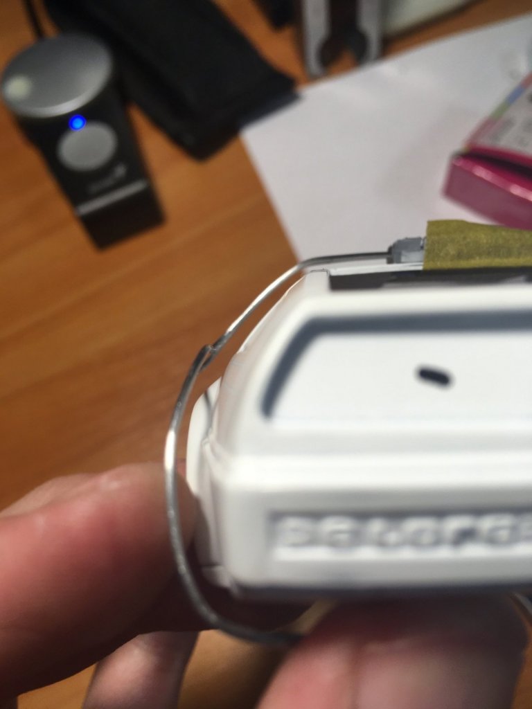

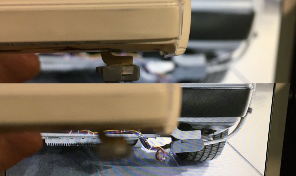

Популярный пост egor88 78 Опубликовано 2 Mar 2020, 17:45:21 Автор Популярный пост Жалоба Поделиться Опубликовано 2 Mar 2020, 17:45:21 (изменено) Делаю задние, боковые панели из трубки и сетки. Если обратить внимание на форму этих деталей от Aoshima и в оригинале машины, не сложно заметить отличия в длине. (ФОТО 1 и 2) Деталь делал целиком из, заранее выпрямленной проволоки, так что внизу под бампером она согнута пополам и возвращается обратно на крышу. К сожалению, правую в низу я согнул не в ту сторону и когда согнул в нужную, она сломалась... Делать новую не очень весло, потому продолжил делать отдельно. Это усложнило процесс, приходилось слишком часто сверяться с левой деталью и половинкой правой. Под бампером блок, в который входит проволока и выходят провода, в оригинале висит на кронштейне. Aoshima сделала ее вровень с бампером, как в масштабной машине созданной для съемок (ФОТО 4). И то, как сделал это я и как это на настоящей машине (ФОТО 5 и 6). Сделано из обжимных клем проводов, не знаю как они называются. Удалил антенну с правого крыла, в фильме видно что ее там нет. Да и вообще, изучая фото оригинальной машины времени, масштабной модели для съемок сцен в полете и модель Aoohima, заметил, что модель, по большому счету делали с оглядкой на на масштабную модель для фильма. Много совпадает деталей, которые в модели для фильма были сделаны именно неправильно, не так как в оригинально машине, например у Aoshima надпись Delorean на заднем бампере выпуклая и в прямоугольном вырезе, у настоящего Delorean все совсем не так, а вот у киношной модели как раз так же неправильно, как у Aoshima. А еще если обратить внимание на искаженную деталь Aoshima которую, я показал в начале поста, то у киношной модели она точно такая же длинная и немного плоская. Вот так вот. P.s нашел фотки отреставрированной машины времени, в безумном разрешении, там все можно рассмотреть. Вблизи конечно она топорная ужас... ссылка на яндекс диск, скачивайте архив RestoredDelorean https://yadi.sk/d/QvsVGpa65aMoFg Изменено 7 Mar 2020, 09:45:29 пользователем egor88 9 Ссылка на сообщение Поделиться на другие сайты

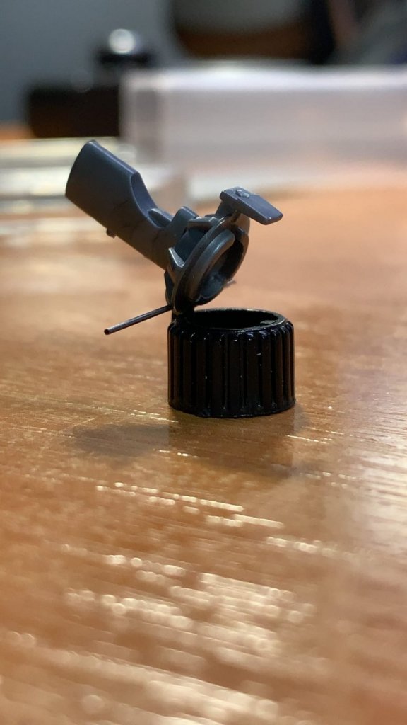

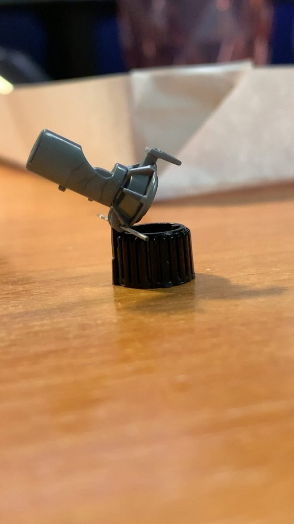

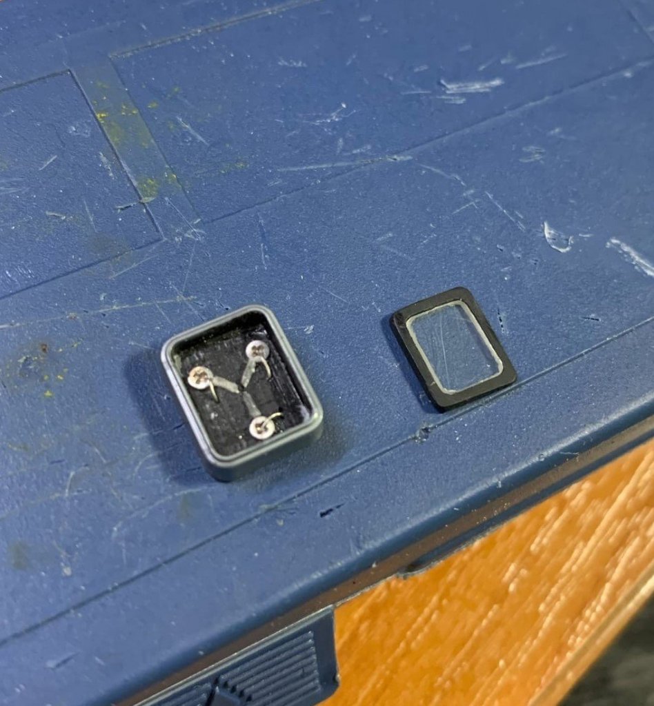

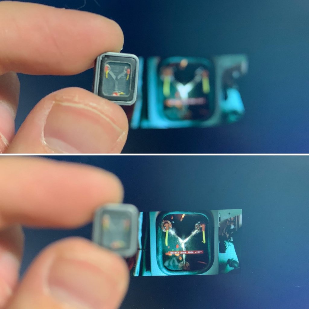

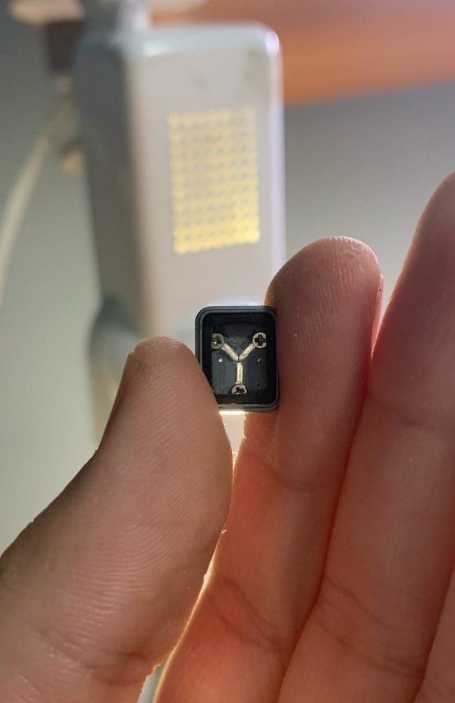

Популярный пост egor88 78 Опубликовано 13 Jan 2021, 19:36:13 Автор Популярный пост Жалоба Поделиться Опубликовано 13 Jan 2021, 19:36:13 (изменено) Всем привет! работа продолжается) Скоро мне приедет очень бюджетной аэрограф с компрессором, с ним я смогу покрасить наконец кучу мелких деталей и сильно продвинуться в сборке. А пока вот: FLUX CAPACITOR. Болты из IPhone 4, три стекляшки выточены из литников стекол для этой модели. Щели зашпатлеваны и все отшлифовано, будет грунтоваться и красится. Mr. Fusion. Проточил и вставил кусок пластика, просверлил сверлом на 0,5, после оно станет осью. Изменено 13 Jan 2021, 19:37:29 пользователем egor88 8 Ссылка на сообщение Поделиться на другие сайты
lexer 802 Опубликовано 13 Jan 2021, 19:55:20 Жалоба Поделиться Опубликовано 13 Jan 2021, 19:55:20 Крышку конденсатора потока нужно было чуть больше делать, не внутрь вставлять, а снаружи приклеивать. Ссылка на сообщение Поделиться на другие сайты
egor88 78 Опубликовано 14 Jan 2021, 07:59:07 Автор Жалоба Поделиться Опубликовано 14 Jan 2021, 07:59:07 @lexer Точно, почему я не додумался... но ничего страшного, всяко лучше того, что японцы натворили... Ссылка на сообщение Поделиться на другие сайты

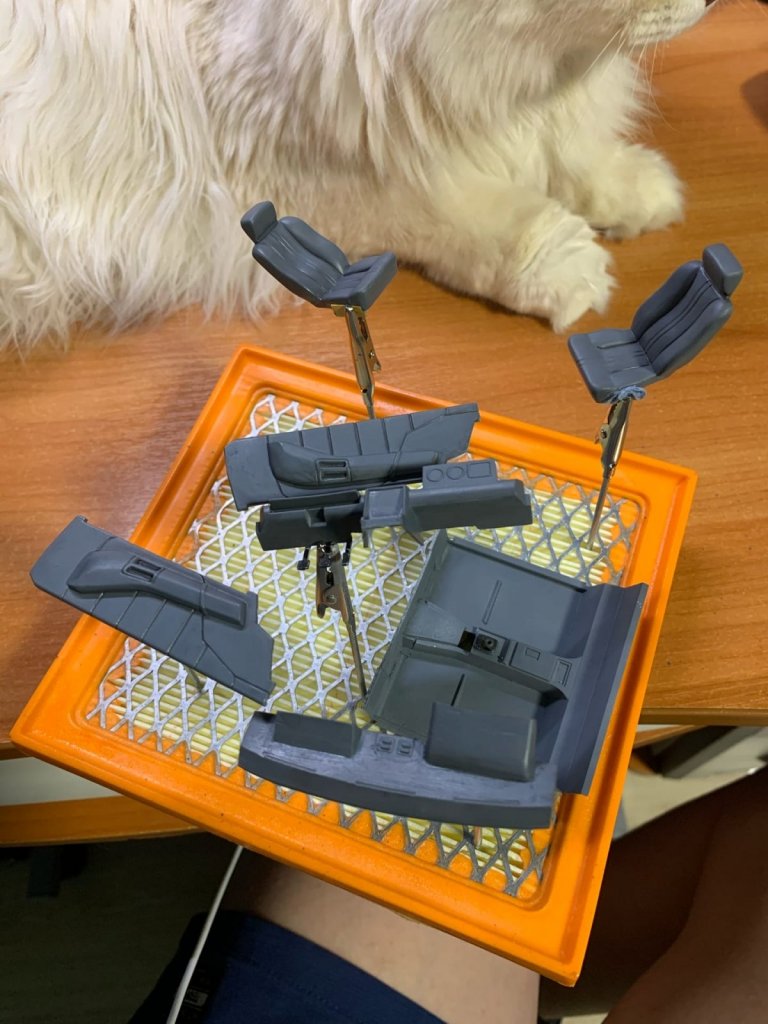

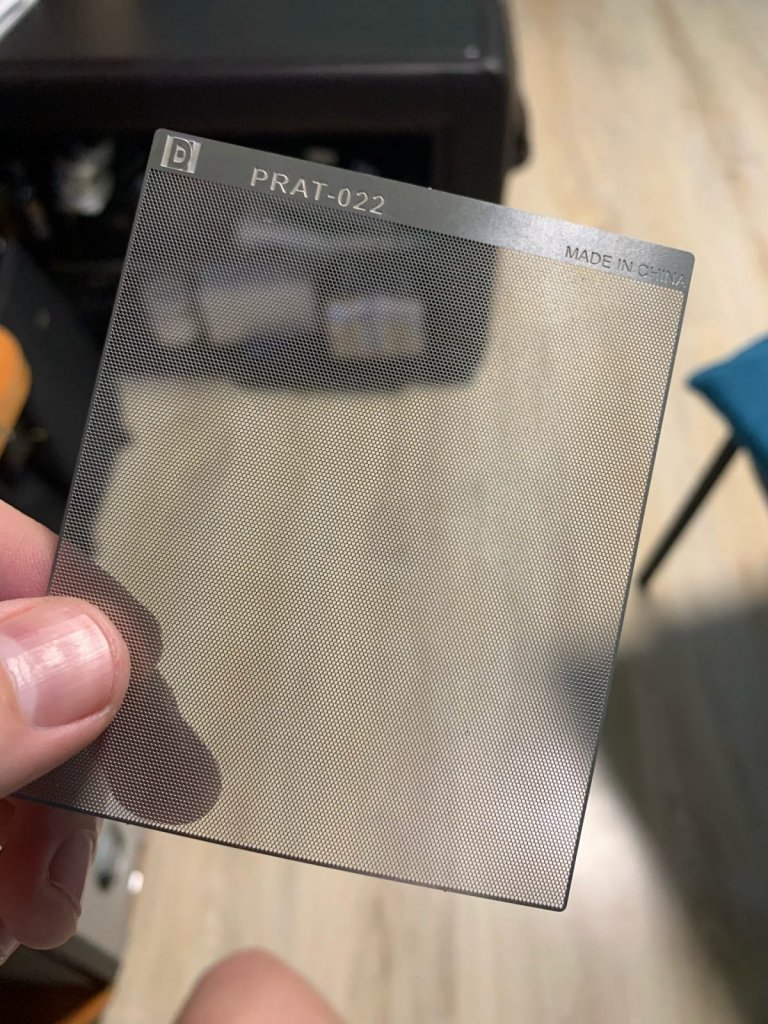

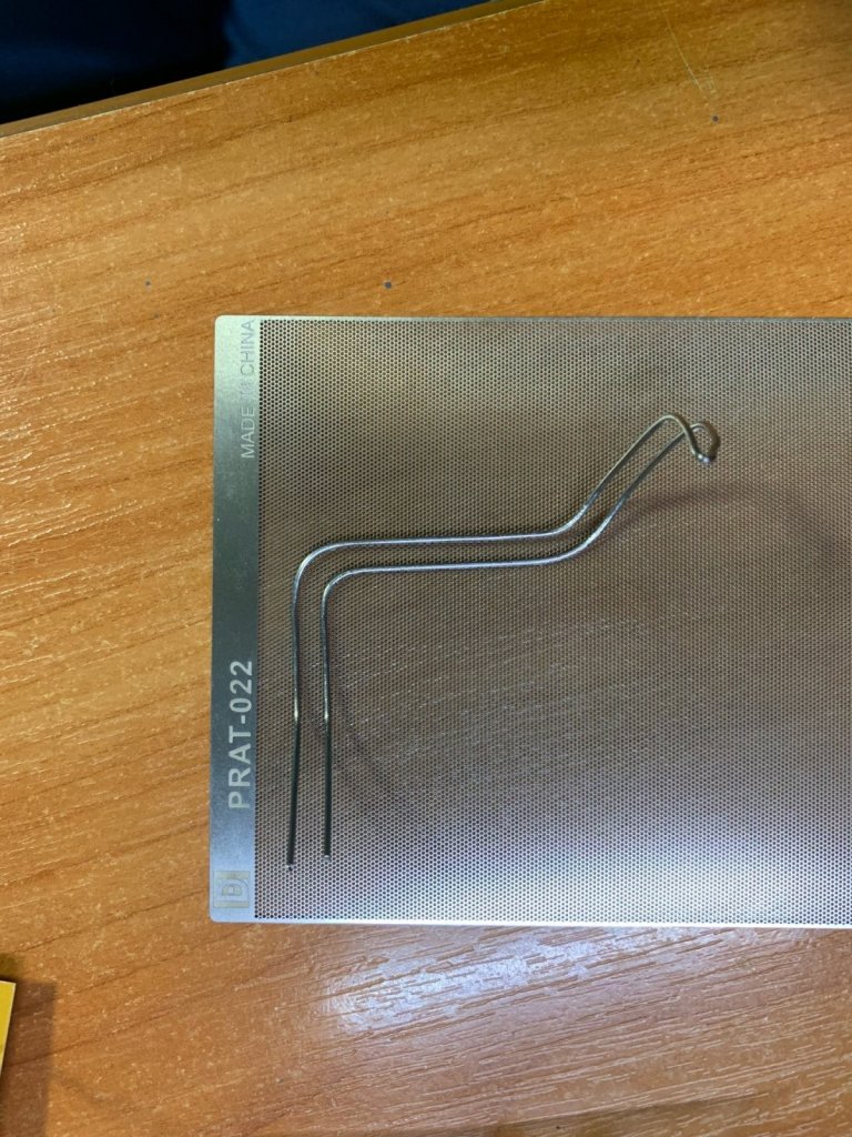

Популярный пост egor88 78 Опубликовано 25 Jan 2021, 18:48:21 Автор Популярный пост Жалоба Поделиться Опубликовано 25 Jan 2021, 18:48:21 (изменено) Начал первые тесты аэрографом, ( https://aliexpress.ru/item/4001156644619.html?spm=a2g0s.9042311.0.0.574f33edvf0FwW&_ga=2.39764131.1682843817.1611599912-1978814358.1604246721&_gac=1.26856015.1607855813.CjwKCAiAlNf-BRB_EiwA2osbxZSoWaernLik15DJgOHDY5tCXOSv7ynPqBf6ABOIDKb9f_GY5quFGxoC6cUQAvD_BwE&sku_id=12000016668203022 ) брал за 2600. Даже такая жуткая китайча, очень мне понравилась. Правда когда начал красить салон, понял что плохо прочистил аэрограф от первых испытаний своих, ибо скрайбер для сопла еще не пришел, промыл просто водой, спиртом и ушной палочкой, а кончик в сопло ими не пролезть... На фото салон выглядит, почему то грязновато, на само деле неплохо все. Грунт белый TAMIYA. Красил в TAMIYA XF-82 и немного побаловался черной смывкой TAMIYA. И хочу покрыть полуматовым лаком TAMIYA LP-24. А еще я нашел рыбу мой мечты! Достойная сетка для решеток на кузове! От GUNDAM моделей на алике ( https://aliexpress.ru/item/4001276991964.html?spm=a2g0s.9042311.0.0.574f33edvf0FwW&_ga=2.69028113.1682843817.1611599912-1978814358.1604246721&_gac=1.19566282.1607855813.CjwKCAiAlNf-BRB_EiwA2osbxZSoWaernLik15DJgOHDY5tCXOSv7ynPqBf6ABOIDKb9f_GY5quFGxoC6cUQAvD_BwE&sku_id=10000015577398962 ) Следующая цель изготовление 3D модели данной детали. Я перепробовал много попыток изготовить ее в ручную, но это сложно и нужно 20шт. Подумал проще сделать 3D и заказать печать деталей. D Изменено 25 Jan 2021, 18:57:31 пользователем egor88 6 Ссылка на сообщение Поделиться на другие сайты
Atenza25 451 Опубликовано 25 Jan 2021, 22:57:37 Жалоба Поделиться Опубликовано 25 Jan 2021, 22:57:37 4 часа назад, egor88 сказал: скрайбер для сопла Никогда не сталкивался с тем, что бы была необходимость так "жёстко" механически чистить сопло. Всегда хватает после завершения работ прогнать 3-4 бачка 646, параллельно попускав пузыри, зажав сопло. Да и вообще с соплом нужно быть максимально аккуратным и стараться как можно меньше воздействовать на него механически, даже у брендованных аэров оно отваливается на раз-два при регулярных снятиях, мой proconboy ps-290 наглядный тому пример, хотя откручивал всегда аккуратно и затягивал без усилия. Ссылка на сообщение Поделиться на другие сайты
lexer 802 Опубликовано 26 Jan 2021, 06:57:28 Жалоба Поделиться Опубликовано 26 Jan 2021, 06:57:28 Сеточка шикарно подходит. А п поводу сопла люди правы лучше его особо не расшарошивать, и совет, его можно аккуратно почистить иглой от шприца "если сопло не большое" легкими круговами движениями. А подсветка этих элементов планируется? Ссылка на сообщение Поделиться на другие сайты

egor88 78 Опубликовано 31 Jan 2021, 12:03:18 Автор Жалоба Поделиться Опубликовано 31 Jan 2021, 12:03:18 (изменено) @ Atenza25 @JumperSVP @John Wick @Brave @Scale Motorsport @boxer @lexer Всем спасибо, учту ваши советы и сделаю все как надо) Сеточка светиться не будет по двум причинам: 1 в кино она светилась только на скорости, а на стоячей машине нет 2 сколько видел таких решений, все выглядят ужасно грубо, так как нет столь тонких и незаметных светящихся полосок(хотя может и есть, но я не видел) Про лак да, я что то ерунду написал, лак X-35 или X-22 буду пробовать. Изменено 31 Jan 2021, 12:04:45 пользователем egor88 1 Ссылка на сообщение Поделиться на другие сайты
