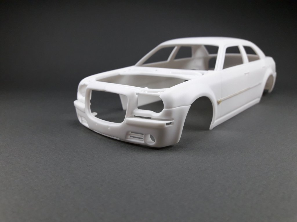

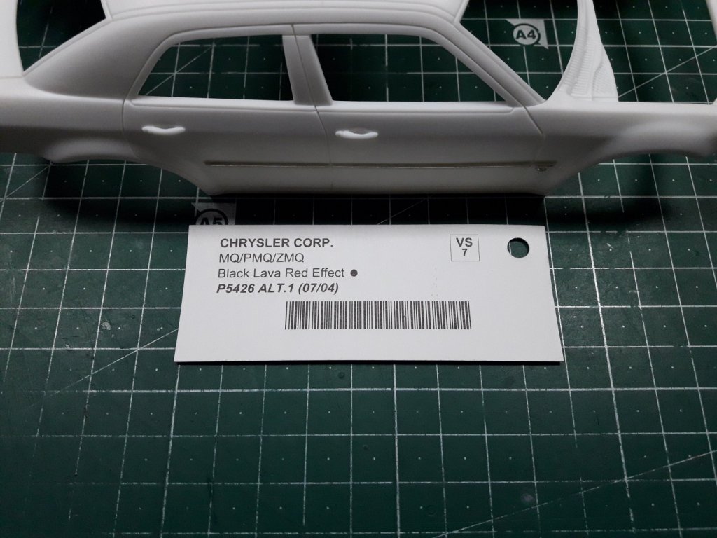

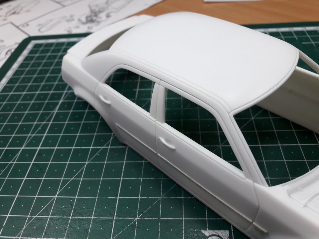

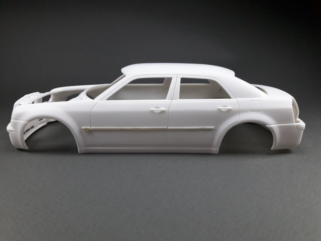

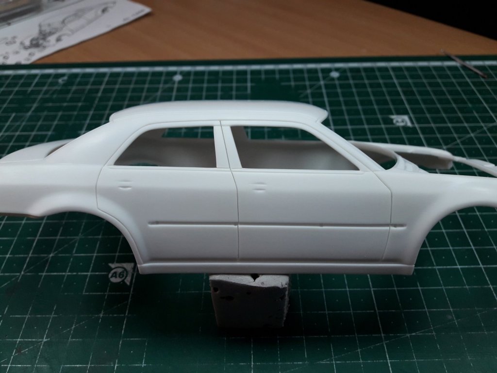

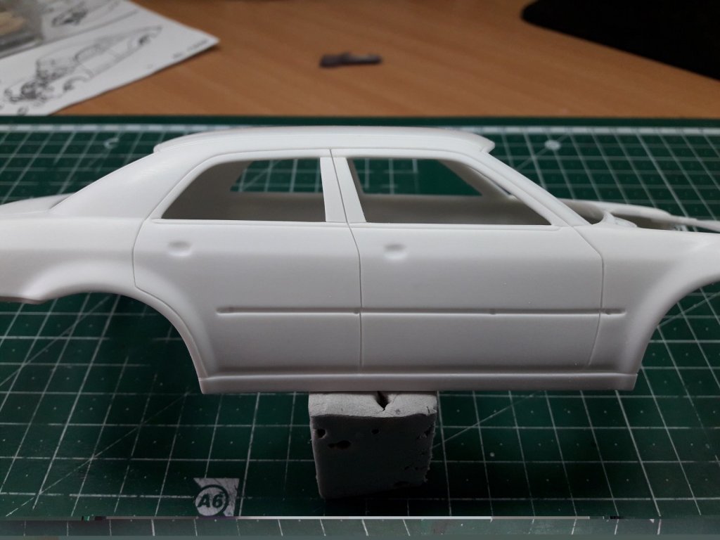

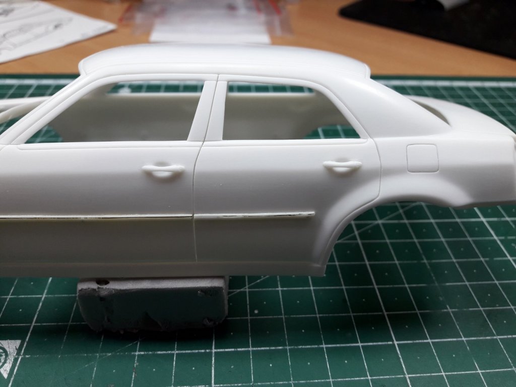

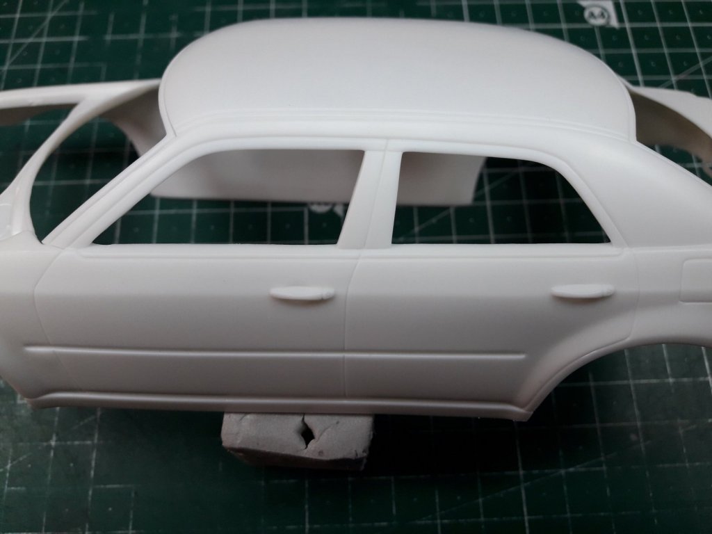

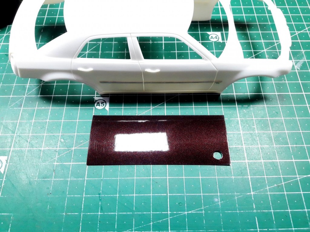

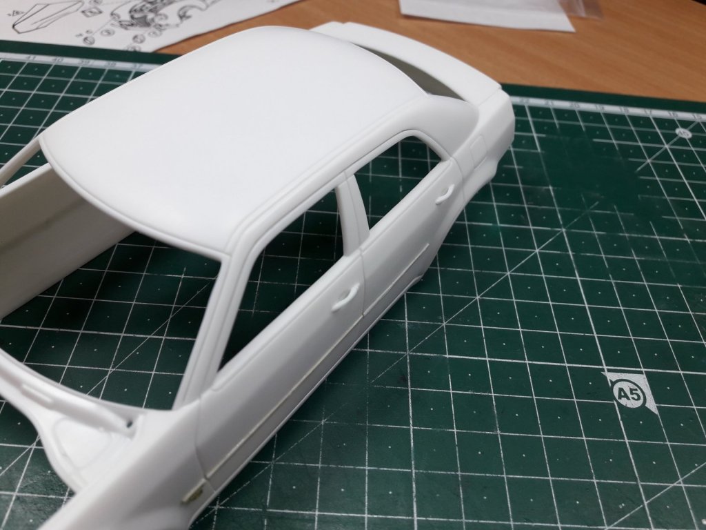

Популярный пост Tolibass 7403 Опубликовано 15 Mar 2018, 19:28:06 Автор Популярный пост Жалоба Поделиться Опубликовано 15 Mar 2018, 19:28:06 (изменено) Всем привет! Вот обновление, решил в первую очередь уделить внимание кузову, кузов преподносит сюрпризы. Ручки нужно переделать, уж больно они невзрачные. Вот они какие. Углубил расшивку, и отрезал ручки. Сделал выемки под руки. После фрезы, немного обработаю. Дверные молдинги немного толстоваты, разрезал, на 3 части, немного сточил, и вклеил в двери. Обработал ручки, и приклеил на место, сначала хотел красить их отдельно, но потом понял что они осень маленькие, штифты сделать не выйдет, и приклеить после покраски может хорошо не получится. Поэтому красить буду с ручками, тем более они идут в цвет кузова. Вот что вышло. Думаю так поинтересней будет. Выбрал цвет машины, было несколько вариантов, это стал ближе всего. Попутно выбрал краску и на несколько других моделей. Зерно при фотографировании, довольно сильно искрит, на самом деле оно очень мелкое. Если кому будет интересно что за цвет, вот его код. Вот пока всё. Всем хорошего вечера. Изменено 15 Mar 2018, 19:41:56 пользователем Tolibass 21 Ссылка на сообщение Поделиться на другие сайты
JoeyJordison 875 Опубликовано 15 Mar 2018, 19:55:53 Жалоба Поделиться Опубликовано 15 Mar 2018, 19:55:53 Ручки очень сильно оживили авто! Выглядит отлично! Ссылка на сообщение Поделиться на другие сайты

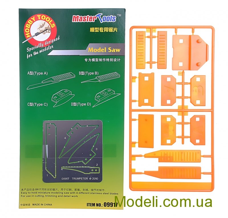

Balu26 486 Опубликовано 15 Mar 2018, 20:11:47 Жалоба Поделиться Опубликовано 15 Mar 2018, 20:11:47 Толь, а какими пилками срезал ручки? Ссылка на сообщение Поделиться на другие сайты
Tolibass 7403 Опубликовано 15 Mar 2018, 20:19:41 Автор Жалоба Поделиться Опубликовано 15 Mar 2018, 20:19:41 Только что, Balu26 сказал: Толь, а какими пилками срезал ручки? Вот такими пилю, очень тонкие. 3 Ссылка на сообщение Поделиться на другие сайты

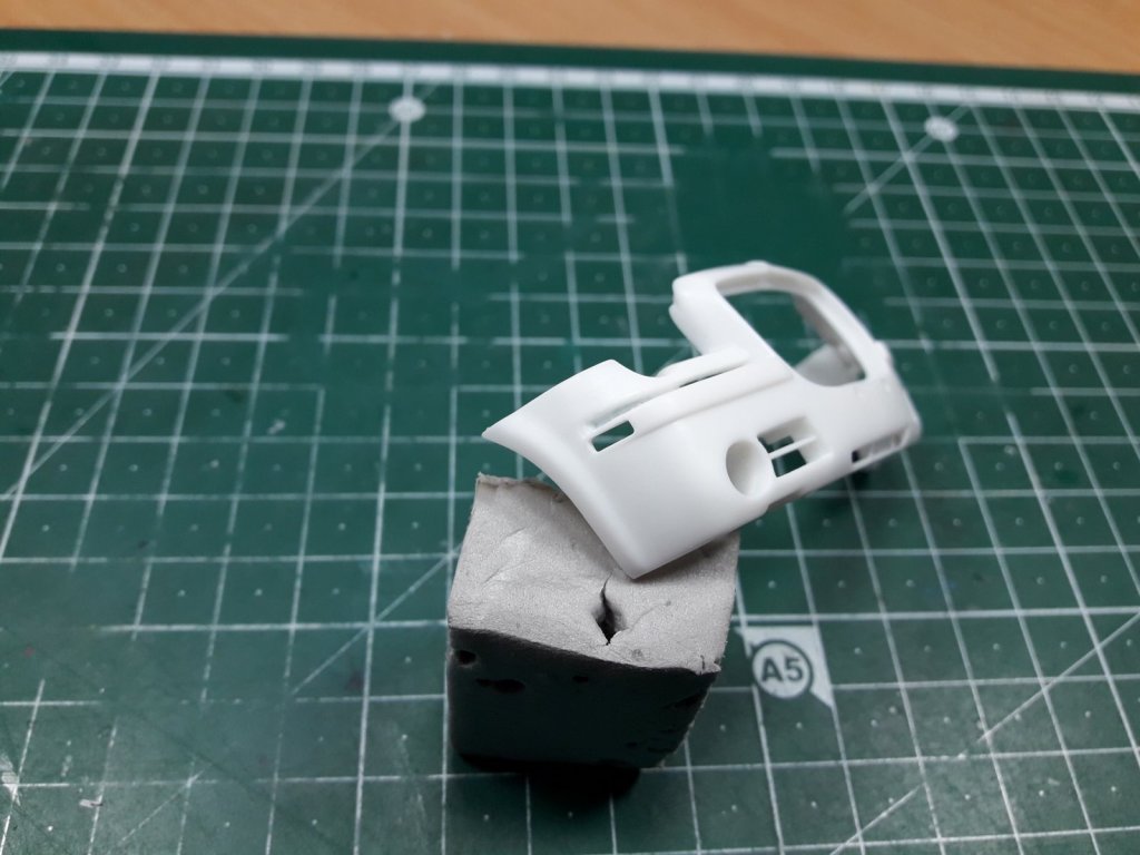

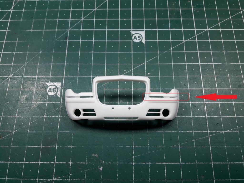

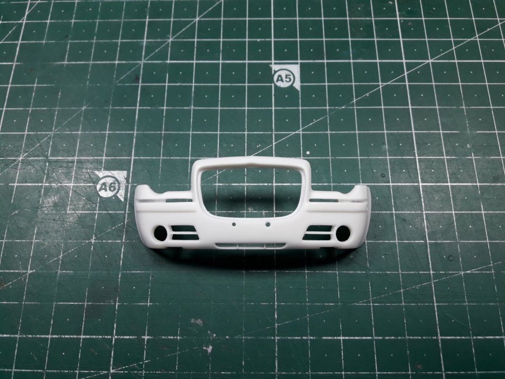

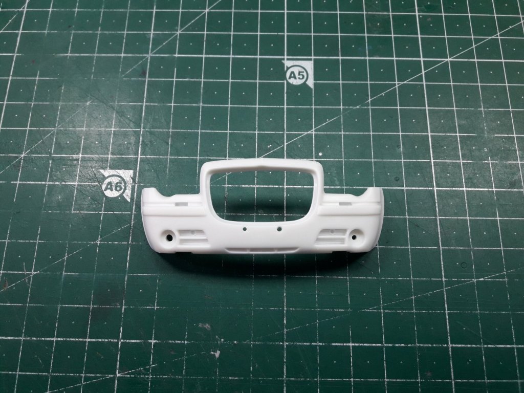

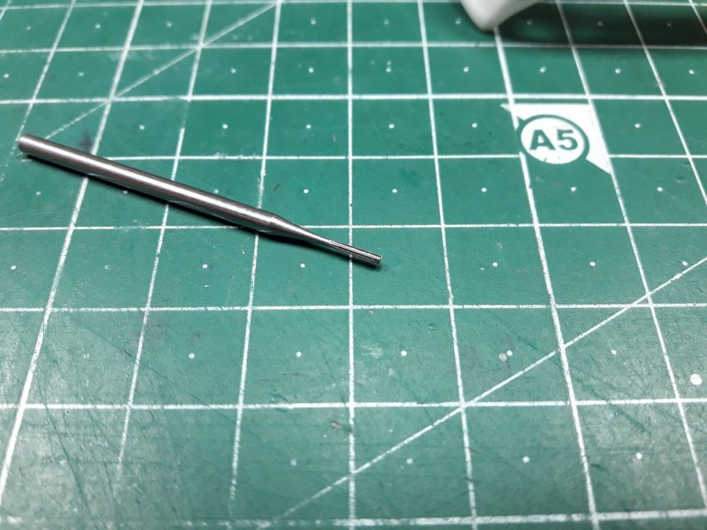

Популярный пост Tolibass 7403 Опубликовано 17 Mar 2018, 15:49:46 Автор Популярный пост Жалоба Поделиться Опубликовано 17 Mar 2018, 15:49:46 Ещё продвинулся на один шаг вперёд, передний бампер, очень был печальный, немного над ним поработал. Вниз вставлю сеточку, в туманки вставлю другие фарки. Вот что было. А вот так стало. И прорезал боковые повторители. А теперь немного, для тех кто намеревается в дальнейшем собирать такой кит, накладки которые идут на передний бампер, очень толстые их надо немного стачивать по толщине, и для того что-бы они влезли в бампер, нужно углубить посадочное место, на максимум, у меня по внутренним сторонам получилось даже насквозь. Для этого использовал фрезу ,1.1 мм . Вот пока всё, руки чесались задуть кузов в грунт, но разум взял верх, поэтому пока пошёл пилить дальше. Всем хорошего вечера. 15 Ссылка на сообщение Поделиться на другие сайты

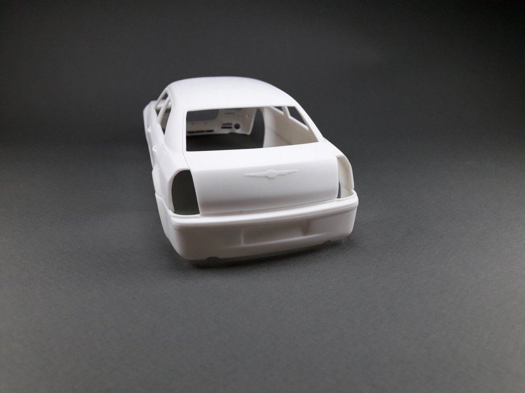

Популярный пост Tolibass 7403 Опубликовано 21 Mar 2018, 20:44:36 Автор Популярный пост Жалоба Поделиться Опубликовано 21 Mar 2018, 20:44:36 Всем привет! Вот немного обновления. Немного поразмышляв, решил вырезать задние фонари, хочу покрасить их отдельно. Передний и задний бамперы, приклеил на место, как выяснилось в процессе, это было правильное решение, после покраски ,было-бы не красиво. Вот пока всё. Всем хорошего вечера. 20 Ссылка на сообщение Поделиться на другие сайты
Alexander G 347 Опубликовано 23 Mar 2018, 06:17:53 Жалоба Поделиться Опубликовано 23 Mar 2018, 06:17:53 Пока еще не поздно, может дверные ручки в хроме сделать? Ручки в цвет кузова потеряются на общем фоне. 2 Ссылка на сообщение Поделиться на другие сайты
Tolibass 7403 Опубликовано 23 Mar 2018, 06:43:48 Автор Жалоба Поделиться Опубликовано 23 Mar 2018, 06:43:48 @Alexander G Спасибо Саша! У нас в городе есть такая в таком цвете, так у неё ручки без хрома, подумаю, может и правда сделать небольшой контраст, выделив ручки. Ссылка на сообщение Поделиться на другие сайты

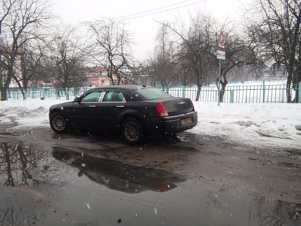

RadioCAT 704 Опубликовано 25 Mar 2018, 15:05:07 Жалоба Поделиться Опубликовано 25 Mar 2018, 15:05:07 Под домом стояла. Вспомнил про ручки) 2 Ссылка на сообщение Поделиться на другие сайты

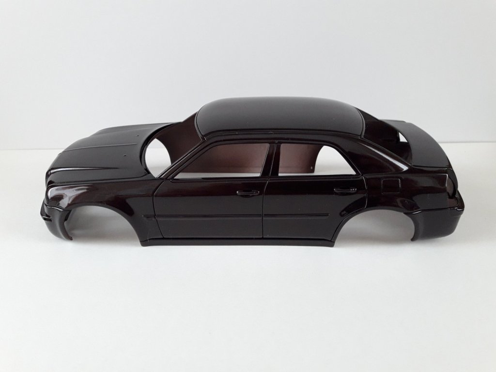

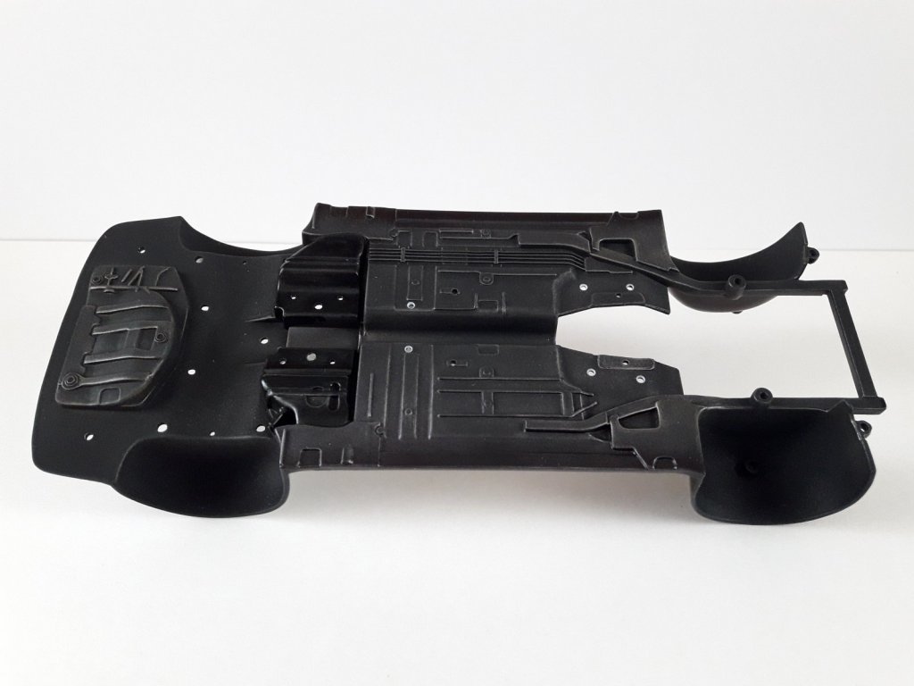

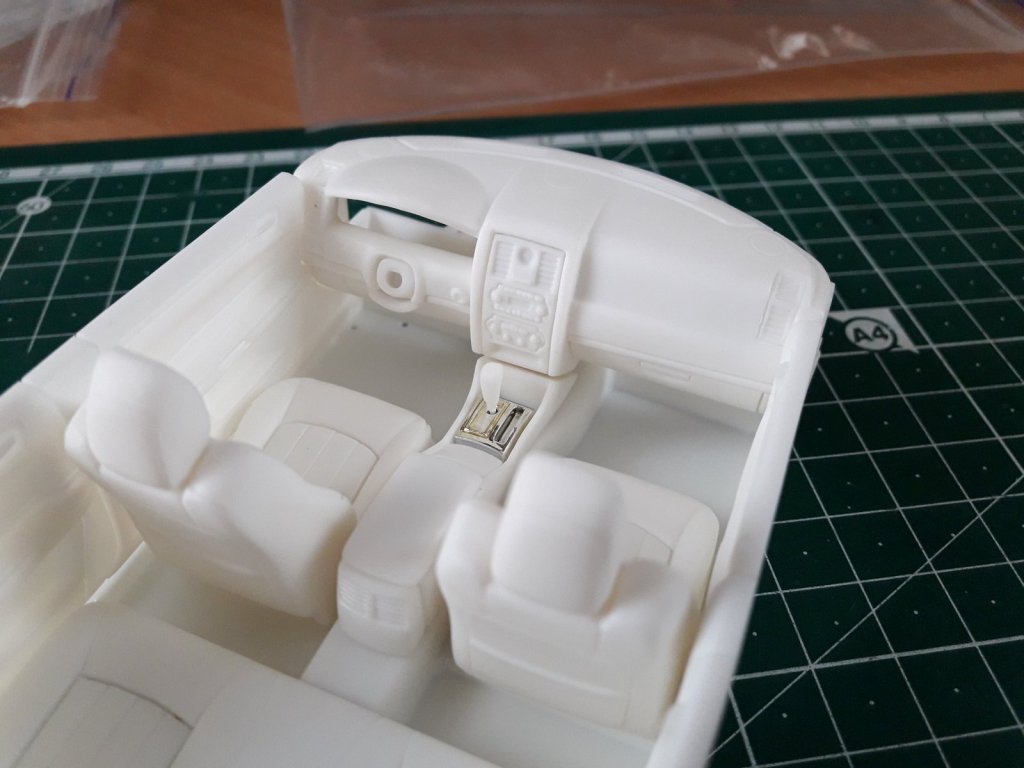

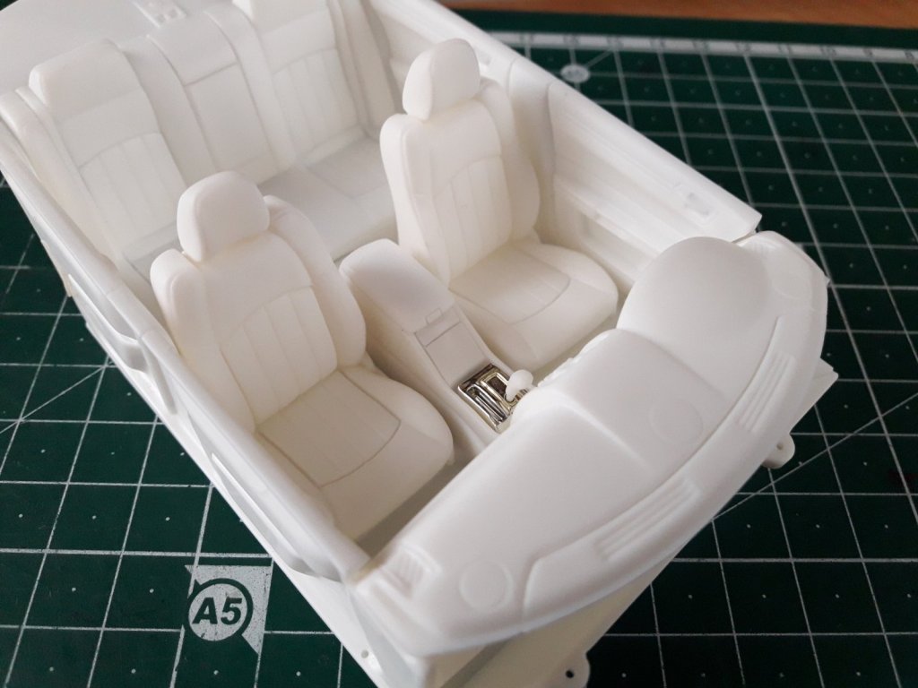

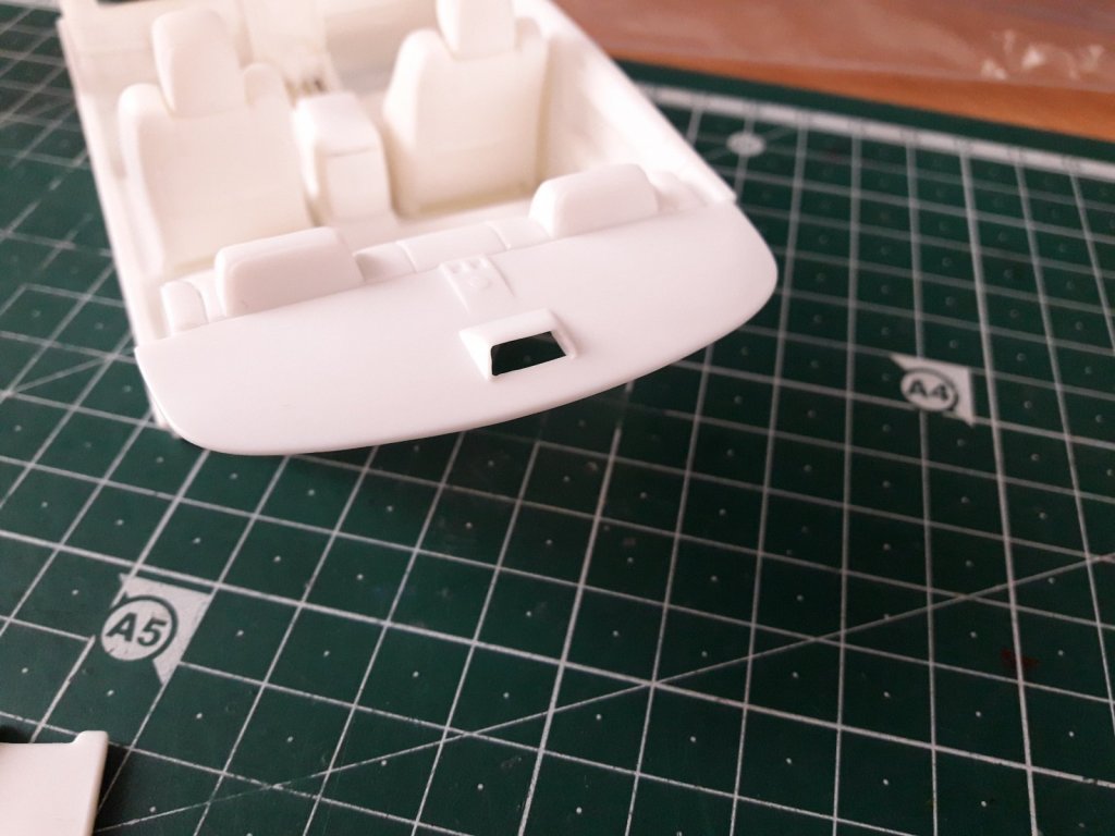

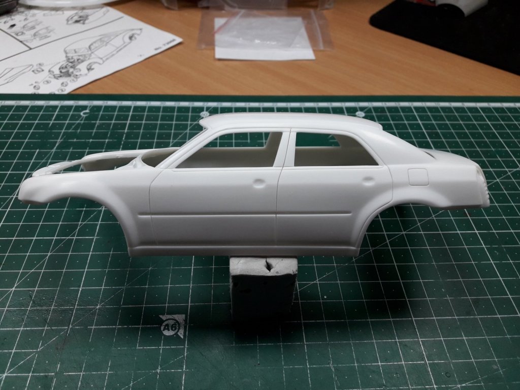

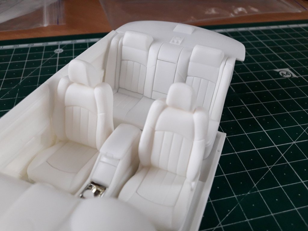

Популярный пост Tolibass 7403 Опубликовано 27 Mar 2018, 19:13:09 Автор Популярный пост Жалоба Поделиться Опубликовано 27 Mar 2018, 19:13:09 Всем привет, вот решил немного обновиться, поработал над салоном ,прорезал расшивку подготовил к покраске. Вырезал в задней полке место под фонарь, думаю что красное стекло придаст немного оживлённый вид в скучную полку. Немного поработал над днищем, изначально хотел немного другой цвет, но потом решил сделать его черным. ну и всякие мелочи в конечном итоге придадут законченный вид, при дальнейшей установке. Ну и сам кузов, он получил свой выбранный цвет, и лак ,теперь будет выдержка в пару недель и полировка, и тогда он заиграет. Пытался поймать оттенок, но вроде немного получилось. Вот пока всё, впереди работа над ходовкой, и салоном. Всем хорошего вечера. 24 Ссылка на сообщение Поделиться на другие сайты
cuba_13 3601 Опубликовано 27 Mar 2018, 19:27:56 Жалоба Поделиться Опубликовано 27 Mar 2018, 19:27:56 @Tolibass отличный апдейт! Всё очень круто! Анатолий, колись, как такого крутого эффекта потёртости на днище добился? Загляденье просто. 1 Ссылка на сообщение Поделиться на другие сайты
Tolibass 7403 Опубликовано 27 Mar 2018, 19:34:56 Автор Жалоба Поделиться Опубликовано 27 Mar 2018, 19:34:56 @cuba_13 Рома всё просто, тамийные пудры и простая кисточка, и лёгкое прохождение по контурам в несколько раз, до получения желаемого эффекта. 3 Ссылка на сообщение Поделиться на другие сайты
viktor_sever83 231 Опубликовано 27 Mar 2018, 20:11:21 Жалоба Поделиться Опубликовано 27 Mar 2018, 20:11:21 11 часов назад, Tolibass сказал: Цитировать фото запрещено! Редактируйте свой ответ или обращайтесь к автору по нику. Очень красиво выходит! 1 Ссылка на сообщение Поделиться на другие сайты
E266AA 201 Опубликовано 28 Mar 2018, 06:02:32 Жалоба Поделиться Опубликовано 28 Mar 2018, 06:02:32 Потертости на днище очень реалистично выглядять. Использовались только пудры или сухая кисть тоже? Покраска как всегда великолепна! 1 Ссылка на сообщение Поделиться на другие сайты
AZz 1635 Опубликовано 28 Mar 2018, 08:35:55 Жалоба Поделиться Опубликовано 28 Mar 2018, 08:35:55 Остановите! Кто-нибудь, остановите этого человека! Он своими идеально покрашенными кузовами половину форума до модельного суицида доведет. 3 Ссылка на сообщение Поделиться на другие сайты
4auka 2808 Опубликовано 28 Mar 2018, 08:52:39 Жалоба Поделиться Опубликовано 28 Mar 2018, 08:52:39 Что то как то на представился культурной столицы совсем не похоже... пропустим это. Днище и в правду удалось. Толя решил завалить весь форум випами?) а мы только за! 1 Ссылка на сообщение Поделиться на другие сайты
Евгений 97 Опубликовано 28 Mar 2018, 08:52:49 Жалоба Поделиться Опубликовано 28 Mar 2018, 08:52:49 И это еще полировки нет? Крайслер, Мерседес, половина Лексуса... и все идеальны... 1 Ссылка на сообщение Поделиться на другие сайты
Tolibass 7403 Опубликовано 28 Mar 2018, 13:05:05 Автор Жалоба Поделиться Опубликовано 28 Mar 2018, 13:05:05 @E266AA @AZz @4auka @Евгений Спасибо ребята за тёплые слова, очень приятно. Но косяки есть ,без них ни куда, то пылинки то ворсинки, то валки на гранях. До идеала ещё далеко. @E266AA @cuba_13 Денис, Рома, пользуюсь вот такой, + две кисточки, та что крайняя жёсткая, та что первая, та помягче, в основном для стряхивания лишнего. натираю на кисть совсем немного, и прохожусь по граням до тех пор по ка не получу желаемого эффекта. 2 Ссылка на сообщение Поделиться на другие сайты
AZz 1635 Опубликовано 28 Mar 2018, 13:31:38 Жалоба Поделиться Опубликовано 28 Mar 2018, 13:31:38 @Tolibass Толя, на деталях совершенно не видно шпаклевки. Неужели на столько хорошее качество литья? Ссылка на сообщение Поделиться на другие сайты
Tolibass 7403 Опубликовано 28 Mar 2018, 13:50:59 Автор Жалоба Поделиться Опубликовано 28 Mar 2018, 13:50:59 @AZz Андрей, погрешности есть, но не значительные, а шпакля белая, поэтому и не везде видно, а на этом салоне её совсем мало. Ссылка на сообщение Поделиться на другие сайты
cuba_13 3601 Опубликовано 28 Mar 2018, 16:57:32 Жалоба Поделиться Опубликовано 28 Mar 2018, 16:57:32 @Tolibass Толя, опередил, я только хотел спросить после работы о технологии))) Но вопрос, всё равно, остался, даже не вопрос, а непонятка...как ты "натираешь" на кисть? Она же мягкая, как с ней это не слетает и не размазывается по ненужным местам? Ссылка на сообщение Поделиться на другие сайты
Tolibass 7403 Опубликовано 28 Mar 2018, 17:10:08 Автор Жалоба Поделиться Опубликовано 28 Mar 2018, 17:10:08 @cuba_13 Рома, даже не знаю что сказать, провожу кисточкой ту-да сюда несколько раз по пудре, и потом по граням, сильно много не беру на кисть. Родную кисть не использую. Кисть жёсткая синтетическая. вторая мягкая, но ей я убираю то что осыпается вокруг. 1 Ссылка на сообщение Поделиться на другие сайты
cuba_13 3601 Опубликовано 28 Mar 2018, 17:34:02 Жалоба Поделиться Опубликовано 28 Mar 2018, 17:34:02 @Tolibass я уже достал, наверное)))) Последнее уточнение, а проводишь боковой стороной кисти или основной, рисовальной? Ссылка на сообщение Поделиться на другие сайты
