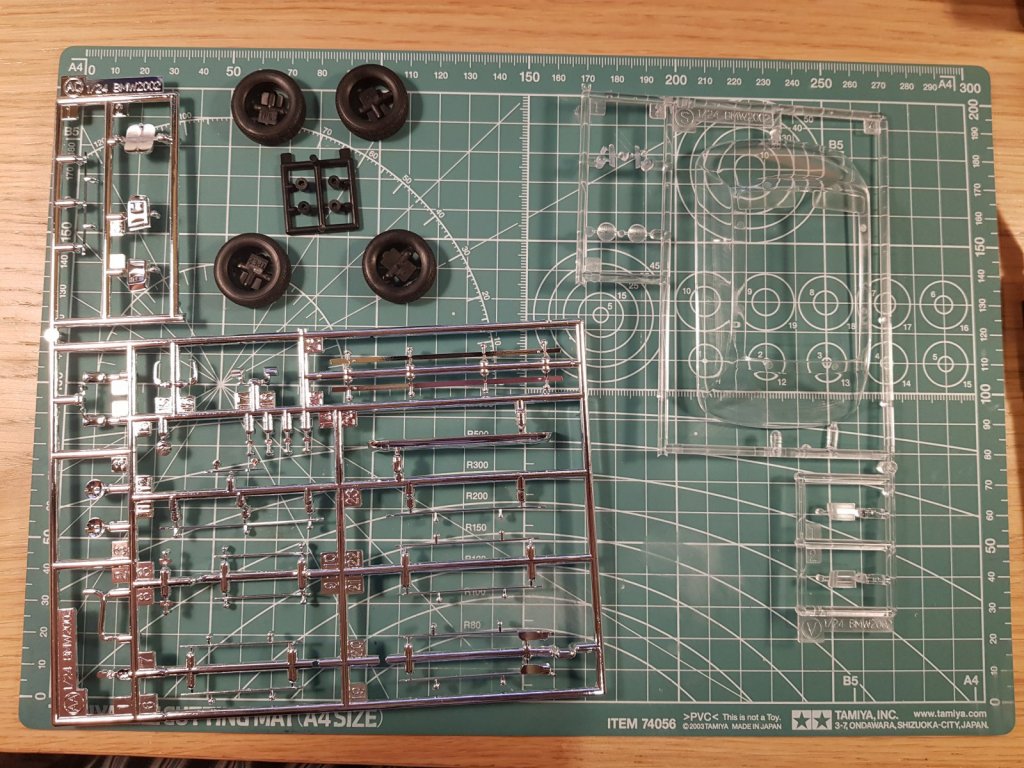

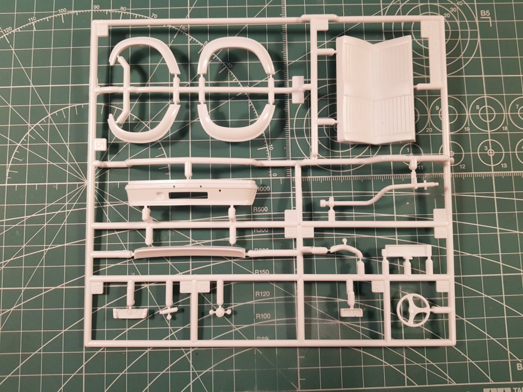

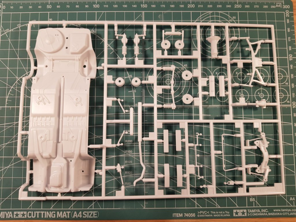

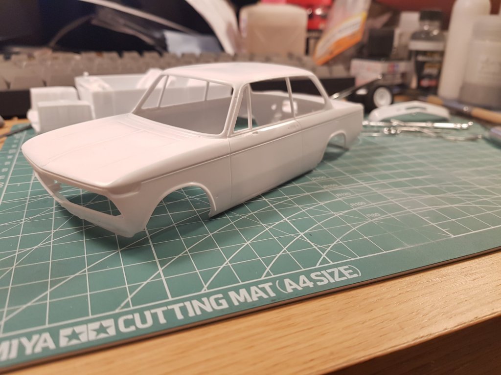

Популярный пост Евгений 97 Опубликовано 13 Mar 2018, 21:43:36 Популярный пост Жалоба Поделиться Опубликовано 13 Mar 2018, 21:43:36 Всех приветствую! За семь месяцев пребывания на этом форуме в первые увидел такой небывалый ажиотаж, что все начали распаковывать свои запасы и заводить такие интересные WIP’ы, решил тоже хочу принять участие! Весь мой опыт в моделировании это 7 месяцев, больше десятка начатых коробок и ни одной завершенной модели. Очень надеюсь, что с вашими подсказками и на фоне такой активности на форуме я все же смогу довести до завершения эту стройку! И так, в конкурс хочу вступить с BMW 2002 Turbo с коробкой (HC-24) от Hasegawa, это первый европейский серийный автомобиль с турбокомпрессором! За неимением опыта строить буду из коробки, без оглядки на какой то конкретный прототип. Из дополнений скорее всего воспользуюсь флоком для салона и на этом ограничусь. И фото содержимого коробки: 15 Ссылка на сообщение Поделиться на другие сайты

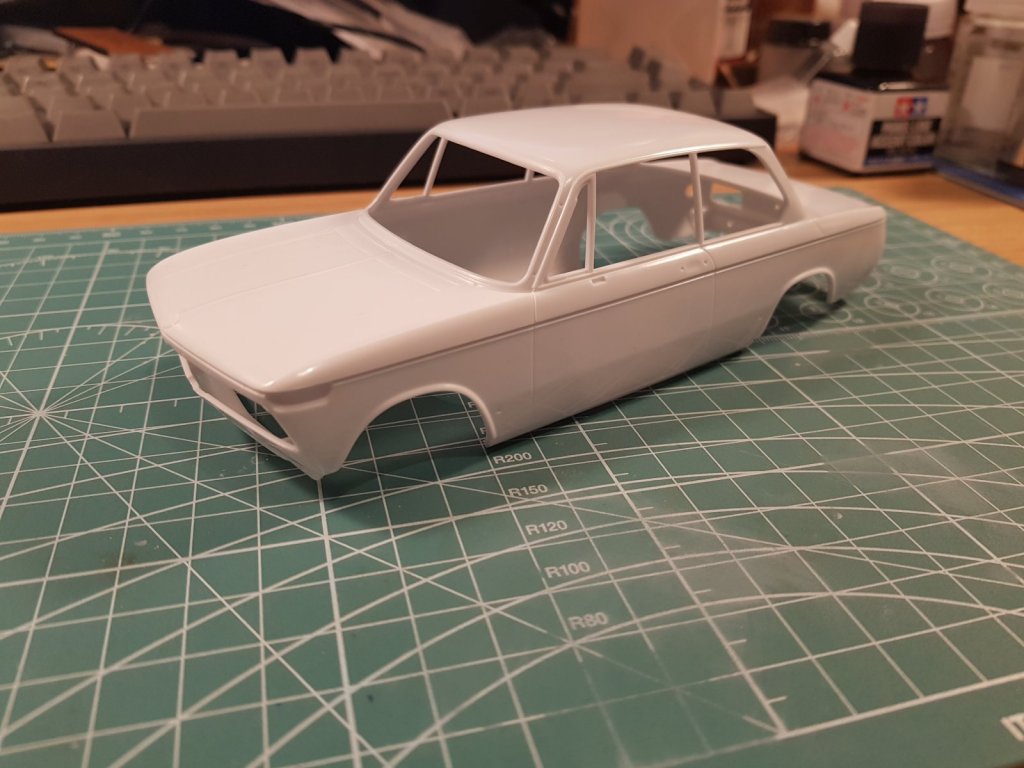

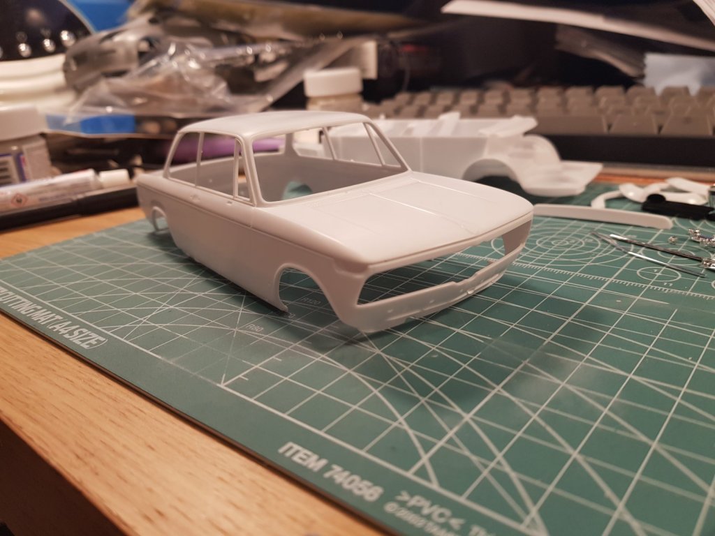

Популярный пост Евгений 97 Опубликовано 21 Mar 2018, 23:38:35 Автор Популярный пост Жалоба Поделиться Опубликовано 21 Mar 2018, 23:38:35 Наконец то появилось время заняться моделью! Решил начать с кузова. Углубил расшивку, заматовал кузов и готовлюсь к первому проявочному слою грунта для выявления косяков. Смотрю в инструкцию и там все навесное окрашиваемое в базовый цвет предлагается приклеивать на самом последнем шаге. Но я подумываю сразу приклеить передний бампер и расширители арок, а то потом будет сложно их приклеить на покрытый лаком кузов, да и красить их отдельно не очень хочется. Нужен совет более опытных коллег, я в правильном направлении размышляю или потом всё это хозяйство навесное легко приклеить на лак? Буду использовать 2К HS лак Brulex. Начал еще примерять молдинги, к сожалению их подгонка вынудила их подшкурить, а своей криворукостью испортил штатный хром на видимой части. Так что завтра куплю крота и смою штатный хром и потом покрашу их жидким хромом от Молотов. Но это буду делать уже после покраски и лакировки кузова, чтобы потом еще раз их не подгонять. Пока на этом всё. 6 Ссылка на сообщение Поделиться на другие сайты
Las710 797 Опубликовано 22 Mar 2018, 04:58:01 Жалоба Поделиться Опубликовано 22 Mar 2018, 04:58:01 @Евгений до покраски разберись ещё с нижними молдингами. На кузове есть углубления под молдинг. Рассверли чуть-чуть побольше, чтобы потом молдинг ровно прилегал к машине. То же самое могу сказать и про ручки дверей и антенну. 5 часов назад, Евгений сказал: Но я подумываю сразу приклеить передний бампер и расширители арок, а то потом будет сложно их приклеить на покрытый лаком кузов, да и красить их отдельно не очень хочется. Судя по инструкции, можно. На фотках не особо видно, поэтому спрошу - прорезана ли расшивка спереди и сзади у бамперов? 2 Ссылка на сообщение Поделиться на другие сайты
Tolibass 7400 Опубликовано 22 Mar 2018, 05:44:52 Жалоба Поделиться Опубликовано 22 Mar 2018, 05:44:52 (изменено) Тоже считаю, что бампер передний, точно нужно приклеить, и красить всё вместе. А молдинги, они тонкие, не лучше ли будет отмыть от хрома, вклеить в кузов, покрасить, и покрыть лаком, а потом закатать в бмф. Думаю так можно избежать неровности в молдингах и не точного прилегания. Изменено 22 Mar 2018, 05:58:34 пользователем Tolibass 2 Ссылка на сообщение Поделиться на другие сайты
Las710 797 Опубликовано 22 Mar 2018, 05:59:42 Жалоба Поделиться Опубликовано 22 Mar 2018, 05:59:42 3 минуты назад, Tolibass сказал: Тоже считаю, что бампер передний, точно нужно приклеить, и красить всё вместе. А молдинги, они тонкие, не лучше ли будет отмыть от хрома, вклеить в кузов, покрасить, а потом закатать в бмф, и покрыть лаком. Думаю так можно избежать неровности в молдингах и не точного прилегания. У меня такая же мысль была после постройки своей. Так ничего не зальётся. Пока я не загорелся новой 2002, не скажу насколько это работает. Ссылка на сообщение Поделиться на другие сайты
Евгений 97 Опубликовано 22 Mar 2018, 07:05:44 Автор Жалоба Поделиться Опубликовано 22 Mar 2018, 07:05:44 @Las710 Спасибо за совет с рассверливанием креплений, даже и не подумал об этом. Расшивку между панелями и крыльями спереди и сзади тоже углубил. @Tolibass очень хороший вариант, но с бмф ещё не работал, хотя в запасах есть. Если получиться выкроить время до начала покрасочных работ, то попробую на какой нибудь кошке поэкспериментировать с бмф. Надо же когда то начинать учиться ? Ссылка на сообщение Поделиться на другие сайты
