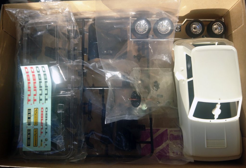

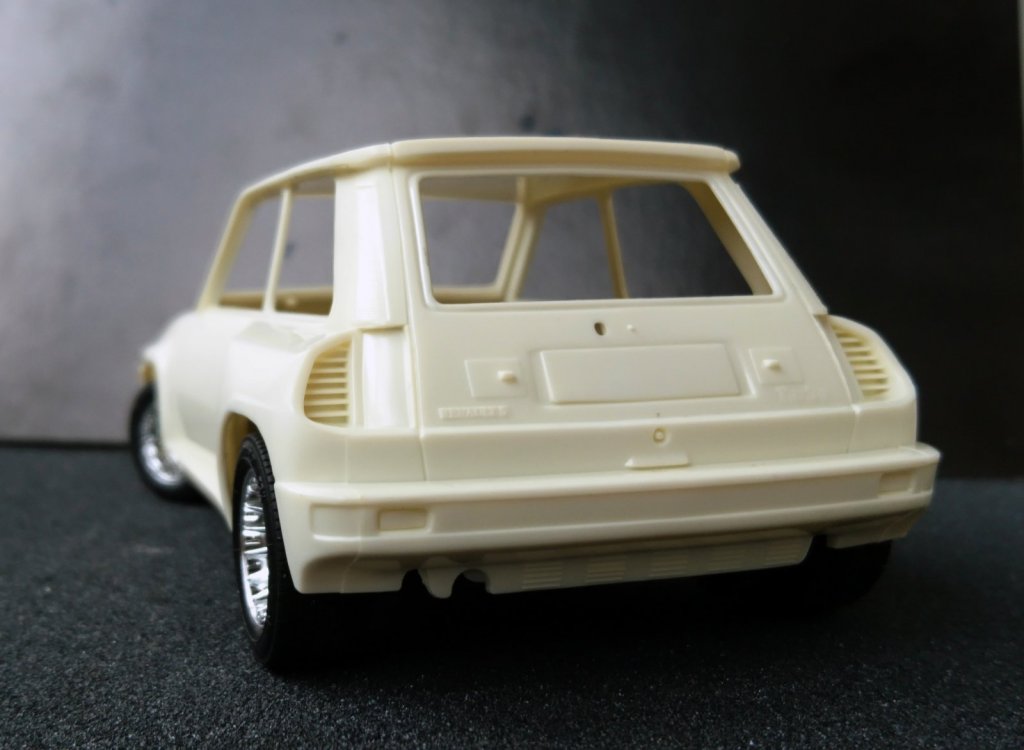

Популярный пост Montana 151 Опубликовано 14 Mar 2018, 20:45:10 Популярный пост Жалоба Поделиться Опубликовано 14 Mar 2018, 20:45:10 Здравствуйте, товарищи. В кои то веки я решил заявиться на конкурс/групп билд и проч. не с американскими дровами. На этот раз будет автомобильчик, прикольный по концепции, имеющий необычный дизайн(для многих спорный),с маленьким моторчиком 1.4л, но зато турбо. И этого достаточно для участия. Сам по себе набор, очень мягко говоря - без изысков. По сути это игрушка под моторчик, поэтому ударяться в деталировку всего и вся даже не имеет смысла в данные временные рамки. Сконцентрируюсь на внешнем виде, благо разгуляться и здесь найдётся где - все сетки глухие, оптика, кроме основной - отлита заодно с кузовом. Дворники - это тихий ужас. Судя по фотографии на инструкции(обратите внимание - она на японском) - проблемы так же с расположением колёс в арках: И на закуску - общая фотография всех литников разом: Из приятных моментов - реально крутые диски. Важно - разноширокие, а не как на раллийном варианте(который так же имеется в запасах). Из неприятных, но логичных, ввиду возраста набора - пожелтевшие декали(которые и в молодости были не ахти какого качества). Строить буду вариант в красном цвете, ведь красное едет быстрее. Наконец, предложу насладиться(для тех, кому дизайн автомобиля пришёлся по душе) того, к чему постараюсь приблизиться к концу сборки: А так же оценить автомобильчик в видео формате: p.s. на этом канале собран по-настоящему качественный контент для фанатов автомобилей. За сим досвиданькаюсь. Скрестим пальцы, чтоб хоть на этот раз получилось дойти до финиша, а ещё лучше без всяких растворителей на кузов в первый же день. 12 Ссылка на сообщение Поделиться на другие сайты

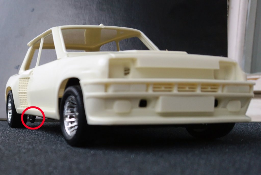

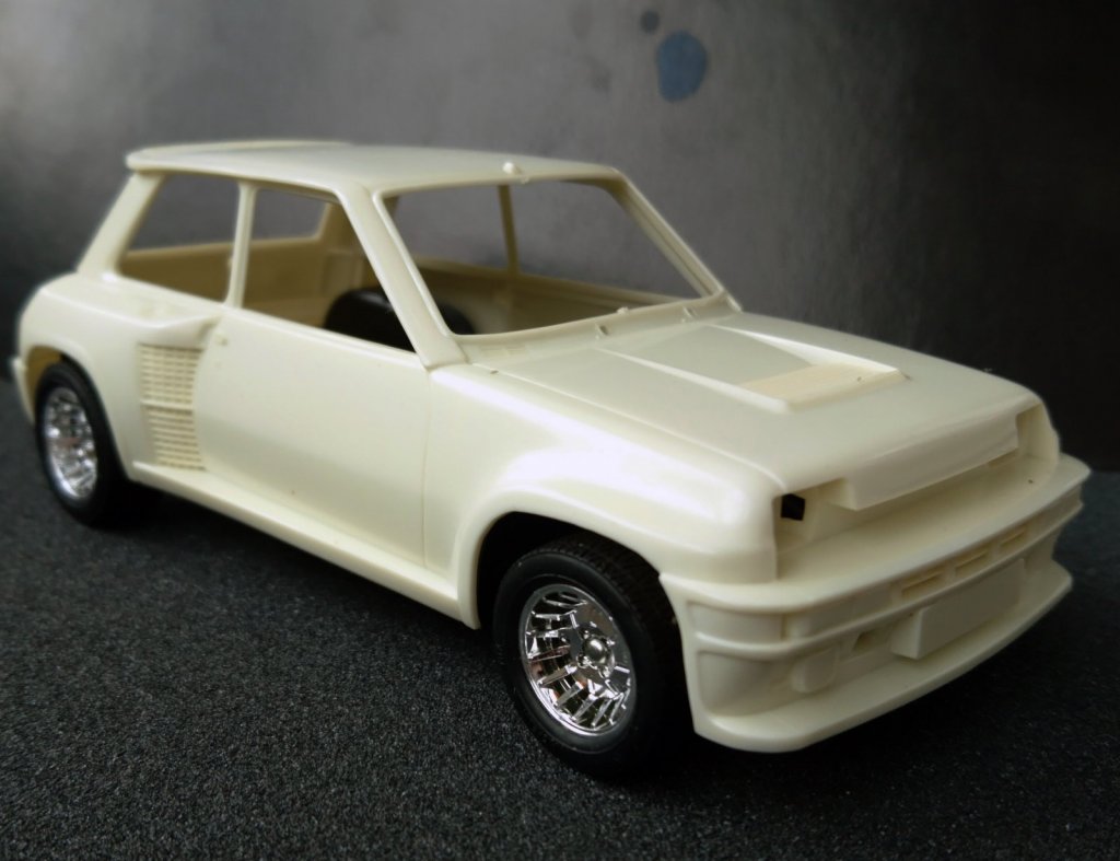

Montana 151 Опубликовано 22 Mar 2018, 13:55:48 Автор Жалоба Поделиться Опубликовано 22 Mar 2018, 13:55:48 Здравствуйте, коллеги! Сегодня будет микро обновление, т.к. свободное время тратится на другую модельку. И будет тратиться ещё ближайшую неделю. Для понимания масштаба бедствия - подсобрал подвеску(примитивнейшую). Таким образом теперь наглядно понятно, что колёса в арках не так по-игрушечному смотрятся, как на фотографии в инструкции. Порадовало, что в отличии от раллийной версии - задняя ось не гуляет влево-вправо, всё неплохо подогнано(но с неприятным бонусом). Ещё прикольная система поворота передних колёс. На грубо выполненной рулевой рейке нанесены насечки - таким образом колёса поворачиваются дозировано и фиксируются. Впервые вижу такое. Пара фотографий для наглядности: Кузов не тронут за исключением поддерживающей стойки по середине проёма для лобового стекла. Фото, скорее, для фиксации в положении "как оно было". А теперь о неприятном бонусе. Т.к. модель - игрушка под моторчик, визуально выделяется один момент: Собственно, из за этой шестерни и не люфтит ось, как на "раллийке". Заодно и примитивнейший задний подрамник так же не встаёт на своё место. Пока так, фронт работ понятен. Благо, я выбрал для себя только лишь упор на внешнюю составляющую, а то, переделывая "сусликов" - я, в лучших традициях, не успею к финишу. 4 Ссылка на сообщение Поделиться на другие сайты
Driver 1215 Опубликовано 23 Mar 2018, 06:35:49 Жалоба Поделиться Опубликовано 23 Mar 2018, 06:35:49 Отражатели задних фонарей планируешь вырезать? Ссылка на сообщение Поделиться на другие сайты
Montana 151 Опубликовано 23 Mar 2018, 21:23:08 Автор Жалоба Поделиться Опубликовано 23 Mar 2018, 21:23:08 Костя, да. Тут работа вообще со всей оптикой предстоит. Ссылка на сообщение Поделиться на другие сайты
