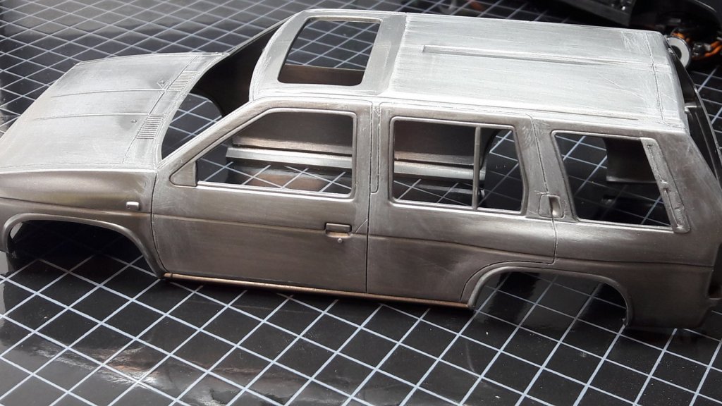

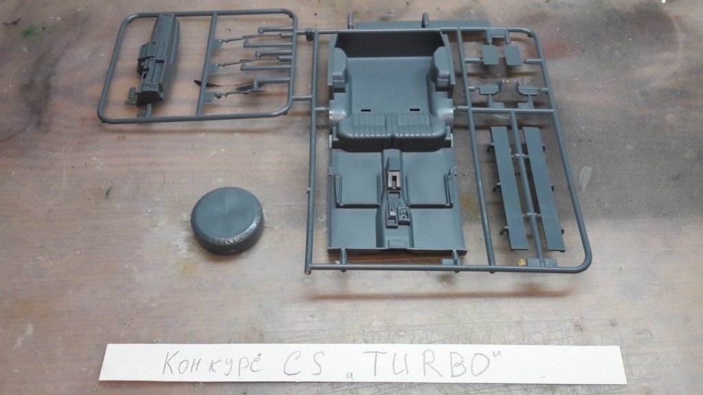

Популярный пост Max4x4 2485 Опубликовано 17 Mar 2018, 19:29:48 Популярный пост Жалоба Поделиться Опубликовано 17 Mar 2018, 19:29:48 (изменено) Не выдержала душа поэта. Вливаюсь! Строить буду автомобиль из того времени когда деревья были большими, внедорожники настоящими. Встречайте Ниссан Терано 1-го поколения. Беглый опрос Гугла сказал что на данный ато устанавливались двигатели обьемом 3 литра, аак атмосферные, так и с турбонаддувом. Значит можно. Боксарт выглядит так Фото литников Детали деаственны, их не много, деки желтые. Все как мы любим. Что из него буду лепить решу по ходу пьессы, есть некоторые мыслишки, но лепить что то буду точно, по привычке... С богом... Изменено 19 Mar 2018, 00:22:47 пользователем Max4x4 11 Ссылка на сообщение Поделиться на другие сайты

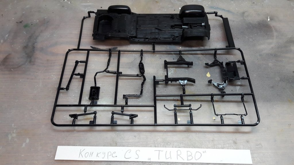

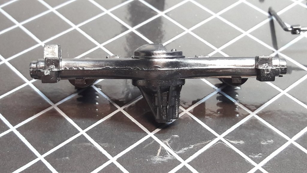

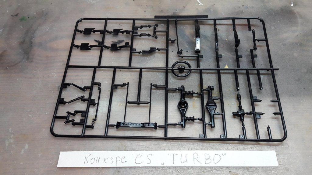

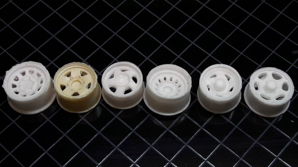

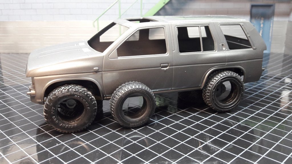

Max4x4 2485 Опубликовано 18 Mar 2018, 15:46:16 Автор Жалоба Поделиться Опубликовано 18 Mar 2018, 15:46:16 Все пилят кузов, а я начал с ходовки. В внедорожнике это главное, ведь высота подвески завмисит от выбора резины. К слову у меня в наличии имеется 4 более-менее подходящих варианта: По середине родное. Склоняюсь к третьему по счету. Выбор дисков тоже достаточно велик Все с разным вылетом и креплением, но это не проблема. Далее снял с литников детали подвески. Получилось достаточно много. Днище отлито воедино с рамой. Конечно это не плюс Аошиме, но и не критично. Хочу сказать несколько слов о качестве набора. Оно более чем достойное. Стыковка "на щелчек", облоя и утяжин нет впринципе, деталировка хорошая, дверные карты отдельно (!). Тамия учись. Единственный недочет это косяк на заднем мосту. И это не сдвиг, а именно косяк в формах, но мелкий и исправимый. Еще не впечатлило исполнение сидений, но об этом позже... 2 Ссылка на сообщение Поделиться на другие сайты

cuba_13 3603 Опубликовано 18 Mar 2018, 16:59:07 Жалоба Поделиться Опубликовано 18 Mar 2018, 16:59:07 @Max4x4 Колёса первые нравятся, а диски четвёртые хороши. Макс, а диски смола все, сам лил? Ссылка на сообщение Поделиться на другие сайты
Max4x4 2485 Опубликовано 18 Mar 2018, 17:23:00 Автор Жалоба Поделиться Опубликовано 18 Mar 2018, 17:23:00 27 минут назад, cuba_13 сказал: @Max4x4 Колёса первые нравятся, а диски четвёртые хороши. Макс, а диски смола все, сам лил? Все сам, все сам... и резину и диски. 32 минуты назад, kostyan59 сказал: Да раритет, больше не видел таких. Расшивка не проблема, можно прорезать, она просто не глубокая (для меня небольшой минус). Ну так это тот же Террано, только с металлоломом. Хитрые япошки. 1 Ссылка на сообщение Поделиться на другие сайты

Idontlikebroccoli 1657 Опубликовано 19 Mar 2018, 03:22:11 Жалоба Поделиться Опубликовано 19 Mar 2018, 03:22:11 @Max4x4 Про деки желтые я уже писал где-то тут в турбо-конкурсе как лечить. Приклеить на стекло окна, выходящего на солнечную сторону на несколько дней лицевой стороной к солнцу. Желтизна уйдёт. Ссылка на сообщение Поделиться на другие сайты
Max4x4 2485 Опубликовано 19 Mar 2018, 04:50:18 Автор Жалоба Поделиться Опубликовано 19 Mar 2018, 04:50:18 1 час назад, Idontlikebroccoli сказал: @Max4x4 Про деки желтые я уже писал где-то тут в турбо-конкурсе как лечить. Приклеить на стекло окна, выходящего на солнечную сторону на несколько дней лицевой стороной к солнцу. Желтизна уйдёт. Сделал это первым делом, способ знаю. Просто решил что стоит об этом упомянуть в описании. Ссылка на сообщение Поделиться на другие сайты

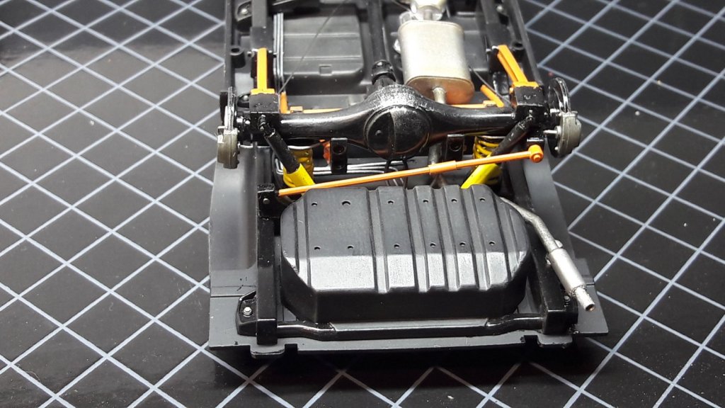

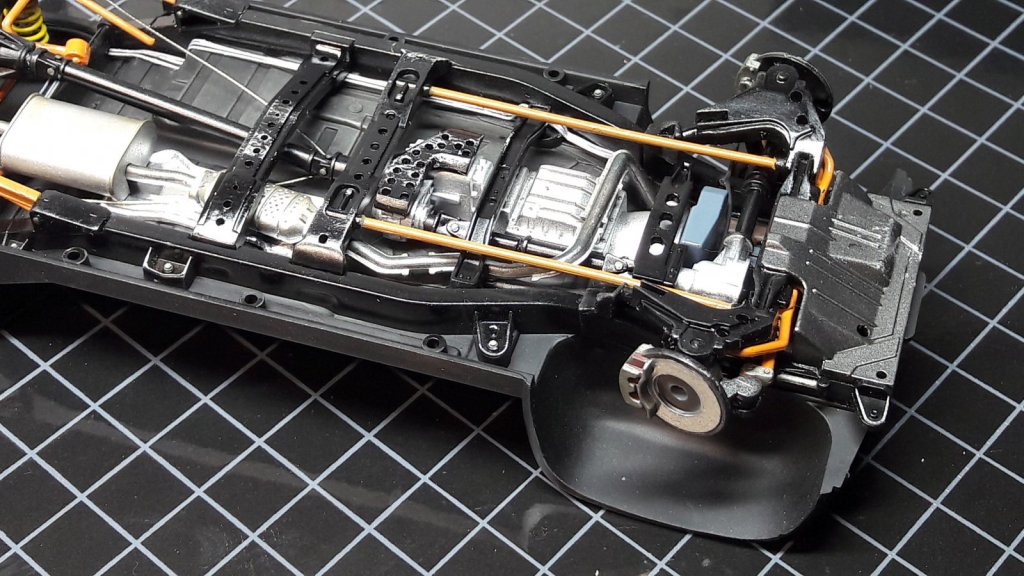

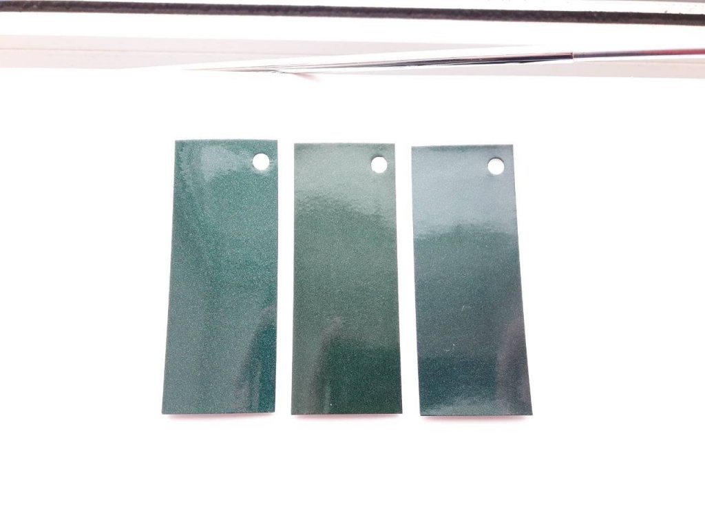

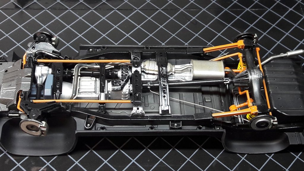

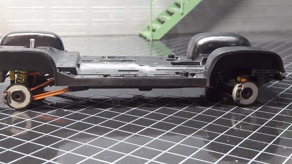

Популярный пост Max4x4 2485 Опубликовано 23 Mar 2018, 00:07:20 Автор Популярный пост Жалоба Поделиться Опубликовано 23 Mar 2018, 00:07:20 Всем доброго времени... Отчитаюсь о проделанной работе. Как помнится в крайнем обновлении начал с днища и ходовки. Пересмотрел кучу фоток реальных машин и понял что на неё запросто встают 33" тапки, разумеется с доработкой подвески и кузова. Следовательно лифтанулся проставками под поворотный кулак спереди и увеличением пружин сзади. Из чего и как это делалось зафотать забыл, уж звиняйте, но там ничего эктраординарного нет. С переди боченки, с заднего моста срезал отлитые пружины и изготовил новые, увеличинные на 2 мм. В итоге драндуль подрос на 2.5" в масштабе 1:1. Теперь днище. Выполнено прекрасно, но рама как я озвучивал отлита воедино с днищем. Можно было задуть матом и забыть, но я решил выделить раму глянцем для чего надо замаскировать остальную площадь. На помощь пришла жидкая маска Wailder. Маскируемся Еще немного манипуляций, краска, маски, опять краска, фольга и вот днище готово Далее выкрасил все детали и разложил по порядочку Подвижные детали и тяги выкрасил в оранжевый цвет - типа тюнинх. Сам я этого не приветствую и никогда бы себе этого не сделал, но это имеет право на жизнь, по этому решил сделать так. А дальше были упражнения с пинцетом и поминание модельной матери что бы не изцарапать эту красоту и собрать воедино. Получилось... Днище теперь не такое уж и днище, и выглядит намного веселее и интереснее (ИМХО). На коленках стоит ровно, попка чуть приподнята, как и полагается порядочному внедорожнику. Между перекурами пока все это сохло прошкрябал разшивку на кузове и пропилил кое-каки отверстия Теперь шпаклевка и устранение косяков. Так же определился с цветом. Хочу что то типа этого Очень приятный темно-зеленый металик, люблю зеленый. Списался с Толиком и он помог подобрать похожий оттенок Выбрал средний, код есть, завтра поеду закажу. Были еще такие варианты, но чето не зашло, хотя 2 правых тоже очень не приятные. На этом у мня все. Простите за многобуков, писать у меня получается лучше чем фотографировать. До новых обновлений. 16 Ссылка на сообщение Поделиться на другие сайты

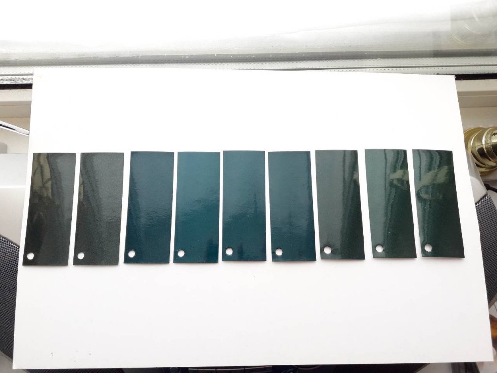

cuba_13 3603 Опубликовано 23 Mar 2018, 04:23:18 Жалоба Поделиться Опубликовано 23 Mar 2018, 04:23:18 @Max4x4 какой приятный черный сатин получился. Чем днище красил? Основной черный, какая краска? Зеленые металлики очень круто смотрятся на авто, полностью с тобой согласен. 1 Ссылка на сообщение Поделиться на другие сайты
Idontlikebroccoli 1657 Опубликовано 23 Mar 2018, 05:18:23 Жалоба Поделиться Опубликовано 23 Mar 2018, 05:18:23 Макс, работы по днищу очень крутые! Браво! Один вопрос: на тормозные диски будут еще использованы накладки травленые? Непонятно почему при такой аккуратной покраске ты по ним прошелся кисточкой... 2 Ссылка на сообщение Поделиться на другие сайты
Max4x4 2485 Опубликовано 23 Mar 2018, 05:33:09 Автор Жалоба Поделиться Опубликовано 23 Mar 2018, 05:33:09 12 минут назад, Idontlikebroccoli сказал: Макс, работы по днищу очень крутые! Браво! Один вопрос: на тормозные диски будут еще использованы накладки травленые? Непонятно почему при такой аккуратной покраске ты по ним прошелся кисточкой... Какие накладки? Откуда? Жыпы это не спорткары, для них дополнений ни кто не делает. Про кисточку - ну можно было и ровненико красиво покрасить, но мне показатось что такой способ ограски неплохо имитирует потертости от колодок (типа бороздки) и я решил по экспериментировать. При любом разкладе их под дисками и видно не будет, ну или видни чуть-чуть. Ссылка на сообщение Поделиться на другие сайты
