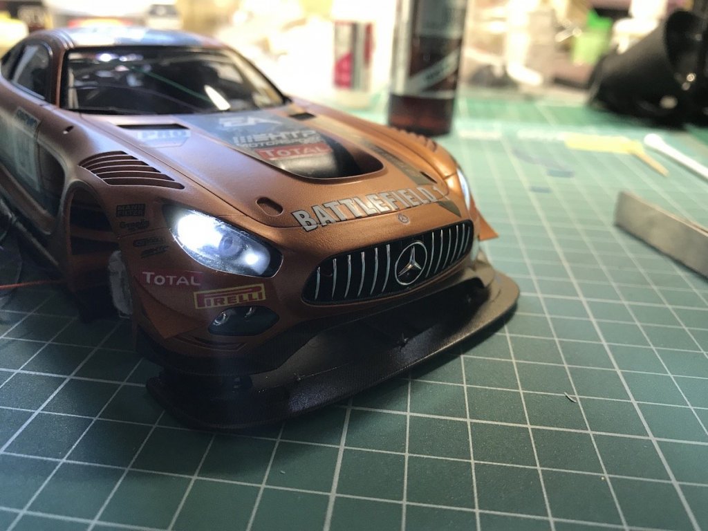

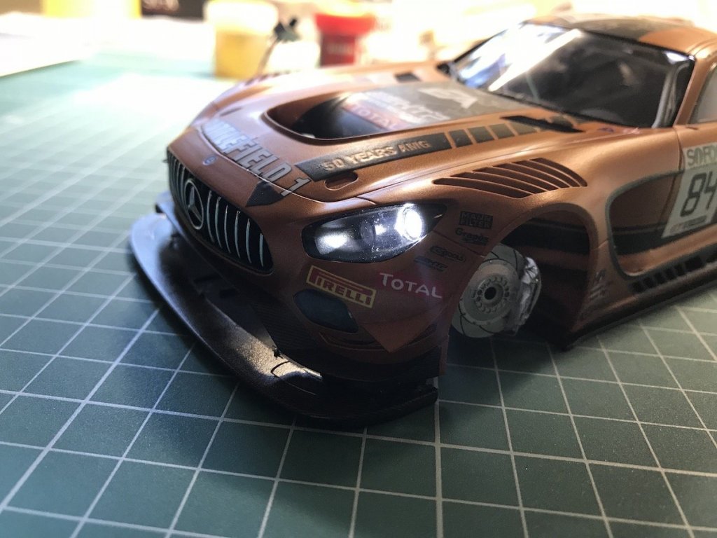

Andrey Labuzov 6544 Опубликовано 23 Aug 2018, 10:14:43 Автор Жалоба Поделиться Опубликовано 23 Aug 2018, 10:14:43 14 минут назад, Max4x4 сказал: Ох и диоды у вас батенька! Давно уже смд в ходу. Да, я в курсе. Но, спереди эти диоды - имитация линзованной оптики, а сзади имеющиеся smd по размеру не подошли. Пришлось использовать что было. Ссылка на сообщение Поделиться на другие сайты
Max4x4 2485 Опубликовано 23 Aug 2018, 10:35:37 Жалоба Поделиться Опубликовано 23 Aug 2018, 10:35:37 Как решил ворос ресничек? Возникла мысль выточить из красного-крашенного литника полосочки и вставить в сквозные прорези отражателей. Ссылка на сообщение Поделиться на другие сайты
Andrey Labuzov 6544 Опубликовано 23 Aug 2018, 10:47:44 Автор Жалоба Поделиться Опубликовано 23 Aug 2018, 10:47:44 @Max4x4 Ну, по фотографии видно, что решил всё-таки выпилить заднюю часть отражателя, а центральную стекляшку заклеить BMF. Основная проблема оказалась в том, что крайние стекляшки (красные которые) после установки получаются почти непрозрачные и, чтобы их просветить, пришлось брать максимально большие и яркие диоды из имеющихся под рукой. Ссылка на сообщение Поделиться на другие сайты

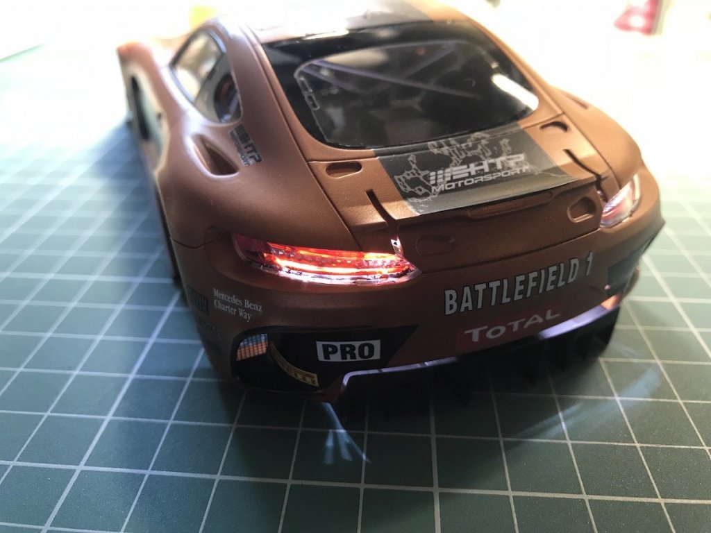

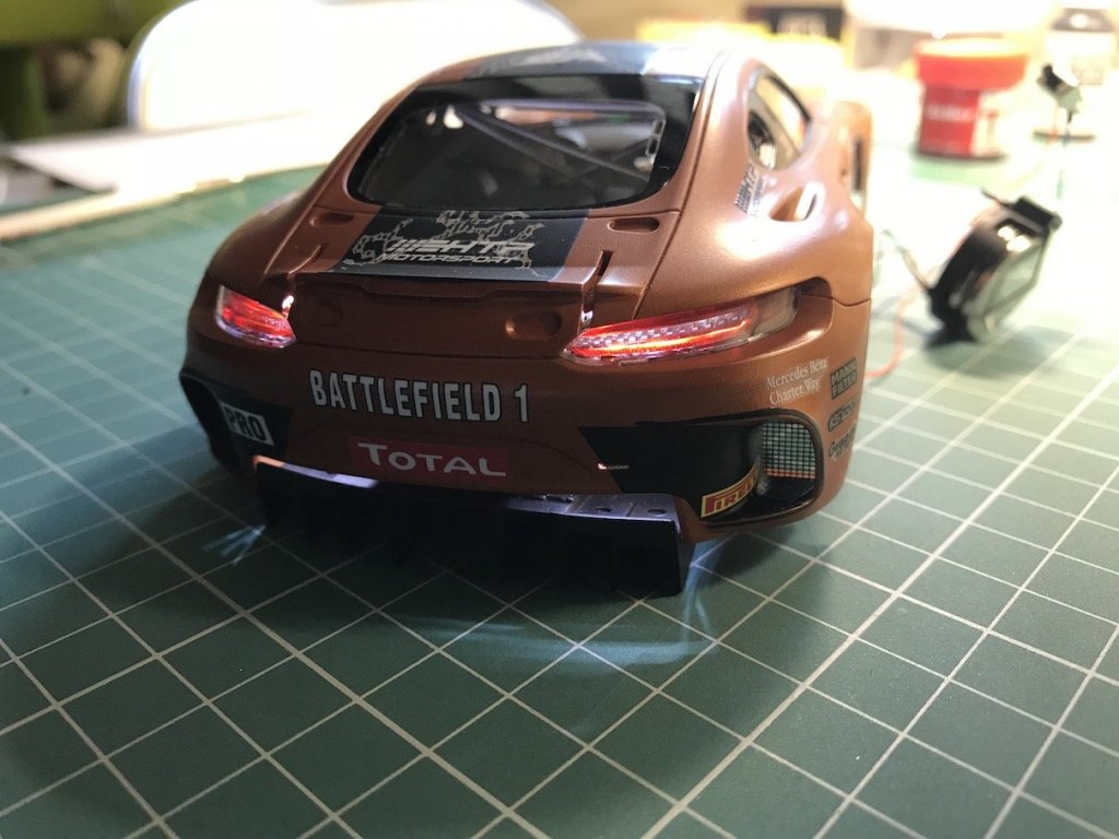

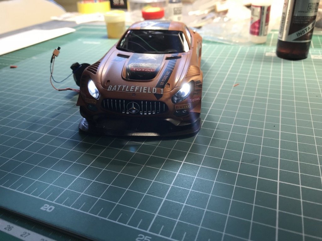

Популярный пост Andrey Labuzov 6544 Опубликовано 25 Aug 2018, 14:40:26 Автор Популярный пост Жалоба Поделиться Опубликовано 25 Aug 2018, 14:40:26 (изменено) Как-то так, по первым прикидкам, получается подсветка... с креплением задних диодов вообще отдельная история... Конечно, подсвечивать современные машины с диодными задними фонарями - то ещё удовольствие оказалось )) Хотя, может пока прямоты рук не хватает )) Хотя, думаю, подсветить какой-нибудь Скай или относительно нового америкоса было бы, как говорится, как два байта переслать. Но, в данном случае, получилось что получилось. Изменено 25 Aug 2018, 14:40:54 пользователем Andrey Labuzov 15 Ссылка на сообщение Поделиться на другие сайты
ekha 671 Опубликовано 25 Aug 2018, 14:57:25 Жалоба Поделиться Опубликовано 25 Aug 2018, 14:57:25 Годно получилось! Ссылка на сообщение Поделиться на другие сайты
Max4x4 2485 Опубликовано 25 Aug 2018, 16:24:54 Жалоба Поделиться Опубликовано 25 Aug 2018, 16:24:54 То что свет шпарит из всех щелей не гуд... Ссылка на сообщение Поделиться на другие сайты
Andrey Labuzov 6544 Опубликовано 25 Aug 2018, 17:56:54 Автор Жалоба Поделиться Опубликовано 25 Aug 2018, 17:56:54 1 час назад, Max4x4 сказал: То что свет шпарит из всех щелей не гуд... Кузов пока просто накинут, поэтому и щели. Кроме того, боковые части диодов ещё заклею или закрашу, поэтому светить будут только в фонари. Ссылка на сообщение Поделиться на другие сайты
RBPencil 2654 Опубликовано 25 Aug 2018, 18:29:58 Жалоба Поделиться Опубликовано 25 Aug 2018, 18:29:58 Вот сижу и думаю куда батарейку прятать будешь и выключатель. Ссылка на сообщение Поделиться на другие сайты

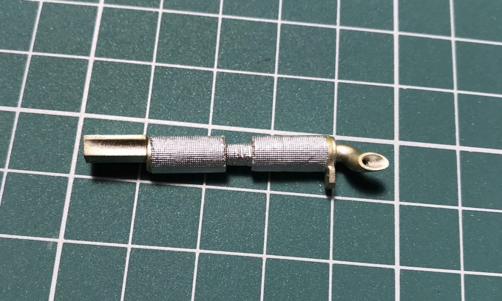

Andrey Labuzov 6544 Опубликовано 25 Aug 2018, 18:52:46 Автор Жалоба Поделиться Опубликовано 25 Aug 2018, 18:52:46 @RBPencil Ну, поскольку двигателя в этой модели нет, под капотом полно свободного места для батарейного отсека на две батареи. А для выключателя я предусмотрел место под ванной салона и вывел его снизу на шасси. Сначала хотел вывести его в подкрылок, ноу этой машины нет подкрылков )) Из деталей с дополнениями осталось сделать выхлоп. До чего доводит моделизм... сегодня, впервые за 35 лет, купил сигареты )) 4 Ссылка на сообщение Поделиться на другие сайты
RBPencil 2654 Опубликовано 25 Aug 2018, 21:03:02 Жалоба Поделиться Опубликовано 25 Aug 2018, 21:03:02 Это тебе повезло что с фольгой попались, сейчас многие сигареты без фольги Ссылка на сообщение Поделиться на другие сайты
Andrey Labuzov 6544 Опубликовано 26 Aug 2018, 05:17:02 Автор Жалоба Поделиться Опубликовано 26 Aug 2018, 05:17:02 @RBPencil просто, я предварительно провёл исследовательскую работу )) 1 Ссылка на сообщение Поделиться на другие сайты
boxer 1036 Опубликовано 26 Aug 2018, 08:13:38 Жалоба Поделиться Опубликовано 26 Aug 2018, 08:13:38 2 часа назад, Andrey Labuzov сказал: исследовательскую работу )) Поделись пожалуйста,.. Ссылка на сообщение Поделиться на другие сайты

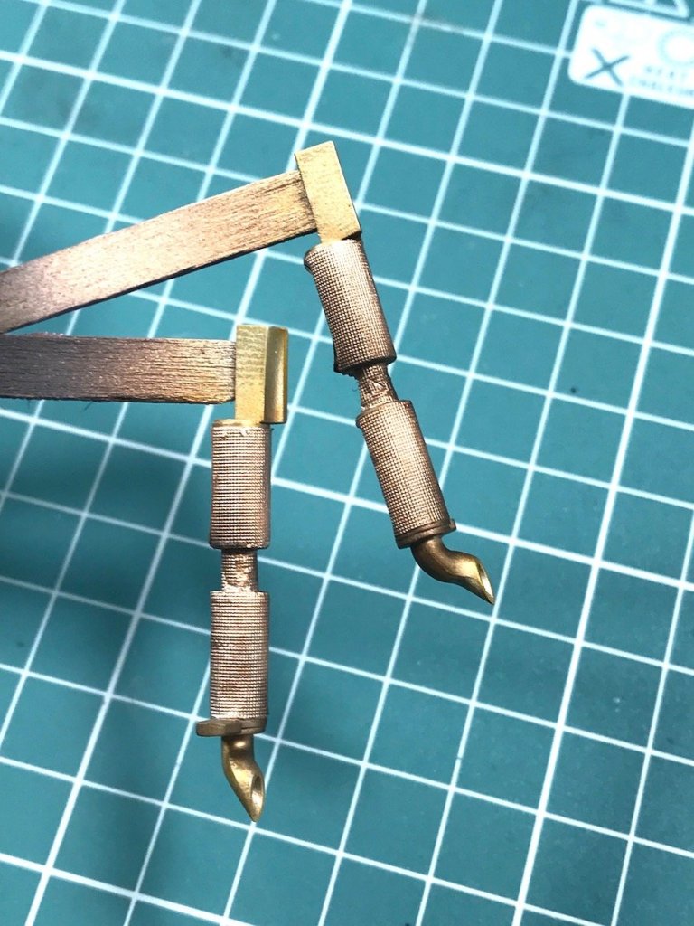

Andrey Labuzov 6544 Опубликовано 26 Aug 2018, 08:29:14 Автор Жалоба Поделиться Опубликовано 26 Aug 2018, 08:29:14 (изменено) @boxer Да всё просто ))) вбил в поисковик ‘’сигаретная фольга’’ и изучал картинки )) данная конкретная фольга - от дешёвых сигарет Тройка. На мой взгляд, очень неплохо имитирует теплозащиту в масштабе. Изменено 26 Aug 2018, 08:34:54 пользователем Andrey Labuzov 4 Ссылка на сообщение Поделиться на другие сайты
Популярный пост Andrey Labuzov 6544 Опубликовано 27 Aug 2018, 07:44:52 Автор Популярный пост Жалоба Поделиться Опубликовано 27 Aug 2018, 07:44:52 Ну, вроде как закончил. Кое-что сделано не так, как планировалось или как хотелось бы... но, в целом, норм как мне кажется... 15 Ссылка на сообщение Поделиться на другие сайты
