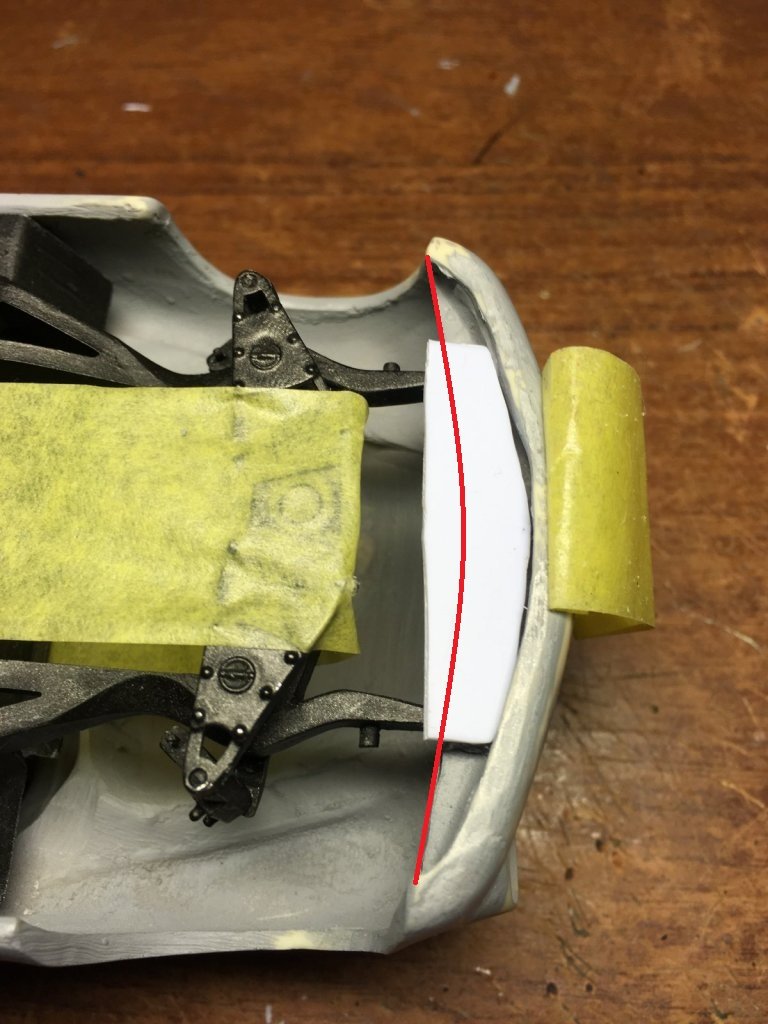

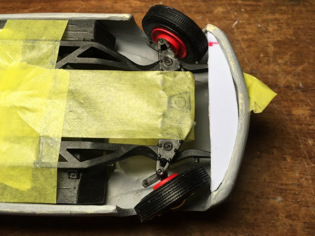

RBPencil 2654 Опубликовано 10 Nov 2018, 13:08:02 Автор Жалоба Поделиться Опубликовано 10 Nov 2018, 13:08:02 59 минут назад, Tolibass сказал: Узкая полоса шикарно смотрится! А можно фото ровно сделать? Полоски (их там две - правая часть и левая часть, не получилось целой деталью вырезать) уже в шпатлевке. Могу потом когда закончу выводить снять рядом с оригиналом. А ровно снять можно было, но тогда не очень видно было бы её. Ты мне скажи про планку для рамы. Ссылка на сообщение Поделиться на другие сайты
Tolibass 7400 Опубликовано 10 Nov 2018, 14:03:43 Жалоба Поделиться Опубликовано 10 Nov 2018, 14:03:43 @RBPencil Лёша, решение наверно правильное, но я бы сделал так, фото ниже. и вывел бы всё в одну линию с кузовом. Думаю так будет более приятней на взгляд. 2 Ссылка на сообщение Поделиться на другие сайты
RBPencil 2654 Опубликовано 10 Nov 2018, 14:51:29 Автор Жалоба Поделиться Опубликовано 10 Nov 2018, 14:51:29 45 минут назад, Tolibass сказал: @RBPencil Лёша, решение наверно правильное, но я бы сделал так, фото ниже. и вывел бы всё в одну линию с кузовом. Думаю так будет более приятней на взгляд. Соглашусь, тоже как-то в глаза бросается, но там где выходит за твою линию надо делать так как у меня, просто изгиб другой сделать. иначе там держаться не за что будет раме. Спасибо. Ссылка на сообщение Поделиться на другие сайты
Tolibass 7400 Опубликовано 10 Nov 2018, 15:18:37 Жалоба Поделиться Опубликовано 10 Nov 2018, 15:18:37 @RBPencil Сделай так, примерно. 4 Ссылка на сообщение Поделиться на другие сайты
RBPencil 2654 Опубликовано 10 Nov 2018, 15:19:52 Автор Жалоба Поделиться Опубликовано 10 Nov 2018, 15:19:52 @Tolibass Вот так примерно это будет (пока заготовка) На фот видно что колеса упираются, а твоя зеленая линия прям в тему, уже подумал над этим и тут ты))) с подтверждением моей мысли 4 Ссылка на сообщение Поделиться на другие сайты
Tolibass 7400 Опубликовано 10 Nov 2018, 15:56:49 Жалоба Поделиться Опубликовано 10 Nov 2018, 15:56:49 @RBPencil Вот это совсем другое дело! Ссылка на сообщение Поделиться на другие сайты
S.Crispus G. 414 Опубликовано 10 Nov 2018, 19:01:16 Жалоба Поделиться Опубликовано 10 Nov 2018, 19:01:16 4 часа назад, RBPencil сказал: иначе там держаться не за что будет раме. Чтобы совсем уж было за что держаться и из колёсных арок не глядел пустой капот , озаботься созданием моторного отсека . На его боковые стенки замечательно по всей длине ляжет рама . 3 часа назад, RBPencil сказал: Вот так примерно это будет (пока заготовка) Такой крутой поворот колёс излишний . Это ведь не складской погрузчик .Тут и радиус разворота солидный нужен . Примерно как у баржи . Понимаю , что смола , но чуток бы снять толщину крыльев в колёсных арках . Ссылка на сообщение Поделиться на другие сайты
RBPencil 2654 Опубликовано 10 Nov 2018, 19:18:12 Автор Жалоба Поделиться Опубликовано 10 Nov 2018, 19:18:12 11 минут назад, S.Crispus G. сказал: Чтобы совсем уж было за что держаться и из колёсных арок не глядел пустой капот , озаботься созданием моторного отсека . На его боковые стенки замечательно по всей длине ляжет рама . Движок стоять там будет + радиатор надо подумать как поставить, а щиты сделать не сложно, но очень проблемно, так как капот не открываемый и подгонять сложно будет. 14 минут назад, S.Crispus G. сказал: Такой крутой поворот колёс излишний . Это ведь не складской погрузчик .Тут и радиус разворота солидный нужен . Примерно как у баржи . Понимаю , что смола , но чуток бы снять толщину крыльев в колёсных арках . Это для наглядности показал такой угол))) Про погрузчик классно сказал, надо запомнить))) Нет больше снимать не буду и так 2/3 примерно снял в этих местах, у бампера это вообще сделать очень сложно и опасно.... Ссылка на сообщение Поделиться на другие сайты

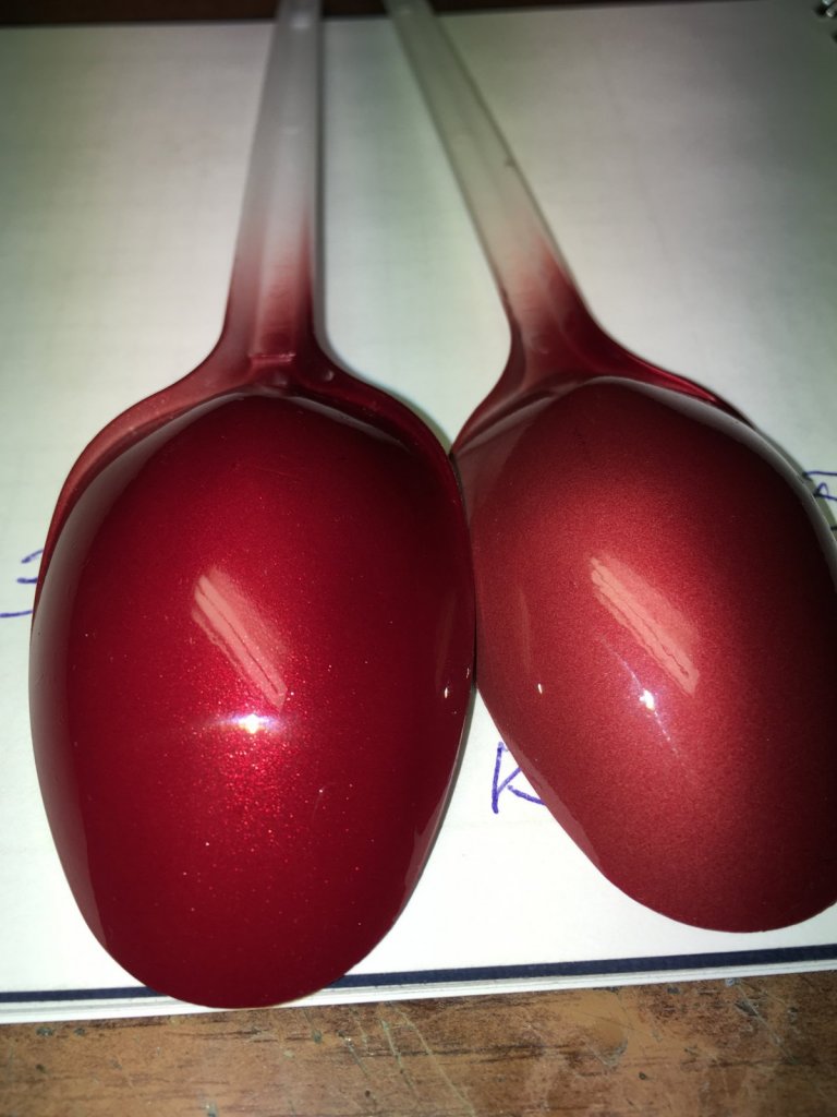

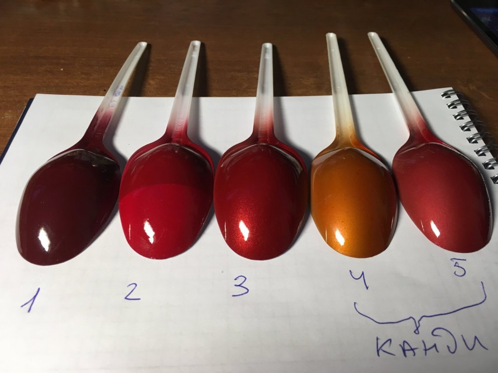

RBPencil 2654 Опубликовано 2 Jan 2019, 13:00:19 Автор Жалоба Поделиться Опубликовано 2 Jan 2019, 13:00:19 Работа движется, медленно, но движется. Выводил кузов и как мне кажется я его победил. Проявочный (финальный для такого дела) показал мне что хватит и всё хорошо. Просверлены отверстия для штифтов бамперов, декора гриля и зеркала. Но тут подкралась проблема (я ждал этот момент с ужасом, т.к. первоначальной идеи решил отказаться), как красить(!!) и как делать потом салон. Точнее в какой цвет в салон красить (чтобы сочетался с кузовом). И делать ли второй цвет. Собственно сейчас остановился на 5 цветах. Описания и сомнения ниже фото. Все цвета от Сплеш. 1. Burgundy Red - кажется совсем темным (скучно), но тут проще подобрать под салон цвет (мы не ищем легких путей, и этот цвет предназначался для другой модели) 2. Ferrari Rosso Mugello - приятный цвет, но что-то меня смущает 3. Ruby Red - сомнений нет, кроме момента с цветом салона и торпеды (краска из двух банок база/цвет - и тут самое сложное нанести базу) КАНДИ 4. ROOT BEER KANDY TINT - чумовой цвет, но мне кажется мне надо базу было брать с более крупным зерном. Тут вообще не понятно тогда какой цвет салона делать. Главное базу сделать хорошо без шагрени, а это я Вам скажу то ещё действо, но с новым аэром это стало проще.... 5. BRANDY WINE KANDY TINT - клевый цвет, но какой-то блёклый он для 50х (имхо), он скорей к машинам из 70х больше подойдет Бампера решил делать черным хромом. черный глянец, потом порошок от С1 (не особо видно, но смысл ясен), ребро на бортах БМФ, можно рискнуть тоже С1 (но боюсь загадить весь кузов). 3 Ссылка на сообщение Поделиться на другие сайты
Snegovik12008 6 Опубликовано 2 Jan 2019, 14:36:53 Жалоба Поделиться Опубликовано 2 Jan 2019, 14:36:53 Алексей, вариант 3 самое то, ИМХО. А салон с торпедо можно в белый (бежевый) цвет с красными вставками. Но повторюсь, это я так вижу. И небольшая просьба, можно фото вариантов 3 и 5 поближе? Спасибо. Ссылка на сообщение Поделиться на другие сайты
RBPencil 2654 Опубликовано 2 Jan 2019, 15:03:38 Автор Жалоба Поделиться Опубликовано 2 Jan 2019, 15:03:38 @Snegovik12008 Дмитрий, я мечусь между 3 и 4 вариантом... Вот фото 3 и 5 ложки (на сколько смог передать зерно), всё к слову под сплешевским лаком). Ссылка на сообщение Поделиться на другие сайты
Snegovik12008 6 Опубликовано 2 Jan 2019, 15:27:06 Жалоба Поделиться Опубликовано 2 Jan 2019, 15:27:06 @RBPencil Тогда №3. Очень красивый цвет. И модель должна смотреться обалденно! Вопросик - а Кэнди цвет сколько слоёв наносили? Как я понял, у этого цвета насыщенность зависит от кол-ва слоёв (могу и ошибиться). P.S. Сам заказал у Андрея такую же краску (brandy wine), но планирую ее для Lamborghini Countach. Ссылка на сообщение Поделиться на другие сайты
RBPencil 2654 Опубликовано 2 Jan 2019, 15:48:35 Автор Жалоба Поделиться Опубликовано 2 Jan 2019, 15:48:35 @Snegovik12008 Базу (fine самое мелкое зерно) 4 слоя. Пивной (№4) слоя 4-5, Бренди (№5) 4 слоя. Про канди. Боюсь на 3й вариант ни базы ни краски не хватит(((, кучу ложек извел (1/5 банки ушло уже пока понял как с этими базами работать). Посмотрим что коллеги посоветуют ещё. Мне 3 и 4 варианты нравятся. С №3 ещё по салону ясно что делать/варианты, то с №4 (пивной) полная засада. Ссылка на сообщение Поделиться на другие сайты

Andrey Labuzov 6544 Опубликовано 2 Jan 2019, 16:37:39 Жалоба Поделиться Опубликовано 2 Jan 2019, 16:37:39 47 минут назад, RBPencil сказал: Боюсь на 3й вариант ни базы ни краски не хватит(((, кучу ложек извел (1/5 банки ушло уже пока понял как с этими базами работать) Если действительно 1/5 банки потратил, хватит на покраску без проблем. У меня на модель всего 10мл уходит. Ссылка на сообщение Поделиться на другие сайты
RBPencil 2654 Опубликовано 2 Jan 2019, 16:47:43 Автор Жалоба Поделиться Опубликовано 2 Jan 2019, 16:47:43 38 минут назад, Snegovik12008 сказал: Ясно. Может фото помогут определиться (скорей всего Вы их видели). Понял, учту, но таких не видел)))) 6 минут назад, Andrey Labuzov сказал: Если действительно 1/5 банки потратил, хватит на покраску без проблем. У меня на модель всего 10мл уходит. Так ты сам видел сколько у меня осталось. Про сам цвет не страшно там совсем мало ушло , я про базу боюсь не хватит, хотя если под ребрами в белый красить, то должно точно хватить базы. Ссылка на сообщение Поделиться на другие сайты
Tolibass 7400 Опубликовано 2 Jan 2019, 17:14:54 Жалоба Поделиться Опубликовано 2 Jan 2019, 17:14:54 Алексей, на фото от Димы, на последнем золотистый, на ложках такого цвета нет. А из того что есть, мне номер 3 больше всего нравиться, он более благородный. Нижнюю часть я бы покрасил в белый цвет, и сам салон сделал бы как на фото, красный с белым. белая вставка на кузове ,хорошо будет сочетаться с колёсами, и подчеркнёт линию молдинга. 4 Ссылка на сообщение Поделиться на другие сайты

RBPencil 2654 Опубликовано 2 Jan 2019, 17:32:22 Автор Жалоба Поделиться Опубликовано 2 Jan 2019, 17:32:22 3,5 за №3 vs 0,5 №4 @Tolibass Про белый цвет под молдингом сам так же думаю. Салон ты имеешь ввиду красным или цветом кузова. Я склонялся к бежевому или серому цвету потолка (самоклейка) и дверных карт с диваном (хотел делать вставку виде зебры декой по белому цвету на диванах/картах). Ссылка на сообщение Поделиться на другие сайты
Tolibass 7400 Опубликовано 2 Jan 2019, 17:53:35 Жалоба Поделиться Опубликовано 2 Jan 2019, 17:53:35 (изменено) Только что, RBPencil сказал: 3,5 за №3 vs 0,5 №4 @Tolibass Про белый цвет под молдингом сам так же думаю. Салон ты имеешь ввиду красным или цветом кузова. Я склонялся к бежевому или серому цвету потолка (самоклейка) и дверных карт с диваном (хотел делать вставку виде зебры декой по белому цвету на диванах/картах). Алексей! Салон в цвет кузова только не металлик а простая краска по лак, и салон белый, чисто белый. Зебра тут на мой взгляд, вообще ни как не подходит. Решать тебе. Вот как на фото, и на выходе будет просто отпад. На фото трудно рассмотреть, но помоему и салон покрашен в цвет кузова в металлик. Я бы так сделал. Изменено 2 Jan 2019, 17:54:13 пользователем Tolibass 2 Ссылка на сообщение Поделиться на другие сайты
RBPencil 2654 Опубликовано 2 Jan 2019, 18:08:33 Автор Жалоба Поделиться Опубликовано 2 Jan 2019, 18:08:33 12 минут назад, Tolibass сказал: Алексей! Салон в цвет кузова только не металлик а простая краска по лак, и салон белый, чисто белый. Зебра тут на мой взгляд, вообще ни как не подходит. Решать тебе. Вот как на фото, и на выходе будет просто отпад. На фото трудно рассмотреть, но помоему и салон покрашен в цвет кузова в металлик. Я бы так сделал. Толя, я тебя услышал и учел твое мнение. Один момент он у меня всё же кастом Занижен, руль кастомный. Ссылка на сообщение Поделиться на другие сайты

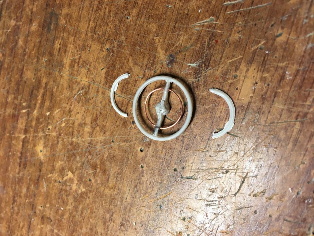

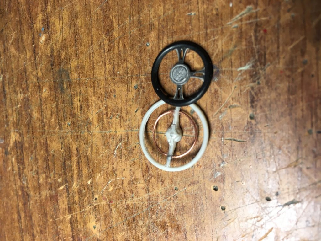

Популярный пост RBPencil 2654 Опубликовано 3 Jan 2019, 19:39:31 Автор Популярный пост Жалоба Поделиться Опубликовано 3 Jan 2019, 19:39:31 Два часа работы и вот что на выходе. Хотя изначально планировал другой руль 5 Ссылка на сообщение Поделиться на другие сайты
Tolibass 7400 Опубликовано 3 Jan 2019, 19:41:51 Жалоба Поделиться Опубликовано 3 Jan 2019, 19:41:51 Стоковый руль интересней. Хороший выбор. 1 Ссылка на сообщение Поделиться на другие сайты

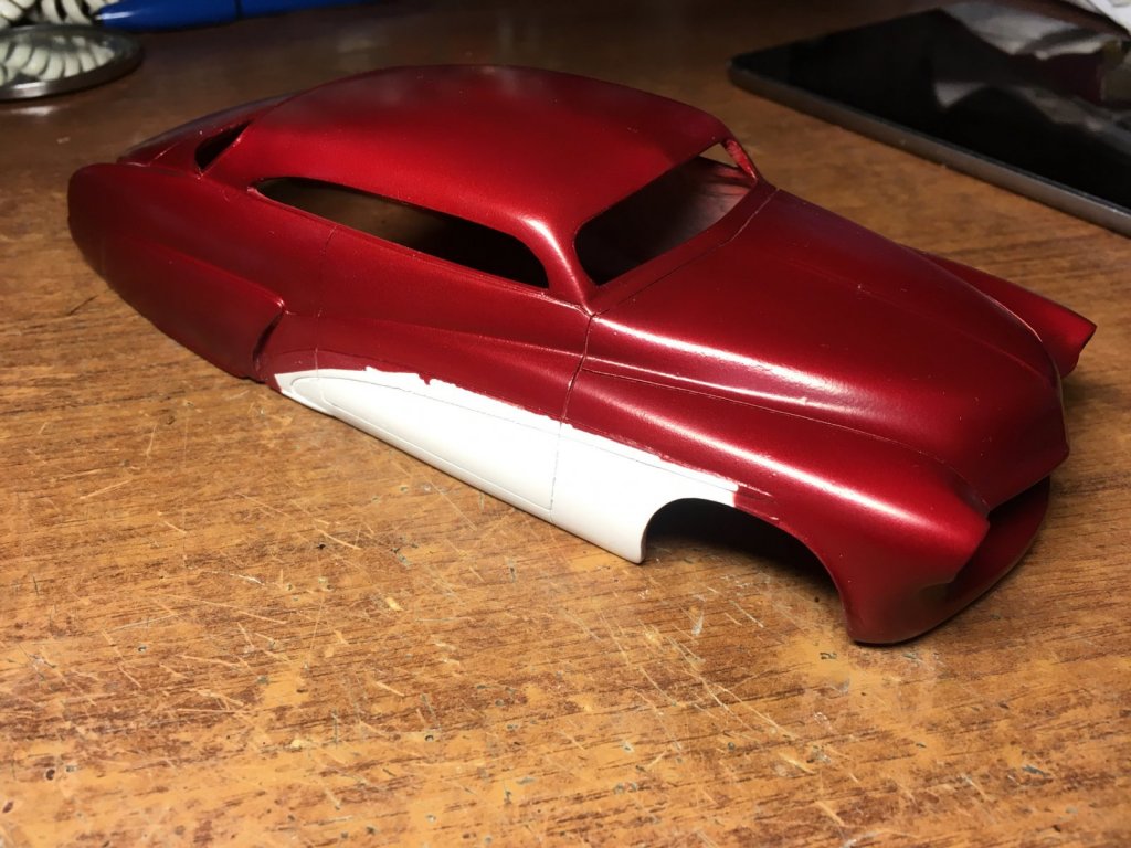

Популярный пост RBPencil 2654 Опубликовано 6 Jan 2019, 18:45:20 Автор Популярный пост Жалоба Поделиться Опубликовано 6 Jan 2019, 18:45:20 Надо ещё раз белым пройтись и под лак отправлять )))) Доволен качеством на 95%. Грунт почему-то не показал несколько косяков выведении кузова (царапины и ямки/кочки смолы). Краска показала((((. Цвет Ruby red от Splash (база+краска). На покраску ушло 5 часов (база капризная), базы 8 слоев (3 часа общего времени) и 10 слоев краски - просушка между слоями минут по 15-20. Больше боялся за базу чтобы не пошла шагренью, но с новым аэром всё прошло на отлично ( @ekha работа им реально "секс"). Заодно покрасил что надо в этот цвет. На ломаную границу не обращайте внимание там будет БМФ. Дальше буду делать салон. 6 Ссылка на сообщение Поделиться на другие сайты
Snegovik12008 6 Опубликовано 6 Jan 2019, 18:58:08 Жалоба Поделиться Опубликовано 6 Jan 2019, 18:58:08 @RBPencil Все-таки очень красивый цвет!!! Интересно, как под лаком будет выглядеть... А почему так много слоёв краски? Укрывистость не очень? И в чем «капризы» базы заключались? Кстати, лак тоже от Splash’a? Ссылка на сообщение Поделиться на другие сайты
