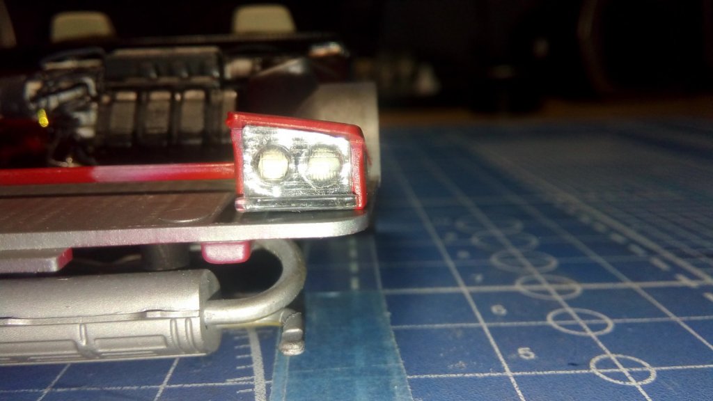

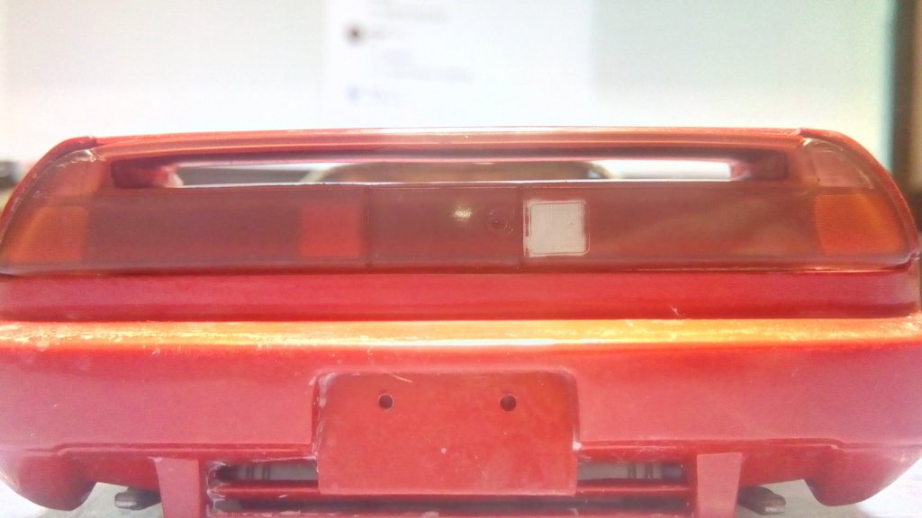

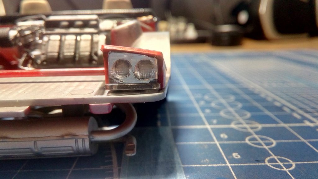

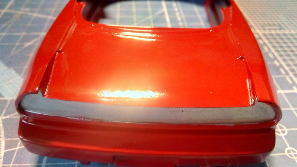

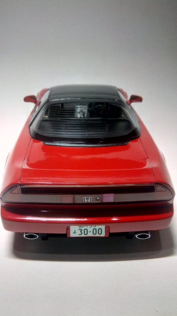

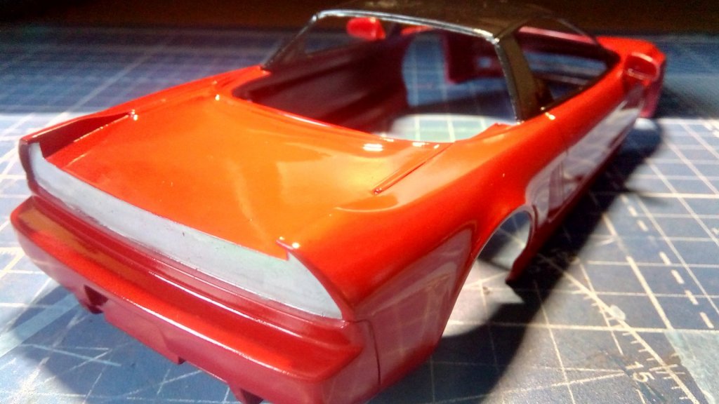

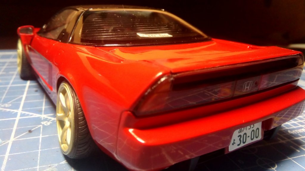

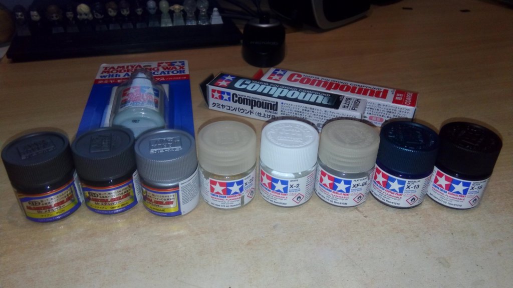

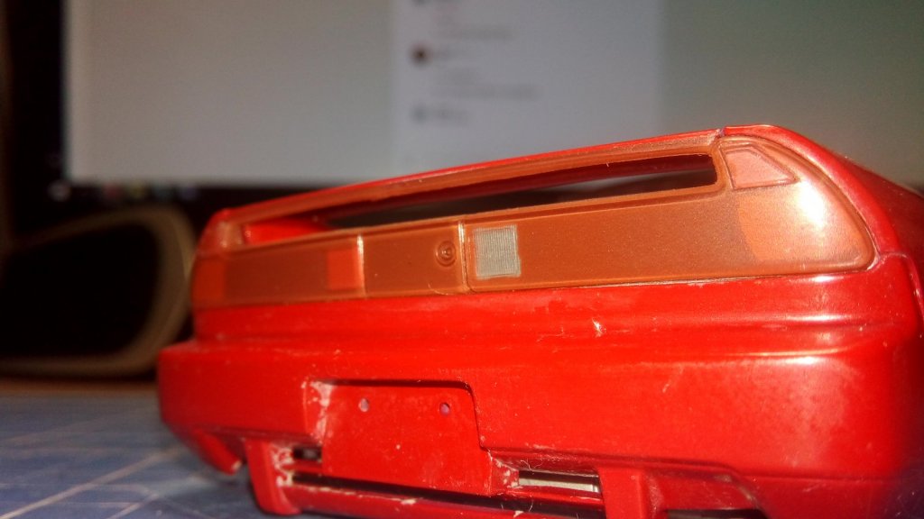

Maloy 163 Опубликовано 12 Dec 2018, 07:33:07 Автор Жалоба Поделиться Опубликовано 12 Dec 2018, 07:33:07 Всем вновь привет! Стройка модели встала в связи с нехваткой красок и химии для сего деяния) Вчера получил посылку из магазина "Масштаб" И тут же сел за модель, покрасил фары и фонари. Задние получились слишком темные, как мне кажется. Фото получившихся фонарей: И фото оригинала: Фары передней оптики: фото оригинала: P.S. тот налет на заднем бампере это остатки старой полироли, которая легко убирается ватной ушной палочкой смоченной в воде. Пишите что исправить в оптике, что добавить ) Ссылка на сообщение Поделиться на другие сайты
Alexander G 347 Опубликовано 12 Dec 2018, 08:40:51 Жалоба Поделиться Опубликовано 12 Dec 2018, 08:40:51 Стекла оптики уже приклеены? Края нужно черным цветом обвести. И на задней оптике в верхних углах можно сымитировать катафоты, приклеив с внутренней стороны остекления кусочки фольги. Ссылка на сообщение Поделиться на другие сайты

Maloy 163 Опубликовано 14 Dec 2018, 09:45:28 Автор Жалоба Поделиться Опубликовано 14 Dec 2018, 09:45:28 В 12.12.2018 в 13:40, Alexander G сказал: Стекла оптики уже приклеены? Края нужно черным цветом обвести. И на задней оптике в верхних углах можно сымитировать катафоты, приклеив с внутренней стороны остекления кусочки фольги. Передняя оптика уже преклеяна, по периметру не надо проходить чёрным маркером, потому что у реального авто так же остекление выпирает, думаю хватает пройтись смывкой, что бы была тонкая чёрная полоска, а вот по поводу идеи с катафотами спасибо, вклею, только не знаю, будет ли видно фольгу вообще?) но попробую) Ссылка на сообщение Поделиться на другие сайты

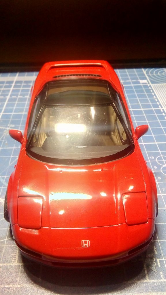

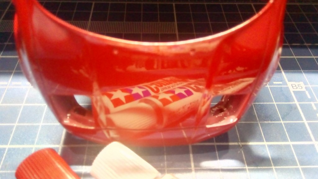

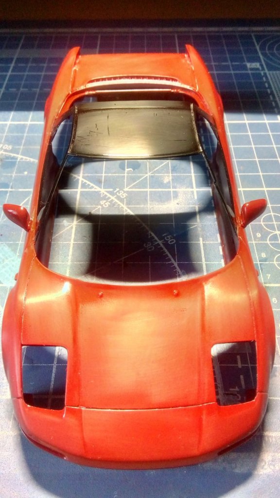

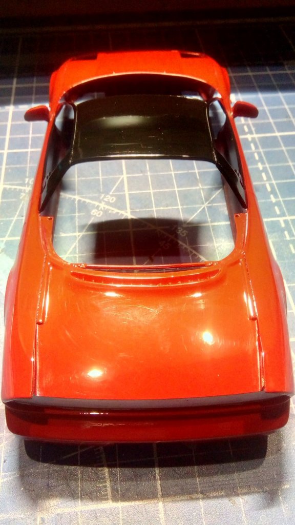

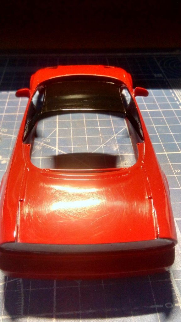

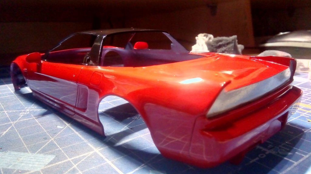

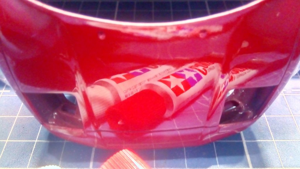

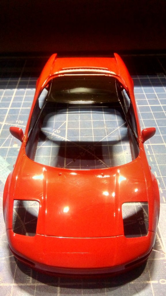

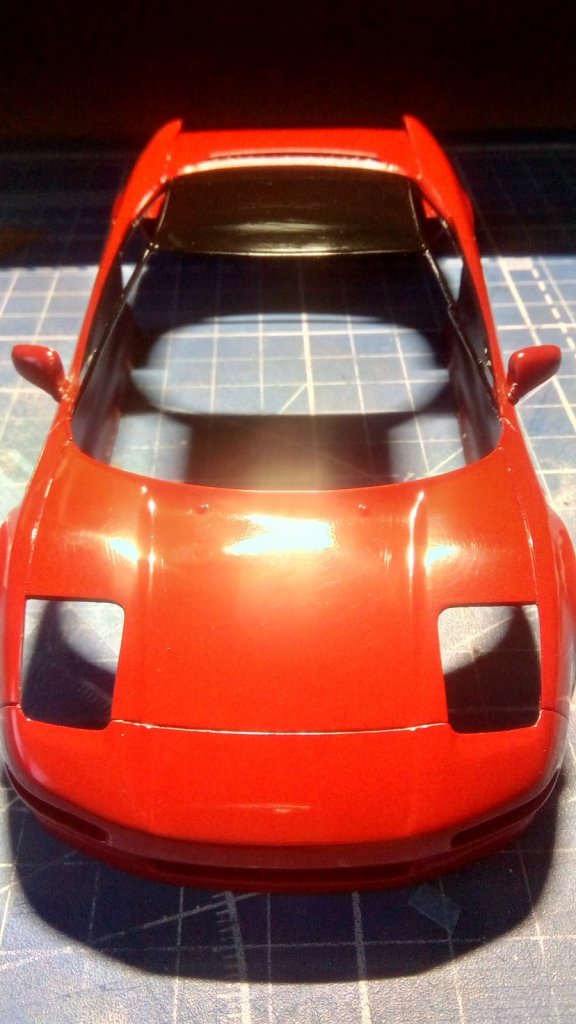

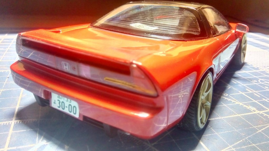

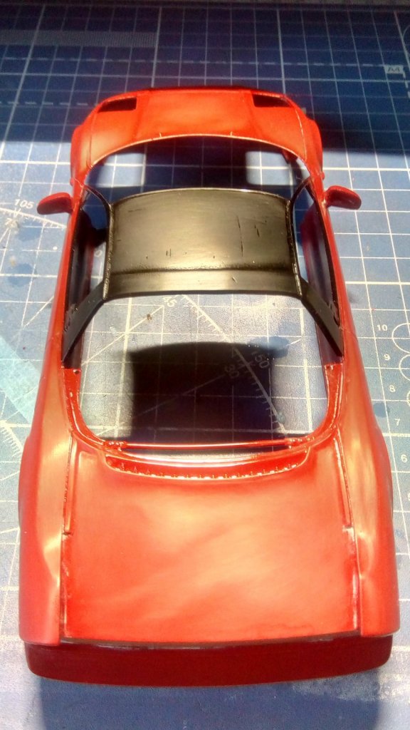

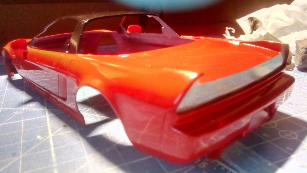

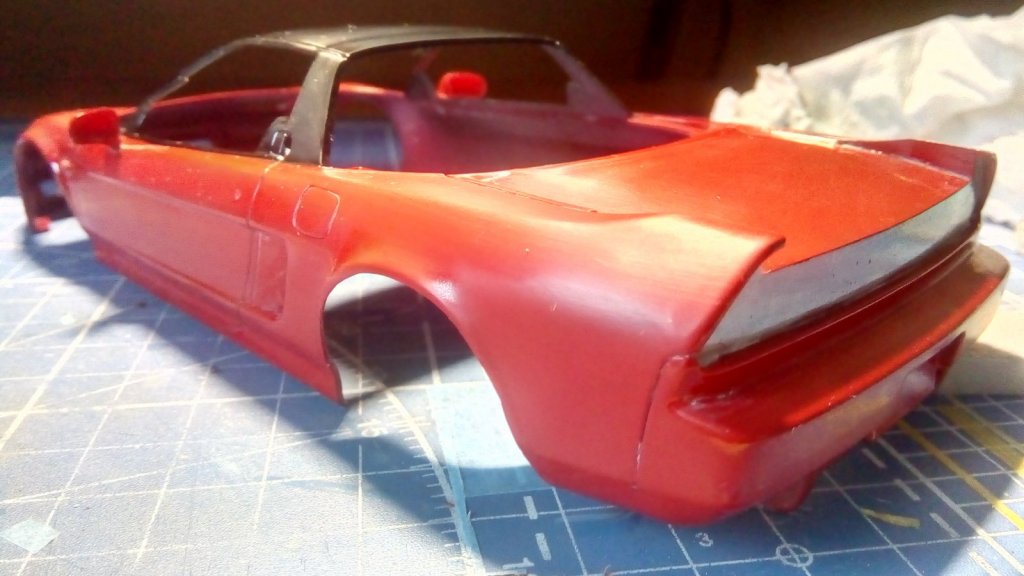

Maloy 163 Опубликовано 18 Dec 2018, 07:42:06 Автор Жалоба Поделиться Опубликовано 18 Dec 2018, 07:42:06 Залакировал, отполировал модель, вышло неаккуратно, на кузове присутствуют мелкие царапинки, думаю ещё раз пройтись воском, может он хоть немного скроит мои косяки ) Лак от тамии глянцевый TS-13 Зашкурил лак что бы убрать шагрень, шкурил 3000 тамиевской наждачкой с водой. Далее пошла полировка, полировал тамиевскими полиролями первой и финишной обработки. полироль Tamiya COARSE Финишная полироль Tamiya FINISH В заключении тамиевский воск: Tamiya modeling WAX Cделал штифты для крепления дисков к модели из вязальных спиц диаметром по 2 миллиметра, и теперь можно примерно видеть как будет смотреться все вместе, осталось работы по мелочи: Тормозные диски — пока не знаю что с ними делать, потому что они тонут в этих Advan RG III Подкрасить поворотники, вклеить дворники Отполировать лобовое стекло, не умею я с ними аккуратно обращаться, все царапаю, надо их после съема с литника сразу маскировать и снимать маски только перед непосредственной вклейкой в модель. 3 Ссылка на сообщение Поделиться на другие сайты
NSFive 485 Опубликовано 18 Dec 2018, 10:10:18 Жалоба Поделиться Опубликовано 18 Dec 2018, 10:10:18 С остеклением тебе поможет футура. Ссылка на сообщение Поделиться на другие сайты
valek 1650 Опубликовано 18 Dec 2018, 10:19:57 Жалоба Поделиться Опубликовано 18 Dec 2018, 10:19:57 Нужно более мелкозернистый наждак использовать для шлифовки. Чтобы убрать риски надо перешлифовать, но теперь есть риск протереть кмк - так что лучше оставить так. Ссылка на сообщение Поделиться на другие сайты
Maloy 163 Опубликовано 18 Dec 2018, 14:46:41 Автор Жалоба Поделиться Опубликовано 18 Dec 2018, 14:46:41 4 часа назад, valek сказал: Нужно более мелкозернистый наждак использовать для шлифовки. Чтобы убрать риски надо перешлифовать, но теперь есть риск протереть кмк - так что лучше оставить так. А если это сделать с помощью модельного тамиевского воска? или он не убирет мои косяки? Ссылка на сообщение Поделиться на другие сайты

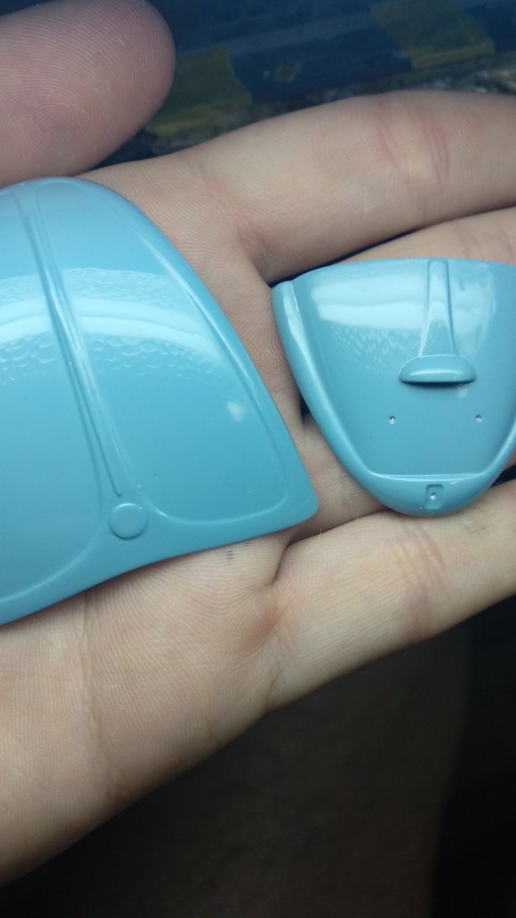

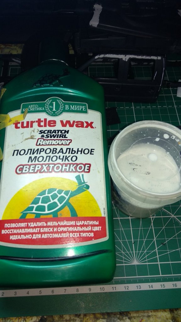

Mordor 61 Опубликовано 18 Dec 2018, 15:38:51 Жалоба Поделиться Опубликовано 18 Dec 2018, 15:38:51 (изменено) Я использую для шлифовки наждак 2500 с водой (видел, что некоторые наждак замачивают в воде) слегка надавливая и постоянно проверяя поверхность. Для полировки молочко от Turtle wax и полироль от 3м купленной в местной малярке. На днях приехал наждак 3000. Спойлер Изменено 18 Dec 2018, 15:40:09 пользователем Mordor Ссылка на сообщение Поделиться на другие сайты
Maloy 163 Опубликовано 18 Dec 2018, 16:34:10 Автор Жалоба Поделиться Опубликовано 18 Dec 2018, 16:34:10 53 минуты назад, Mordor сказал: Я использую для шлифовки наждак 2500 с водой (видел, что некоторые наждак замачивают в воде) слегка надавливая и постоянно проверяя поверхность. Для полировки молочко от Turtle wax и полироль от 3м купленной в местной малярке. На днях приехал наждак 3000. Показать контент А я не подружился с 3м, может взял не те пилороли.. Взял на развес, точные номера не помню, но первая была очень крупная, ей лак протирался вообще хорошо и была пртертость на гранях всегда, перекрасил ни одну модель из-за него, по этому перешел на тамию, дорого, но пока что нравится Ссылка на сообщение Поделиться на другие сайты
Mordor 61 Опубликовано 18 Dec 2018, 16:38:35 Жалоба Поделиться Опубликовано 18 Dec 2018, 16:38:35 Я когда наношу полироль даю ей немного подсохнуть и растираю, а дальше при необходимости повторяю процедуру. Да и на фото 2к лак солид. Ссылка на сообщение Поделиться на другие сайты
valek 1650 Опубликовано 18 Dec 2018, 20:09:11 Жалоба Поделиться Опубликовано 18 Dec 2018, 20:09:11 5 часов назад, Maloy сказал: А если это сделать с помощью модельного тамиевского воска? или он не убирет мои косяки? Нет, такие риски уже не уберет к сожалению. Ссылка на сообщение Поделиться на другие сайты

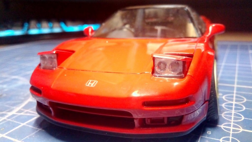

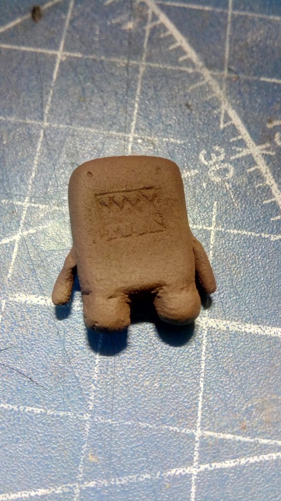

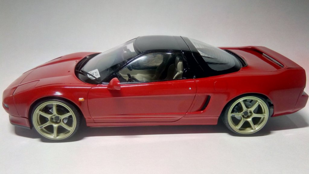

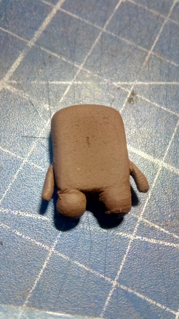

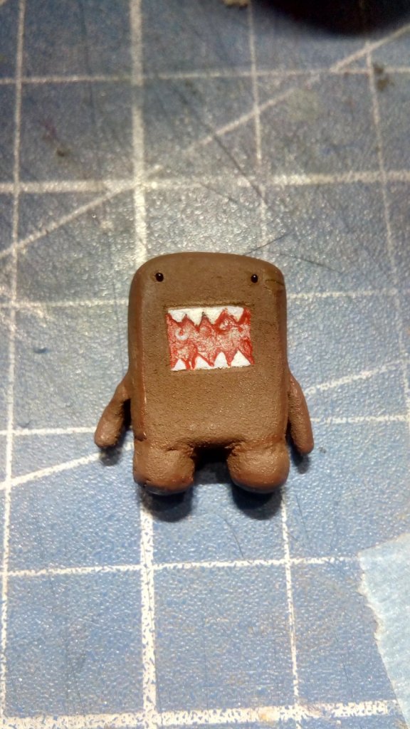

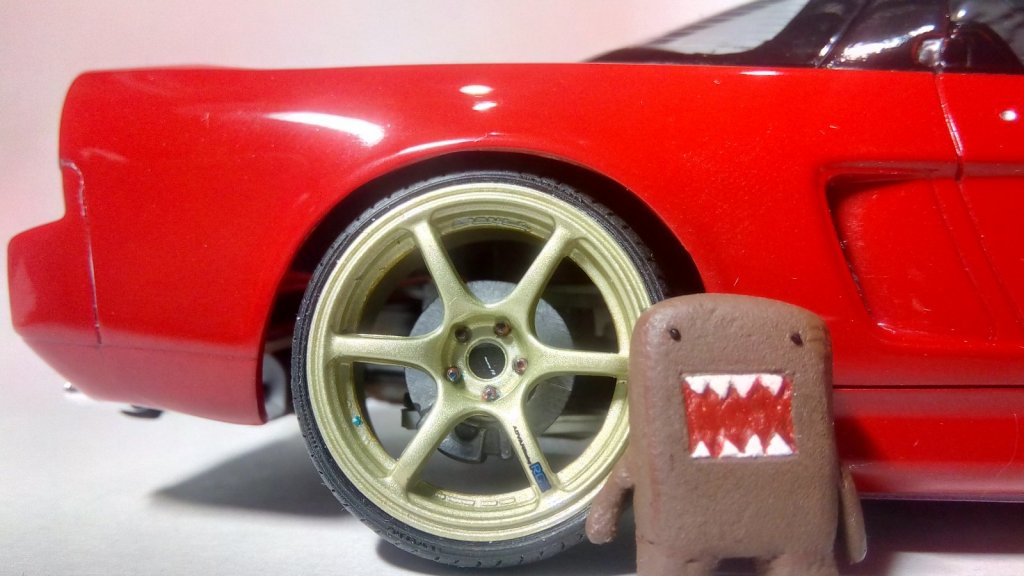

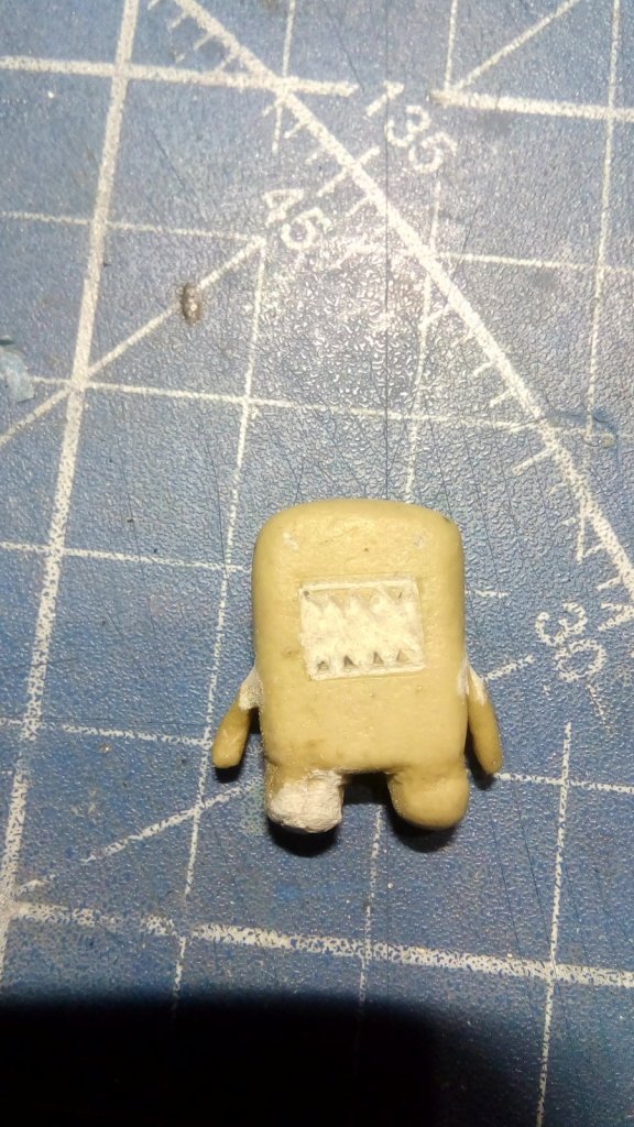

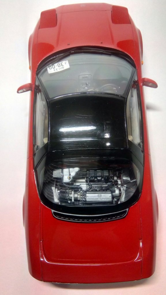

Популярный пост Maloy 163 Опубликовано 24 Dec 2018, 16:35:16 Автор Популярный пост Жалоба Поделиться Опубликовано 24 Dec 2018, 16:35:16 Модель закончина! Из изменений: Покрасил поворотники, надо было изначально их высверливать и выпиливать из оргстекла подходящие кусочки, ну или сделать форму и прозрачным литником выштамповать подходящую форму поворотника. В общем распространенная тема, так же как и с форсунками омывателя, кстати, не знаю, косяк или были разные комплектации, но вроде все NSX-ы имеют форсунки омывателя фар. сделал поворотники и противотуманки, в виде лампочки вклеил бульонки хромированного цвета, не хватает отражателя, смотрится так себе ) сделал пассажира, который теперь будет участвовать во всех фотосетах моделей, а может сделаю ещё пару таких же, которые будут сидеть на приборке у будущих моделей, или подвешиваться на зеркало заднего вида.. в общем идеи есть ) ну и подкрасил разную мелочевку, которую сам уже и не помню! ))) Процесс создания Domo-Kun. Лепился из двух компонентной шпаклевки Tamiya epoxy putty. Красил его красками tamiya xf-64; xf-68; xf-7. Для имитации ткани в краску в аэрограф закинул немного крахмала, пробовал с содой - не понравилось, с мукой то же не понравилось ))) Ну и собственно сама модель, которая получилась с не большими косяками ) Но результатом доволен 6 Ссылка на сообщение Поделиться на другие сайты
RadioCAT 704 Опубликовано 24 Dec 2018, 17:37:49 Жалоба Поделиться Опубликовано 24 Dec 2018, 17:37:49 Расшивку можно пролить. Она не глубокая, и от тонировки ничего не потеряется. Ссылка на сообщение Поделиться на другие сайты
Maloy 163 Опубликовано 24 Dec 2018, 17:44:54 Автор Жалоба Поделиться Опубликовано 24 Dec 2018, 17:44:54 6 минут назад, RadioCAT сказал: Расшивку можно пролить. Она не глубокая, и от тонировки ничего не потеряется. Боюсь что полировка в тех местах потемнеет ) думаю на этой не буду смывкой проходиться Ссылка на сообщение Поделиться на другие сайты
RadioCAT 704 Опубликовано 24 Dec 2018, 17:51:02 Жалоба Поделиться Опубликовано 24 Dec 2018, 17:51:02 @Maloy ты ж 2к лаком залил. Потом ИПСом лишнее вытрешь. Но как знаешь Ссылка на сообщение Поделиться на другие сайты
PETERSON 10087 Опубликовано 24 Dec 2018, 18:53:40 Жалоба Поделиться Опубликовано 24 Dec 2018, 18:53:40 (изменено) 2 часа назад, Maloy сказал: Модель закончина! Паздравляю! Учи русский язык и основы полировки ЛКП. Изменено 24 Dec 2018, 18:55:35 пользователем PETERSON Ссылка на сообщение Поделиться на другие сайты
Maloy 163 Опубликовано 24 Dec 2018, 19:51:41 Автор Жалоба Поделиться Опубликовано 24 Dec 2018, 19:51:41 1 час назад, RadioCAT сказал: @Maloy ты ж 2к лаком залил. Потом ИПСом лишнее вытрешь. Но как знаешь в том то и дело что это не 2к лак а тамиевский TS-13 ) 54 минуты назад, PETERSON сказал: Паздравляю! Учи русский язык и основы полировки ЛКП. Сори, утомился немного, даже не смотрел на ошибки, буду внимательнее ! А вот про полировку да, нужно что-то с этим делать, так и не могу понять от куда эти микроцарапины, хочу ещё бормашинкой на малых оборотах отполировать, может там шанс моего рукожопства будет ниже )) Ссылка на сообщение Поделиться на другие сайты
