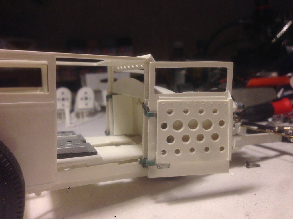

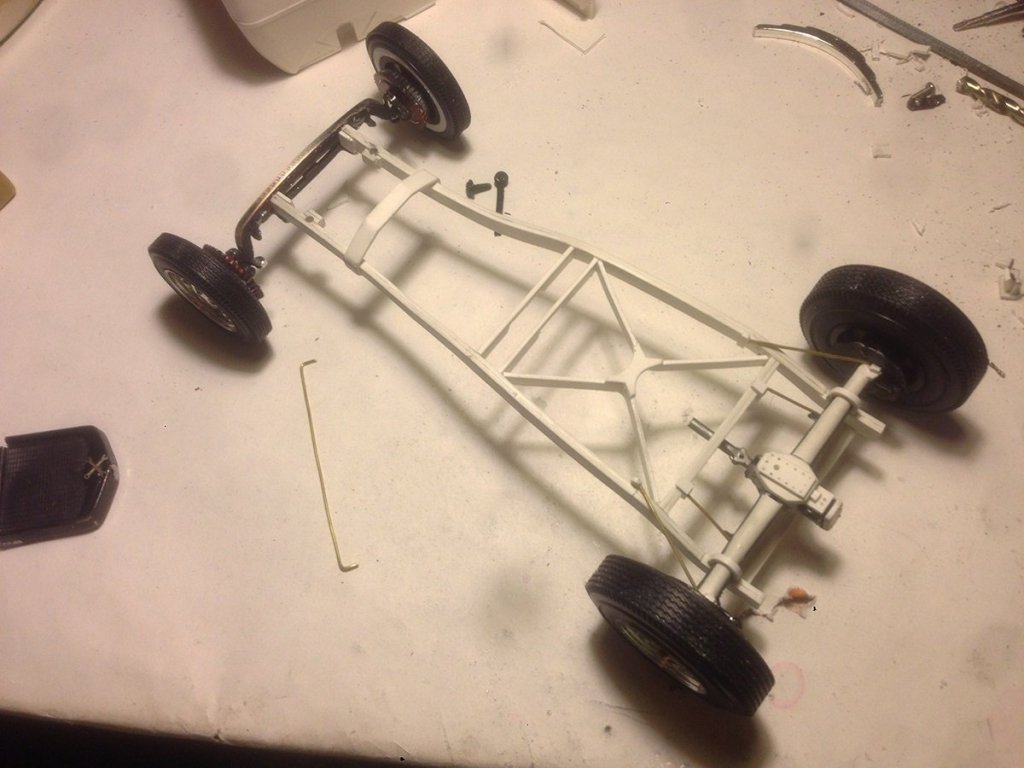

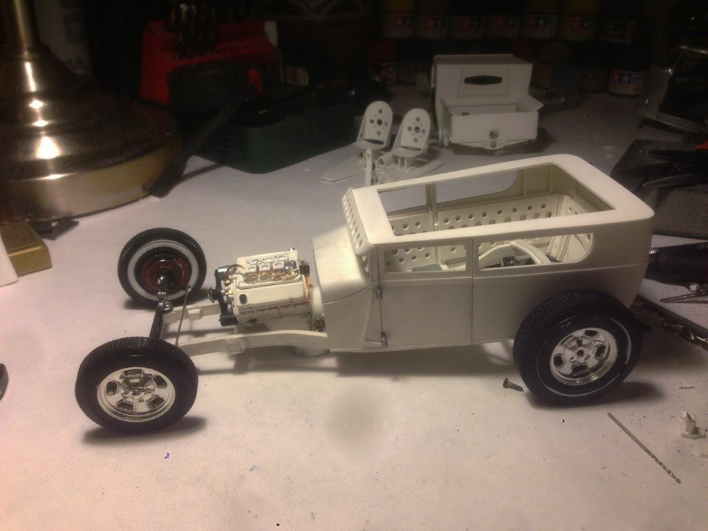

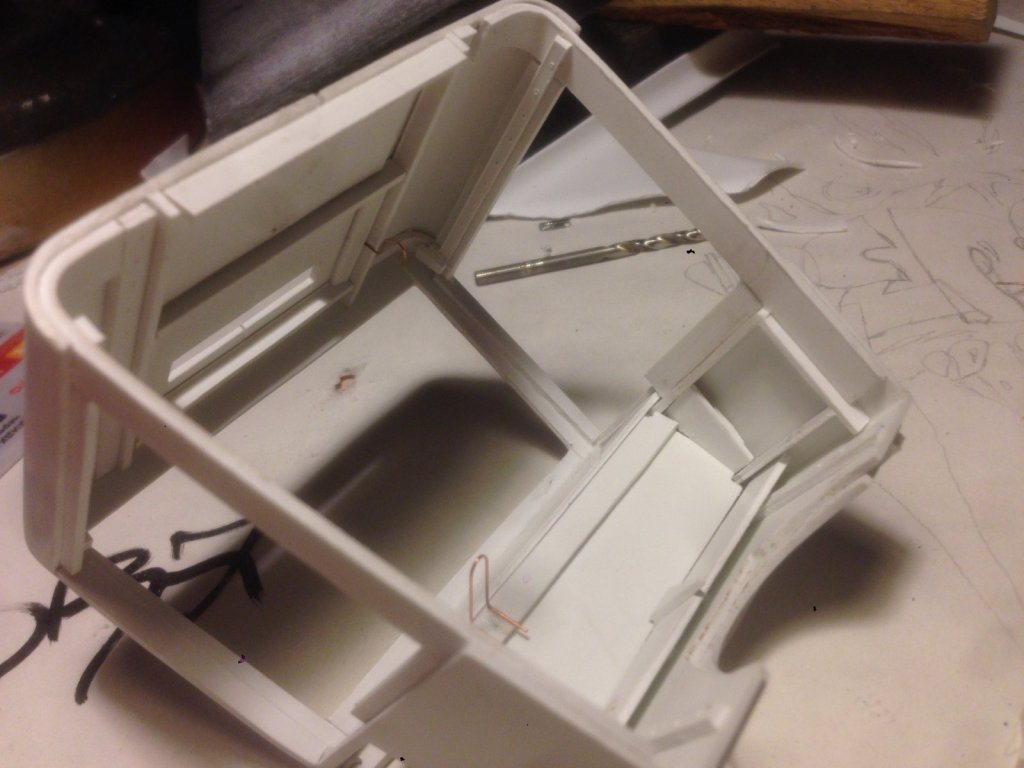

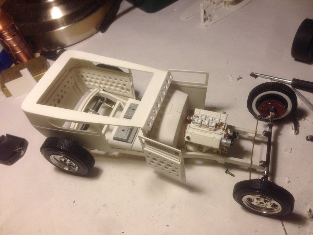

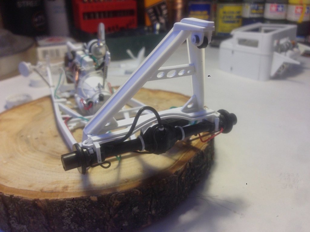

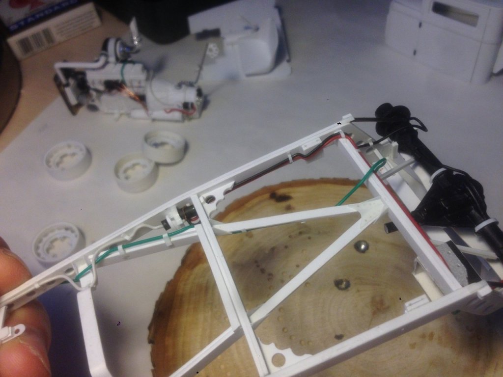

Популярный пост ScaleHotrodRatrodCustoms 415 Опубликовано 11 Dec 2018, 17:35:12 Автор Популярный пост Жалоба Поделиться Опубликовано 11 Dec 2018, 17:35:12 Привет комрады, продолжаю по немногу работу по 1927 тудору. Замучался с петлями и подгонкой, уж думал психануть и просто приклеить двери, но в итоге получилось), пока модель выглядит так. 14 Ссылка на сообщение Поделиться на другие сайты

PETERSON 10185 Опубликовано 11 Dec 2018, 22:35:08 Жалоба Поделиться Опубликовано 11 Dec 2018, 22:35:08 Кузов сзади пониже посадить не хотите? А то не хот-род, а внедорожник получается. Ссылка на сообщение Поделиться на другие сайты
ScaleHotrodRatrodCustoms 415 Опубликовано 12 Dec 2018, 05:08:05 Автор Жалоба Поделиться Опубликовано 12 Dec 2018, 05:08:05 6 часов назад, PETERSON сказал: Кузов сзади пониже посадить не хотите? А то не хот-род, а внедорожник получается. Дык калифорниа рэйк, все дела, наоборот немножко жопу приподнять еще надо будет при склейке готовой модели, дабы добиться примерно такого вида 2 Ссылка на сообщение Поделиться на другие сайты
ScaleHotrodRatrodCustoms 415 Опубликовано 12 Dec 2018, 08:12:21 Автор Жалоба Поделиться Опубликовано 12 Dec 2018, 08:12:21 9 часов назад, PETERSON сказал: Кузов сзади пониже посадить не хотите? А то не хот-род, а внедорожник получается. cовсем низкие пузотеры прям у меня есть в коллекции уже (что прям на полу лежат) 3 шт и много в классическом исполнении (хайбой) а с таким бешенным рейком ни одного нет, вот решил разнообразить коллекцию, сделал морду на пол а зад задран буден сильно как на фотке) Ссылка на сообщение Поделиться на другие сайты

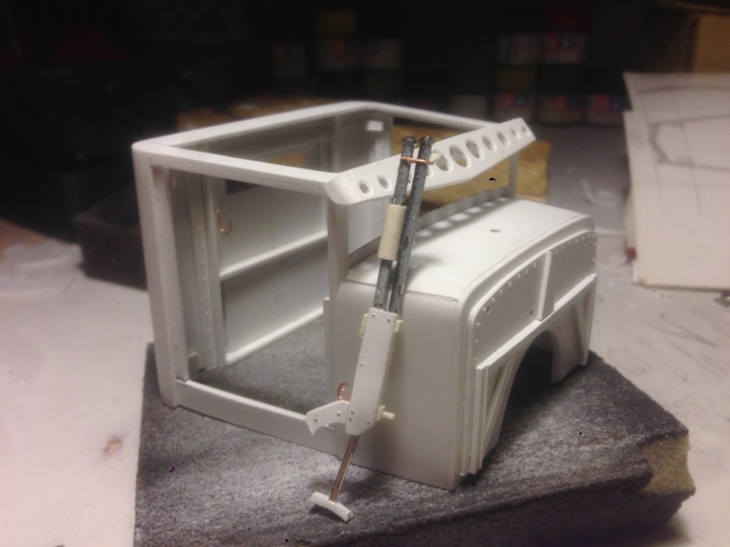

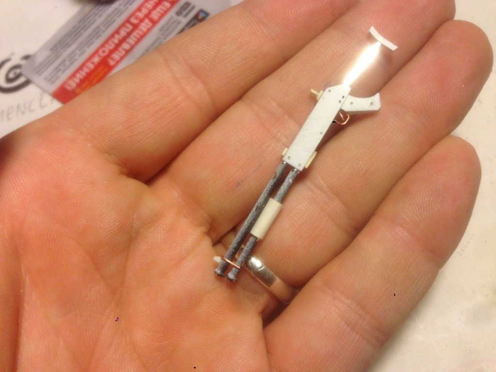

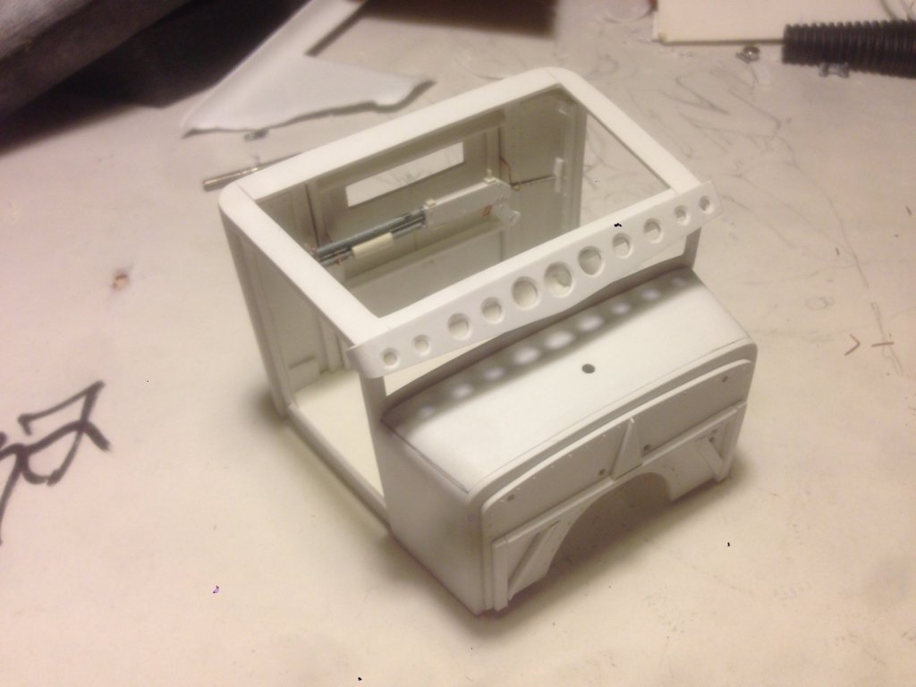

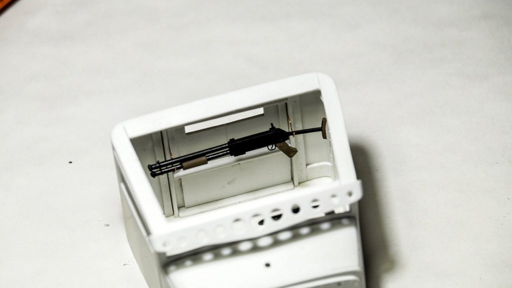

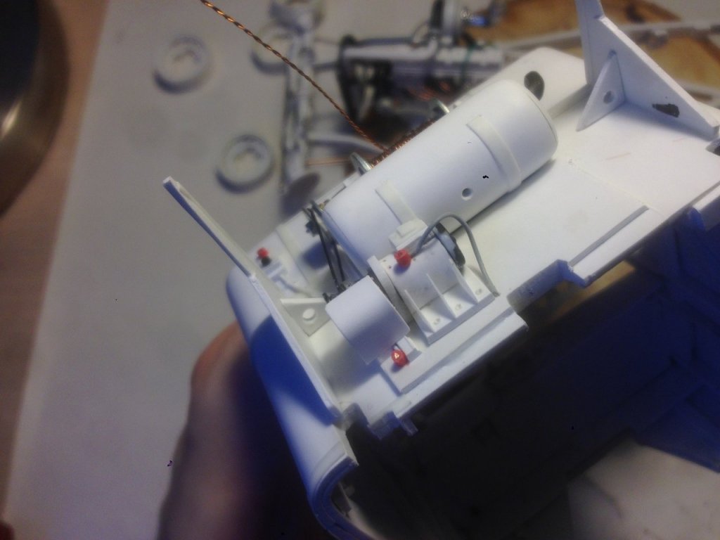

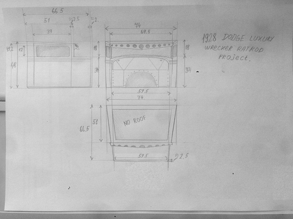

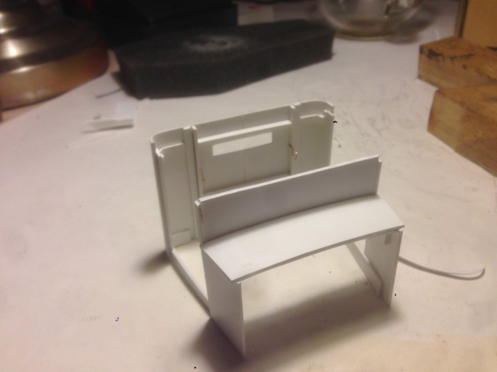

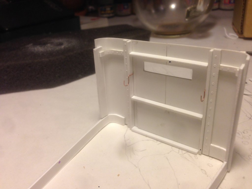

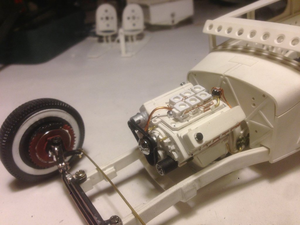

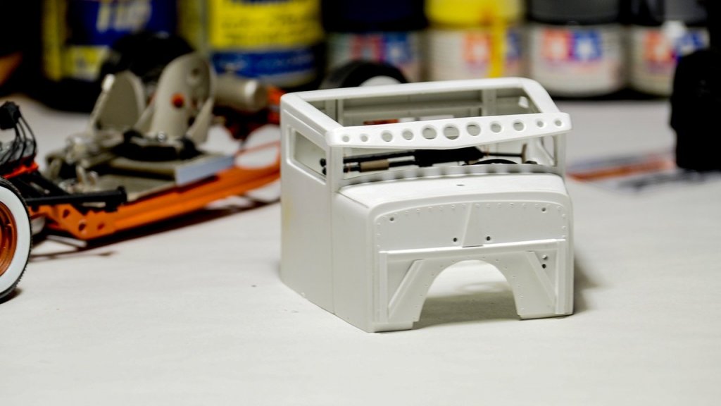

Популярный пост ScaleHotrodRatrodCustoms 415 Опубликовано 27 Jan 2019, 16:31:49 Автор Популярный пост Жалоба Поделиться Опубликовано 27 Jan 2019, 16:31:49 Стартовал новый проект, будет Рэтрод пикап врэкер (таутрак) Выкладываю результат работы двух вечеров, почти завершена полностью кабина и сделан дробовик , материал и технологии - как и всегда) 8 Ссылка на сообщение Поделиться на другие сайты

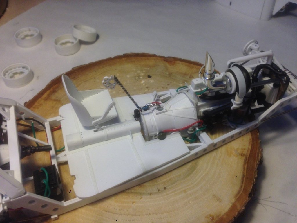

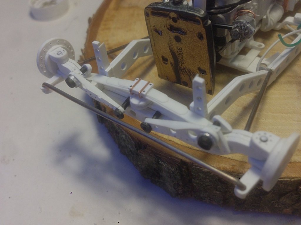

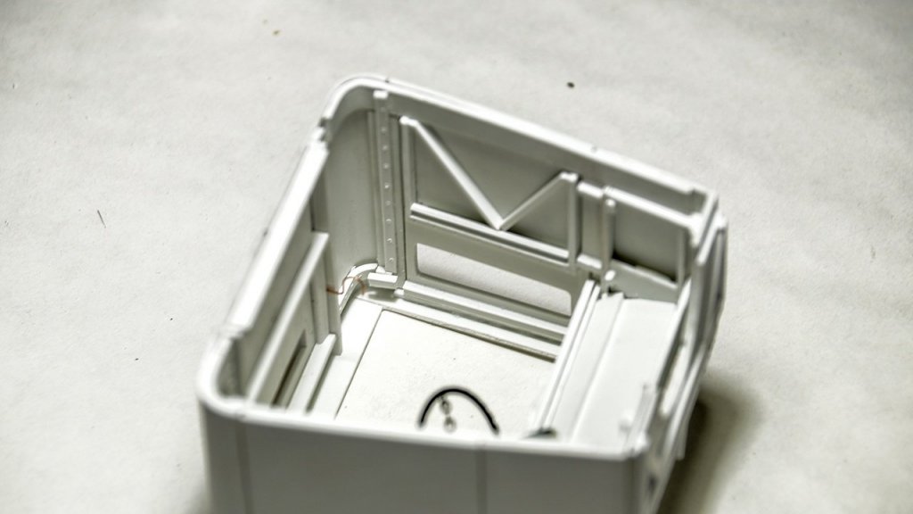

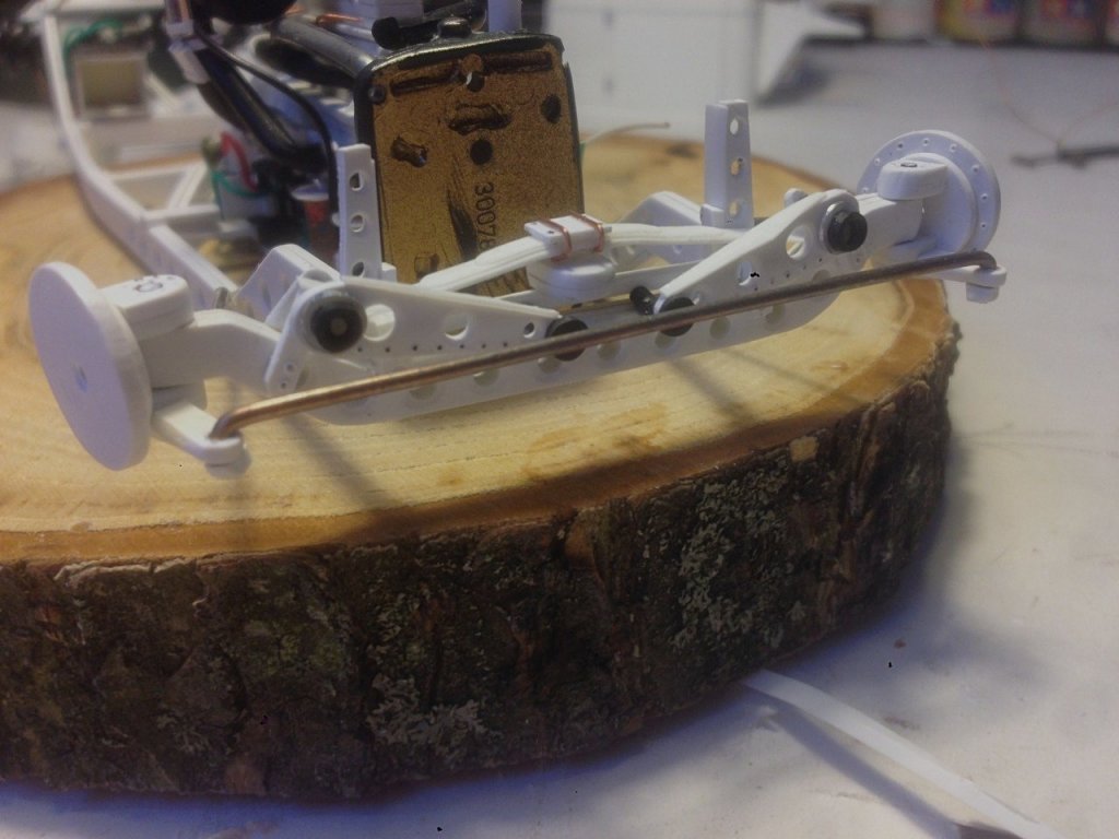

Популярный пост ScaleHotrodRatrodCustoms 415 Опубликовано 1 Feb 2019, 17:14:34 Автор Популярный пост Жалоба Поделиться Опубликовано 1 Feb 2019, 17:14:34 Продолжаю потихоньку. 15 Ссылка на сообщение Поделиться на другие сайты

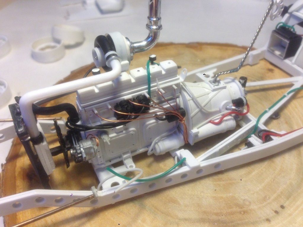

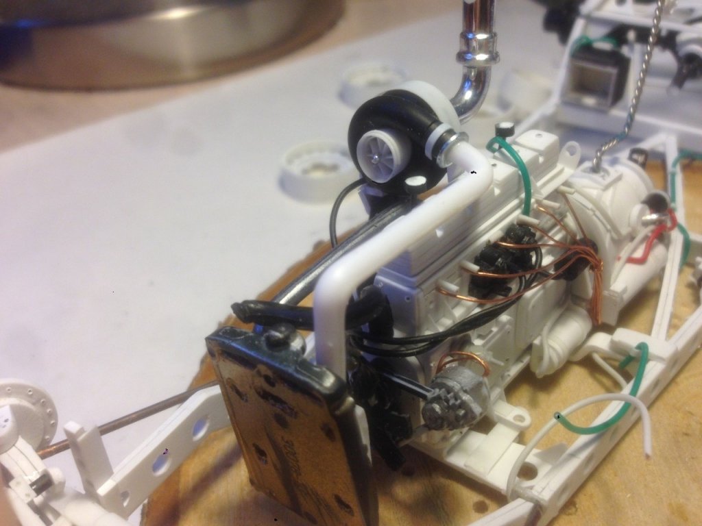

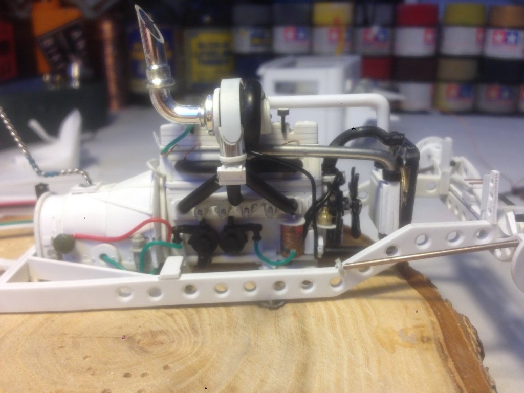

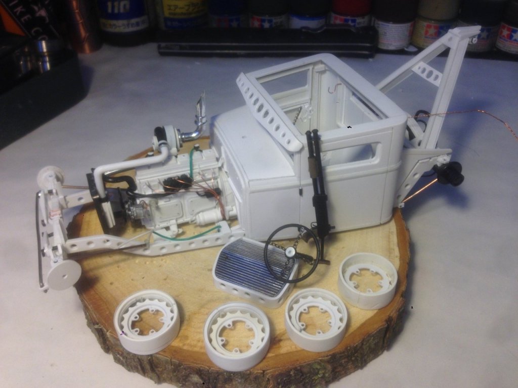

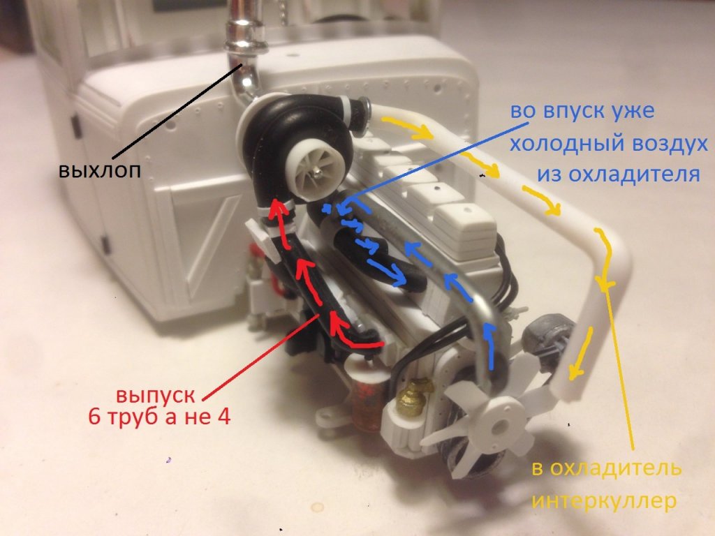

PETERSON 10185 Опубликовано 1 Feb 2019, 19:01:00 Жалоба Поделиться Опубликовано 1 Feb 2019, 19:01:00 Что-то я не понял, куда в твоём моторе дуют выхлопные газы? В турбомоторах обычно сразу в турбину, а у тебя куда-то в сторону радиатора. И как может выпуск из шести цилиндров выходить из четырёх окон? Ссылка на сообщение Поделиться на другие сайты
ScaleHotrodRatrodCustoms 415 Опубликовано 1 Feb 2019, 21:19:40 Автор Жалоба Поделиться Опубликовано 1 Feb 2019, 21:19:40 (изменено) 2 часа назад, PETERSON сказал: Что-то я не понял, куда в твоём моторе дуют выхлопные газы? В турбомоторах обычно сразу в турбину, а у тебя куда-то в сторону радиатора. И как может выпуск из шести цилиндров выходить из четырёх окон? дуть в интеркуллер будет спереди у пропеллера, а из него во впуск, видно же из впуска трубу в сторону радиатора ведущую) а по поводу впуска это катерпиллар, на нем как на старых Детроит дизелях 2ое, 3тье окно объеденены, как 4ое и 5ое, поэтому не 6 а 4 трубы впуска. Изменено 1 Feb 2019, 21:20:59 пользователем ScaleHotrodRatrodCustoms Ссылка на сообщение Поделиться на другие сайты
MAXIM.GRK 97 Опубликовано 1 Feb 2019, 22:57:15 Жалоба Поделиться Опубликовано 1 Feb 2019, 22:57:15 (изменено) Слава, с турбиной вы и вправду намудрили, у вас выхлопные газы заходят из выпускного коллектора с одной стороны (нижний конец черной спиральной трубки), и выходят (хромированная трубка сзади) с другой стороны, и где-то между из ниоткуда возникает впускной тракт, а если точнее, то у вас впускной тракт (который дальше идет вперед к радиатору) - это вообще продолжение черной трубки, закрученной по спирали, к которой на другом конце подходит выпускной коллектор. Изменено 1 Feb 2019, 22:59:32 пользователем MAXIM.GRK Ссылка на сообщение Поделиться на другие сайты
PETERSON 10185 Опубликовано 1 Feb 2019, 23:01:53 Жалоба Поделиться Опубликовано 1 Feb 2019, 23:01:53 (изменено) 1 час назад, ScaleHotrodRatrodCustoms сказал: а по поводу впуска это катерпиллар У Катерпиллара впуск слева, выпуск справа. Мне кажется, ты не понимаешь принцип работы системы турбонаддува. Рекомендую немного набраться знаний, прежде чем продолжать сочинять ахинею. https://www.drive2.ru/b/2522/ https://yandex.ru/search/?text=автомобильная турбина принцип работы&lr=213 Изменено 1 Feb 2019, 23:19:28 пользователем PETERSON 1 Ссылка на сообщение Поделиться на другие сайты

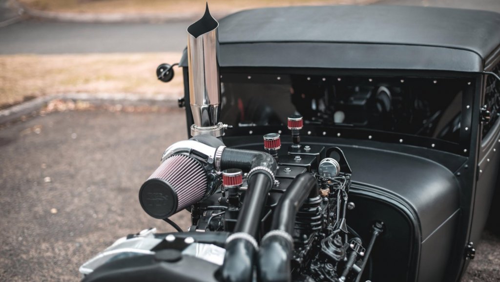

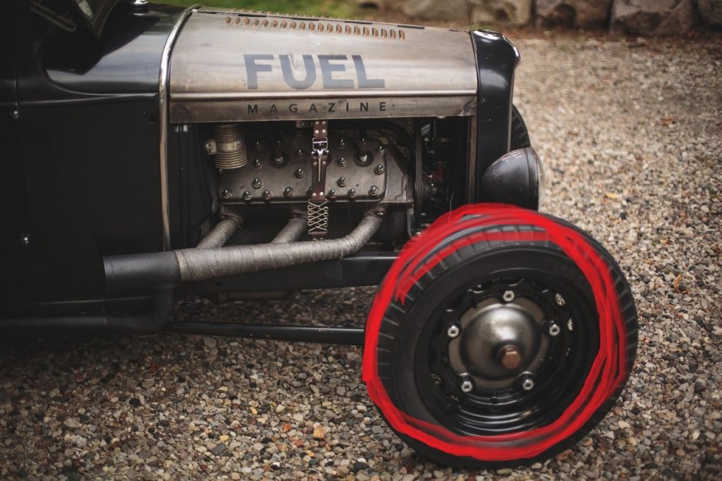

ScaleHotrodRatrodCustoms 415 Опубликовано 2 Feb 2019, 12:27:10 Автор Жалоба Поделиться Опубликовано 2 Feb 2019, 12:27:10 (изменено) 13 часов назад, PETERSON сказал: У Катерпиллара впуск слева, выпуск справа. Мне кажется, ты не понимаешь принцип работы системы турбонаддува. Рекомендую немного набраться знаний, прежде чем продолжать сочинять ахинею. https://www.drive2.ru/b/2522/ https://yandex.ru/search/?text=автомобильная турбина принцип работы&lr=213 Да вы серьезно чтоли)) я хз как там у вас в грузовиках или еще чем, на хотродах делают так и только, без интеркуллера не видал ни одного, вот пример двигателя камминс - все как на моей модели, только впуск у меня на той же стороне что и турбина, а тут на противоположной и все идет сначала в охладитель а уже из него во впуск, отсюда и эти трубы, которые не понимаю почему у вас такое удивление вызвали.Лучшеб не про косяки технические смотрели, так как я их не допускаю и даже не стал бы делать из принципе с ними, а про качестве исполнения или аккуратность и просто впечатления описывать о работе, а то напали как на мелкого школьника какого то с учениями) вот подробная схема цикла Изменено 2 Feb 2019, 12:58:07 пользователем ScaleHotrodRatrodCustoms -1 Ссылка на сообщение Поделиться на другие сайты
pozi.tiff 457 Опубликовано 2 Feb 2019, 13:15:47 Жалоба Поделиться Опубликовано 2 Feb 2019, 13:15:47 (изменено) У тебя труба черная на турбине спиралью целиком. А на самом деле турбина состоит из двух частей соединенных общим валом. Схема как раз соответствует фотографии хотрода которую ты привел для примера. У тебя получается как будто выхлоп отправляется в цилиндры, а свежий воздух в выхлопную трубу. Изменено 2 Feb 2019, 13:29:54 пользователем pozi.tiff Ссылка на сообщение Поделиться на другие сайты
PETERSON 10185 Опубликовано 2 Feb 2019, 13:43:45 Жалоба Поделиться Опубликовано 2 Feb 2019, 13:43:45 (изменено) Нигде не встречал, чтобы выпускной коллектор находился на уровне поршней. Хотя, возможно, такая схема есть у двухтактных моторов. Но тут мы видим впуск через головку блока цилиндров, а также клапанные крышки, значит мотор четырёхтактный. Короче, ты сделал не мотор, а полнейший абсурд. 1 час назад, ScaleHotrodRatrodCustoms сказал: Лучшеб не про косяки технические смотрели, так как я их не допускаю и даже не стал бы делать из принципе с ними, а про качестве исполнения или аккуратность Извини, больше с техникой приставать не буду. Твори, выдумывай, пробуй! Народу нравится. Изменено 2 Feb 2019, 13:45:41 пользователем PETERSON Ссылка на сообщение Поделиться на другие сайты
insane77 81 Опубликовано 2 Feb 2019, 13:50:37 Жалоба Поделиться Опубликовано 2 Feb 2019, 13:50:37 Присмотрись повнимательнее к фотографии и к своему двигателю — у тебя вдох и выдох перепутаны. Чтобы всё соответствовало твоей же схеме тебе нужно поменять местами нулевик и выхлоп. Ссылка на сообщение Поделиться на другие сайты
Чайка Ливингстон 207 Опубликовано 2 Feb 2019, 17:31:30 Жалоба Поделиться Опубликовано 2 Feb 2019, 17:31:30 5 часов назад, ScaleHotrodRatrodCustoms сказал: Лучшеб не про косяки технические смотрели, так как я их не допускаю и даже не стал бы делать из принципе с ними, а про качестве исполнения или аккуратность и просто впечатления описывать о работе, А Вам это так надо ? Вот грамотность ,конечно,подтянуть бы ... Ссылка на сообщение Поделиться на другие сайты
RadioCAT 704 Опубликовано 2 Feb 2019, 19:17:52 Жалоба Поделиться Опубликовано 2 Feb 2019, 19:17:52 Спойлер Ты конечно крут по скорости и выпиливанию мелких деталей, и я снимаю шляпу, но с Михаилом не спорь) С турбиной реально перемудрил. 1 Ссылка на сообщение Поделиться на другие сайты
MAXIM.GRK 97 Опубликовано 2 Feb 2019, 23:01:42 Жалоба Поделиться Опубликовано 2 Feb 2019, 23:01:42 Забавно конечно слышать от автора, который указывает, что зрителям комментировать, на что обращать внимание ,а на что нет... Сдается впечатление, что человек только за похвалой пришел. Я в глазах автора наверное новичок, на замечания которого не стоит обращать внимания, ну да ладно. Но вот интересно, сколько еще человек должно указать автору на то, что впускные и выпускные тракты реализованы неправильно,чтобы автор это признал и понял? 1 Ссылка на сообщение Поделиться на другие сайты

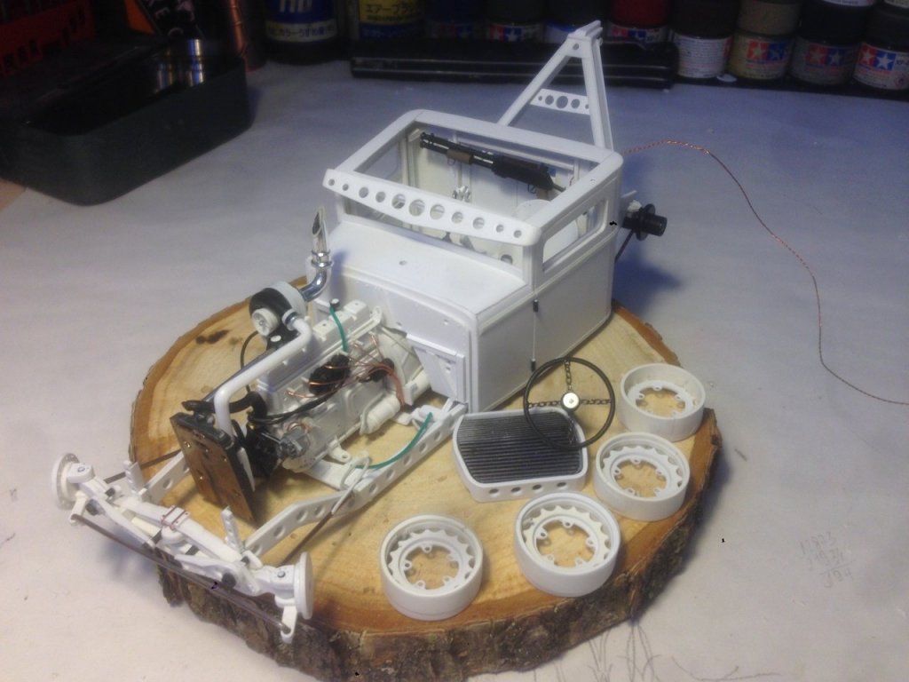

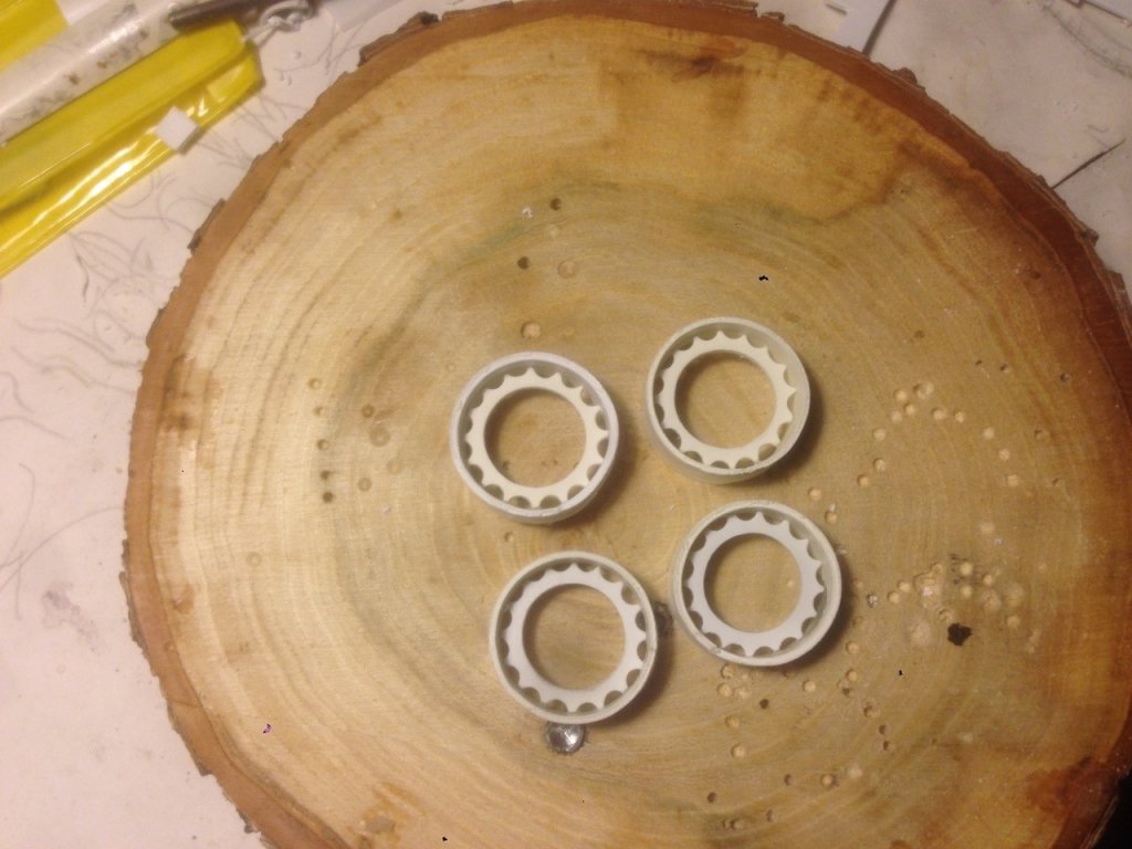

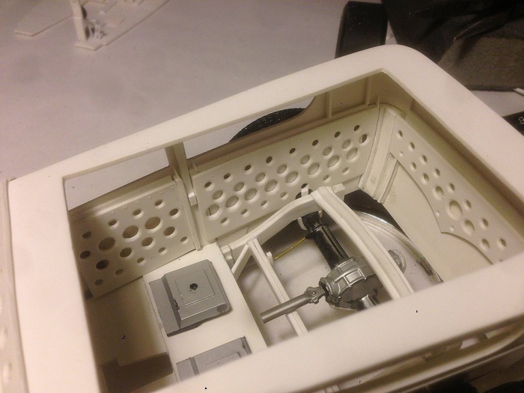

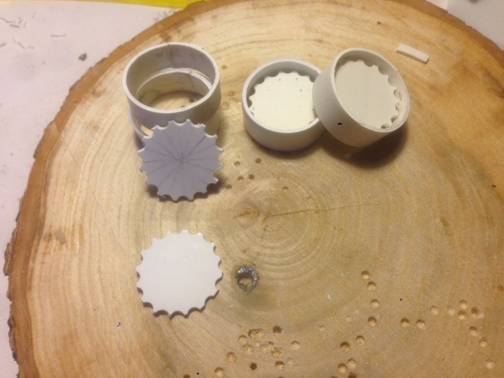

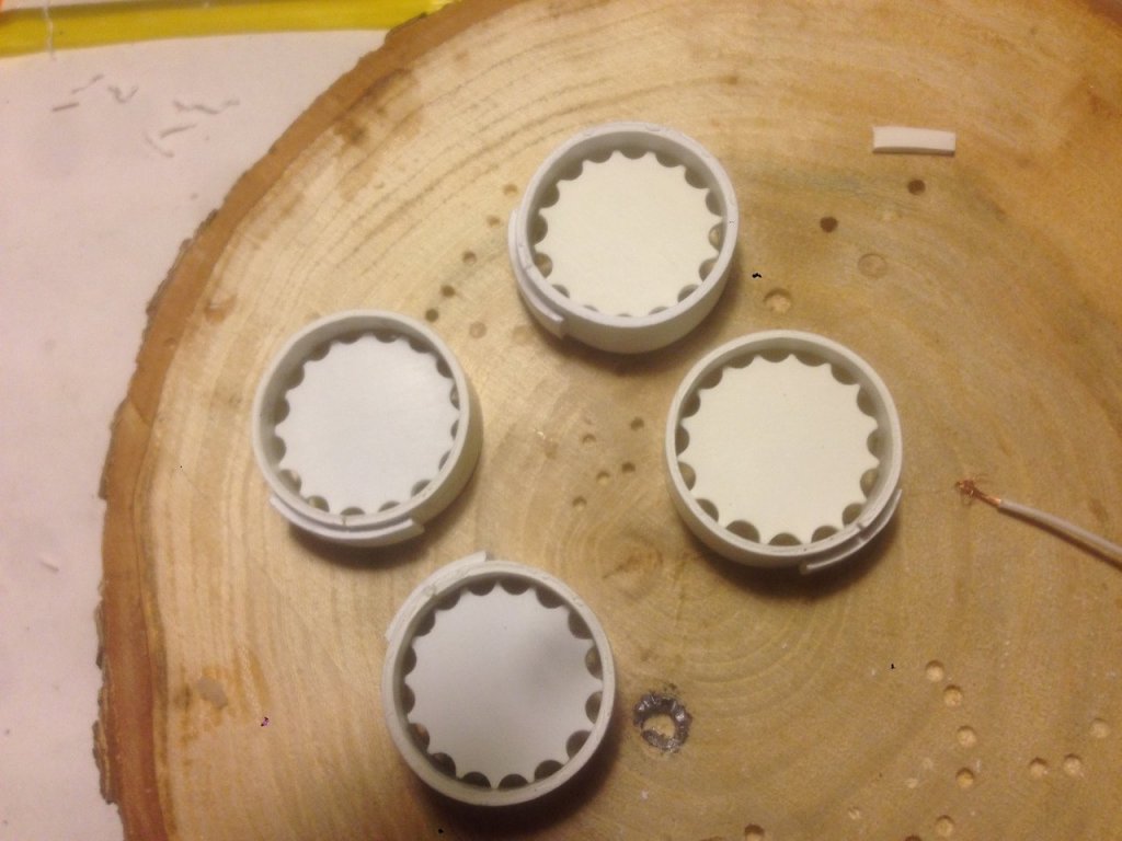

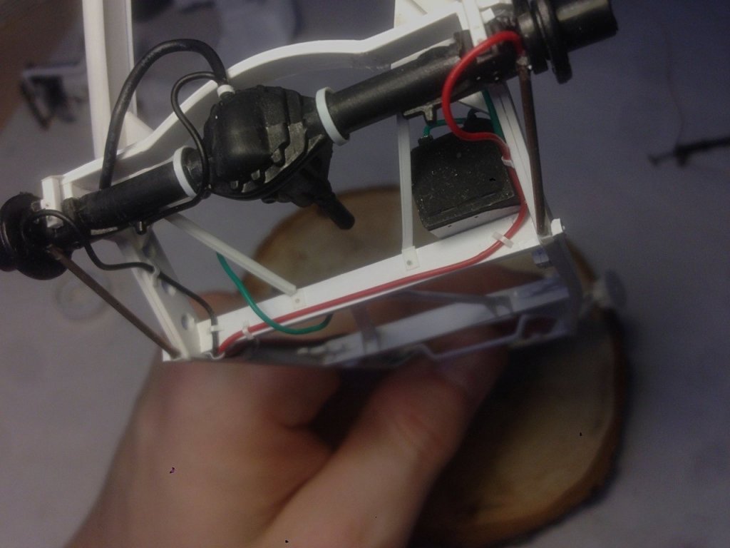

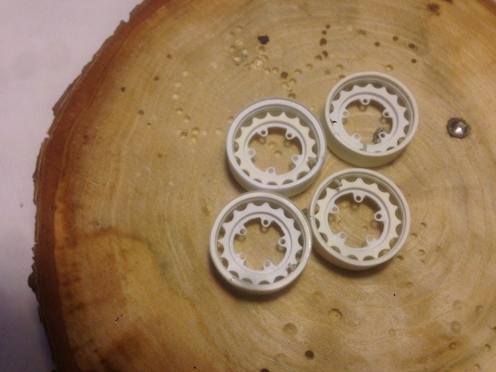

Популярный пост ScaleHotrodRatrodCustoms 415 Опубликовано 15 Feb 2019, 16:23:39 Автор Популярный пост Жалоба Поделиться Опубликовано 15 Feb 2019, 16:23:39 Всем добра! продолжаю, работа подхлдит к концу - остались мелочи и можно красить и собирать!) в целом вроде неплохо все довольно-таки получается, с колесами намучался конечно, да и с двигом, тогда кстати то что понаписал там о моторе - не обращайте внимания, пьянй бл после батькиного др!, турбину переделать пришлось как протрезвел) 14 Ссылка на сообщение Поделиться на другие сайты

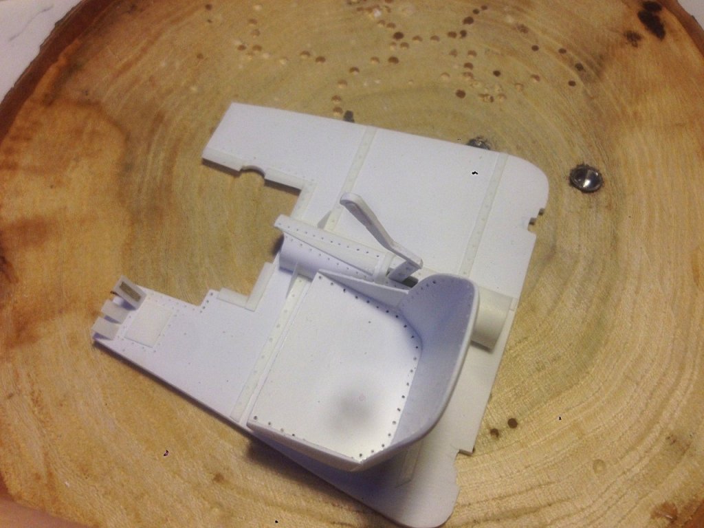

yura1961 3947 Опубликовано 15 Feb 2019, 16:52:43 Жалоба Поделиться Опубликовано 15 Feb 2019, 16:52:43 Отлично получается,вот только "кастет" на рычаге КПП я бы повернул на 180 градусов.Мне кажется что в таком положении не очень удобно за него браться. 4 Ссылка на сообщение Поделиться на другие сайты
pozi.tiff 457 Опубликовано 15 Feb 2019, 16:54:10 Жалоба Поделиться Опубликовано 15 Feb 2019, 16:54:10 Когда нет денег купить коробку с моделью, но батя работает на полистироловом заводе.... Шутка 4 Ссылка на сообщение Поделиться на другие сайты
