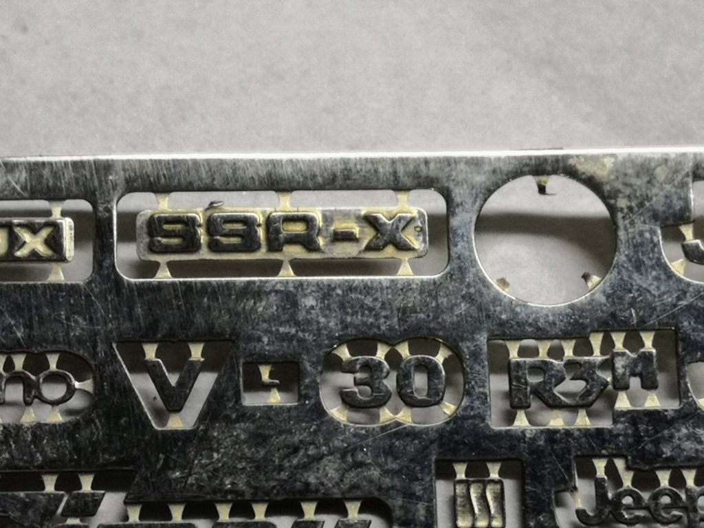

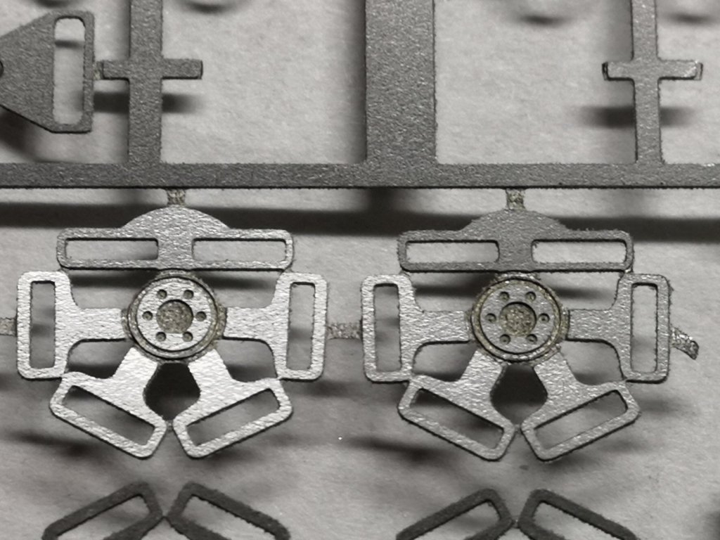

Max4x4 2485 Опубликовано 27 Mar 2019, 19:17:01 Жалоба Поделиться Опубликовано 27 Mar 2019, 19:17:01 3 разных производителя. Какие круче? 1 2 по факту зеркально глянцевые, фотик не передает. 3 Ссылка на сообщение Поделиться на другие сайты
PETERSON 10197 Опубликовано 27 Mar 2019, 19:27:02 Жалоба Поделиться Опубликовано 27 Mar 2019, 19:27:02 (изменено) Удалено Изменено 17 Apr 2019, 19:29:52 пользователем PETERSON Ссылка на сообщение Поделиться на другие сайты
Max4x4 2485 Опубликовано 27 Mar 2019, 19:39:19 Жалоба Поделиться Опубликовано 27 Mar 2019, 19:39:19 6 минут назад, PETERSON сказал: Разницы в качестве не наблюдаю. А она есть. Во-первых 1и3 матовые, а 2 хром Во-вторых 2и3 тоньше, но это по фото не отличить В третих на 2 края зализанные как на настоящих шильдах В четвертых на 2 поддержки срезаются без остатка и следов. Как не пытался на 1 и 3 такого добится не смог (надо подшкуривать, а пойди ка подшкури символ высотой в 1.5 мм) 1 Ссылка на сообщение Поделиться на другие сайты
