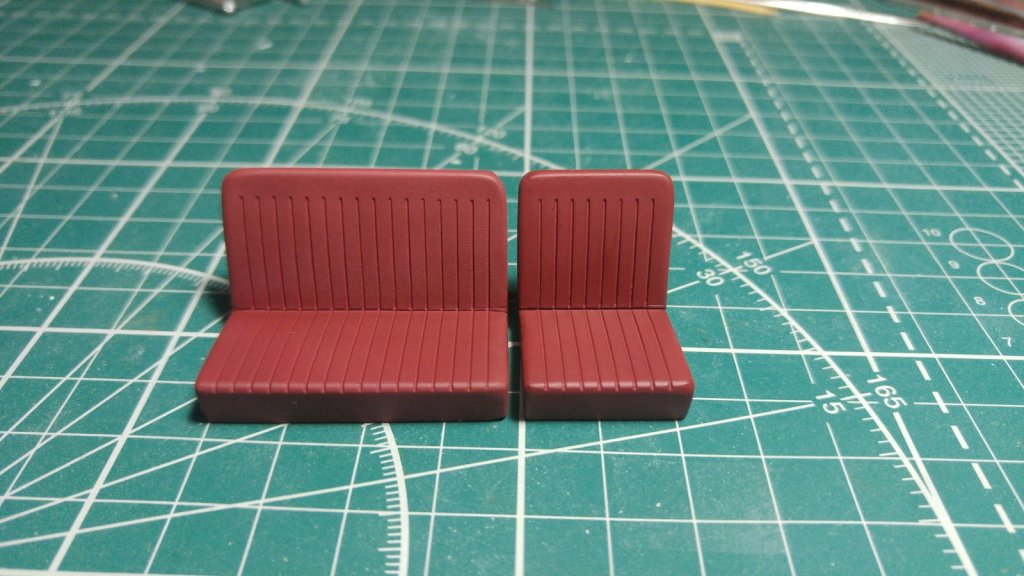

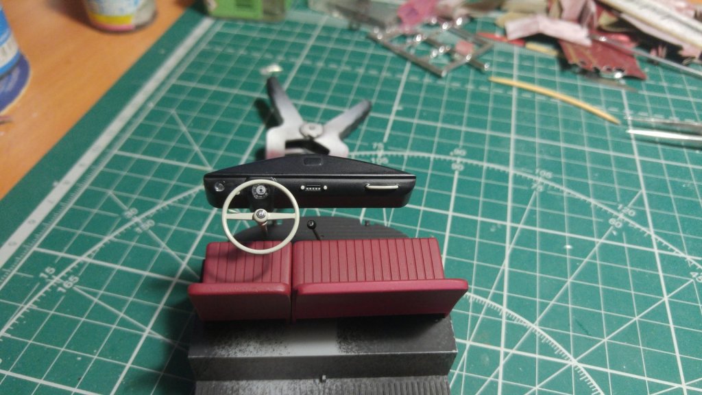

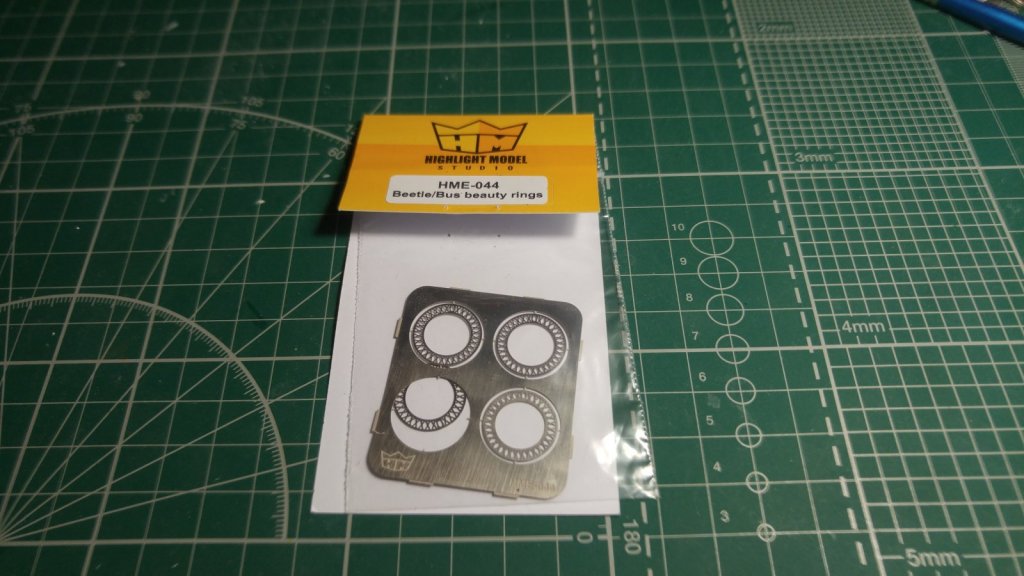

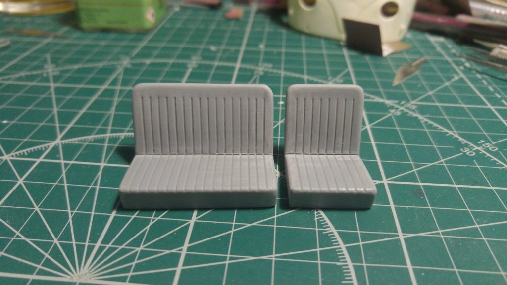

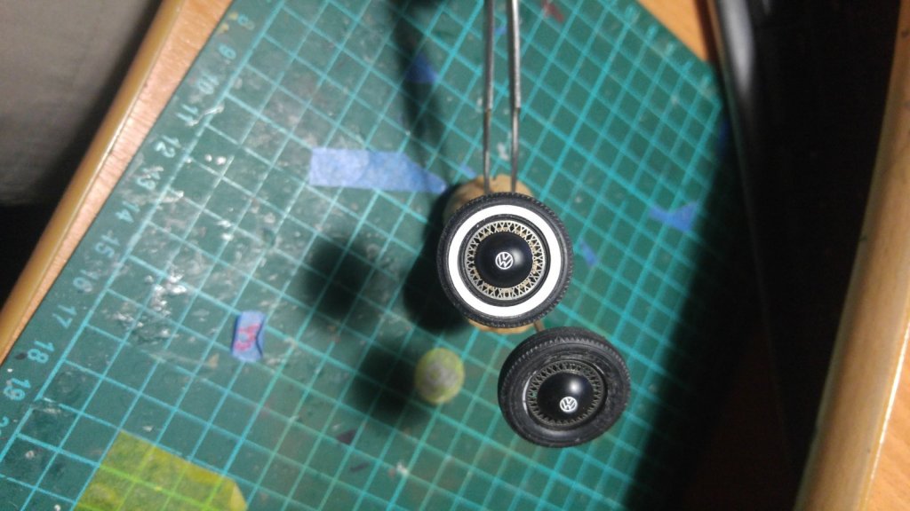

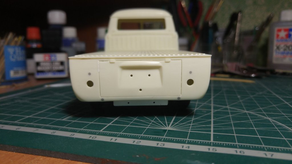

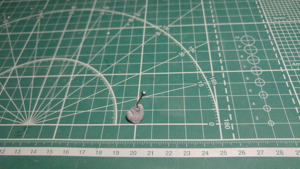

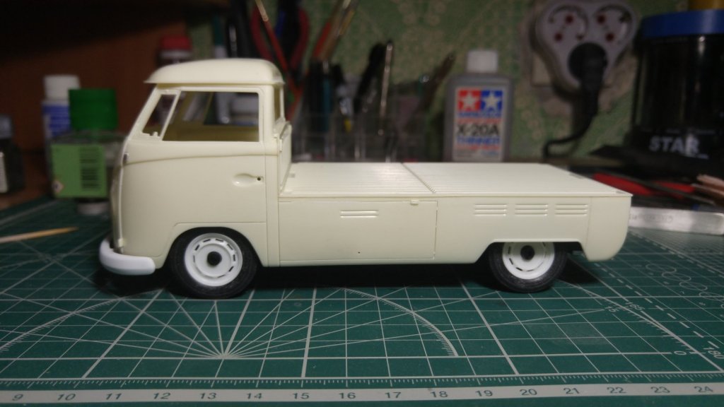

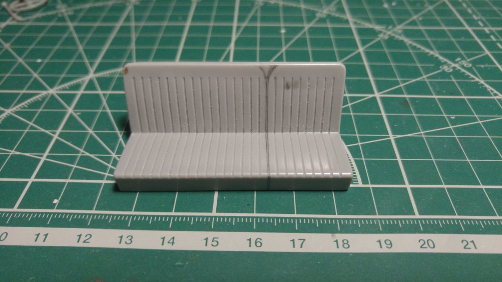

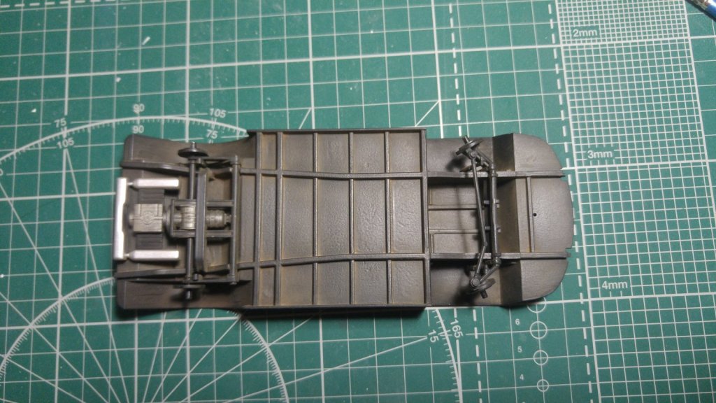

Популярный пост БОРЯН 1179 Опубликовано 28 Jan 2020, 11:35:33 Автор Популярный пост Жалоба Поделиться Опубликовано 28 Jan 2020, 11:35:33 (изменено) Всем доброго времени. Конкурс почти закончился, а тема совсем не обновлялась . Придется это дело исправить. И так, начнем короткое повествование о том , что было сделано. Работы как обычно начал с днища. Подвеску решено было занизить. В принципе ничего сложного, по этому фото процесса не стал фотографировать. Результат Колеса решил сделать с использованием травления. Будет вариант с белой боковиной (еще а процессе) Далее салон. Решил начат с сидений . Хотел сделать раздельные , и у меня получилось. Но, я не учел один момент, это расположение их относительно рулевой колонки . Заметил это я при примерке, когда склеено все было, и окрашено. Вот так все это выглядит в собранном виде, на рукояти кпп "8" С панели срезал ручку пассажира, заменил проволокой. На рулевую колонку добавил подрулевой переключатель, на кончик капнул ПВА. Добавил ручной тормоз, и педальный узел. Переходим к кузову. Тут тоже все просто. прорезаем ( углубляем ) расшивку. Я делаю атво без бортов. Соответсвенно, заделываем посадочные места под петли. Решил не ставить задний бампер, и заменить заднюю светотехнику из набора, на круглую ,катафоты от ELF. Заделал лишние отверстия, тянутым литником . Небольшая засада была с лицом модели. Я с дуру, вместо того, чтобы сошлифовать знак на морде, начал его спиливать. В итоге получилось коряво. И пришлось все это дело шпатлевать. А засада была в том, что по какой-то не понятной мне причине шпакля, покрывалась трещинами. После 2го раза, решил использовать 2к от тамии . Доски в кузов . Рисунок на "деревяшках" акрил тамия+ масло. Изменено 28 Jan 2020, 11:44:07 пользователем БОРЯН 16 Ссылка на сообщение Поделиться на другие сайты

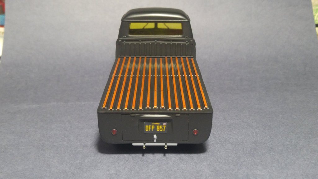

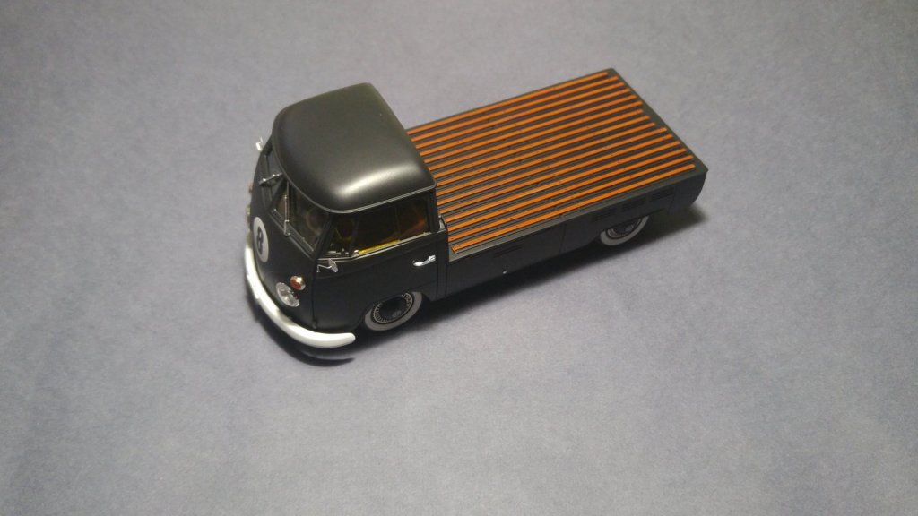

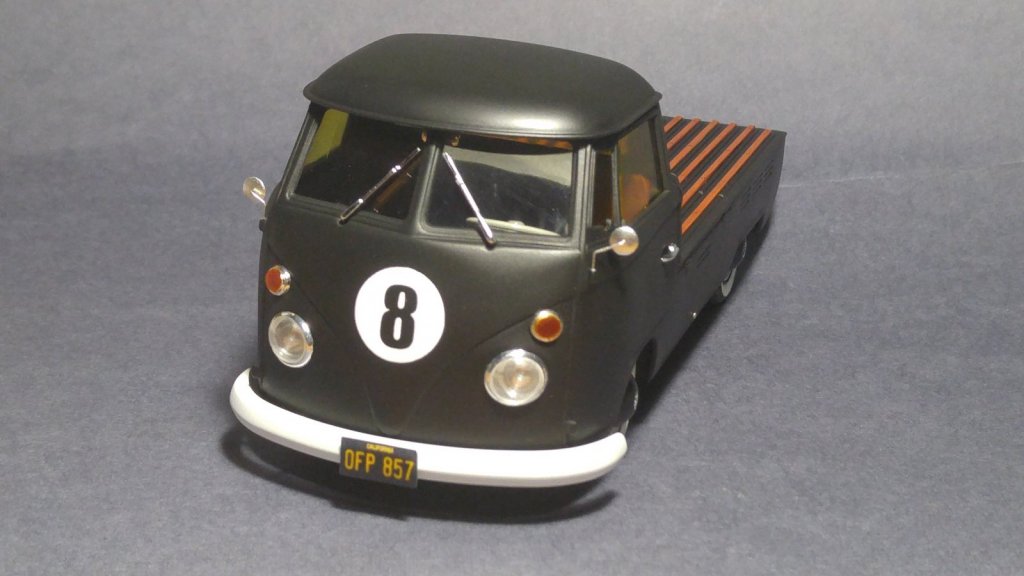

Популярный пост БОРЯН 1179 Опубликовано 31 Jan 2020, 16:21:29 Автор Популярный пост Жалоба Поделиться Опубликовано 31 Jan 2020, 16:21:29 Сегодня, весь день посвятил постройке модели. Модель простая, но нервы она поделала. Порой хотелось ее швырнуть куда подальше. Фото не делал, не до этого было)) Кузов окрашен в полу-матовый черный. И это был сплошной кошмар. К нему пыль липнет, как к магниту металл. 8ка накрашена через трафарет. Остекление, боковое и заднее сделал желтым, лак тамия. Вайтволы на резине , белый mr color 62, он же на бампере. В боковые створки под платформой, для имитации замков , были вставлены иглы с шляпками, типа гвоздиков. Зеркала были переделаны, проволока 0.4мм , сточил все лишнее с зеркальных элементов, и окрасил алкладом . В общем, модель ГОТОВА. Ну и несколько готовых фоток. Фото делал на домашний тапочек. 18 Ссылка на сообщение Поделиться на другие сайты

RBPencil 2654 Опубликовано 31 Jan 2020, 18:49:07 Жалоба Поделиться Опубликовано 31 Jan 2020, 18:49:07 Молодец что успел. Мне нравиться.. Вот только не понял почему на колпаки "8" не сделал... Ссылка на сообщение Поделиться на другие сайты

БОРЯН 1179 Опубликовано 31 Jan 2020, 19:10:13 Автор Жалоба Поделиться Опубликовано 31 Jan 2020, 19:10:13 Были мысли. Но остановило два момента. Первый, надо было шпатлевать , потом искать центр. Второй момент, не нашлось подходящей "8" из запасов декалей. Большую мне на плоттере вырезали, а вот на колпаки слишком маленькие получаются. @PETERSON Принимаю!)))) Спасибо. 1 Ссылка на сообщение Поделиться на другие сайты
