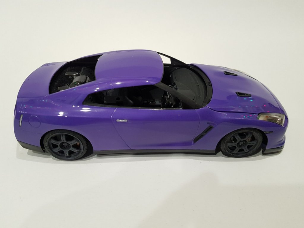

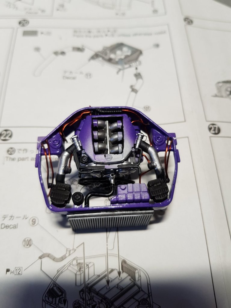

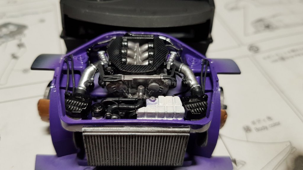

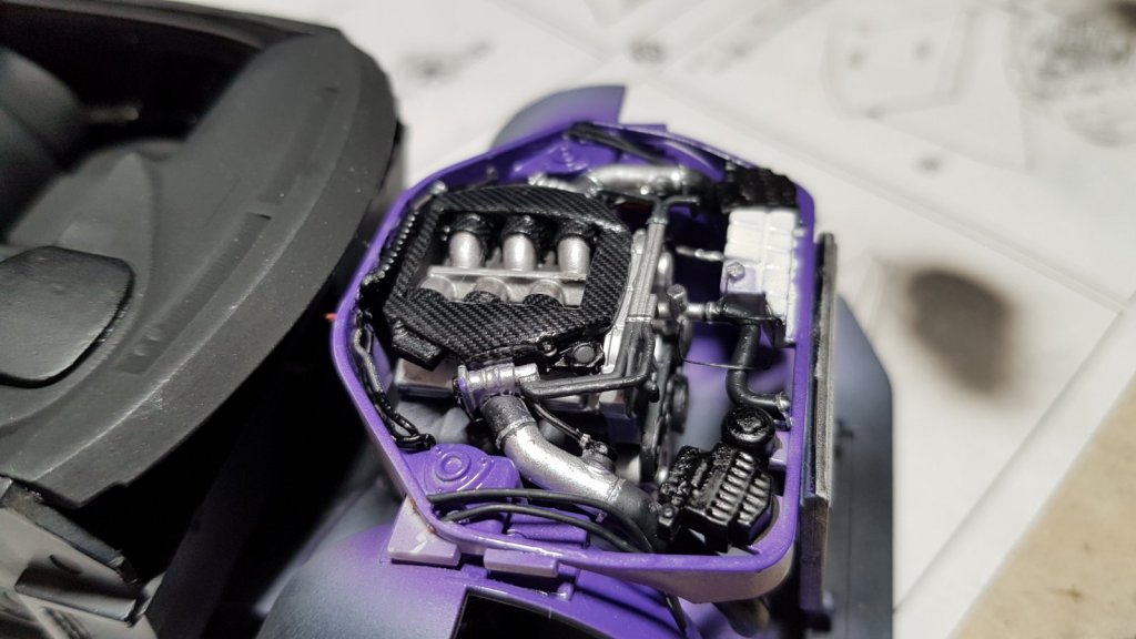

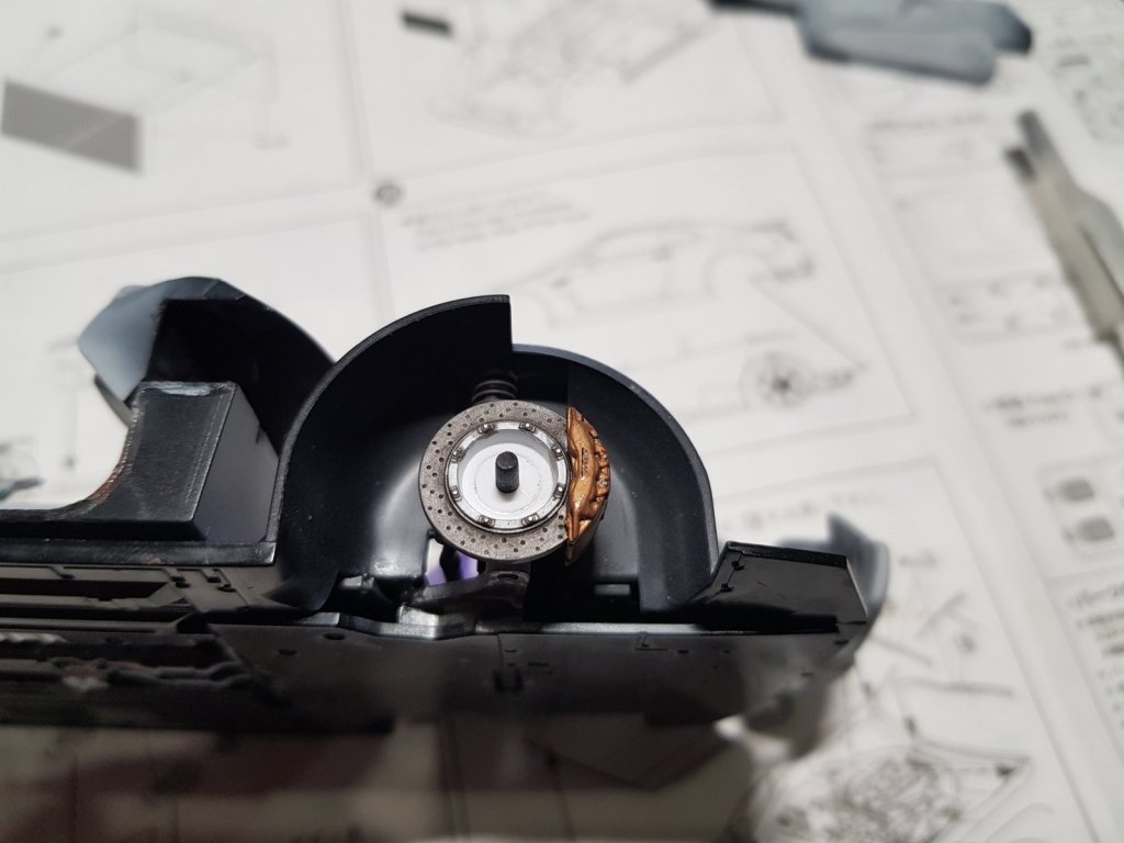

Популярный пост Maloy 163 Опубликовано 4 Jan 2020, 06:25:15 Автор Популярный пост Жалоба Поделиться Опубликовано 4 Jan 2020, 06:25:15 Всех приветствую!) Хочется всех поздравить с новым 2020 годом и пожелать успехов в нашем хобби, меньше творческих кризисов, и больше возможностей заниматься моделизмом!) Ну что же, по модели продвижения минимальные, закончил только с тормозами, загрунтовал салон и днище, приступил к подкапотке и начал приставать к мотору, немного хочу облагородить его проволокой. 8 Ссылка на сообщение Поделиться на другие сайты

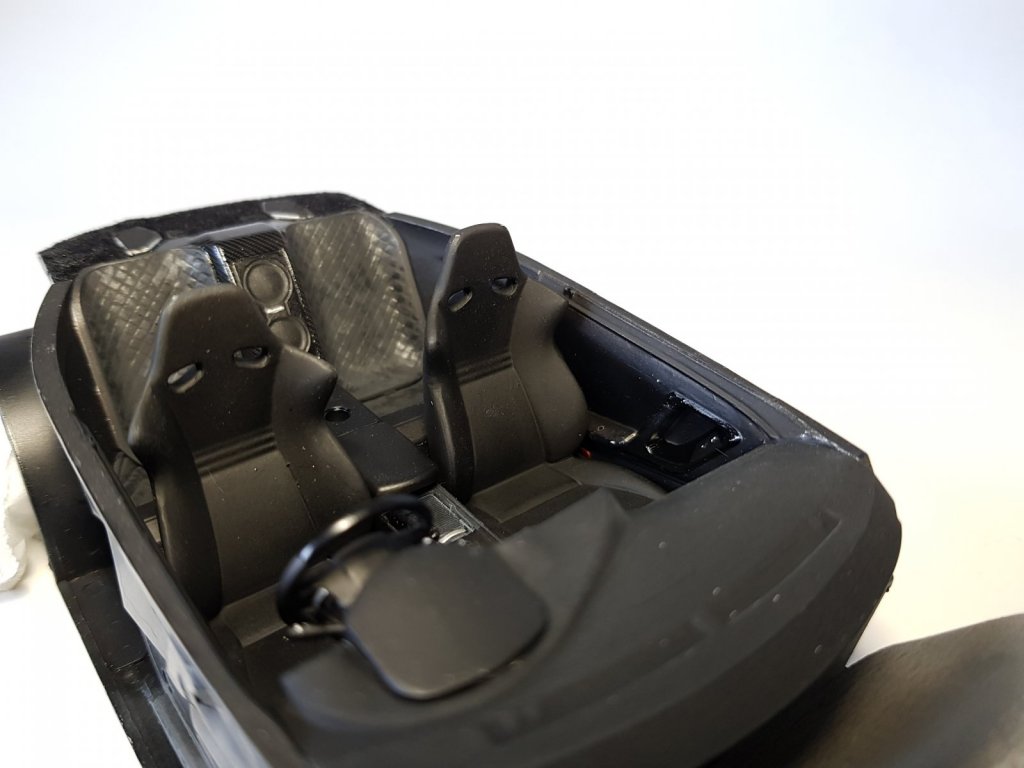

Scale Motorsport 1049 Опубликовано 4 Jan 2020, 09:18:47 Жалоба Поделиться Опубликовано 4 Jan 2020, 09:18:47 (изменено) Тормоза зачётные вышли. А вот с козырьком приборки беда какая-то. Как будто поверхность не выведена. Может стоит еще поработать над ним перед покраской? Изменено 4 Jan 2020, 09:18:56 пользователем Super_Sych Ссылка на сообщение Поделиться на другие сайты
John Wick 4171 Опубликовано 4 Jan 2020, 10:34:14 Жалоба Поделиться Опубликовано 4 Jan 2020, 10:34:14 + задние спинки сидений. Ссылка на сообщение Поделиться на другие сайты
Maloy 163 Опубликовано 4 Jan 2020, 17:09:24 Автор Жалоба Поделиться Опубликовано 4 Jan 2020, 17:09:24 7 часов назад, Super_Sych сказал: Тормоза зачётные вышли. А вот с козырьком приборки беда какая-то. Как будто поверхность не выведена. Может стоит еще поработать над ним перед покраской? 6 часов назад, John Wick сказал: + задние спинки сидений. Это первый слой грунта нанесён, что бы было видно косяки, ) после этого некоторые детали повторно шпаклевались и выравнивались, и снова в грунт, сейчас этих проблем нету) спинки и козырёк приборки в порядке!) 2 Ссылка на сообщение Поделиться на другие сайты

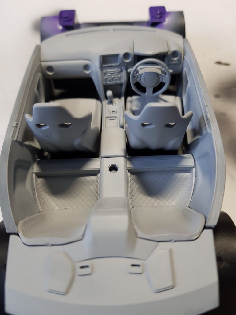

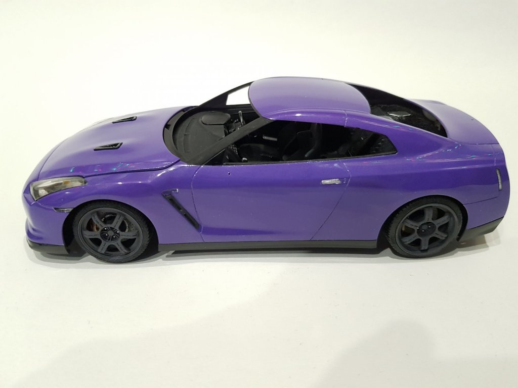

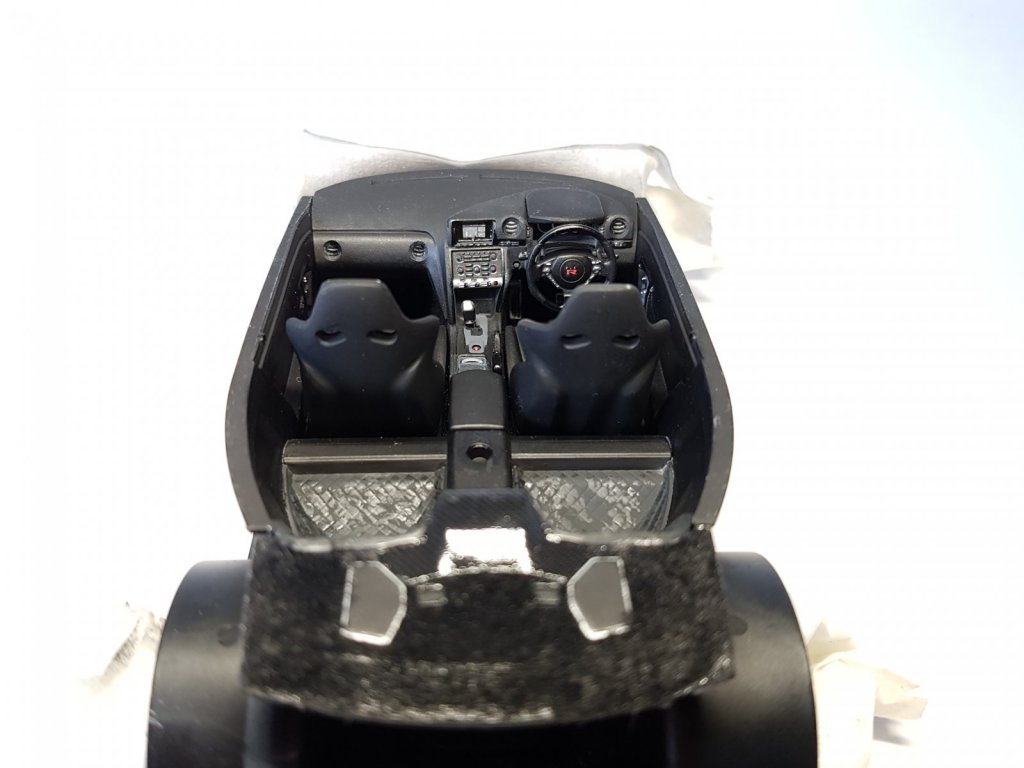

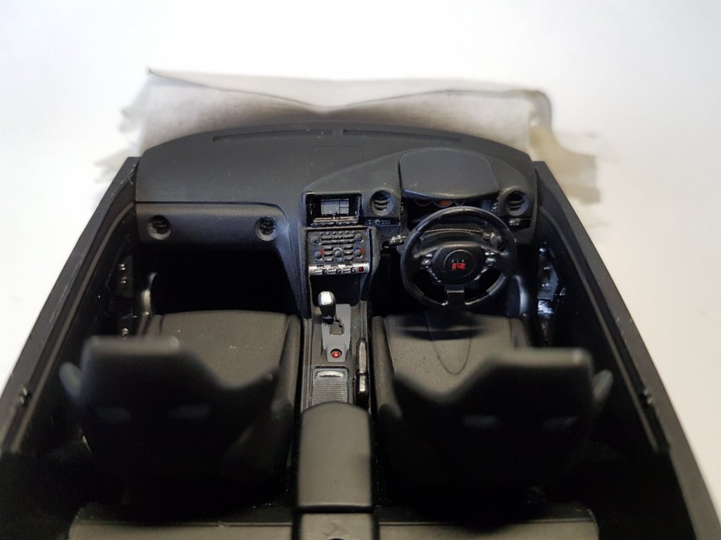

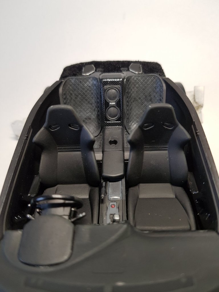

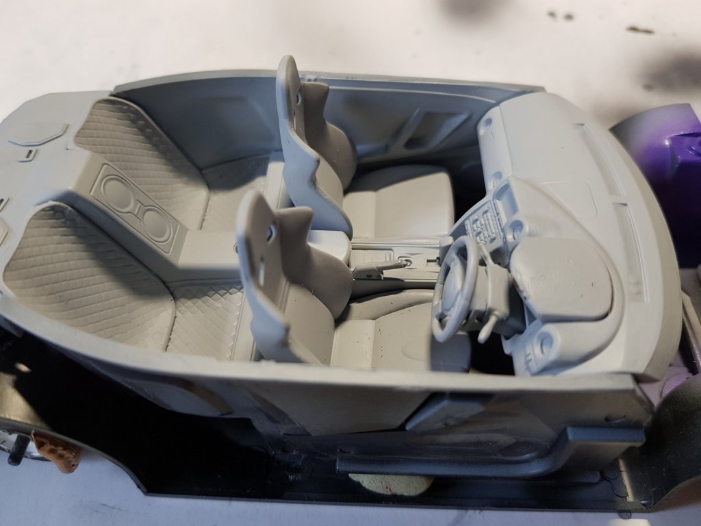

Maloy 163 Опубликовано 8 Jan 2020, 06:27:03 Автор Жалоба Поделиться Опубликовано 8 Jan 2020, 06:27:03 Вроде как закончил с салоном. Не смог найти более интересного решения салона, именно комплектации spec-v r35. Весь салон только чёрный, какой я и пытался повторить. Буду рад выслушать замечания, может что-то получится изменить и сделать его более красивым) 2 Ссылка на сообщение Поделиться на другие сайты

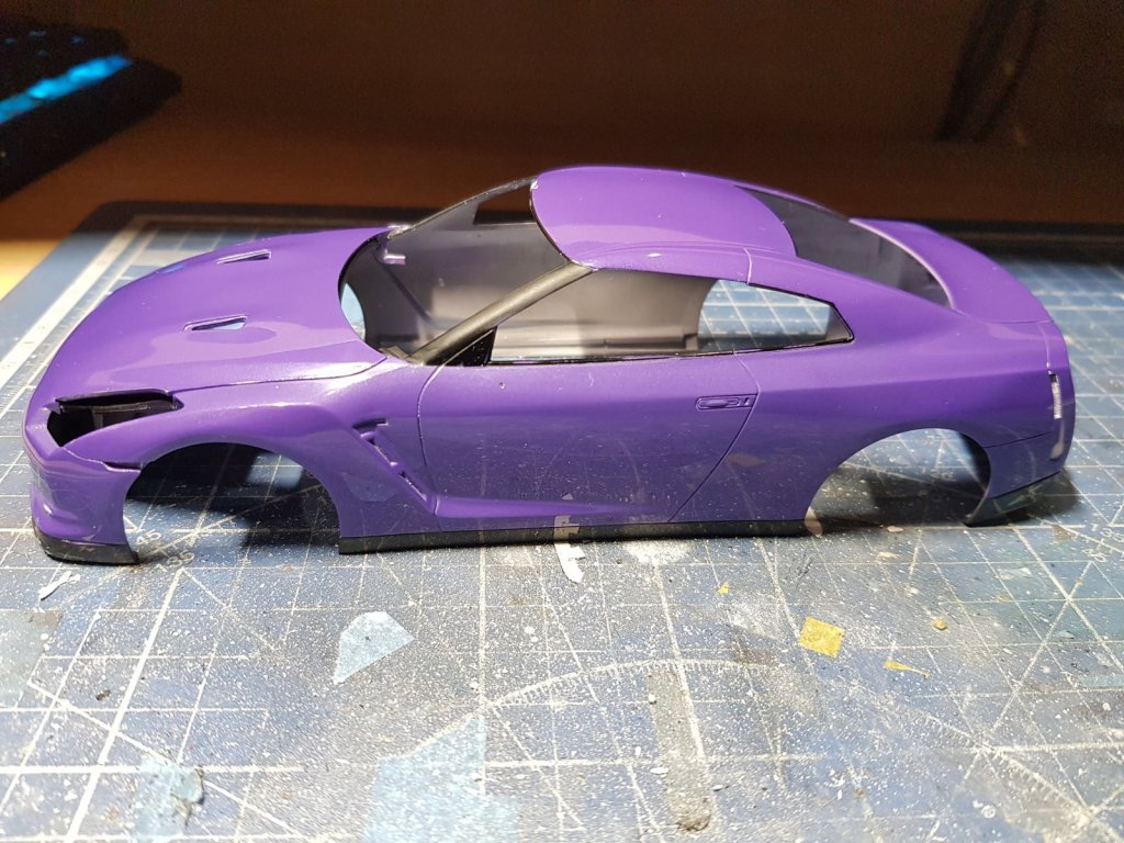

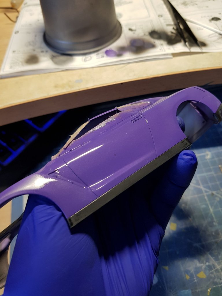

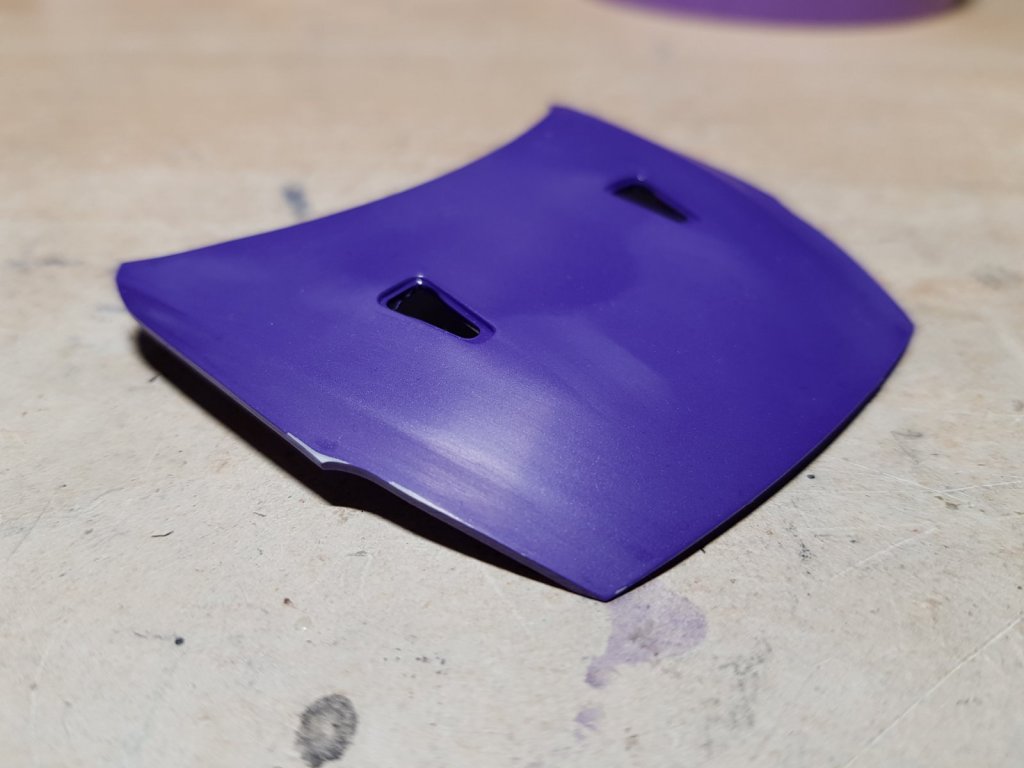

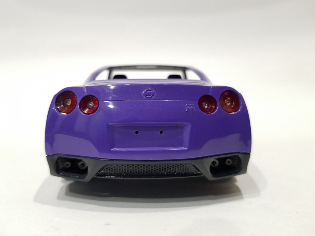

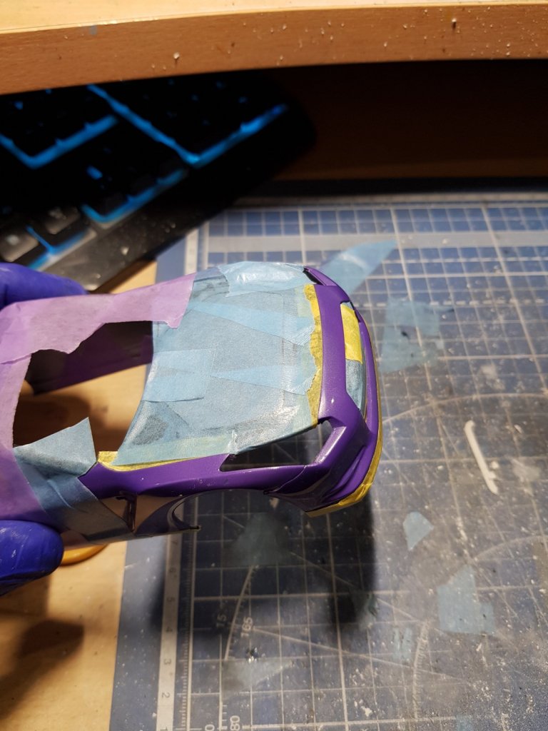

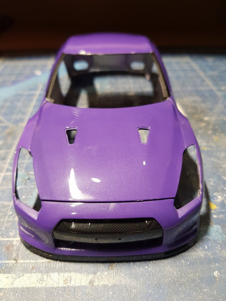

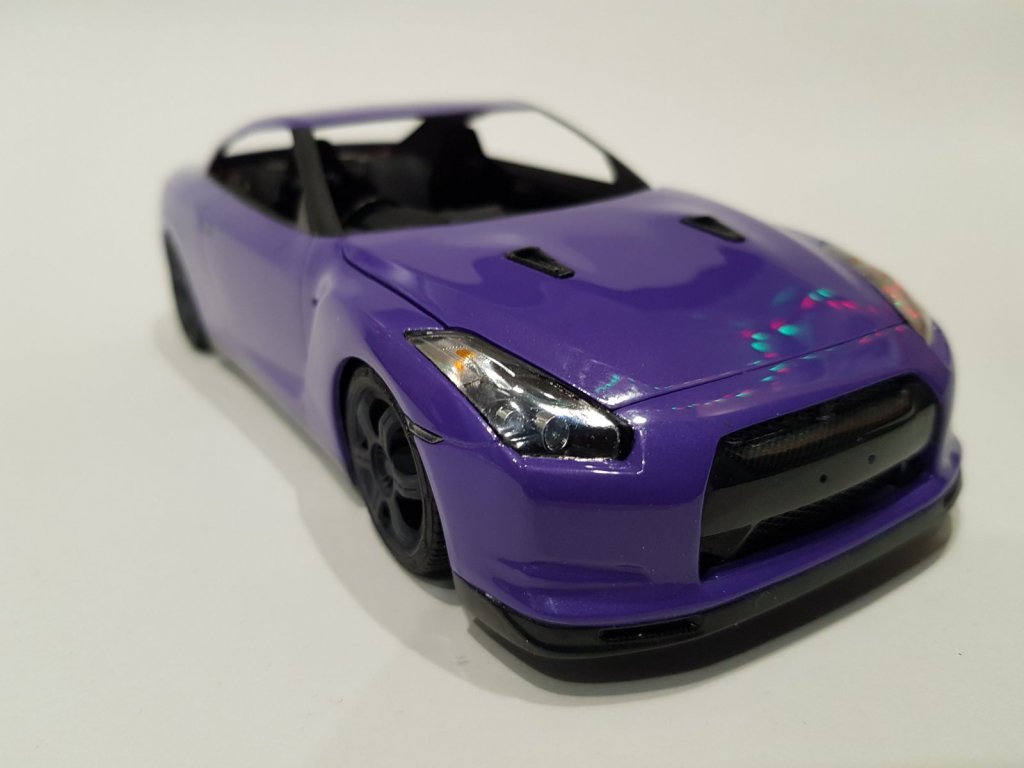

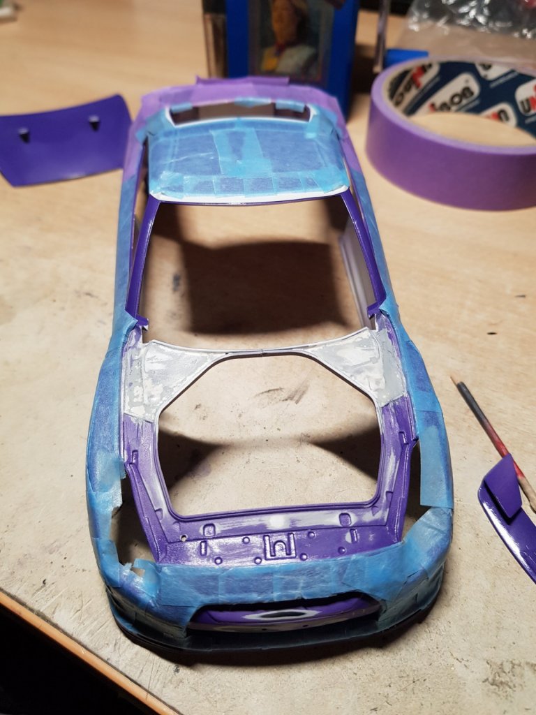

Maloy 163 Опубликовано 17 Jan 2020, 08:02:07 Автор Жалоба Поделиться Опубликовано 17 Jan 2020, 08:02:07 Прошло много дней, а толком ничего не изменилось. Но есть о чем написать) И так! Почти закончил с нижней частью модели, осталось только покрыть лаком нижний лист карбона. Закончил с оптикой модели, но вот не знаю, делать ли окантовку черным цветом у задних фонарей? Просматривая фото, там этого нету... не знаю как быть) замаскировал кузов скотчем, эти части будут краситься в чёрный и темно-серый цвета. ну и протереть капот... выравнивал лак по всему кузову, и переусердствовал на капоте, ну ладно, все равно один бок у можели перекрашивать, так что все нормально!) 3 Ссылка на сообщение Поделиться на другие сайты
boxer 1051 Опубликовано 17 Jan 2020, 08:21:09 Жалоба Поделиться Опубликовано 17 Jan 2020, 08:21:09 13 минут назад, Maloy сказал: ну и протереть капот... выравнивал лак по всему кузову, и переусердствовал на капоте Чтобы обезопасить края деталей или острые ребра на кузове, при шлифовке серьезной шагрени или переливов, можно эти "опасные" места заклеить тонкими полосками скотча,.. отшлифовать с большего, а потом аккуратно пройтись по краям и ребрам,.. Спойлер 1 Ссылка на сообщение Поделиться на другие сайты
Maloy 163 Опубликовано 17 Jan 2020, 08:31:41 Автор Жалоба Поделиться Опубликовано 17 Jan 2020, 08:31:41 7 минут назад, boxer сказал: Чтобы обезопасить края деталей или острые ребра на кузове, при шлифовке серьезной шагрени или переливов, можно эти "опасные" места заклеить тонкими полосками скотча,.. отшлифовать с большего, а потом аккуратно пройтись по краям и ребрам,.. Показать контент Думал так сделать, но решил что и так сойдет.. В следующий раз точно буду проклеивать, спасибо за совет Ссылка на сообщение Поделиться на другие сайты

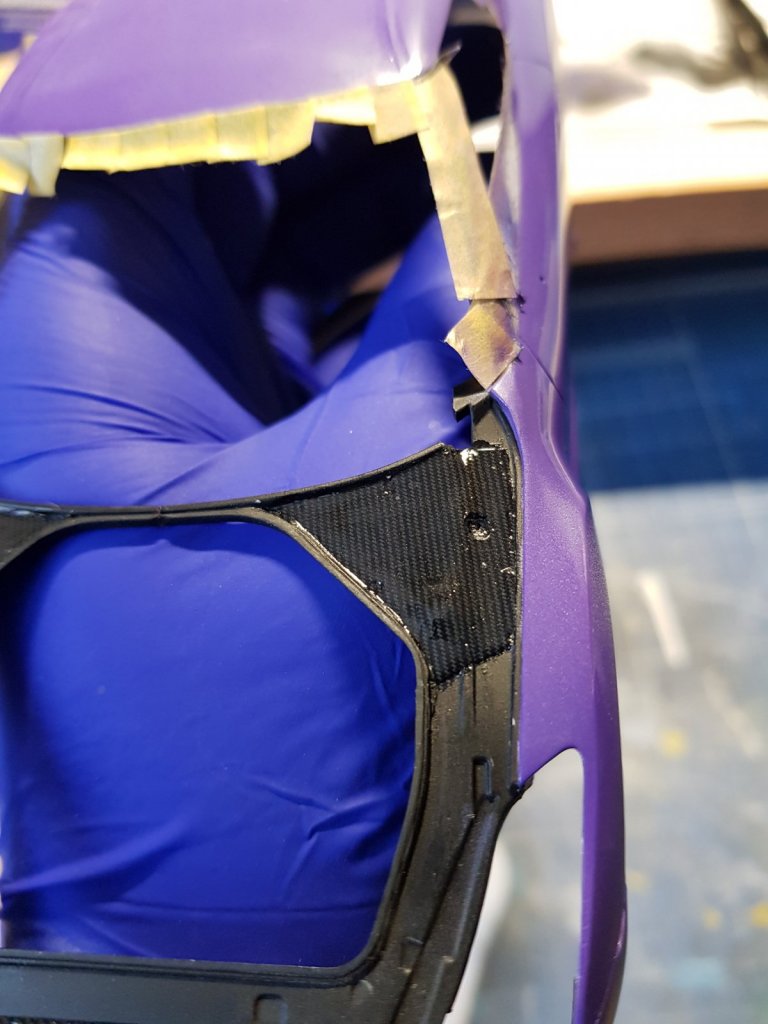

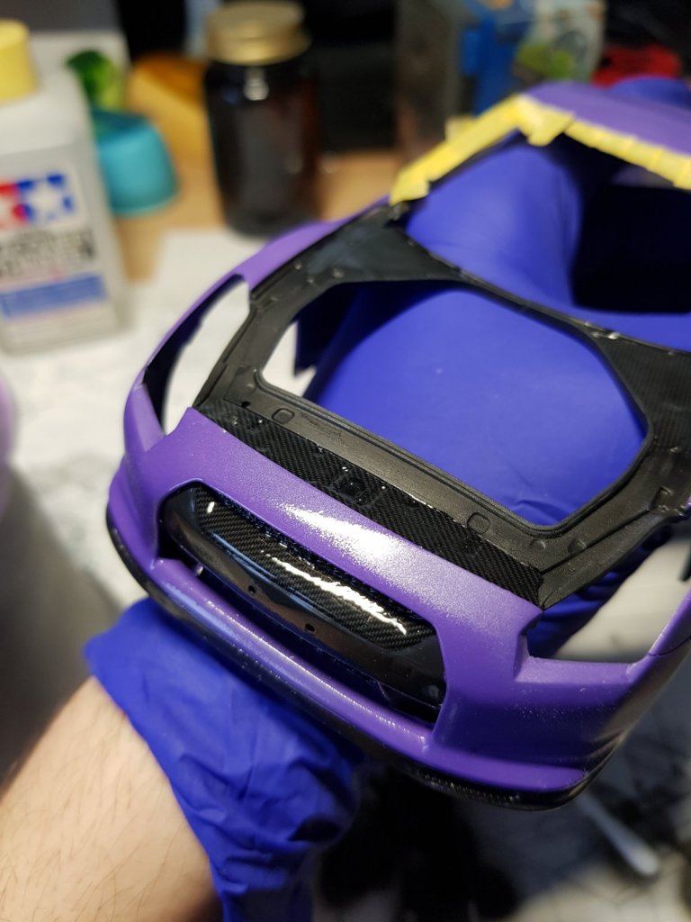

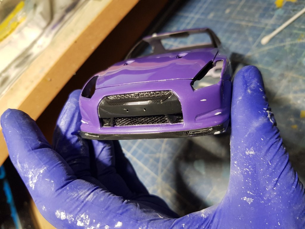

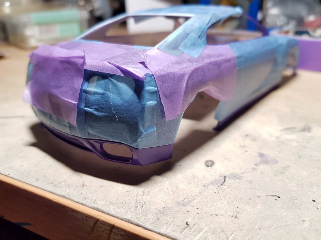

Maloy 163 Опубликовано 20 Jan 2020, 09:13:51 Автор Жалоба Поделиться Опубликовано 20 Jan 2020, 09:13:51 (изменено) Всех приветствую. Финишная прямая! Закрасил черным нижние части модели, использовал для этого rubber black XF-85, цвет совсем не тот, даже в голову не приходит похожий, который мог бы подойти, что-то типа мокрого асфальта надо, но темнее. Закрасил свои косяки на левой двери и заклеил карбоном подкапотку и верхнюю часть решётки радиатора. Изменено 20 Jan 2020, 09:14:45 пользователем Maloy Ссылка на сообщение Поделиться на другие сайты

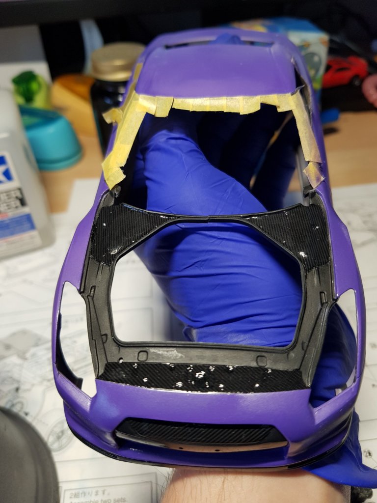

valek 1651 Опубликовано 20 Jan 2020, 09:48:34 Жалоба Поделиться Опубликовано 20 Jan 2020, 09:48:34 Что то с карбоном не получилось. Особенно в верхней части подкапотки. Химия использовалась? Ссылка на сообщение Поделиться на другие сайты
Maloy 163 Опубликовано 20 Jan 2020, 10:02:55 Автор Жалоба Поделиться Опубликовано 20 Jan 2020, 10:02:55 11 минут назад, valek сказал: Что то с карбоном не получилось. Особенно в верхней части подкапотки. Химия использовалась? тамиевский марк фит обычный использовал (не стронг) и фен. А что не так? что имеете в виду? Ссылка на сообщение Поделиться на другие сайты
valek 1651 Опубликовано 20 Jan 2020, 10:46:07 Жалоба Поделиться Опубликовано 20 Jan 2020, 10:46:07 40 минут назад, Maloy сказал: А что не так? Рельеф заплывший, границы рваные - выглядит не аккуратно. Ссылка на сообщение Поделиться на другие сайты
Maloy 163 Опубликовано 20 Jan 2020, 13:27:19 Автор Жалоба Поделиться Опубликовано 20 Jan 2020, 13:27:19 2 часа назад, valek сказал: Рельеф заплывший, границы рваные - выглядит не аккуратно. Рельеф самого карбона? Он ведь и должен быть глянцевый такой же. Про границы да, согласен, попробую черным подкрасить по периметру. Или может что-то посоветуете? Ссылка на сообщение Поделиться на другие сайты

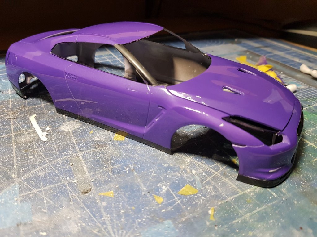

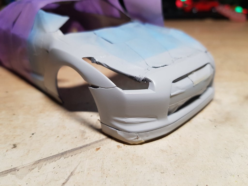

Maloy 163 Опубликовано 22 Jan 2020, 06:40:09 Автор Жалоба Поделиться Опубликовано 22 Jan 2020, 06:40:09 Хотел закончить за вчера, но накосячил... пропилил передний бампер бормашинкой, теперь ему нужен перекрас, бампер уже загрунтован, сегодня будет покрашен и залачен, завтра буду его полировать) 2 Ссылка на сообщение Поделиться на другие сайты
4auka 2821 Опубликовано 22 Jan 2020, 07:25:07 Жалоба Поделиться Опубликовано 22 Jan 2020, 07:25:07 Пару дней дай лаку осесть. Высыхает то он за сутки, даже меньше. А жесткости и неделю может набираться. 1 Ссылка на сообщение Поделиться на другие сайты

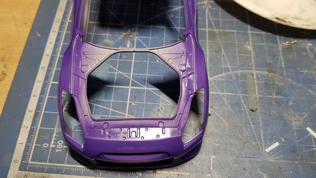

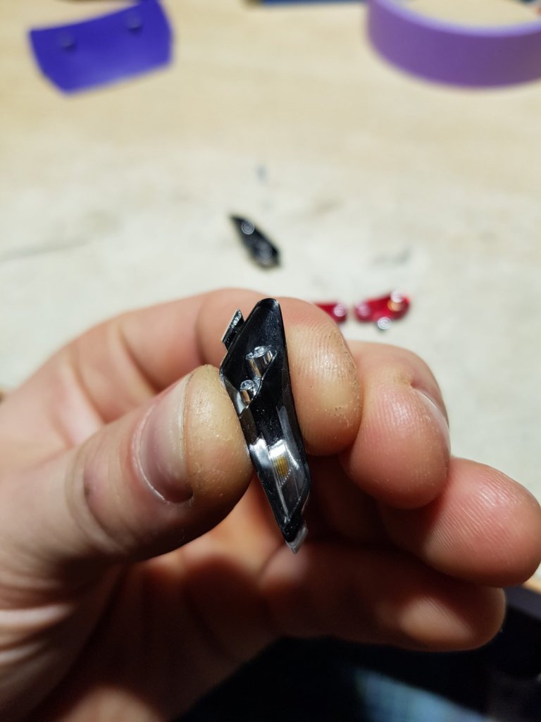

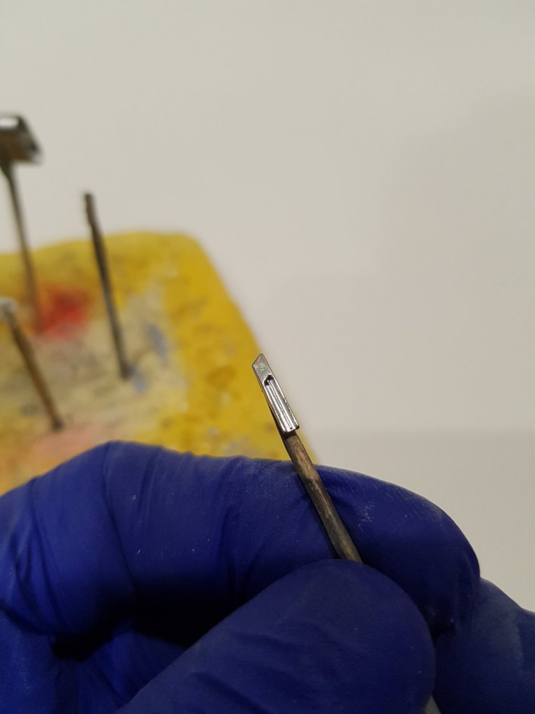

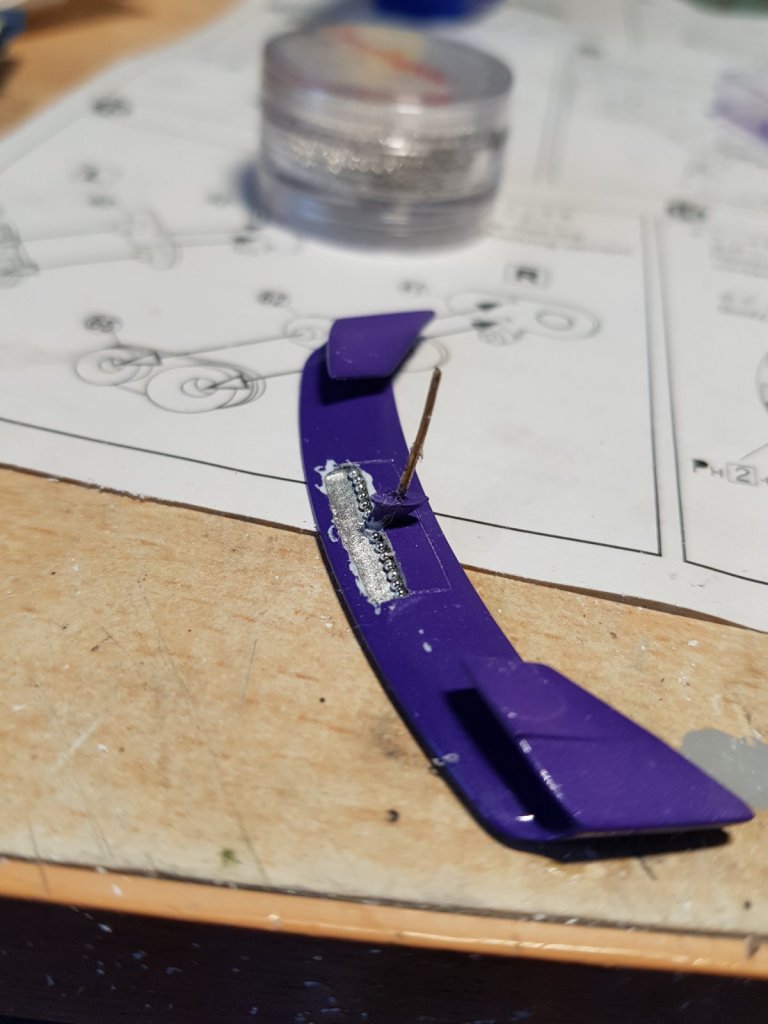

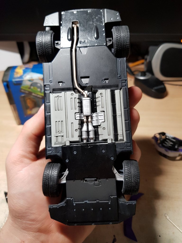

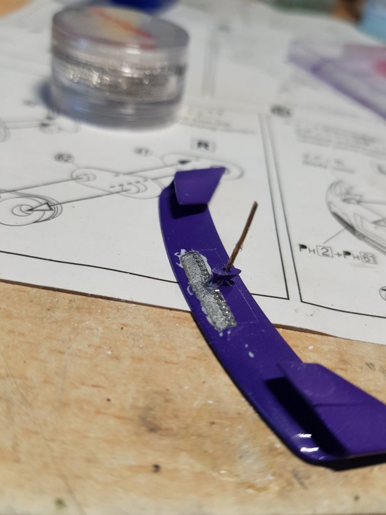

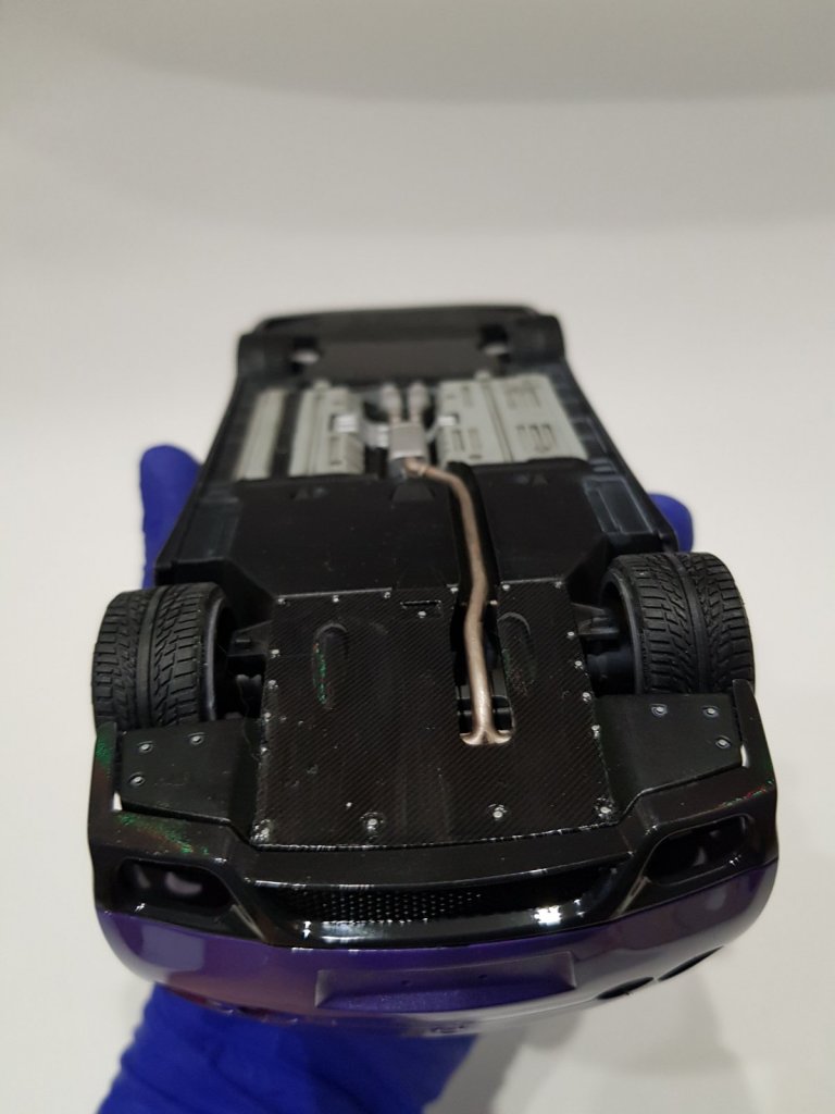

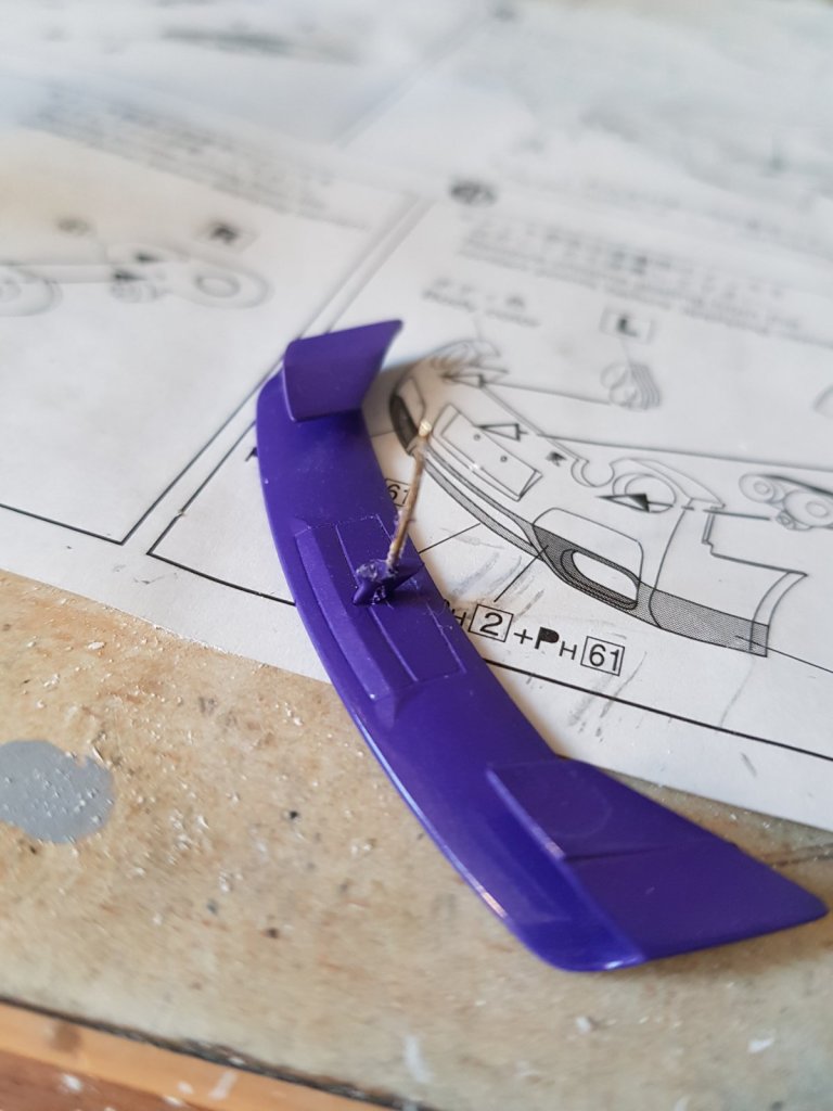

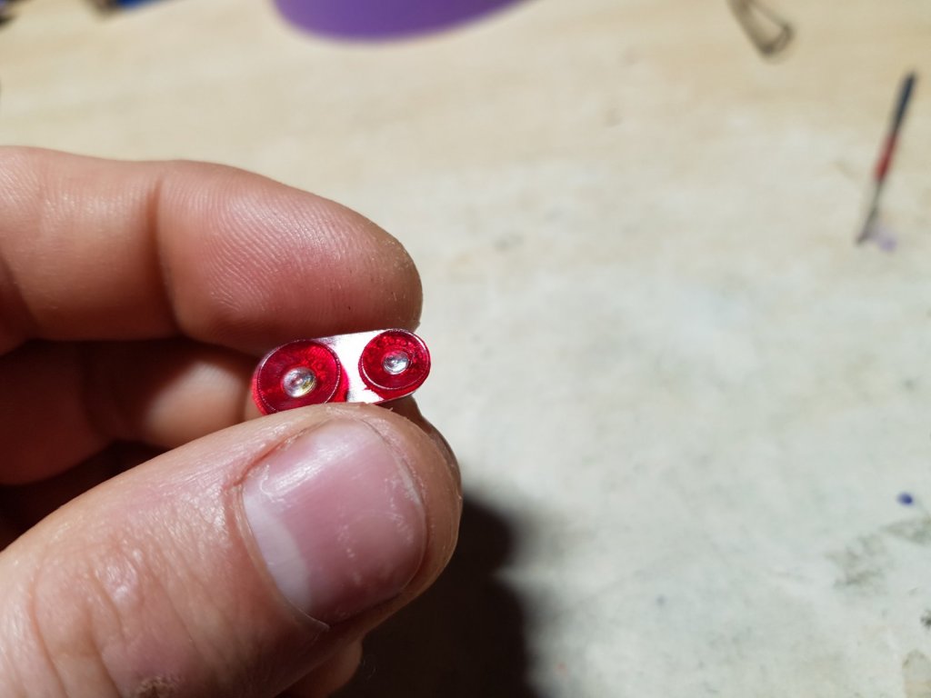

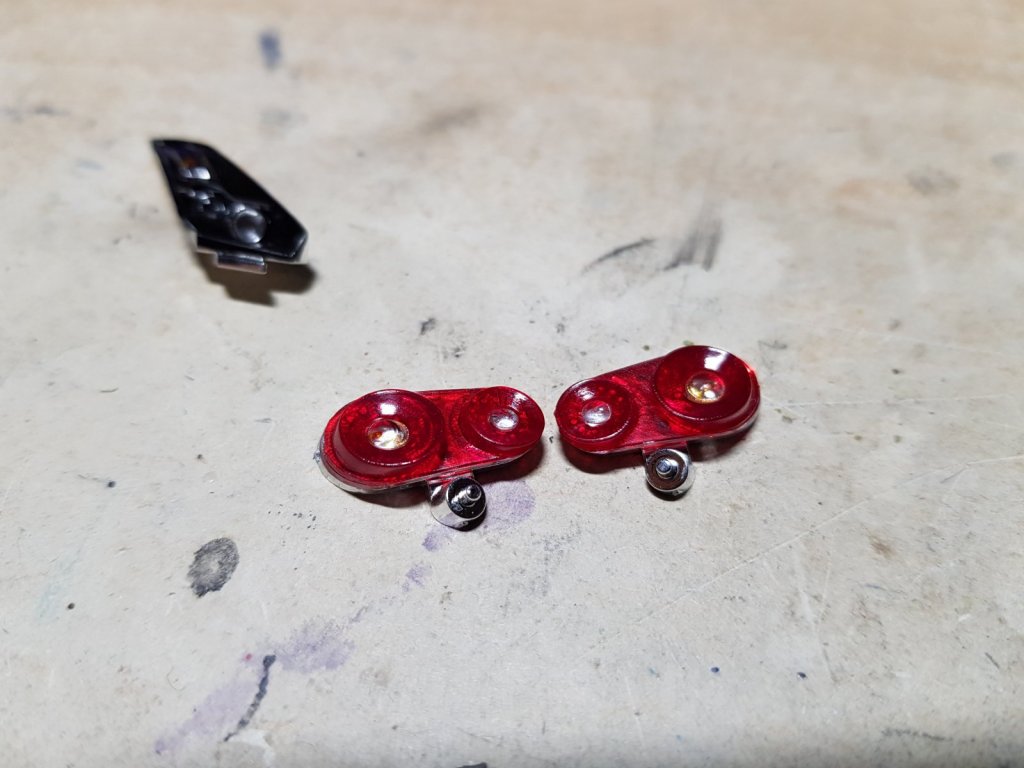

Maloy 163 Опубликовано 24 Jan 2020, 14:04:24 Автор Жалоба Поделиться Опубликовано 24 Jan 2020, 14:04:24 Основная часть выполнена, модель отполирована, осталось клеить на нее только мелочёвку. Вид снизу: карбон думаю заматовать, на найденных мной фотографиях он матовый. Боковая накладка с надписью GT-R, которая на крыле, будет сохнуть достаточно долго... покрыл ее молотовым. И попробовал доработать спойлер, сделал это, конечно, поздно, придется снизу спойлер подкрагивать и лакировать. Выбрил фонарь и покрасил это место алюминием ганзовским, и велели бульонки. И после залил это эпоксидкой, далее по плану вышкурить фонарь, придать ему форму, и покрасить красной ласковой краской Пока все) Забыл спросить, кто-нибудь пробовал красить обогрев заднего стекла на остекление модели? Как это сделать? Единственный способ который приходит мне на ум - маскировать эти тонкие линии и потом дуть с аэрографа, но долго и геморойно, может есть как-то способ побыстрее?) 3 Ссылка на сообщение Поделиться на другие сайты
4auka 2821 Опубликовано 24 Jan 2020, 15:00:58 Жалоба Поделиться Опубликовано 24 Jan 2020, 15:00:58 Думаю что не стоит их обозначать. Их в жизни то рассмотреть приглядется нужно, не то что на лобовом, но все же. Ссылка на сообщение Поделиться на другие сайты

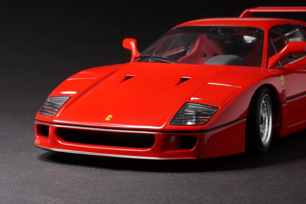

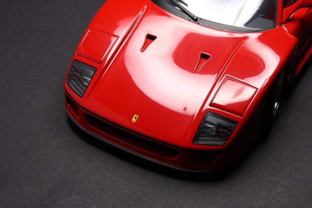

PETERSON 10778 Опубликовано 24 Jan 2020, 18:04:15 Жалоба Поделиться Опубликовано 24 Jan 2020, 18:04:15 3 часа назад, Maloy сказал: кто-нибудь пробовал красить обогрев заднего стекла на остекление модели? Лично я не встречал. На дайкасте красят, но там технология шелкотрафаретной печати на гладкой поверхности. В случае со сборными моделями производитель даёт имитацию обогрева в виде готовых выпуклых полосок. Я когда-то пробовал покрасить, но лишь короткие отрезки обогрева передних фар на F40. Ты описал хороший способ, но попотеть придётся изрядно. Другого варианта не вижу. Спойлер Ссылка на сообщение Поделиться на другие сайты
John Wick 4171 Опубликовано 24 Jan 2020, 18:38:18 Жалоба Поделиться Опубликовано 24 Jan 2020, 18:38:18 4 hours ago, Maloy said: кто-нибудь пробовал красить обогрев заднего стекла на остекление модели? Вижу 2 способа: 1-задуть ненужный детальный лист цветом обогревателя и нарезать тонкие полоски - потом перевести на стекло. 2-наклеить тонкую проволоку футурой. Ссылка на сообщение Поделиться на другие сайты
