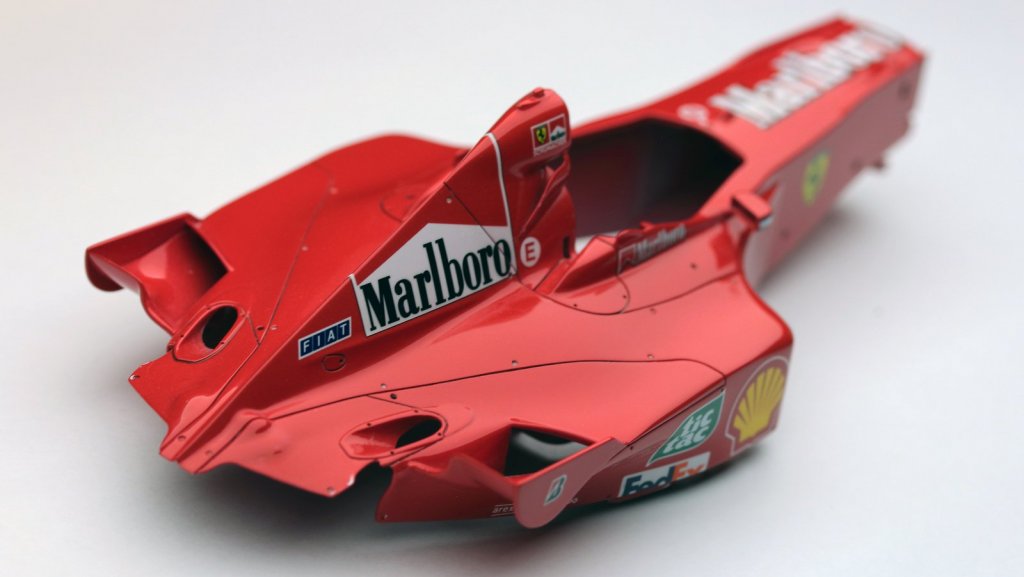

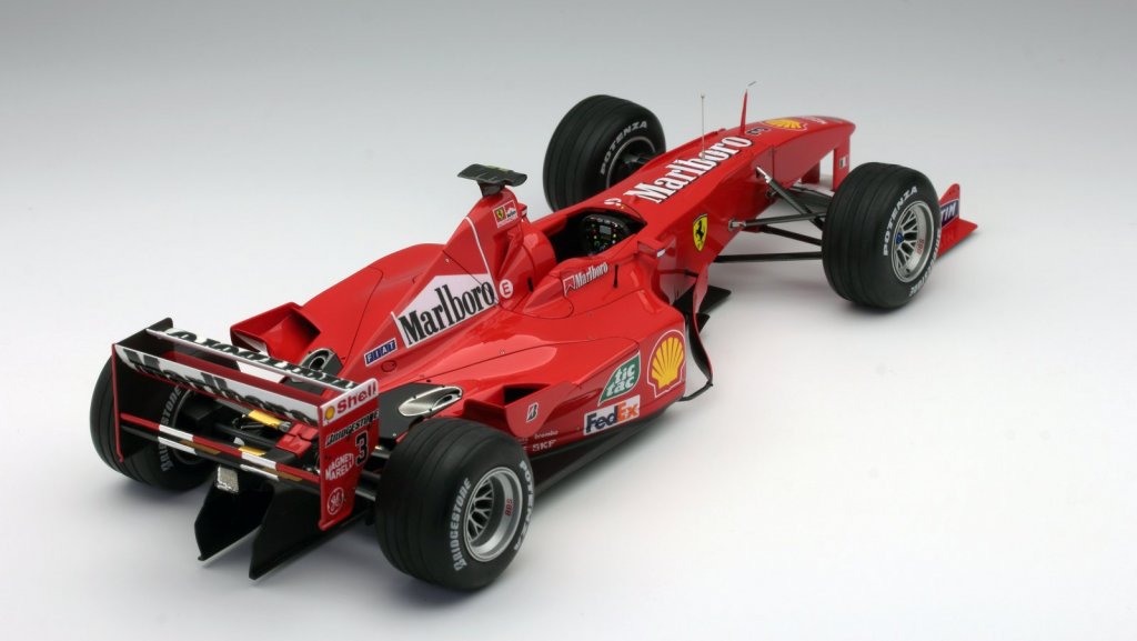

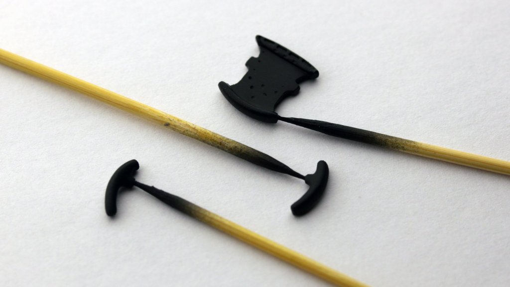

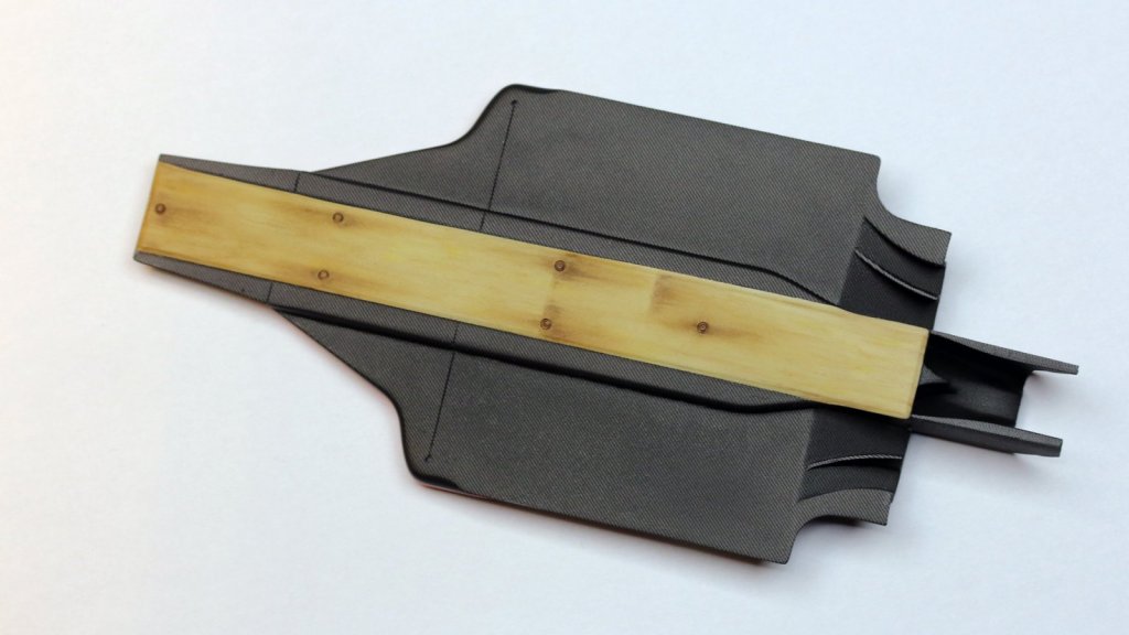

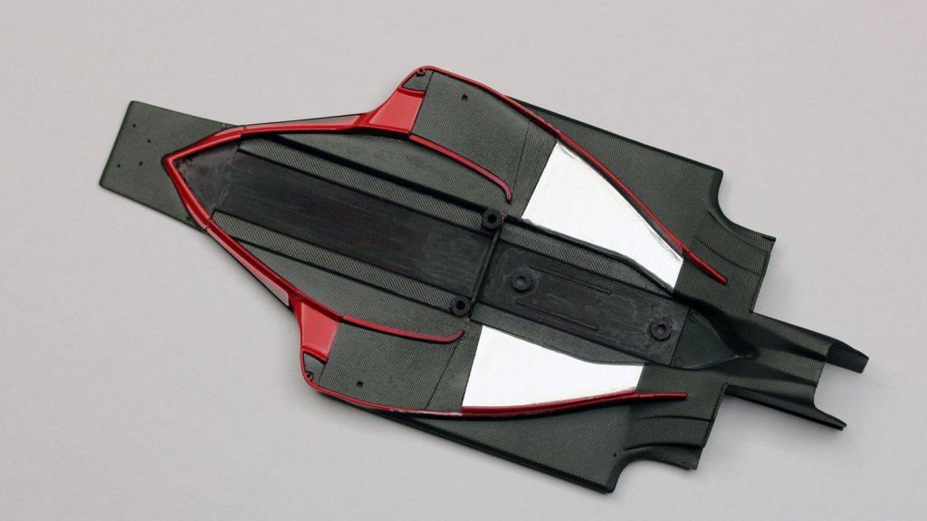

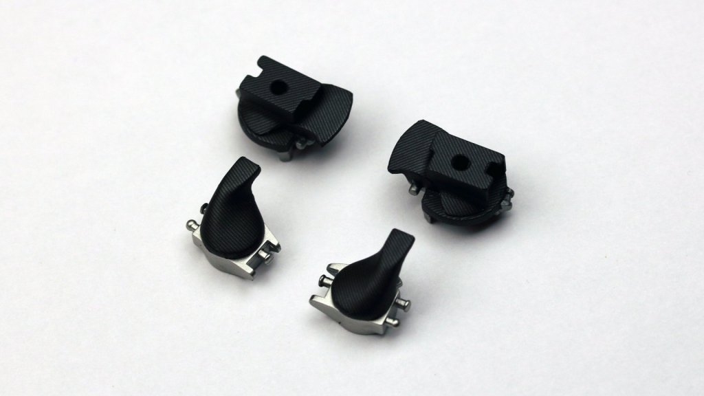

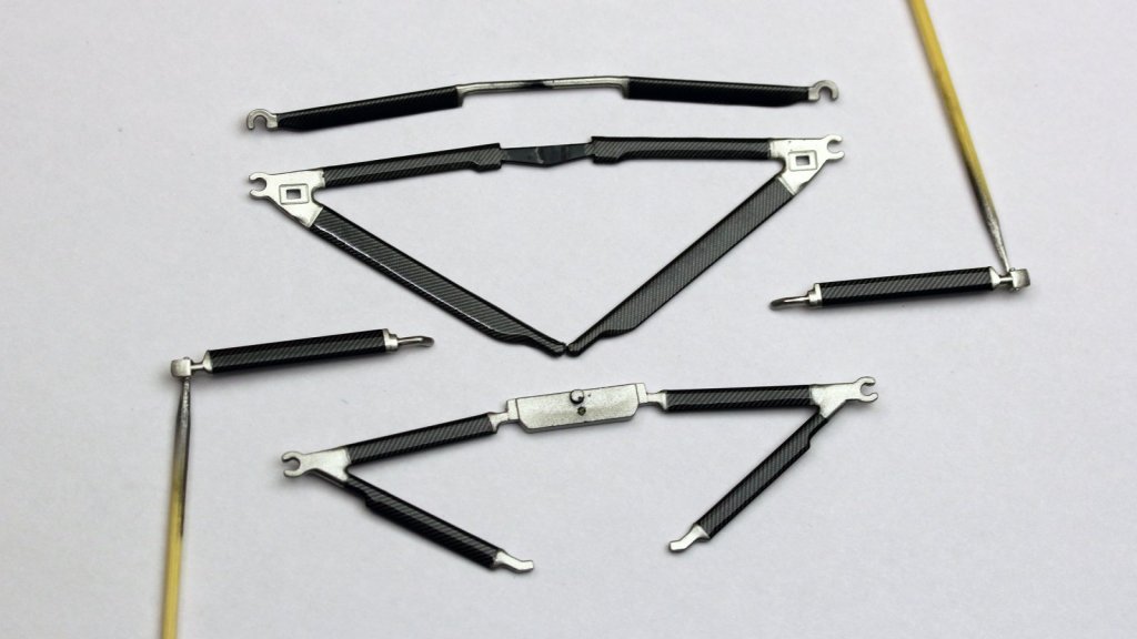

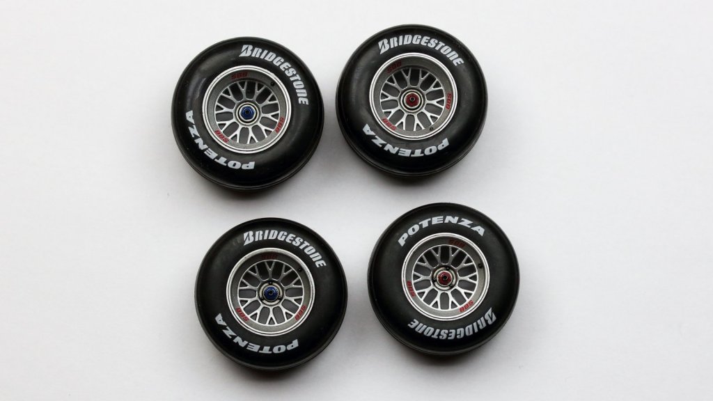

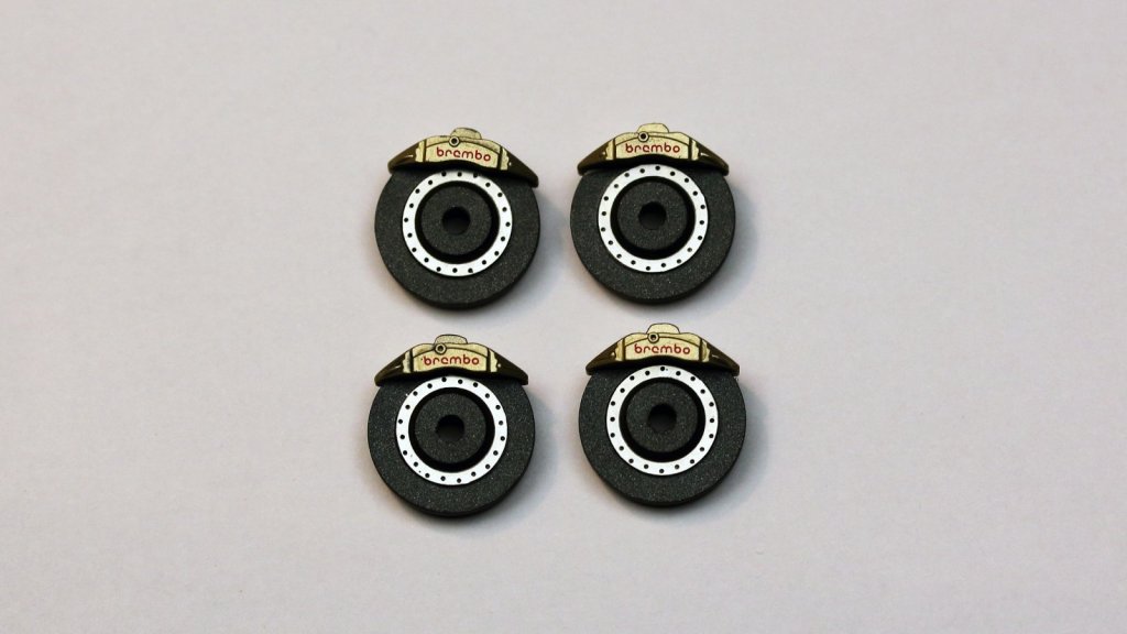

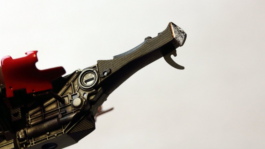

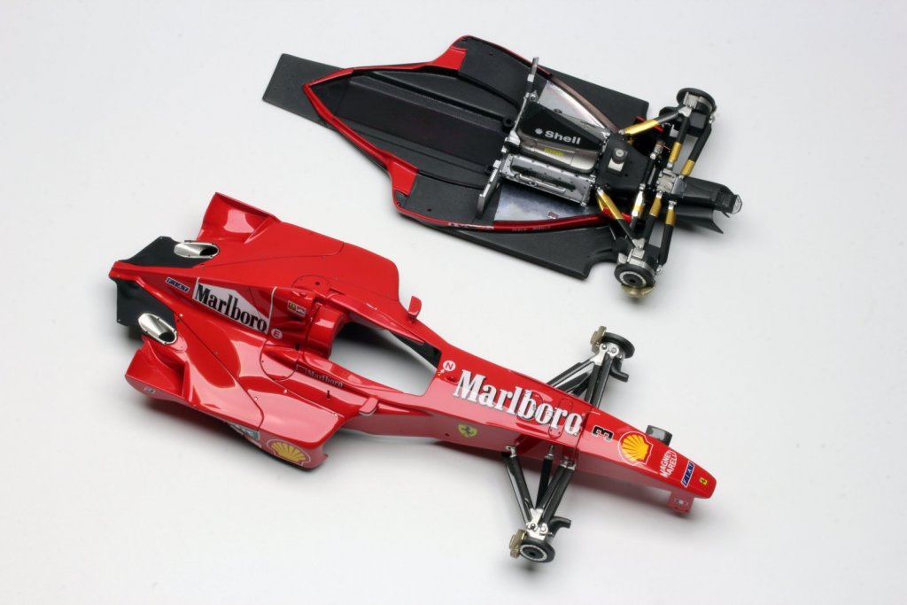

Популярный пост Владимир Рыжов 281 Опубликовано 30 Mar 2021, 02:09:42 Автор Популярный пост Жалоба Поделиться Опубликовано 30 Mar 2021, 02:09:42 (изменено) Доброго времени суток дорогие коллеги! Хочу поздравить всех с началом нового сезона формулы 1, а также поделиться процессом. Решил поработать с рулевым колесом, для этого распилил его на части, аккуратно срезал кнопочки и прочие элементы - все для удобства работы, потому как поверхность середины должна быть карбоновой, а основание у тумблеров в виде круглых указателей будут из фототравленых элементов; также боковые ручки руля имеют матовую фактуру. (...фотки темновато получились) Немного поработал над тормозными и колесными дисками, воздушной охлаждающей системы тормозов. Отмечу, что данный период гонок проходил на "псевдосликах". Рычаги передней подвески болида. Силовой агрегат с карбоновыми частями, травленый крюк и стоп сигнал. Днище болида в полной боевой готовности, а также обратно-наружная сторона. Поработал с ЛКП, хочу отметить, что из-за сложной геометрии процесс трудоемкий, боюсь представить, как полируется кузов современных болидов... Изменено 30 Mar 2021, 02:16:58 пользователем Владимир Рыжов 21 Ссылка на сообщение Поделиться на другие сайты

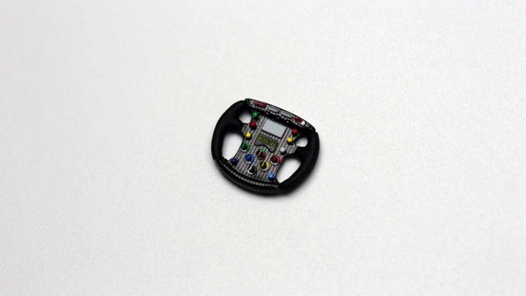

Популярный пост Владимир Рыжов 281 Опубликовано 6 Apr 2021, 17:50:36 Автор Популярный пост Жалоба Поделиться Опубликовано 6 Apr 2021, 17:50:36 В 30.03.2021 в 13:46, boxer сказал: Красиво. Благодарю! Добрый вечер! Продолжаю сборку формулы, небольшое обновление! Собрал руль. 16 Ссылка на сообщение Поделиться на другие сайты
Николай_ 5896 Опубликовано 7 Apr 2021, 05:23:53 Жалоба Поделиться Опубликовано 7 Apr 2021, 05:23:53 Володь, а вот внутри выходных вентиляционных каналов ты чем-нибудь полировал поверхность или она просто сама хорошо получилась и не требовала дополнительного внимания? Ссылка на сообщение Поделиться на другие сайты
Владимир Рыжов 281 Опубликовано 7 Apr 2021, 05:51:37 Автор Жалоба Поделиться Опубликовано 7 Apr 2021, 05:51:37 8 минут назад, Николай_ сказал: Володь, а вот внутри выходных вентиляционных каналов ты чем-нибудь полировал поверхность или она просто сама хорошо получилась и не требовала дополнительного внимания? Пришлось полировать, потому как немного шагрень проскакивала, но без фанатизма, чисто те участки, которые визуально видны. На самом деле такие места не особо сложно полируются, вся сложность это придать матовую поверхность, т.е. самый начальный период полировки (брал пинцет и конец обертывал наждачкой аккуратно не спеша шеркая поверхность), потом ватные палки с полиролями не вызывают трудностей, чтобы подлезть и до блеска:) Ссылка на сообщение Поделиться на другие сайты
Николай_ 5896 Опубликовано 7 Apr 2021, 05:58:20 Жалоба Поделиться Опубликовано 7 Apr 2021, 05:58:20 Спасибо, я примерно также делал, только кусочек наждачки на поролоновой основе приклеивал на кончик сточенной палочки от мороженки. Ссылка на сообщение Поделиться на другие сайты
boxer 1036 Опубликовано 7 Apr 2021, 06:10:32 Жалоба Поделиться Опубликовано 7 Apr 2021, 06:10:32 Можно разрезать ватную палочку пополам, вставить в нее кусочек зубочистки для твердости, и потом зажать в бормашинку,.. полировка пойдет быстрее) 2 Ссылка на сообщение Поделиться на другие сайты
Николай_ 5896 Опубликовано 7 Apr 2021, 06:15:16 Жалоба Поделиться Опубликовано 7 Apr 2021, 06:15:16 Ватная падлочка в углы поди не долезет, против плоского куска шкурочки? Ссылка на сообщение Поделиться на другие сайты
Владимир Рыжов 281 Опубликовано 7 Apr 2021, 11:35:04 Автор Жалоба Поделиться Опубликовано 7 Apr 2021, 11:35:04 5 часов назад, Николай_ сказал: Ватная падлочка в углы поди не долезет, против плоского куска шкурочки? Не всегда нужно лазить в углы, потому как обычно там лак ложится ровным слоем, однако от ситуации нужно отталкиваться, если в углах нужно пройтись, то обязательно необходимо маскировать неполируемую сторону, ну и тогда уже более плоскими кусочками полировать такие участки. 1 Ссылка на сообщение Поделиться на другие сайты
Николай_ 5896 Опубликовано 7 Apr 2021, 11:45:08 Жалоба Поделиться Опубликовано 7 Apr 2021, 11:45:08 Век живи! Про маскировку не подумал (и зацарапал боковину на прошлой модели). Ссылка на сообщение Поделиться на другие сайты

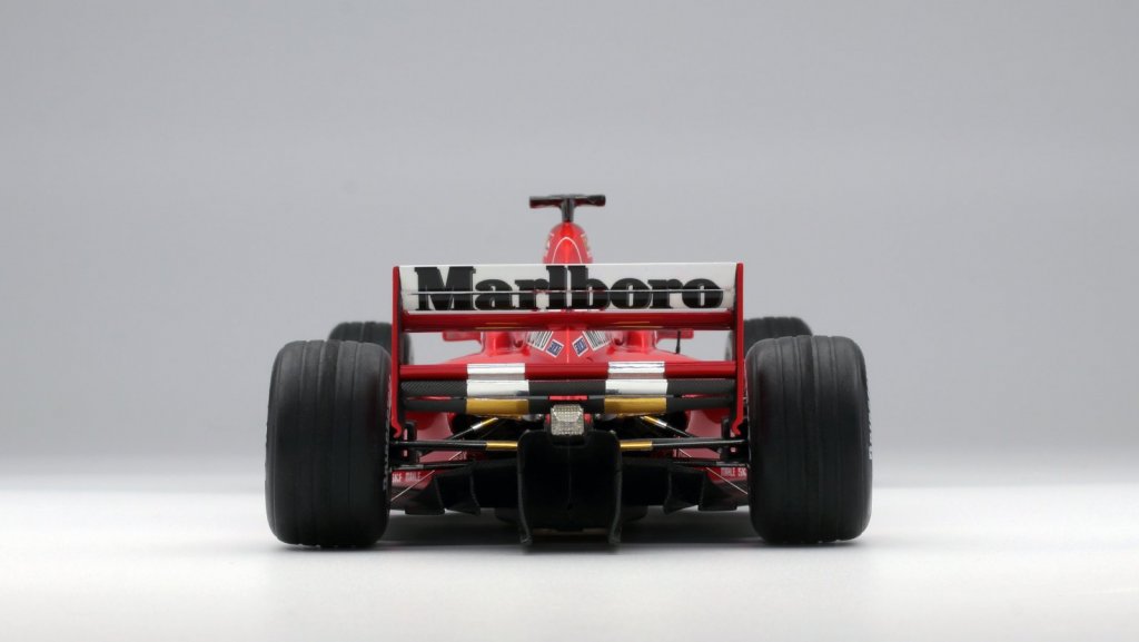

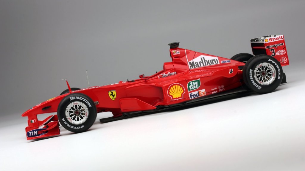

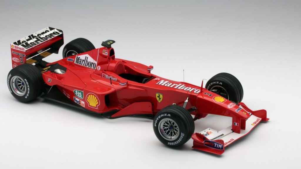

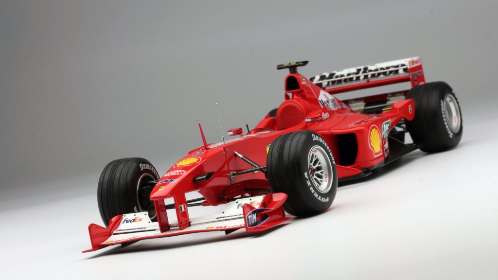

Популярный пост Владимир Рыжов 281 Опубликовано 12 Apr 2021, 18:52:43 Автор Популярный пост Жалоба Поделиться Опубликовано 12 Apr 2021, 18:52:43 Добрый вечер дорогие коллеги! Модель собрана! 24 Ссылка на сообщение Поделиться на другие сайты
boxer 1036 Опубликовано 12 Apr 2021, 19:35:54 Жалоба Поделиться Опубликовано 12 Apr 2021, 19:35:54 Красота! Ссылка на сообщение Поделиться на другие сайты
Владимир Рыжов 281 Опубликовано 13 Apr 2021, 02:41:44 Автор Жалоба Поделиться Опубликовано 13 Apr 2021, 02:41:44 7 часов назад, boxer сказал: Красота! Благодарю!:) Ссылка на сообщение Поделиться на другие сайты
Николай_ 5896 Опубликовано 13 Apr 2021, 05:21:34 Жалоба Поделиться Опубликовано 13 Apr 2021, 05:21:34 Красивое авто, прекрасное исполнение. Я когда-то яростно за Шумахера болел, пока он не того этого, а потом затянули гайки безопасности и стало вовсе не то. Ссылка на сообщение Поделиться на другие сайты
Владимир Рыжов 281 Опубликовано 13 Apr 2021, 09:28:29 Автор Жалоба Поделиться Опубликовано 13 Apr 2021, 09:28:29 4 часа назад, Николай_ сказал: Красивое авто, прекрасное исполнение. Я когда-то яростно за Шумахера болел, пока он не того этого, а потом затянули гайки безопасности и стало вовсе не то. Спасибо Николай!:) Да, сейчас не то, но в любом случае сезон этого года ожидает быть более интересным и насыщенным за последние года, будем смотреть 1 Ссылка на сообщение Поделиться на другие сайты
