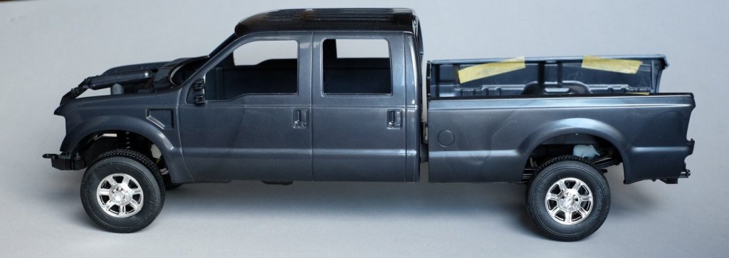

Популярный пост John Wick 4095 Опубликовано 2 Apr 2020, 10:39:45 Популярный пост Жалоба Поделиться Опубликовано 2 Apr 2020, 10:39:45 Добрый день, присоединюсь к конкурсу с еще одним Ford (единственный пикап из запасов). Из дополнений буду использовать травление MCG и набор колес от Scenes Unlimited (какие именно покрышки поставить еще не решил). При выборе цветового оформления буду руководствоваться официальной брошюрой Ford: http://www.auto-brochures.com/makes/Ford/SuperDuty/Ford_US SuperDuty_2008.pdf 14 Ссылка на сообщение Поделиться на другие сайты

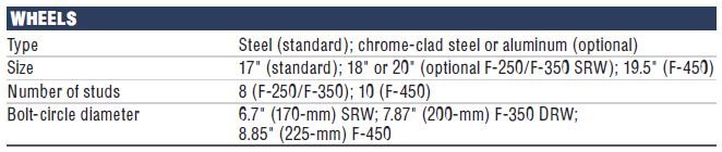

PETERSON 10151 Опубликовано 5 Apr 2020, 17:21:29 Жалоба Поделиться Опубликовано 5 Apr 2020, 17:21:29 В 02.04.2020 в 18:03, PETERSON сказал: Гораздо интереснее моего. Я надеюсь, никого не обидел своей шуткой? А теперь без шуток. Рома, на оригинальных F-350 ставились колёса только на восьми шпильках. Но, судя по первому посту, ты собираешься ставить на свой Super Duty колёса с пятью шпильками/болтами, к тому же, без выступающих ступиц. Теперь вопрос. Ты будешь удалять с кастомных колёс болты и вклеивать вместо них ступицы, вырезанные из китовых колёс? Или ты планировал изготовить свои ступичные колпаки? Например, как вот на этом варианте. Ссылка на сообщение Поделиться на другие сайты
John Wick 4095 Опубликовано 6 Apr 2020, 06:36:20 Автор Жалоба Поделиться Опубликовано 6 Apr 2020, 06:36:20 13 hours ago, PETERSON said: Теперь вопрос. Михаил, я ещё не примерял новые колёса (может они заденут арки) и не продумывал установку. Спасибо за наблюдательность. Ссылка на сообщение Поделиться на другие сайты

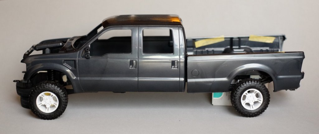

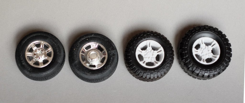

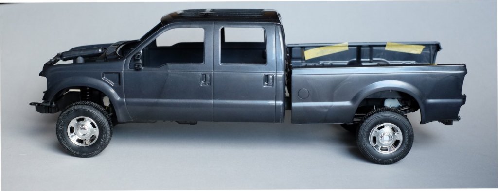

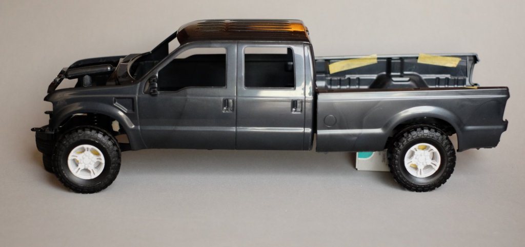

Популярный пост John Wick 4095 Опубликовано 11 Apr 2020, 08:20:30 Автор Популярный пост Жалоба Поделиться Опубликовано 11 Apr 2020, 08:20:30 Пока сохнет шпатлевка, примерил колеса. В наборе идут два диска под одну покрышку: Дополнения: Т22+W17 Т23+W17 При установке неродных дисков, увеличивается вылет на 5-7 мм с каждой стороны. Это было ожидаемо из-за отличной конструкции крепления. Если сточить выступ (уменьшить диаметр) на родных дисках, то можно использовать покрышки из дополнений. На данный момент, мне нравятся диски 1 и 3 с последней фотографии. 5 Ссылка на сообщение Поделиться на другие сайты
Tolibass 7400 Опубликовано 11 Apr 2020, 10:34:03 Жалоба Поделиться Опубликовано 11 Apr 2020, 10:34:03 Смоляные диски выглядят намного круче тех что в наборе. На мой взгляд вот этот комплект будет смотреться очень круто. А вылетом и поиграться можно, думаю что с такой резиной, колёса должны немного выступать за приделы арок. Ссылка на сообщение Поделиться на другие сайты
AeroMax 1356 Опубликовано 13 Apr 2020, 10:23:27 Жалоба Поделиться Опубликовано 13 Apr 2020, 10:23:27 Полностью согласен с Толей! Ссылка на сообщение Поделиться на другие сайты

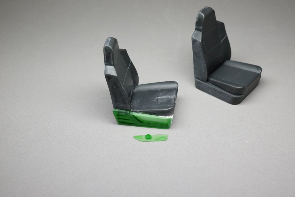

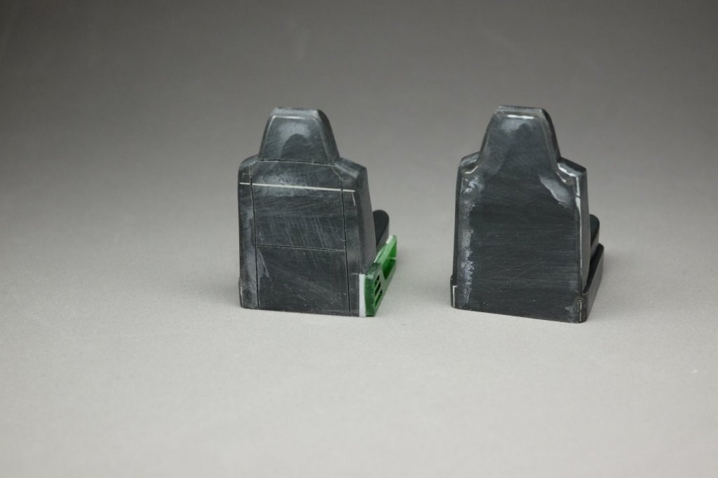

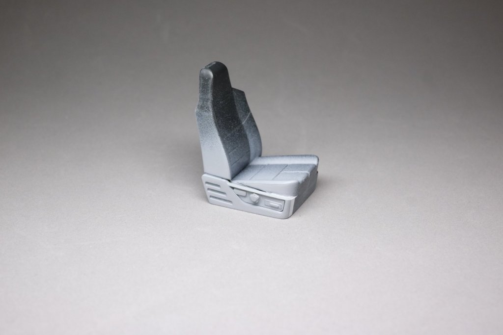

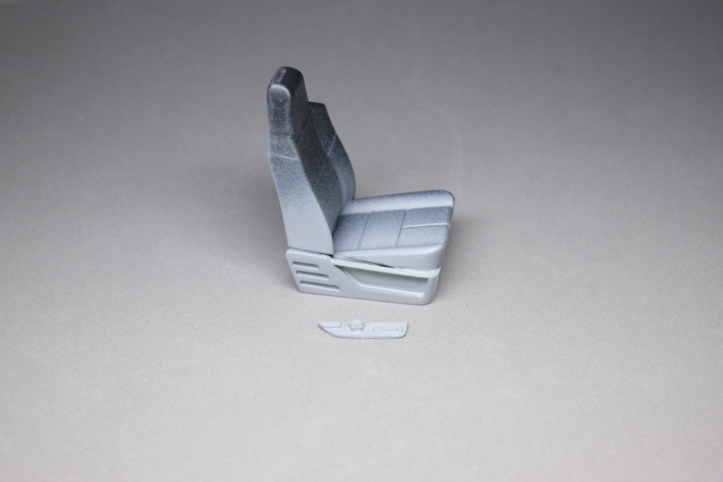

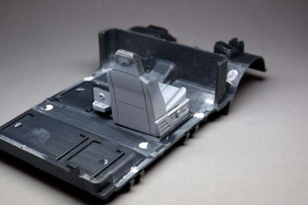

Популярный пост John Wick 4095 Опубликовано 14 Jul 2020, 22:25:29 Автор Популярный пост Жалоба Поделиться Опубликовано 14 Jul 2020, 22:25:29 Работа над моделью идет, но не так быстро как хотелось бы. Решил добавить деталей к элементам интерьера. Нарисовал в CATIA боковую панель для передних сидений и заднюю часть центральной консоли. Напечатал на принтере, использовав зеленую смолу, которая шла в комплекте. Добавил расшивку на сиденье. Пульт управления отделил, для удобства покраски. Для примера поставил соседнее сиденье, без изменений. Брызнул грунтовки для оценки деталей. Центральная консоль бывает с подстаканниками и прикуривателем на задней стенке. Накладка на блок подстаканников тоже сделана отдельно, так как красится в другой цвет. Так же выделил крышку консоли расшивкой. Прикинул как смотрится в интерьере. Можно заметить заделанные следы от толкателей. 20 Ссылка на сообщение Поделиться на другие сайты
Balu26 486 Опубликовано 15 Jul 2020, 07:57:07 Жалоба Поделиться Опубликовано 15 Jul 2020, 07:57:07 Отлично получается!!! Ссылка на сообщение Поделиться на другие сайты
PETERSON 10151 Опубликовано 15 Jul 2020, 12:40:11 Жалоба Поделиться Опубликовано 15 Jul 2020, 12:40:11 (изменено) Планируешь двери делать открывающимися? В противном случае всю твою красоту не будет видно. Изменено 15 Jul 2020, 13:17:23 пользователем PETERSON Ссылка на сообщение Поделиться на другие сайты
John Wick 4095 Опубликовано 15 Jul 2020, 13:04:46 Автор Жалоба Поделиться Опубликовано 15 Jul 2020, 13:04:46 23 minutes ago, PETERSON said: Планируешь двери делать открывающимися? В противном случае всю твою красоту на будет видно. Хотел сделать сюрприз, но да, план открыть двери, хотя бы с одной стороны. Ссылка на сообщение Поделиться на другие сайты
AeroMax 1356 Опубликовано 15 Jul 2020, 20:34:32 Жалоба Поделиться Опубликовано 15 Jul 2020, 20:34:32 Хорошо получается! Ссылка на сообщение Поделиться на другие сайты

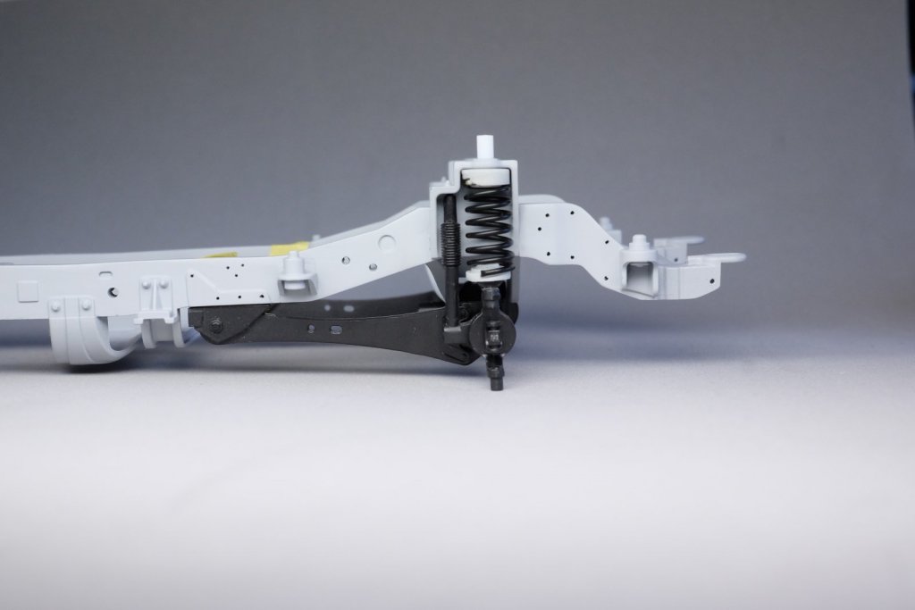

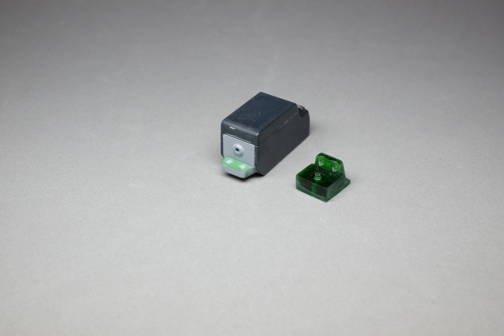

Популярный пост John Wick 4095 Опубликовано 26 Jul 2020, 20:57:20 Автор Популярный пост Жалоба Поделиться Опубликовано 26 Jul 2020, 20:57:20 Продолжил дорабатывать сиденья: Заменил пружины передней подвески, Верхние и нижние упоры напечатал: 15 Ссылка на сообщение Поделиться на другие сайты
Scale Motorsport 1050 Опубликовано 27 Jul 2020, 14:27:14 Жалоба Поделиться Опубликовано 27 Jul 2020, 14:27:14 Что-то очень много витков у пружин, по сравнению с теми, что в наборе идут. Ссылка на сообщение Поделиться на другие сайты
PETERSON 10151 Опубликовано 27 Jul 2020, 16:31:26 Жалоба Поделиться Опубликовано 27 Jul 2020, 16:31:26 (изменено) В 27.07.2020 в 17:27, Super_Sych сказал: очень много витков у пружин Тоже бросилось в глаза. Такая пружина обладает очень малым ходом сжатия - витки сразу сомкнутся. Изменено 29 Jul 2020, 16:43:10 пользователем PETERSON Ссылка на сообщение Поделиться на другие сайты

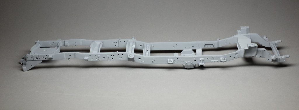

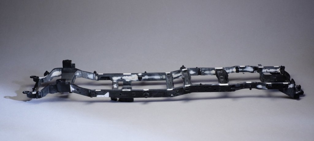

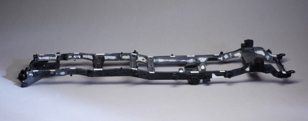

Популярный пост John Wick 4095 Опубликовано 29 Aug 2020, 10:14:26 Автор Популярный пост Жалоба Поделиться Опубликовано 29 Aug 2020, 10:14:26 Поработал с рамой, можно заметить количество утяжин, которые пришлось зашпаклевать. Прорезал расшивку в районе фаркопа. Просверлил отверстия под будущие болтики. В грунте: Поправил пружину, спасибо Сергею и Михаилу, что обратили внимание. 15 Ссылка на сообщение Поделиться на другие сайты
PETERSON 10151 Опубликовано 29 Aug 2020, 12:59:08 Жалоба Поделиться Опубликовано 29 Aug 2020, 12:59:08 Теперь нормально смотрится! 1 Ссылка на сообщение Поделиться на другие сайты
