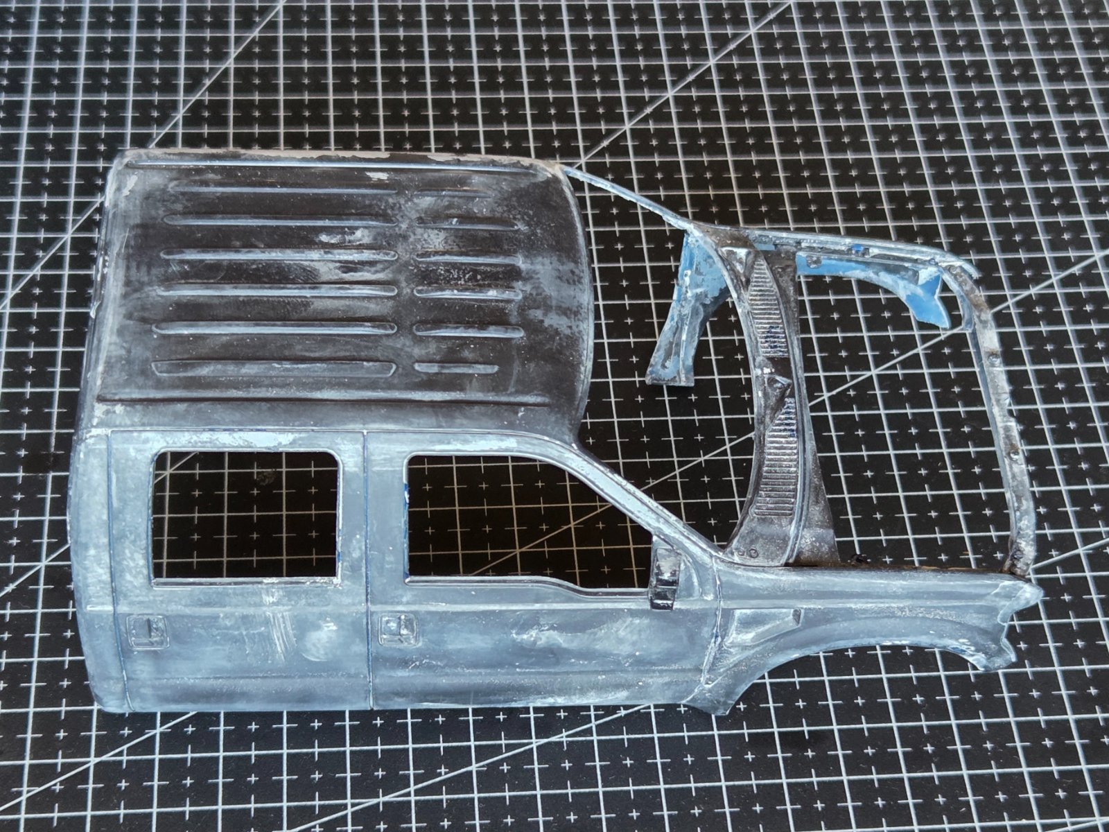

yura1961 3951 Опубликовано 22 May 2025, 07:31:44 Жалоба Поделиться Опубликовано 22 May 2025, 07:31:44 1 час назад, John Wick сказал: Небольшие появились, Ну я в таких случаях не царапаю а в нескольких местах протираю лак наждачкой . Ссылка на сообщение Поделиться на другие сайты
John Wick 4106 Опубликовано 22 May 2025, 07:43:25 Автор Жалоба Поделиться Опубликовано 22 May 2025, 07:43:25 9 minutes ago, yura1961 said: Ну я в таких случаях не царапаю а в нескольких местах протираю лак наждачкой . Не оценил толщину ЛКП, подозреваю, что можно было и без этого обойтись, за 24 часа набухает лак с краской и без царапин. Замочил кабину, без царапин, посмотрю, как пойдет. Ссылка на сообщение Поделиться на другие сайты
PETERSON 10197 Опубликовано 22 May 2025, 08:01:34 Жалоба Поделиться Опубликовано 22 May 2025, 08:01:34 1 час назад, John Wick сказал: Небольшие появились, но они легко уберутся после шлифовки и грунтовки. Тебе виднее, конечно. Лично я стараюсь не допускать никаких царапин на гладких поверхностях, поскольку в будущем они могут проявиться в результате усадки ЛКП. А ты их намеренно процарапал. Ссылка на сообщение Поделиться на другие сайты
John Wick 4106 Опубликовано 23 May 2025, 06:18:05 Автор Жалоба Поделиться Опубликовано 23 May 2025, 06:18:05 Кабина отмылась и без царапин. Как я понял, надо дать лкп напитаться спиртом ипс и оно само отваливается. 1 Ссылка на сообщение Поделиться на другие сайты
Delop 299 Опубликовано 23 May 2025, 06:32:55 Жалоба Поделиться Опубликовано 23 May 2025, 06:32:55 13 минут назад, John Wick сказал: Кабина отмылась и без царапин. Как я понял, надо дать лкп напитаться спиртом ипс и оно само отваливается. Сколько ИПС ушло и можно ли его как то процедить и использовать в дальнейшем? Ссылка на сообщение Поделиться на другие сайты
John Wick 4106 Опубликовано 23 May 2025, 06:36:27 Автор Жалоба Поделиться Опубликовано 23 May 2025, 06:36:27 (изменено) 28 minutes ago, Delop said: Сколько ИПС ушло и можно ли его как то процедить и использовать в дальнейшем? Все зависит от используемой емкости. Первую партию мыл в небольшой ваночке и там ушло где-то 0.5 л. Кабина крупнее и на для нее нашел емкость крупнее, куда ушло почти 2 л. Процедил потом спирт, куски краски отфильтровались, но небольшая мутность осталась. Для подобных задач повторно использовать можно. Изменено 23 May 2025, 07:01:38 пользователем John Wick Ссылка на сообщение Поделиться на другие сайты
Roman163 1104 Опубликовано 23 May 2025, 10:04:34 Жалоба Поделиться Опубликовано 23 May 2025, 10:04:34 3 часа назад, John Wick сказал: Кабина отмылась и без царапин. Как я понял, надо дать лкп напитаться спиртом ипс и оно само отваливается. Не надо ничего царапать, там лкп больше от паров ипс сходит. Для лучшей очистки кузова из всяких щелей и т.д., я прям в ипсе по кузову щеткой зубной прохожусь, даже из расшивки вымывает Ссылка на сообщение Поделиться на другие сайты
John Wick 4106 Опубликовано 23 May 2025, 10:14:59 Автор Жалоба Поделиться Опубликовано 23 May 2025, 10:14:59 Зубная щетка мягковата, кисть номер 4-5 из щетины быстрее вычищает остатки из трудных мест. Ссылка на сообщение Поделиться на другие сайты
