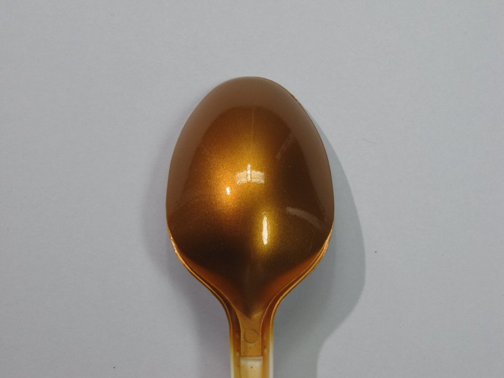

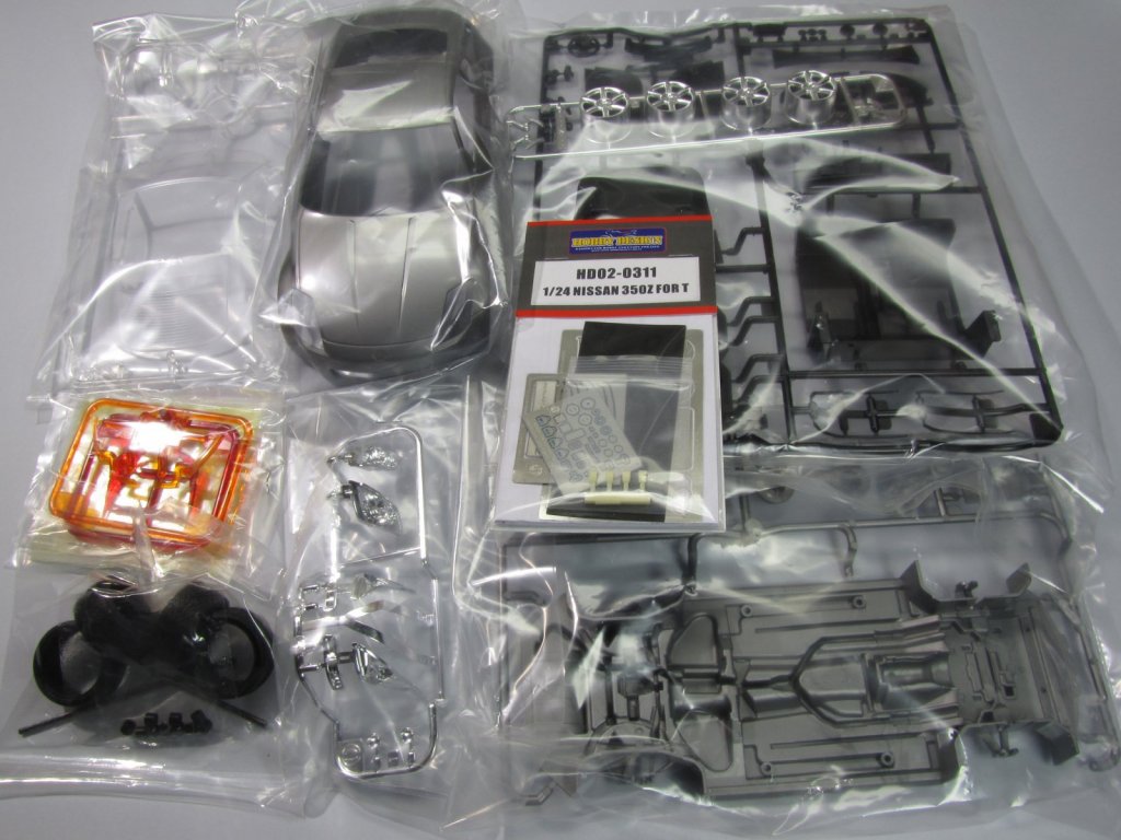

Популярный пост Brave 70 Опубликовано 1 Jan 2021, 17:07:45 Популярный пост Жалоба Поделиться Опубликовано 1 Jan 2021, 17:07:45 (изменено) С удовольствием присоединяюсь к другим участникам чемпионата. Собирать буду всем известный набор от Тамии Набор новый, все литники запечатаны в пакеты. Для дополнительной деталировки буду использовать набор от Хобби Дизайн Цвет будет Lemans Sunset. Сделал на ложке пробную выкраску и покрыл лаком Изменено 21 Jan 2021, 05:58:17 пользователем Brave 17 Ссылка на сообщение Поделиться на другие сайты

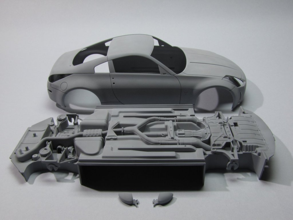

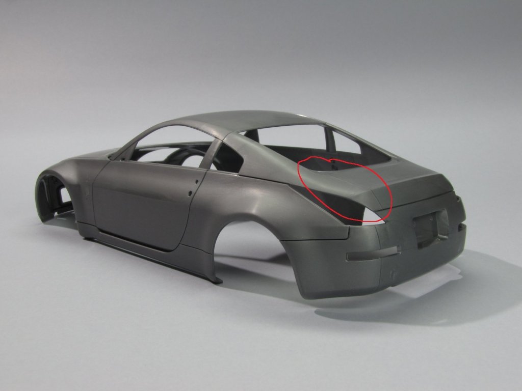

Популярный пост Brave 70 Опубликовано 8 Jan 2021, 08:56:08 Автор Популярный пост Жалоба Поделиться Опубликовано 8 Jan 2021, 08:56:08 Немного обновлюсь. Работу начал с кузова. Углубил расшивку, удалил стыки пресс-форм, зашпатлевал утяжины на заднем бампере и заматовал весь кузов. Ниссан отправляется в покрасочный бокс 10 Ссылка на сообщение Поделиться на другие сайты
Dina 973 Опубликовано 8 Jan 2021, 13:10:28 Жалоба Поделиться Опубликовано 8 Jan 2021, 13:10:28 4 часа назад, Brave сказал: удалил стыки пресс-форм А вот тут не зачистили или это просто следы на пластике остались? Ссылка на сообщение Поделиться на другие сайты
Brave 70 Опубликовано 8 Jan 2021, 15:48:24 Автор Жалоба Поделиться Опубликовано 8 Jan 2021, 15:48:24 (изменено) @Dina Это следы оставшиеся в структуре кузова, на поверхности все ровно. Читал на форуме, что они могут проявиться под лаком при использовании модельной 1К грунтовки и особенно при покраске металликами. Я пользуюсь автомобильной 2К химией, поэтому надеюсь меня это обойдёт) Изменено 13 Jan 2021, 08:54:37 пользователем Brave Ссылка на сообщение Поделиться на другие сайты
Heil_Max 2276 Опубликовано 8 Jan 2021, 15:59:04 Жалоба Поделиться Опубликовано 8 Jan 2021, 15:59:04 10 минут назад, Brave сказал: @Dina Это следы оставшиеся в структуре кузова, на поверхности все ровно. Читал на форуме что они могут проявится под лаком при использовании модельной 1К грунтовки и особенно при покраске металликами. Я пользуюсь автомобильной 2К химией, поэтому надеюсь меня это обойдет) Да, краски Zero умеют их просаживать Ссылка на сообщение Поделиться на другие сайты
John Wick 3772 Опубликовано 8 Jan 2021, 16:17:49 Жалоба Поделиться Опубликовано 8 Jan 2021, 16:17:49 28 minutes ago, Brave said: Это следы оставшиеся в структуре кузова, на поверхности все ровно Как такое может быть, если корпус покрыт грунтом? Или грунт полупрозрачный? Ссылка на сообщение Поделиться на другие сайты
Las710 797 Опубликовано 8 Jan 2021, 16:22:03 Жалоба Поделиться Опубликовано 8 Jan 2021, 16:22:03 2 минуты назад, John Wick сказал: Как такое может быть, если корпус покрыт грунтом? Или грунт полупрозрачный? Там на фото еще пластик, грунта не видно. Сам Нисан сделан из серого пластика. Всё норм. 2 Ссылка на сообщение Поделиться на другие сайты
БОРЯН 1164 Опубликовано 8 Jan 2021, 16:31:06 Жалоба Поделиться Опубликовано 8 Jan 2021, 16:31:06 @Heil_Max @Brave Следы проявляет не только зеро, но и автомобильные краски , и 2к лак тоже может. Пользовал тамийный грунт баллон, авто база металлик, тонкий слой не переливал . Нанес лак баллон дупликолор . И вуаля! Просели. Видимо, это особенности тамийного пластика Ссылка на сообщение Поделиться на другие сайты
Heil_Max 2276 Опубликовано 8 Jan 2021, 17:00:55 Жалоба Поделиться Опубликовано 8 Jan 2021, 17:00:55 28 минут назад, БОРЯН сказал: @Heil_Max @Brave Следы проявляет не только зеро, но и автомобильные краски , и 2к лак тоже может. Пользовал тамийный грунт баллон, авто база металлик, тонкий слой не переливал . Нанес лак баллон дупликолор . И вуаля! Просели. Видимо, это особенности тамийного пластика Скорее это баллоны принесли такое несчастье. У меня с тамией небыло проблем. Ссылка на сообщение Поделиться на другие сайты
БОРЯН 1164 Опубликовано 8 Jan 2021, 18:06:11 Жалоба Поделиться Опубликовано 8 Jan 2021, 18:06:11 (изменено) Так красил аэром. Если тупо, только тамией, проблем нет Изменено 8 Jan 2021, 18:06:46 пользователем БОРЯН Ссылка на сообщение Поделиться на другие сайты
Heil_Max 2276 Опубликовано 8 Jan 2021, 19:47:46 Жалоба Поделиться Опубликовано 8 Jan 2021, 19:47:46 1 час назад, БОРЯН сказал: Так красил аэром. Если тупо, только тамией, проблем нет Так я про лак. Он же в баллоне был (как я понял), ещё и название странное.... Ссылка на сообщение Поделиться на другие сайты
БОРЯН 1164 Опубликовано 9 Jan 2021, 05:53:59 Жалоба Поделиться Опубликовано 9 Jan 2021, 05:53:59 (изменено) Лак с баллона , стравленный в емкость. Возможно виной еще и Р12. Я им его разбавлял. База тоже им была разбавлена. А так этот лак от мотип. Только название Duplicolor Изменено 9 Jan 2021, 06:51:10 пользователем БОРЯН Ссылка на сообщение Поделиться на другие сайты

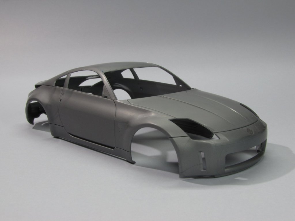

Популярный пост Brave 70 Опубликовано 17 Jan 2021, 22:18:12 Автор Популярный пост Жалоба Поделиться Опубликовано 17 Jan 2021, 22:18:12 Нанёс проявочный слой грунта на кузов, днище и зеркала. Нашёл пару незначительных косяков, подправлю, и можно покрывать базовым слоем краски. Честно говоря думал будет намного хуже У меня сработал обратный эффект. При нанесении грунта на кузов полусухим слоем появилась манка. На днище попробовал нанести почти сухим слоем и грунт лёг отлично. С чем связано не понял, но остальные детали буду грунтовать естественно сухими слоями. А кузов теперь буду вышлифовать мелкой наждачкой с водичкой. 8 Ссылка на сообщение Поделиться на другие сайты
oleglorenz 2827 Опубликовано 17 Jan 2021, 22:47:49 Жалоба Поделиться Опубликовано 17 Jan 2021, 22:47:49 Почему вы сухим слоем грунт наносите? Ссылка на сообщение Поделиться на другие сайты
Brave 70 Опубликовано 18 Jan 2021, 00:05:25 Автор Жалоба Поделиться Опубликовано 18 Jan 2021, 00:05:25 @oleglorenz 1 час назад, Brave сказал: У меня сработал обратный эффект. При нанесении грунта на кузов полусухим слоем появилась манка. Если покрывать совсем мокрым слоем, то заливаются мелкие детали. Вот и остается единственный вариант. В теории нанося сухой слой, грунт высыхает в полёте и ложится на поверхность манкой, но у меня получается всё чётко) Может у меня конечно своё представление о сухих и полусухих слоях. Полусухой - это когда при нанесении едва заметное мокрое пятно, а сухой при нанесении сразу матовый. Вроде так. 1 Ссылка на сообщение Поделиться на другие сайты

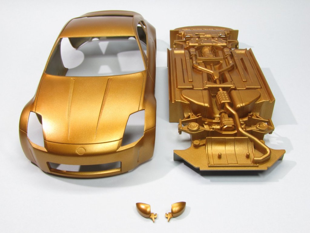

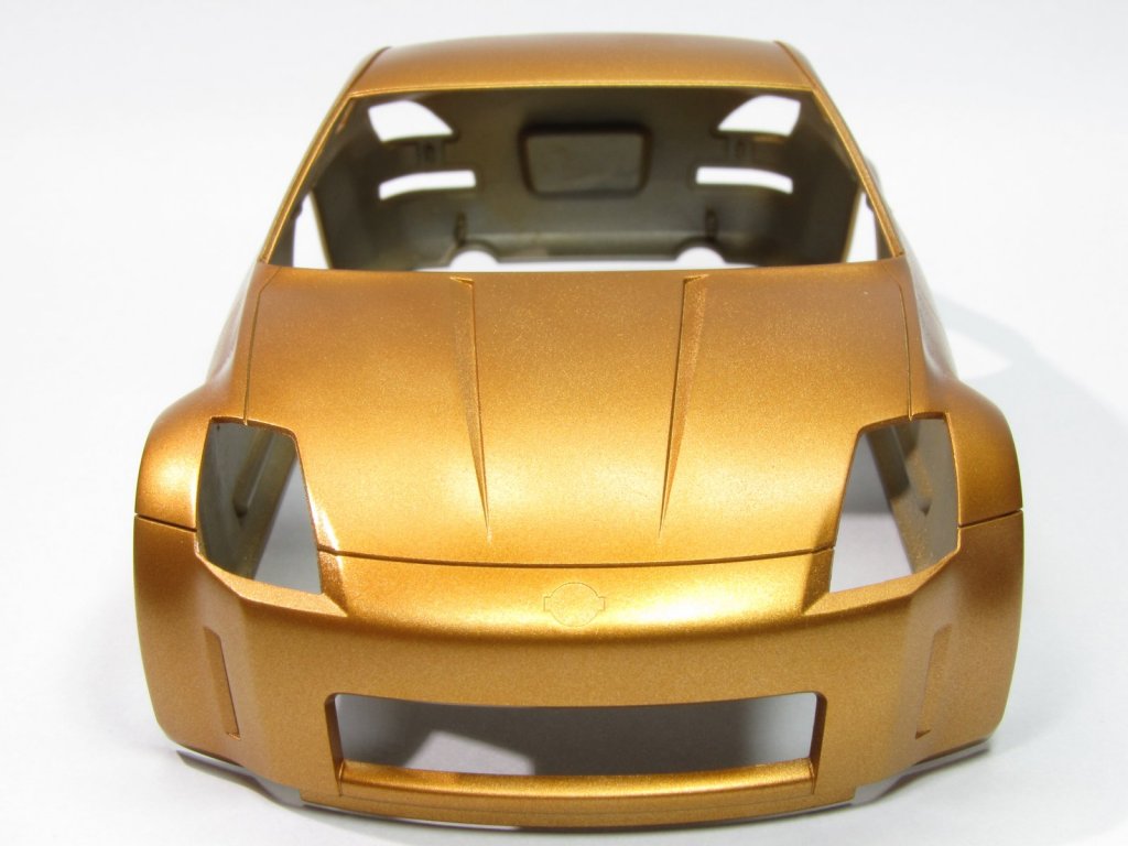

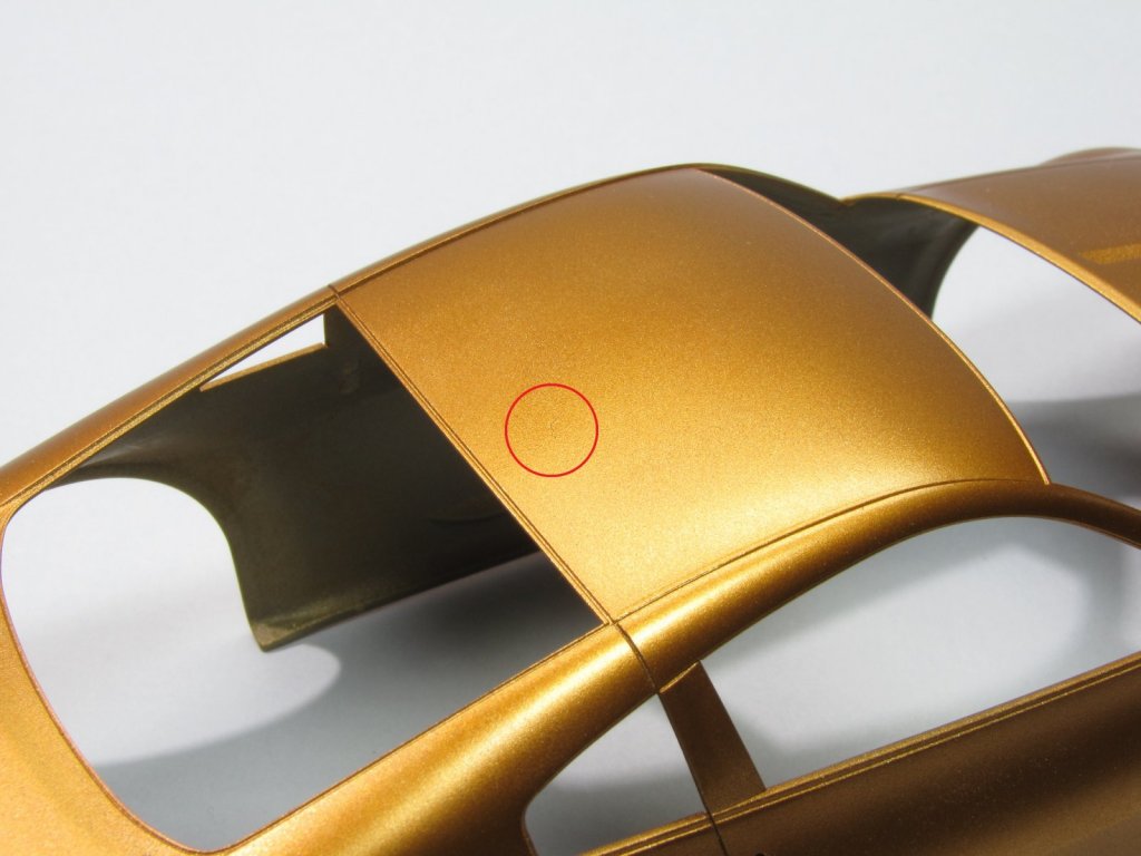

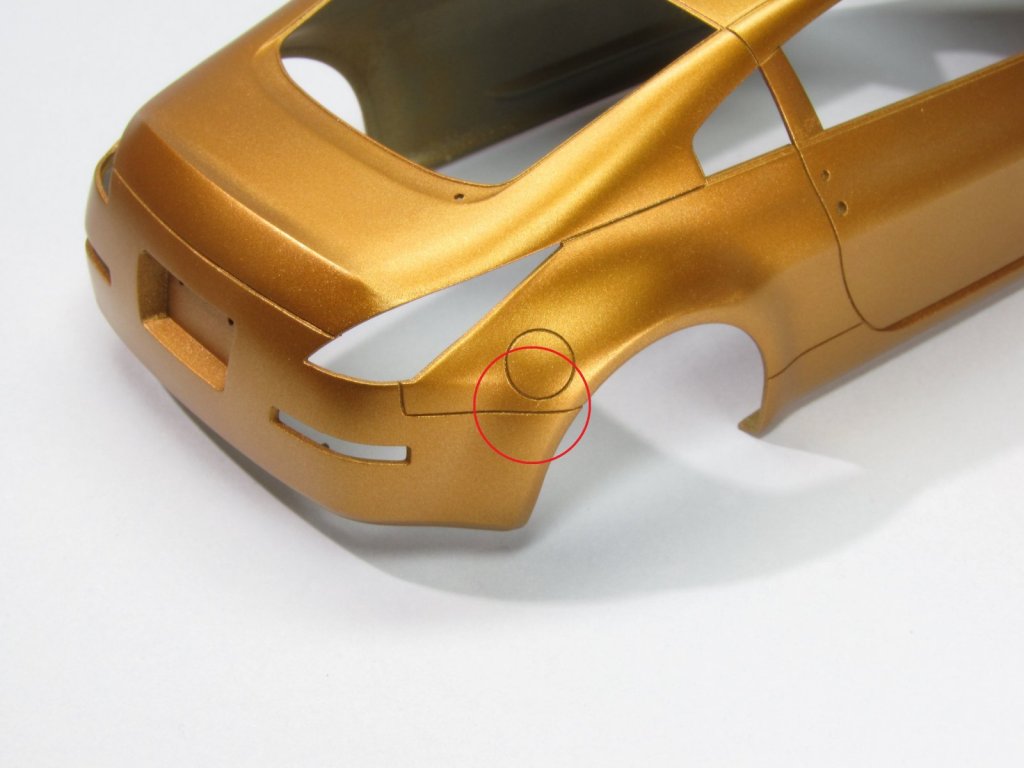

Популярный пост Brave 70 Опубликовано 22 Jan 2021, 08:08:46 Автор Популярный пост Жалоба Поделиться Опубликовано 22 Jan 2021, 08:08:46 Покрасил кузов, днище и зеркала в базовый цвет Без косяков покраска не получилась. На крышу прилетела ворсинка, причём на нижние слои краски, поэтому впечаталась хорошо При нанесении первого слоя заметил пропущенную царапину под лючком бензобака На капот краска легла манкой, видимо слишком сухой первый слой нанёс, последующие естественно были полусухие На данный момент все огрехи устранены, кузов ещё раз промыт, сохнет и ожидает локальной подкраски. А для меня это огромный опыт, ложки это одно, а кузов масштабной модели совсем другое, со своими большими плоскими поверхностями, нишами и углублениями. 20 Ссылка на сообщение Поделиться на другие сайты
