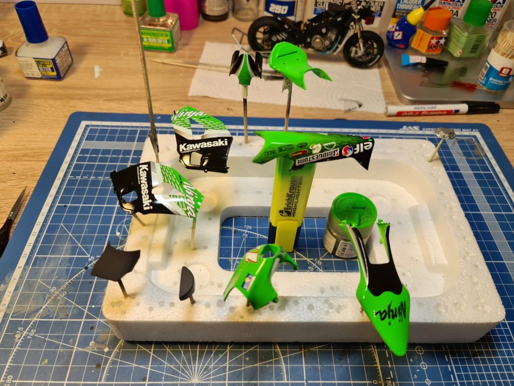

Левша 806 Опубликовано 28 Feb 2021, 12:28:13 Автор Жалоба Поделиться Опубликовано 28 Feb 2021, 12:28:13 (изменено) 10 минут назад, PETERSON сказал: Мне кажется, что ты её поторопился утаптывать, отсюда и складки. А сколько ждать? Что я делаю: 1. Кладу декаль в теплую воду 2. Смачиваю поверхость детали вот этой хренью 3. Кладу сверху декаль 4. На декаль кистью наношу маркфит от Тамии 5. Сразу пытаюсь ватной палочкой распрямить декаль, но на ней появляются складки, которые у меня не получается в дальнейшем убрать. P.S. сет и сол от ганзы уже заказал, приедут в понедельник (надеюсь это поможет) Изменено 28 Feb 2021, 12:30:15 пользователем Левша Ссылка на сообщение Поделиться на другие сайты

Популярный пост Левша 806 Опубликовано 3 Mar 2021, 12:18:33 Автор Популярный пост Жалоба Поделиться Опубликовано 3 Mar 2021, 12:18:33 (изменено) 2 дня пыток прошли. Все детали покрыл лаком, осталось ждать. Что хочется отметить: 1. Я так и не разобрался с химий от Ганзы, слишком много разногласий у людей в их использовании, попробовал синий сеттер, одно разочарование, он после себя оставил на декали липчайший слой к которому всё липнет. Зеленный софтер прожигает на ура лаковую краску TS В итого пришлось пользоваться старым маркфитом от тамии, да он оставляет мутные следы, но их закрывает лак. 2. Декали на этой модели славу богу неплохие, не рвутся и давольно неплохо принимают форму деталей. 3. Результат на мой взгляд заслужил твердую тройку, возможно даже с плюсиком , но как обычно - есть куда стремиться. И на последок вопрос: Что делать с ветровиком, наносить на него лак можно для защиты декалей? Изменено 3 Mar 2021, 12:20:02 пользователем Левша 10 Ссылка на сообщение Поделиться на другие сайты

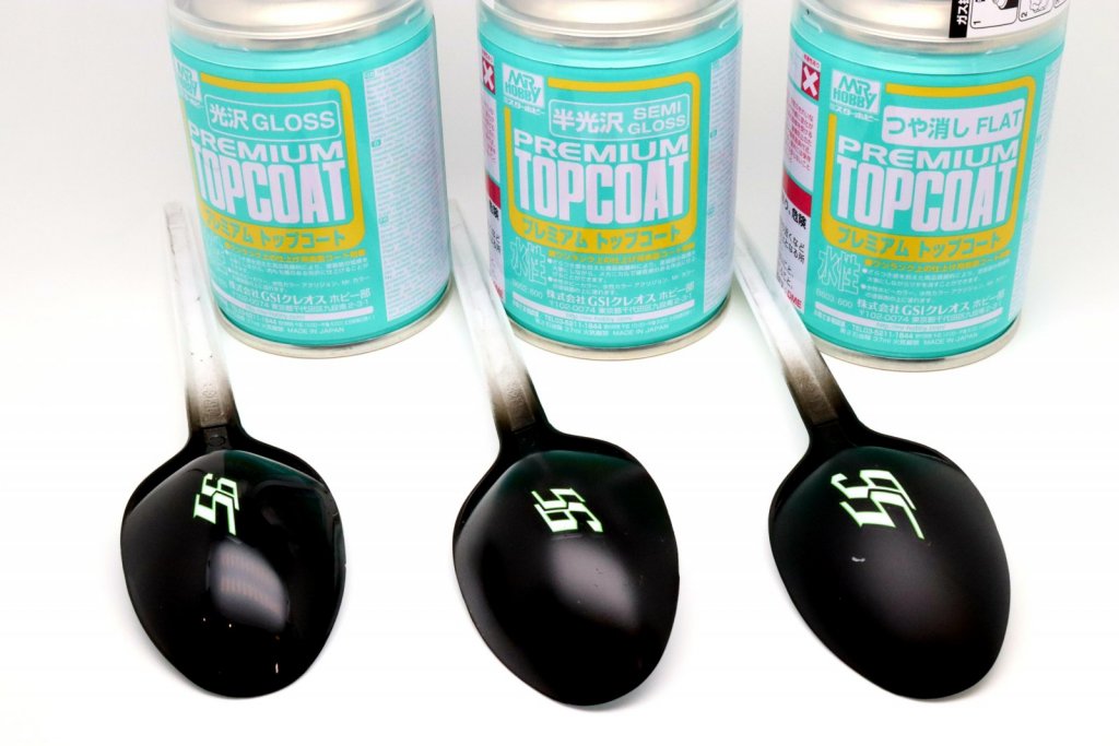

Левша 806 Опубликовано 8 Mar 2021, 12:06:37 Автор Жалоба Поделиться Опубликовано 8 Mar 2021, 12:06:37 (изменено) Последние сводки с поля боя: После просушки лака прошелся по деталям наждачкой 3000, в некоторых местах (как мне показалось) протёр лак до краски (да, я всё еще пока пользуюсь лаком от Тамии Х-22), в связи с чем повторно покрыл обтекатели лаком. Отсюда появилась тяга к эксперементам и были купленны три балона с лаком от Ганзы. Эсперемент на ложках с декалью показал хорошую совместимость. Но встал вопрос: я несмог нормально стравить лак в тару, он ОЧЕНЬ сильно пенится и в сухом остатке почти весь испарился Кто-нибудь работал с этими лаками? Изменено 8 Mar 2021, 14:22:30 пользователем Левша Ссылка на сообщение Поделиться на другие сайты
Andrey Labuzov 6544 Опубликовано 8 Mar 2021, 13:01:05 Жалоба Поделиться Опубликовано 8 Mar 2021, 13:01:05 52 минуты назад, Левша сказал: Но встал вопрос: я несмог нормально стравить лак в тару, он ОЧЕНЬ сильно пенится и в сухом остатке почти весь испарился Кто-нибудь работал с этими лаками? Да, чистый выход материала из баллона, хорошо если треть от указанного. После того, как стравил какое-то количество лака, в нём всё ещё содержится большое количество газа. Поэтому, его нужно какое-то время очень аккуратно помешивать, пока он не перестанет «кипеть». Ссылка на сообщение Поделиться на другие сайты
Левша 806 Опубликовано 8 Mar 2021, 14:22:06 Автор Жалоба Поделиться Опубликовано 8 Mar 2021, 14:22:06 1 час назад, Andrey Labuzov сказал: Да, чистый выход материала из баллона, хорошо если треть от указанного. После того, как стравил какое-то количество лака, в нём всё ещё содержится большое количество газа. Поэтому, его нужно какое-то время очень аккуратно помешивать, пока он не перестанет «кипеть». Ты даже непредставляешь, что лезет из балона - одна сплошная пена, даже капельки лака нет Ссылка на сообщение Поделиться на другие сайты
