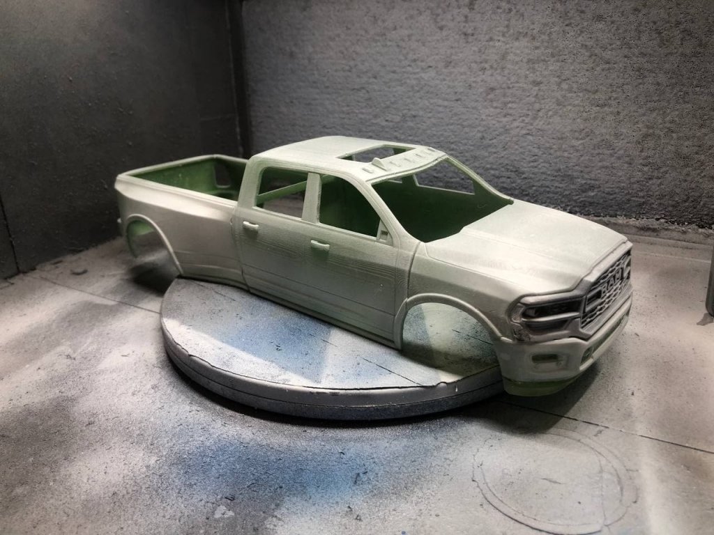

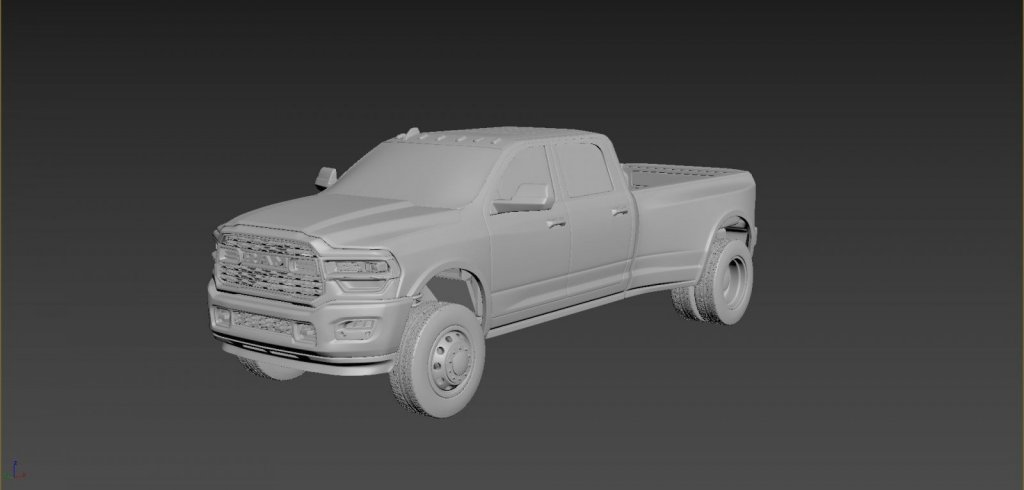

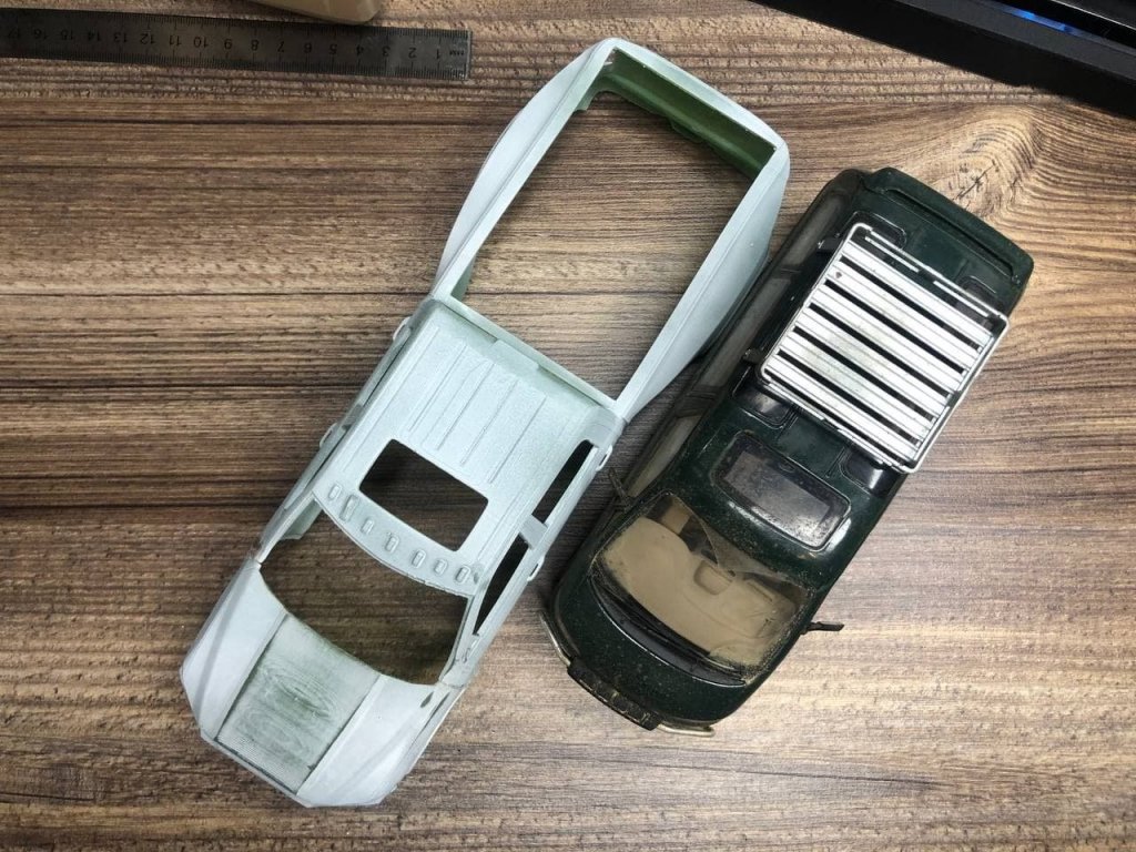

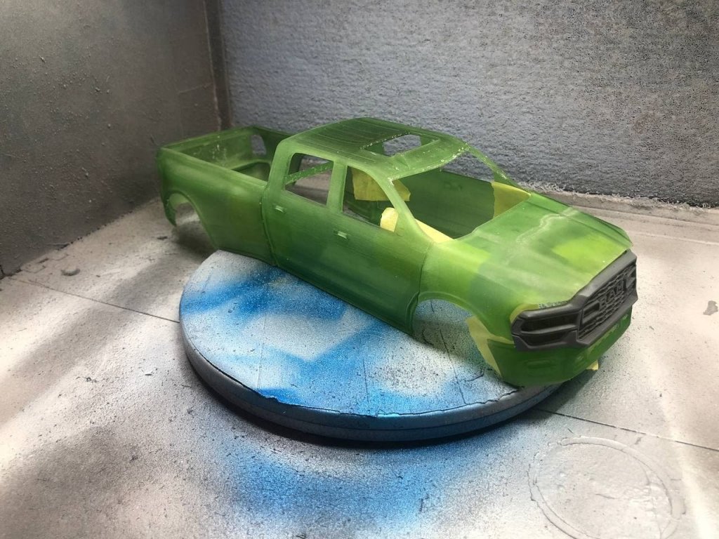

Популярный пост nongrata 95 Опубликовано 10 Feb 2021, 19:51:40 Популярный пост Жалоба Поделиться Опубликовано 10 Feb 2021, 19:51:40 (изменено) Пока стройка супры заморозилась на некий, неизвестный даже мне самому срок - так уж получилось, что обзавелся я 3д принтером. Раз уж принтер есть, а 3д моделированию я пока только учусь - почему б не купить модель и собрать, подумал я, после чего, за смешные в общем то деньги был куплен Додж Рам. Моделька на деле довольно спорная, но для того, чтоб попробовать что это такое пойдет. Получиться на выходе в теории должно что то такое А пока я в процессе печати, не все детальки, но на данный момент имеем вот это Пока печаталось - решил подсобрать кузов в единое целое, сначала на скотч, а потом загрунтовал для внесения ясности в масштабы проблем, потому что зеленая прозрачная смола довольно сильно сбивает с толку. Работ много, попробую из этого сообразить что нибудь относительно приличное. Изменено 10 Feb 2021, 19:51:57 пользователем nongrata 20 Ссылка на сообщение Поделиться на другие сайты

John Wick 4089 Опубликовано 10 Feb 2021, 20:48:06 Жалоба Поделиться Опубликовано 10 Feb 2021, 20:48:06 50 minutes ago, nongrata said: был куплен Додж Рам. Странно, что никто в пластике не делает современные пикапы. Поздравляю с приобретением принтера. Купленная модель была уже разделена на части? Сам иногда посматриваю на предложения на профильных сайтах, но чаще встречаются только заготовки для рендеров. На дверях сильный растр заметен, какая высота слоя? Может стоит деталь расположить по другому в пространстве, увеличится время печати, но поверхность будет чище. Масштаб 1/24? Мне казалось он должен быть крупнее, если я правильно понял, что круг с последних фотографий это от покрасочного стенда Тамии. Ссылка на сообщение Поделиться на другие сайты
PETERSON 10120 Опубликовано 10 Feb 2021, 21:09:35 Жалоба Поделиться Опубликовано 10 Feb 2021, 21:09:35 17 минут назад, John Wick сказал: Масштаб 1/24? Мне казалось он должен быть крупнее Мне, кстати, тоже. Морда моего Форда примерно на 1 см шире трёх клавишь (Ctrl, Win, Alt), а тут примерно равна. Ссылка на сообщение Поделиться на другие сайты
nongrata 95 Опубликовано 10 Feb 2021, 21:21:19 Автор Жалоба Поделиться Опубликовано 10 Feb 2021, 21:21:19 42 минуты назад, PETERSON сказал: Поздравляю! Эникьюбик Фотон? Ох, и нелёгкая это работёнка! Но желаю успехов! Спасибо! Да, фотон моно Х. 27 минут назад, John Wick сказал: Странно, что никто в пластике не делает современные пикапы. Поздравляю с приобретением принтера. Купленная модель была уже разделена на части? Сам иногда посматриваю на предложения на профильных сайтах, но чаще встречаются только заготовки для рендеров. На дверях сильный растр заметен, какая высота слоя? Может стоит деталь расположить по другому в пространстве, увеличится время печати, но поверхность будет чище. Масштаб 1/24? Мне казалось он должен быть крупнее, если я правильно понял, что круг с последних фотографий это от покрасочного стенда Тамии. Спасибо! Да, уже поделена, изначально предполагаются масштабы от 10 и до 32, в том числе и 24, деление модели довольно своеобразное, конечно, да и вообще некоторых частей не хватает, но буду воевать с тем, что есть. Высота слоя 0.05мм, по поводу расположения - пока еще разбираюсь как будет лучше, чтоб минимизировать лесенки. Масштаб 24, да, моделька весьма не маленькая, вот для сравнения с деликой, которая реально тоже не мелкий автомобиль. 4 Ссылка на сообщение Поделиться на другие сайты
John Wick 4089 Опубликовано 10 Feb 2021, 21:34:37 Жалоба Поделиться Опубликовано 10 Feb 2021, 21:34:37 5 minutes ago, nongrata said: Высота слоя 0.05мм, по поводу расположения - пока еще разбираюсь как будет лучше, чтоб минимизировать лесенки. Для ответственных деталей можно до минимума снизить толщину слоя, тут 0.01 мм по характеристикам вроде. Основное правило - не располагать большие пологие поверхности параллельно столу, конкретно борта, я бы печатал вертикально, расположив как на настоящей машине. Тогда можно собрать и распечатать все борта за один сеанс. Ссылка на сообщение Поделиться на другие сайты
