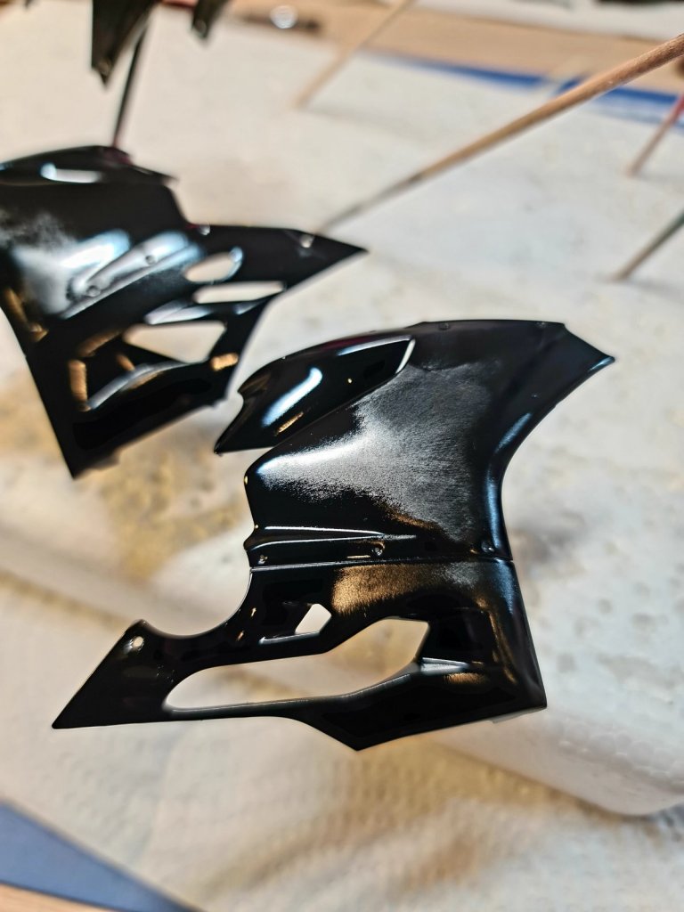

boxer 1035 Опубликовано 11 Mar 2021, 17:27:03 Жалоба Поделиться Опубликовано 11 Mar 2021, 17:27:03 Не очень видно, но думаю, что слишком сильно краску развел,.. растворителя много, а базы мало,.. как одна из версий,.. Ссылка на сообщение Поделиться на другие сайты

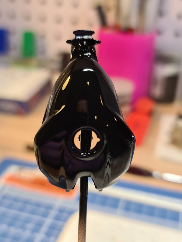

Левша 806 Опубликовано 11 Mar 2021, 17:32:20 Автор Жалоба Поделиться Опубликовано 11 Mar 2021, 17:32:20 (изменено) Поверхность (красная предыдущая краска)была ровной, отшкуренной 3000ой наждачкой(губкой от тамии). Краска TS разведенная финнерос с ретардером в пропорции 5к3 На баке например таких мест нет, нанесение окраски одинаковое Изменено 11 Mar 2021, 17:38:45 пользователем Левша Ссылка на сообщение Поделиться на другие сайты
Heil_Max 2395 Опубликовано 11 Mar 2021, 17:52:17 Жалоба Поделиться Опубликовано 11 Mar 2021, 17:52:17 Такое ощущение, что поливал как пожарник из шланга, и краска растеклась. Ссылка на сообщение Поделиться на другие сайты
Левша 806 Опубликовано 11 Mar 2021, 18:18:49 Автор Жалоба Поделиться Опубликовано 11 Mar 2021, 18:18:49 26 минут назад, Heil_Max сказал: Такое ощущение, что поливал как пожарник из шланга, и краска растеклась. Тогда почему в других местах не растеклась? Ссылка на сообщение Поделиться на другие сайты
oleglorenz 3086 Опубликовано 11 Mar 2021, 18:32:24 Жалоба Поделиться Опубликовано 11 Mar 2021, 18:32:24 Что такое финнерос? Покрас задумывался жы в черный матовый, зачем ретардер ? А так да, пластик был схаван растворителем. Ссылка на сообщение Поделиться на другие сайты
Левша 806 Опубликовано 11 Mar 2021, 18:52:02 Автор Жалоба Поделиться Опубликовано 11 Mar 2021, 18:52:02 19 минут назад, oleglorenz сказал: Что такое финнерос? Покрас задумывался жы в черный матовый, зачем ретардер ? А так да, пластик был схаван растворителем. Матовость хотел добиться лаком 21 минуту назад, oleglorenz сказал: Что такое финнерос? Опечатка у меня Ссылка на сообщение Поделиться на другие сайты
Heil_Max 2395 Опубликовано 11 Mar 2021, 18:59:45 Жалоба Поделиться Опубликовано 11 Mar 2021, 18:59:45 39 минут назад, Левша сказал: Тогда почему в других местах не растеклась? Хороший вопрос. Но ты явно переборщил. Если ТС-ку развести даже 1:1, уже достаточно. А ты ещё и ретандер бахнул. Зачем? Ссылка на сообщение Поделиться на другие сайты
Левша 806 Опубликовано 11 Mar 2021, 19:04:56 Автор Жалоба Поделиться Опубликовано 11 Mar 2021, 19:04:56 1 минуту назад, Heil_Max сказал: Хороший вопрос. Но ты явно переборщил. Если ТС-ку развести даже 1:1, уже достаточно. А ты ещё и ретандер бахнул. Зачем? Я эксперементирую и стараюсь подобрать идеальную консинстенцию краски, на этой модели я развел краску 5к3, т.е. на 1мл краски 0.6мл растворителя с ретардерем. Ретардер входит уже в состав разбавителя. Разбавитель с ретардером выбрал т.к. немогу добиться ровного мокрого слоя, всегда получаеися мини апельсиновая корка. Ссылка на сообщение Поделиться на другие сайты
John Wick 4095 Опубликовано 11 Mar 2021, 19:06:05 Жалоба Поделиться Опубликовано 11 Mar 2021, 19:06:05 (изменено) 1 minute ago, Левша said: эксперементирую Для этого ложки есть. Я вообще TS не разбавляю, очень похоже на слишком жидкую краску, когда толстым слоем кладёшь. Изменено 11 Mar 2021, 19:07:19 пользователем John Wick Ссылка на сообщение Поделиться на другие сайты

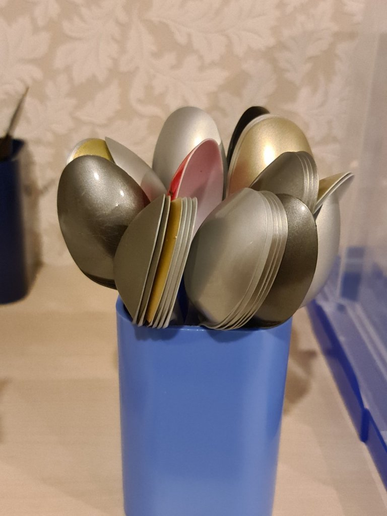

Левша 806 Опубликовано 11 Mar 2021, 19:08:13 Автор Жалоба Поделиться Опубликовано 11 Mar 2021, 19:08:13 Только что, John Wick сказал: Для этого ложки есть Ложки это хорошо, но слишком сферичны по сравнению с реальной моделью. Ссылка на сообщение Поделиться на другие сайты
John Wick 4095 Опубликовано 11 Mar 2021, 19:22:55 Жалоба Поделиться Опубликовано 11 Mar 2021, 19:22:55 14 minutes ago, Левша said: Ложки это хорошо, но слишком сферичны по сравнению с реальной моделью. Для экспериментов с химией самое то, и стоят копейки, лучше ложку выкинуть, чем набор. Ссылка на сообщение Поделиться на другие сайты
Левша 806 Опубликовано 11 Mar 2021, 19:39:34 Автор Жалоба Поделиться Опубликовано 11 Mar 2021, 19:39:34 15 минут назад, John Wick сказал: Для экспериментов с химией самое то, и стоят копейки, лучше ложку выкинуть, чем набор. на ложках почти всегда хорошо получается, а на моделях не всегда Ссылка на сообщение Поделиться на другие сайты
Heil_Max 2395 Опубликовано 11 Mar 2021, 20:02:56 Жалоба Поделиться Опубликовано 11 Mar 2021, 20:02:56 56 минут назад, Левша сказал: Разбавитель с ретардером выбрал т.к. немогу добиться ровного мокрого слоя, всегда получаеися мини апельсиновая корка. Не знаю, к чему такие заморочки... вот хоть убей, не понимаю. Крась сухими слоями, и будет тебе счастье. Ссылка на сообщение Поделиться на другие сайты
Левша 806 Опубликовано 11 Mar 2021, 20:07:14 Автор Жалоба Поделиться Опубликовано 11 Mar 2021, 20:07:14 3 минуты назад, Heil_Max сказал: Не знаю, к чему такие заморочки... вот хоть убей, не понимаю. Крась сухими слоями, и будет тебе счастье. И как сухими слоями добиться ровного слоя, без апельсиновой корки? Ссылка на сообщение Поделиться на другие сайты
Andrey Labuzov 6544 Опубликовано 11 Mar 2021, 21:45:27 Жалоба Поделиться Опубликовано 11 Mar 2021, 21:45:27 1 час назад, Левша сказал: И как сухими слоями добиться ровного слоя, без апельсиновой корки? Это не лак, там глянцевость и не нужна Ссылка на сообщение Поделиться на другие сайты
-=VIRUS=- 509 Опубликовано 11 Mar 2021, 22:22:12 Жалоба Поделиться Опубликовано 11 Mar 2021, 22:22:12 так видны же следы рисок или мне кажется? на черном цвете бывает проявляются риски у меня было такое что уже после лака проявилась царапина хотя ее не было видно ни на грунте ни на базовом слое Ссылка на сообщение Поделиться на другие сайты

Левша 806 Опубликовано 12 Mar 2021, 08:19:39 Автор Жалоба Поделиться Опубликовано 12 Mar 2021, 08:19:39 10 часов назад, Andrey Labuzov сказал: Это не лак, там глянцевость и не нужна Ты хочешь сказать, что глянцевость делается только с помощью лака? Разве лак не будет лучше ложиться на более ровную краску? 9 часов назад, -=VIRUS=- сказал: так видны же следы рисок или мне кажется? на черном цвете бывает проявляются риски у меня было такое что уже после лака проявилась царапина хотя ее не было видно ни на грунте ни на базовом слое Да, есть риски которых небыло видно до нанесения краски Ссылка на сообщение Поделиться на другие сайты

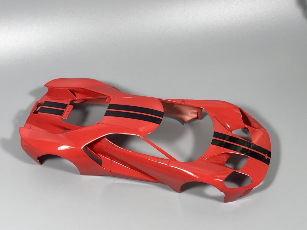

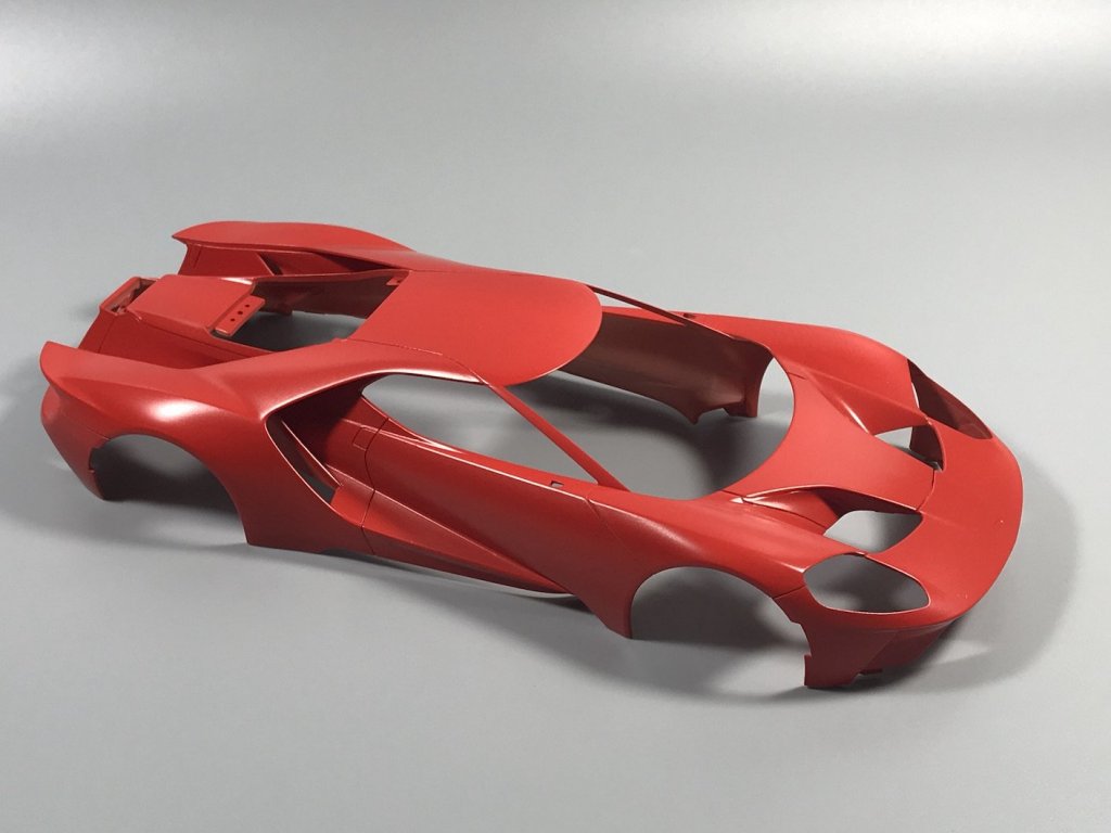

Andrey Labuzov 6544 Опубликовано 12 Mar 2021, 08:37:01 Жалоба Поделиться Опубликовано 12 Mar 2021, 08:37:01 6 минут назад, Левша сказал: Ты хочешь сказать, что глянцевость делается только с помощью лака? Конечно. Большая часть красок для кузова матовая или почти матовая. Вот, например Краска (блеск, в основном, за счёт перламутра) Под лаком Крупный план Ссылка на сообщение Поделиться на другие сайты
Левша 806 Опубликовано 12 Mar 2021, 09:05:03 Автор Жалоба Поделиться Опубликовано 12 Mar 2021, 09:05:03 (изменено) 28 минут назад, Andrey Labuzov сказал: Конечно. Большая часть красок для кузова матовая или почти матовая. Вот, например Краска (блеск, в основном, за счёт перламутра) Чтожжжжж.....впереди черёд новых эксперементов . Спасибо Изменено 12 Mar 2021, 09:05:32 пользователем Левша Ссылка на сообщение Поделиться на другие сайты
John Wick 4095 Опубликовано 12 Mar 2021, 09:23:23 Жалоба Поделиться Опубликовано 12 Mar 2021, 09:23:23 Краски для кузова сделаны матовыми специально, так как подразумевают последующее нанесение 2К лака. Двухкомпонентный лак нейтрален к нижележащему слою и соединение слоев происходит физическим образом, лак цепляется за микрошершавости. 1К лак, TS-13, например, в большинстве случаев, растворяет нижележащий слой и таким образом закрепляется на поверхности. Если будет использоваться 1К база и 1К лак, например TS-14 + TS-13, то матовости добиваться не нужно. Если будет 1К база и 2К лак, то лучше класть тонкими сухими слоями. 1 Ссылка на сообщение Поделиться на другие сайты
