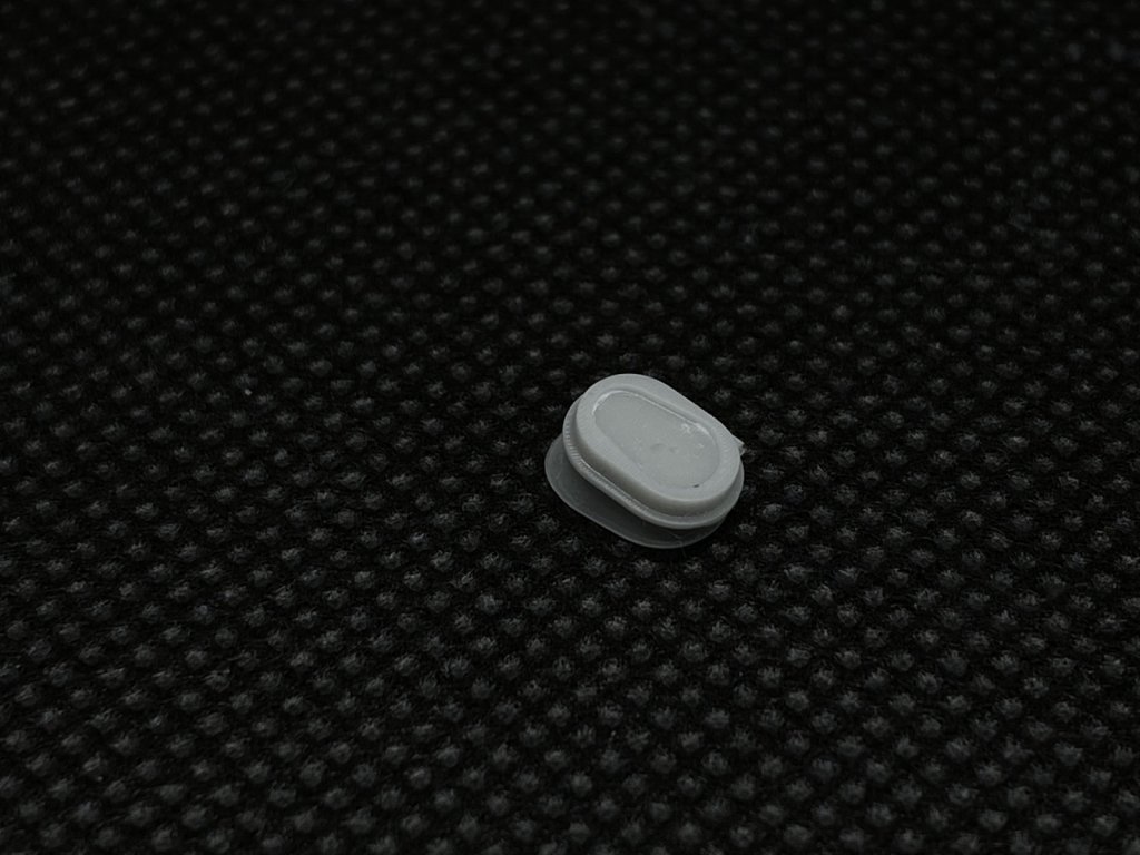

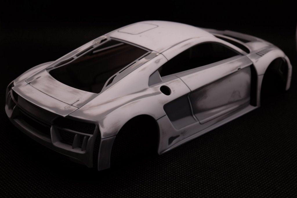

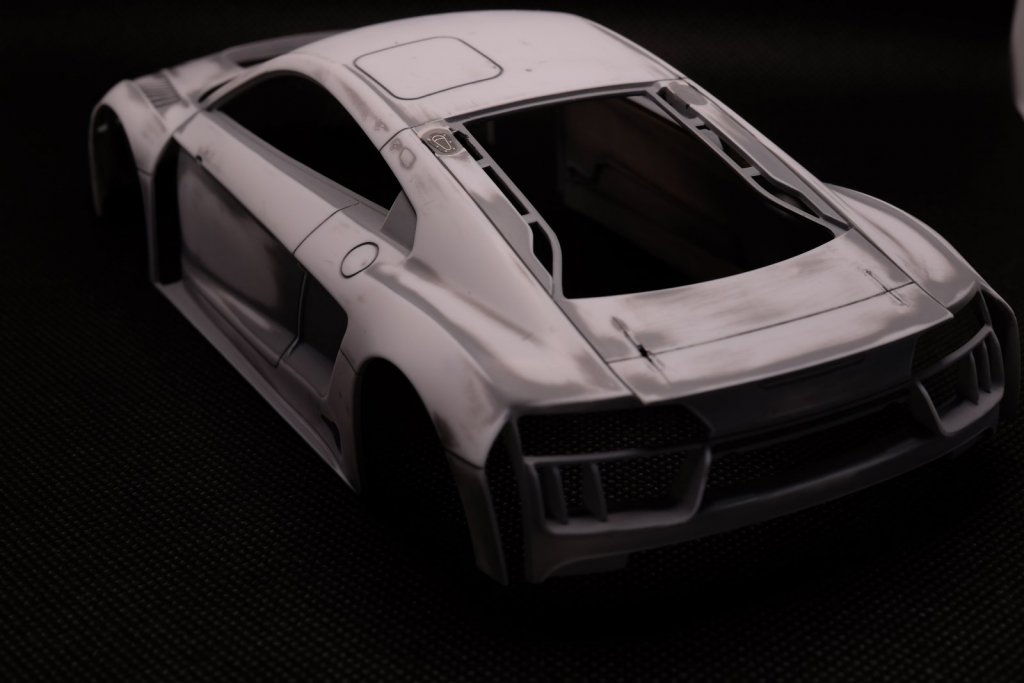

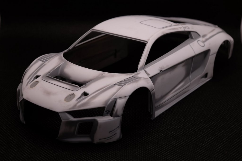

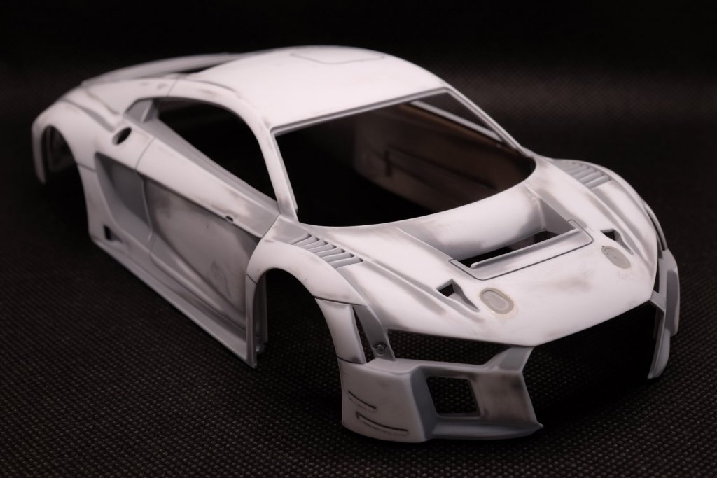

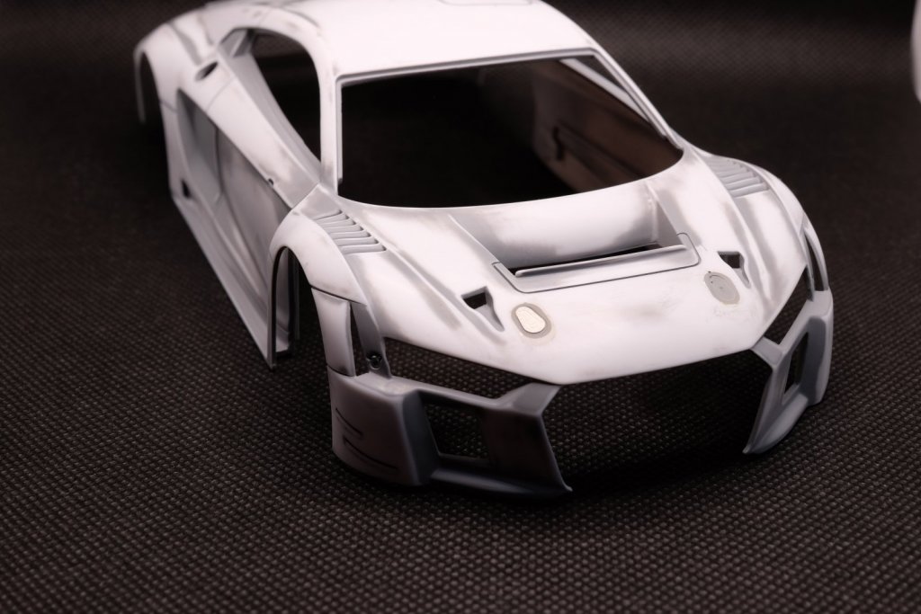

Популярный пост John Wick 4172 Опубликовано 21 Apr 2021, 14:05:38 Автор Популярный пост Жалоба Поделиться Опубликовано 21 Apr 2021, 14:05:38 (изменено) Во время работы с кузовом, приступил к изготовлению ниш под защелки переднего и заднего капотов. Попытался выбрать углубления бормашиной, но вышло неаккуратно. Тогда решил изготовить колодцы под травление на принтере, быстро спроектировал и распечатал. Вклеил ниши на свои места. В посадочные места под передние дефлекторы поместил на клей тонкий пластиковый профиль - получился небольшой паз. Такую же операцию провел с местами крепления антикрыла в задней части машины. Прошелся шпаклевкой и покрыл весь кузов серой грунтовкой для выявления утяжин и неровностей. Этот слой грунта был вышкурен, впоследствии. Травленые замки помещаются в изготовленные ниши с небольшим зазором, который оставил при проектировании на грунт, краску и лак. Следующий шаг - черный грунт и покраска. Изменено 21 Apr 2021, 14:06:23 пользователем John Wick 9 Ссылка на сообщение Поделиться на другие сайты
