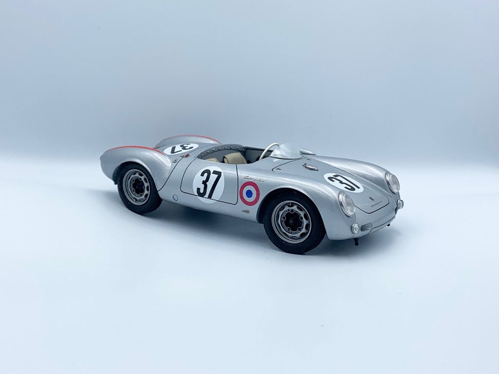

DenisK 164 Опубликовано 20 May 2021, 17:22:43 Автор Жалоба Поделиться Опубликовано 20 May 2021, 17:22:43 (изменено) 4 минуты назад, cuba_13 сказал: Что-то как-то это всё выглядит совсем не аппетитно. И даже дело не в макро, на фотках издалека тоже совсем не айс. Имеешь ввиду шагрень? Изменено 20 May 2021, 17:25:37 пользователем DenisK Ссылка на сообщение Поделиться на другие сайты
PETERSON 10181 Опубликовано 20 May 2021, 17:26:04 Жалоба Поделиться Опубликовано 20 May 2021, 17:26:04 11 минут назад, DenisK сказал: это следствие потертого лака? Сие мне неведомо. Может, потёртый, может, специально покрыли полуматовым при реставрации. Делай, как сам считаешь нужным. Ссылка на сообщение Поделиться на другие сайты
cuba_13 3616 Опубликовано 20 May 2021, 17:29:06 Жалоба Поделиться Опубликовано 20 May 2021, 17:29:06 6 минут назад, DenisK сказал: Имеешь ввиду шагрень? Да, лютую шагрень. Ссылка на сообщение Поделиться на другие сайты
DenisK 164 Опубликовано 20 May 2021, 17:58:07 Автор Жалоба Поделиться Опубликовано 20 May 2021, 17:58:07 28 минут назад, cuba_13 сказал: Да, лютую шагрень. Ничего, на следующий раз будет обязательно лучше Ссылка на сообщение Поделиться на другие сайты
cuba_13 3616 Опубликовано 20 May 2021, 18:11:48 Жалоба Поделиться Опубликовано 20 May 2021, 18:11:48 @DenisK вообще, если её покрыть глянцевым лаком и отполировать лак, то этого непотребства видно не будет. Ссылка на сообщение Поделиться на другие сайты
ded-prohor 493 Опубликовано 20 May 2021, 18:51:33 Жалоба Поделиться Опубликовано 20 May 2021, 18:51:33 Я за глянцевый лак! 👏 1 Ссылка на сообщение Поделиться на другие сайты
boxer 1036 Опубликовано 20 May 2021, 19:09:05 Жалоба Поделиться Опубликовано 20 May 2021, 19:09:05 Лучшее враг хорошего,.. оставляй полумат 1 Ссылка на сообщение Поделиться на другие сайты
boxer 1036 Опубликовано 21 May 2021, 09:16:46 Жалоба Поделиться Опубликовано 21 May 2021, 09:16:46 15 часов назад, cuba_13 сказал: вообще, если её покрыть глянцевым лаком и отполировать лак, то этого непотребства видно не будет. А мне вот показалось, что заметная шагрень появилась на стадии грунтовки и окраски,.. и лак тут не причем,.. он то как раз давал очень ровный блик,.. Ссылка на сообщение Поделиться на другие сайты
DenisK 164 Опубликовано 21 May 2021, 09:41:26 Автор Жалоба Поделиться Опубликовано 21 May 2021, 09:41:26 11 минут назад, boxer сказал: А мне вот показалось, что заметная шагрень появилась на стадии грунтовки и окраски,.. и лак тут не причем,.. он то как раз давал очень ровный блик,.. Да, ты прав. Именно на этом этапе уже что-то пошло не по плану. Или мой эксперимент с 2к грунтом, или новый аэрограф, или краска гравити. Нужно было не выпендриваться, использовать обычный модельный грунт и покрыть краской Tamiya LP, ибо, как ты верно подметил, лучшее враг хорошего. Но ничего страшного, всё можно сделать лучше, чем делалось до сих пор Ссылка на сообщение Поделиться на другие сайты
Николай_ 5891 Опубликовано 21 May 2021, 09:47:48 Жалоба Поделиться Опубликовано 21 May 2021, 09:47:48 Эксперименты на то и эксперименты, результаты бывают не всегда ожидаемыми. Все в опыт ) У нас в деревне аналогичный случай был, помню. Корова по колено в воду зашла, му-мукнула, у нее рога отпали ) 3 Ссылка на сообщение Поделиться на другие сайты
DenisK 164 Опубликовано 21 May 2021, 10:04:40 Автор Жалоба Поделиться Опубликовано 21 May 2021, 10:04:40 14 минут назад, Николай_ сказал: Эксперименты на то и эксперименты, результаты бывают не всегда ожидаемыми. Все в опыт ) У нас в деревне аналогичный случай был, помню. Корова по колено в воду зашла, му-мукнула, у нее рога отпали ) Хорош))) Какой урок вынесли? коров в воду перестали пускать? Ссылка на сообщение Поделиться на другие сайты
Николай_ 5891 Опубликовано 21 May 2021, 10:07:08 Жалоба Поделиться Опубликовано 21 May 2021, 10:07:08 Да нет, там не у всех такой эффект был, остальные нормально отмумукались, так что можно дальше экспериментировать смело Ссылка на сообщение Поделиться на другие сайты
StarSA 1049 Опубликовано 21 May 2021, 12:05:16 Жалоба Поделиться Опубликовано 21 May 2021, 12:05:16 А кузов у машины ведь из алюминия сделан. Сдаётся мне, что на видео машина вообще без краски, голый шлифованный металл. Поэтому и поверхность не глянцевая. Тогда вообще надо было красить по другому Алкладом каким-нибудь, как самолёт. Ссылка на сообщение Поделиться на другие сайты
Alex67 351 Опубликовано 21 May 2021, 12:46:45 Жалоба Поделиться Опубликовано 21 May 2021, 12:46:45 В 10.05.2021 в 13:08, DenisK сказал: Жаль поздно заглянул когда уже ничего не исправить, но всё же... Большое сомнение по поводу французской кокарды. С чего бы вдруг? Команда немецкая и оба гонщика немцы. Я бы "поставил" на прусскую (германскую) черно- бело-красную. И шрифт цифры "3" мимо. А ведь на декали есть более подходящая "тройка". 1 Ссылка на сообщение Поделиться на другие сайты
