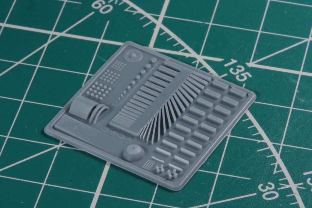

Популярный пост PETERSON 10197 Опубликовано 6 Mar 2022, 22:22:50 Популярный пост Жалоба Поделиться Опубликовано 6 Mar 2022, 22:22:50 Первый блин получился не комом. Но не всё получилось идеально. Буду играться с настройками печати. В любом случае, потенциал виден уже сейчас, и результат во многом превосходит мой старый принтер Form 2. 12 Ссылка на сообщение Поделиться на другие сайты

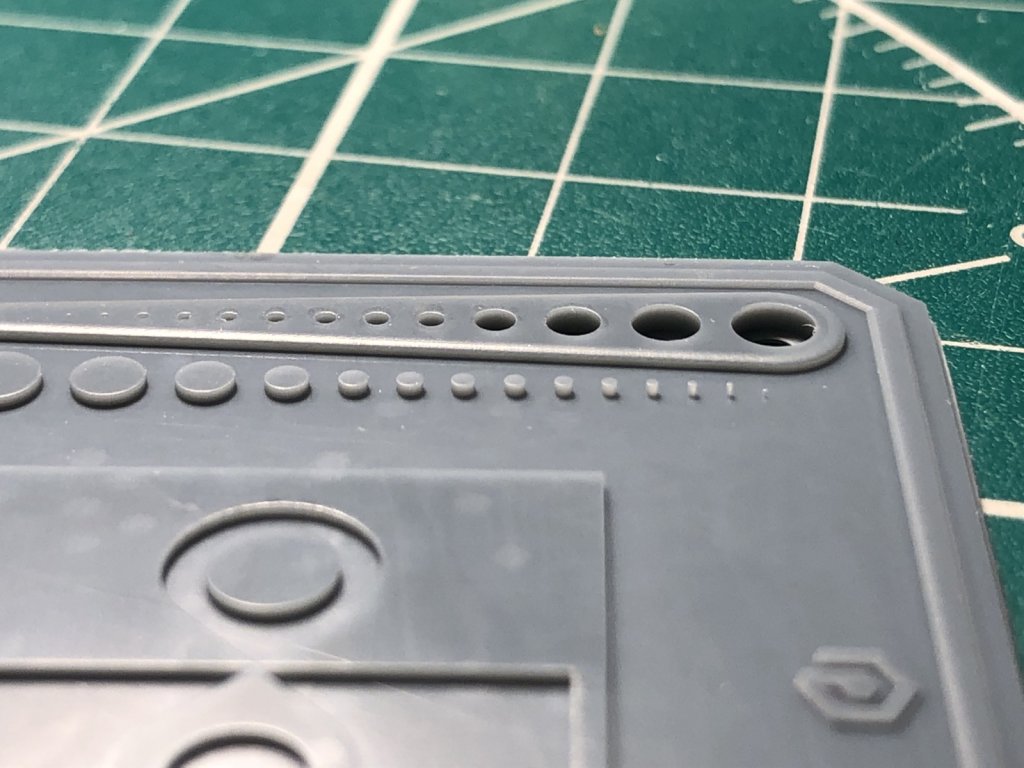

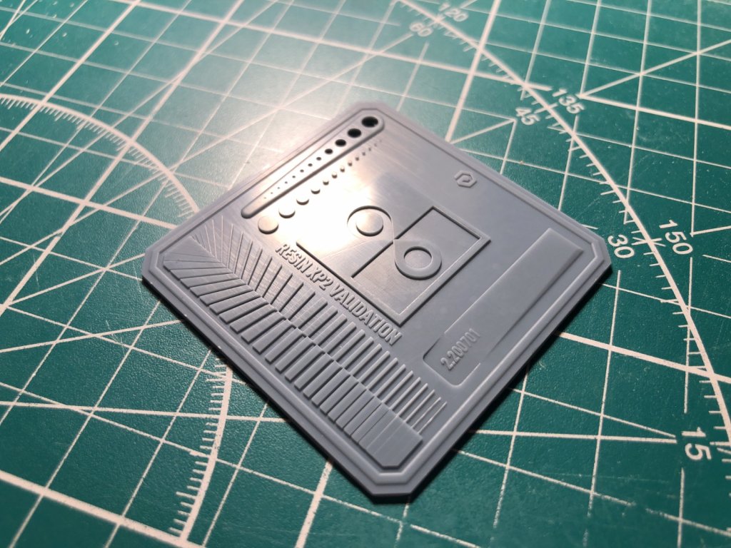

PETERSON 10197 Опубликовано 9 Mar 2022, 12:14:12 Жалоба Поделиться Опубликовано 9 Mar 2022, 12:14:12 Печатаю различные тесты. Сходу получил отличный результат при слое 10 микрон и времени засветки 1,6 с. 4 Ссылка на сообщение Поделиться на другие сайты

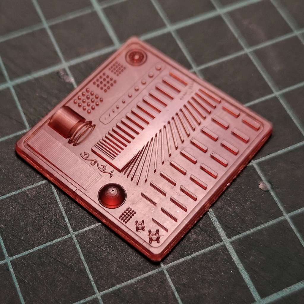

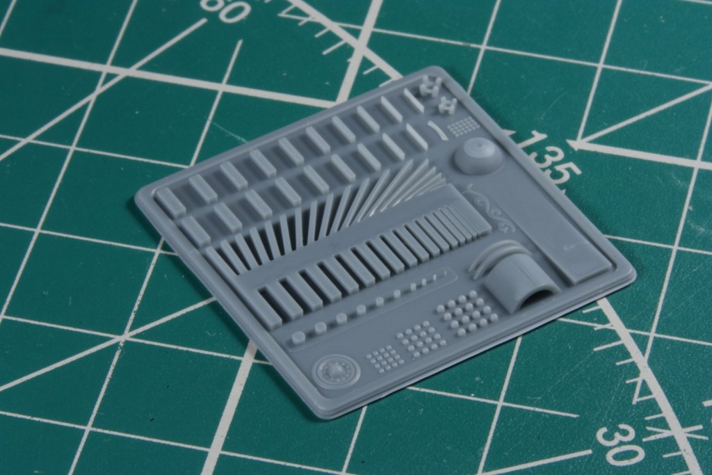

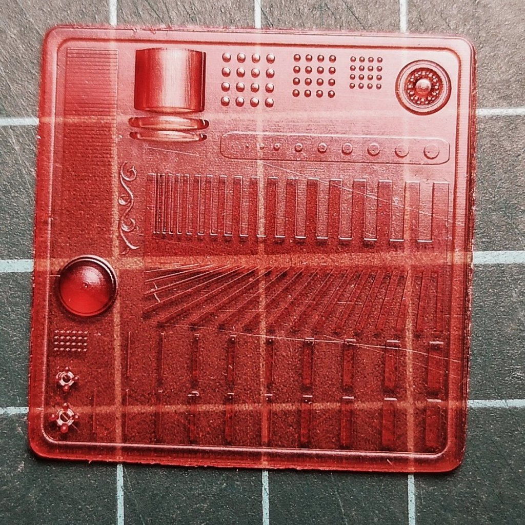

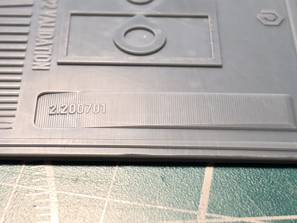

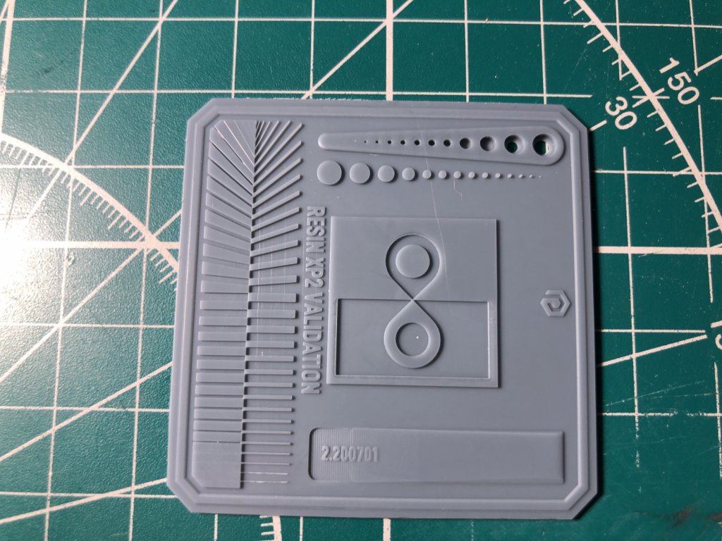

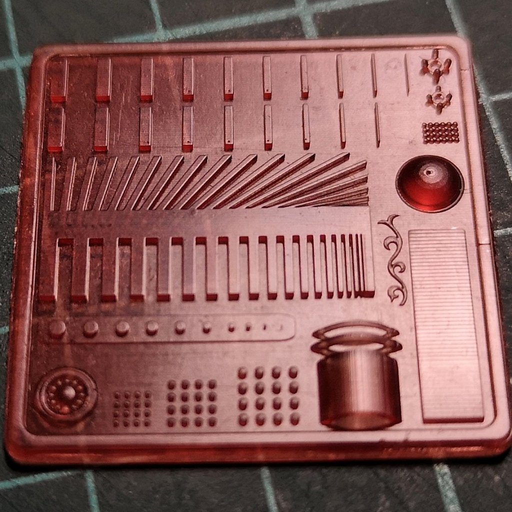

oper 923 Опубликовано 9 Mar 2022, 17:37:52 Жалоба Поделиться Опубликовано 9 Mar 2022, 17:37:52 (изменено) В 07.03.2022 в 01:22, PETERSON сказал: Первый блин получился не комом. Но не всё получилось идеально. Буду играться с настройками печати. В любом случае, потенциал виден уже сейчас, и результат во многом превосходит мой старый принтер Form 2. 8к превосходит и форм 3, если судить оп тестам 5 часов назад, PETERSON сказал: Печатаю различные тесты. Сходу получил отличный результат при слое 10 микрон и времени засветки 1,6 с. Миша, а можешь сделать тест этой пластинки? 0,02слой, время думаю в районе 1,6-1,8сек https://drive.google.com/file/d/19f4HaXE4bX2tIXTISVofQSZ886SAwS5u/view?usp=sharing Изменено 9 Mar 2022, 17:52:17 пользователем oper Ссылка на сообщение Поделиться на другие сайты
PETERSON 10197 Опубликовано 9 Mar 2022, 19:46:54 Жалоба Поделиться Опубликовано 9 Mar 2022, 19:46:54 @oper Могу. Поставил на печать. Готово. Промывал в ИПСе, поэтому совсем тонюсенькие элементы съёживаются. 4 Ссылка на сообщение Поделиться на другие сайты
Александр_341 297 Опубликовано 10 Mar 2022, 05:52:47 Жалоба Поделиться Опубликовано 10 Mar 2022, 05:52:47 Класс! Какая четкость! Ссылка на сообщение Поделиться на другие сайты

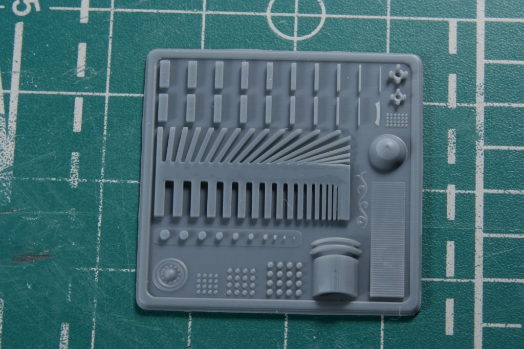

PETERSON 10197 Опубликовано 10 Mar 2022, 09:17:59 Жалоба Поделиться Опубликовано 10 Mar 2022, 09:17:59 На фотографии можно заметить, что параллелепипед с толщиной стенки 0,1 мм (толщина листа офисной бумаги) от промывки в спирте скукожился, при этом, расположенный над ним с толщиной 0,15 устоял. Так же, прекрасно получились все цилиндры (от 0,1 до 1,0 мм). Нижний ряд параллелепипедов (ближе к середине тестовой пластины) имеет следующие толщины: 0,1-0,2-0,3-0,4-0,5-0,6-0,7-0,8-0,9-1,0. Верхний ряд (ближе к краю) чуть толще. 2 Ссылка на сообщение Поделиться на другие сайты
oper 923 Опубликовано 10 Mar 2022, 11:15:40 Жалоба Поделиться Опубликовано 10 Mar 2022, 11:15:40 5 часов назад, Александр_341 сказал: Класс! Какая четкость! хмм, смола за 11к а паразика есть(( 15 часов назад, PETERSON сказал: @oper Могу. Поставил на печать. Готово. Промывал в ИПСе, поэтому совсем тонюсенькие элементы съёживаются. Спасибо! Хорошо что не поддался искушению купить их смолу. Опыт с этоже смолой но обозначенной как аква грей 4к так же не понравился, дорого(брал год назад еще за 4,3к), а резкости в абсолютных значениях нет, плюс большая усадка. Вот мой опыт. Этот же принтер. Смола - базовая элега. Слой так же 0,02. Экспозиция 1,8сек Небольшой недоствет - оторвало самую тонкую пластинку. Но мелкие щели в "расческе" выглядят лучше. 3 Ссылка на сообщение Поделиться на другие сайты
PETERSON 10197 Опубликовано 10 Mar 2022, 11:49:36 Жалоба Поделиться Опубликовано 10 Mar 2022, 11:49:36 @oper Спасибо за информацию. Буду пробовать другие смолы и другое время засветки. Свой образец я растил при 1,5 с. Ссылка на сообщение Поделиться на другие сайты

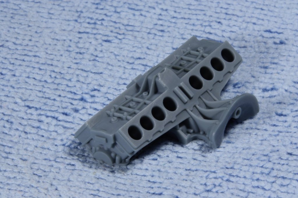

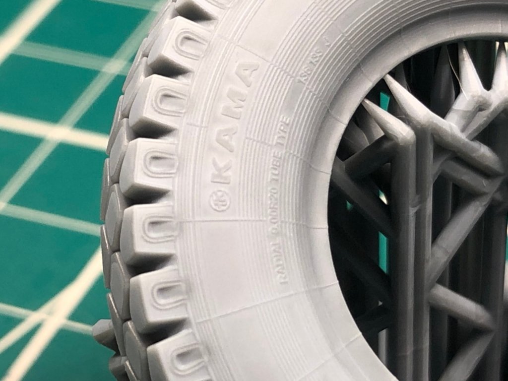

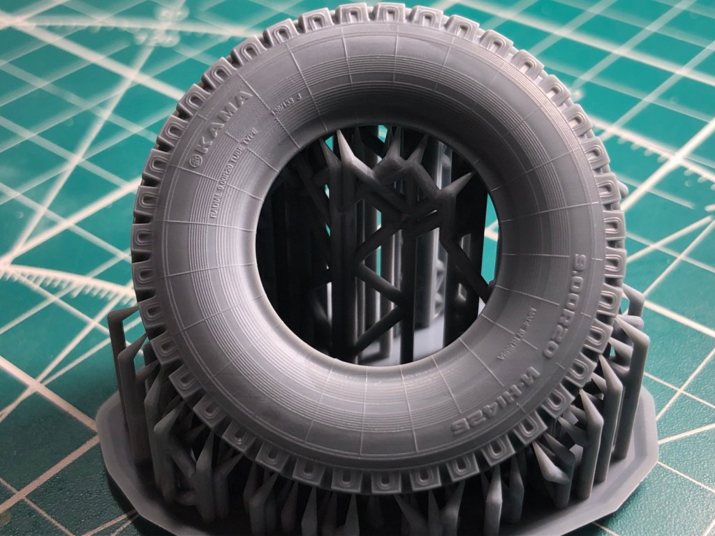

Популярный пост PETERSON 10197 Опубликовано 19 Mar 2022, 22:25:33 Популярный пост Жалоба Поделиться Опубликовано 19 Mar 2022, 22:25:33 Напечатал покрышку на Камаз (подходит на ЗиЛ). Невооружённым глазом мелкие надписи не прочтёшь. 17 Ссылка на сообщение Поделиться на другие сайты
Александр_341 297 Опубликовано 20 Mar 2022, 03:23:01 Жалоба Поделиться Опубликовано 20 Mar 2022, 03:23:01 (изменено) Обалденное качество!!! Изменено 20 Mar 2022, 03:23:16 пользователем Александр_341 1 Ссылка на сообщение Поделиться на другие сайты

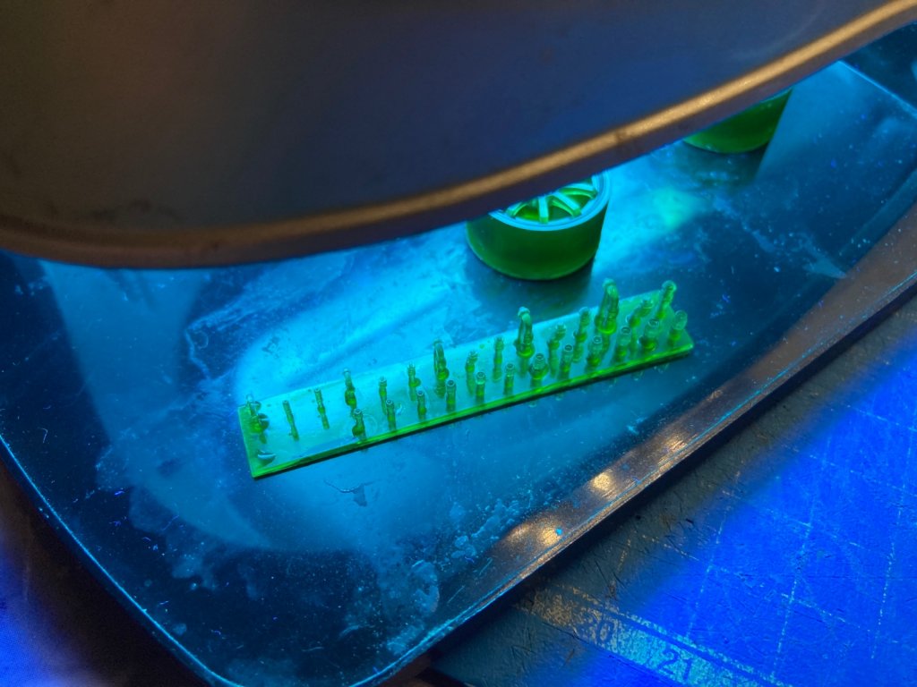

John Wick 4106 Опубликовано 4 May 2022, 07:15:18 Жалоба Поделиться Опубликовано 4 May 2022, 07:15:18 (изменено) Родные обычные смолы Anycubic мне не нравится, сильно пахнут. Есть серия ECO, пахнет меньше и красивый матовый цвет. Водой не смывается. Чаще всего печатаю смолой Wanhao. Хорошо смывается ИПС и быстро засвечивается под УФ, минут 20 достаточно. Слева ECO Anycubic, справа Wanhao: Изменено 4 May 2022, 07:17:04 пользователем John Wick Ссылка на сообщение Поделиться на другие сайты

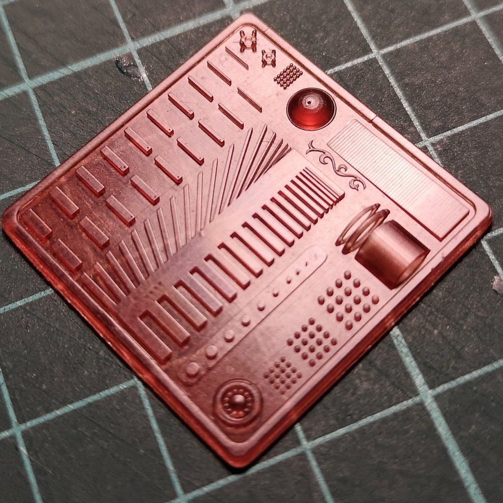

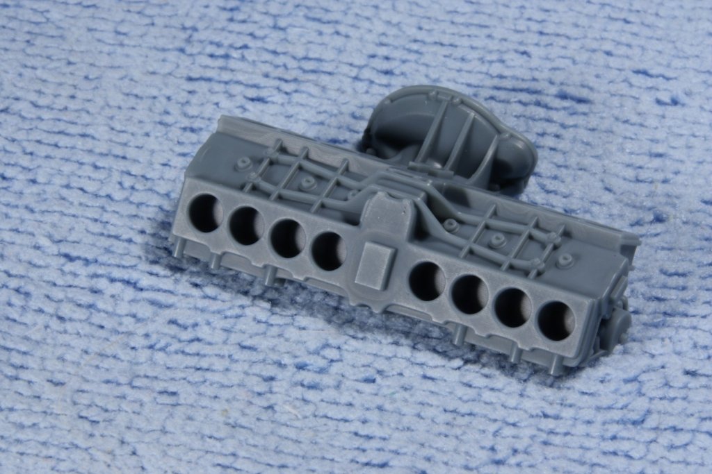

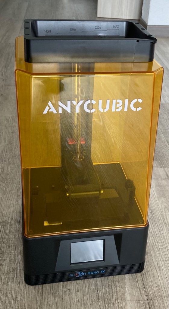

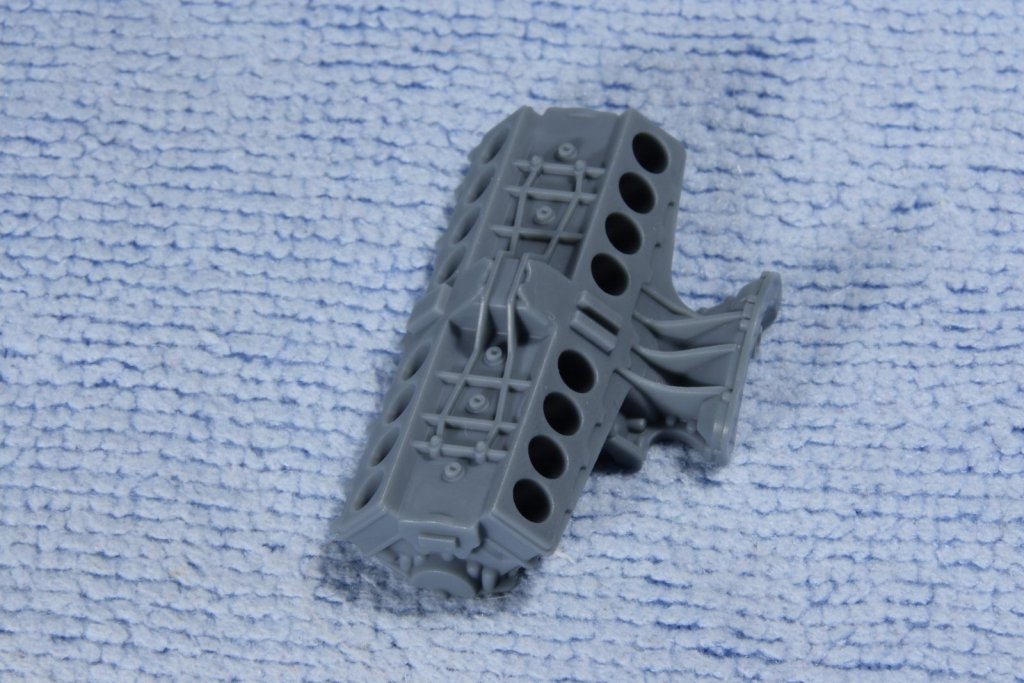

Популярный пост Heil_Max 2395 Опубликовано 6 May 2022, 07:31:34 Популярный пост Жалоба Поделиться Опубликовано 6 May 2022, 07:31:34 Всем привет. Прикупил себе Anycubic Mono 4K, и вот первые результаты, которыми я очень доволен. Фитинги с отверстиями 0.6, 0.8, 1.0, 1.2мм. Смола тоже Anycubic, спирторастворимая. 9 Ссылка на сообщение Поделиться на другие сайты
Sebastian 795 Опубликовано 6 May 2022, 13:24:23 Жалоба Поделиться Опубликовано 6 May 2022, 13:24:23 5 часов назад, Heil_Max сказал: Всем привет. Прикупил себе Anycubic Mono 4K, и вот первые результаты, которыми я очень доволен. Фитинги с отверстиями 0.6, 0.8, 1.0, 1.2мм. Смола тоже Anycubic, спирторастворимая. Класс. покажешь деталь под грунтом? Посмотреть насколько сильно видны переходы между слоями ) Ссылка на сообщение Поделиться на другие сайты
