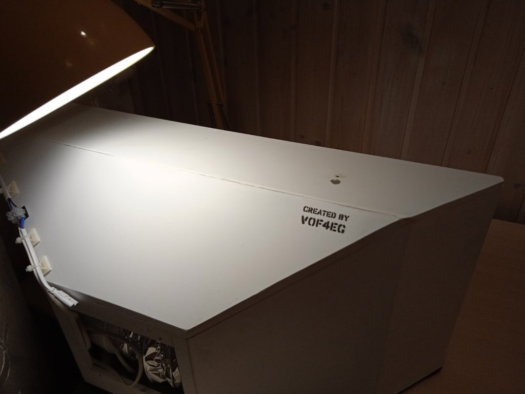

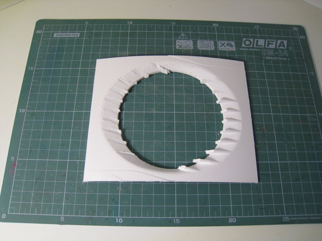

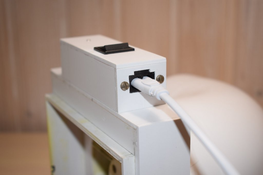

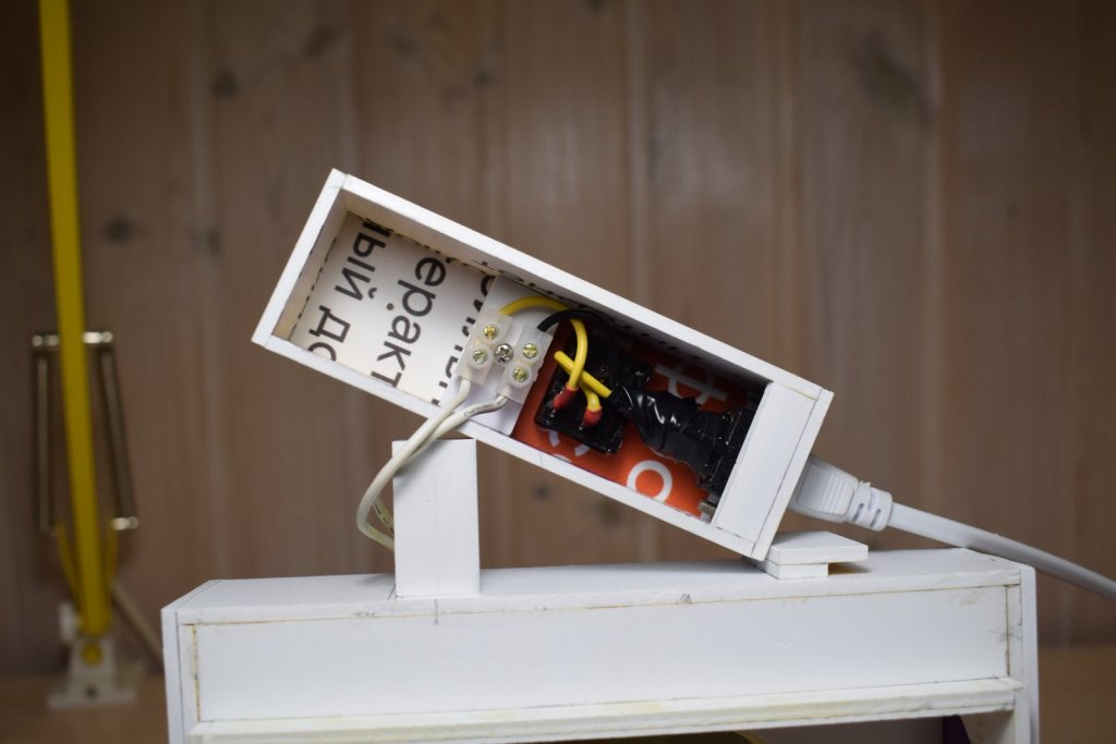

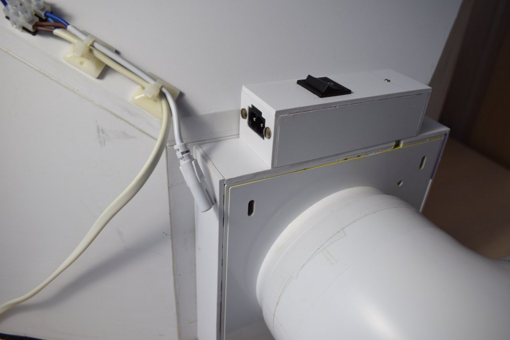

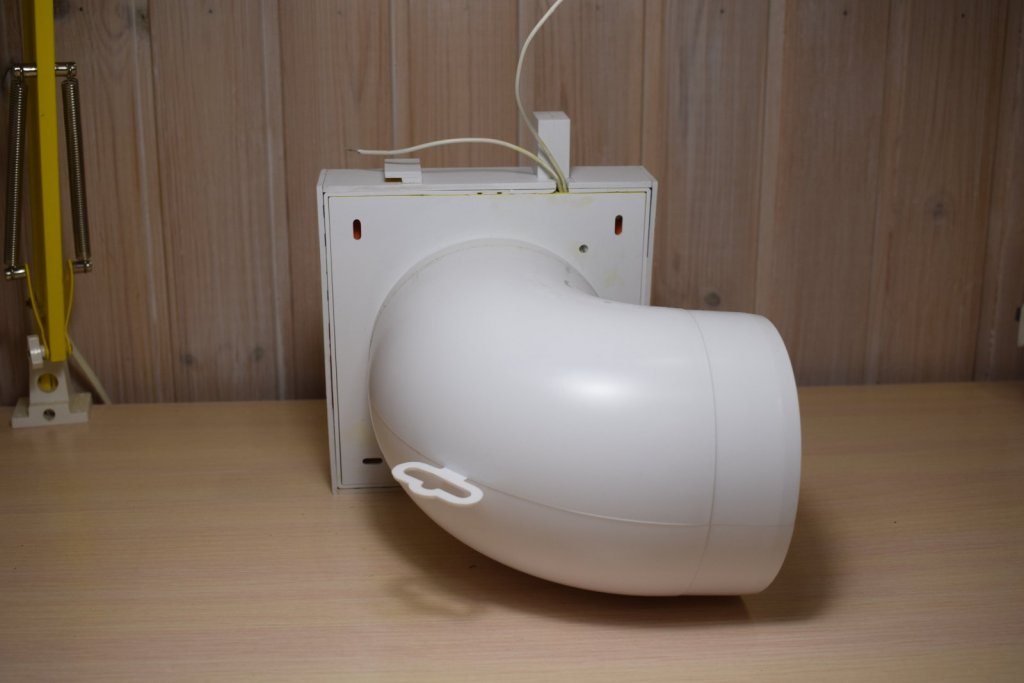

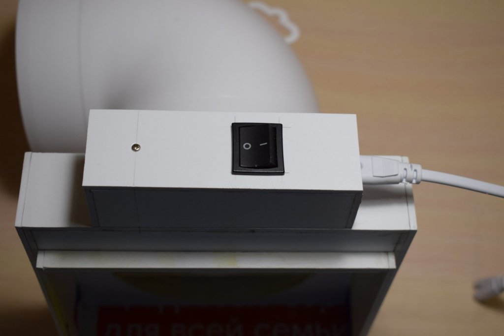

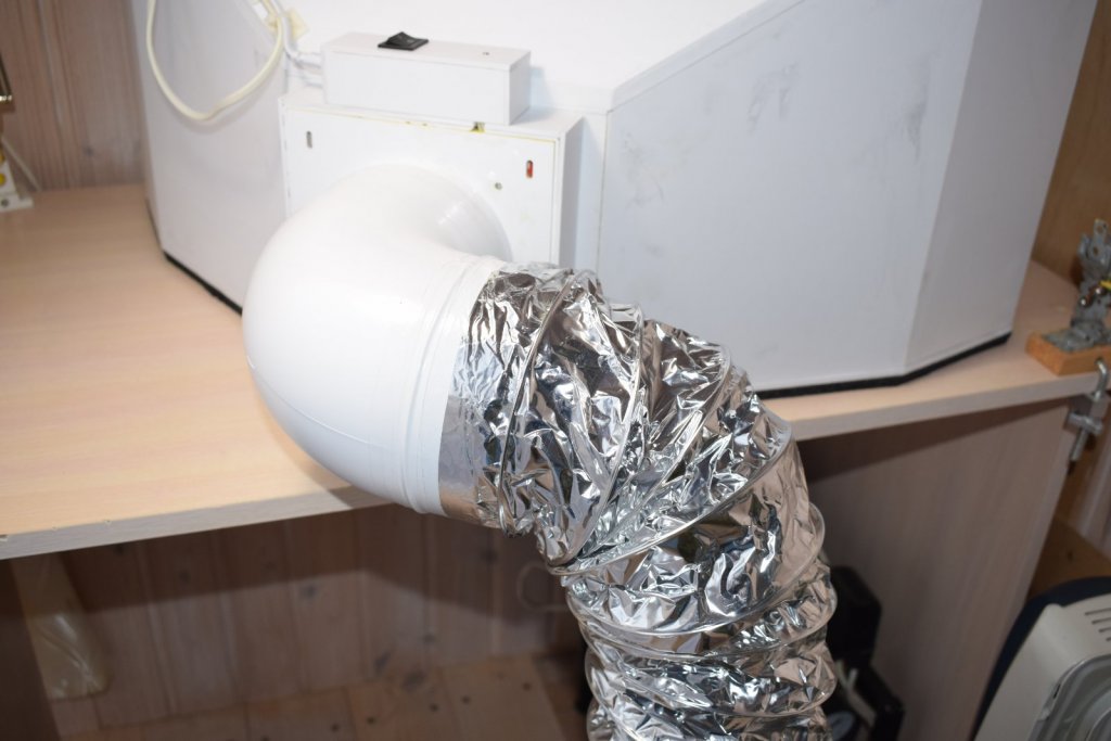

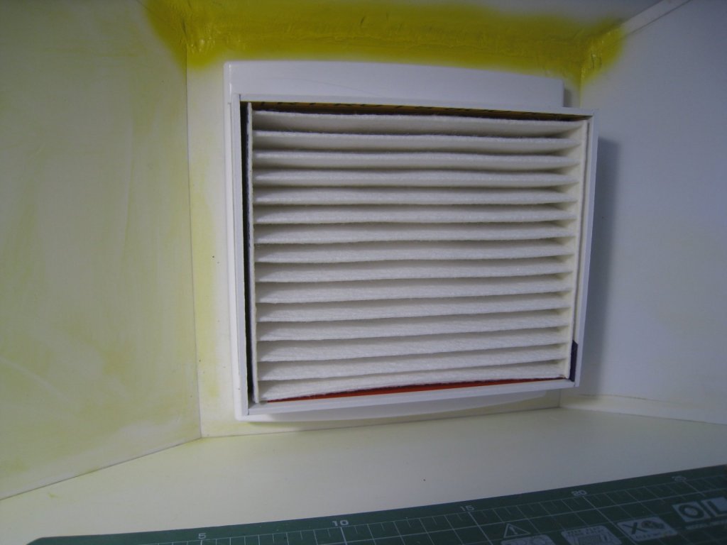

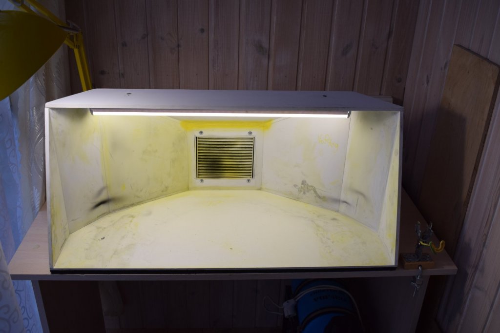

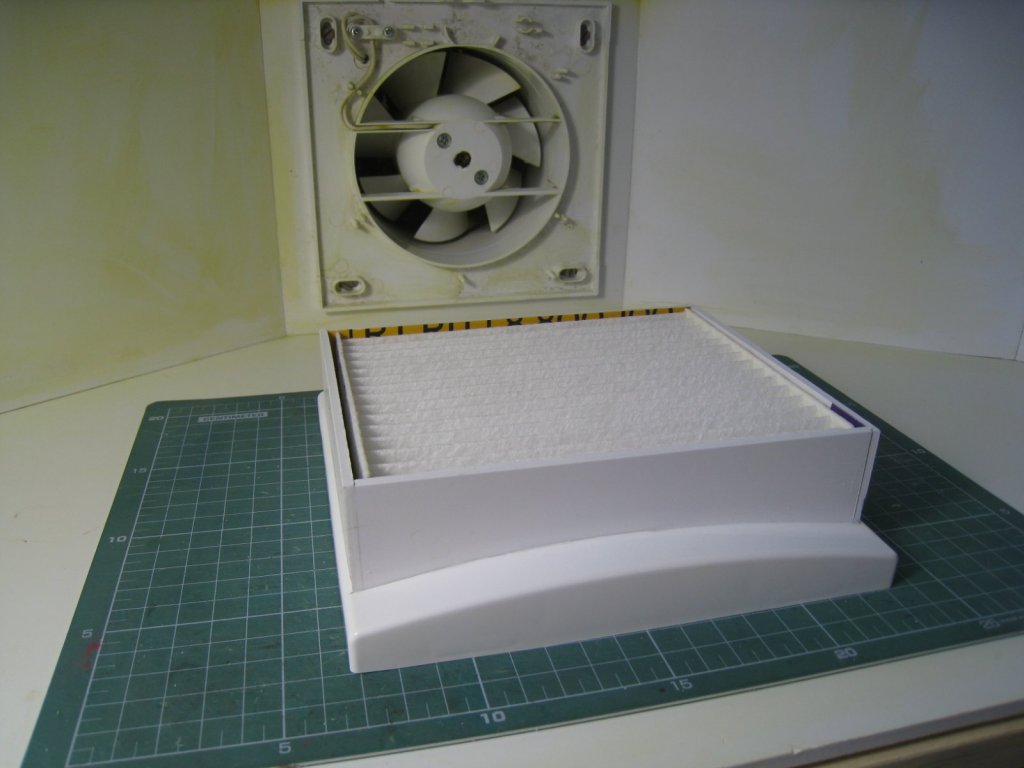

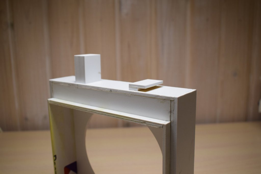

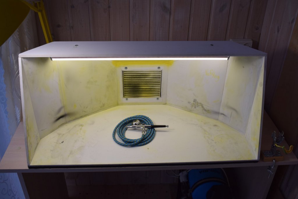

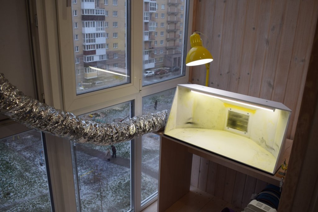

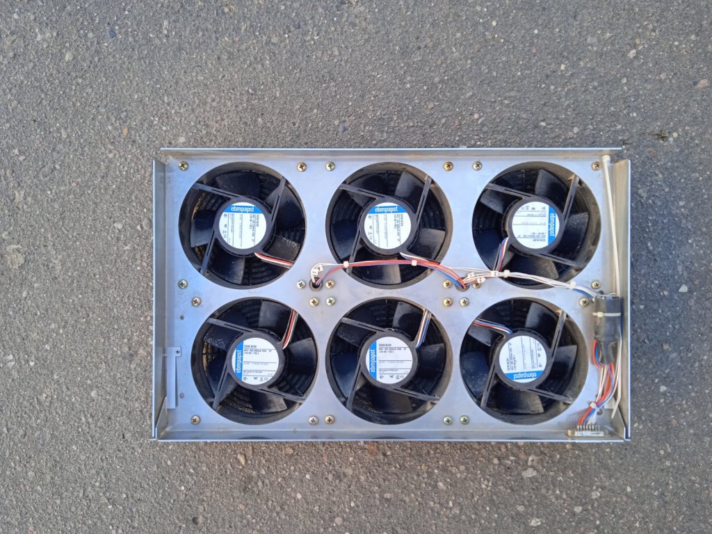

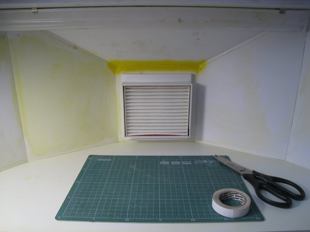

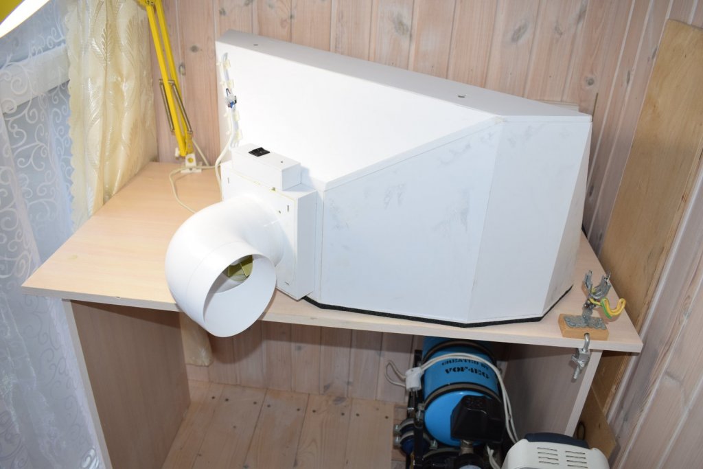

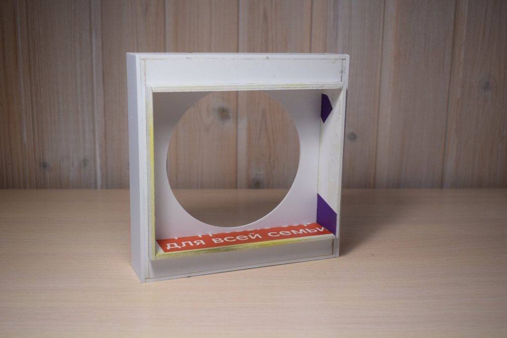

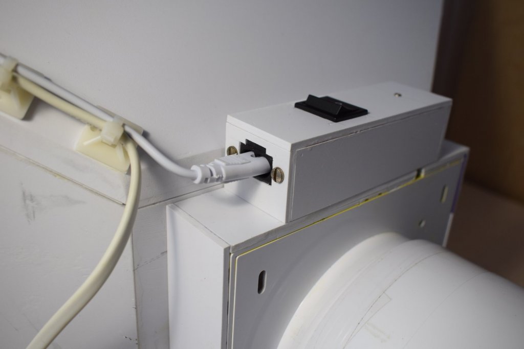

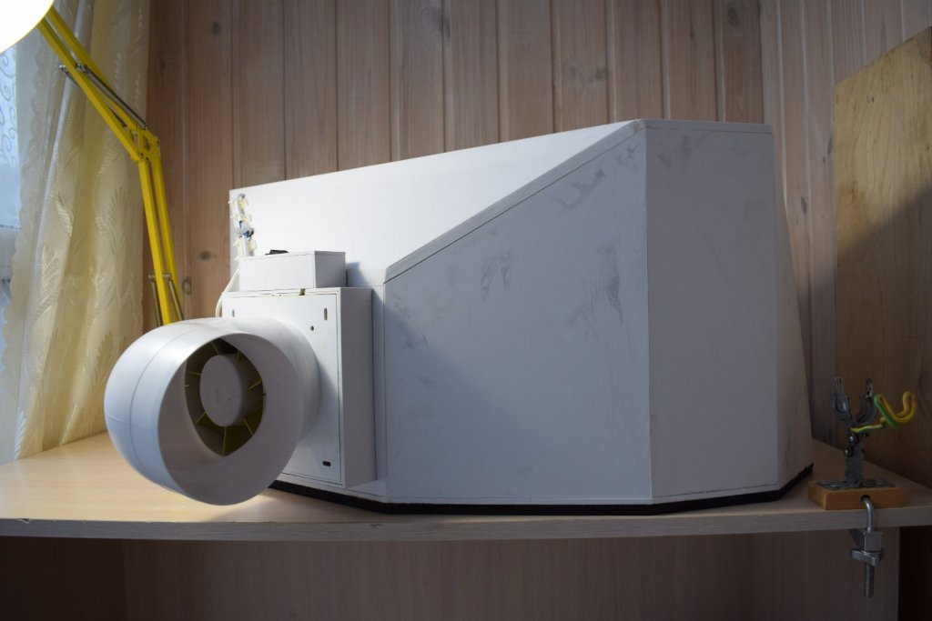

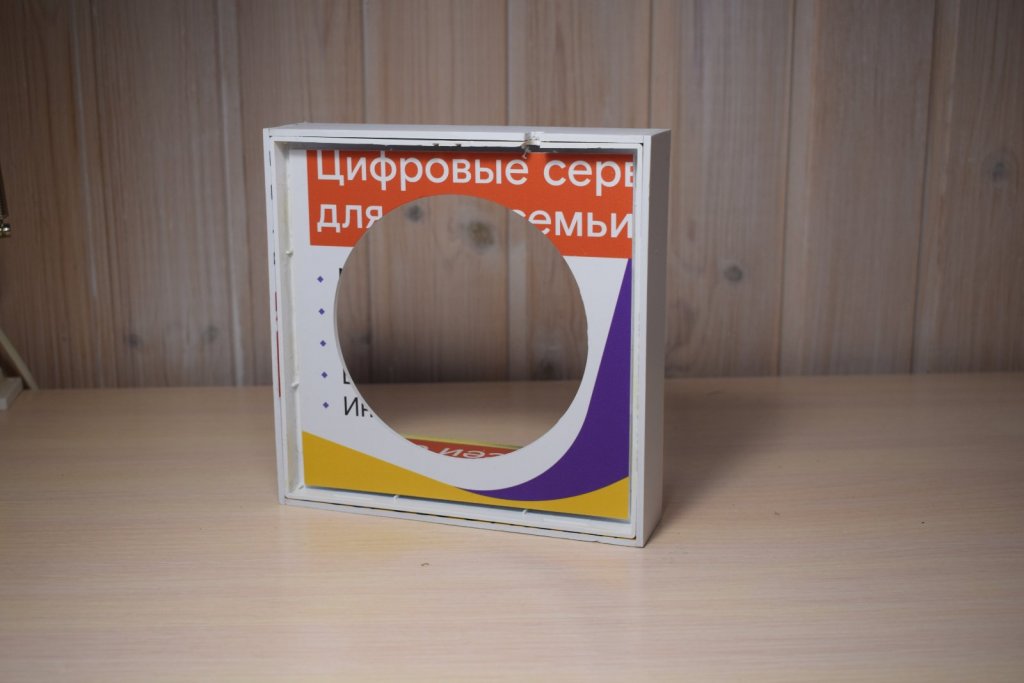

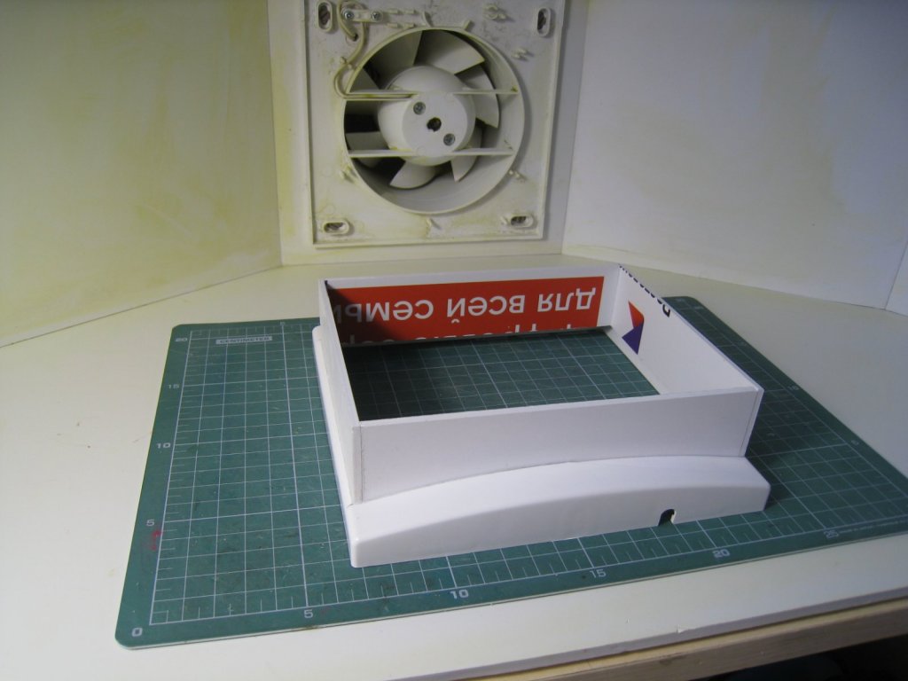

Популярный пост vof4eg 447 Опубликовано 2 Jul 2021, 20:52:13 Популярный пост Жалоба Поделиться Опубликовано 2 Jul 2021, 20:52:13 Приветствую, вас, дорогие друзья. Рано или поздно, многие моделисты задают себе вопрос : "А где мне собственно заниматься любимым хобби, в условиях городской квартиры?" И единственным решением оказывается - отправится на балкон. Так как основное пространство квартиры давно оккупировали остальные члены семьи, и позиции свои они никогда не сдадут! Наверное оно и правильно, негоже им дышать всякой химией, да и меньше мусора по квартире растащится. По этой причине на балкон отправился и я. Обосновал себе местечко уютное, и даже что-то начал моделить. А нормально ли красить аэрографом, и для вентиляции просто открывать окно? Ведь весь опыл все равно оседает на стенах, столе, окнах и всех окружающих предметах. И что делать когда похолодает и с открытым окном, особо уже и не поработаешь? Конечно необходимо наладить нормальную вытяжку. А другими словами обзавестись покрасочной камерой. Покупать готовое изделие в виде пластмассового ящичка с пропеллером, меня задушило земноводное, да и не интересно это как-то. Поэтому будем делать самостоятельно! Для начала запасся всем необходимым. На "Центральном складе" одной рекламной конторы набрал обрезков различного пластика. Благо они без проблем разрешают покопаться в отходах их производства. Из вспененного ПВХ (если не ошибаюсь) толщиной 8мм. склеил короб будущей камеры: Лампа в коробе, на данном этапе, пока не закреплена, в дальнейшем послужит для освещения пространства самого короба. Затем в хозяйственно магазине купил встраиваемый вентилятор для вытяжки. Фото сохранилось только в разобранном виде с приделанным к нему угловым коленом: Колено и вентилятор от разных производителей, поэтому имеют разный посадочный диаметр. Пришлось делать уплотнительное кольцо из полоски линолеума, и все наглухо заматывать белой изолентой (синюю не стал использовать в эстетических целях, надеюсь белая не уступит в прочности)) Далее из ПВХ 3 мм. изготовил корпус для фильтра, и установил его на крышку вентилятора (без хирургического вмешательства не обошлось) Так как лабораторные испытания показали, что вентилятор без фильтра очень быстро обрастает частицами засохшей в воздухе краски, что не есть гуд. В качестве фильтра использовал половину салонного фильтра от калины: Но потом не не понравилось что фильтр сильно выступает внутрь камеры, и я решил сделать его заподлицо с внутренней стенкой. Для этого пришлось переделать сам корпус вентилятора, добавил немного "электроники": Теперь вся эта конструкция крепится к коробу при помощи саморезов: С обратной стороны: Для хранения на стеллаже балкона, что бы не занимать много места, вентилятор вместе с корпусом откручивается от короба, разъем отсоединяется. Вентилятор кладется внутрь короба. Снизу короба можно заметить пористую самоклеющуюся шумоизоляцию, которая в теории должна была послужить демпфером. Теперь вы спросите: "А куда же все это будет дуть?" За окно конечно. Оставалось только придумать "как?" И я придумал. Давно у отца в гараже валялась москитная сетка для пластикового окна, он её в свое время нашел на "Центральном складе" по пути из дома в гараж)). И я не придумал ничего лучше, как взять эту сетку, вернее профиль от нее, вырезать его в размер профиля москитной сетки от окна моего балкона. Зашить все это листами ПВХ 5мм. с того же рекламного "склада". Предварительно прорезав в нем круглое отверстие под фланец для "воздуховода армированного из металлизированной пленки". И про обратный клапан не забыл, что бы с улицы не дуло. И про ручки тоже, что бы всю эту вакханалию в окно вставлять! Первый конец палка: Второй конец палка: Автограф: На работе, среди хлама, попалась стайка одичавших карлсонов, возможно будет версия 2.0: Спасибо за внимание! 10 Ссылка на сообщение Поделиться на другие сайты
Александр1978 2097 Опубликовано 3 Jul 2021, 02:06:18 Жалоба Поделиться Опубликовано 3 Jul 2021, 02:06:18 5 часов назад, vof4eg сказал: Из вспененного ПВХ (если не ошибаюсь) толщиной 8мм. склеил короб будущей камеры Подскажите пожалуйста : каким клеем клеился пвх? Ссылка на сообщение Поделиться на другие сайты
vof4eg 447 Опубликовано 3 Jul 2021, 03:02:13 Автор Жалоба Поделиться Опубликовано 3 Jul 2021, 03:02:13 Только что, Александр1978 сказал: Подскажите пожалуйста : каким клеем клеился пвх? Обычным циакрином, держит намертво. Ссылка на сообщение Поделиться на другие сайты

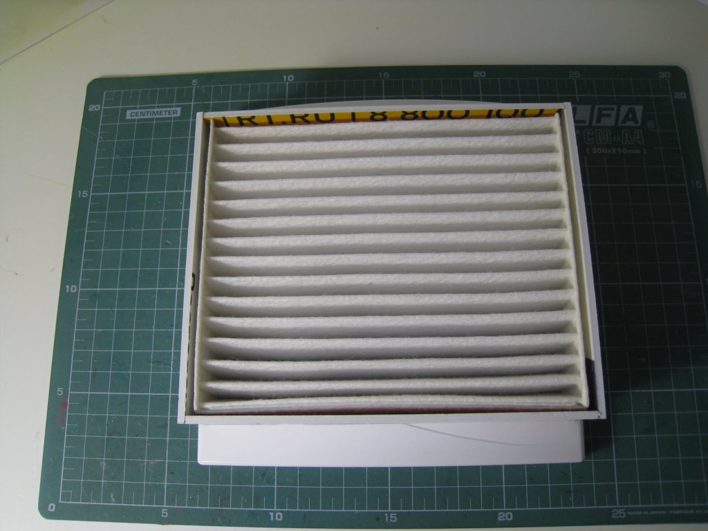

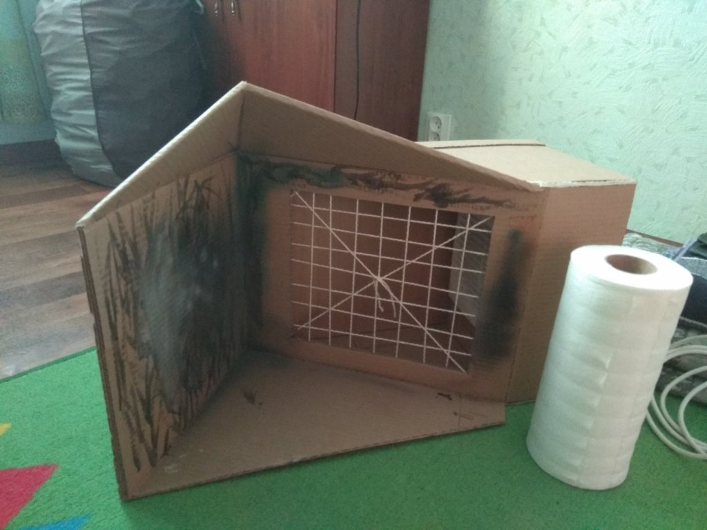

boxer 1034 Опубликовано 3 Jul 2021, 16:52:15 Жалоба Поделиться Опубликовано 3 Jul 2021, 16:52:15 А я из гофрокартона и ПВА склеил вот такое чудо,.. в качестве фильтра используются нетканые тряпочки,.. держатся на сетке за счет воздушного потока,.. 1 Ссылка на сообщение Поделиться на другие сайты

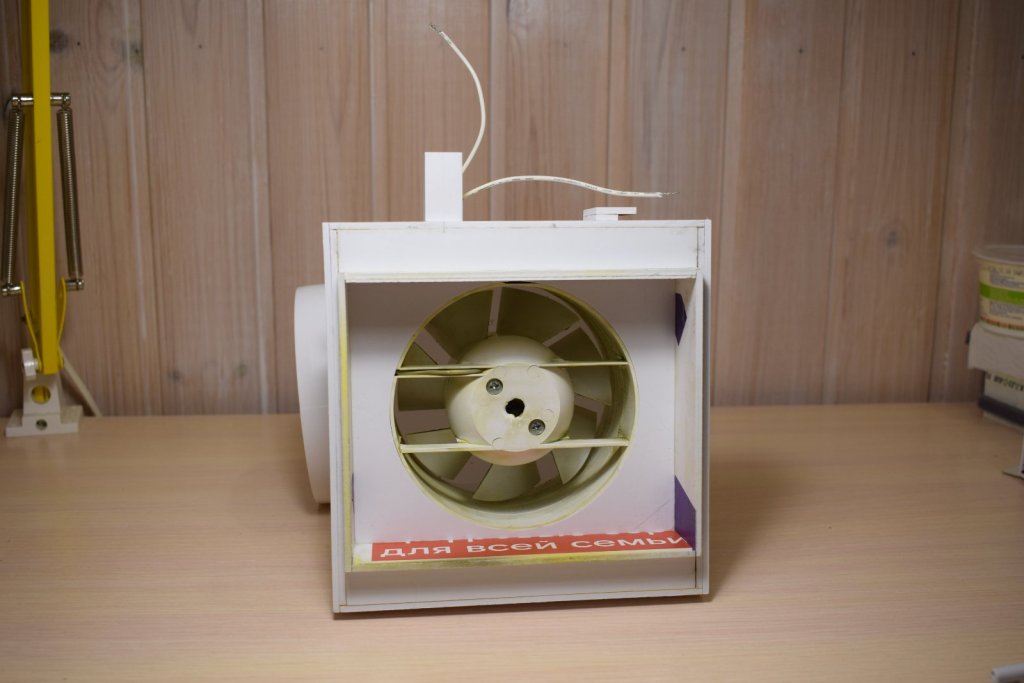

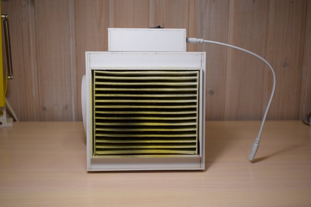

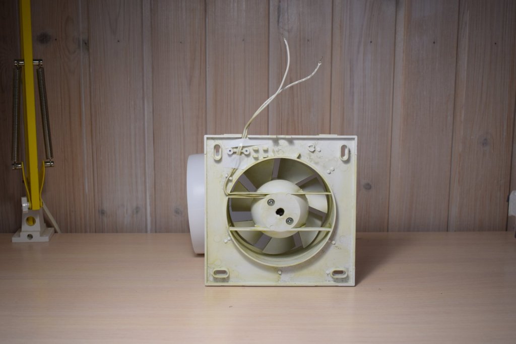

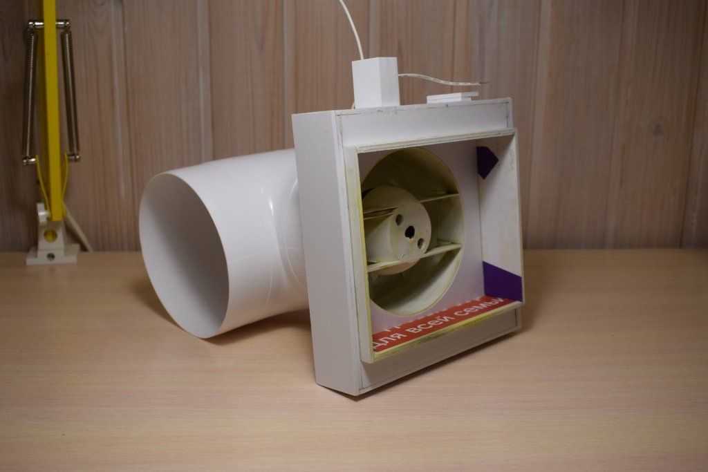

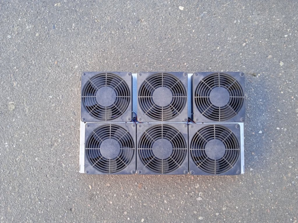

solitas 55 Опубликовано 4 Jul 2021, 10:23:29 Жалоба Поделиться Опубликовано 4 Jul 2021, 10:23:29 В 02.07.2021 в 23:52, vof4eg сказал: Спасибо за внимание! А оно вообще сосет? У меня такой же вентилятор и без фильтра как-то не очень себя показывает, а тут еще на пути потока такое препятствие поставили. Ссылка на сообщение Поделиться на другие сайты
vof4eg 447 Опубликовано 4 Jul 2021, 10:50:49 Автор Жалоба Поделиться Опубликовано 4 Jul 2021, 10:50:49 Только что, solitas сказал: А оно вообще сосет? У меня такой же вентилятор и без фильтра как-то не очень себя показывает, а тут еще на пути потока такое препятствие поставили. Мощности маловато конечно, но судя по новой расцветке фильтра что-то да засасывает. Поэтому и рассматриваю версию с шестью вентиляторами. Ссылка на сообщение Поделиться на другие сайты
Muscle Horses 475 Опубликовано 4 Jul 2021, 13:01:16 Жалоба Поделиться Опубликовано 4 Jul 2021, 13:01:16 2 часа назад, vof4eg сказал: Поэтому и рассматриваю версию с шестью вентиляторами. Ого. Он же как Карлсон - улетит на крышу )) Вообще правда, какой мощности, объёма и диаметра взять пропеллер, если он предполагается один? Я помню спрашивал лет несколько назад, но простите, не помню, к чему тогда пришли. Ссылка на сообщение Поделиться на другие сайты
solitas 55 Опубликовано 4 Jul 2021, 13:28:43 Жалоба Поделиться Опубликовано 4 Jul 2021, 13:28:43 17 минут назад, MuscleHorses сказал: если он предполагается один? Любой с производительностью от 300 кубов в час. Не вдаваясь в нюансы, чем больше эта цифра, тем лучше. Ссылка на сообщение Поделиться на другие сайты
al-ra 68 Опубликовано 4 Jul 2021, 20:02:11 Жалоба Поделиться Опубликовано 4 Jul 2021, 20:02:11 В 03.07.2021 в 19:52, boxer сказал: А я из гофрокартона и ПВА склеил вот такое чудо,.. в качестве фильтра используются нетканые тряпочки,.. держатся на сетке за счет воздушного потока,.. Я тоже пробовал эти тряпочки, но они сильное сопротивление создают. По ощущениям, раза в 2 хуже воздух выходит Ссылка на сообщение Поделиться на другие сайты
