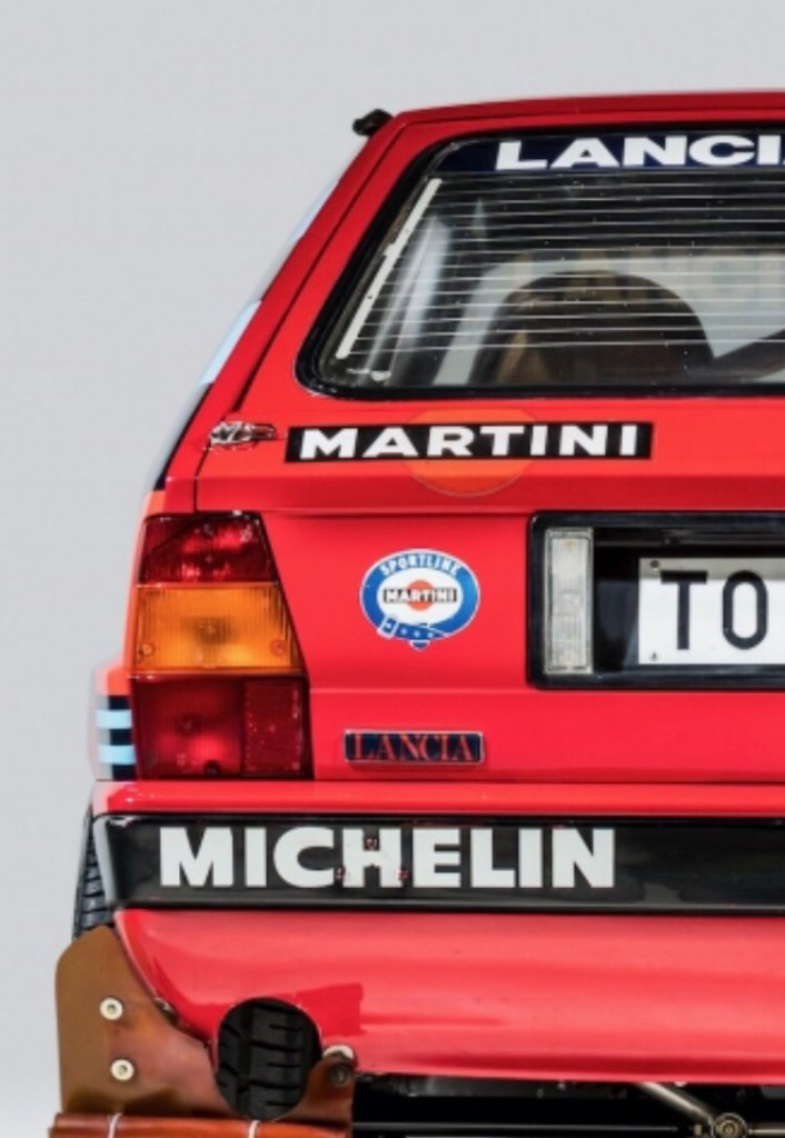

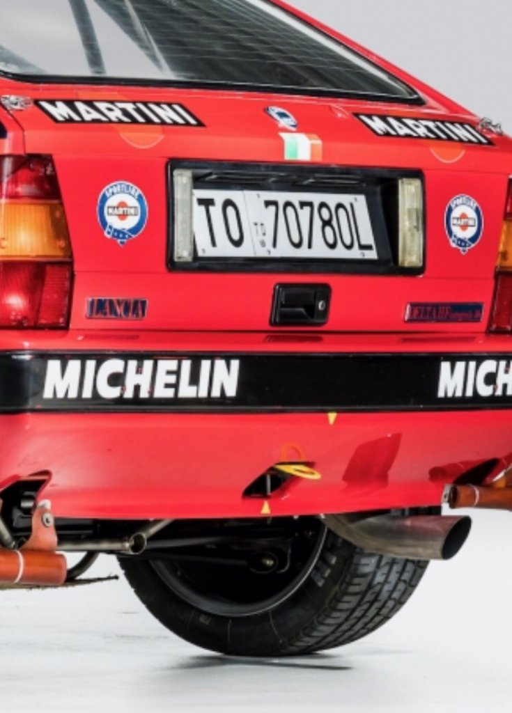

Kryptonyte 1280 Опубликовано 6 Jul 2021, 08:38:44 Жалоба Поделиться Опубликовано 6 Jul 2021, 08:38:44 Вот хорошая Группа в инсте про классическое ралли: https://instagram.com/sologr.a?utm_medium=copy_link а вот фото подобного аппарата - смело можно ориентироваться на это: https://www.artandrevs.com/car.php?id=623 1 Ссылка на сообщение Поделиться на другие сайты

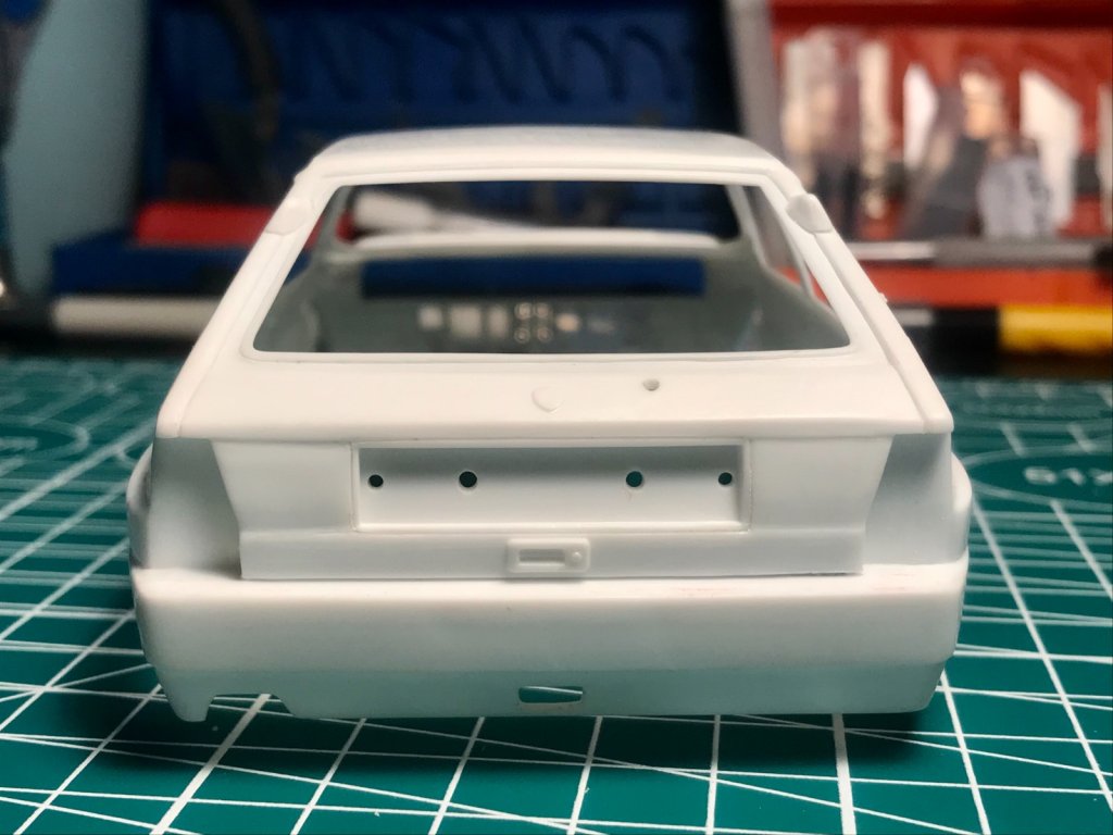

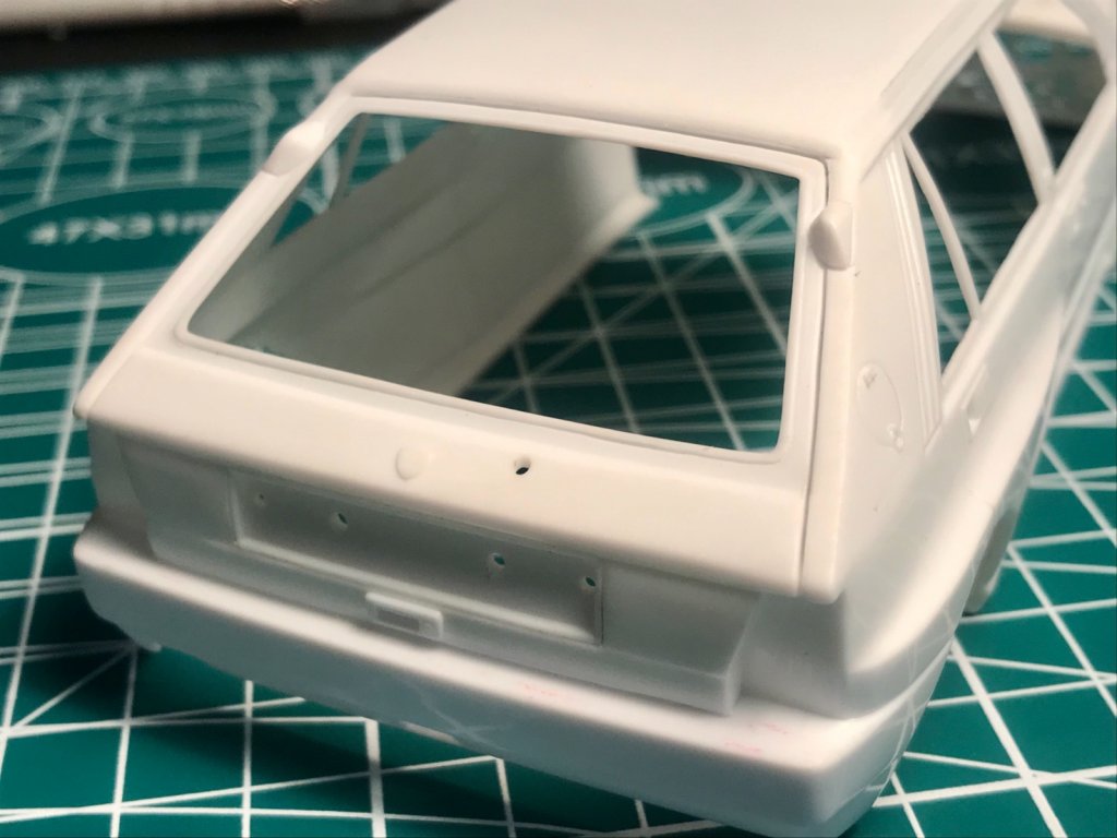

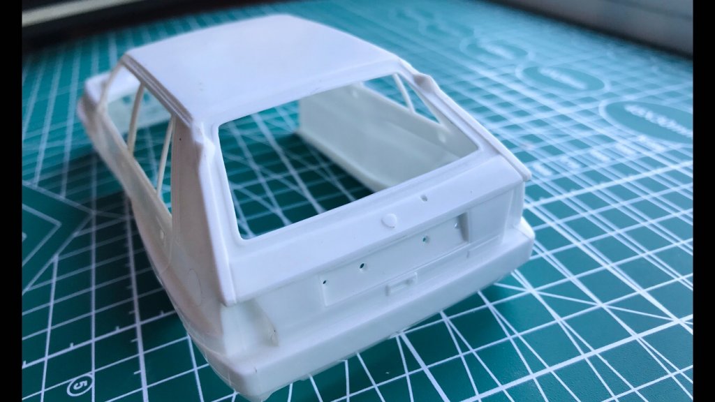

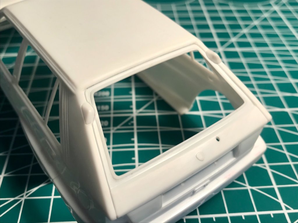

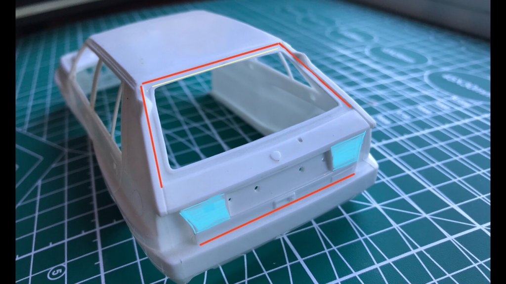

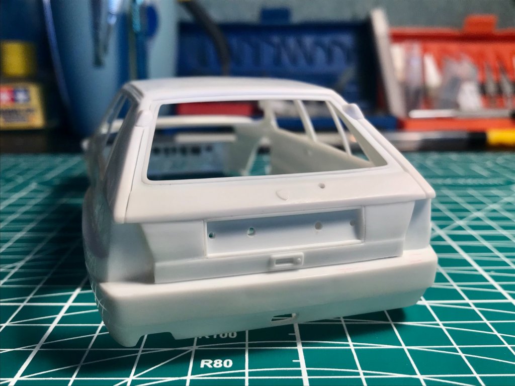

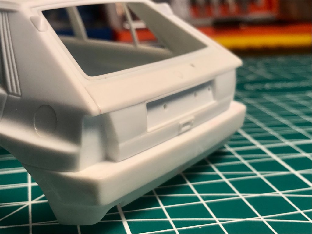

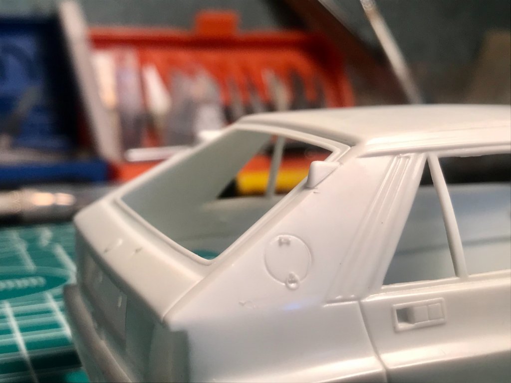

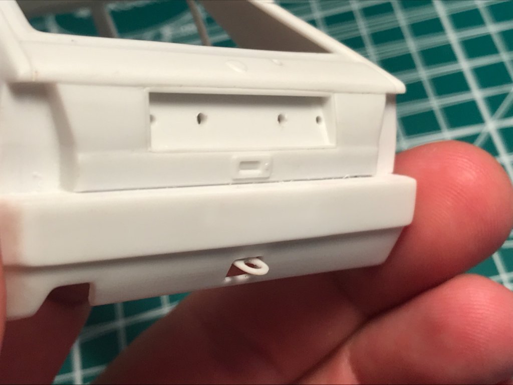

Популярный пост O.Z.R.Z 28 Опубликовано 8 Jul 2021, 07:43:29 Автор Популярный пост Жалоба Поделиться Опубликовано 8 Jul 2021, 07:43:29 Мини обновление, работы начались с задней части кузова, как все и говорили там есть чем заняться. Что делаем, прорезаем расшивку на 5й двери в районе стекла, прорезаем расшивку между бампером и крышкой багажника (ее там вообще почему то не было!) убираем шильдик с правой стороны «integrale”, этой декали нет в наборе. Так же прорезаем контур и делаем тоньше уплотнительную резинку заднего стекла. Углубляем контур рамки номерного знака. Вообще я уже понял что на этой модели придётся углублять и выделять каждую деталь, все как-то замылено, а после покраски, так вообще может ужасно смотреться. Плоскости выделенные голубым цветом пришлось углубить, что бы форма багажника была более четкая и резкая. Ещё делаем расшивку на кронштейнах спойлера, он ведь не является частью кузова, а прикручивается, значит нужно сделать что бы оно смотрелось отдельной деталью. ну и заключительное пока что, убираем имитацию буксировочного крюка, прорезаем и стачиваем толщину бампера. Ну фото того что получилось, пока не много, работаю медленно, руки вспоминают понемногу, ещё добавлю внутреннюю часть задних фонарей. И главная пока что для меня загвоздка что делать с ручками дверей. 7 Ссылка на сообщение Поделиться на другие сайты
Kryptonyte 1280 Опубликовано 8 Jul 2021, 07:59:38 Жалоба Поделиться Опубликовано 8 Jul 2021, 07:59:38 (изменено) Ручку задней (пятой) двери именно на этой модели я буду срезать, лаком заливается на раз-два. Однако на дверях ручки выходят неплохо. Но это мой опыт Изменено 8 Jul 2021, 08:01:30 пользователем Kryptonyte Ссылка на сообщение Поделиться на другие сайты
Roman163 1103 Опубликовано 8 Jul 2021, 09:03:09 Жалоба Поделиться Опубликовано 8 Jul 2021, 09:03:09 Задняя норм получается, да и черная она, особо не видно деталей Ссылка на сообщение Поделиться на другие сайты

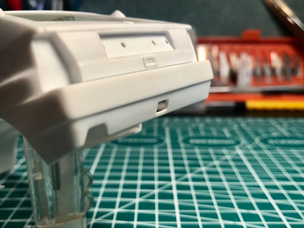

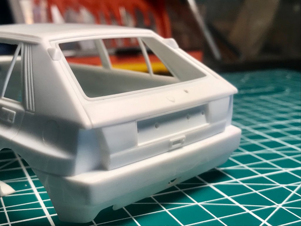

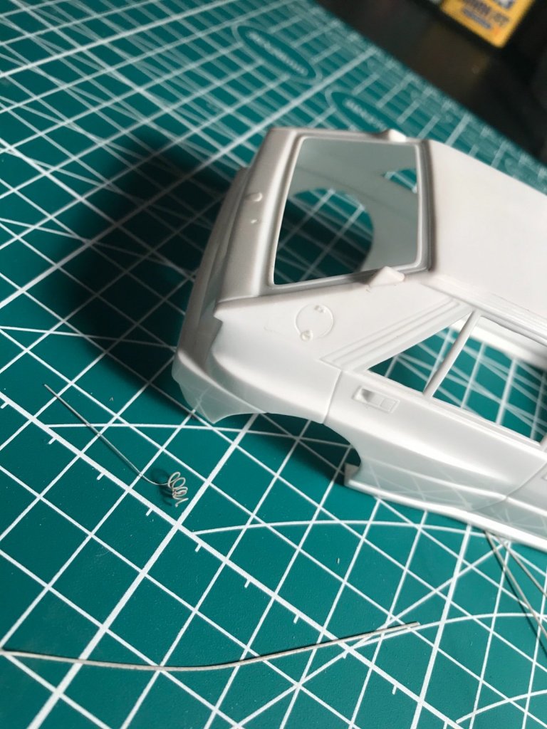

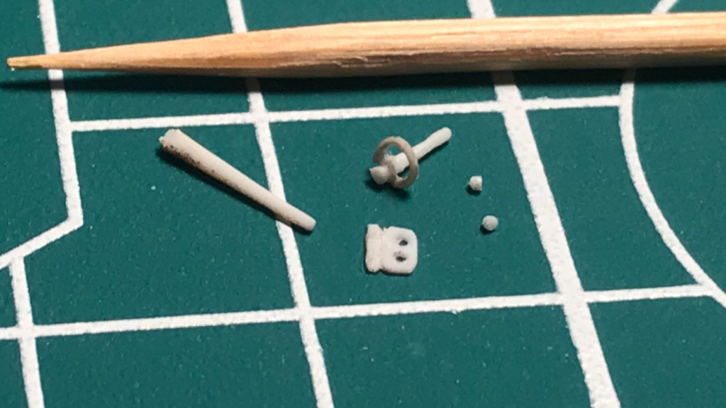

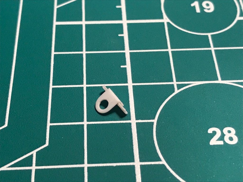

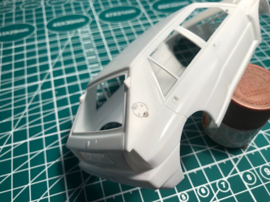

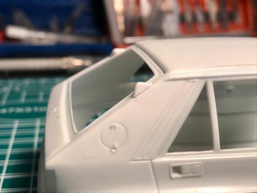

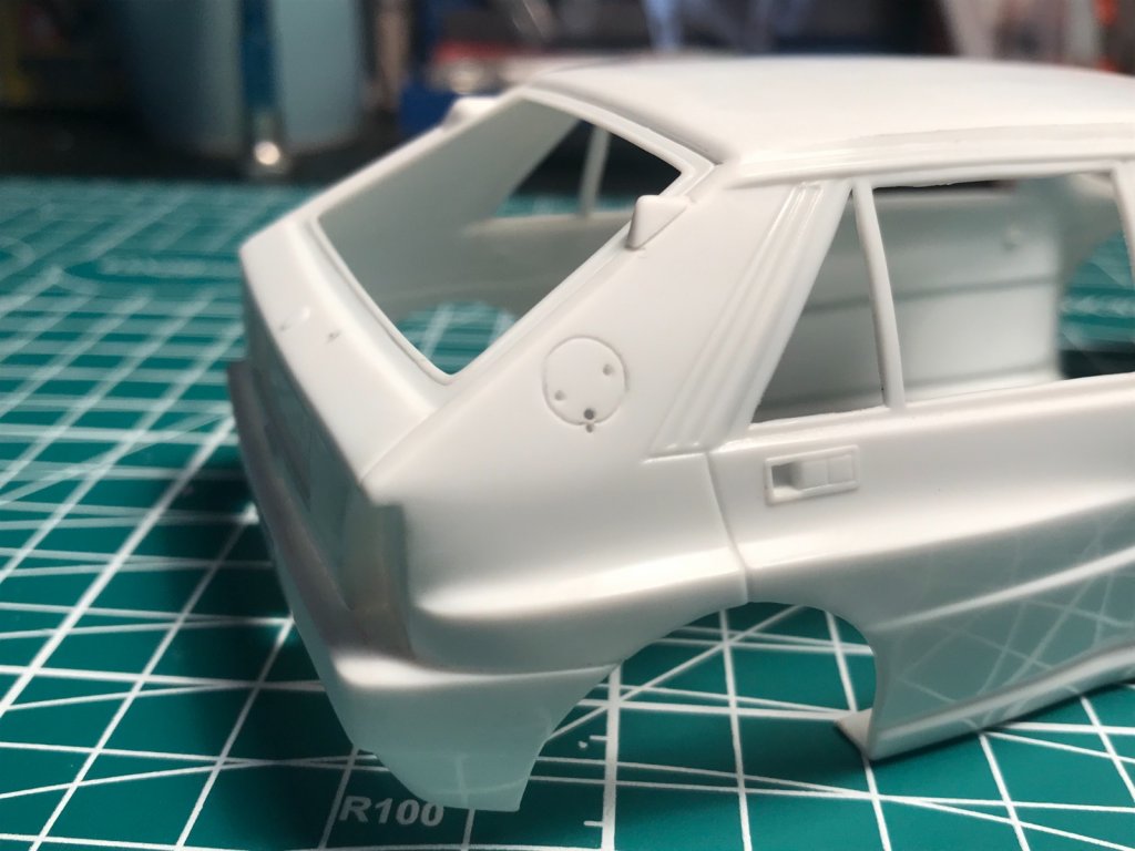

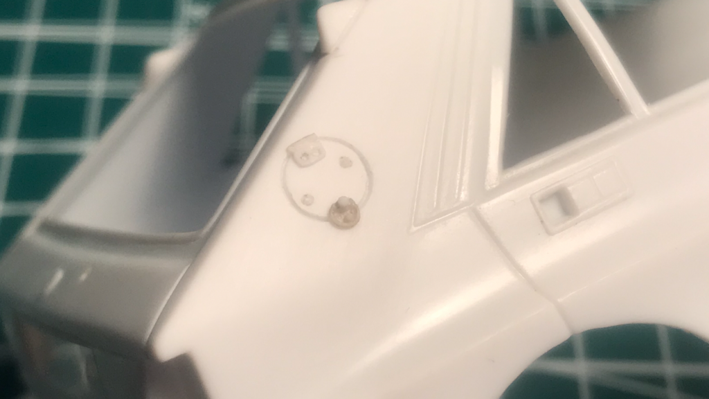

Популярный пост O.Z.R.Z 28 Опубликовано 12 Jul 2021, 08:19:57 Автор Популярный пост Жалоба Поделиться Опубликовано 12 Jul 2021, 08:19:57 Мини обновление, на которое к сожалению я потратил 2 вечера, разучился работать с маленькими деталями. Бы да изготовлена буксировочная проушина, но это мелочь, а вот с горловиной бака пришлось повозиться. То что отлито на кузове понятно что сотрется и замылится, нужного размера замка в своих запасах из травления не оказалось, поэтому пришлось изготовить все с нуля. Верхняя петля планируется красить в цвет кузова, и смотреться она будет меньше, но если все равно будет плохо смотреться попробую сделать ещё меньше, либо вообще отказаться от неё. 7 Ссылка на сообщение Поделиться на другие сайты
boxer 1034 Опубликовано 12 Jul 2021, 08:43:18 Жалоба Поделиться Опубликовано 12 Jul 2021, 08:43:18 22 минуты назад, O.Z.R.Z сказал: разучился работать с маленькими деталями. Разучился?! Да вроде нет, очень даже! Ссылка на сообщение Поделиться на другие сайты

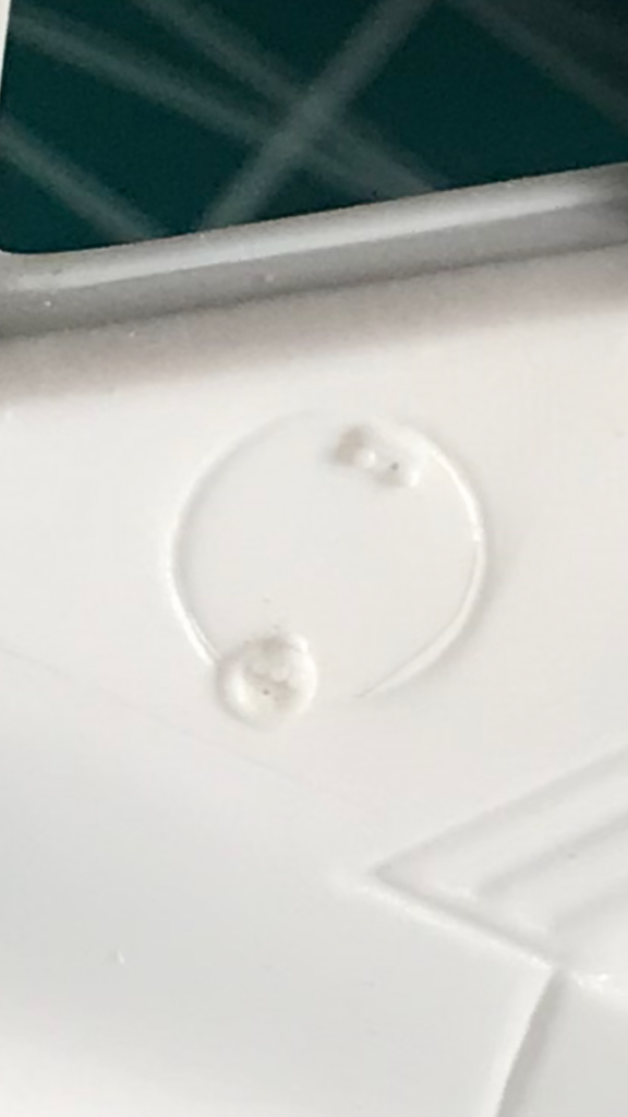

PETERSON 10119 Опубликовано 12 Jul 2021, 11:29:03 Жалоба Поделиться Опубликовано 12 Jul 2021, 11:29:03 3 часа назад, O.Z.R.Z сказал: попробую сделать ещё меньше Так она в оригинале находится под лючком, а на поверхности видна лишь цилиндрическая часть и две заклёпки (судя по твоей же фотографии). Можно было вместо петли приклеить кусочек тянутого литника и две смоляные заклёпки. Если нет смоляных, можно просверлить отверстия, вставить туда тот же тянутый литник и обрезать. 1 Ссылка на сообщение Поделиться на другие сайты
O.Z.R.Z 28 Опубликовано 12 Jul 2021, 13:51:54 Автор Жалоба Поделиться Опубликовано 12 Jul 2021, 13:51:54 Так и буду делать, не нравится мне эта петля что получилась 2 часа назад, PETERSON сказал: Можно было вместо петли приклеить кусочек тянутого литника и две смоляные заклёпки. 1 Ссылка на сообщение Поделиться на другие сайты
