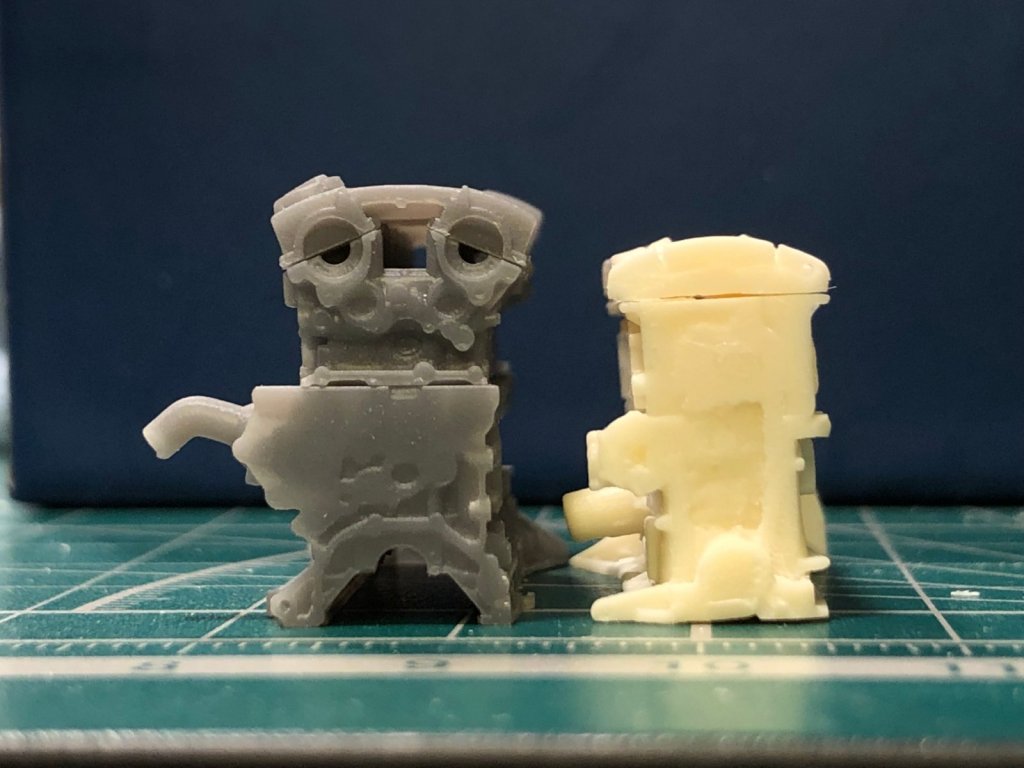

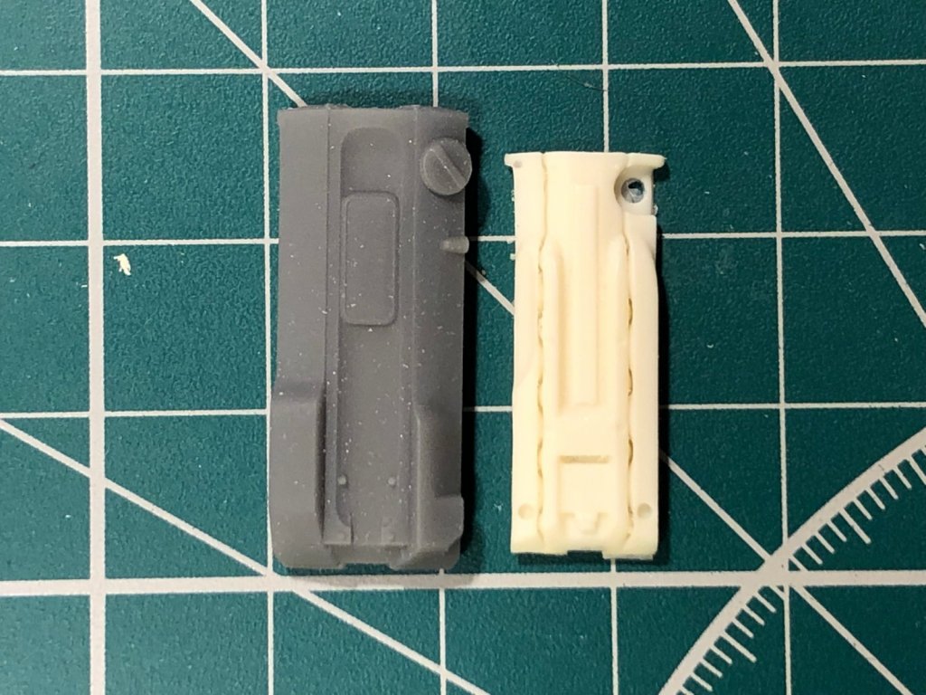

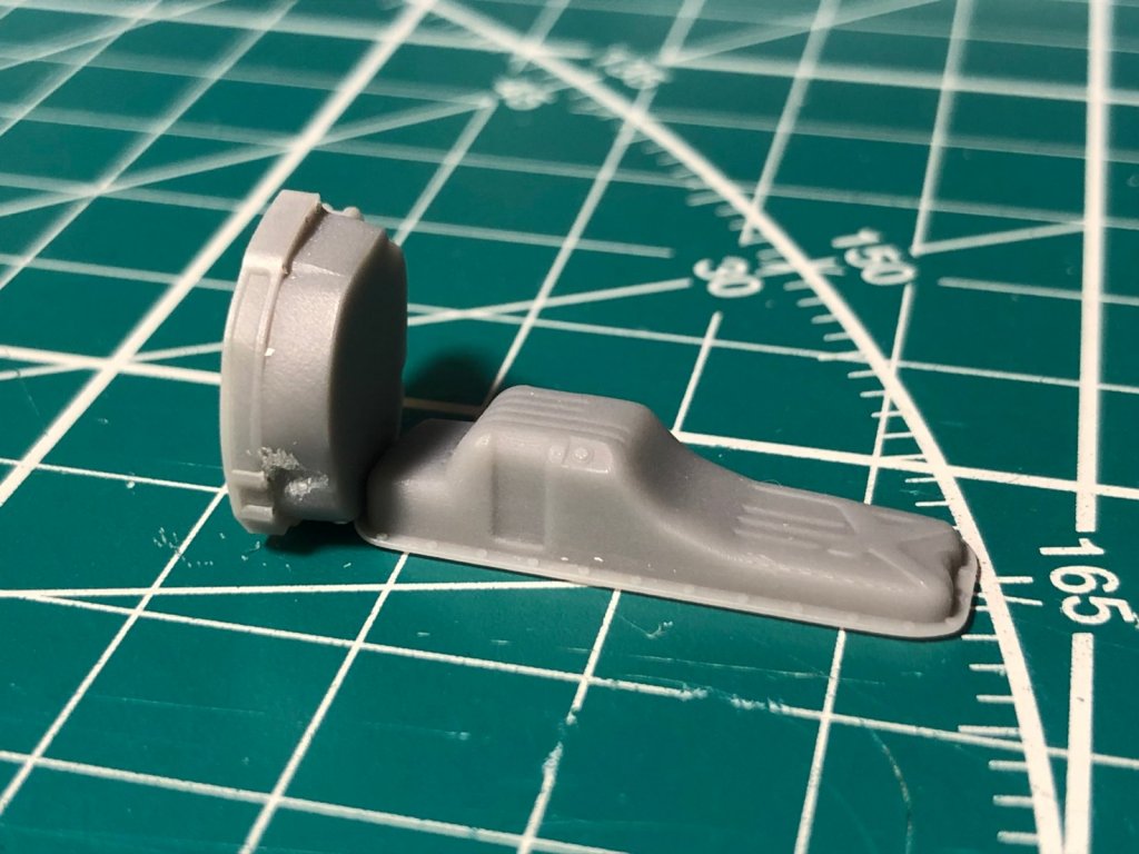

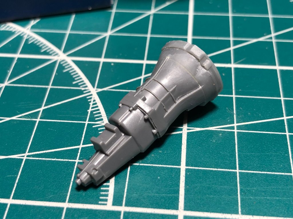

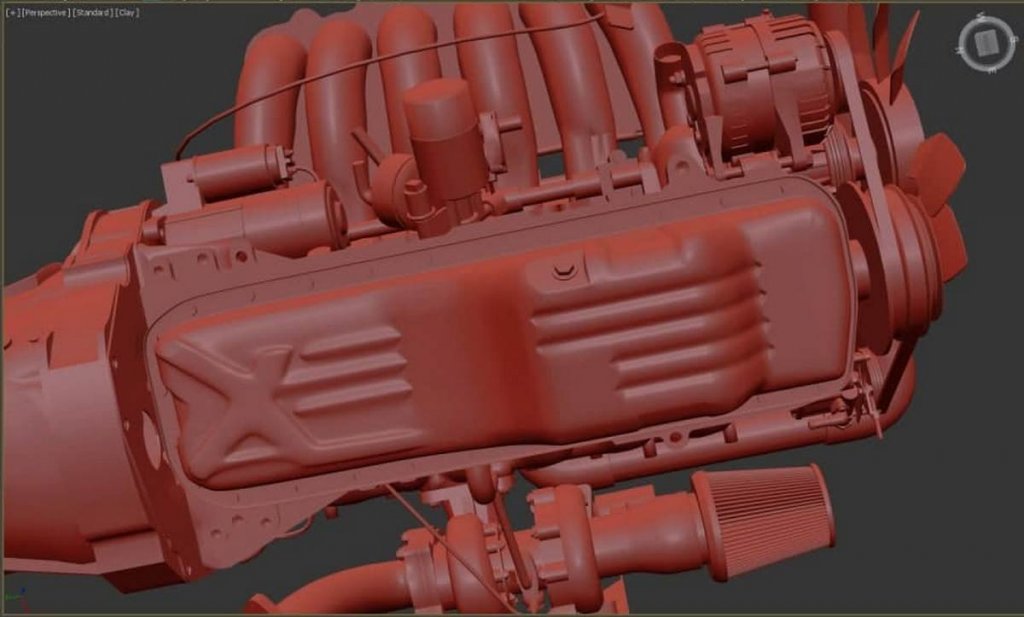

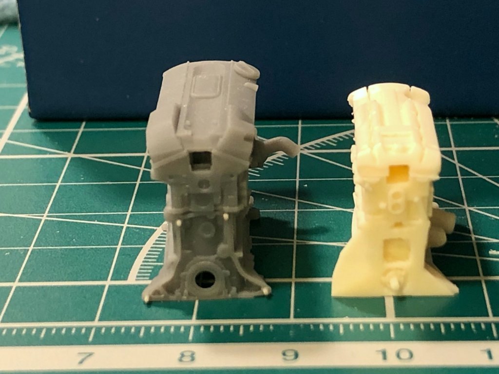

Популярный пост PETERSON 10048 Опубликовано 5 Nov 2021, 22:06:56 Автор Популярный пост Жалоба Поделиться Опубликовано 5 Nov 2021, 22:06:56 59 минут назад, oleglorenz сказал: вот идейки фотосета к новому году Спасибо! Правда, это R30. Совсем забыл показать вам разницу правильного по размерам мотора и немасштабного от HD. А ещё Валерий переделал для меня поддон двигателя, добавив к нему рельеф и болтики. На этой фотографии новый поддон и модифицированный колокол сцепления. 8 Ссылка на сообщение Поделиться на другие сайты

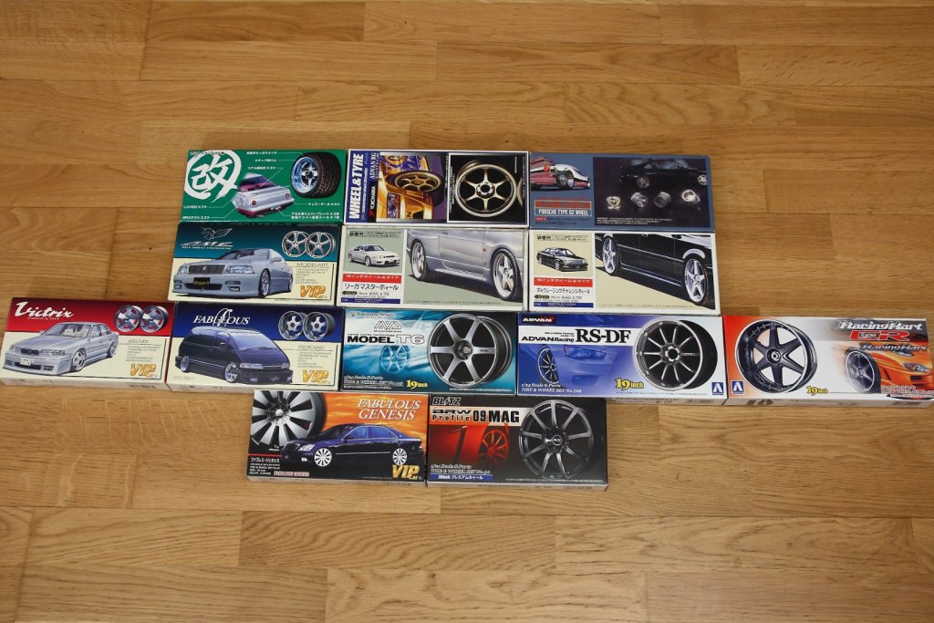

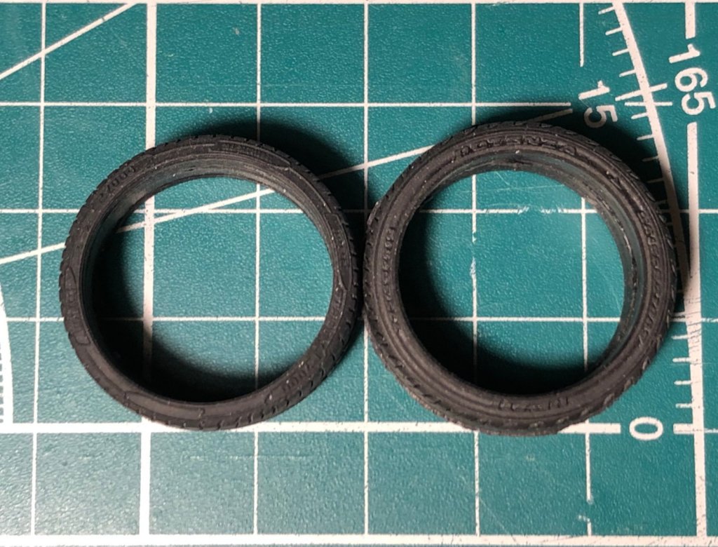

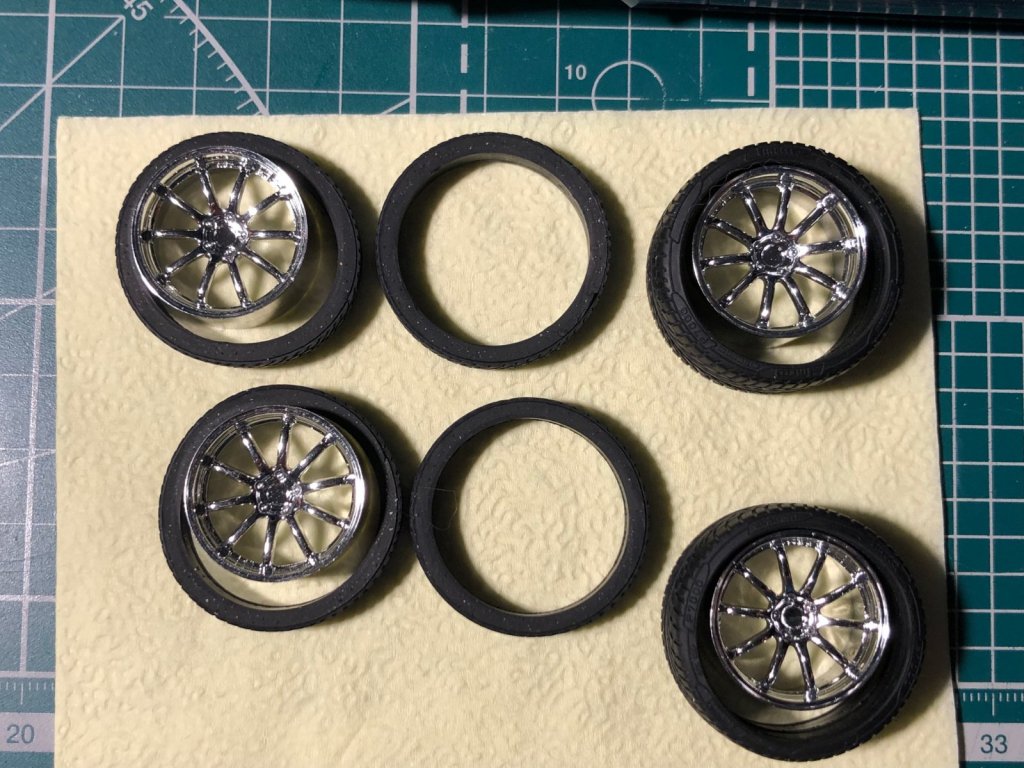

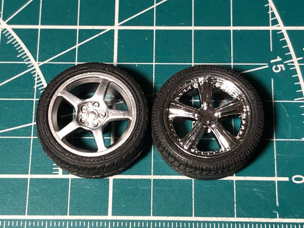

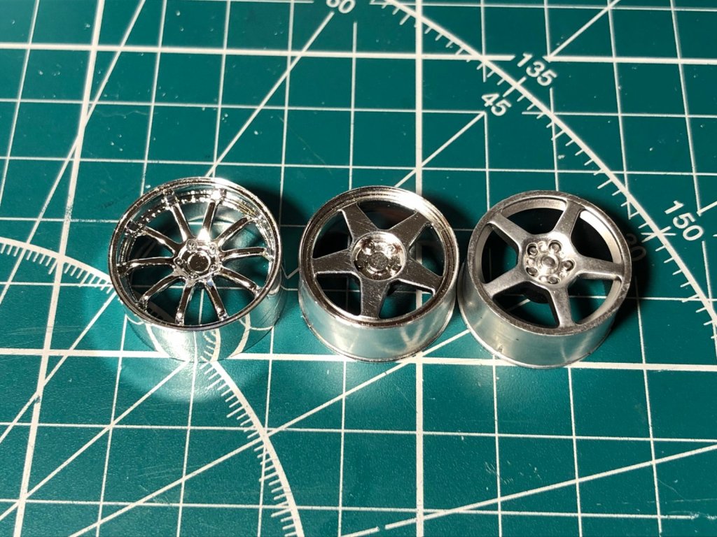

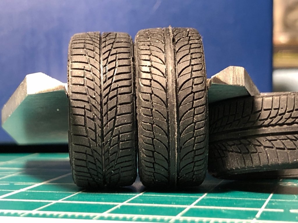

Популярный пост PETERSON 10048 Опубликовано 7 Nov 2021, 21:23:47 Автор Популярный пост Жалоба Поделиться Опубликовано 7 Nov 2021, 21:23:47 Я тут с этими колёсами теперь покой потерял. Прямо как у женщин. Всего полно, а надеть нечего. Вот это мои запасы. Сверху разные мелкие. Во втором ряду 18-е. В третьем ряду 19-е. В четвёртом ряду 20-е. Как видим, подходящих 18-х дисков не так много. Слева комплект от Аошимы, в центре и справа - от Фуджими. И там, и там профиль резины великоват, хотя, у Аошими чуть меньше. Заказал в магазине ещё одни. Посмотрим, что будет там. К сожалению, никто не указывает размерность покрышек, которые лежат в каждом наборе. Пишут только посадочный диаметр. Слева Фуджими, справа Аошима. Выбор невелик. Слева 19-е, которые никому не понравились, в центре и справа 18-е, которые плюс-минус подходят по стилю, но всё равно что-то не то. С резиной я решил провести небольшой эксперимент на основе имеющегося опыта. На 19-й резине профиль меньше, чем на имеющейся у меня 18-й, но её диаметр больше. Соответственно, она болтается на 18-х дисках с огромным зазором примерно в 1 мм. Кинул её в обезжириватель (по запаху похож на бензин-калошу) на одну ночь. После размачивания она сильно набухает и увеличивается в размере. Но после высыхания прилично усаживается. И теперь она уже практически точно совпадает с посадочным диаметром 18-х дисков. Слева модифицированная 19-я резина, справа - стандартная 18-я. Вот так сидит на 18-м диске. Остаётся решить вопрос непосредственно с 18-ми дисками. 11 Ссылка на сообщение Поделиться на другие сайты

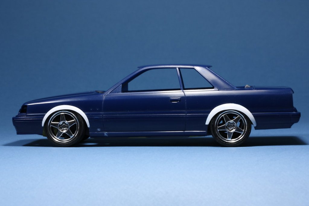

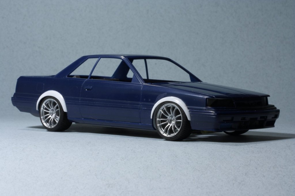

boxer 1032 Опубликовано 8 Nov 2021, 06:43:21 Жалоба Поделиться Опубликовано 8 Nov 2021, 06:43:21 А можно примерочное фото с 18ми дисками,.. они выглядят чуточку старомодными, но вполне подходят "по возрасту" к кузову,.. Мне больше приглянулась звездочка слева,.. Ссылка на сообщение Поделиться на другие сайты
MAXIM.GRK 96 Опубликовано 8 Nov 2021, 10:27:01 Жалоба Поделиться Опубликовано 8 Nov 2021, 10:27:01 По-моему те, что по центру в ряде 18 дюймовых дисков подходят наилучшим образом, у них не такой вычурный дизайн как у остальных. Ссылка на сообщение Поделиться на другие сайты
PETERSON 10048 Опубликовано 8 Nov 2021, 20:26:37 Автор Жалоба Поделиться Опубликовано 8 Nov 2021, 20:26:37 13 часов назад, boxer сказал: А можно примерочное фото с 18ми дисками 4 Ссылка на сообщение Поделиться на другие сайты
JumperSVP 334 Опубликовано 8 Nov 2021, 21:33:31 Жалоба Поделиться Опубликовано 8 Nov 2021, 21:33:31 Если можно сказать мнение, то мне кажется верхние более стильные, а нижние более ретро. Я бы верхние выбрал бы. Ссылка на сообщение Поделиться на другие сайты

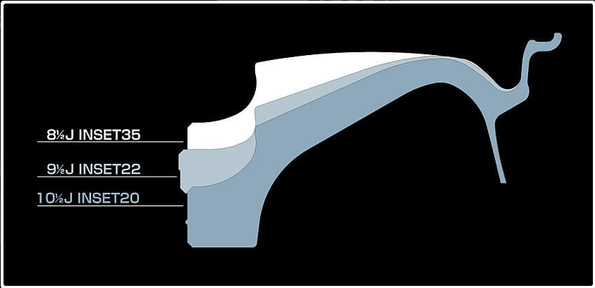

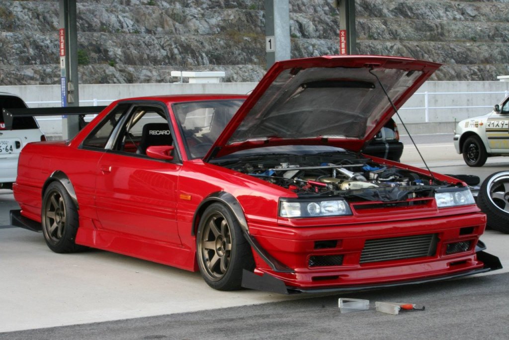

PETERSON 10048 Опубликовано 8 Nov 2021, 22:45:22 Автор Жалоба Поделиться Опубликовано 8 Nov 2021, 22:45:22 (изменено) Я подумываю о TE37, если честно. Изменено 8 Nov 2021, 22:45:51 пользователем PETERSON 1 Ссылка на сообщение Поделиться на другие сайты
JumperSVP 334 Опубликовано 8 Nov 2021, 22:56:58 Жалоба Поделиться Опубликовано 8 Nov 2021, 22:56:58 8 минут назад, PETERSON сказал: Я подумываю о TE37, если честно. Вот такие наверно одни из моих самых любимых, но я такие не вижу среди представленных выше в 18 размере. Или ошибаюсь? А может будете сами делать? Ссылка на сообщение Поделиться на другие сайты
PETERSON 10048 Опубликовано 8 Nov 2021, 23:00:27 Автор Жалоба Поделиться Опубликовано 8 Nov 2021, 23:00:27 2 минуты назад, JumperSVP сказал: А может будете сами делать? Есть на примете афтемаркет из смолы. Ссылка на сообщение Поделиться на другие сайты
JumperSVP 334 Опубликовано 8 Nov 2021, 23:01:38 Жалоба Поделиться Опубликовано 8 Nov 2021, 23:01:38 А фото с примеркой будет? Очень любопытно посмотреть если не затруднит. ) Ссылка на сообщение Поделиться на другие сайты
PETERSON 10048 Опубликовано 8 Nov 2021, 23:10:34 Автор Жалоба Поделиться Опубликовано 8 Nov 2021, 23:10:34 8 минут назад, JumperSVP сказал: А фото с примеркой будет? Обязательно. Ссылка на сообщение Поделиться на другие сайты
boxer 1032 Опубликовано 9 Nov 2021, 09:21:43 Жалоба Поделиться Опубликовано 9 Nov 2021, 09:21:43 10 часов назад, PETERSON сказал: подумываю о TE37, если честно. Наверное лучший выбор. 1 Ссылка на сообщение Поделиться на другие сайты
4auka 2808 Опубликовано 9 Nov 2021, 09:48:10 Жалоба Поделиться Опубликовано 9 Nov 2021, 09:48:10 26 минут назад, boxer сказал: Наверное лучший выбор. +1 Ссылка на сообщение Поделиться на другие сайты

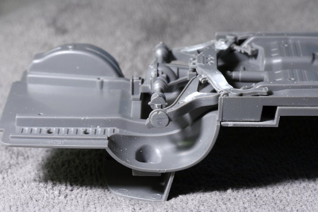

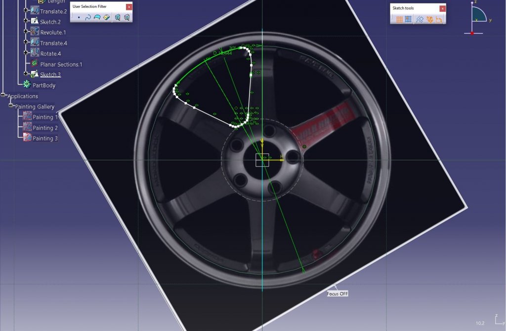

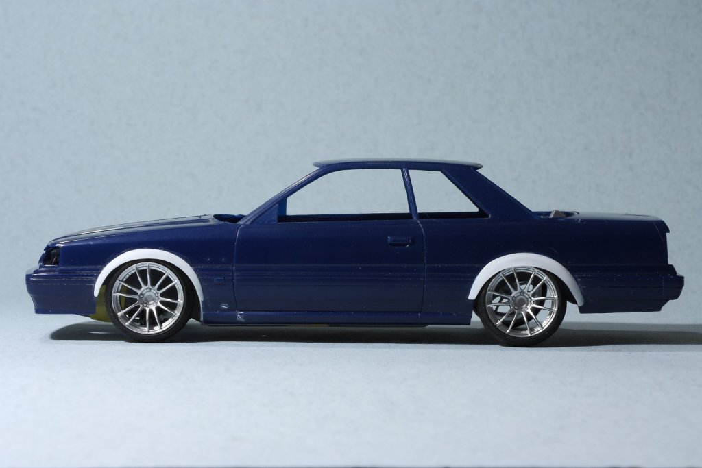

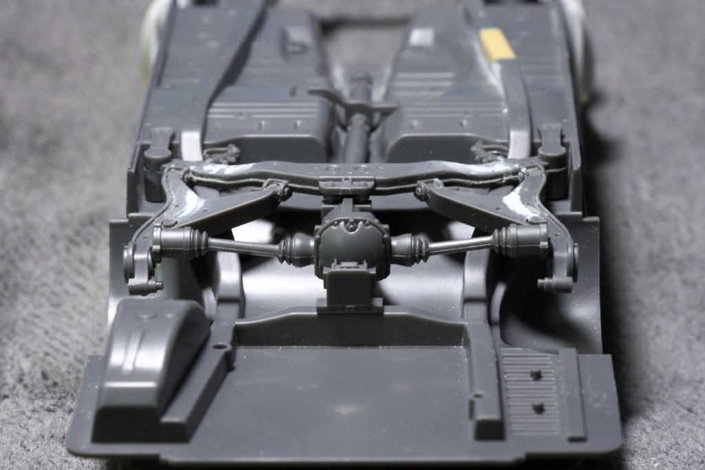

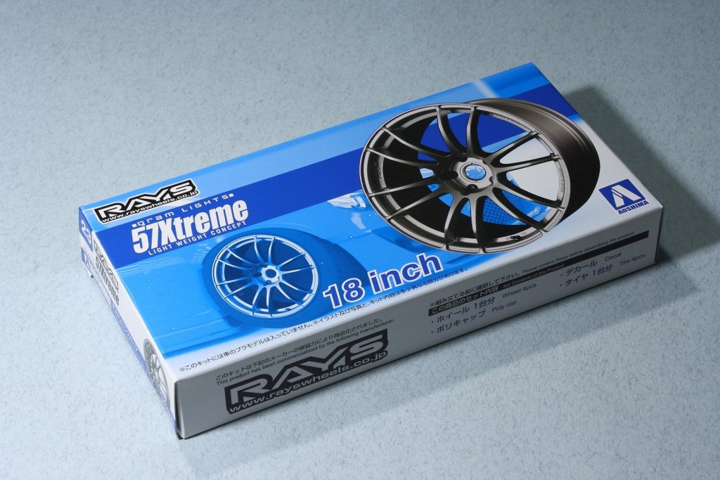

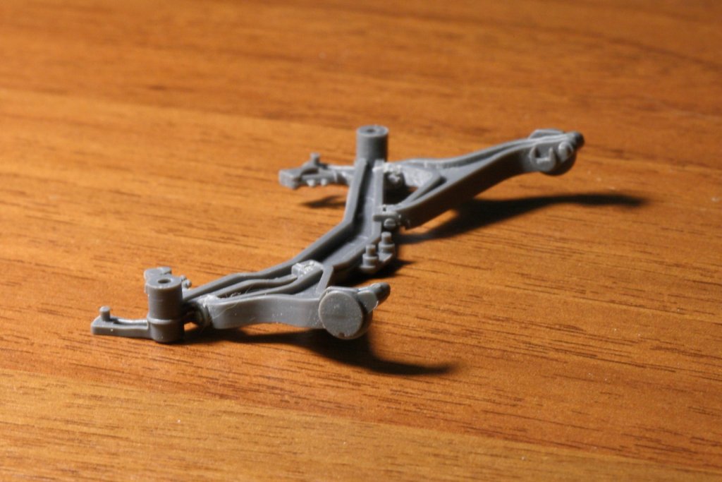

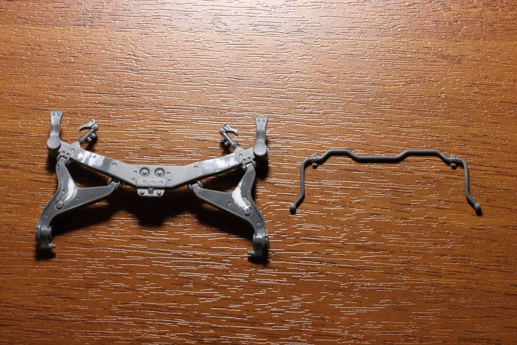

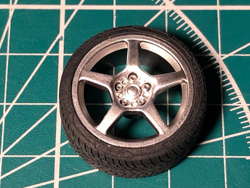

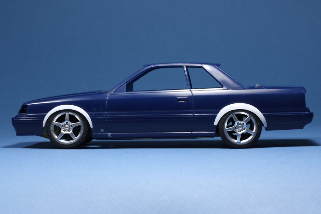

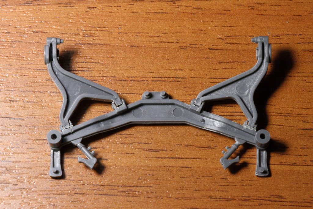

Популярный пост PETERSON 10048 Опубликовано 10 Nov 2021, 22:11:37 Автор Популярный пост Жалоба Поделиться Опубликовано 10 Nov 2021, 22:11:37 Приобрёл по совету коллег вот такие колёсья. Там оказалась как раз скошенная резина. Но именно резина мне и не понравилась. В лучшем случае, использую её на какой-нибудь другой проект. На виде сбоку ещё ничего, но в 3/4 совсем не смотрится на этом кузове. Я примерил на эти диски свою скукоженную резину. Намного лучше. Оставлю этот вариант в качестве запасного. Он очень хорош. А пока начал рисовать TE37 по фотографиям и чертежам, найденным в сети. С занижением задней подвески решил поступить путём надрезания и поворота рычагов. Заодно, отрезал стабилизатор, который был выполнен рельефом с высокими боковыми стенками. Теперь приводы смотрят не в ту сторону. Думаю их отпилить и перевернуть на 180 градусов. 9 Ссылка на сообщение Поделиться на другие сайты

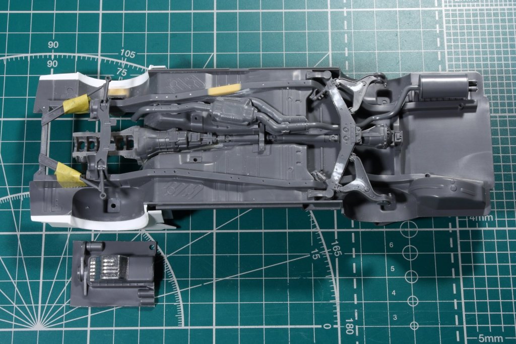

Популярный пост PETERSON 10048 Опубликовано 11 Nov 2021, 19:26:58 Автор Популярный пост Жалоба Поделиться Опубликовано 11 Nov 2021, 19:26:58 Я пока ещё пилю. Приводы от редуктора отрезал. Но пока окончательно не разберусь с колёсами, ничего приклеивать не буду. Сухая примерка шасси с коробкой передач. Интересный факт: серая смола практически не отличается от пластика из кита. Колокол на коробке передач сгладил с основной поверхностью. 10 Ссылка на сообщение Поделиться на другие сайты

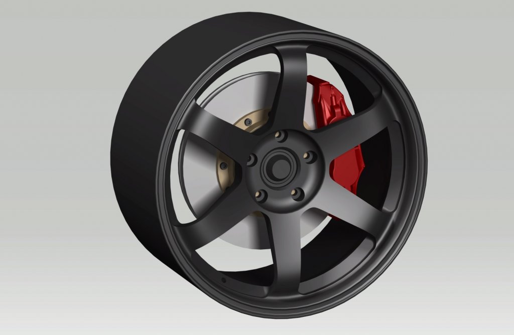

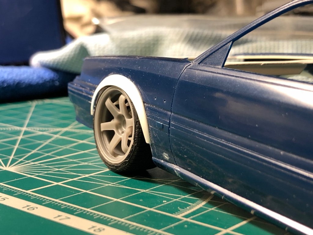

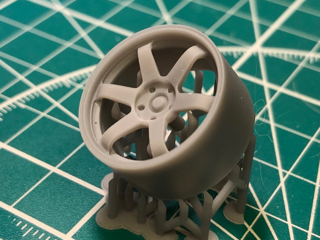

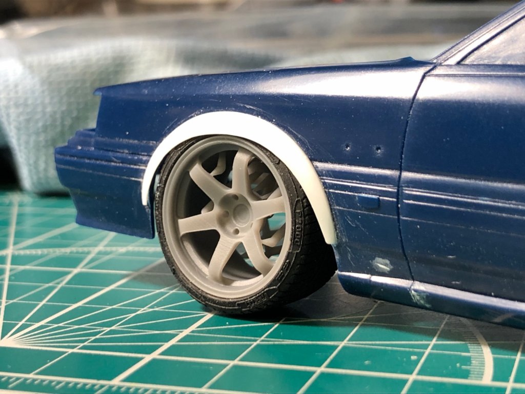

Популярный пост PETERSON 10048 Опубликовано 12 Nov 2021, 10:58:06 Автор Популярный пост Жалоба Поделиться Опубликовано 12 Nov 2021, 10:58:06 Дорисовал и вырастил диски. 16 Ссылка на сообщение Поделиться на другие сайты

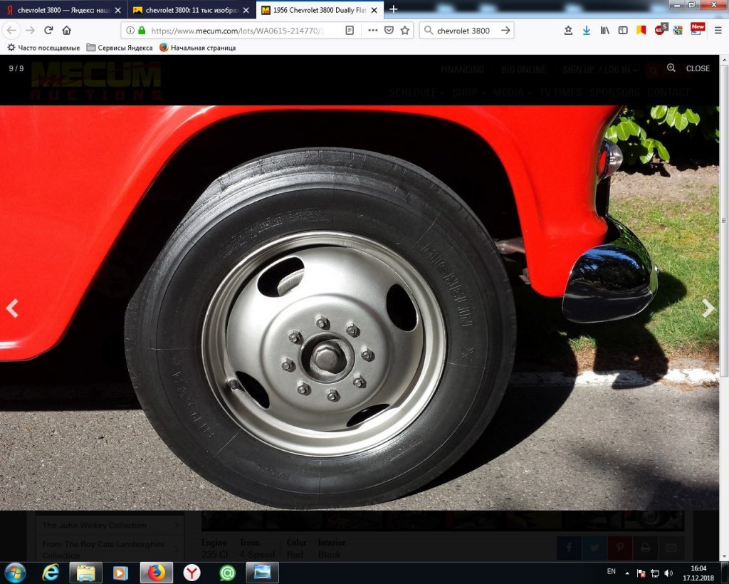

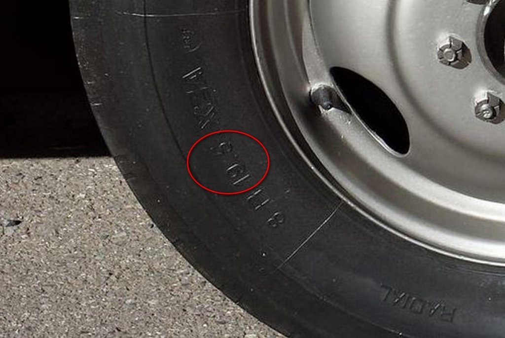

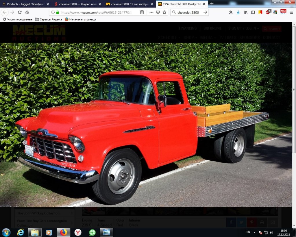

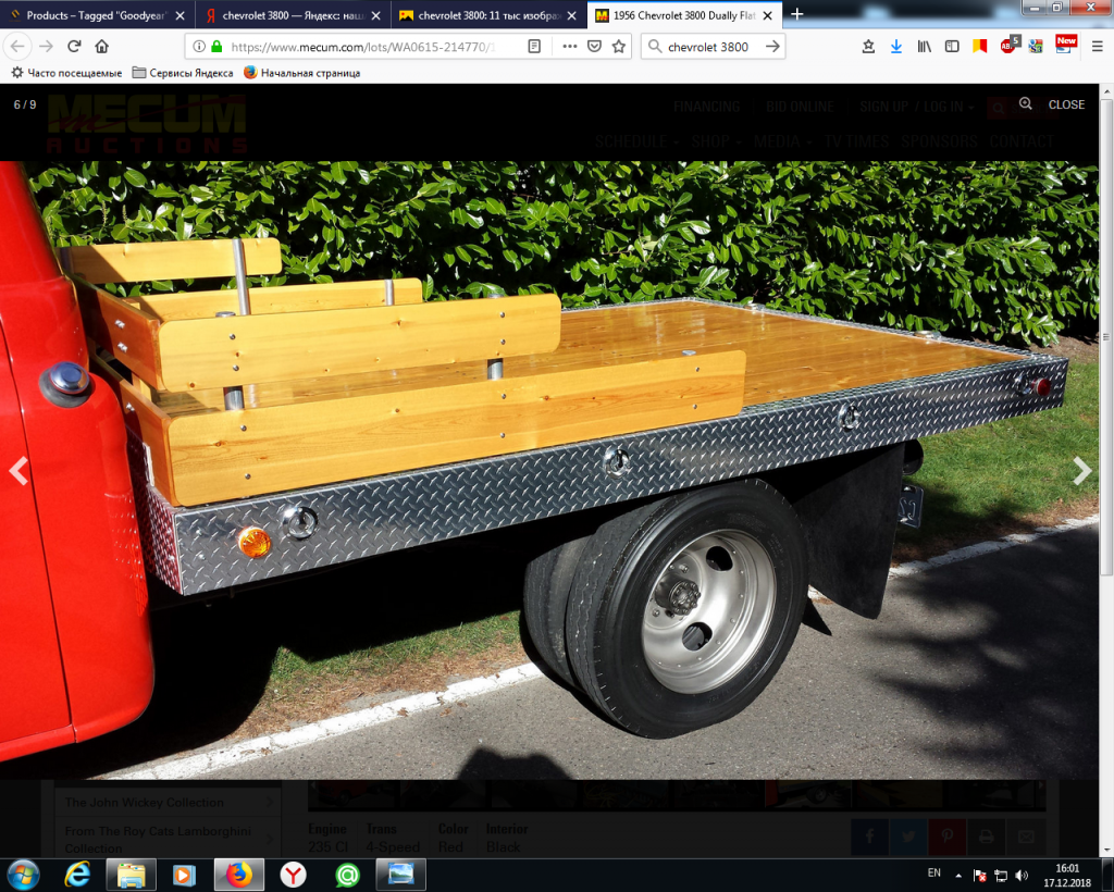

yura1961 3897 Опубликовано 14 Nov 2021, 16:46:12 Жалоба Поделиться Опубликовано 14 Nov 2021, 16:46:12 В 12.11.2021 в 20:57, PETERSON сказал: А какие тебе надо? Может, что-нибудь найду. Миша,надо вот такие.Наши американские коллеги говорят что это 17,5 дюймов. Если честно за пару лет поиска дисков немного остыл к этому проекту,хотя если было бы какое то реальное во всех смыслах,в том числе и финансовом плане предложение, то с большой долей вероятности вернулся бы к этой идее. 1 Ссылка на сообщение Поделиться на другие сайты

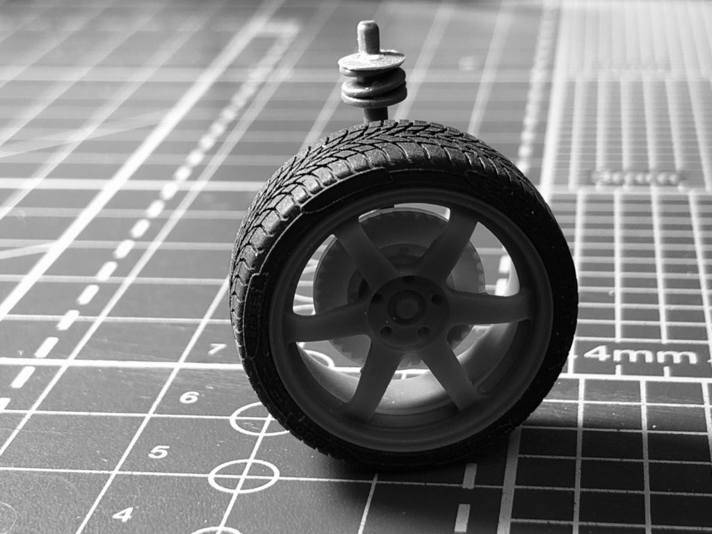

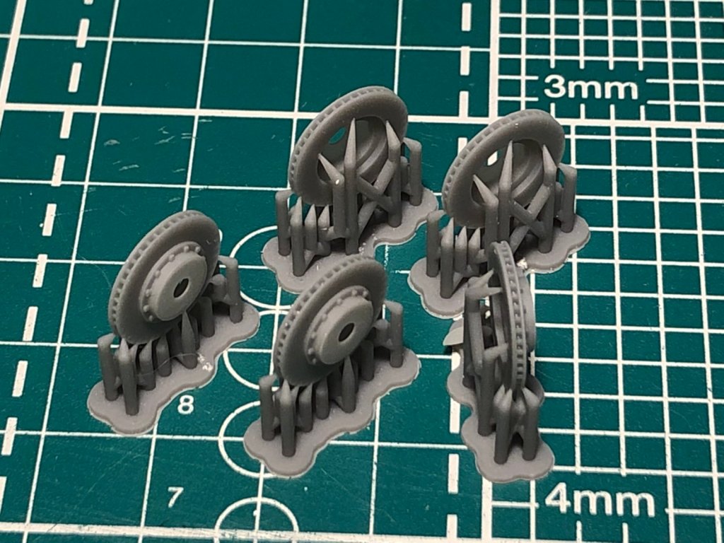

Популярный пост PETERSON 10048 Опубликовано 14 Nov 2021, 22:10:58 Автор Популярный пост Жалоба Поделиться Опубликовано 14 Nov 2021, 22:10:58 (изменено) 15 часов назад, yura1961 сказал: Наши американские коллеги говорят что это 17,5 дюймов. Юра! На показанных тобой фотографиях пикапы на 19,5-дюймовых колёсах. На нижнем фото отчётливо видно 19,5. В спецификации пишут, что на серию 3800 ставились и 17,5, и 19,5. Взято отсюда https://www.gmheritagecenter.com/docs/gm-heritage-archive/vehicle-information-kits/Chevrolet-Trucks/1956-Chevrolet-Truck.pdf Там ниже, на 115 странице в электронной версии более подробно о размерах колёс. Если будет побольше референсов, я тебе построю эти диски. Сейчас пока некогда. Напомни после конкурса. Вернёмся к Ниссану. Я уже писал, что мне не нравятся тормоза от Zoom-On. Возьму оттуда только травло. Диски построил и вырастил свои. Будут надеваться поверх китовых, от которых я оставлю только серединку. В сравнении с диском Zoo-On. Изменено 15 Nov 2021, 08:30:32 пользователем PETERSON 18 Ссылка на сообщение Поделиться на другие сайты

PETERSON 10048 Опубликовано 16 Nov 2021, 09:40:03 Автор Жалоба Поделиться Опубликовано 16 Nov 2021, 09:40:03 @John Wick У меня дома есть резиноподобная смола для моего принтера - печатал когда-то крупный заказ. Но у неё есть два огромных минуса: 1. Огромный минимальный размер точки прикрепления к поддержкам. 2. Огромный шаг по вертикальной оси (50 микрон). Эти два минуса делают данную смолу малопригодной для целей моделизма в 24-м масштабе. Подобную смолу от других производителей я не пробовал и даже не искал, ибо для меня достаточно вырастить шину из жёсткой смолы и покрасить её под резину. Мы же строим стендовые, а не функциональные модели. Вопрос сводится лишь к поиску или построению качественной 3Д-модели, как я и поступил в случае со своим Хаммером. В случае с Ниссаном этого не требуется - меня более чем устраивает найденный мной вариант с усаженной и подрезанной резиной от Аошимы. Ссылка на сообщение Поделиться на другие сайты
