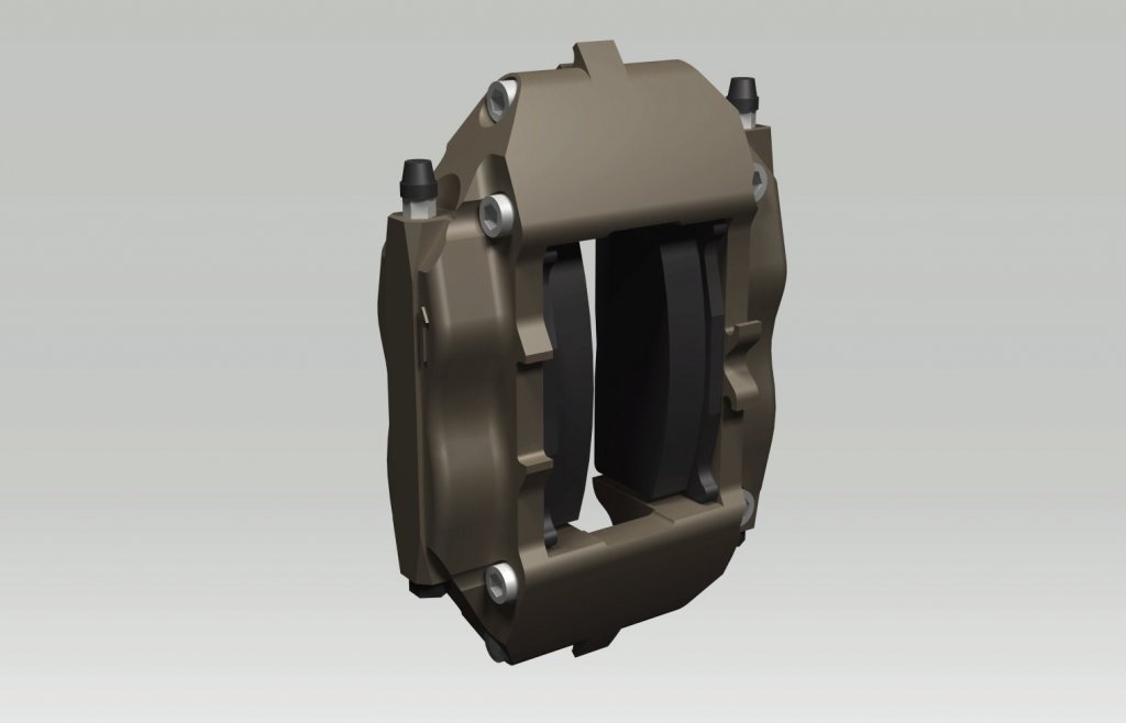

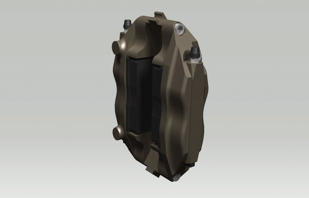

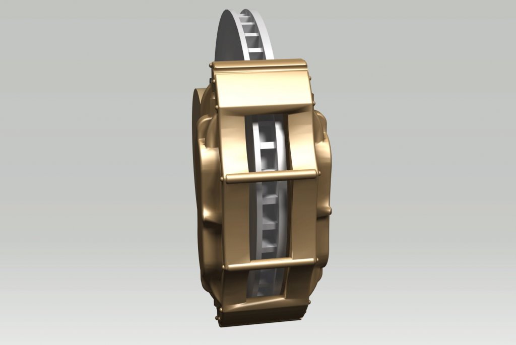

PETERSON 10048 Опубликовано 16 Nov 2021, 19:53:10 Автор Жалоба Поделиться Опубликовано 16 Nov 2021, 19:53:10 (изменено) Сегодня кину ещё красивых картинок. Не устраивали меня тормозные скобы,которые я вырастил ранее. Решил построить свои. Благо, заводские чертежи в Интернете на многие модели можно найти. В качестве цели была выбрана скоба Brembo XA3.G2.11/12. Она как раз подходит под диаметр тормозных дисков. А это чудо я вырастил раньше. Модель не моя. Изменено 16 Nov 2021, 19:56:10 пользователем PETERSON 3 Ссылка на сообщение Поделиться на другие сайты

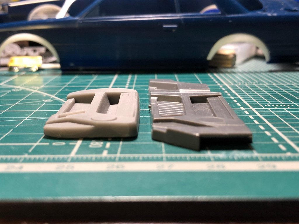

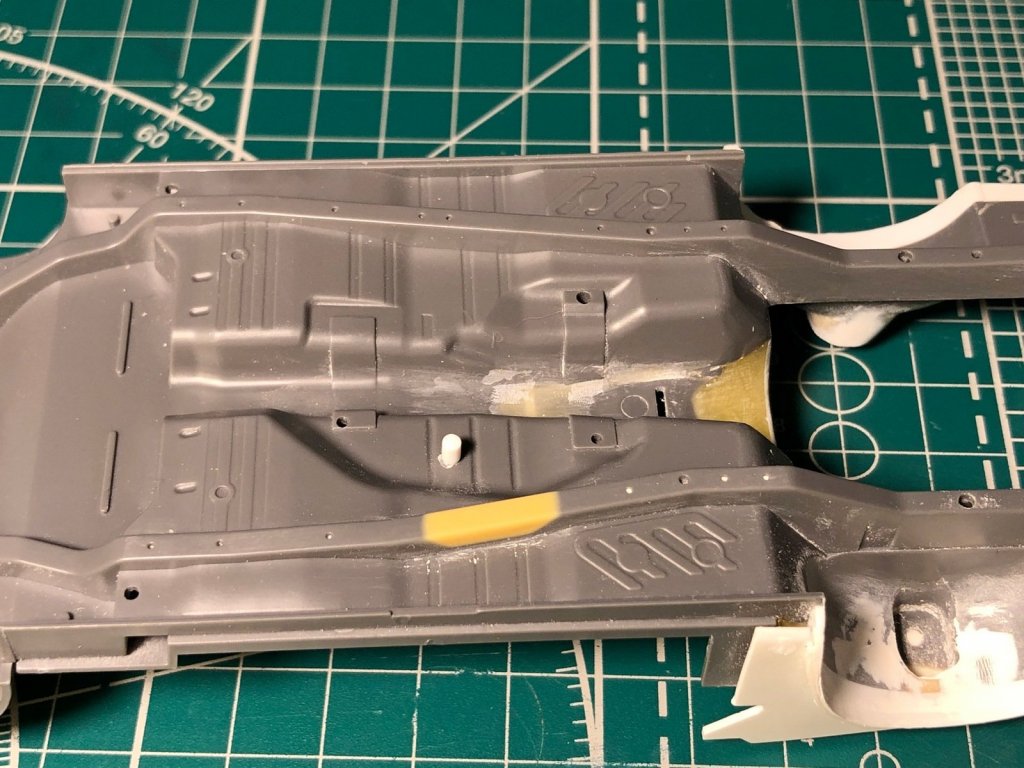

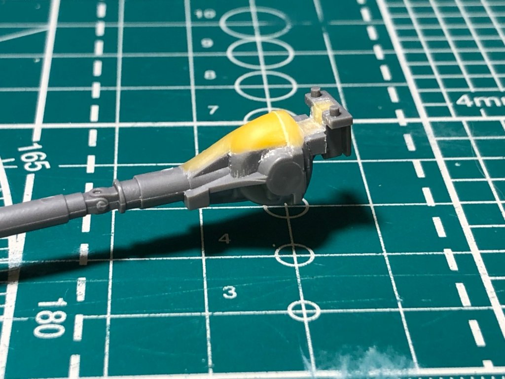

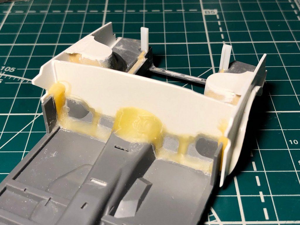

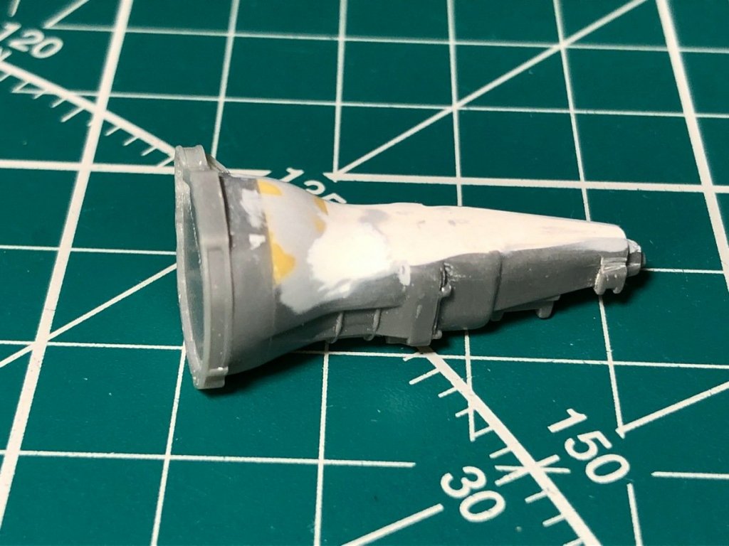

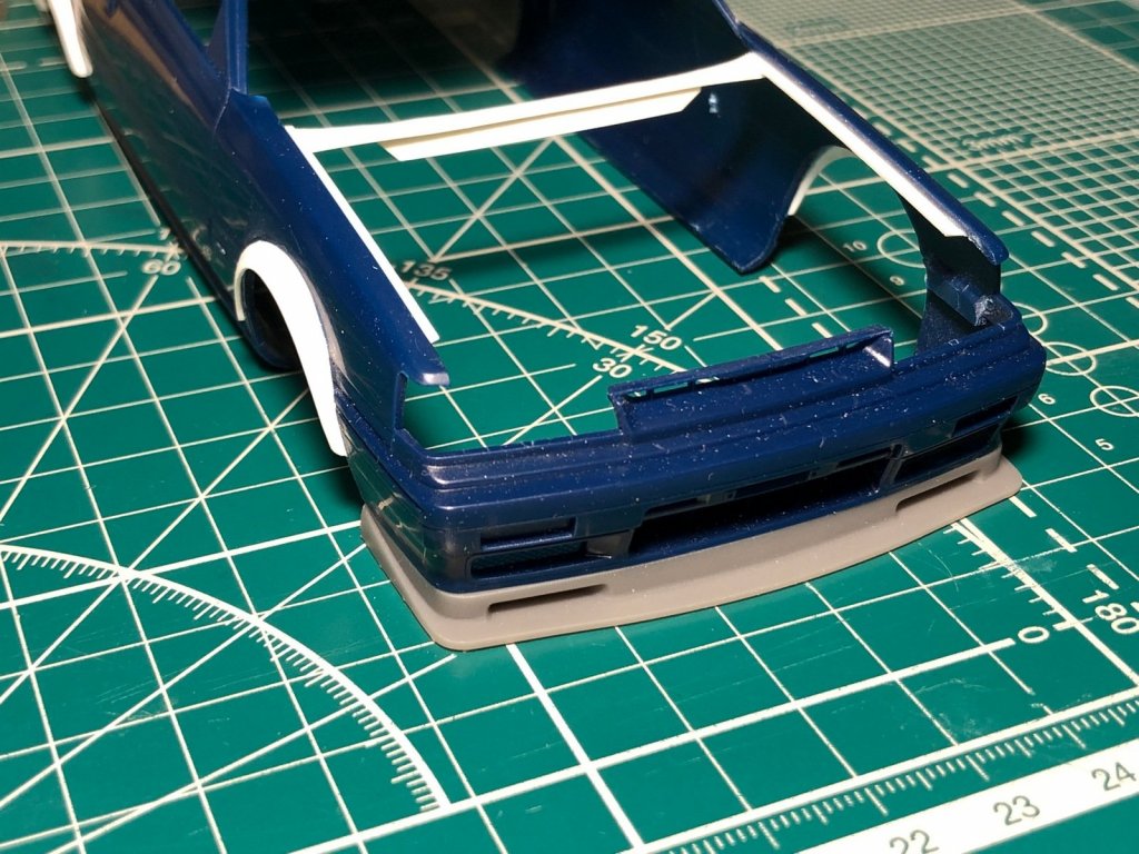

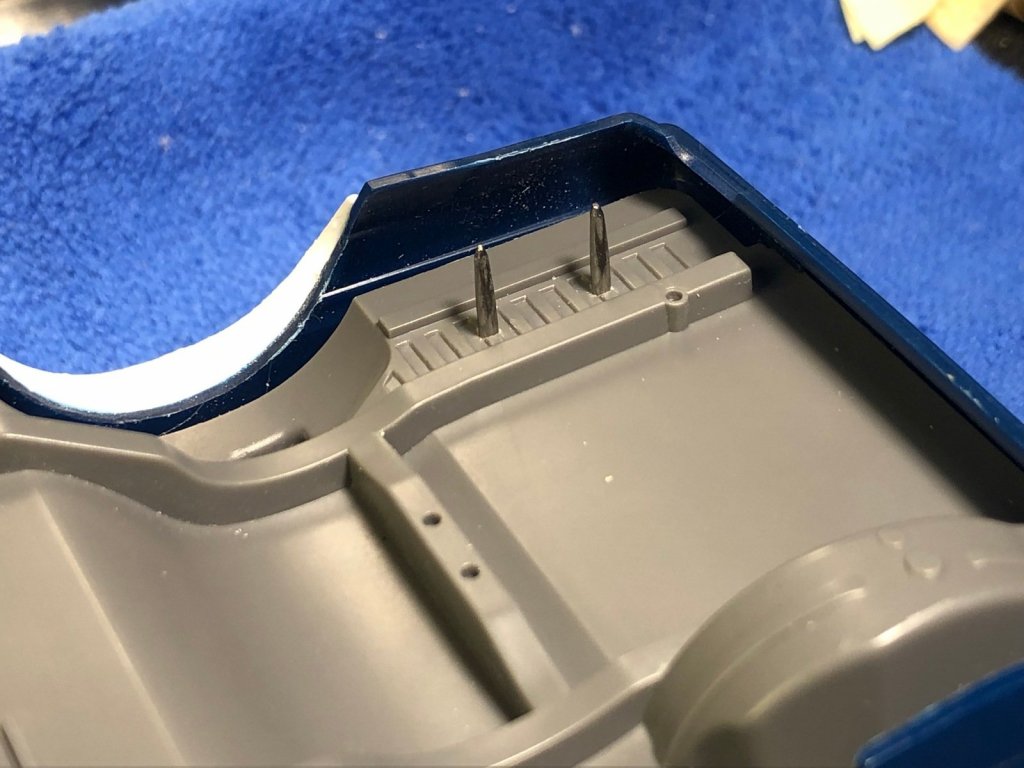

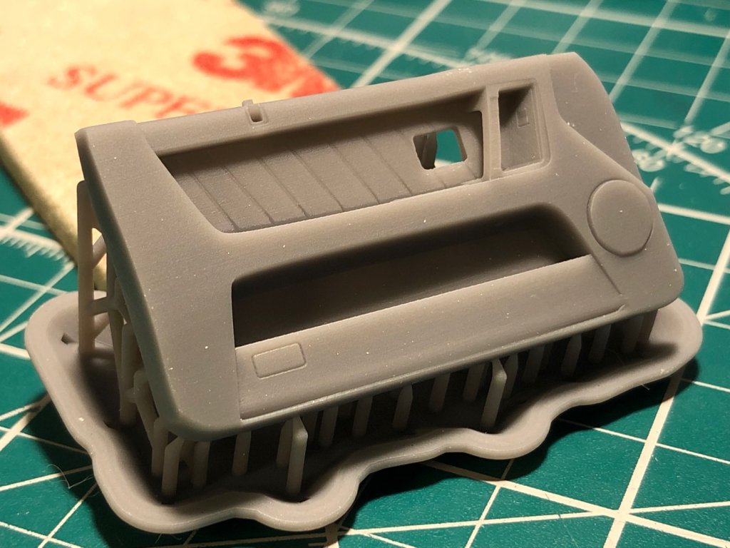

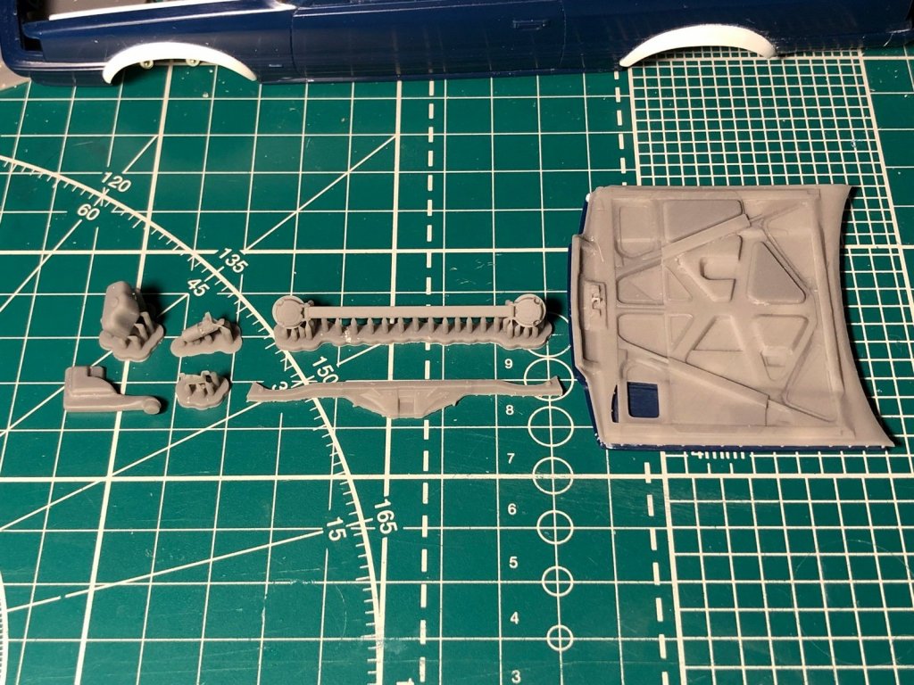

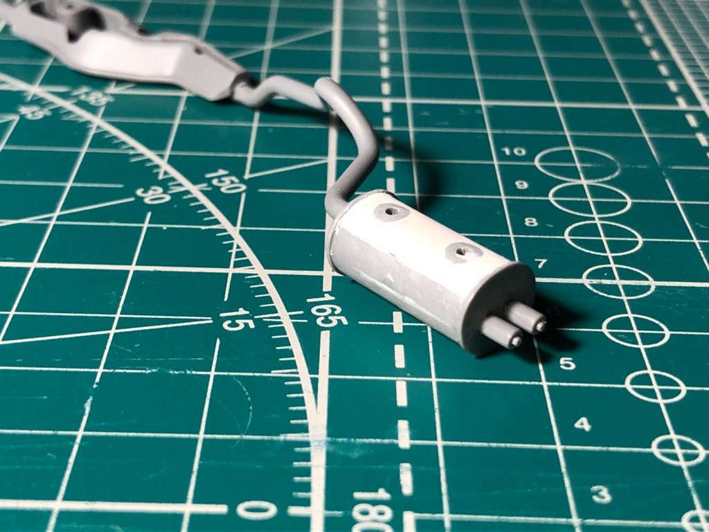

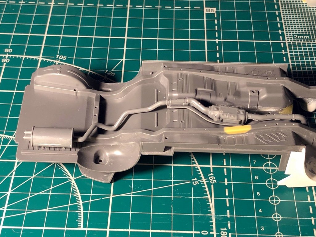

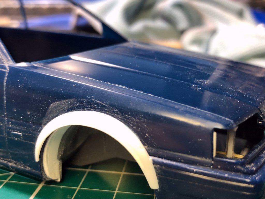

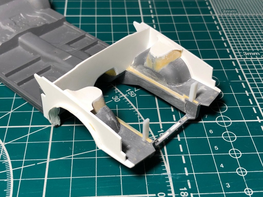

Популярный пост PETERSON 10048 Опубликовано 22 Nov 2021, 15:50:37 Автор Популярный пост Жалоба Поделиться Опубликовано 22 Nov 2021, 15:50:37 (изменено) Сегодня обойдёмся без рендеров. Картинок красивых тоже не будет. Рабочий процесс снимаю на телефон, ибо некогда. Долепил из шпакли тыльную сторону заднего редуктора и коробки передач. Приклеил проставки на нижние рычаги передней подвески. Вкорячил интеркулер (пока висит на Блютаке). От глушителя отрезал слоноподобные опоры и зашпаклевал тыльную сторону. Вместо штатного крепления глушителя вклеил обрезки вязяльных спиц из нержавейки. Пин для крепления резонатора увеличил с помощью пластикового прутка. Залепил дыры в салоне. Добавил пластика на чашки крепления передних стоек подвески. Изготовил две вертикальные стойки телевизора (передней панели). Сделал более модный передний спойлер. А также новую дверную карту. Пока одну. Не нравятся мне плоские китовые карты. И ещё изготовил кучку деталей подкапотки. Расширительный бачок, бачок омывателя, моторчик стеклоочистителя, замок капота, распорку, верхнюю поперечину передней панели, усилитель капота с утеплителем. На сегодня всё. Изменено 22 Nov 2021, 15:54:46 пользователем PETERSON 22 Ссылка на сообщение Поделиться на другие сайты

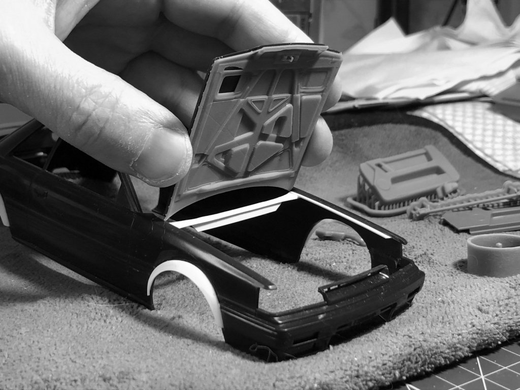

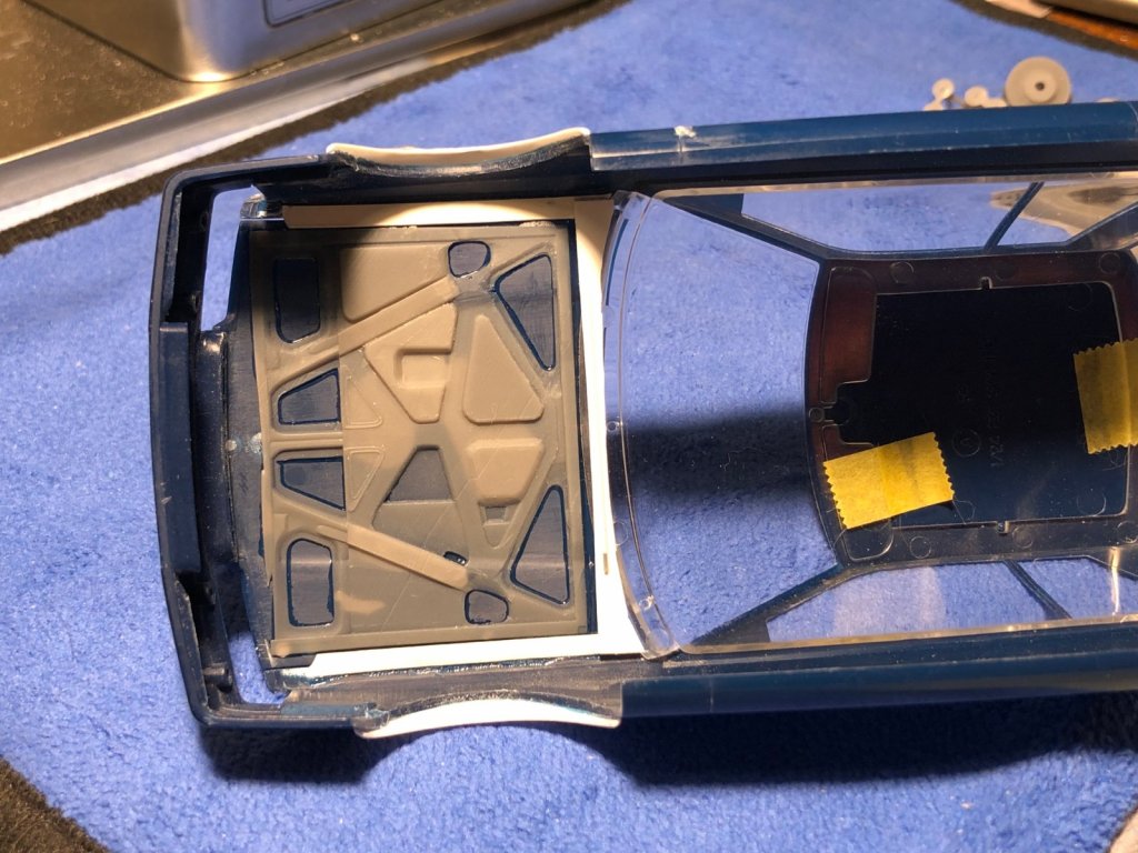

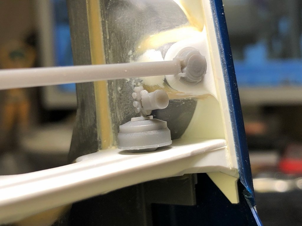

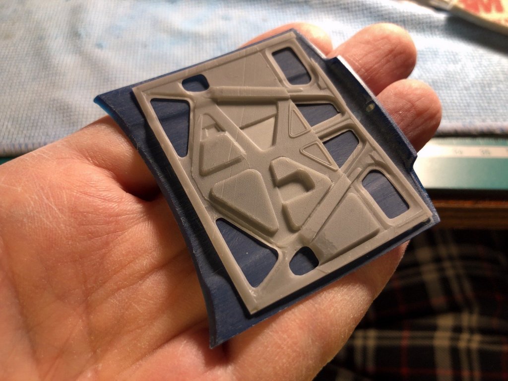

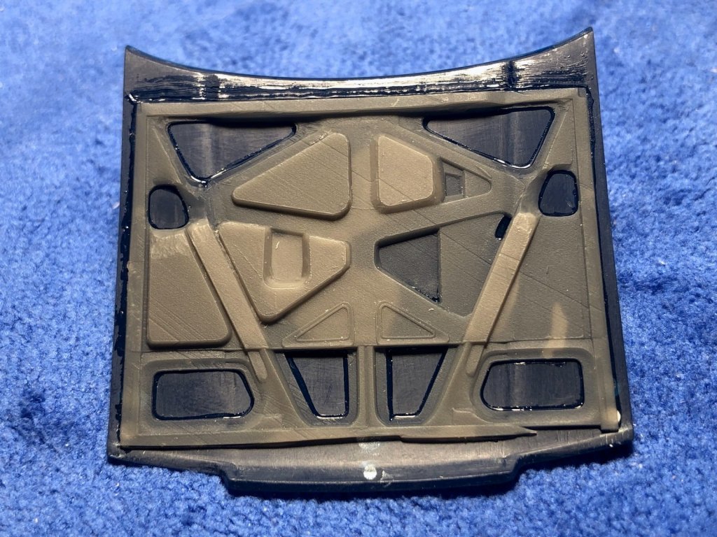

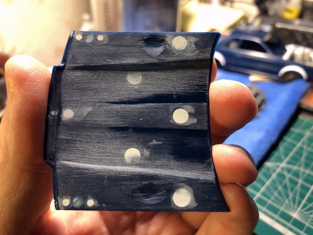

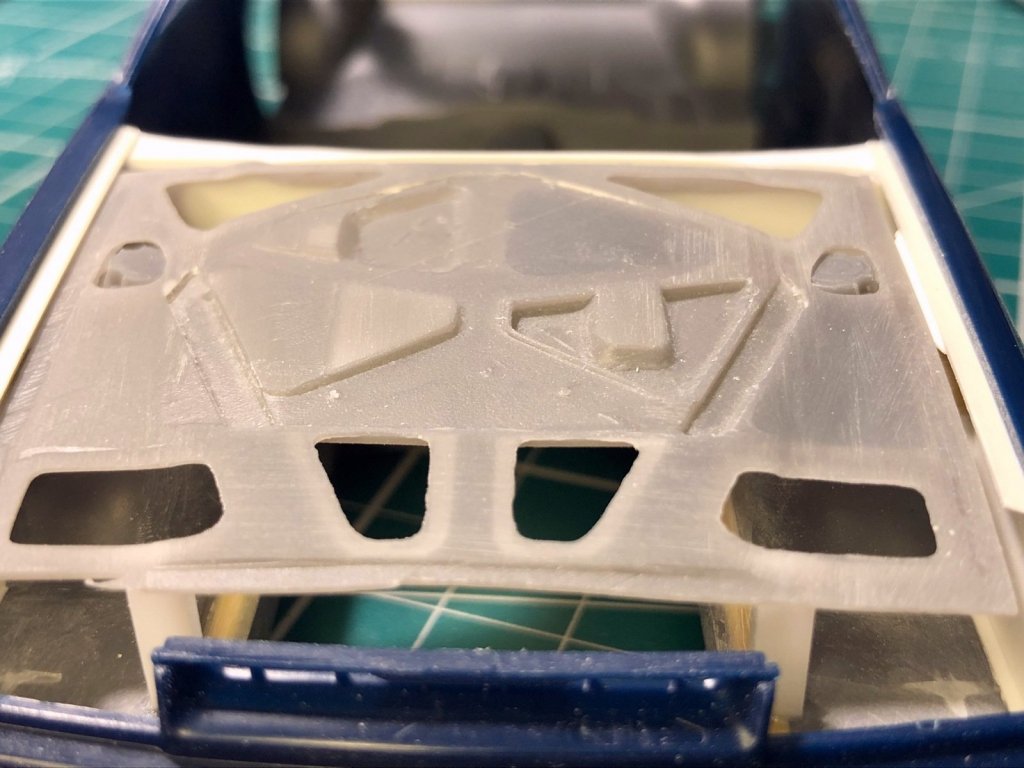

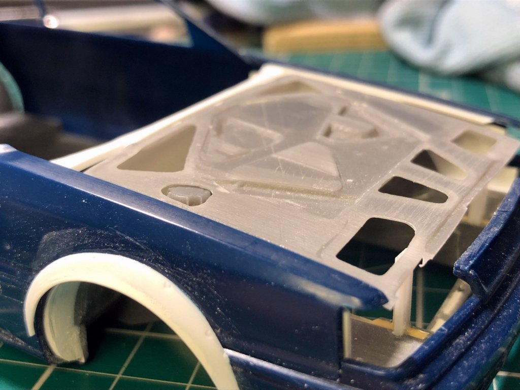

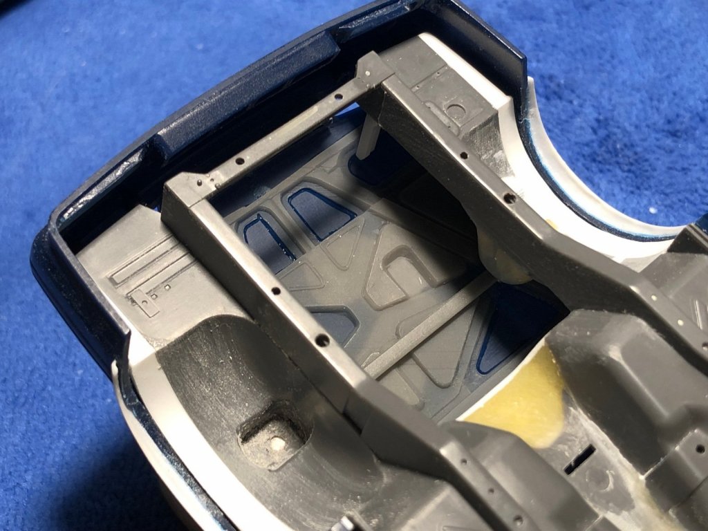

Популярный пост PETERSON 10048 Опубликовано 23 Nov 2021, 21:38:05 Автор Популярный пост Жалоба Поделиться Опубликовано 23 Nov 2021, 21:38:05 1 час назад, 4auka сказал: Ну теперь то уж можно начинать собирать. Так я его с первого дня конкурса собираю. А если ты про покраску, то пока все детали не будут готовы и подогнаны, то к покраске я не приступаю. Вот, например. Примерил распорку, подогнал её к чашкам, затем примерил усилитель капота - он упёрся в распорку и стал торчать выше капота. Примерил сам капот - он тоже упёрся в распорку. "Катастрофа" - подумал я. Затем наметил план корректирующих действий и принялся его осуществлять. Капот изнутри сточил, уменьшив его толщину в критичных местах с 1,1 до 0,7 мм. Затем уменьшил толщину усилителя, обрезал его по периметру и сделал отверстия напротив стаканов распорки. Распорка. Ямы в капоте, чтобы не упирался в стаканы распорки. Сточенный изнутри капот. Доработанный в местах стаканов усилитель. Капот вместе с усилителем. Больше не торчит. Теперь надо вклеить усилитель и долепить его спереди и сзади. 19 Ссылка на сообщение Поделиться на другие сайты

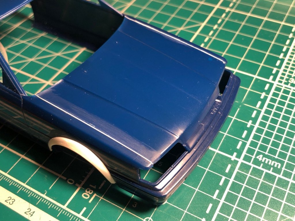

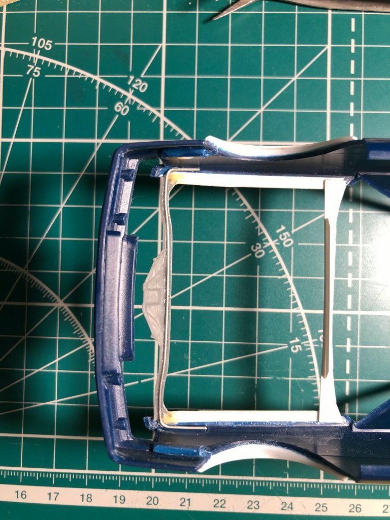

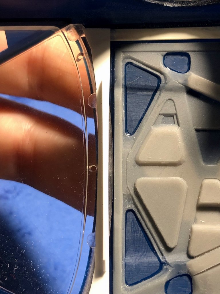

Популярный пост PETERSON 10048 Опубликовано 24 Nov 2021, 13:31:57 Автор Популярный пост Жалоба Поделиться Опубликовано 24 Nov 2021, 13:31:57 34 минуты назад, yura1961 сказал: Это не наш метод Да. Я так не могу. Некоторые, вон, красят детали, а потом подтачивают их в местах сочленения с другими и перекрашивают. Мне же надо завалить зверя с первого выстрела. Кстати о птичках. Выставил ночью усилитель капота и вклеил на свою любимую эпоксидку. Впереди финальная доработка напильником и шпаклей. Но на текущий момент промежуточным результатом я доволен. Кстати, примерил ванну остекления. Встала изумительно! Зазор до усилителя - десятые доли мм. 9 Ссылка на сообщение Поделиться на другие сайты

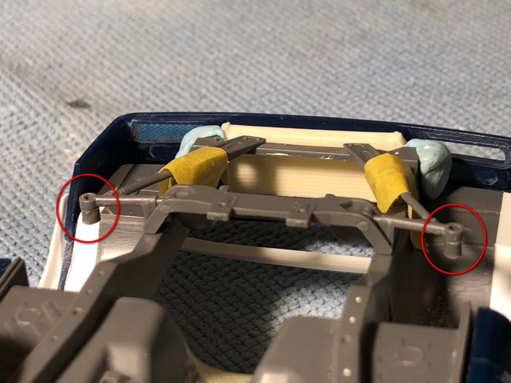

Популярный пост PETERSON 10048 Опубликовано 25 Nov 2021, 01:24:50 Автор Популярный пост Жалоба Поделиться Опубликовано 25 Nov 2021, 01:24:50 11 часов назад, John Wick сказал: Или имитацию, хотя бы. Насчёт рабочих петель не уверен, не успею. Имитацию сделать постараюсь. За сегодня успел не так много. Зато передняя панель встала на своё место. 6 Ссылка на сообщение Поделиться на другие сайты

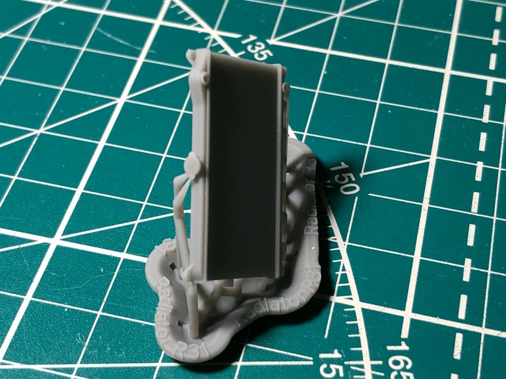

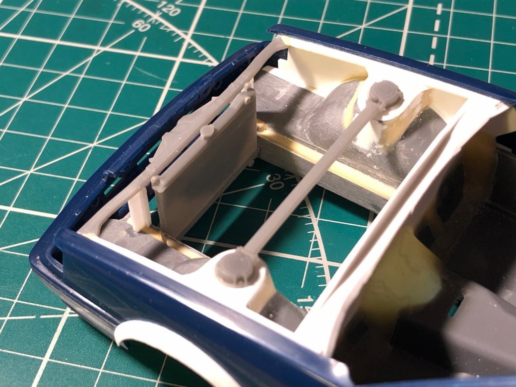

Популярный пост PETERSON 10048 Опубликовано 26 Nov 2021, 11:21:24 Автор Популярный пост Жалоба Поделиться Опубликовано 26 Nov 2021, 11:21:24 Радиатор. Из крупного остаётся вакуумный усилитель тормозов и аккумуляторная батарея. Ну и всякие патрубки/шланги. Выращенную поперечину передней панели усилил проволокой из нержавейки 0,6 мм. Убрал зазоры по бокам капота с помощью листового полистирола. 14 Ссылка на сообщение Поделиться на другие сайты

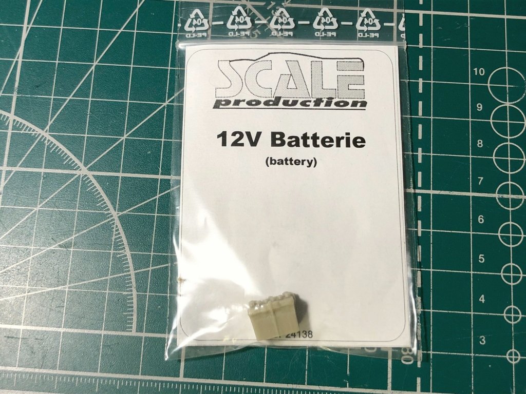

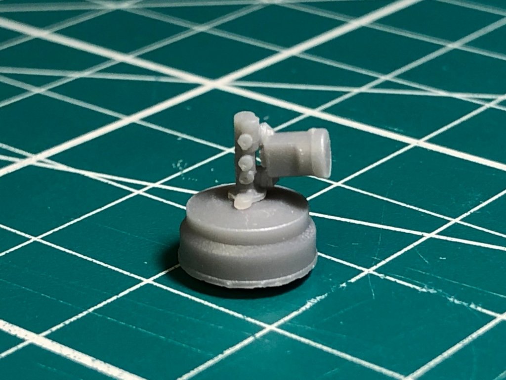

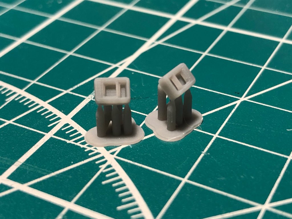

Популярный пост PETERSON 10048 Опубликовано 27 Nov 2021, 17:06:54 Автор Популярный пост Жалоба Поделиться Опубликовано 27 Nov 2021, 17:06:54 Ещё немного 3Д моделирования. Тут три детали: вакуумный усилитель, главный цилиндр и бачок с крышкой. Мой принтер, к сожалению, стал печатать хуже, несмотря на недавнюю чистку оптической системы. Сейчас уже и относительно недорогие китайские принтеры печатают лучше. Всё идёт к тому, что в скором времени я тоже куплю себе более бюджетный принтер с более высоким разрешением печати. Примерил радиатор. АКБ, наверное, поставлю вот такую. 8 Ссылка на сообщение Поделиться на другие сайты
4auka 2808 Опубликовано 27 Nov 2021, 18:42:59 Жалоба Поделиться Опубликовано 27 Nov 2021, 18:42:59 (изменено) С более высоким разрешением это что то вроде Фотон моно 4К или моно Х? А на Али в офф магазине ещё и предзаказ на фотон моно 6К Изменено 27 Nov 2021, 18:51:58 пользователем 4auka Ссылка на сообщение Поделиться на другие сайты
