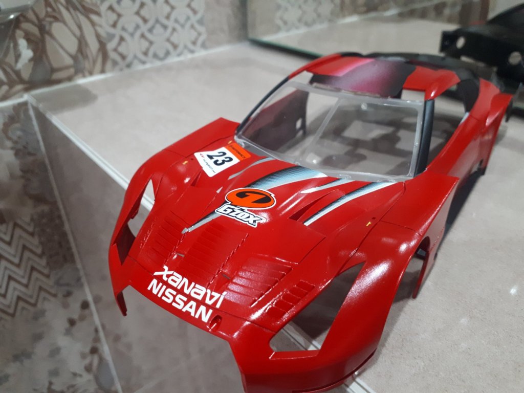

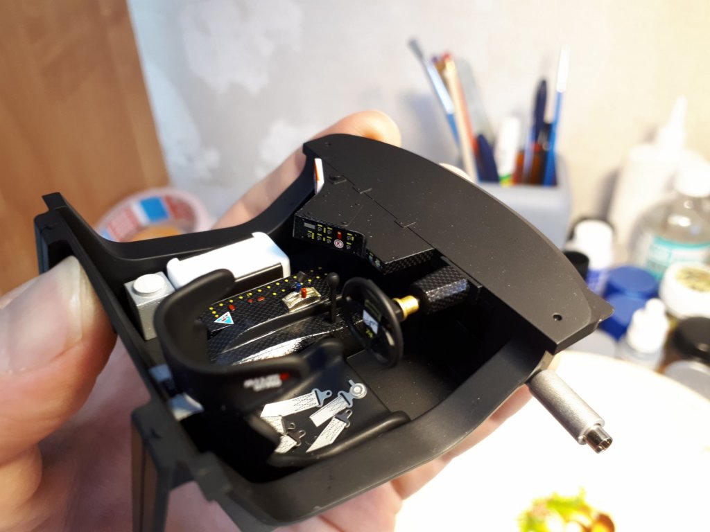

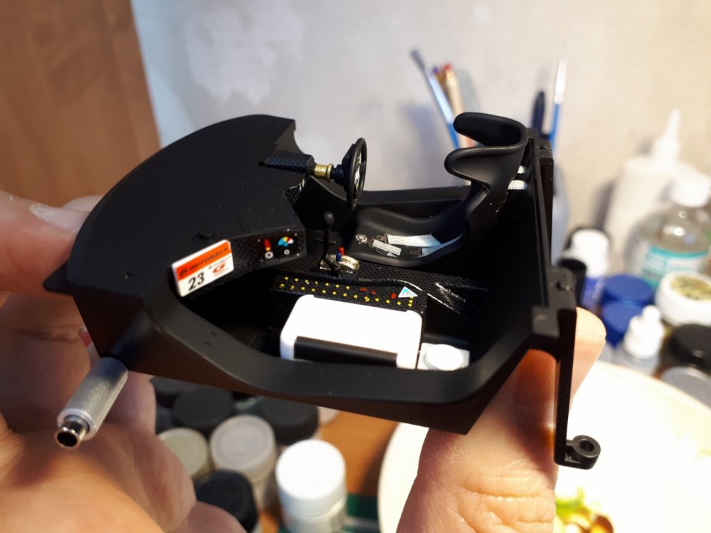

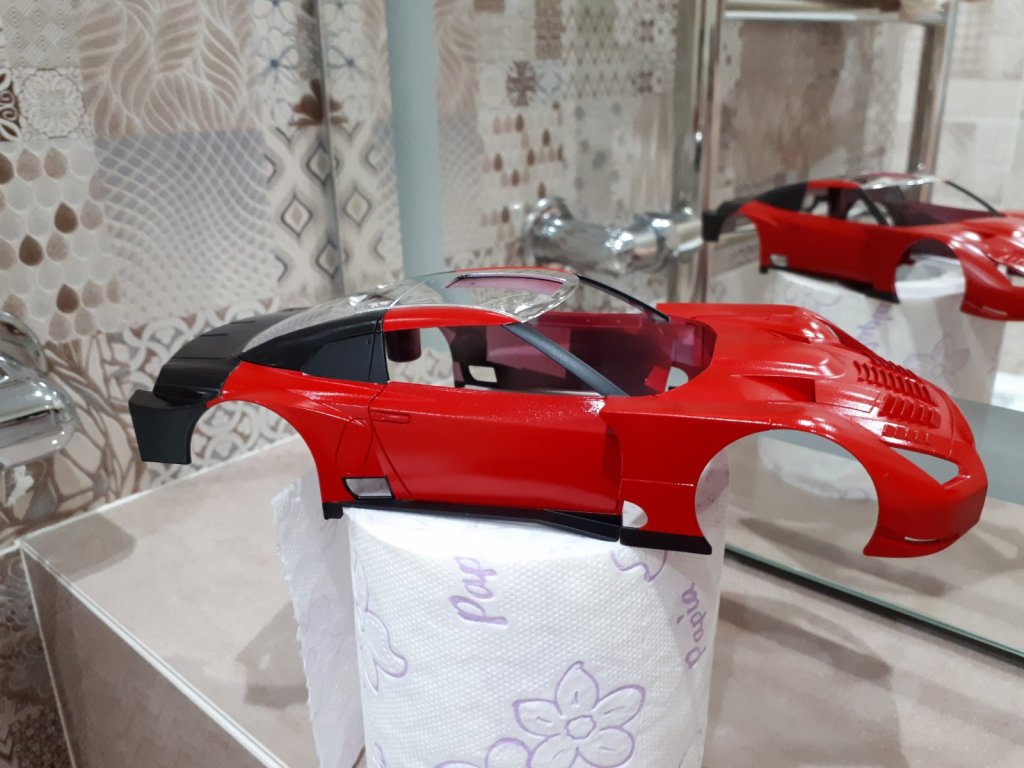

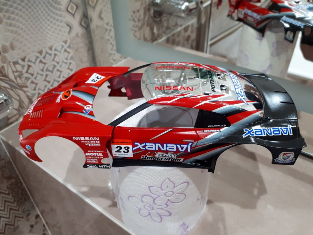

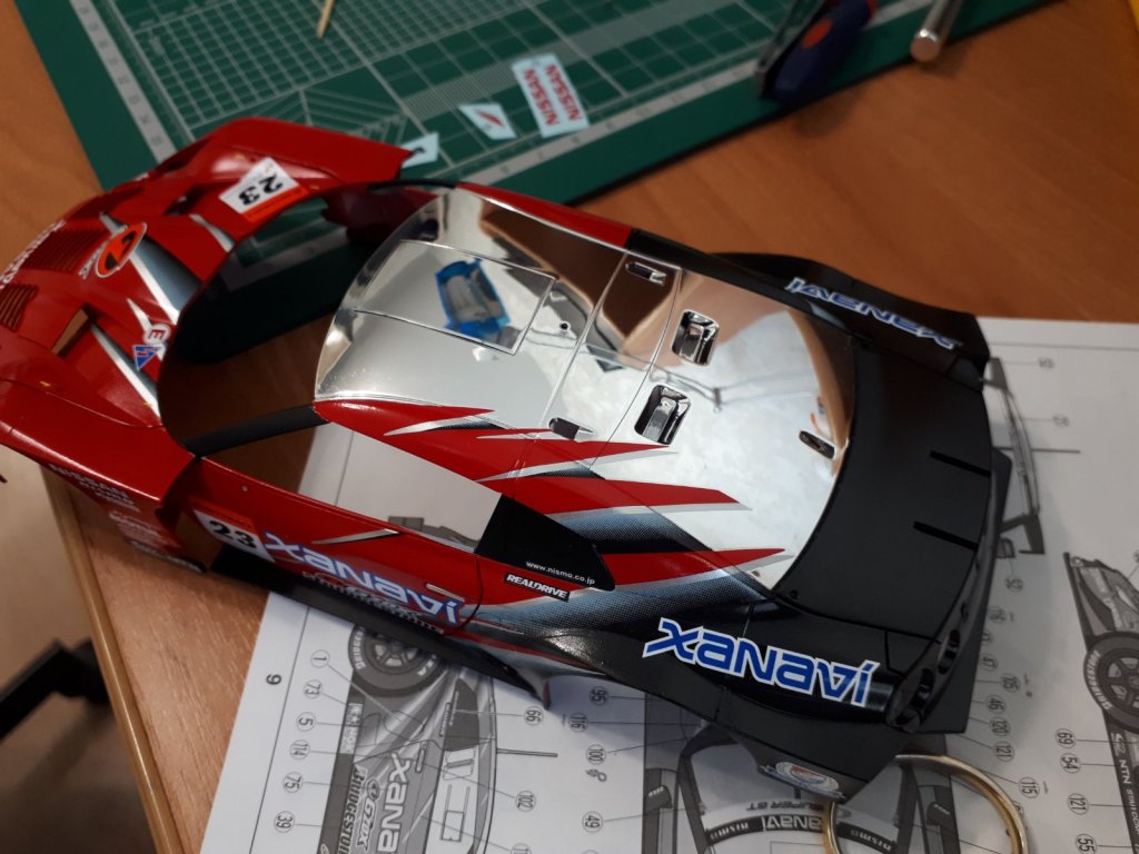

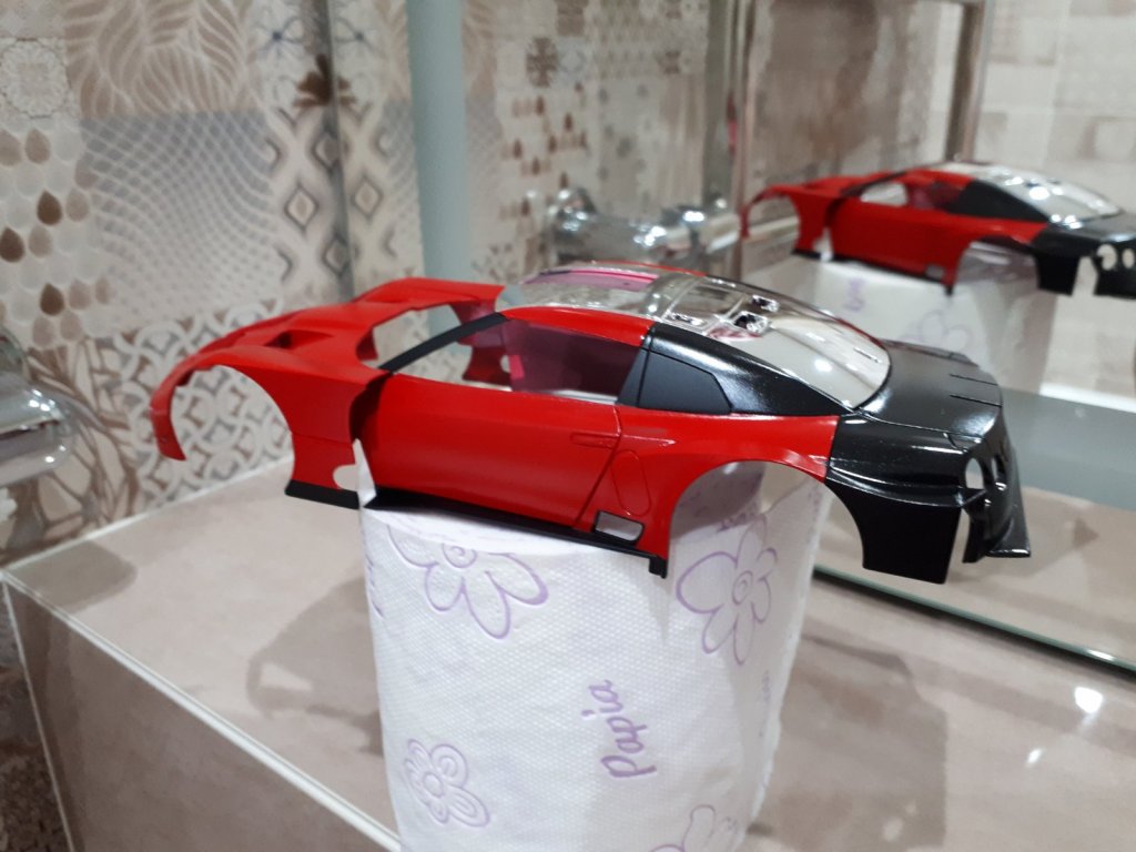

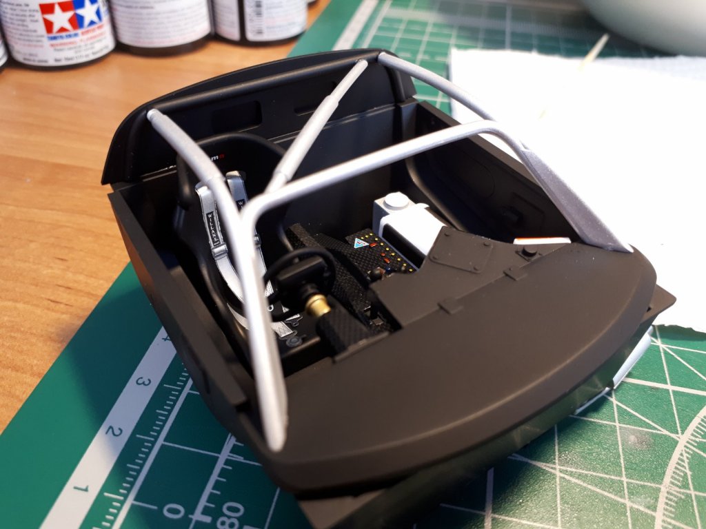

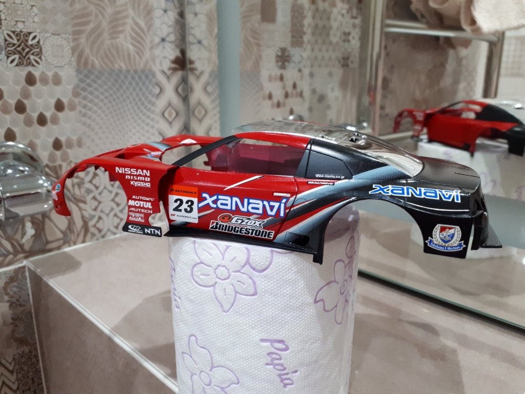

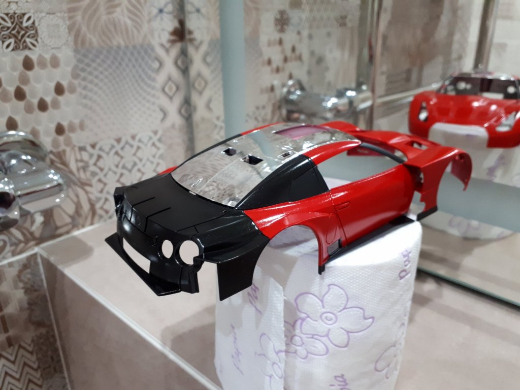

Популярный пост Roman163 1130 Опубликовано 6 Nov 2021, 16:31:01 Популярный пост Жалоба Поделиться Опубликовано 6 Nov 2021, 16:31:01 Модель почти готова, но решил создать вип, может кому пригодится, особо процессов сборки по нему не так много. Из допов, набор травла от тамии. Кузов отлит идеально, шпакля не нужна. Кузов трехцветный: красный, черный металлик и черный (стойки). Грунтовал в три этапа, серый проявочный, затем половина кузова под красную основу-грунтовал белым, под темный металлик-грунт черный. Декалей очень много, есть крупные. Но качество отличное, картограф. Крыша дана отдельной хромированой деталью, на которую заходят деки с кузова. Процесс трудоемкий, но оно того стоит. Хром у тамии шикарный. 17 Ссылка на сообщение Поделиться на другие сайты

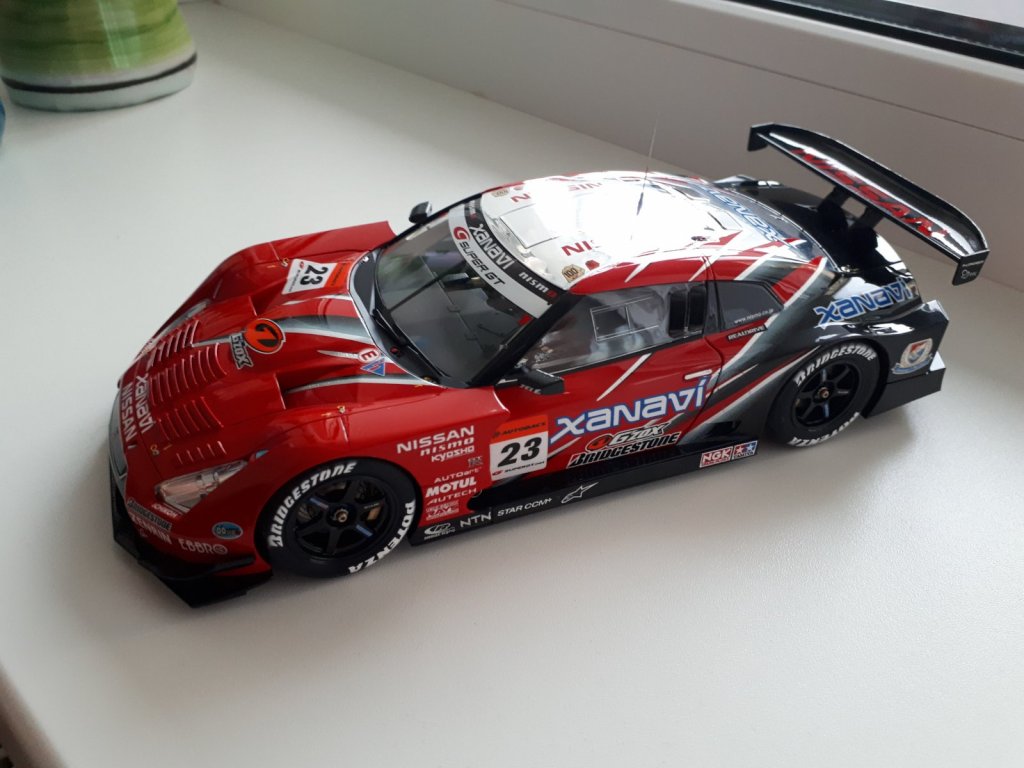

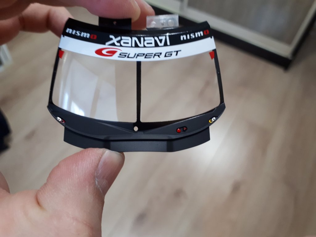

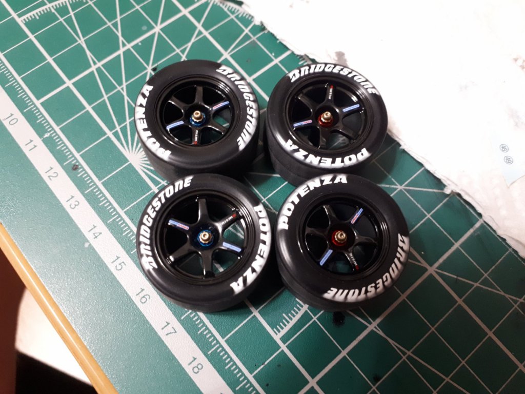

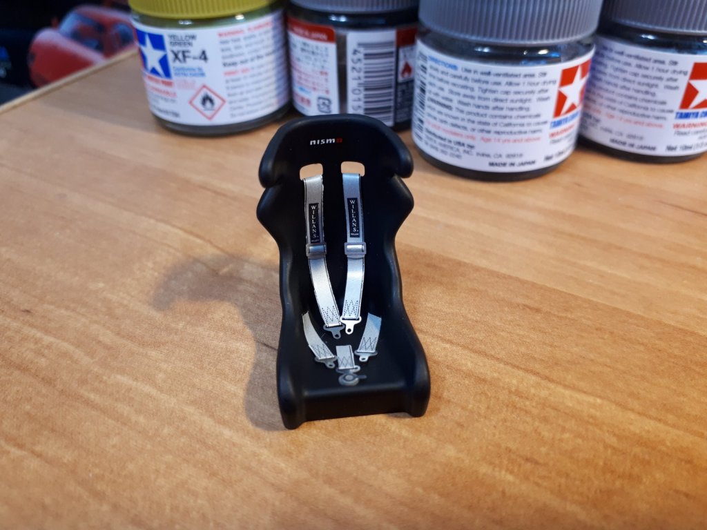

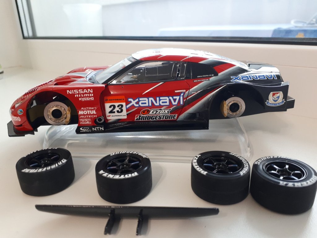

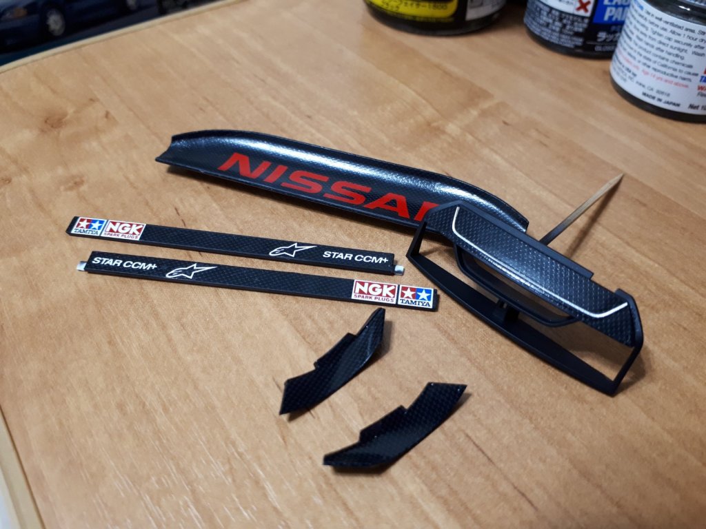

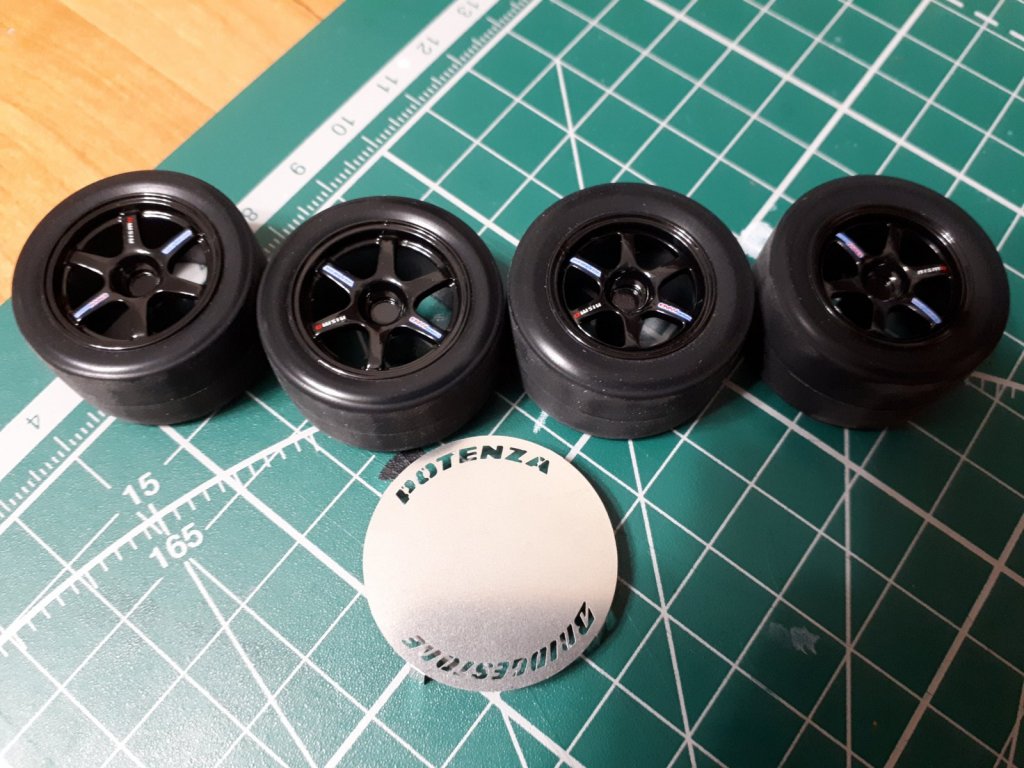

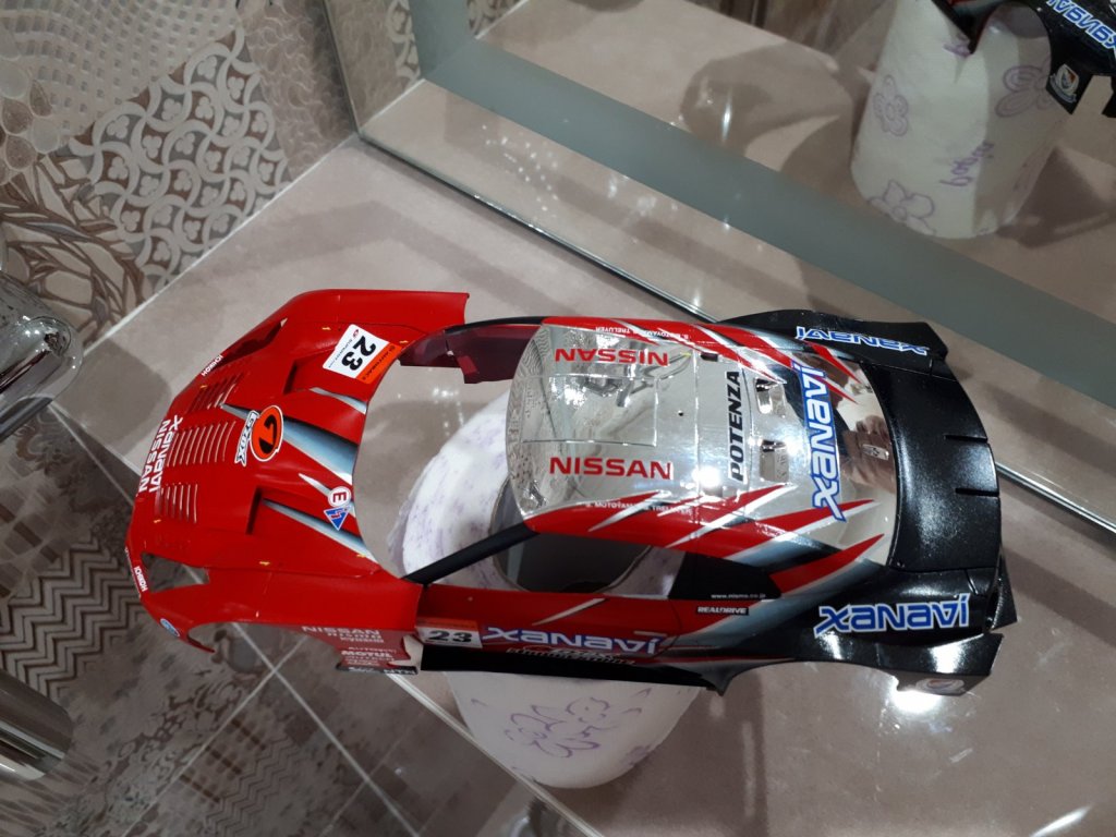

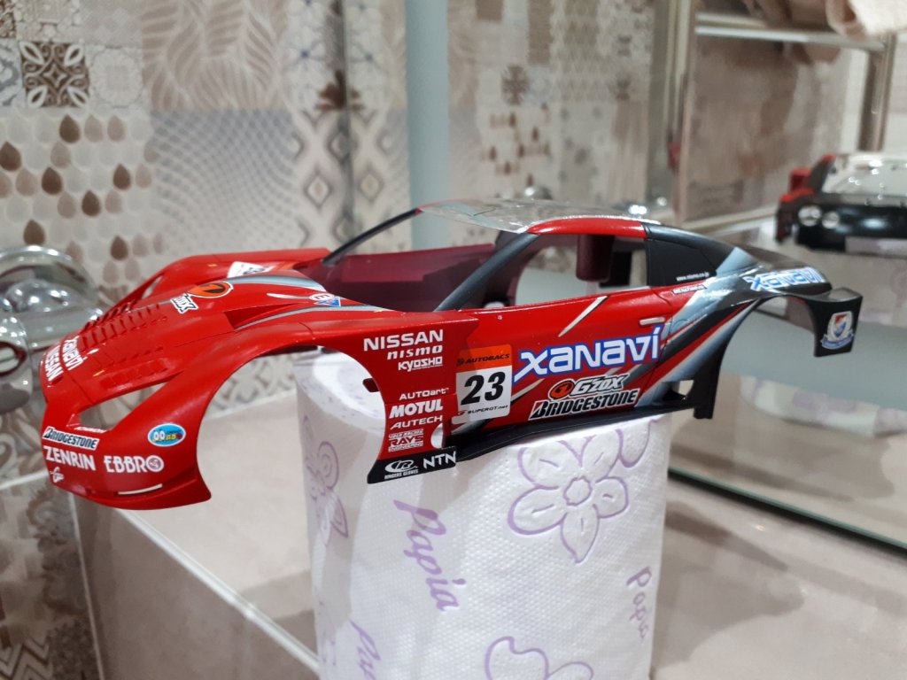

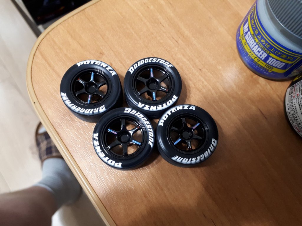

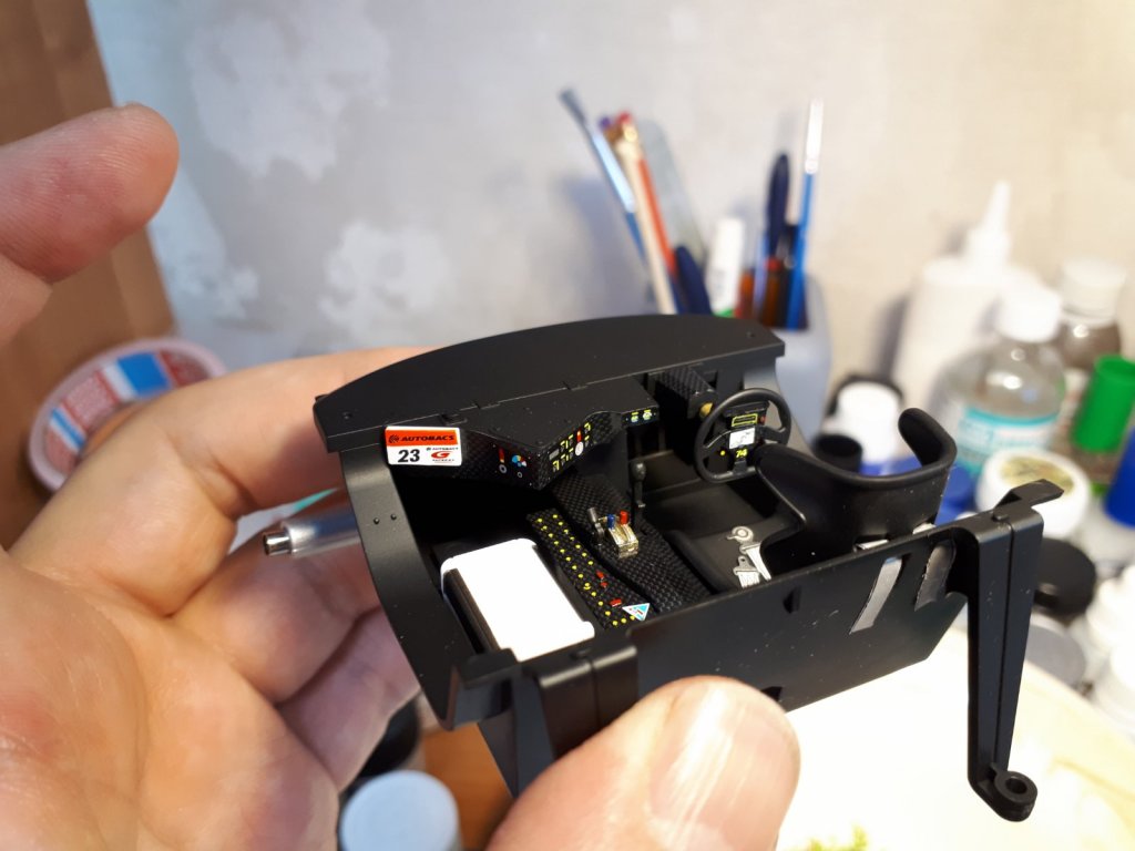

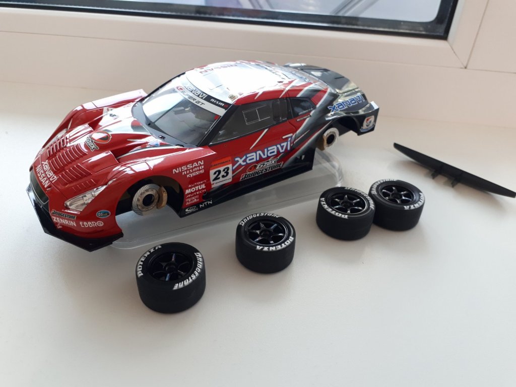

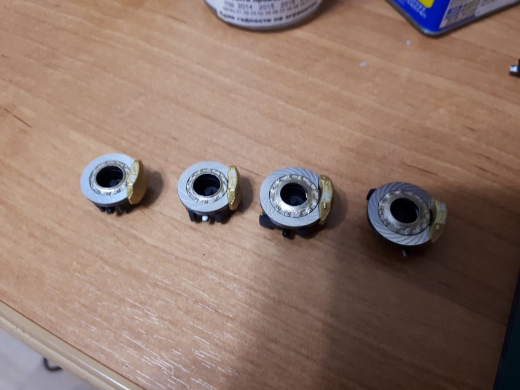

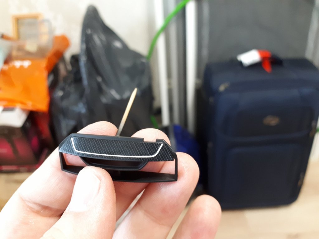

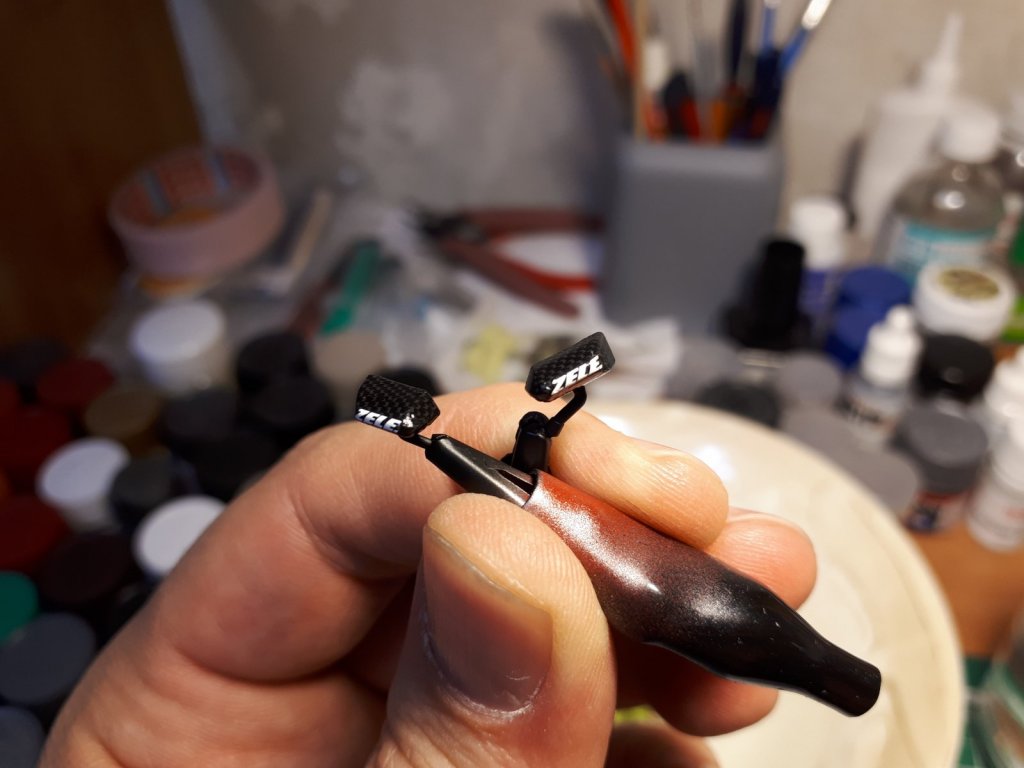

Популярный пост Roman163 1130 Опубликовано 6 Nov 2021, 18:39:10 Автор Популярный пост Жалоба Поделиться Опубликовано 6 Nov 2021, 18:39:10 12 минут назад, Balu26 сказал: В ВК иногда проскакивают фотки стройки , очень нравится.... Сам подумываю побаловать хомяка такой моделью Если в вк в группе начинающий моделист, то это я там публикую периодически). Кит отличный, при постройке прям кайфанул, стыковка идеальная, травло то что нужно, ничего лишнего и все необходимое есть. Продолжим. Деки положены, кузов залачен лаком 2к, краски тамия, ital red ts стравил из балона и lp metalic bleck. В допах дан шаблон для нанесения надписей на резину, красил первый раз, мне понравилось, выглядит живее. И много карбона, резал сам. И предфинальные фото, осталось по мелочи приклеить, шильды и замки травленые. 17 Ссылка на сообщение Поделиться на другие сайты

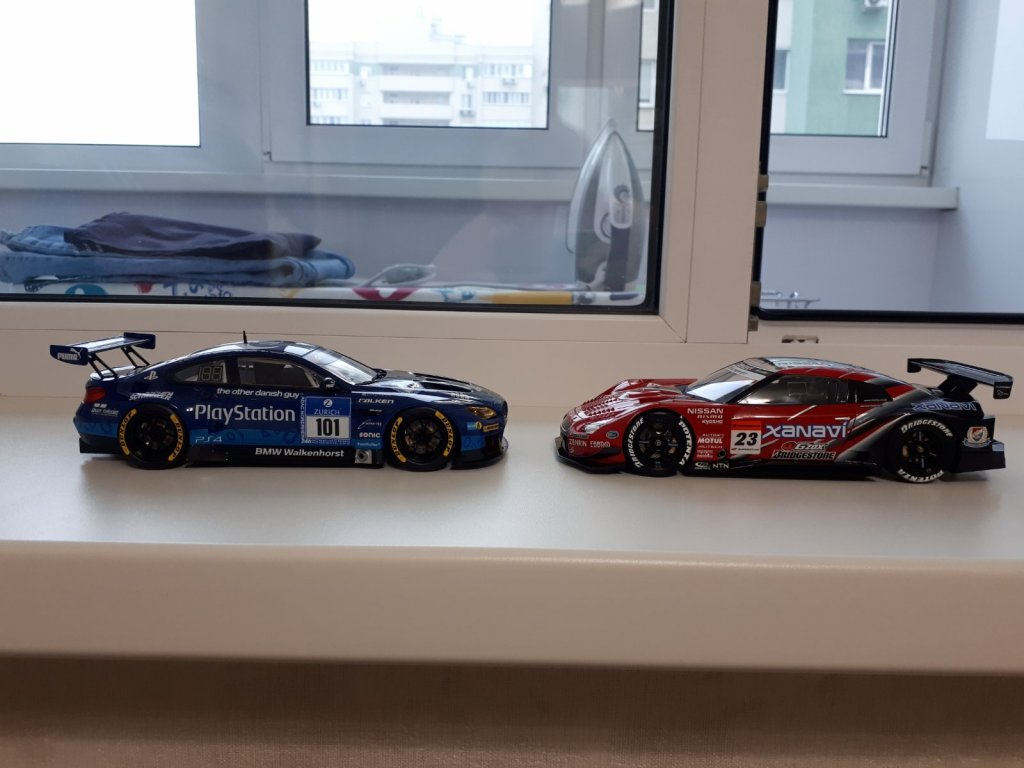

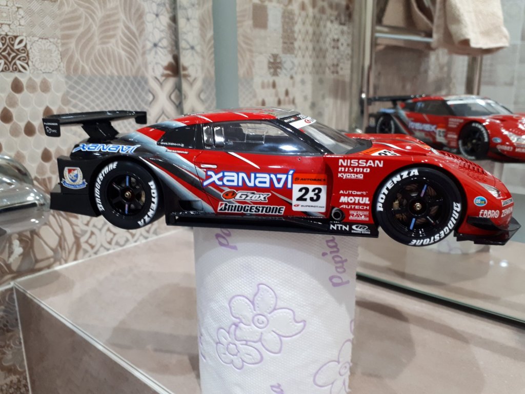

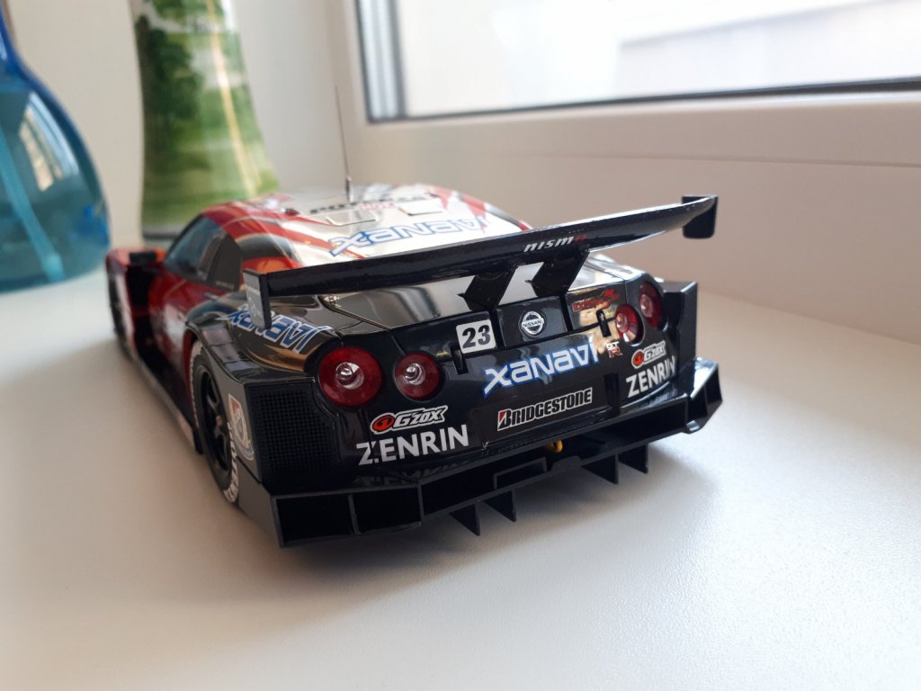

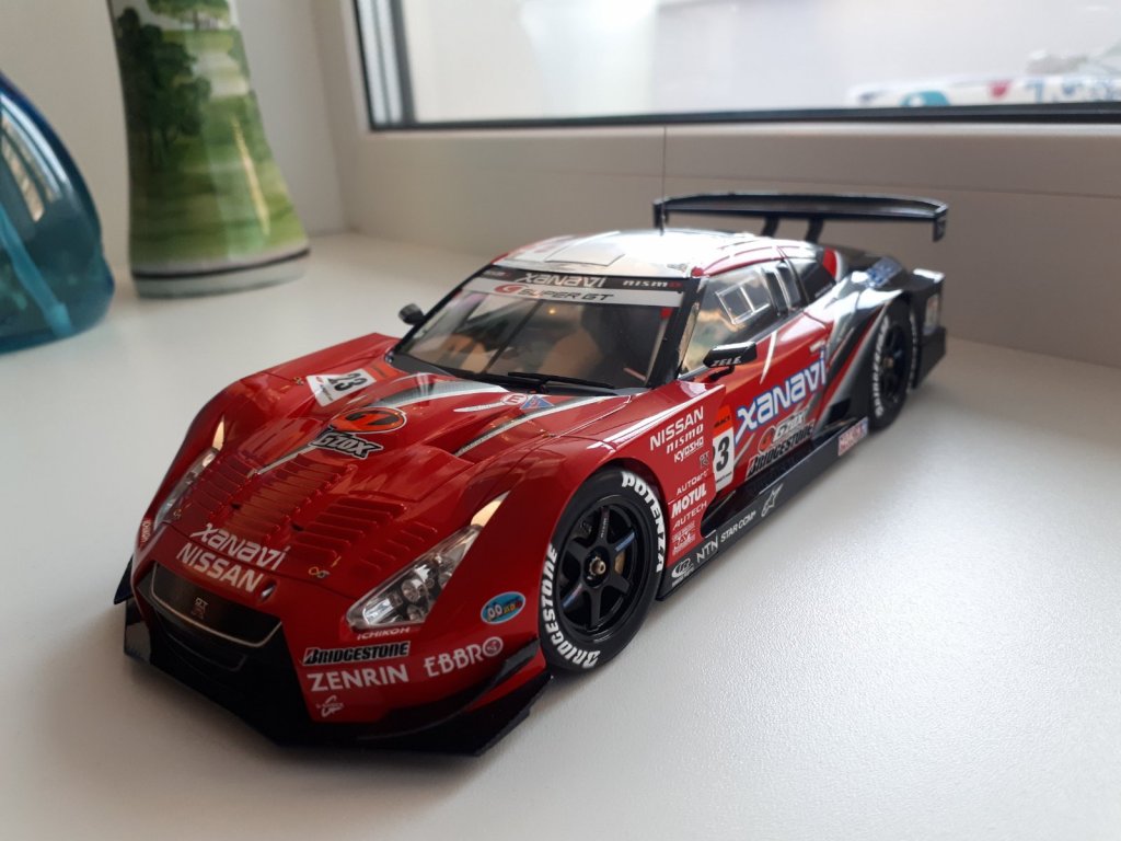

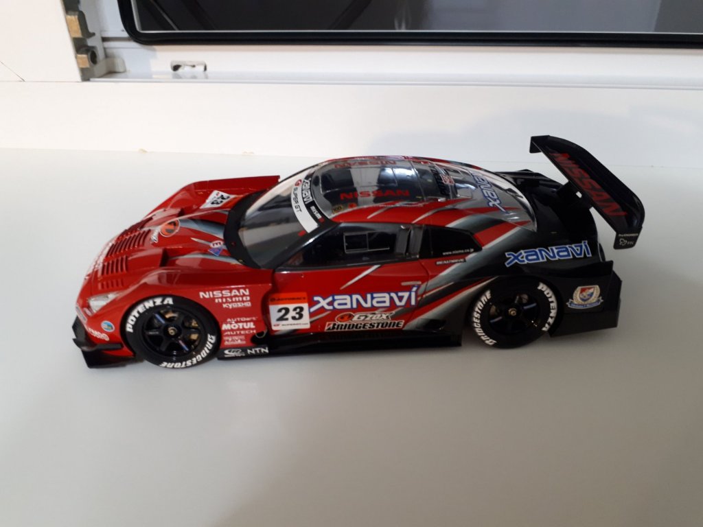

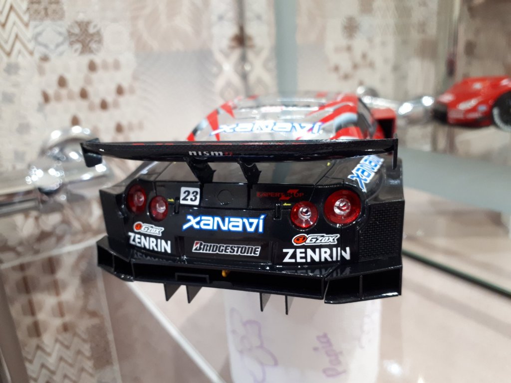

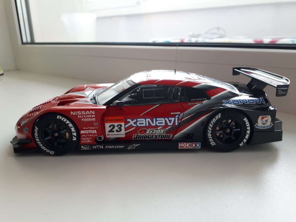

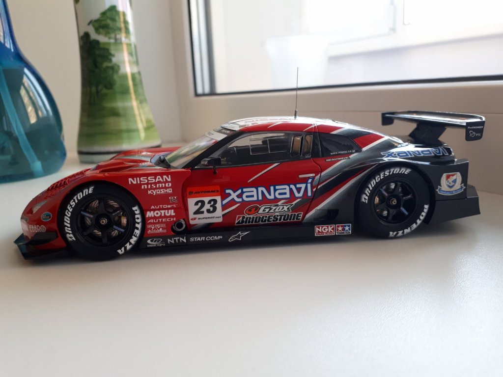

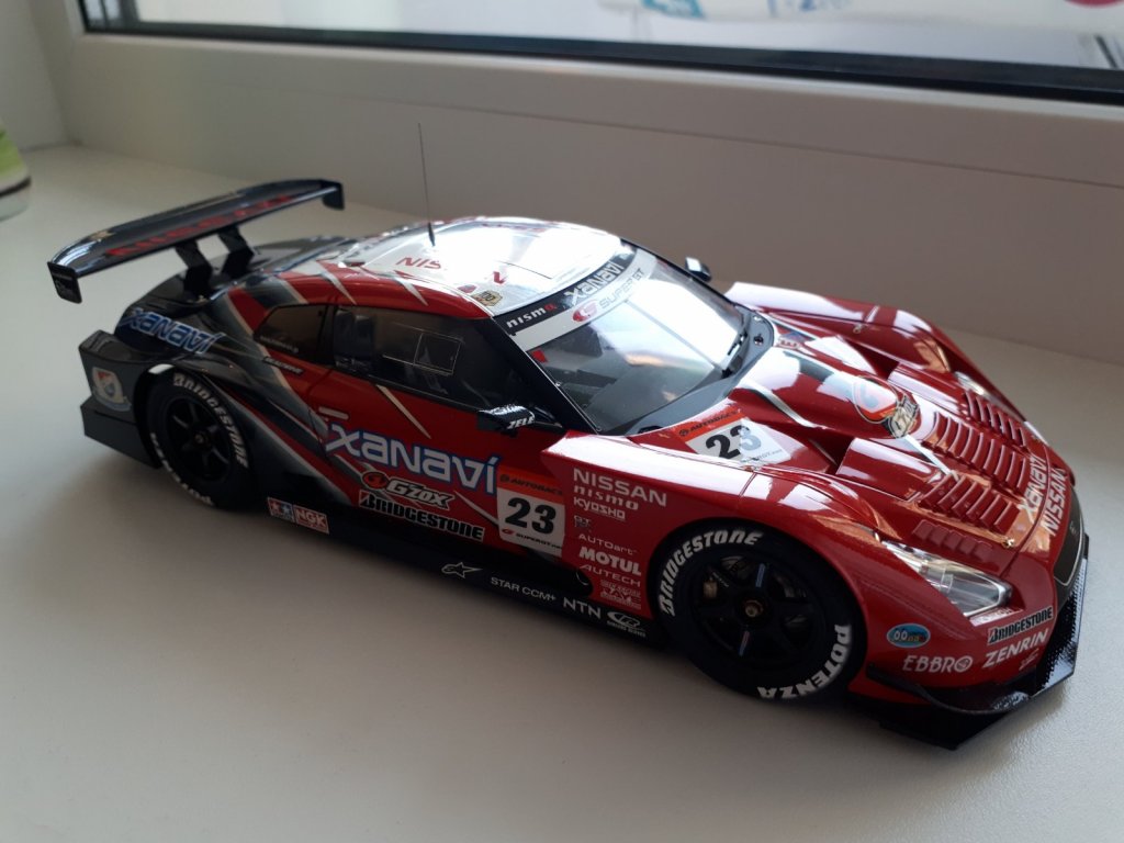

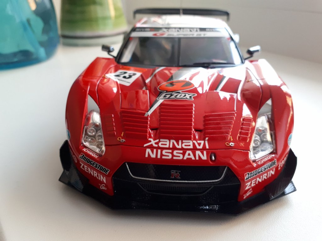

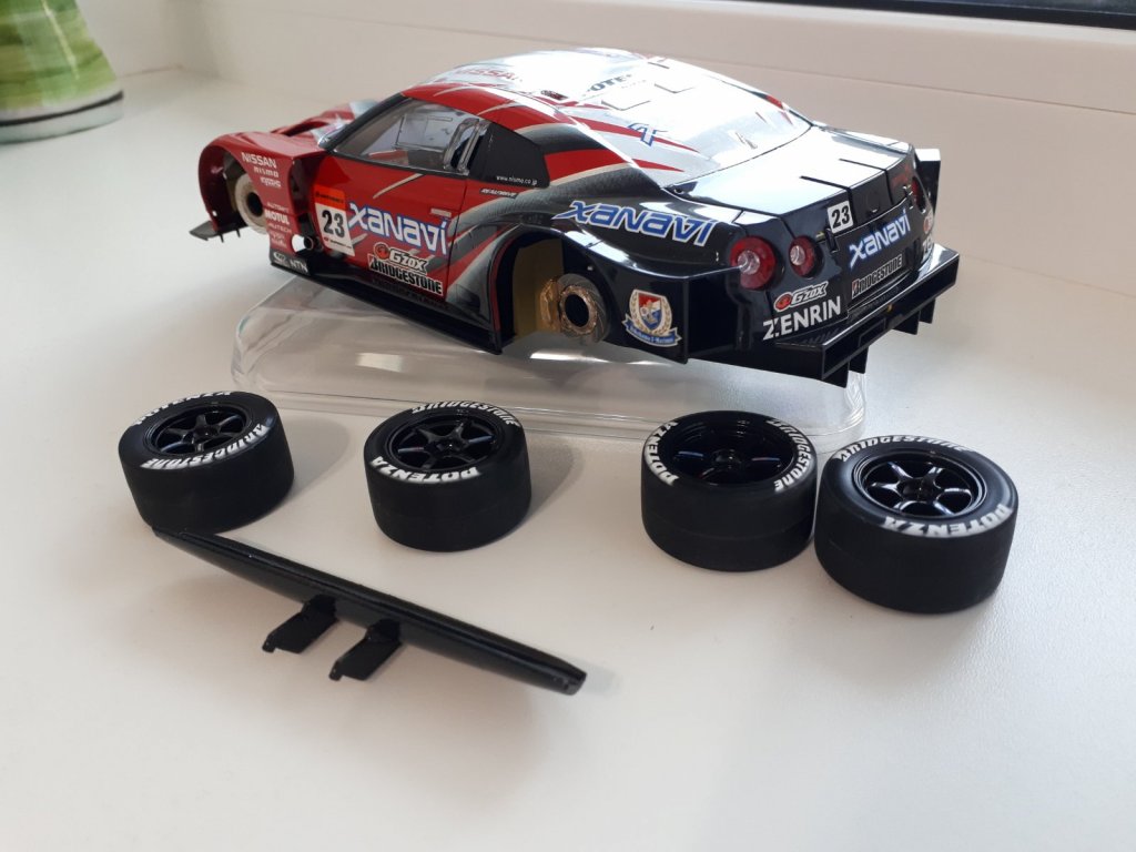

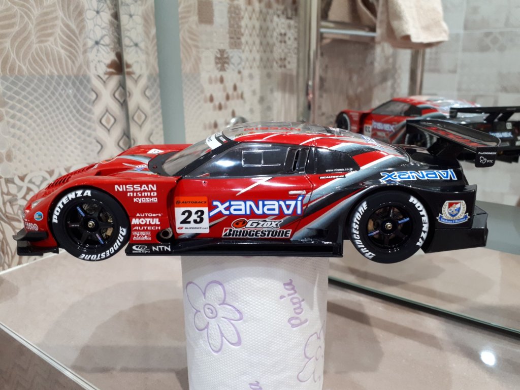

Популярный пост Roman163 1130 Опубликовано 7 Nov 2021, 12:34:11 Автор Популярный пост Жалоба Поделиться Опубликовано 7 Nov 2021, 12:34:11 Собственно и результат. Сборка мне понравилась, модель выглядит очень круто и взгляд задерживает на себе). Основная возьня с кузовом и деками, ходовки почти нет, днище плоское. Советую брать к ней травло родное, оптимально на мой взгляд. Надеюсь скоро появится фотобокс и будут норм фото, пока так. 23 Ссылка на сообщение Поделиться на другие сайты

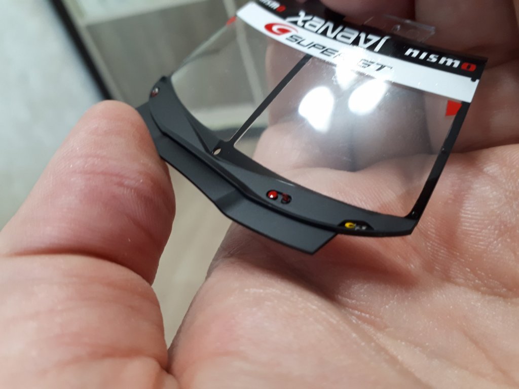

4auka 2821 Опубликовано 7 Nov 2021, 14:46:20 Жалоба Поделиться Опубликовано 7 Nov 2021, 14:46:20 Отличная работа! Единственное что - я бы «обвёл» стёкла передней оптики маркером. Ссылка на сообщение Поделиться на другие сайты
Roman163 1130 Опубликовано 7 Nov 2021, 14:58:43 Автор Жалоба Поделиться Опубликовано 7 Nov 2021, 14:58:43 9 минут назад, 4auka сказал: Отличная работа! Единственное что - я бы «обвёл» стёкла передней оптики маркером. Я думал об этом и всегда обвожу стекла, но тут форма у них сложная, часть стекол заходит за кузов, не уверен, что все смотрелось бы норм. Поэтому не стал. 1 Ссылка на сообщение Поделиться на другие сайты

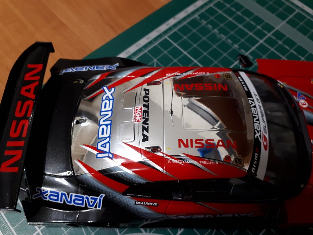

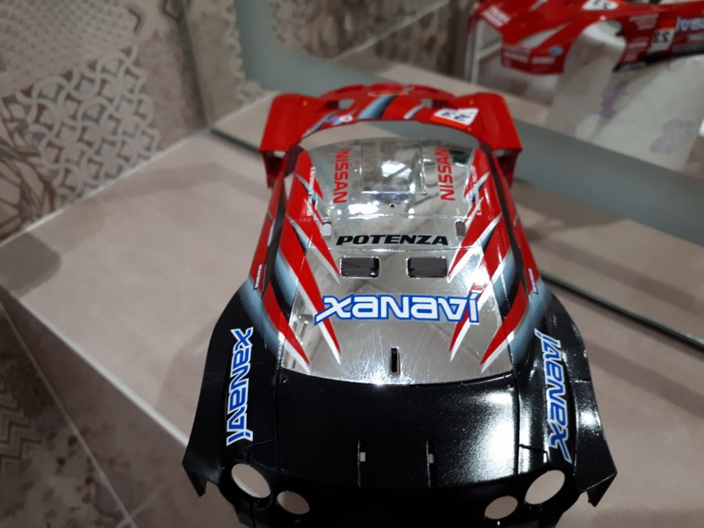

VolDziu 314 Опубликовано 11 Nov 2021, 15:30:25 Жалоба Поделиться Опубликовано 11 Nov 2021, 15:30:25 Красота! А крыша с декалями заливалась глянцем? Если без лака - не видно ли пленку декалей на хроме? а если под лаком - не убивает ли это хром? Никогда декали на хром не ставил, интересно послушать о процессе Ссылка на сообщение Поделиться на другие сайты
Популярный пост Roman163 1130 Опубликовано 11 Nov 2021, 17:02:40 Автор Популярный пост Жалоба Поделиться Опубликовано 11 Nov 2021, 17:02:40 1 час назад, VolDziu сказал: Красота! А крыша с декалями заливалась глянцем? Если без лака - не видно ли пленку декалей на хроме? а если под лаком - не убивает ли это хром? Никогда декали на хром не ставил, интересно послушать о процессе Крыша в родном хроме, лепил деки и задувал лаком. После лака и полировки подложку не видно. Тоже такую процедуру делал впервые. 6 Ссылка на сообщение Поделиться на другие сайты
