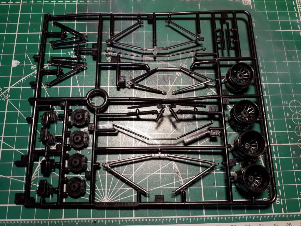

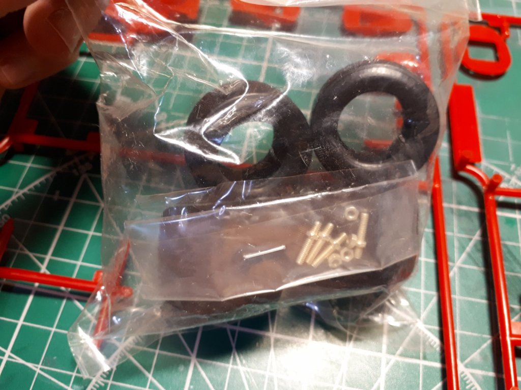

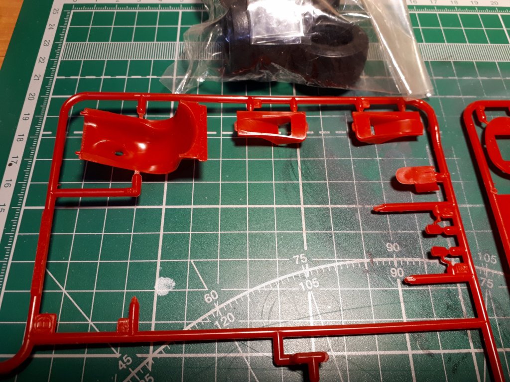

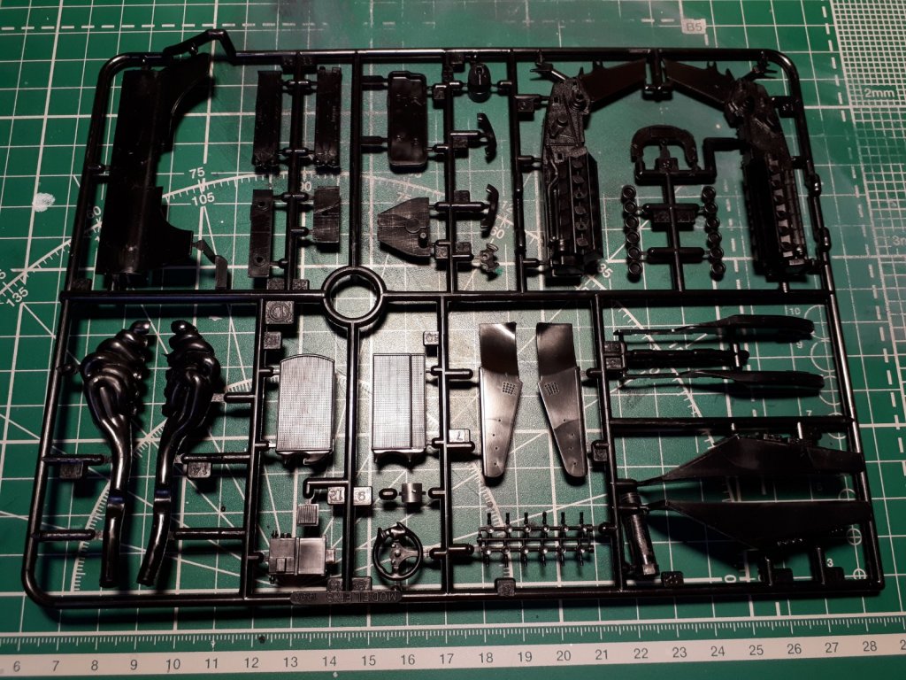

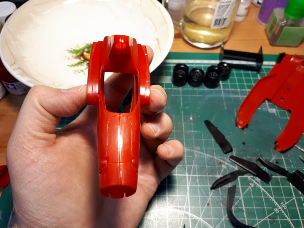

Популярный пост Roman163 1104 Опубликовано 14 Nov 2021, 11:17:11 Популярный пост Жалоба Поделиться Опубликовано 14 Nov 2021, 11:17:11 Всем привет, решил собрать ф1, это мой первый опыт сборки, буду стараться собрать аккуратно. Из допов будет табачка, карбон, ремни и мелочевка. Фото коробки и литников, некоторые детали были отделены до меня. 16 Ссылка на сообщение Поделиться на другие сайты

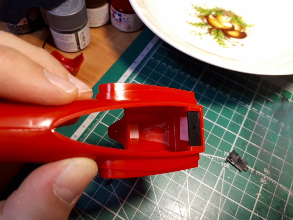

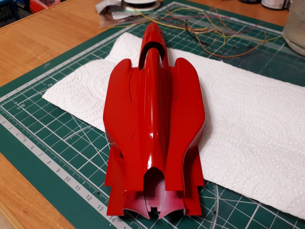

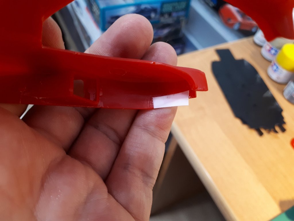

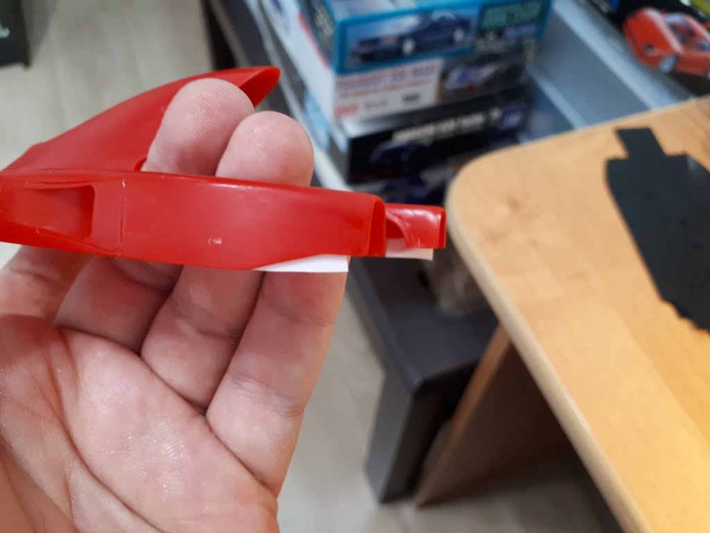

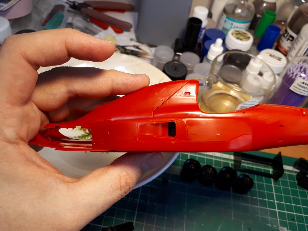

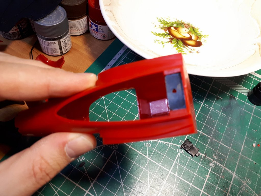

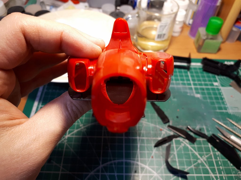

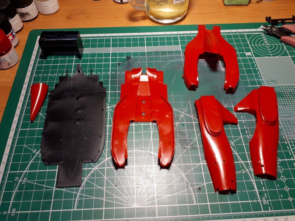

Популярный пост Roman163 1104 Опубликовано 15 Nov 2021, 18:51:32 Автор Популярный пост Жалоба Поделиться Опубликовано 15 Nov 2021, 18:51:32 Всем спасибо за поддержку). Немного прогресса. Идут наждачношлифовальные работы полным ходом. Кит дровянистый, облоя и всяких излишеств ненужных хватает. Первое и наверное основное, если делать съемный обтекатель, это его нормальная стыковка без больших щелей. Обтекатель ровно не садился, пластик тонкий и не хватало упоров для ровного пощиционирования. К сожалению не снял я, как он был без доп упоров, увлекся подгонкой, примерно так это выглядело. И вот так стало после добавления упоров из дошипластика. Результат как по мне норм. И склеил кокпит из двух половинок, внутри также укрепил пластиком для надежности. Дальше работы по шпаклевке ненужных швов. Расшивки не было вообще, были слегка изображены линии, углублял. 10 Ссылка на сообщение Поделиться на другие сайты

Roman163 1104 Опубликовано 16 Nov 2021, 12:00:03 Автор Жалоба Поделиться Опубликовано 16 Nov 2021, 12:00:03 24 минуты назад, Tolibass сказал: Классно! Нужно дунуть тонким слоем грунта, на красном многие косяки, даже в притык можно не увидеть. Обязательно проявочный будет, но пока вижу что еще шлифовать, шлифую до него). Сейчас шпакля пойдет, стык-шов по центру кокпита надо замазывать и следов от толкателей полно и на видных местах. Яркая разница сразу чувствуется по качеству после тамии, все прелести старого фуджи или моделер без разницы). Ссылка на сообщение Поделиться на другие сайты

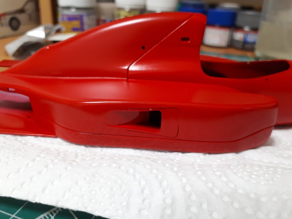

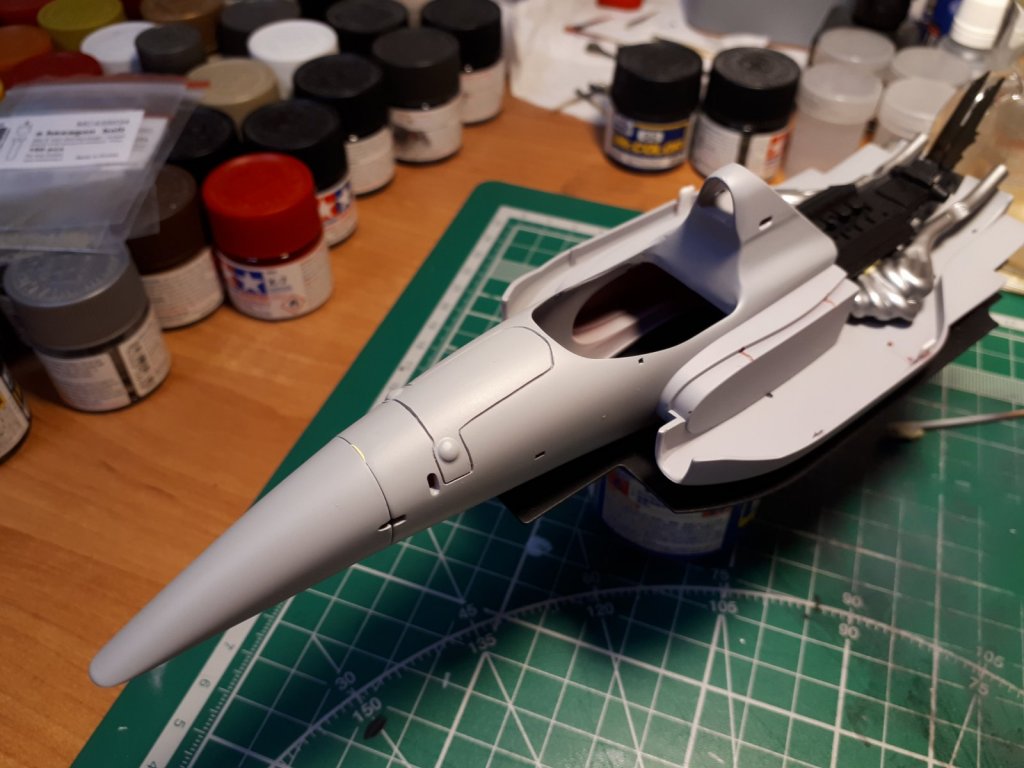

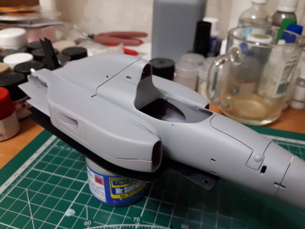

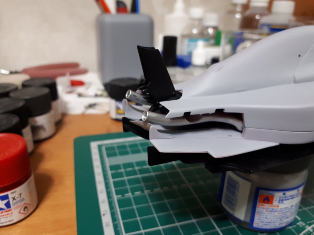

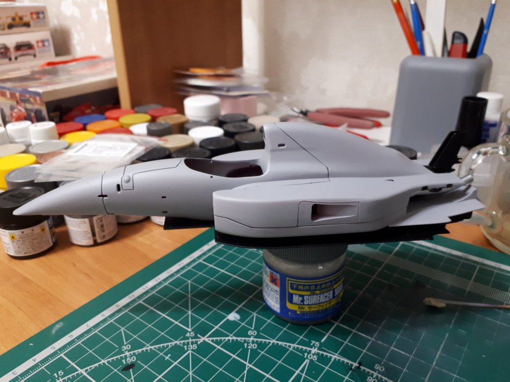

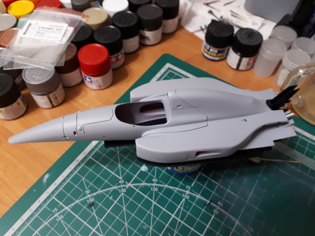

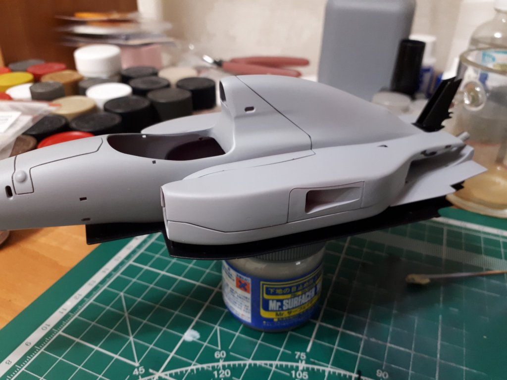

Популярный пост Roman163 1104 Опубликовано 28 Nov 2021, 19:21:01 Автор Популярный пост Жалоба Поделиться Опубликовано 28 Nov 2021, 19:21:01 Добавлю немного прогресса. Все детали обработаны, часть загрунтована и покрашена. Швы по центру кокпита после проявки смотрятся неплохо. Но со шпаклей еще не покончено, боковые воздуханы на обтекателе в реале не имеют такого разреза до низа, на красном пластике видно было плохо, теперь все ясно. Прикинул основные элементы, вроде все встает норм. Выхлопные трубы высверливал, они были просто глухие, совсем) 13 Ссылка на сообщение Поделиться на другие сайты

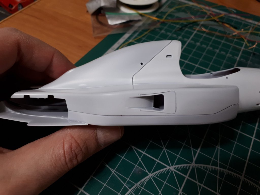

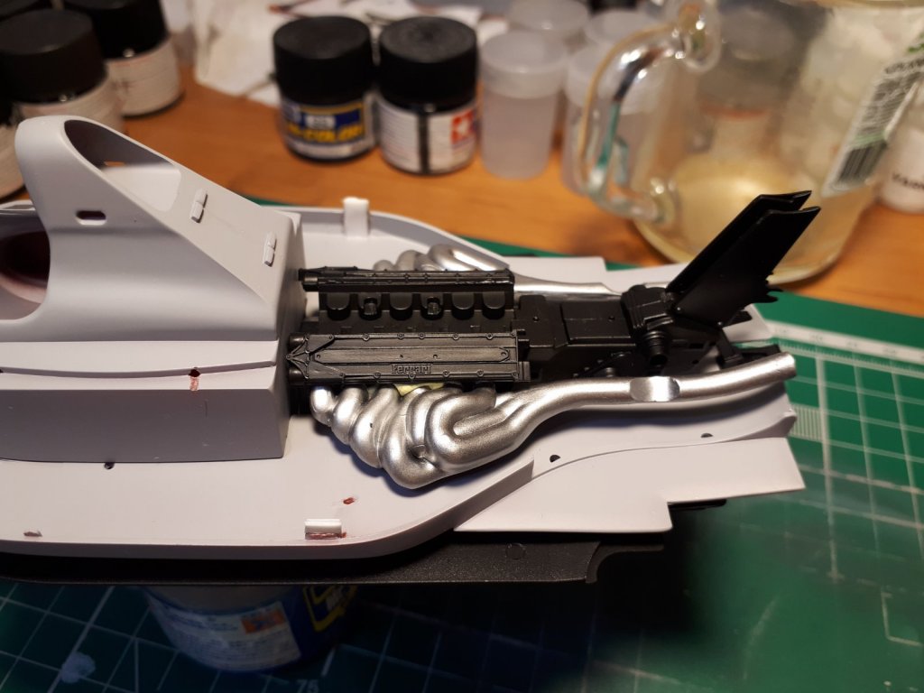

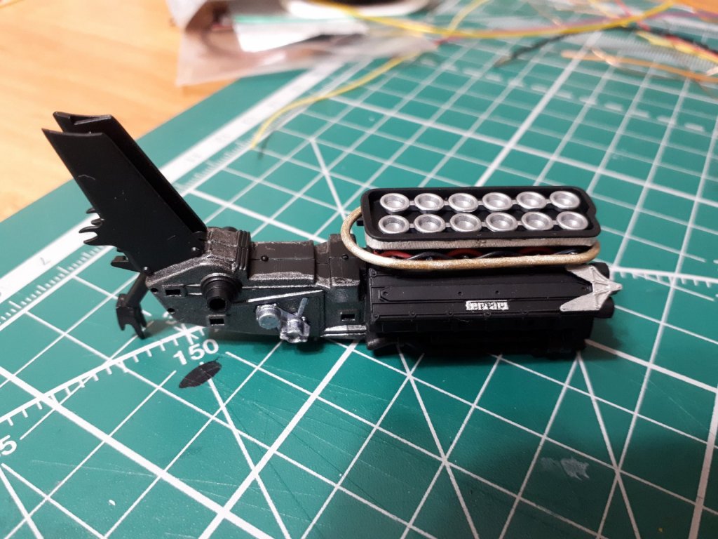

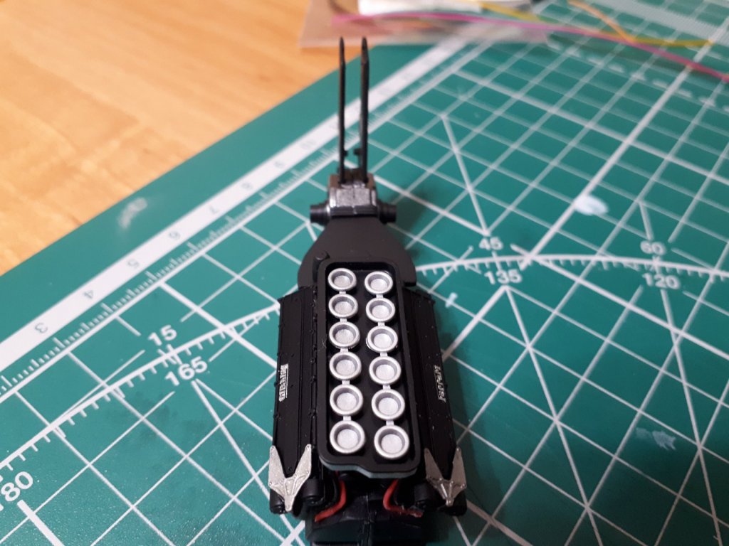

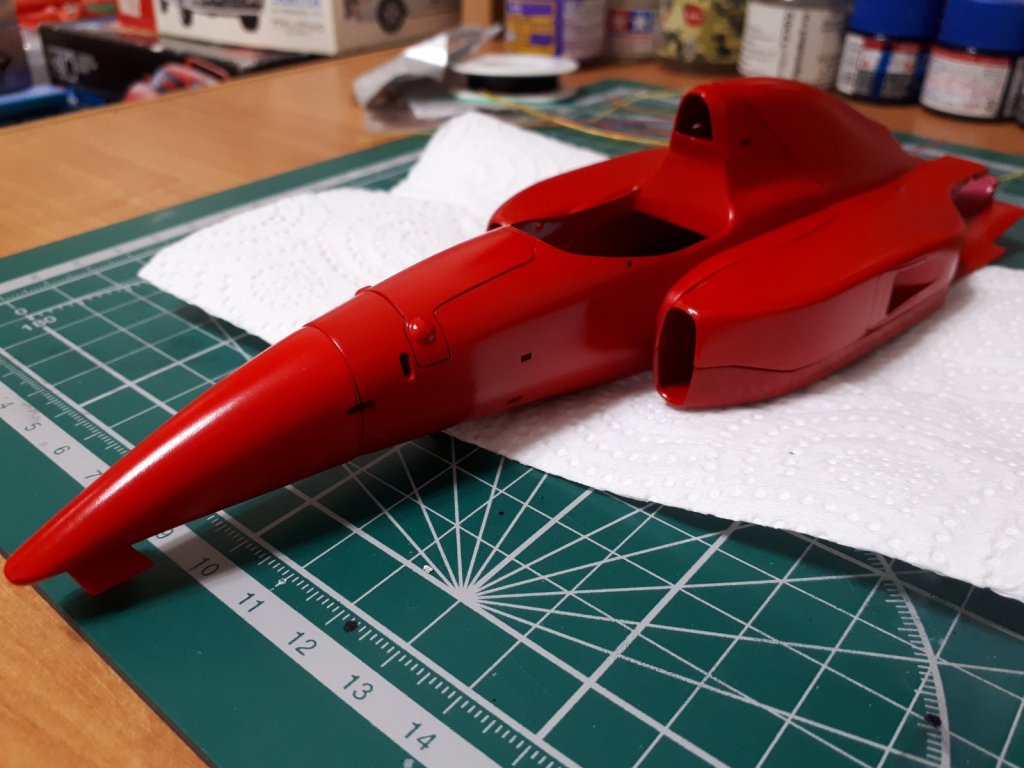

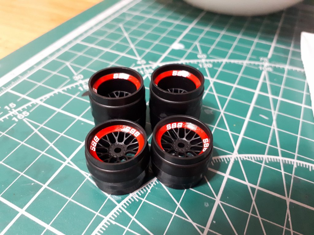

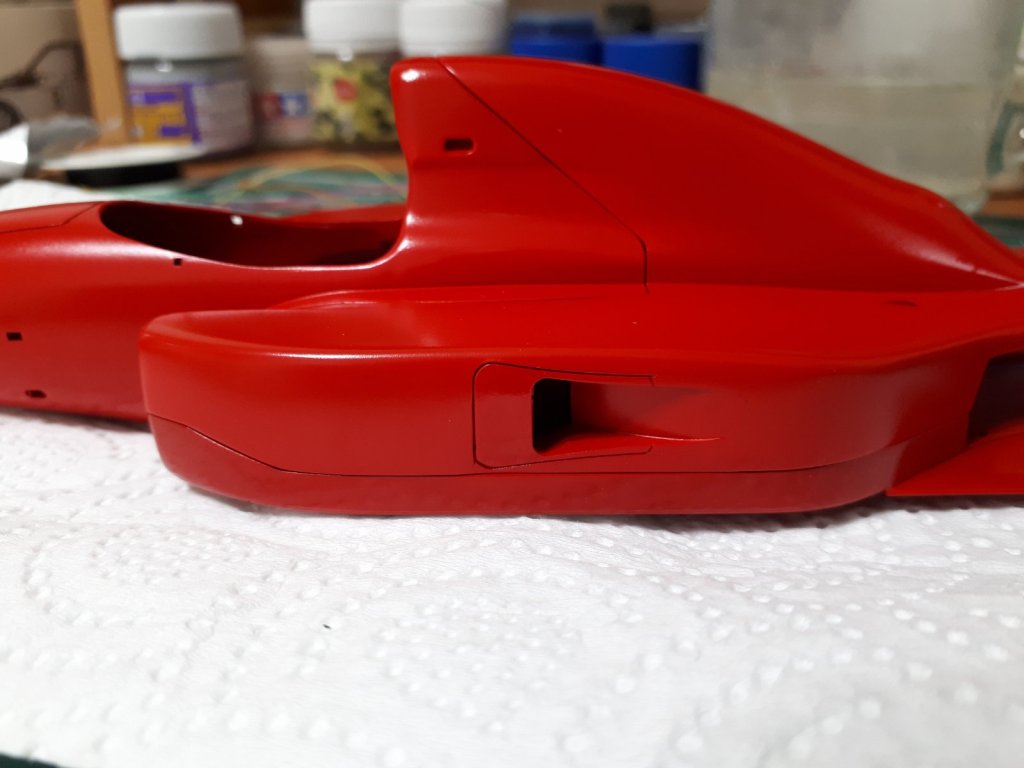

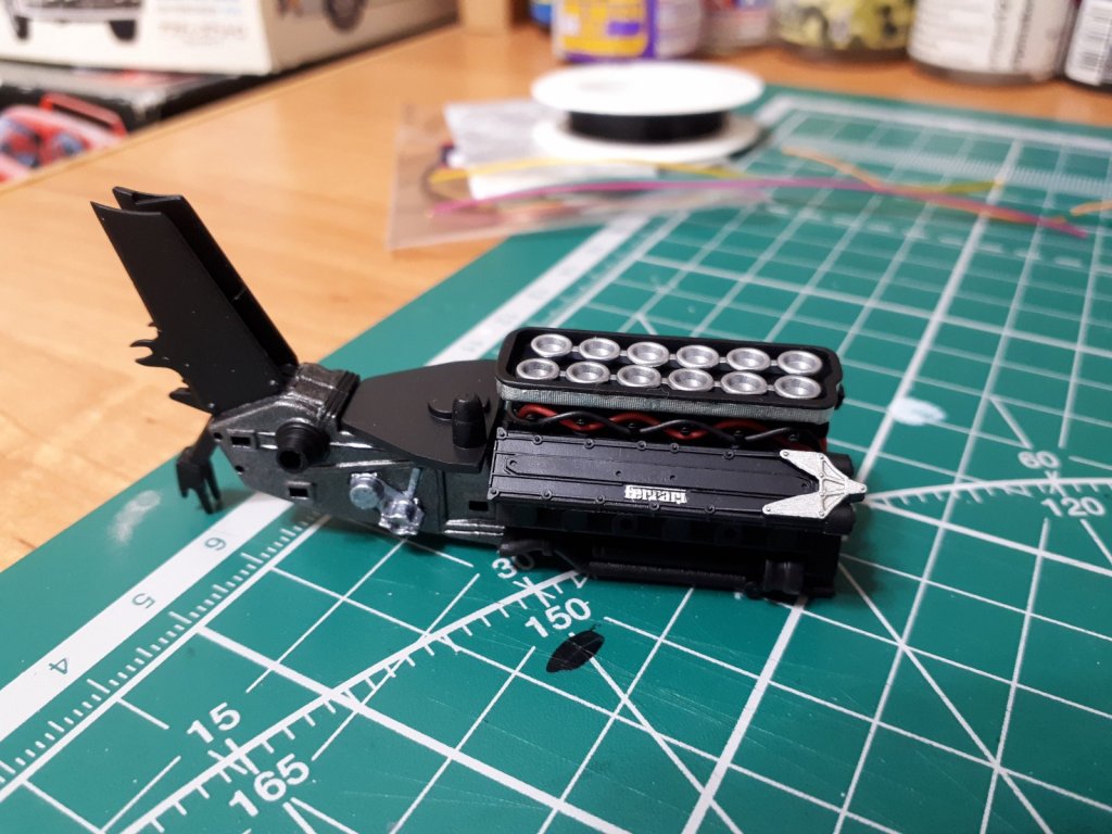

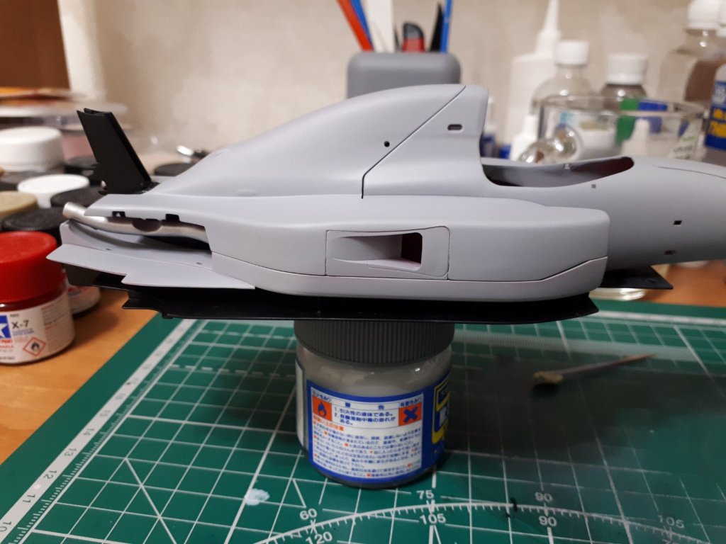

Популярный пост Roman163 1104 Опубликовано 12 Dec 2021, 18:11:36 Автор Популярный пост Жалоба Поделиться Опубликовано 12 Dec 2021, 18:11:36 Всем привет, добавлю немного прогресса. Долго возился с кузовом, шпакля, проявка, снова шпакля, проявка. Вроде заделал щели на боковых воздуханах. Было и стало. И белый грунт под базу. Пока шпаклевал, немного поработал с двиглом, еще не конечный результат, а также проверил деки, им все таки почти 30 лет. Был приятно удивлен, деки как вчера с завода, когда посмотрел производителя, все сразу стало ясно), уверен они еще бы лет 30 пролежали без потерь. Двиг и кузов покрашен. Краска тамия из балона тс8, стравливал для аэра. Дальше деки. 13 Ссылка на сообщение Поделиться на другие сайты

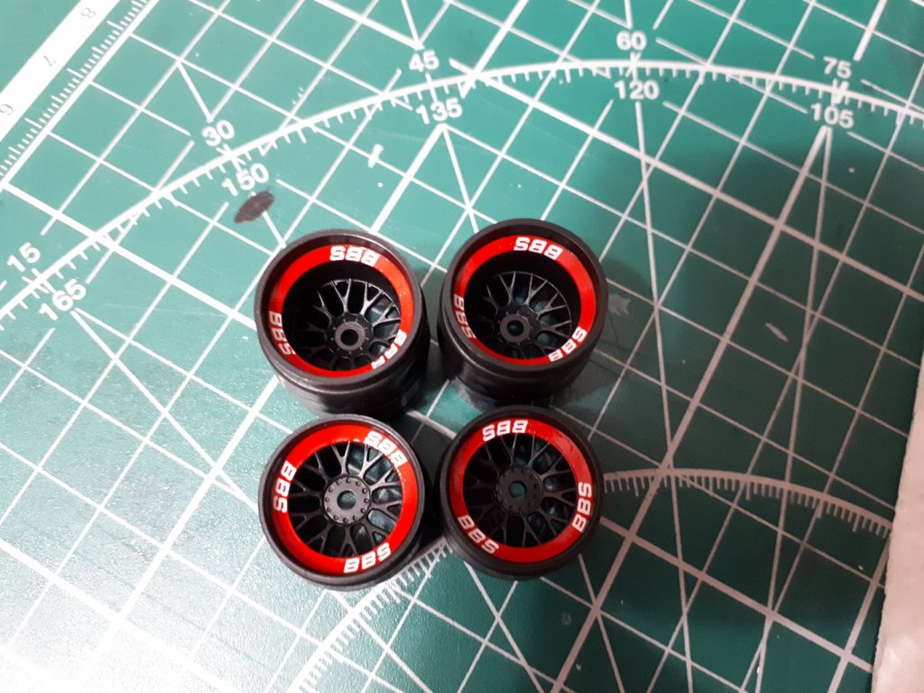

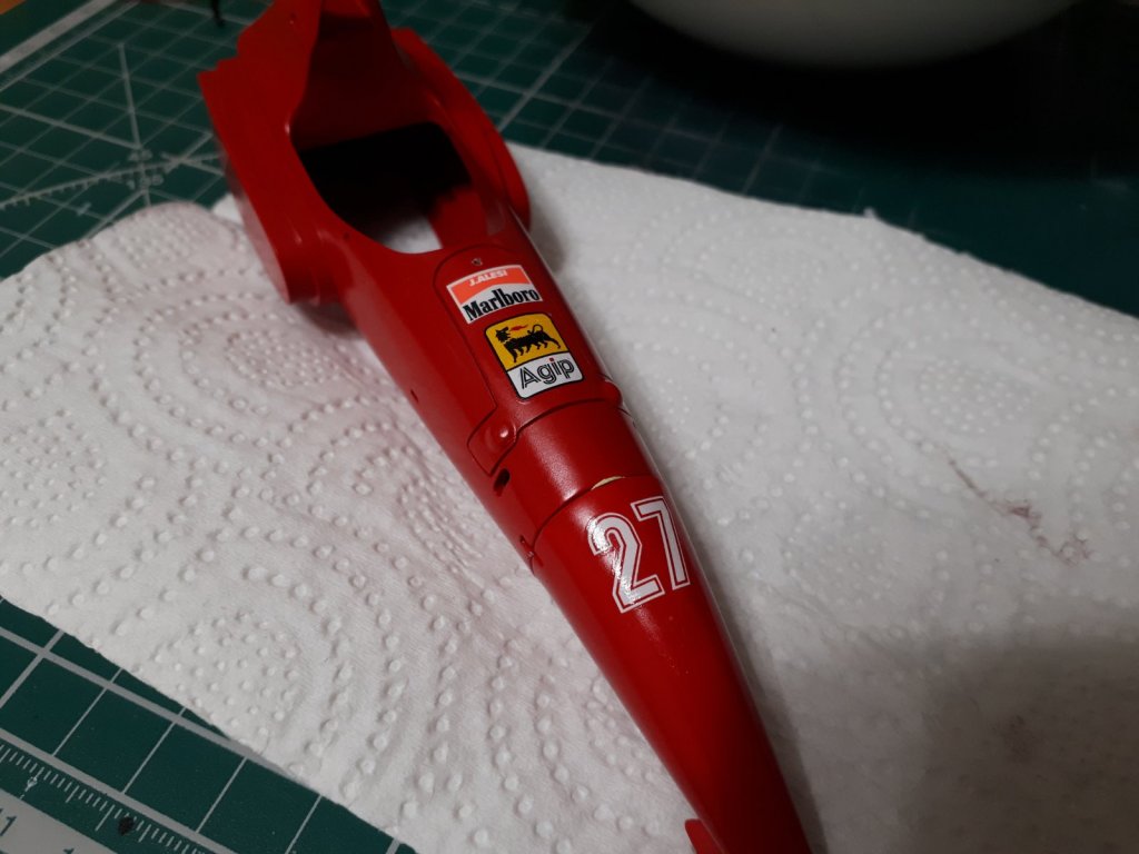

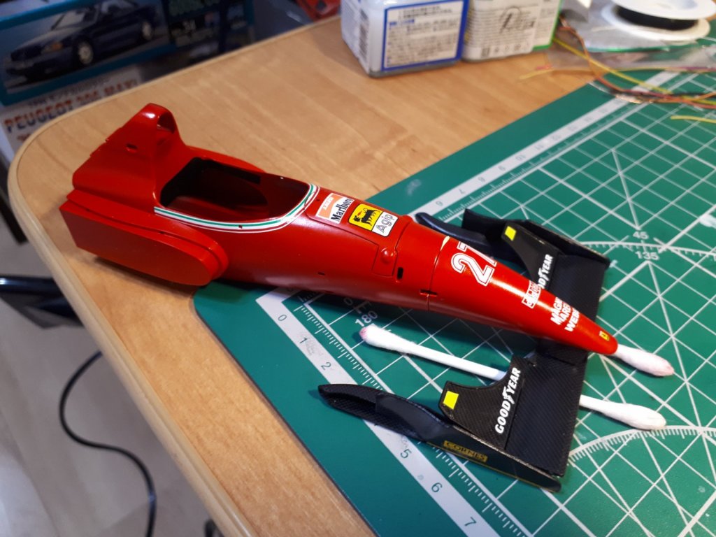

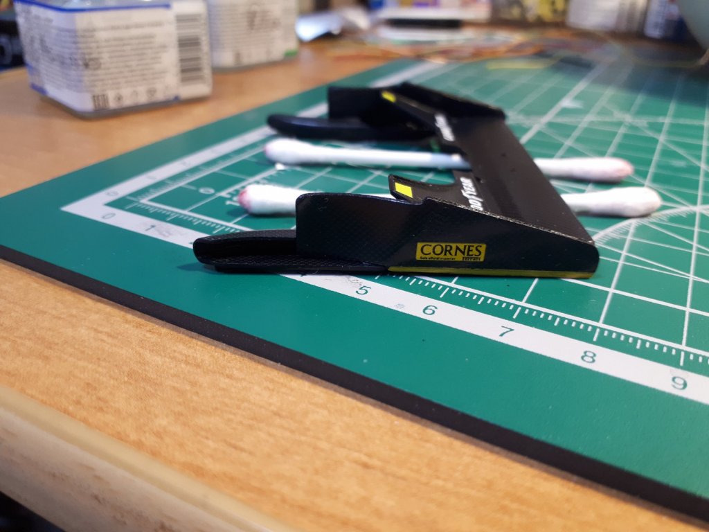

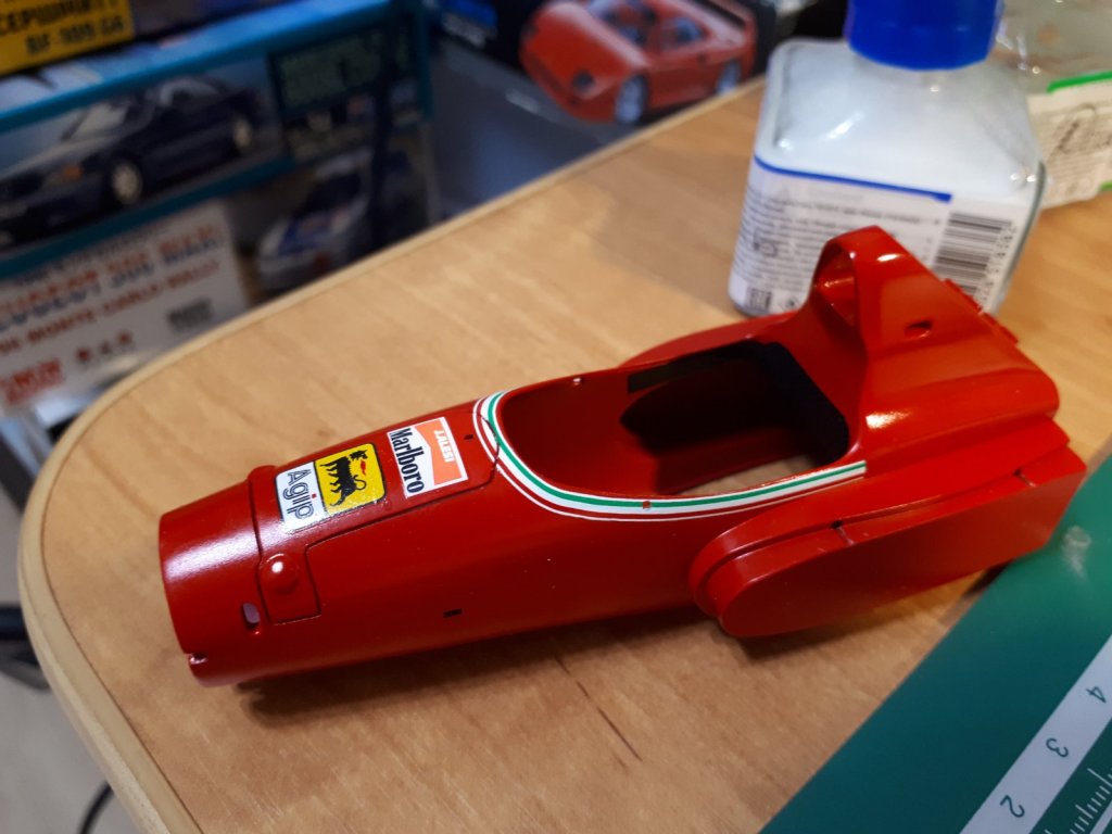

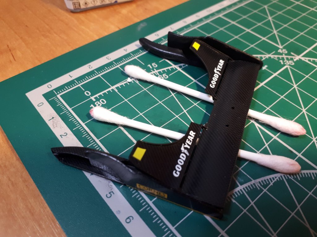

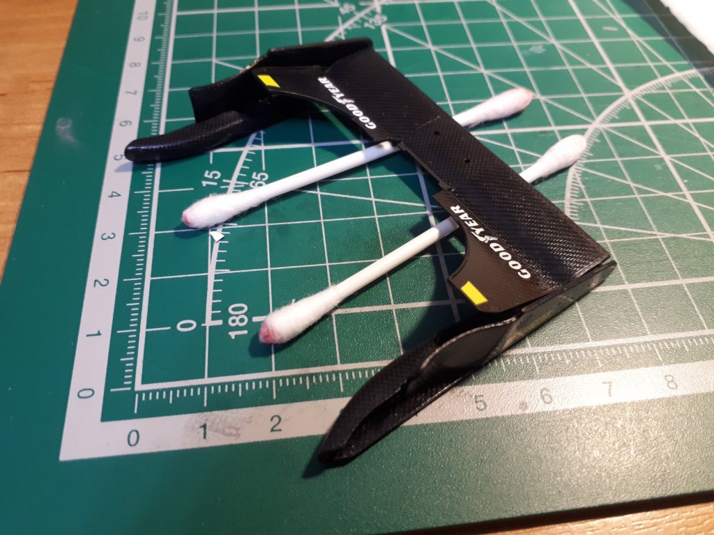

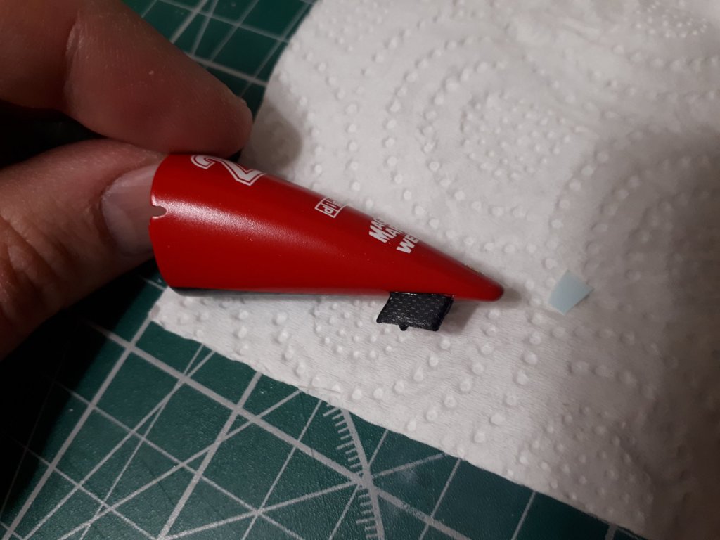

Популярный пост Roman163 1104 Опубликовано 19 Dec 2021, 18:24:55 Автор Популярный пост Жалоба Поделиться Опубликовано 19 Dec 2021, 18:24:55 Всем привет. Добавлю немного прогресса. Приступил к нанесению декалей. И что то рано я обрадовался их качеству, все таки годы не прошли бесследно, но не критично. Процесс замедлился, но бывало и хуже. Карбон конечно новый от тамии двух видов. 15 Ссылка на сообщение Поделиться на другие сайты
