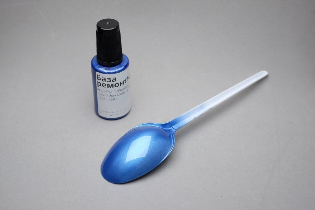

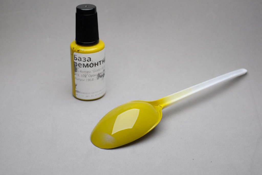

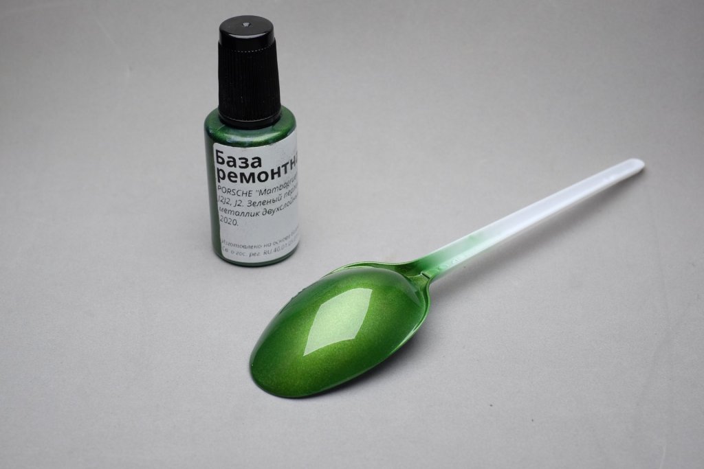

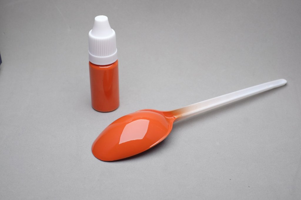

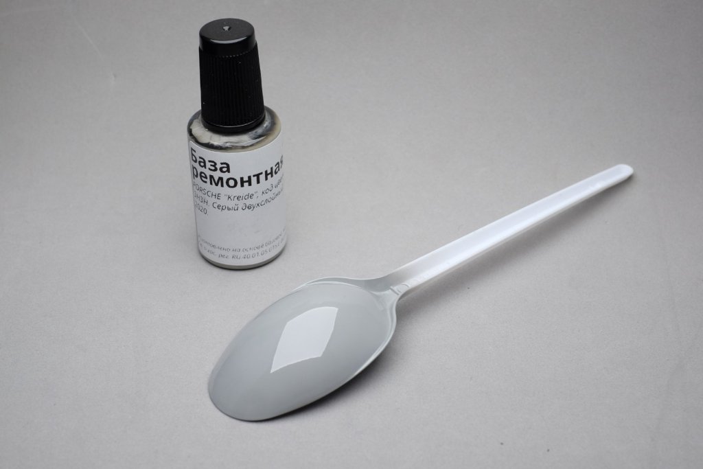

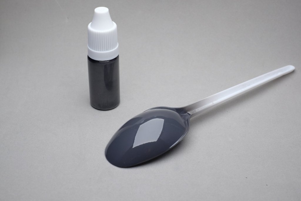

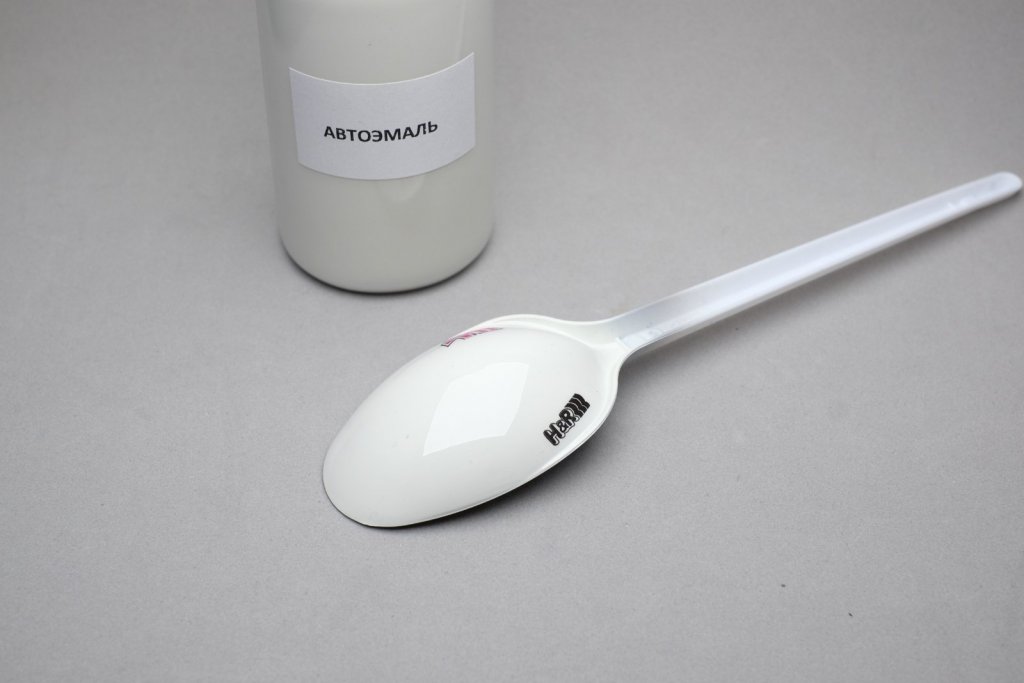

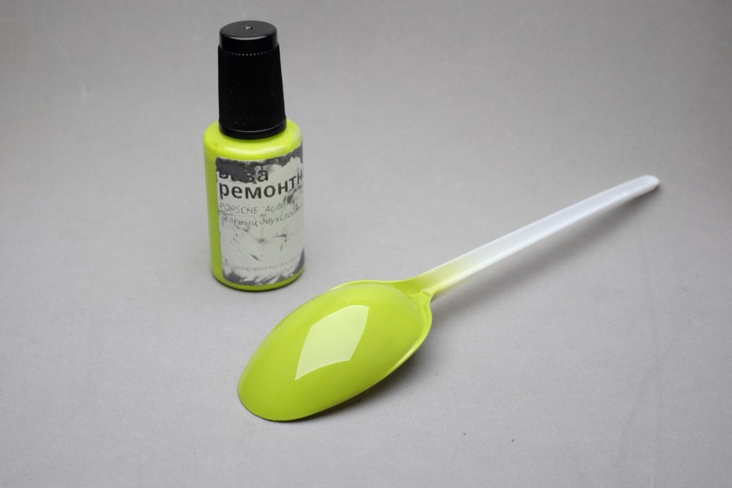

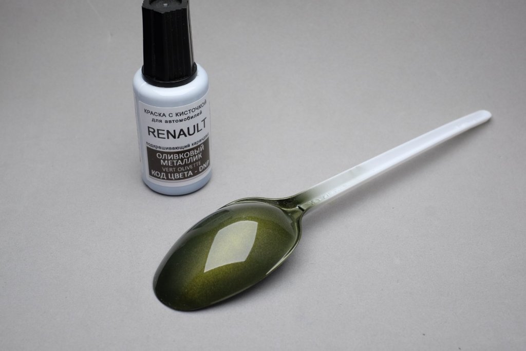

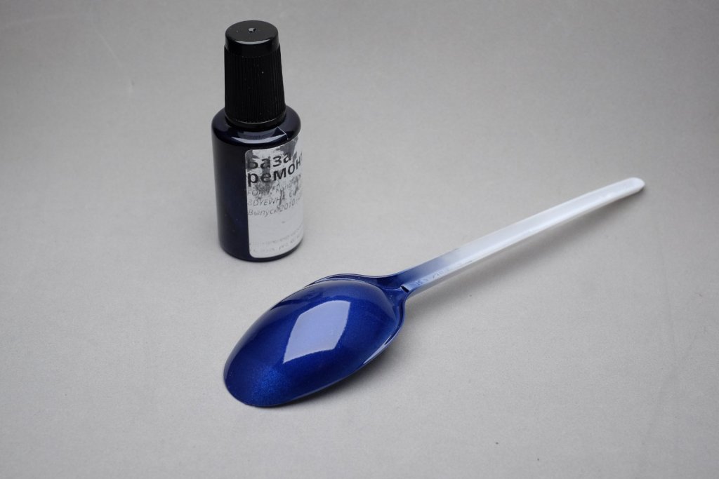

Популярный пост John Wick 4095 Опубликовано 28 Nov 2021, 23:28:54 Популярный пост Жалоба Поделиться Опубликовано 28 Nov 2021, 23:28:54 Многие слышали или видели, а может быть, даже пользовались небольшими подкрасками для автомобилей. Их используют для корректировки небольших царапин на кузове. Недавно наткнулся на такие подкраски для марок отличных от нижнего ценового сегмента, Porsche, например. Решил проверить их применимость на моделях автомобилей и сделал выкраску ложек. Затем покрыл 2К лаком Dyna. Приобрел несколько наборов на всем известном маркетплейсе на букву О. Первая фирма UpSafe Detail: В комплекте идет 1К лак в таком же пузырьке 20 мл. Краска густая, разбавлял фирменным разбавителем Dyna, но думаю, что подойдет и Р12. В баночке шарик для перемешивания и крышка с кисточкой, как в штрехере или лаке для ногтей. Porsche "Kreide" Porsche "Mambagruen" (металлик) Porsche "Tahoeblau" (металлик) Porsche "Acidgreen" Ford "Kona Blue" (металлик) Alfa Romeo "Giallo Ocra" Следующая фирма ADCPaint: Пузырек 14 мл. Краска жидкая, но для аэрографа я разбавил. Porsche "Grau met" подозреваю, что это металлик, но либо я не размешал достаточно хорошо, либо там вообще нет металлического порошка Porsche "Lava orange" Porsche "Grand Prix Weiss" брал большую емкость 100 мл И последняя фирма Podkraskaru: В комплекте идет 1К лак в таком же пузырьке 20 мл. Краска густая, разбавлял фирменным разбавителем Dyna. В баночке шарик для перемешивания и крышка с кисточкой, как в штрехере или лаке для ногтей. Renault "Vert Olivette" (металлик) Впечатления: Краска хорошо разбавляется и дает достаточную укрывистость. Расход на одну ложку около 4-5 капель. По запаху очень похоже на Splash Paints. Металлики порадовали мелким зерном уровня той-же Splash Paints. При первом тесте, когда наносил краску непосредственно из баночки кисточкой на ложку, заметил, что подъело пластик ложки. Думаю, что не стоит баловаться переливами. Все тесты проводил на ложках, покрытых серым грунтом, на белом грунте цвета могут отличаться. По ощущениям, больше всего понравилась фирма UpSafe Detail. Теперь о цене. Самая дорогая - UpSafe Detail, 800 руб за 20 мл неразбавленной краски. Подешевле - Podkraskaru, 500 руб за 20 мл неразбавленной. И самая дешевая - ADCPaint, 300 руб за 14 мл и 800 руб за 100 мл краски, которую тоже, желательно, разбавить. Для себя сделал вывод, что мне проще заказать на маркетплейсе и получить в пункте выдачи рядом с домом, чем искать и договариваться с малярками. P.S. Похоже, я создал тему не в том разделе, прошу перенести в Статьи и обзоры 17 Ссылка на сообщение Поделиться на другие сайты
