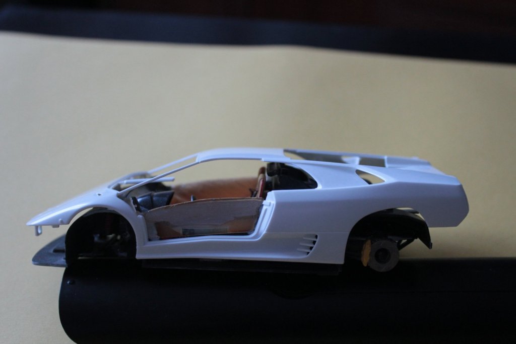

hibar 526 Опубликовано 13 Jan 2023, 14:17:58 Автор Жалоба Поделиться Опубликовано 13 Jan 2023, 14:17:58 я затрахался трахаться с этим говном! Более цензурных, у меня нет. После моих доработок салона, кузов вообще перестал на место вставать. По итогу, заказан Фуджими. Будет компиляция из Фуджи + РевеллО от Ревелл наверно только двигатель + хз ищёчего от Ревелл Ламбо Дьябло - бегите, безумцы и кстати, перепилю её в VT (поздним), с нормальным бампером передним Ссылка на сообщение Поделиться на другие сайты
PETERSON 10145 Опубликовано 13 Jan 2023, 17:34:55 Жалоба Поделиться Опубликовано 13 Jan 2023, 17:34:55 3 часа назад, hiibar сказал: я затрахался трахаться с этим говном! Да ты что? Я тоже, о чём сразу в начале темы и написал. Ссылка на сообщение Поделиться на другие сайты
hibar 526 Опубликовано 14 Jan 2023, 01:59:05 Автор Жалоба Поделиться Опубликовано 14 Jan 2023, 01:59:05 (изменено) 8 часов назад, PETERSON сказал: Да ты что? Я тоже, о чём сразу в начале темы и написал. да я помню, что ты желал успеха с дровами. Но там дело не в самой сборке. Если из коробка собирать, то всё сходится....но это ж не наш метод. Там я: сделал пороги, "линию бёдер" добавил нарастил карты дверей, на 3 мм расширил торпедо, сделал потолок, обшивку стоек - и теперь эта падла, нихрена не хочет по месту вставать. Кароч, Боливар заипался вести. Будет Фуджи с моторным от Ревелл я не считаю, что Ревелл был тратой напрасной. Он, так или иначе уйдёт на иные модели. Колёса так уже ушли на Countach, там они более аутентично смотрятся Изменено 14 Jan 2023, 02:01:10 пользователем hiibar Ссылка на сообщение Поделиться на другие сайты

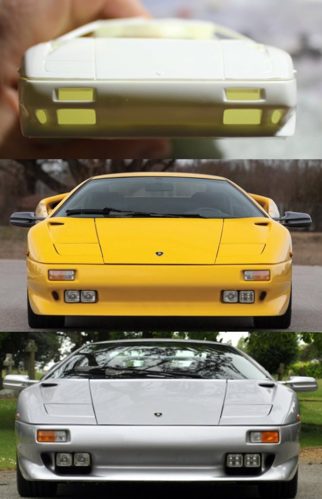

hibar 526 Опубликовано 11 Feb 2023, 15:10:03 Автор Жалоба Поделиться Опубликовано 11 Feb 2023, 15:10:03 (изменено) я сейчяас начал с моделью разбираться. Спасибо, за ранее опубликованное. НО! у неёж морда не правильная?! Изменено 11 Feb 2023, 15:14:21 пользователем hiibar Ссылка на сообщение Поделиться на другие сайты
PETERSON 10145 Опубликовано 11 Feb 2023, 15:16:38 Жалоба Поделиться Опубликовано 11 Feb 2023, 15:16:38 4 минуты назад, hiibar сказал: у неёж морда не правильная?! Правильную Дьябло до сих пор никто не выпустил в 24-м, если на то пошло. Ты ещё возьми в руки штангенциркуль, узнаешь много интересного. Ссылка на сообщение Поделиться на другие сайты

Muscle Horses 475 Опубликовано 12 Feb 2023, 16:05:04 Жалоба Поделиться Опубликовано 12 Feb 2023, 16:05:04 В 11.02.2023 в 22:10, hiibar сказал: я сейчяас начал с моделью разбираться. Спасибо, за ранее опубликованное. НО! у неёж морда не правильная?! Бампер "неправильный", потому что это просто другая версия. У Фуджими есть версия с бампером как на этих фото - это коробка с жёлтой Диабло на бокс-арте. У тебя - красная. Двери прилегать не будут - 99% Есть более поздние наборы Фуджими Диабло, там цельный кузов и "правильные бампера" Ссылка на сообщение Поделиться на другие сайты
PETERSON 10145 Опубликовано 12 Feb 2023, 22:05:26 Жалоба Поделиться Опубликовано 12 Feb 2023, 22:05:26 (изменено) В 11.02.2023 в 18:10, hiibar сказал: у неёж морда не правильная?! О, только сейчас заметил, что ты добавил фотографии уже после моего ответа. Если бы Лёша не написал, я наверное так и не увидел бы твои фотки. Не такой ли бампер в твоей версии? У меня такой же. Изменено 12 Feb 2023, 22:08:03 пользователем PETERSON 1 Ссылка на сообщение Поделиться на другие сайты
