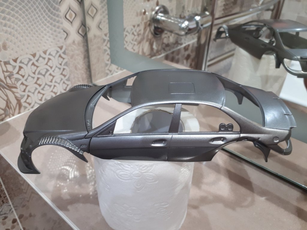

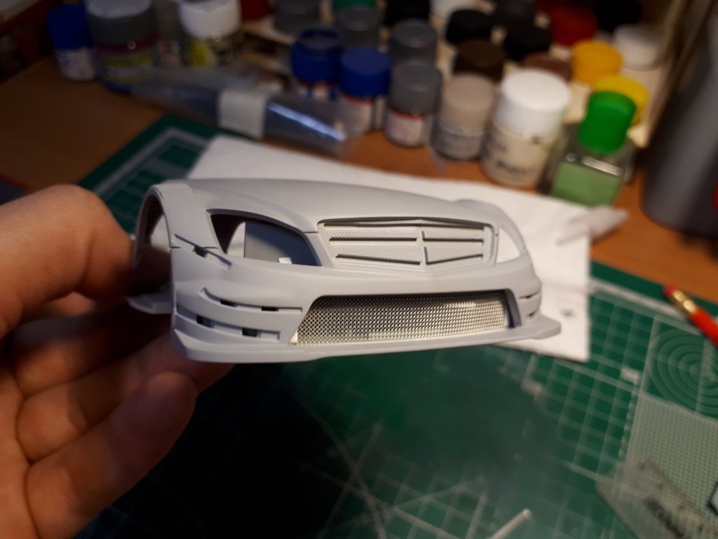

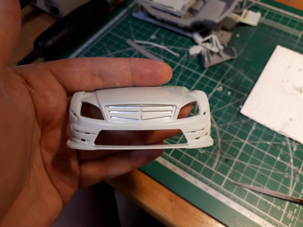

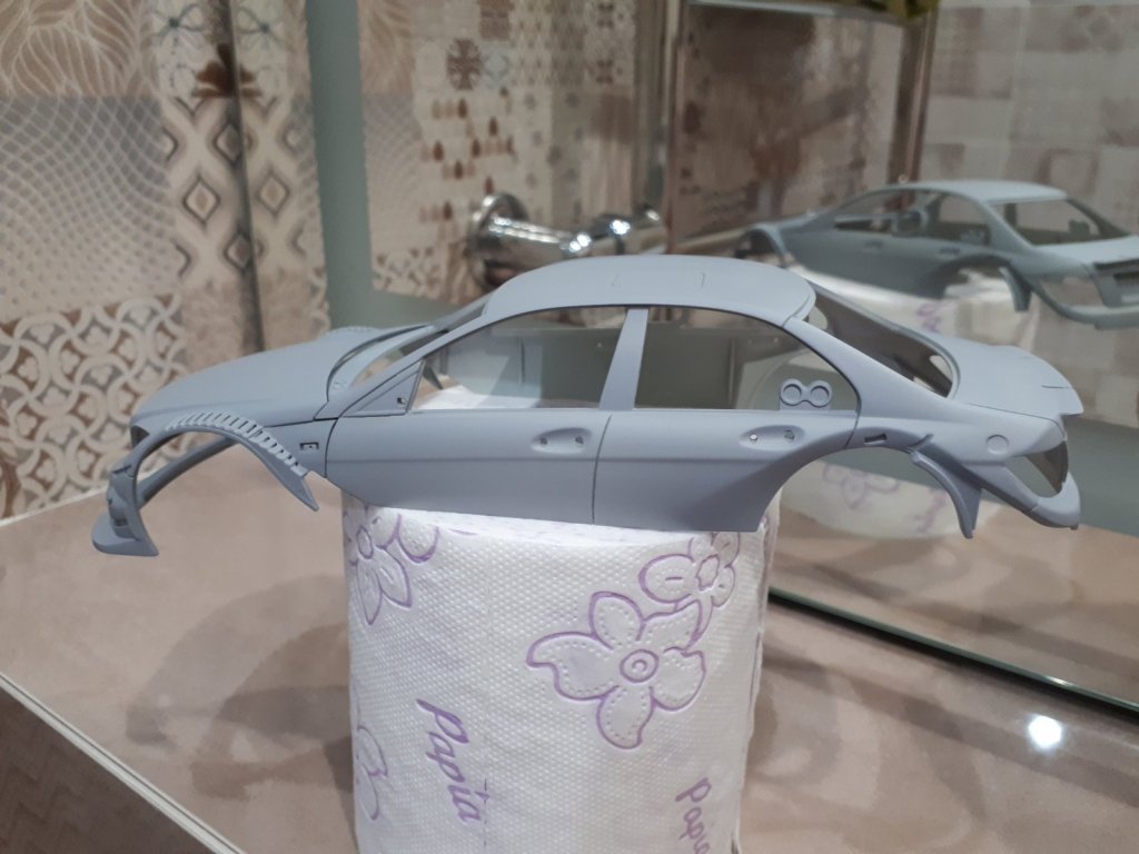

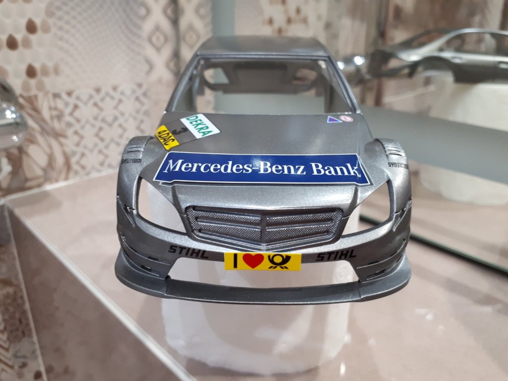

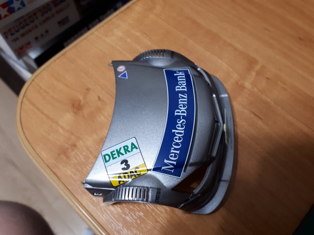

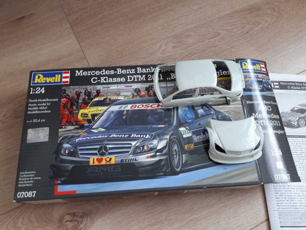

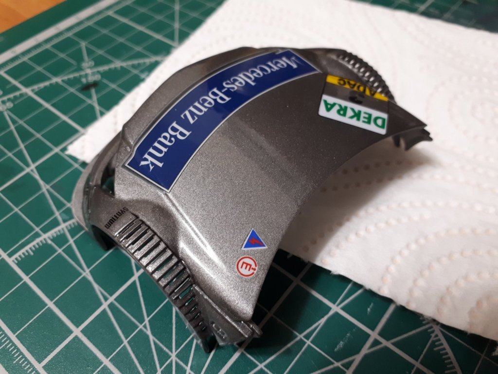

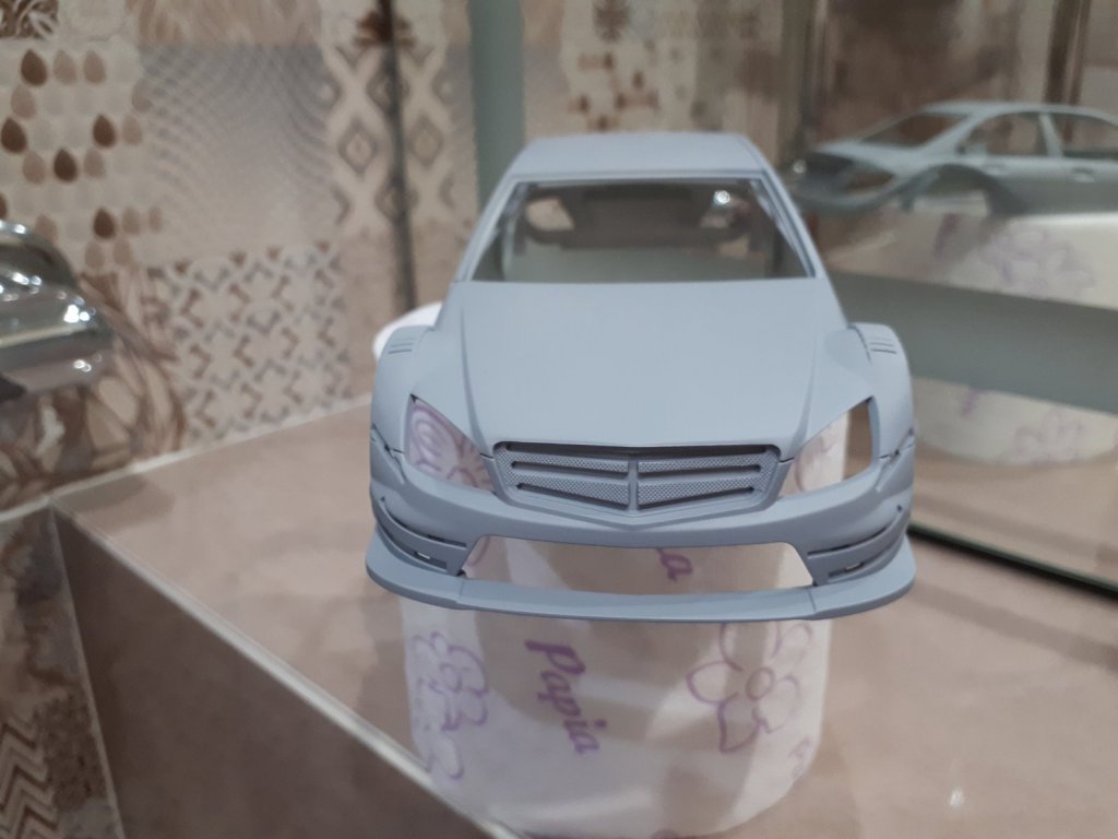

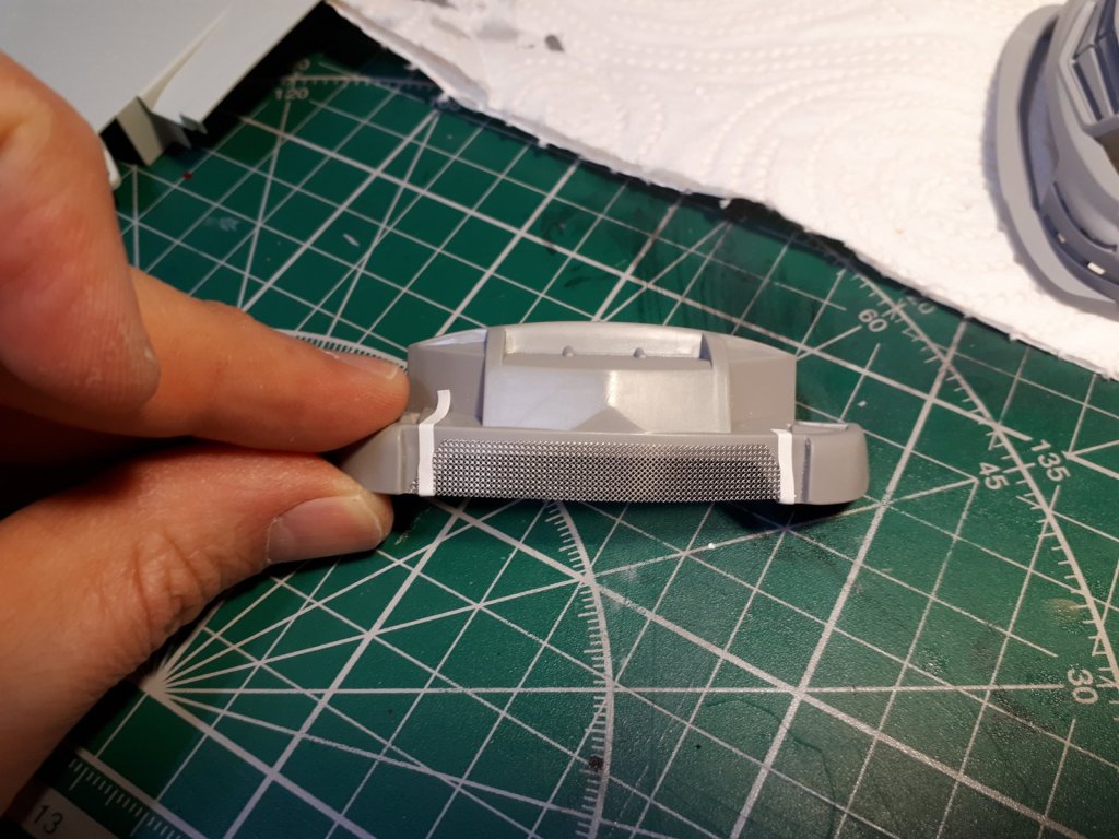

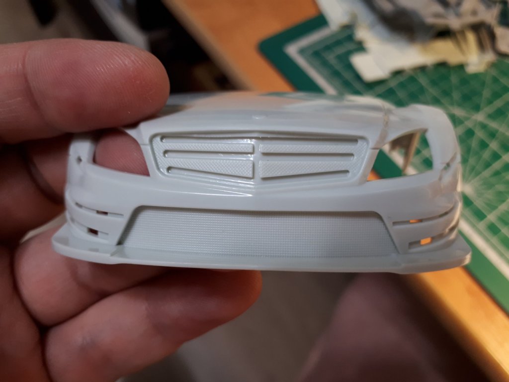

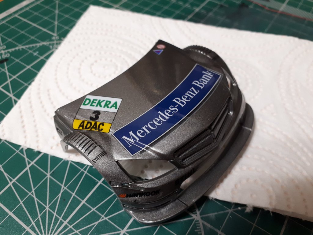

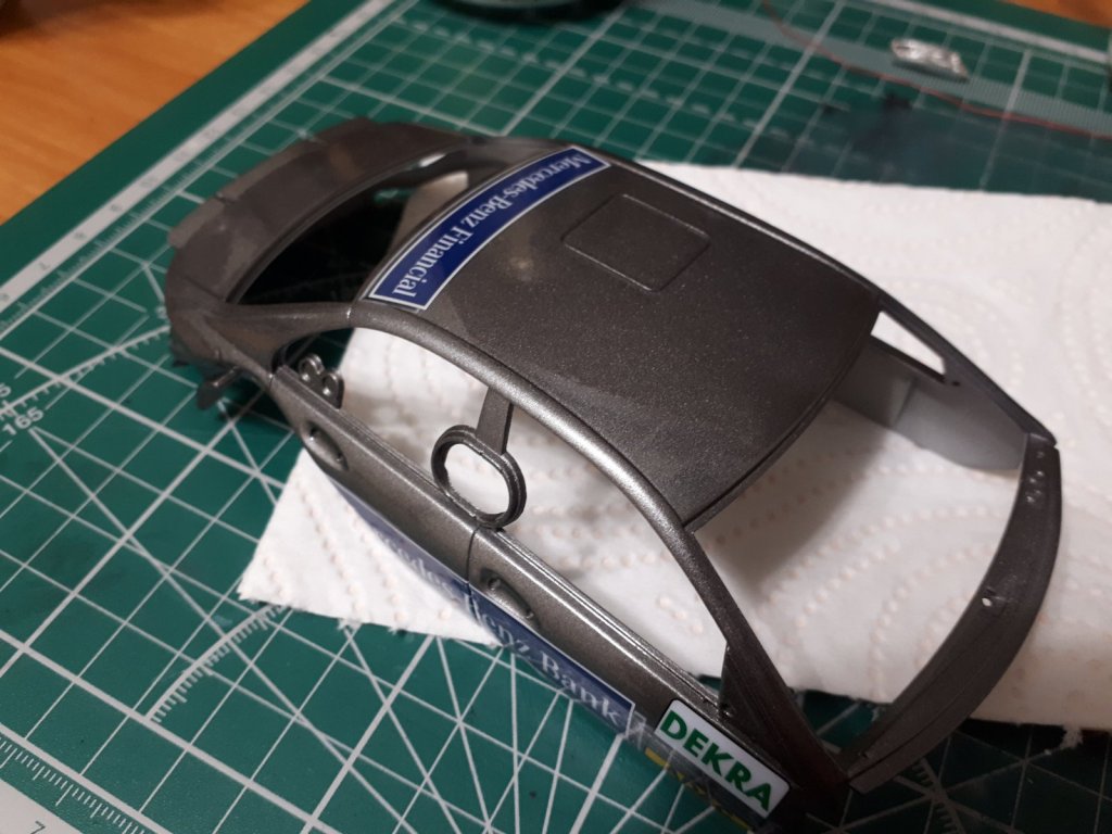

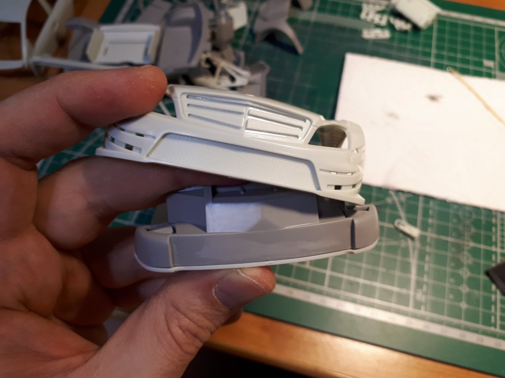

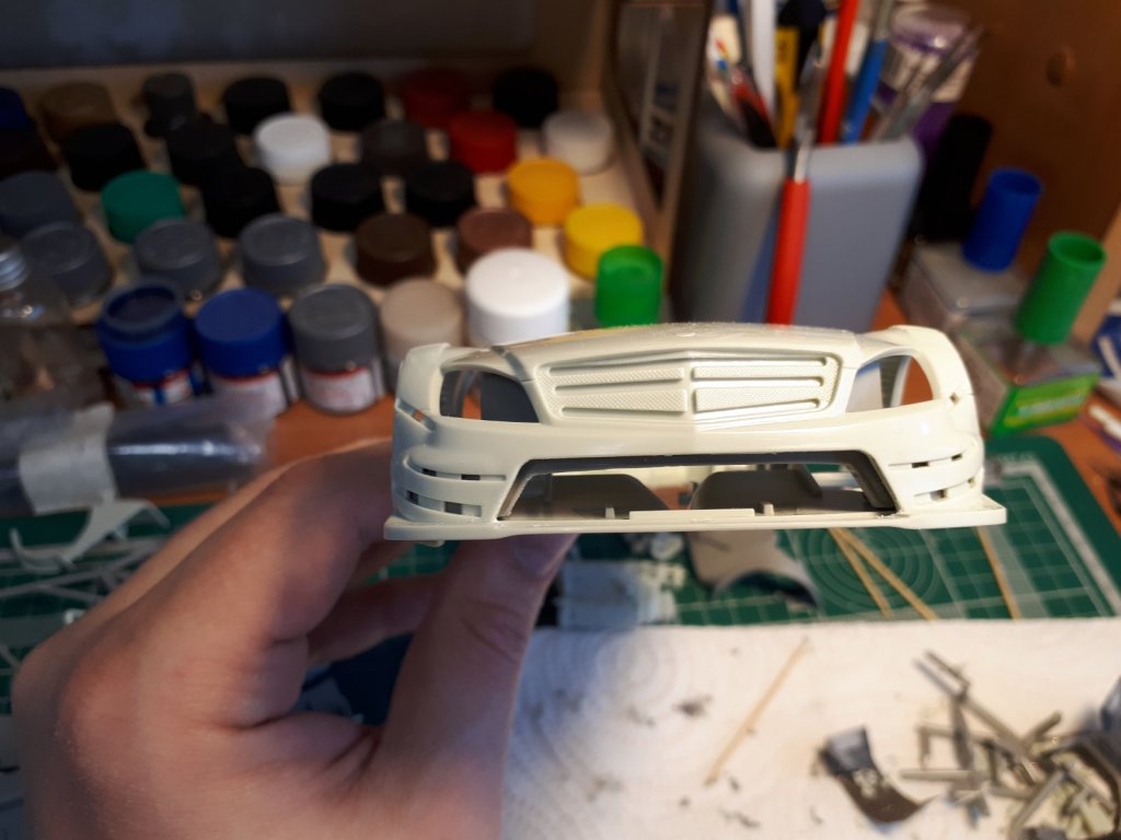

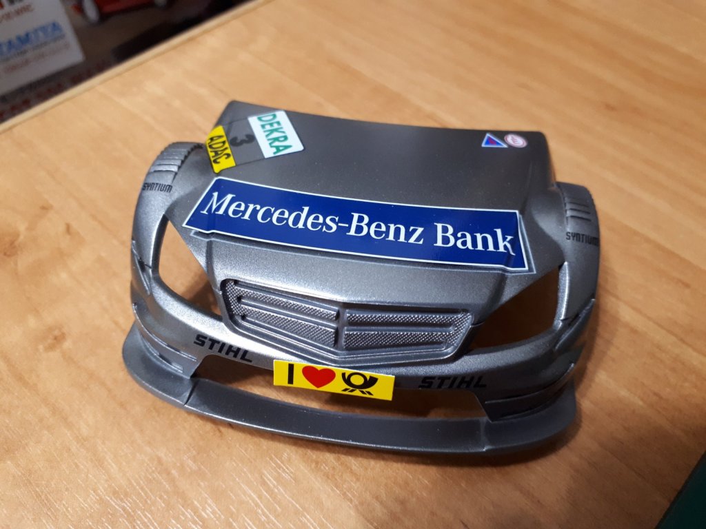

Популярный пост Roman163 1104 Опубликовано 6 Apr 2022, 11:00:17 Популярный пост Жалоба Поделиться Опубликовано 6 Apr 2022, 11:00:17 (изменено) Всем привет, решил начать сборку и показать ее на форуме. Випов по сборкам данного авто крайне мало, толком ничего не нашел, поэтому решил показать сборку, а заодно услышать советы и возможно кому то пригодится данный вип. Фото будут в ходе рабочего процесса. Как я ранее писал в другой теме на форуме, подробных фотографий моторного отсека и салона я толком не нашел, поэтому если у кого есть такие фото или ссылки на ресурс, буду очень благодарен. Теперь немного прогресса и общие первоначальные впечатления от кита. Кузов состоит из двух основных частей, капот и основная часть. Кузов выполнен очень хорошо, грани четкие, расшивка глубокая, присутствуют конечно стыки от прессформ, иных артефактов не обнаружено. Капот съемный, также имеется двигатель. производитель решил все решетки отлить в пластике, выглядит это конечно так себе. Поэтому принял решение их удалить и заменить на травленые решетки от ХД (сетка). Далее грунт, покраска краской сталь от ганзы и деки. Декали произвели очень приятное впечатление, наверное это лучшие деки, которые приходилось наносить. Очень тонкие, гибкие и прочные. Изменено 6 Apr 2022, 11:11:56 пользователем Roman163 15 Ссылка на сообщение Поделиться на другие сайты

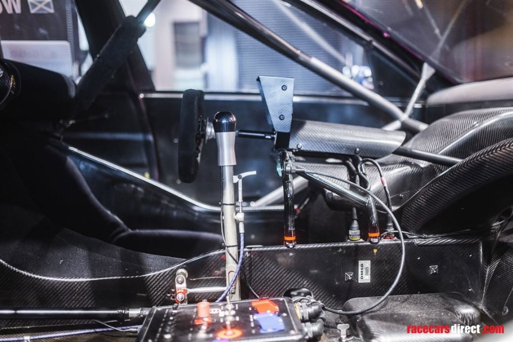

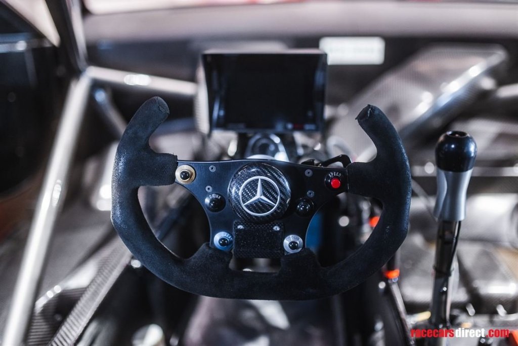

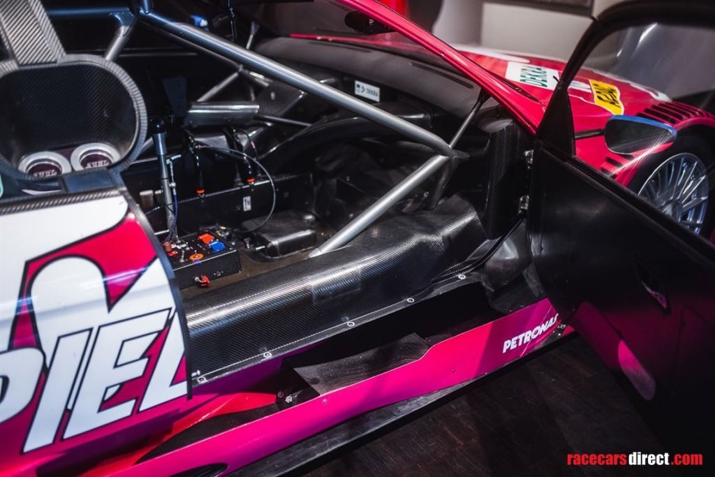

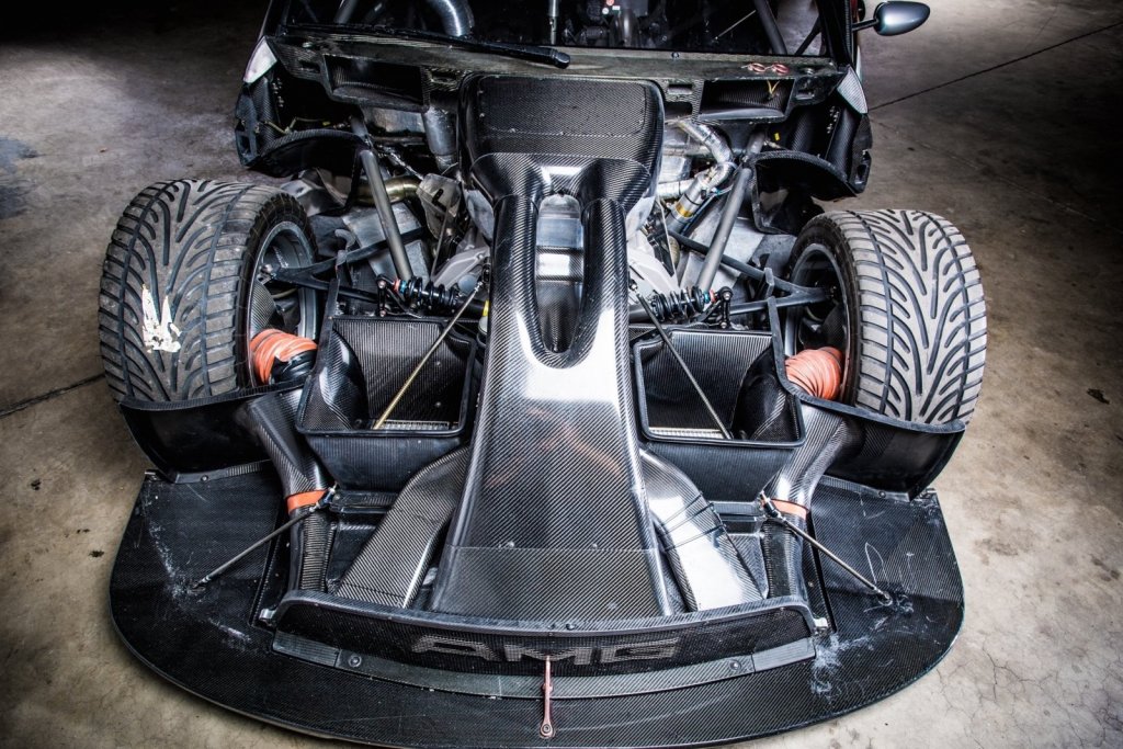

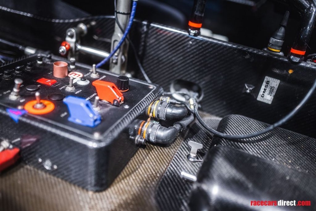

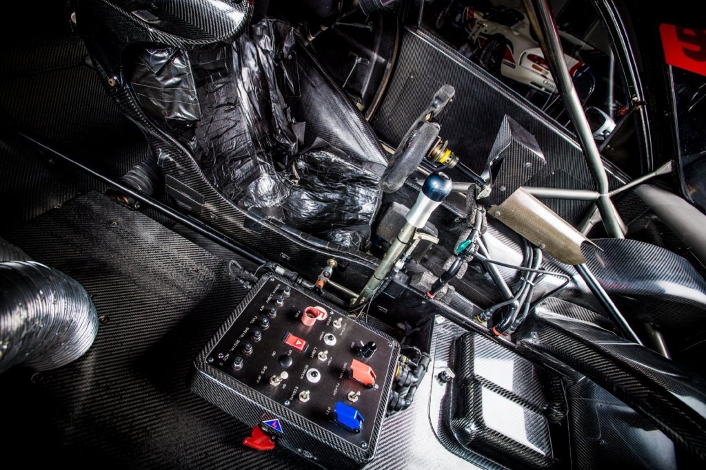

valek 1650 Опубликовано 6 Apr 2022, 12:31:25 Жалоба Поделиться Опубликовано 6 Apr 2022, 12:31:25 Источники:https://racecarsdirect.com/Advert/Details/123086/2008-mercedes-amg-c-class-w204-dtm https://www.artandrevs.com/car.php?id=551 П.С. Поколение то же, но годы другие, поэтому в деталях может отличаться. Это то, что гугл выдает "в лоб". Для поиска твоего прототипа нужно покурить тему подольше. Ссылка на сообщение Поделиться на другие сайты
Roman163 1104 Опубликовано 6 Apr 2022, 12:42:58 Автор Жалоба Поделиться Опубликовано 6 Apr 2022, 12:42:58 11 минут назад, valek сказал: Источники:https://racecarsdirect.com/Advert/Details/123086/2008-mercedes-amg-c-class-w204-dtm https://www.artandrevs.com/car.php?id=551 П.С. Поколение то же, но годы другие, поэтому в деталях может отличаться. Это то, что гугл выдает "в лоб". Для поиска твоего прототипа нужно покурить тему подольше. Спасибо! Ссылка на сообщение Поделиться на другие сайты
valek 1650 Опубликовано 6 Apr 2022, 12:44:07 Жалоба Поделиться Опубликовано 6 Apr 2022, 12:44:07 Машина 10-12 годов: 2 Ссылка на сообщение Поделиться на другие сайты
Sebastian 795 Опубликовано 11 Apr 2022, 11:39:07 Жалоба Поделиться Опубликовано 11 Apr 2022, 11:39:07 А в жизни прототип был стального цвета или хром? Ссылка на сообщение Поделиться на другие сайты
Roman163 1104 Опубликовано 11 Apr 2022, 13:32:29 Автор Жалоба Поделиться Опубликовано 11 Apr 2022, 13:32:29 1 час назад, Sebastian сказал: А в жизни прототип был стального цвета или хром? сталь Ссылка на сообщение Поделиться на другие сайты
Dina 998 Опубликовано 12 Apr 2022, 03:13:25 Жалоба Поделиться Опубликовано 12 Apr 2022, 03:13:25 Здорово, что начал вип. Металлические сеточки выглядят суперски Ссылка на сообщение Поделиться на другие сайты
Roman163 1104 Опубликовано 12 Apr 2022, 05:25:29 Автор Жалоба Поделиться Опубликовано 12 Apr 2022, 05:25:29 2 часа назад, Dina сказал: Здорово, что начал вип. Металлические сеточки выглядят суперски Спасибо) Ссылка на сообщение Поделиться на другие сайты

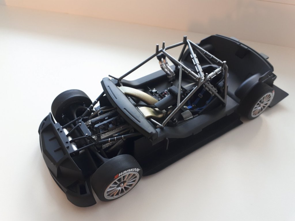

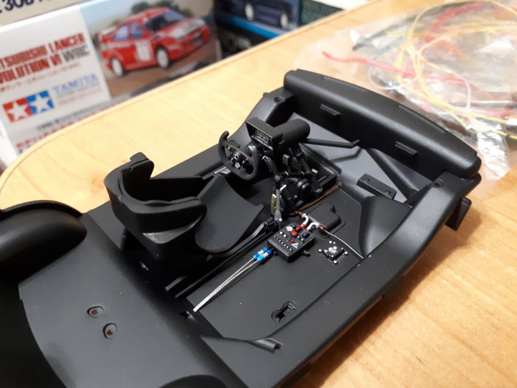

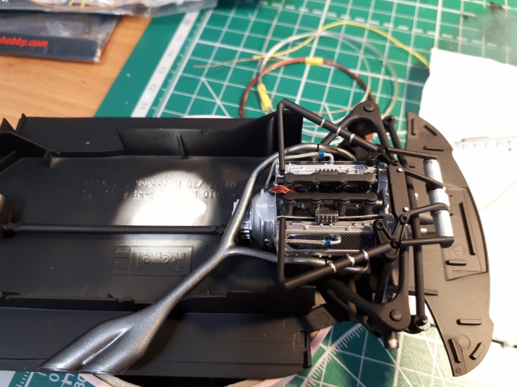

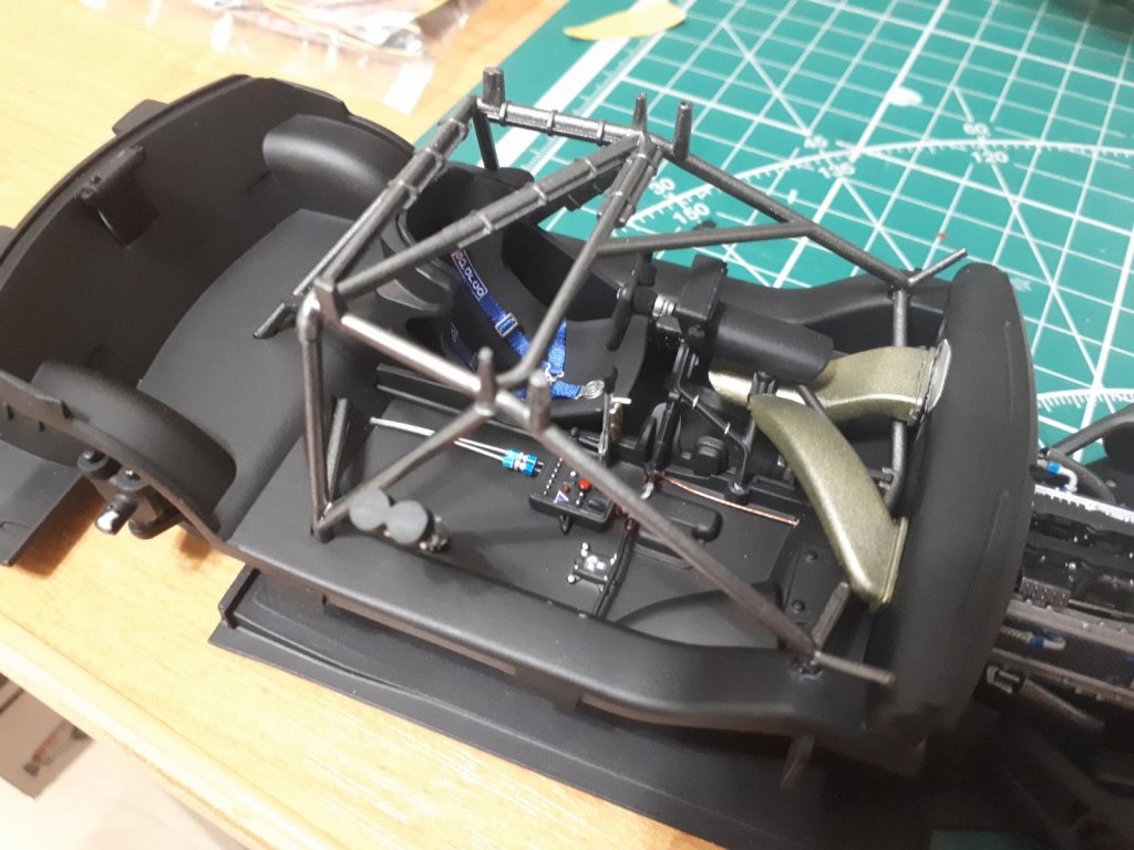

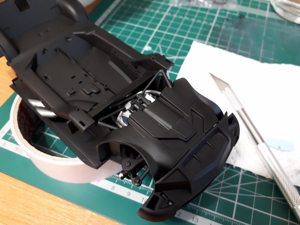

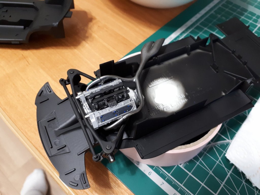

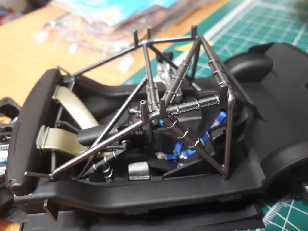

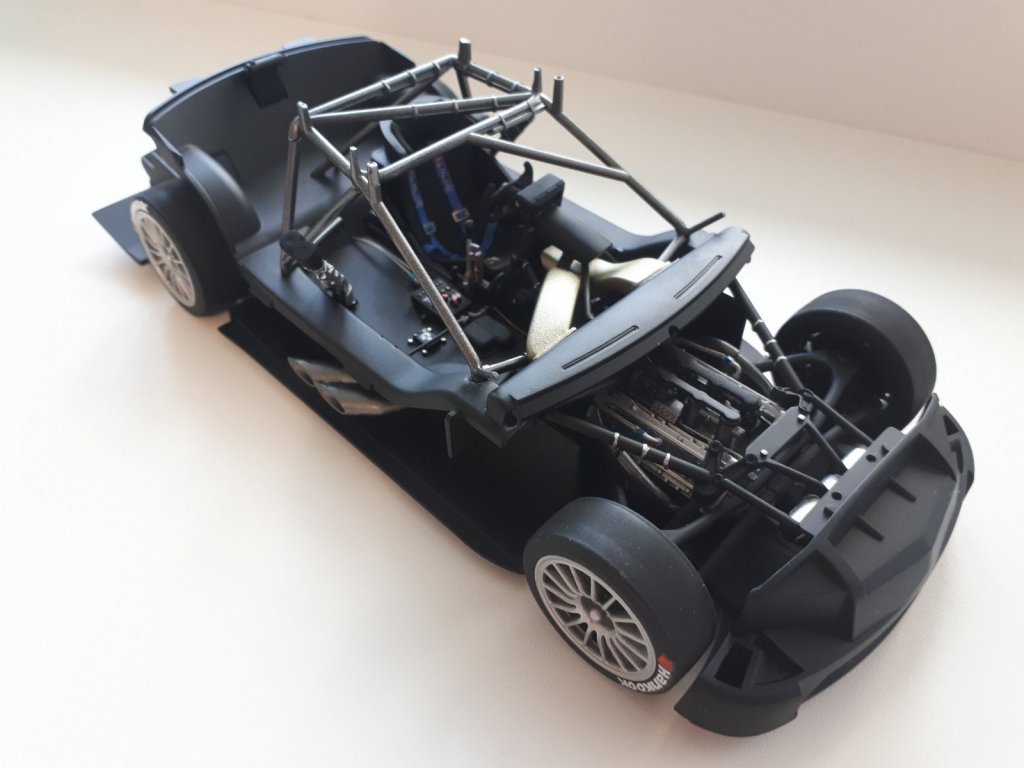

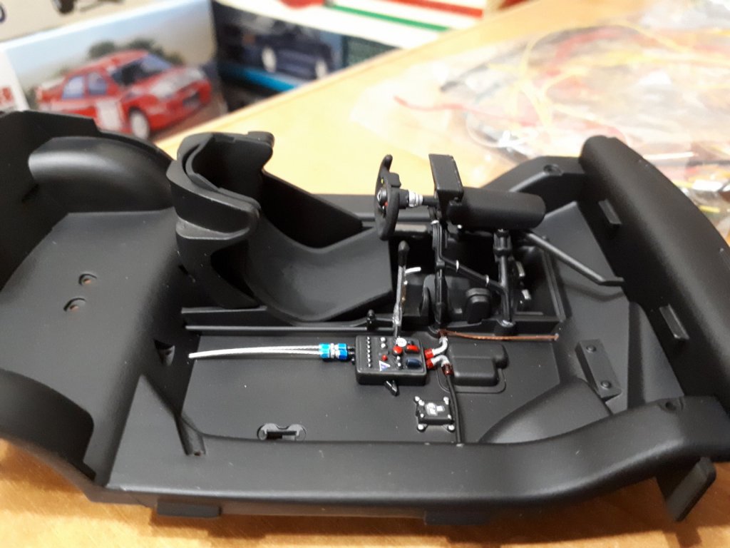

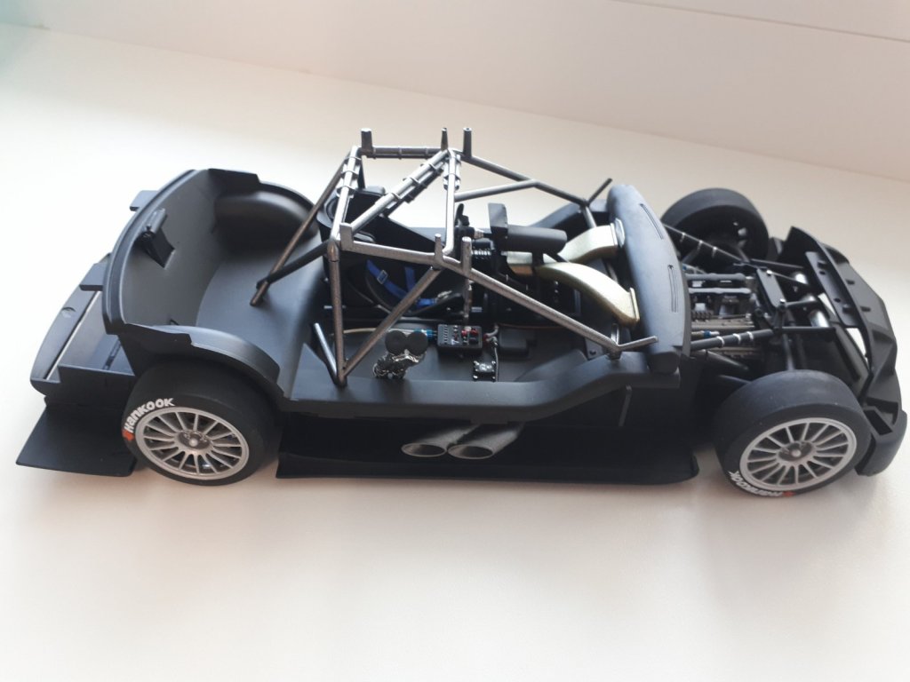

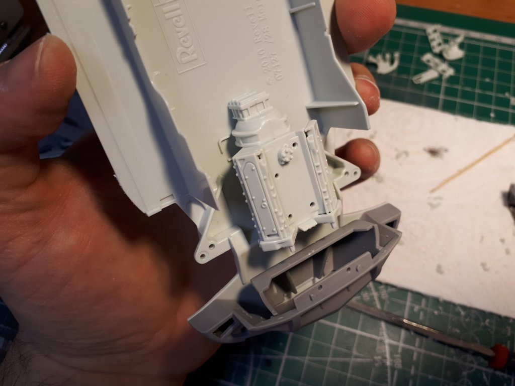

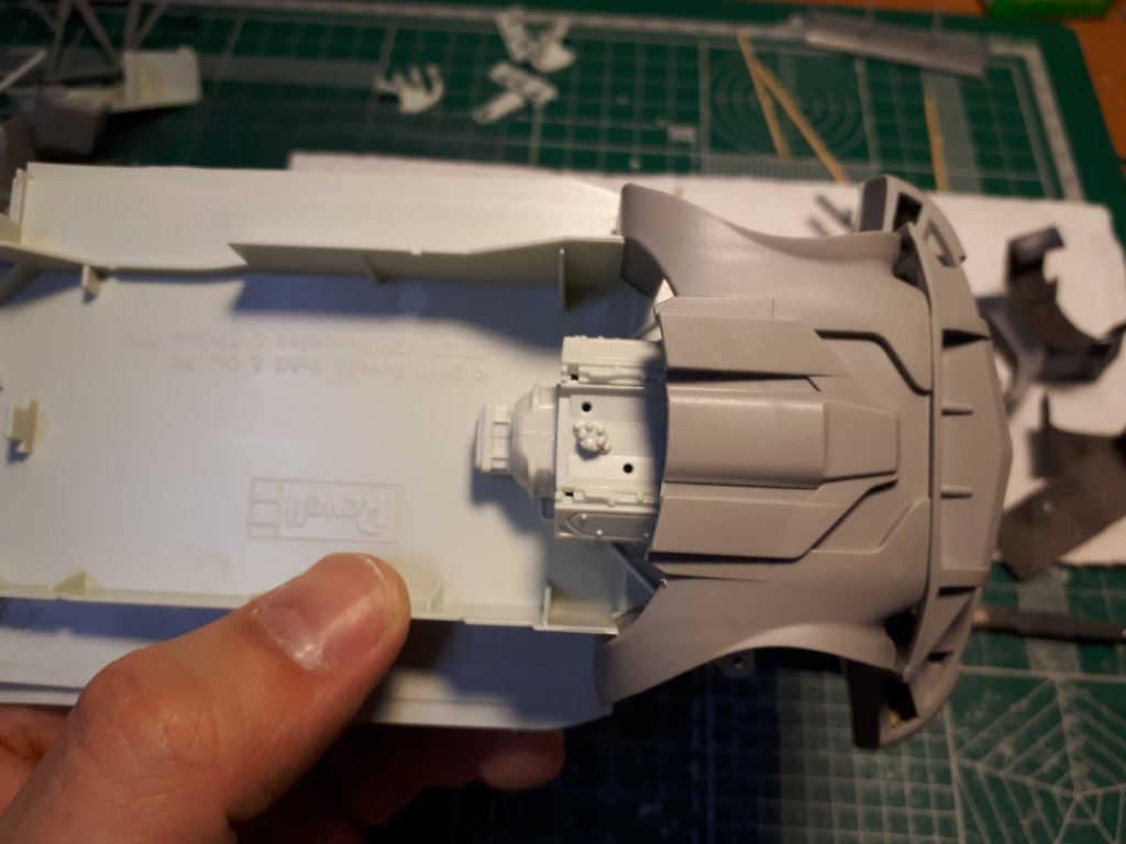

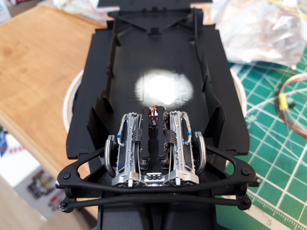

Популярный пост Roman163 1104 Опубликовано 24 Apr 2022, 20:07:45 Автор Популярный пост Жалоба Поделиться Опубликовано 24 Apr 2022, 20:07:45 Всем привет, процесс сборки движется, закончен двигатель и салон. Добавил как обычно немного проводки и ремни. В реале салон полностью карбоновый черный, но из личного опыта знаю, что видно внутри, если все черное, ничего не будет. Поэтому карбонить не стал. Все стыкуется пока что норм, колесные диски из двух половинок немного огорчили, но в деле вроде смотрятся сносно. 8 Ссылка на сообщение Поделиться на другие сайты
PETERSON 10250 Опубликовано 24 Apr 2022, 21:34:02 Жалоба Поделиться Опубликовано 24 Apr 2022, 21:34:02 (изменено) Выглядит аккуратно. Хотя, многие детали в салоне, которые должны быть в карбоне, лучше бы покрасить полуматовой краской или покрыть полуматовым лаком. Ревелл меня постоянно удивляет таким наплевательским отношением к некоторым деталям. Движок вроде смотрится более-менее реалистично, а рычаги подвески и рулевая рейка как-будто ребёнок слепил из пластилина. Изменено 24 Apr 2022, 21:36:42 пользователем PETERSON 1 Ссылка на сообщение Поделиться на другие сайты
БОРЯН 1179 Опубликовано 24 Apr 2022, 22:07:08 Жалоба Поделиться Опубликовано 24 Apr 2022, 22:07:08 Судя по всему, этого вообще не будет видно. Там вон двигло и рычаги кожух закрывает . А если еще и морда не снимается , то тем более не видно этого всего . я вообще не понимаю, накой, это все делать ...... А салон можно и через чулок покрасить. Так, нечто похожее на карбон, есть, и ладно. Ссылка на сообщение Поделиться на другие сайты
Sebastian 795 Опубликовано 26 Apr 2022, 15:49:34 Жалоба Поделиться Опубликовано 26 Apr 2022, 15:49:34 В 25.04.2022 в 01:07, БОРЯН сказал: Судя по всему, этого вообще не будет видно. Там вон двигло и рычаги кожух закрывает . А если еще и морда не снимается , то тем более не видно этого всего . я вообще не понимаю, накой, это все делать ...... А салон можно и через чулок покрасить. Так, нечто похожее на карбон, есть, и ладно. Морда там снимается ) Ссылка на сообщение Поделиться на другие сайты
Roman163 1104 Опубликовано 26 Apr 2022, 18:11:53 Автор Жалоба Поделиться Опубликовано 26 Apr 2022, 18:11:53 2 часа назад, Sebastian сказал: Морда там снимается ) Ага, снимается, но что то очень трудно, колеса мешаются, это только еще на примерке, с приклееным кузовом думаю совсем туго будет, посмотрим. Ссылка на сообщение Поделиться на другие сайты

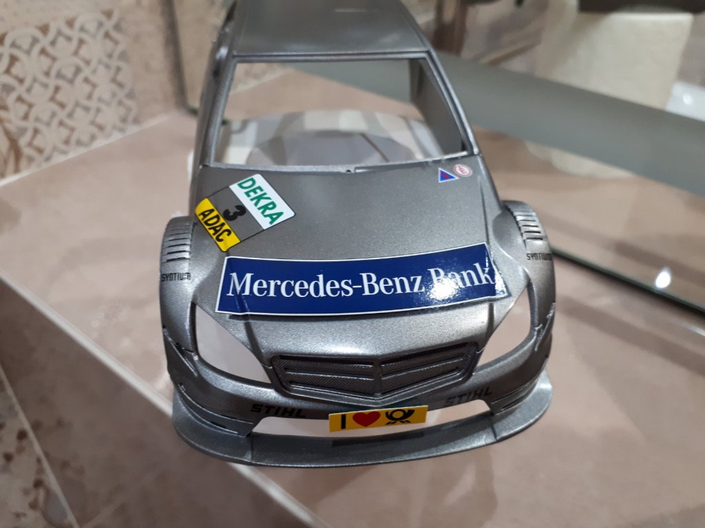

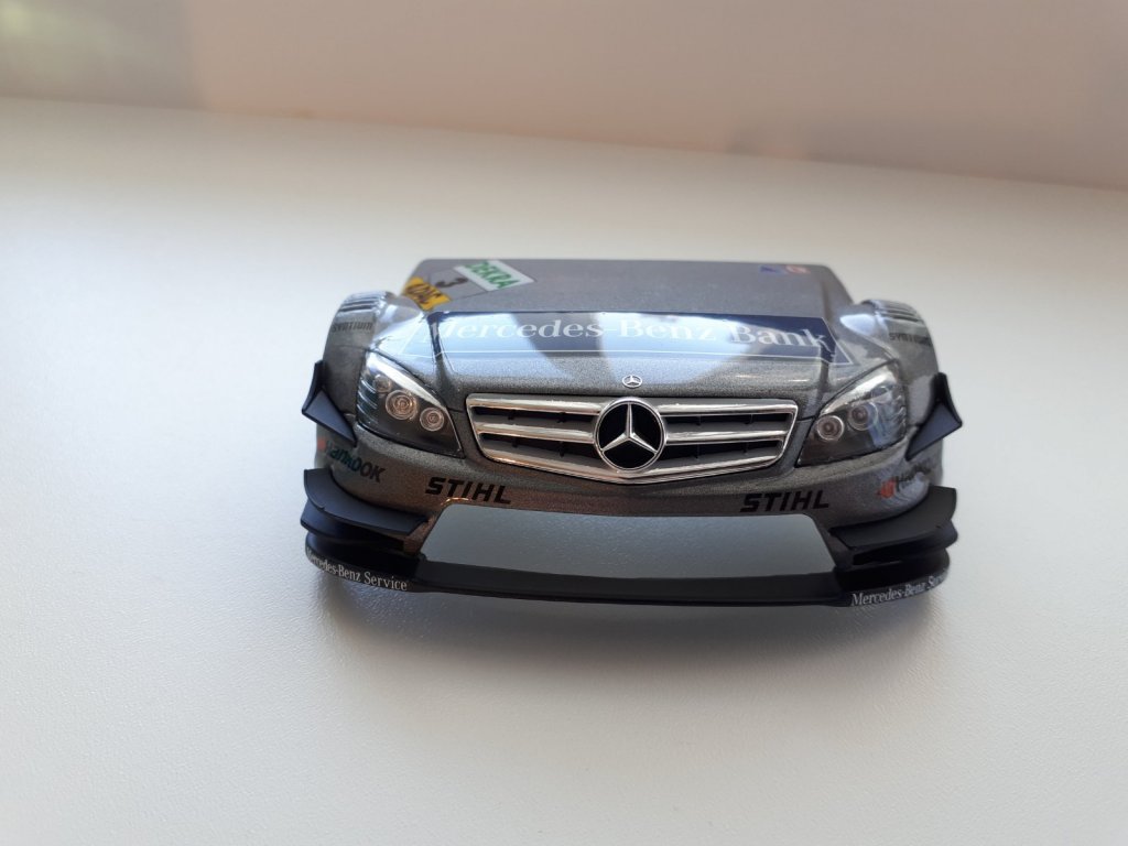

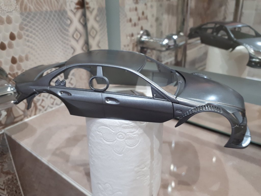

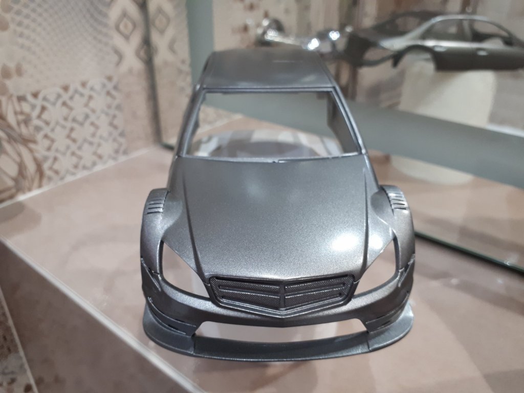

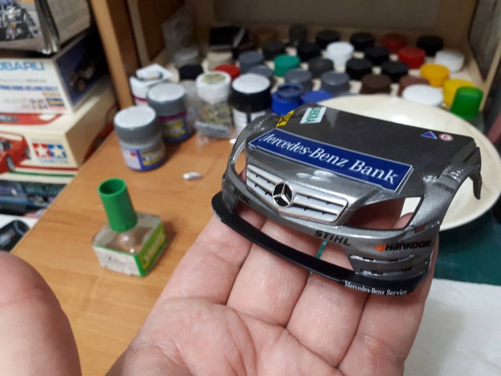

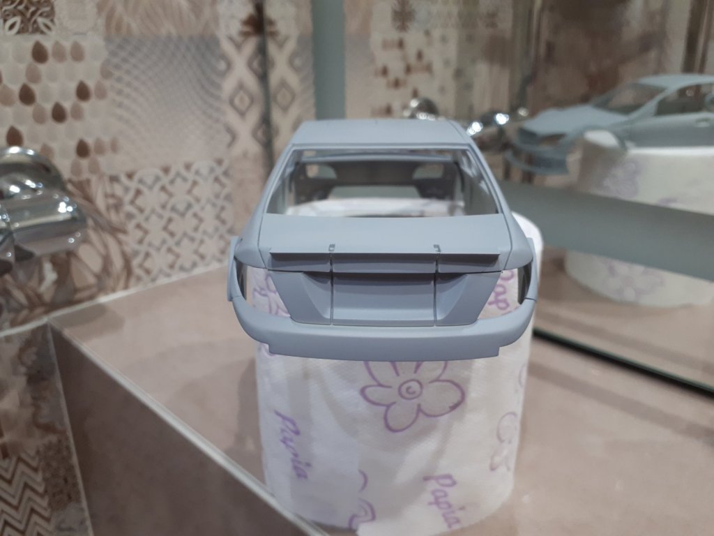

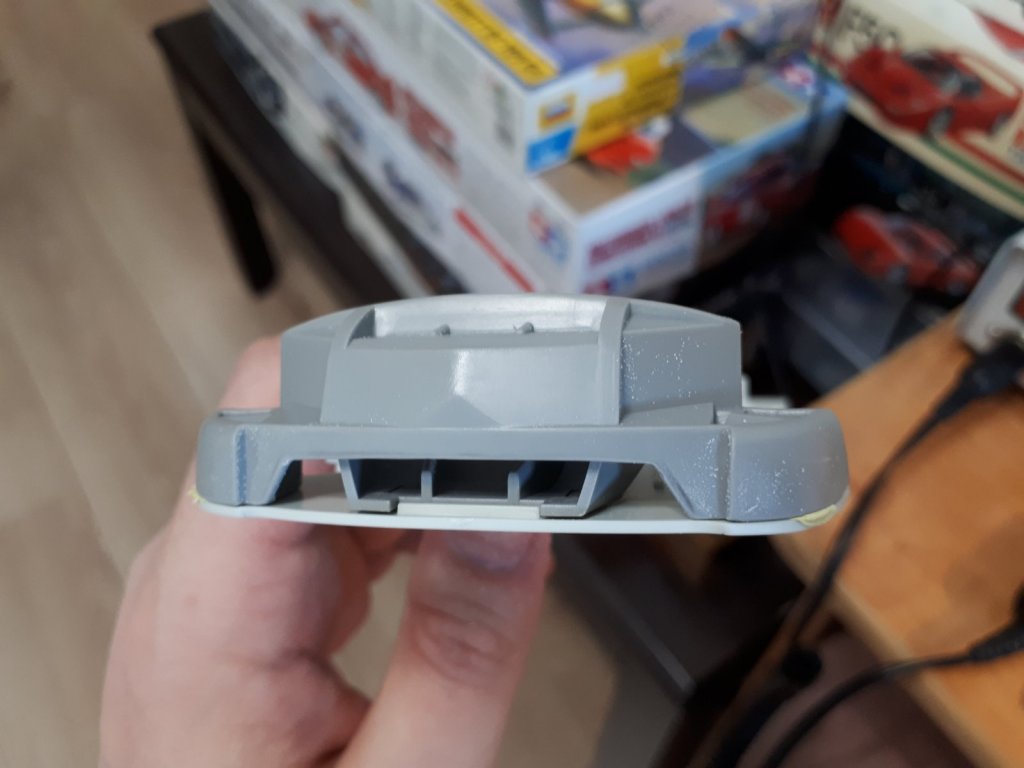

Популярный пост Roman163 1104 Опубликовано 4 May 2022, 05:52:14 Автор Популярный пост Жалоба Поделиться Опубликовано 4 May 2022, 05:52:14 Всем привет, сборка мерседеса продолжается. Работы в основном проводились с лкп, на данный момент кузов в лаке и отшлифован, далее полировка. При примерке кузова основные опасения подтвердились, капот отдельно от кузова не снимается, мешают колеса, скорее всего вклеивать его не буду, но и сниматься он также не будет к сожалению, ладно хоть карбонить не стал подкапотку. Фары покрашены где нужно в черный, на очереди работа с решеткой, будем оживлять. 10 Ссылка на сообщение Поделиться на другие сайты
Sebastian 795 Опубликовано 5 May 2022, 13:29:49 Жалоба Поделиться Опубликовано 5 May 2022, 13:29:49 Как тебе этот набор вообще? Какая краска использовалась на кузов, ТСка? Ссылка на сообщение Поделиться на другие сайты
Roman163 1104 Опубликовано 5 May 2022, 15:38:32 Автор Жалоба Поделиться Опубликовано 5 May 2022, 15:38:32 2 часа назад, Sebastian сказал: Как тебе этот набор вообще? Какая краска использовалась на кузов, ТСка? Неоднозначные впечатления от него. Шикарные деки, одни из лучших, неплохая стыковка, ровный кузов, неплохая детализация. Из минусов много спорных решений в виде сплошных сеток из пластика, диски колесные двухсоставные, вот с капотом как то не очень получилось. Но в целом мне сборка понравилась и кит достойный несмотря ни на что, да и альтернативы нет. Краска акрил от ганзы, цвет сталь. Ссылка на сообщение Поделиться на другие сайты

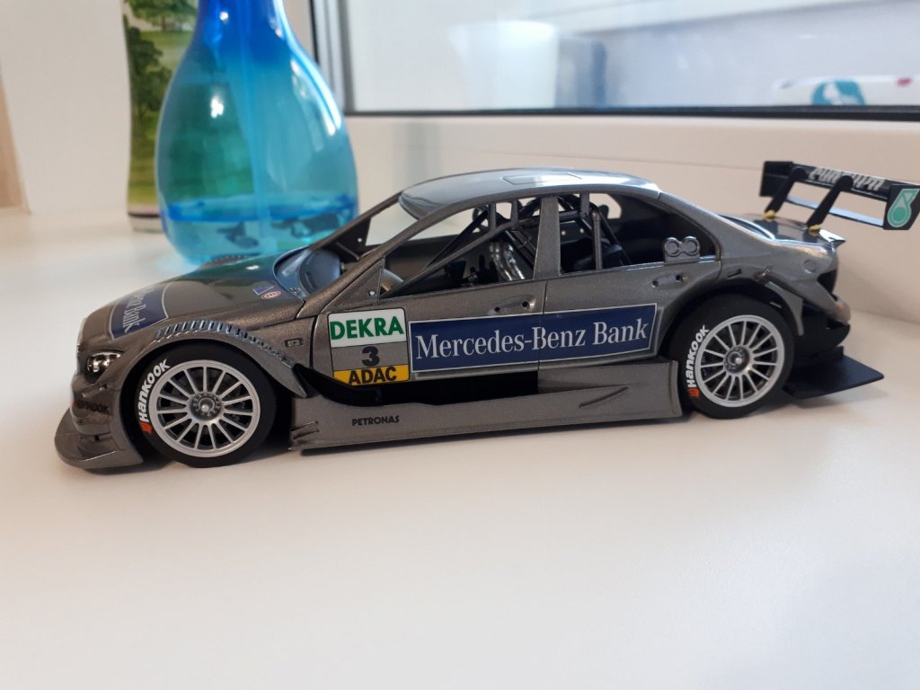

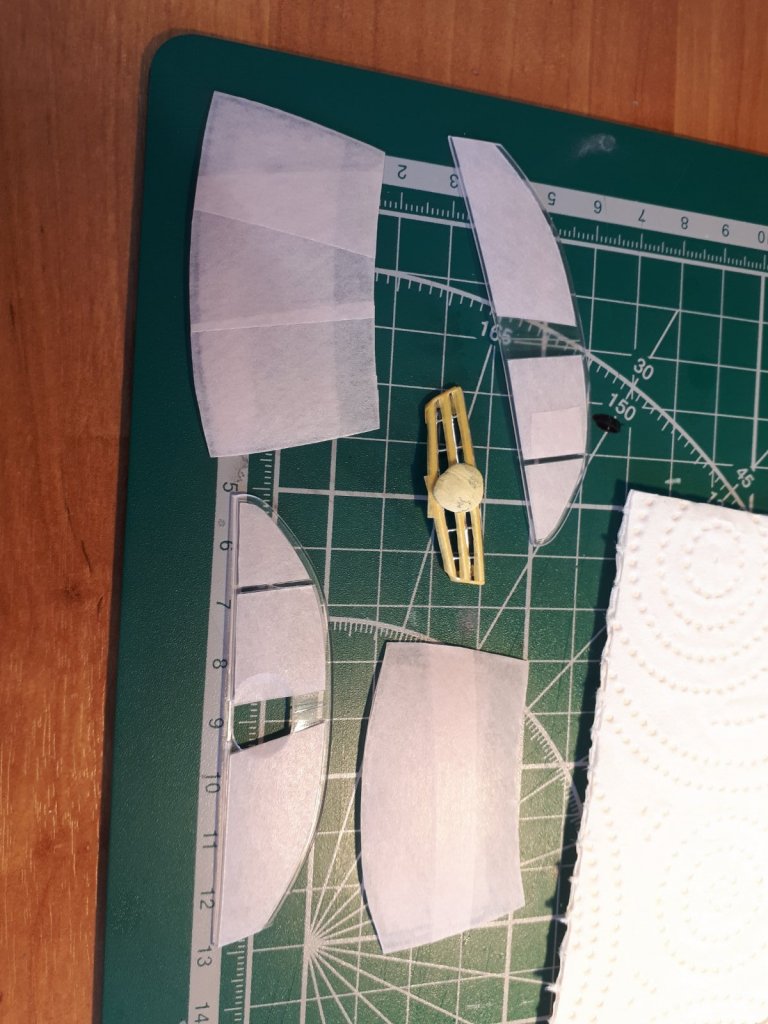

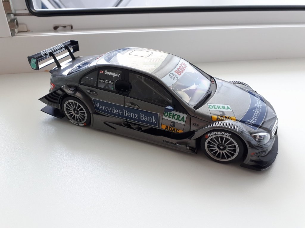

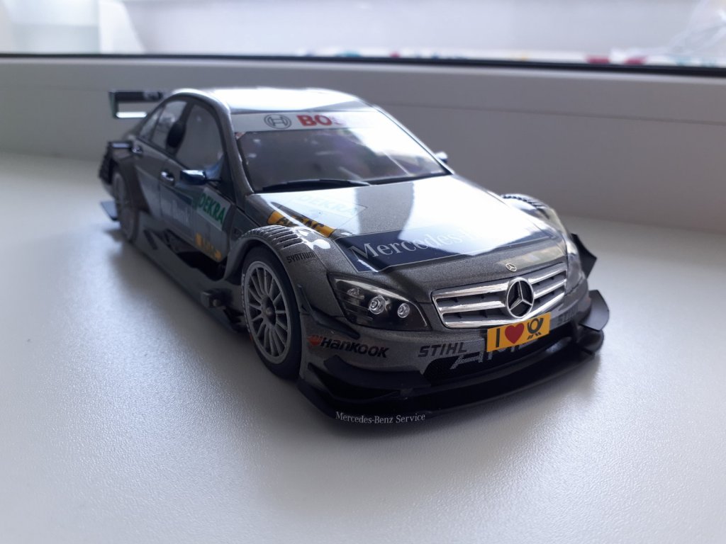

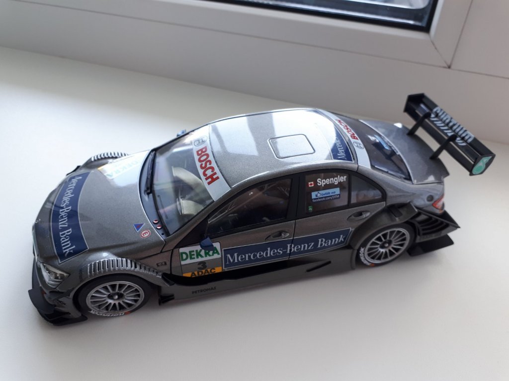

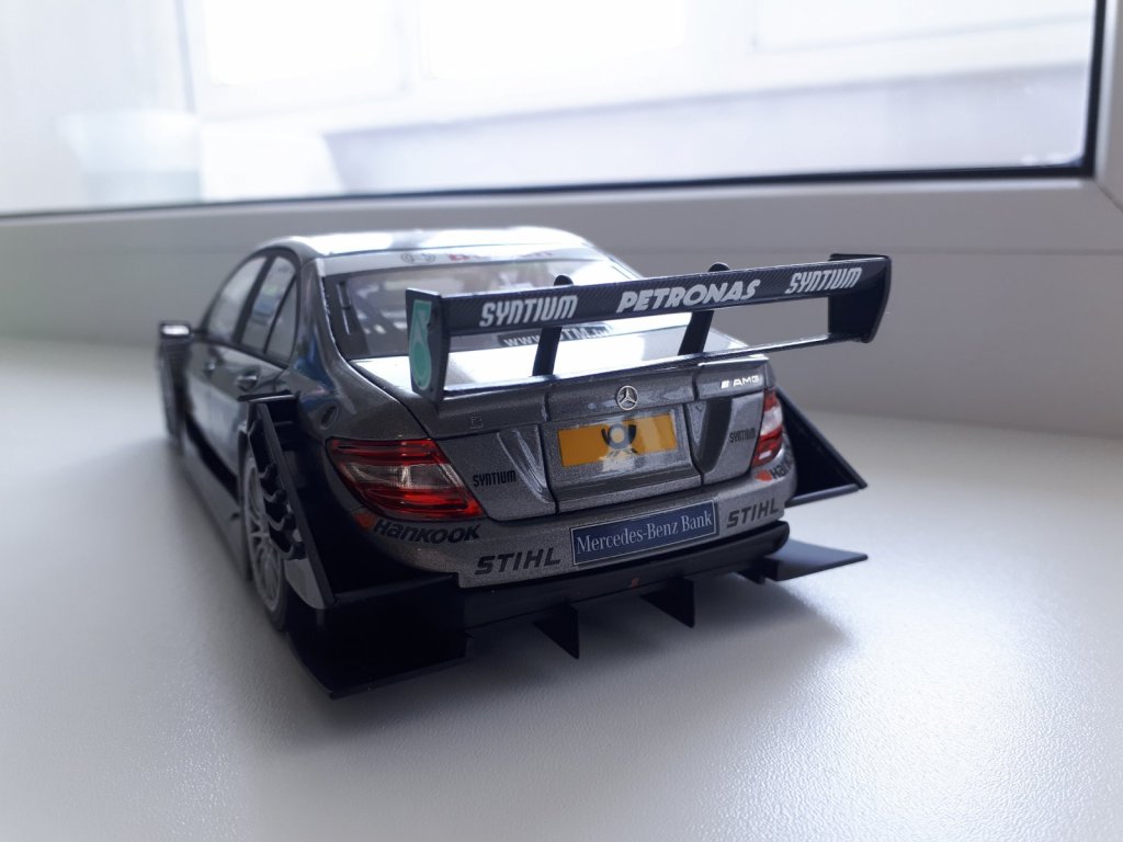

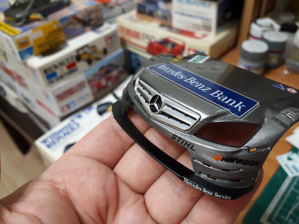

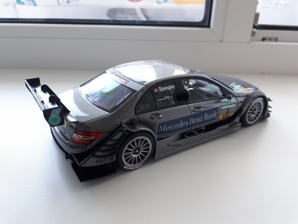

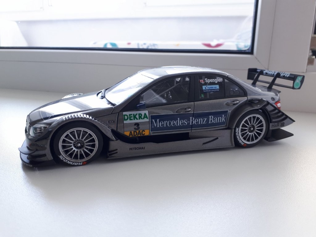

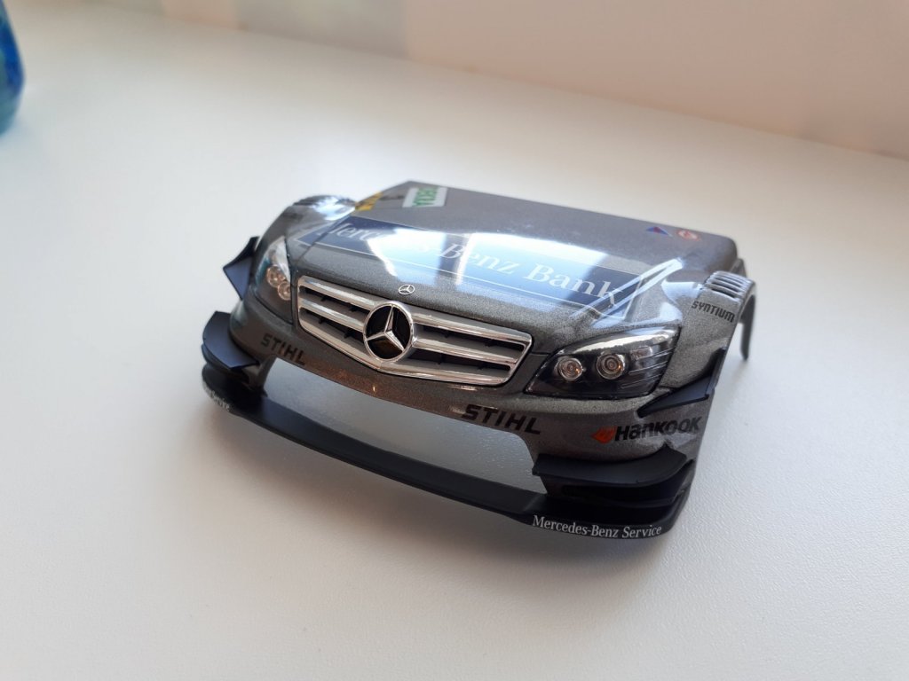

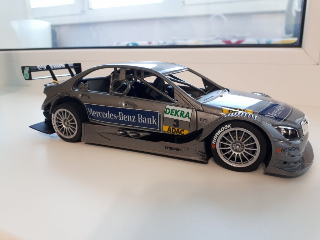

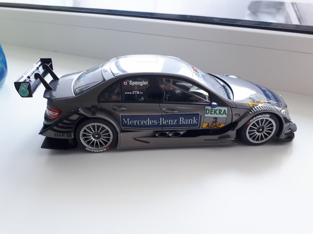

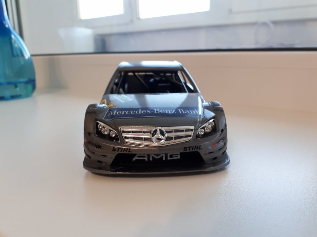

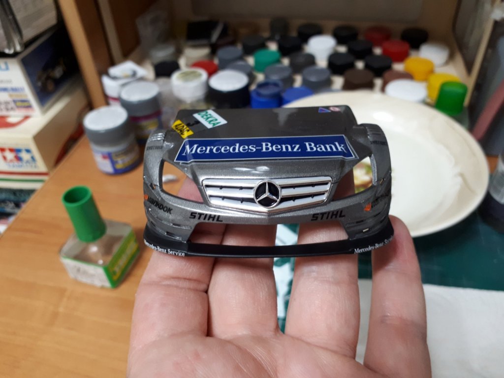

Популярный пост Roman163 1104 Опубликовано 9 May 2022, 06:19:52 Автор Популярный пост Жалоба Поделиться Опубликовано 9 May 2022, 06:19:52 Всем привет и всех с Днем Победы! Это крайнее обновление, мерс готов. Женитьба прошла успешно хоть и не без трудностей. Постарался оживить решетку как мог, вроде стало гораздо лучше. В реале на них хромированная не вся решетка, а только ребра. Задул серым грунтом. Стекла маскировал с двух сторон.Далее фотосет в готовых. Капот не вклеен, но как писал выше, он не снимается к сожалению, колеса мешают. Результатом вполне доволен, кит неплохой, но точно не для новичков. Всем спасибо! 21 Ссылка на сообщение Поделиться на другие сайты
