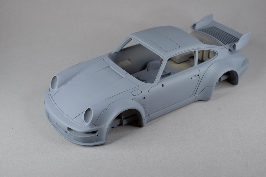

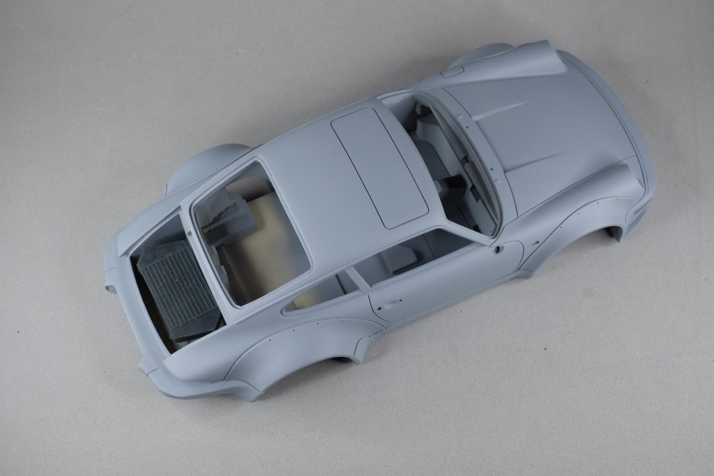

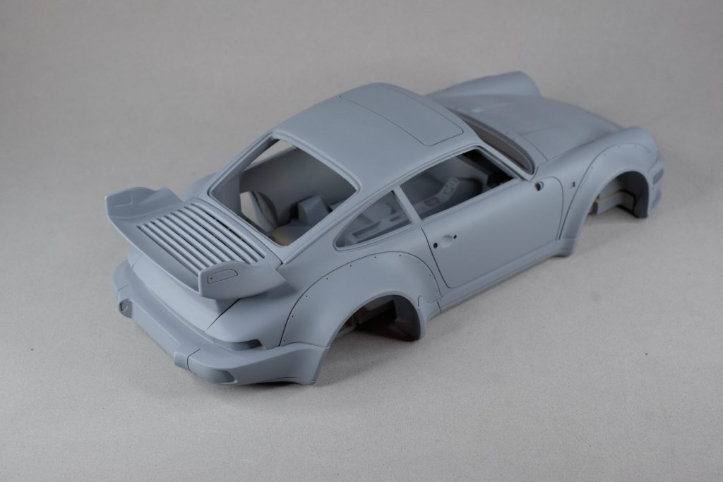

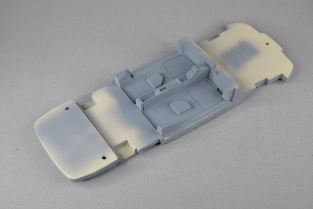

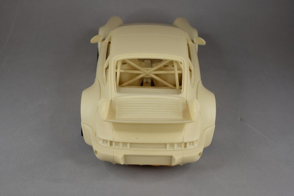

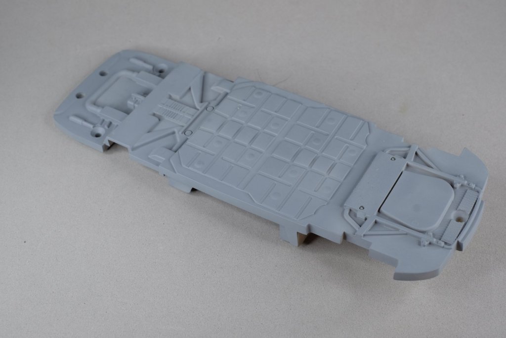

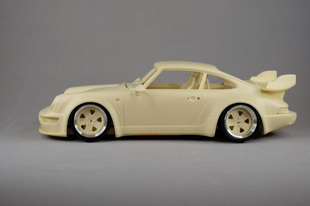

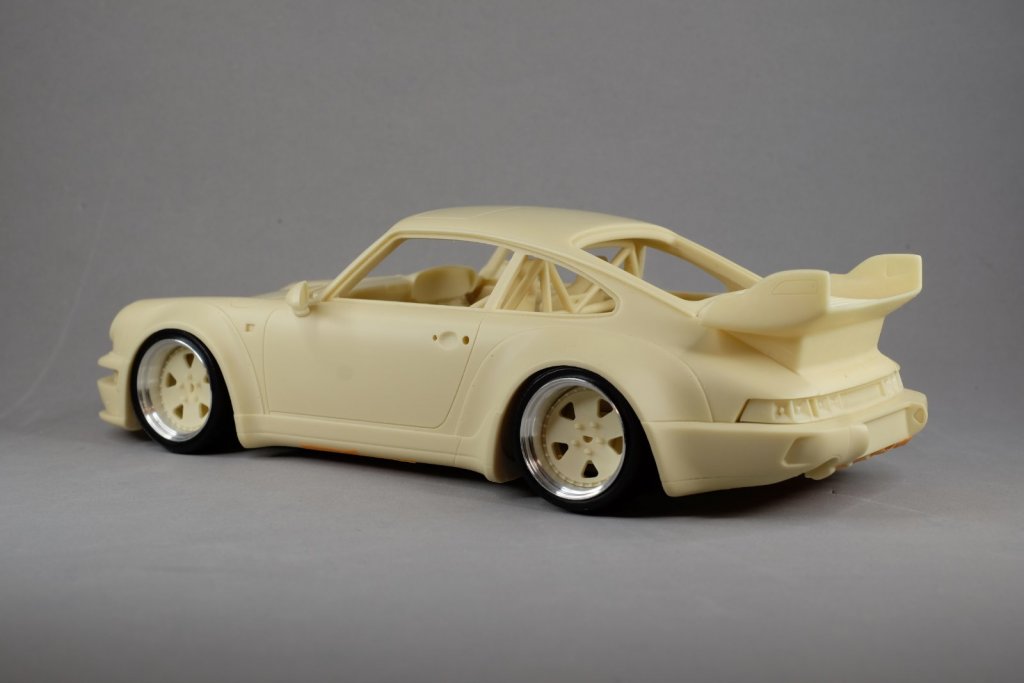

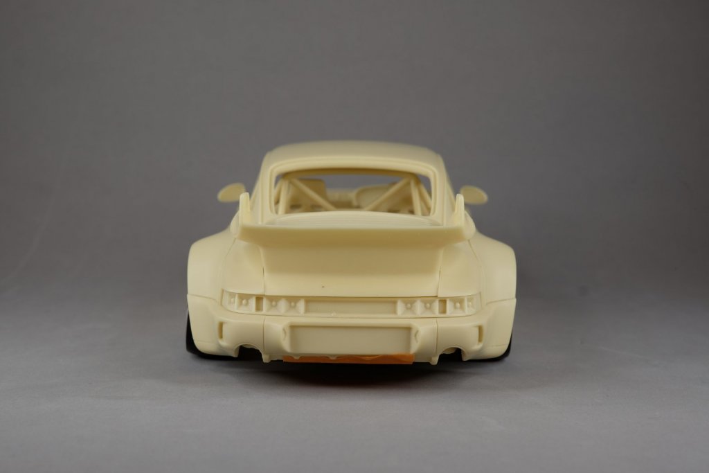

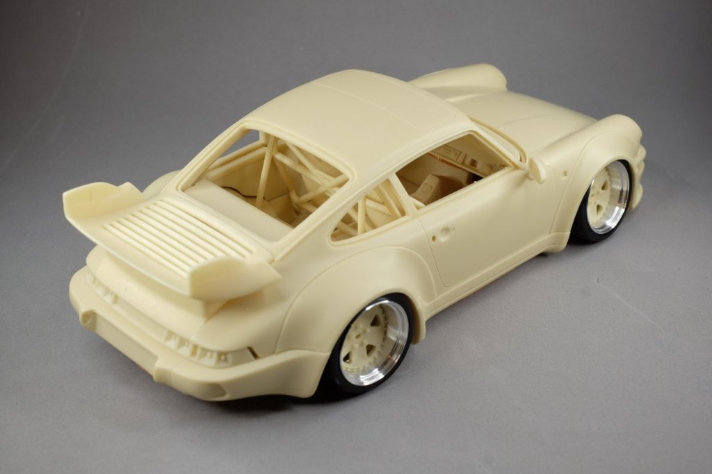

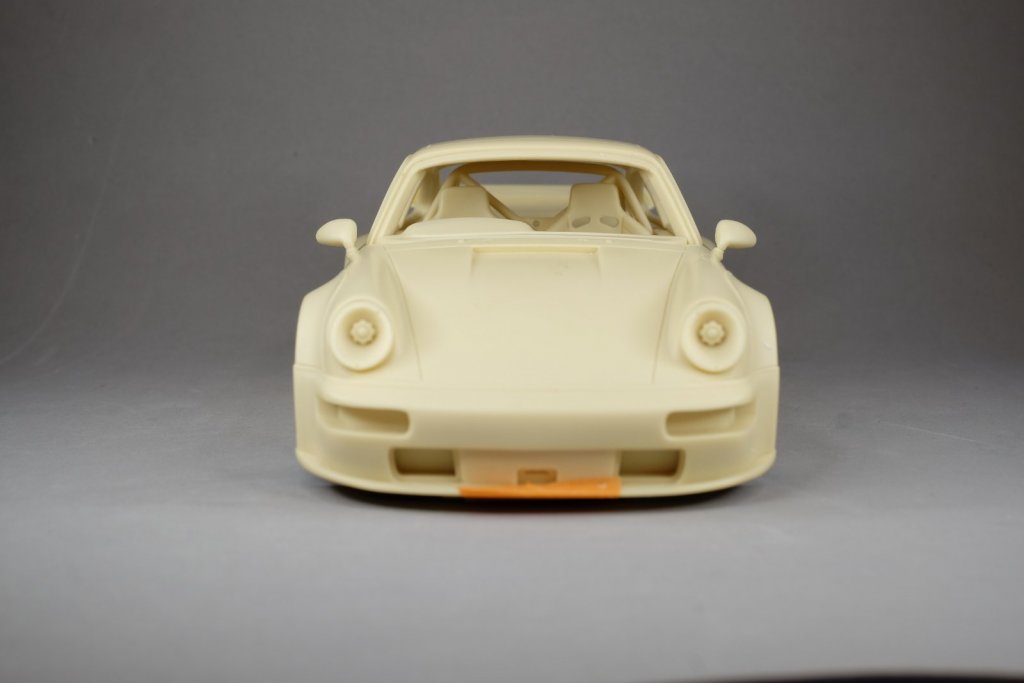

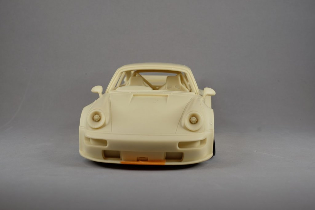

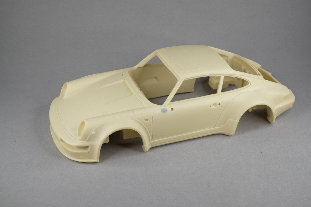

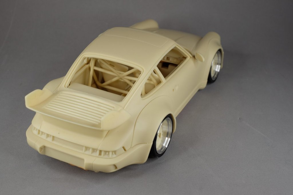

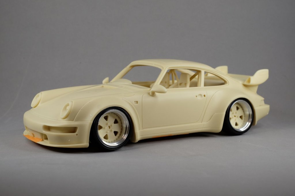

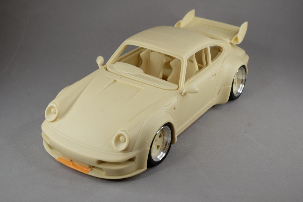

Популярный пост John Wick 4104 Опубликовано 15 Nov 2022, 21:22:14 Автор Популярный пост Жалоба Поделиться Опубликовано 15 Nov 2022, 21:22:14 Провел неполную тестовую сборку. На сход/развал не обращайте внимание - сердцевина диска не приклеена к ободу. После сборки просвет должен получиться чуть выше. Hobby Design сделала значительные зазоры между деталями, поэтому все встало нормально. Единственный момент - капот с решеткой - он встал туго, надо будет стачивать. Еще не нравится обтекание капота с кузовом, ощущение, что он из другого набора. Кстати, я так и не нашел фотографий с решеткой из одних продольных планок, поэтому буду добавлять поперечин. 13 Ссылка на сообщение Поделиться на другие сайты

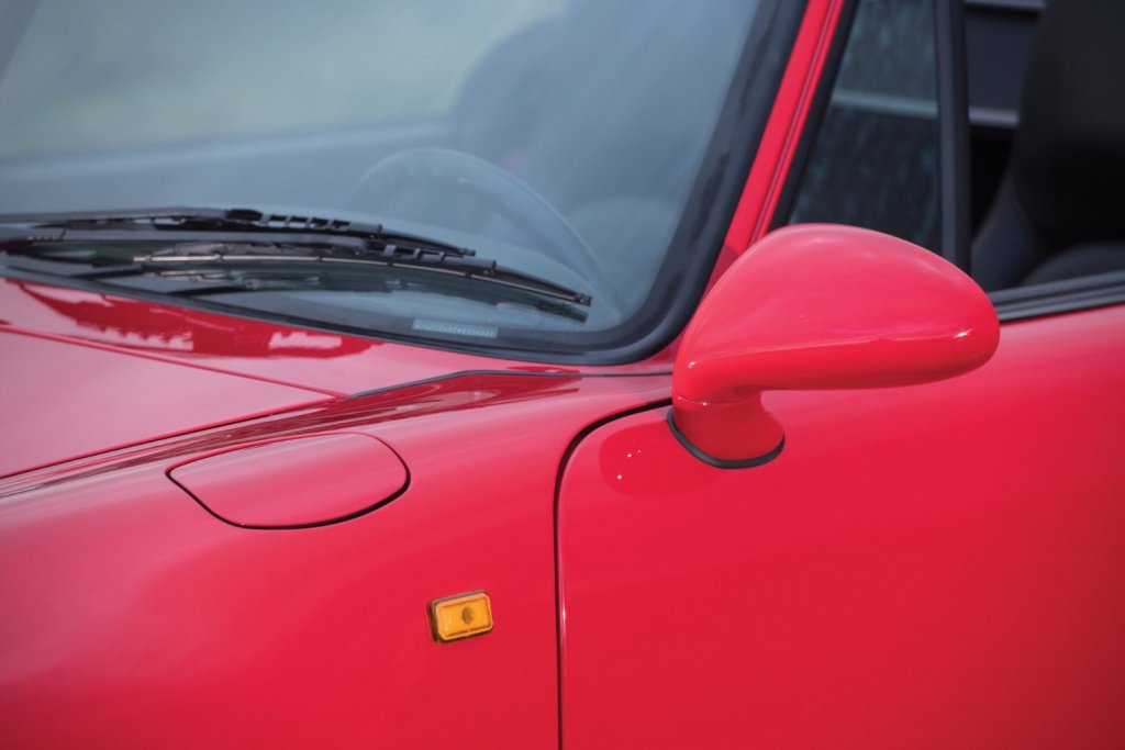

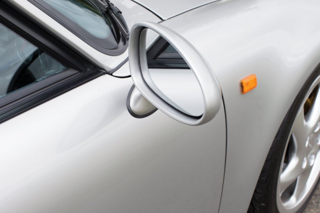

PETERSON 10181 Опубликовано 16 Nov 2022, 09:31:36 Жалоба Поделиться Опубликовано 16 Nov 2022, 09:31:36 12 часов назад, John Wick сказал: Спасибо. Теперь я вижу, что зеркала в ките на одном уровне. На самом деле, они должны стоять справа и слева по-разному, в зависимости от расположения руля: с водительской стороны дальше вперёд, с пассажирской - назад. 3 Ссылка на сообщение Поделиться на другие сайты
John Wick 4104 Опубликовано 16 Nov 2022, 10:06:38 Автор Жалоба Поделиться Опубликовано 16 Nov 2022, 10:06:38 34 minutes ago, PETERSON said: Теперь я вижу, что зеркала в ките на одном уровне. На самом деле, они должны стоять справа и слева по-разному Интересное наблюдение, это свойственно всем Порше? Надо подумать как реализовать. Ссылка на сообщение Поделиться на другие сайты
PETERSON 10181 Опубликовано 16 Nov 2022, 10:08:04 Жалоба Поделиться Опубликовано 16 Nov 2022, 10:08:04 Только что, John Wick сказал: это свойственно всем Порше? По крайней мере, всем в 964-м и 993-м кузовах. 12 минут назад, John Wick сказал: Надо подумать как реализовать. Опять же, не считай, что я настаиваю на реализации. А то опять камни посыпятся в мой огород. Просто, обратил твоё внимание на очевидное, с моей точки зрения, несоответствие. Если интересно, то у зеркал ещё и ножки разные. https://www.mikadoracing.com/index.php?action=DETAILLER&id_annonce=1865494 4 Ссылка на сообщение Поделиться на другие сайты
oleglorenz 3086 Опубликовано 16 Nov 2022, 10:35:45 Жалоба Поделиться Опубликовано 16 Nov 2022, 10:35:45 26 минут назад, PETERSON сказал: блиин, как же это коряво выглядит )) 2 Ссылка на сообщение Поделиться на другие сайты
PETERSON 10181 Опубликовано 16 Nov 2022, 10:38:43 Жалоба Поделиться Опубликовано 16 Nov 2022, 10:38:43 @oleglorenz Теперь и ты об этом знаешь. Все видели, но мало кто обращал на это внимание. Это связано с выполнением законодательных требований по зеркалам. Требования поменялись, а кузов фактически остался старым. На 996-м и более поздних уже изменили форму кузова, поэтому зеркала смогли расположить симметрично. Но сами зеркала тоже несимметричны, поскольку дальнее от водителя зеркало стоит с другим углом относительно вертикальной оси. Ссылка на сообщение Поделиться на другие сайты
John Wick 4104 Опубликовано 16 Nov 2022, 11:09:54 Автор Жалоба Поделиться Опубликовано 16 Nov 2022, 11:09:54 (изменено) 1 hour ago, PETERSON said: Опять же, не считай, что я настаиваю на реализации. На фото сверху видно, что и двери разные с правой и левой стороны, или это кажется? Получается, что точка крепления зеркал отличается с каждой из сторон, особенно, относительно края двери. Изменено 16 Nov 2022, 11:11:44 пользователем John Wick Ссылка на сообщение Поделиться на другие сайты
PETERSON 10181 Опубликовано 16 Nov 2022, 11:11:35 Жалоба Поделиться Опубликовано 16 Nov 2022, 11:11:35 Только что, John Wick сказал: двери разные с правой и левой стороны Конечно разные. У них отверстия под зеркало в разных местах находятся. А по геометрии они одинаковые. 1 минуту назад, John Wick сказал: Иначе вопрос, куда крепились зеркала с каждой из сторон? В сети полно фотографий с разных ракурсов. Это не редкий автомобиль. Ссылка на сообщение Поделиться на другие сайты
John Wick 4104 Опубликовано 16 Nov 2022, 11:16:03 Автор Жалоба Поделиться Опубликовано 16 Nov 2022, 11:16:03 3 minutes ago, PETERSON said: Конечно разные. У них отверстия под зеркало в разных местах находятся. А по геометрии они одинаковые. В сети полно фотографий с разных ракурсов. Это не редкий автомобиль. Спасибо за объяснения, век живи - век учись))) если не знаешь куда смотреть, и не догадаешься) Ссылка на сообщение Поделиться на другие сайты
PETERSON 10181 Опубликовано 16 Nov 2022, 11:17:29 Жалоба Поделиться Опубликовано 16 Nov 2022, 11:17:29 Вот так крепится зеркало на леворульной версии с водительской стороны. С правой оно сдвинуто назад и почти вплотную к стеклу. Но в праворульной версии всё наоборот. 1 минуту назад, John Wick сказал: Спасибо за объяснения На здоровье! Надеюсь, теперь не только ты об этом знаешь. Кстати, я сам не проверял, но подозреваю, что в китах производитель не парится и делает универсальную версию с одинаковым кузовом и зеркалами, которая подходит как под правый руль, так и под левый, и не заморачивается с копийностью. Но в дайкасте очень часто на копийность внимания обращают больше. https://modelcarscanada.com/products/gt-spirit-porsche-911-964-rsr-3-8-polar-silver-1-18-scale-model-car И ещё нашёл тебе праворульку на виде сверху. Правда, в 993-м кузове, но двери с зеркалами, как у тебя. Спойлер 4 Ссылка на сообщение Поделиться на другие сайты

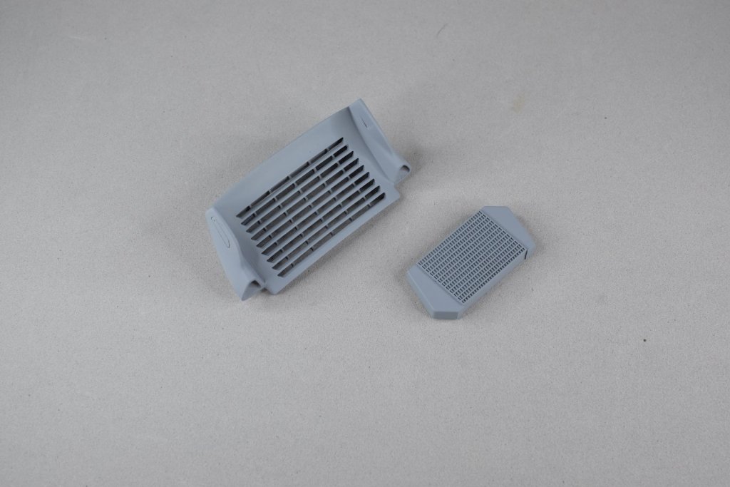

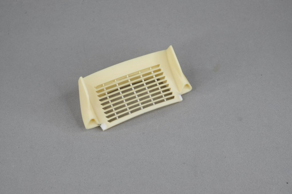

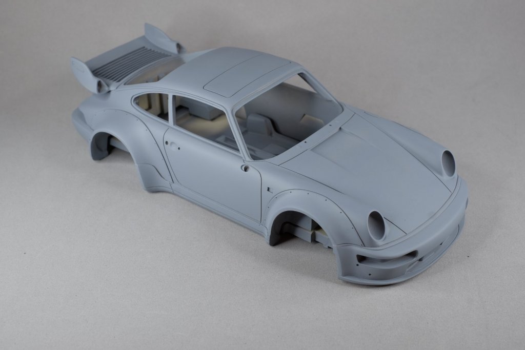

Популярный пост John Wick 4104 Опубликовано 21 Nov 2022, 20:32:47 Автор Популярный пост Жалоба Поделиться Опубликовано 21 Nov 2022, 20:32:47 Так и не нашел фото с сплошными жабрами, поэтому добавил поперечины. Дли небольшого расширения капота приклеил кусочки полистирола и скруглил. Перенес точку крепления левого зеркала. Не стал делать овальный паз, попробую таким образом сымитировать разные ножки боковых зеркал. Хоть жабры на капоте небольшие, но пусть там поблескивает имитация радиатора. CAD + принтер. Покрыл грунтом все смоляные детали. следующий этап - базовые цвета и маскировка. 23 Ссылка на сообщение Поделиться на другие сайты
