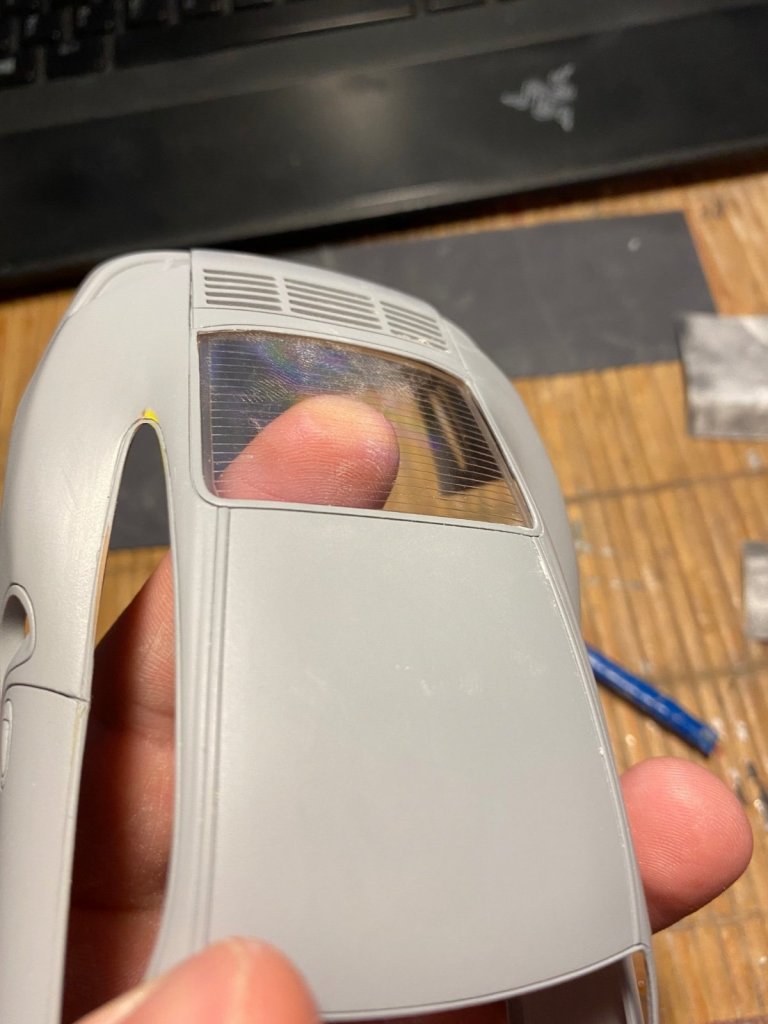

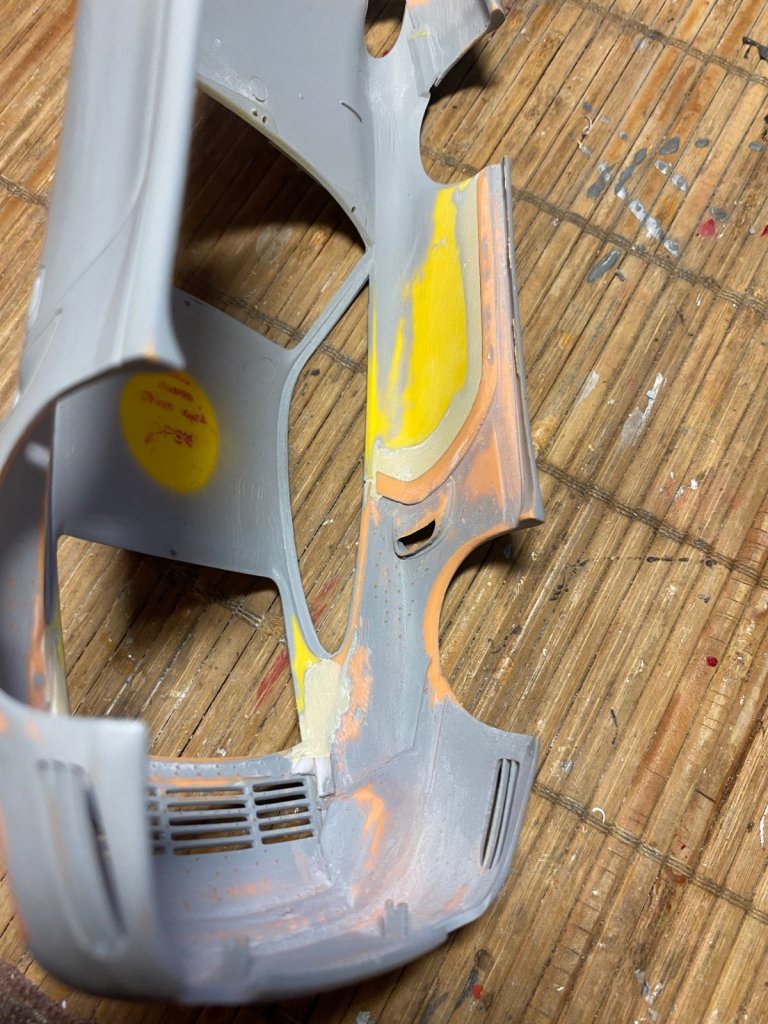

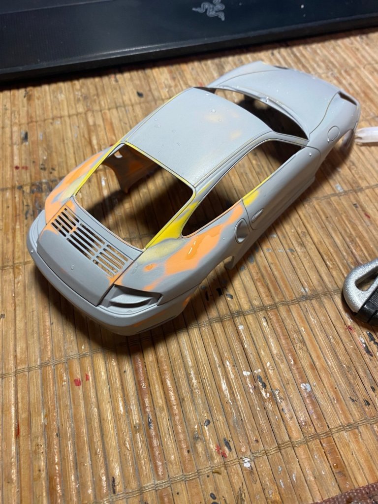

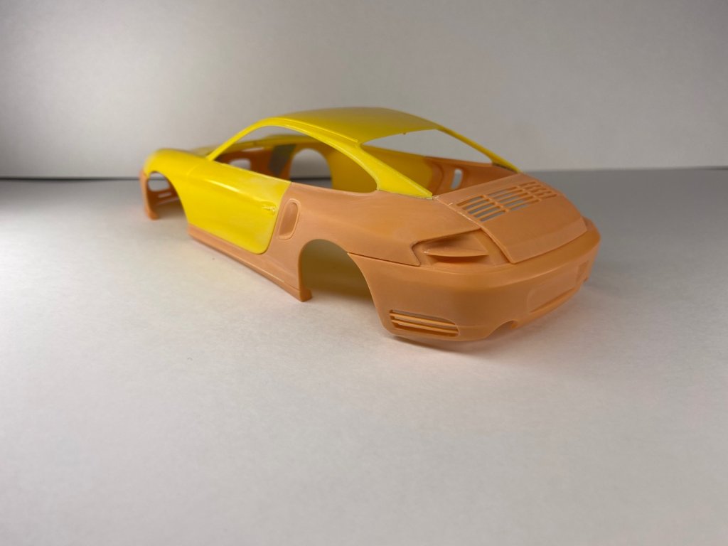

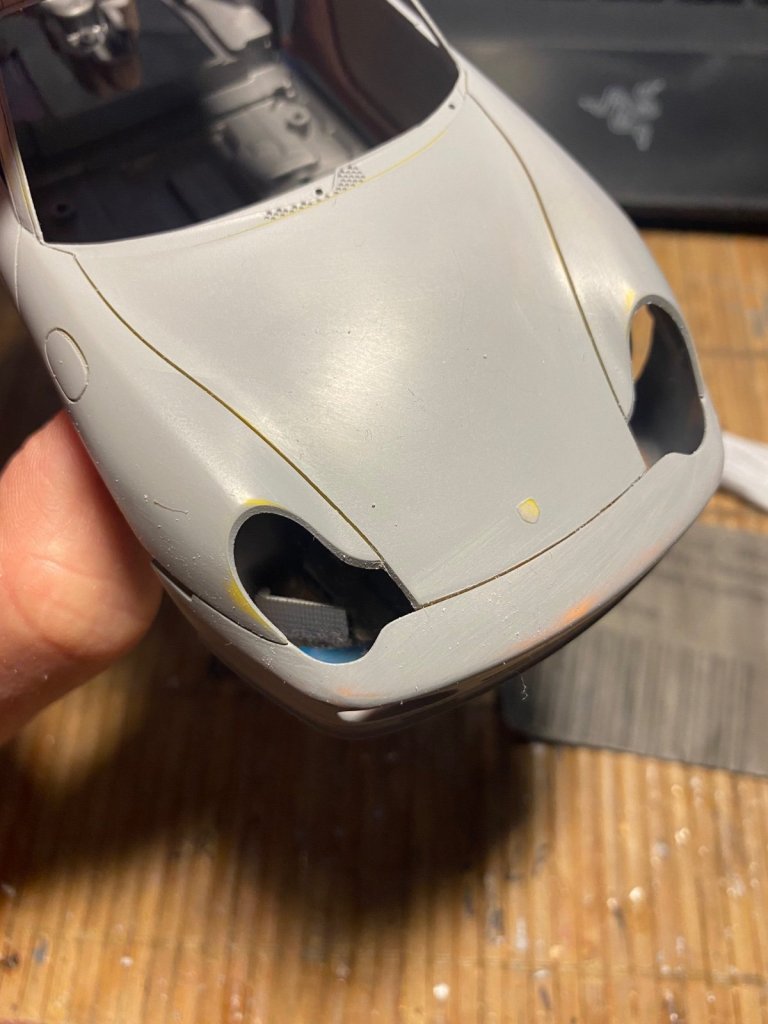

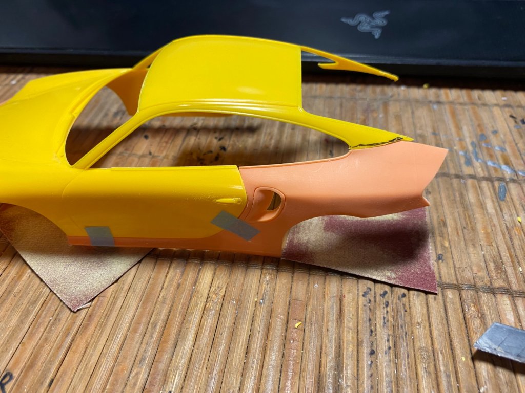

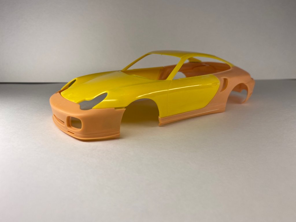

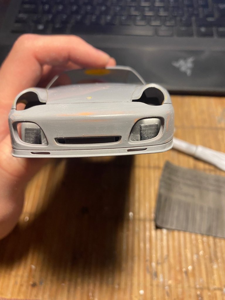

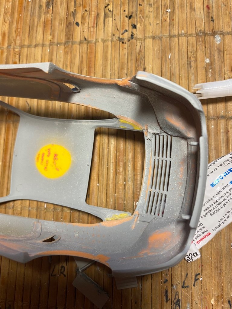

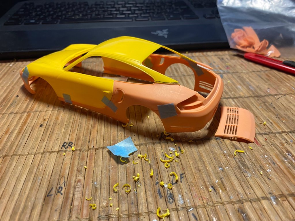

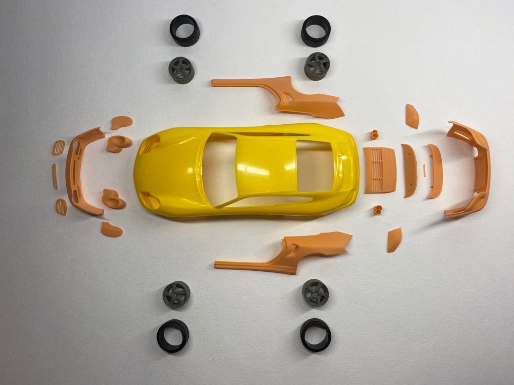

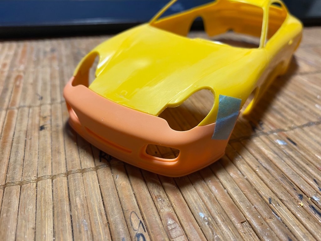

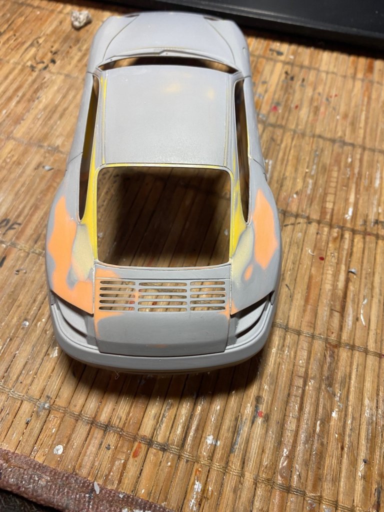

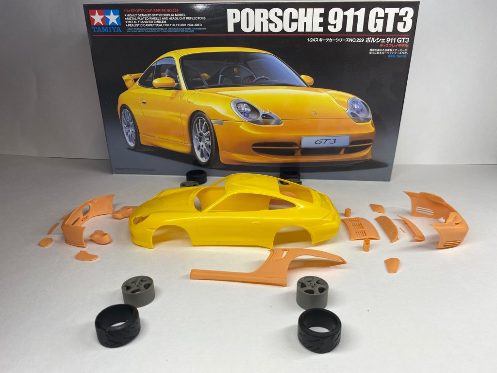

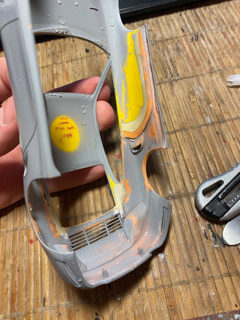

Популярный пост ADSanJ 422 Опубликовано 14 Nov 2022, 07:08:20 Популярный пост Жалоба Поделиться Опубликовано 14 Nov 2022, 07:08:20 (изменено) Приветствую всех. Випы я не вёл уже почти лет 10, но раз такое дело пошло, стоит вспомнить. Тк последнее время все же стал интересен транскит 996, тем кто будет собирать его, данная тема будет полезна. Затеяв собрать давнюю мечту, после нескольких лет поиска кто же возьмётся за данное дело, наконец я нашёл Лешу, который отозвался на такое своеобразное дело. За основу был взят кит тамии 911 гт3, в данной теме представлена первая версия транскита. Основное отличие это место среза заднего крыла. На первой вариации срез кузова был сделан по оконному проему, что вызвало некоторые затруднения и лишние проблемы, поэтому срез был перенесён чуть выше и сделана направляющая для фиксации. Так же были внесены мелкие доработки, переделаны корпуса отражателей фар, сделаны направляющие для установки капота, доработан передний бампер. Спойлер я вижу в открытом положении, но если кому-то захочется сделать закрытым - можно срезать подставки на нем. Сразу предупрежу, фото не все лучшего вида, тк тему не собирался вести. Из заменяемых деталей: Бампер перед/зад Крылья задние (до передней арки с порогом) Крышка капота + спойлеры Диски + резина Остекление остаётся из кита, кроме стёкол на фары и фонари. По вопросу стыкуемости, учитывая масштаб работы, добились почти идеальной посадки. По вопросам приобретения обращайтесь к Леше, по доработкам и тд - ко мне, и Леше. Продолжим, чтобы не писать много текста одним сообщением. Из-за особенностей форм, некоторые моменты пришлось оставить для ручной доработки. К примеру для правильной посадки заднего стекла необходимо немного уменьшить толщину крышки капота изнутри, иначе стекло снизу будет сидеть криво. Так же из-за более длинного кузова пришлось немного нарастить днище, и перенести кулеры. Можно конечно не делать, но большая щель между бампером и днищем выглядит так себе. И ещё добавилось где-то 1.5мм на стаканы. Все точки крепления днища и кузова сохранены в своих оригинальных местах. Переход кузова наконец выведен. Далее наконец загрунтован, сначала в серый грунт, потом в белую базу. Краску сначала думал взять лп-8, но в итоге решил взять лп-80 тк он больше удовлетворяет интересам и необходимому цвету. Кузов покрыт 3 слоями 2к лака (hs). Ранее не пользовался красками лп серии, не знаю как остальные, но у желтого цвета укрывистость очень плохая, на кузов и днище ушла вся банка + разбавитель. Сейчас находится в стадии маскировки днища, до салона ещё не добрался. По нему изменений почти никаких, стандартный салон 996, разве что сидения я лично возьму из гт3, эта штука заменяема, да и выглядят они интереснее и это такая же оригинальная деталь, а не вкинутое что-то. ( Пока не очень хорошо знаю все особенности и возможности работы текстового редактора форума, верстка будет страдать) Изменено 14 Nov 2022, 20:22:20 пользователем ADSanJ 19 Ссылка на сообщение Поделиться на другие сайты

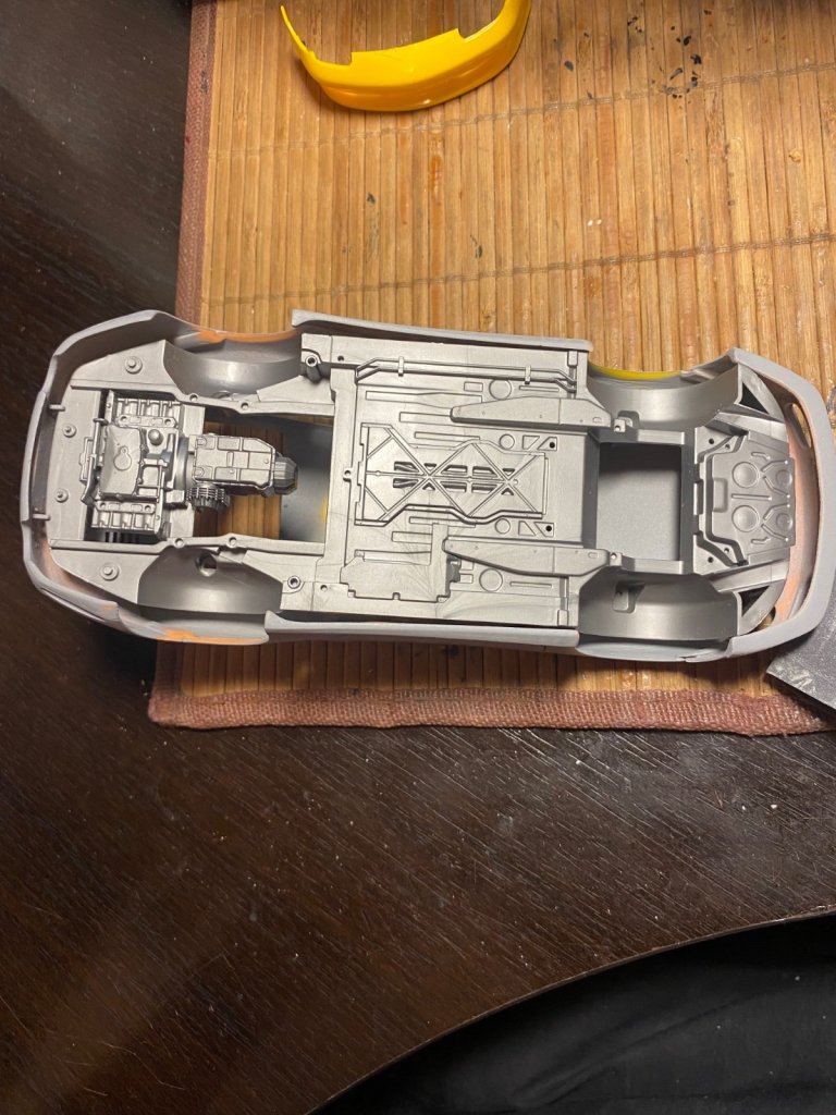

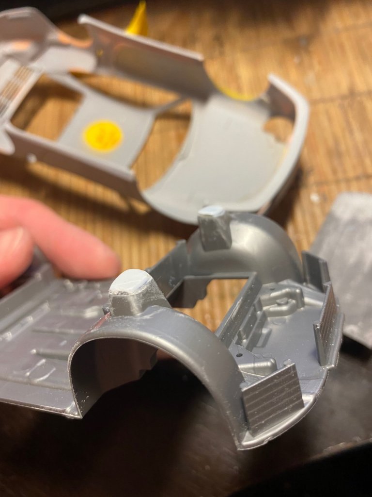

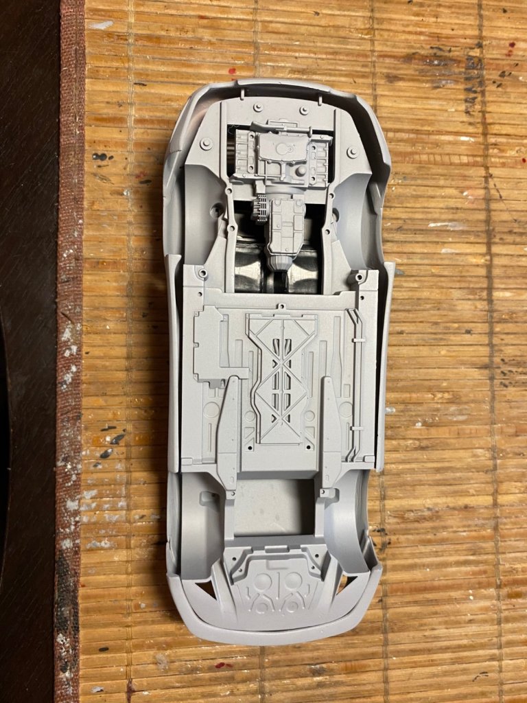

AeroMax 1358 Опубликовано 28 Nov 2022, 20:43:33 Жалоба Поделиться Опубликовано 28 Nov 2022, 20:43:33 В 14.11.2022 в 10:08, ADSanJ сказал: пришлось немного нарастить днище, и перенести кулеры. А что значит "перенести кулеры"? Впечатляет! Работы теперь Лёше прибавится! Ссылка на сообщение Поделиться на другие сайты
ADSanJ 422 Опубликовано 28 Nov 2022, 21:20:32 Автор Жалоба Поделиться Опубликовано 28 Nov 2022, 21:20:32 35 минут назад, AeroMax сказал: А что значит "перенести кулеры"? Впечатляет! Работы теперь Лёше прибавится! Выштамповки радиаторов охлаждения на тамии изначально идут по старой геометрии. С новым бампером они сидят очень глубоко. Поэтому их пришлось перенести ближе к бамперу. Ссылка на сообщение Поделиться на другие сайты
AeroMax 1358 Опубликовано 29 Nov 2022, 11:25:00 Жалоба Поделиться Опубликовано 29 Nov 2022, 11:25:00 То есть ты нарастил переднюю часть днища и переставил туда радиаторы. А сзади днище наращивал? Ссылка на сообщение Поделиться на другие сайты
ADSanJ 422 Опубликовано 30 Nov 2022, 07:43:33 Автор Жалоба Поделиться Опубликовано 30 Nov 2022, 07:43:33 20 часов назад, AeroMax сказал: То есть ты нарастил переднюю часть днища и переставил туда радиаторы. А сзади днище наращивал? Да, на фото это есть, по тексту вроде бы тоже указал что сзади днище садится на свои родные места, по аркам расхождения нет, спереди так же стыкуется на изначальном месте. Разница только в пустоте между днищем и кузовом, как почти у всех китов тамии. С изменением габаритов бампера это стало сильнее заметно. Ссылка на сообщение Поделиться на другие сайты
AeroMax 1358 Опубликовано 30 Nov 2022, 08:10:05 Жалоба Поделиться Опубликовано 30 Nov 2022, 08:10:05 В том-то и дело. Заднего нарощения на фото не видно под маскировочной лентой. Да и переднее угадывается только после детального изучения ВИПа. Так хорошо сделал, что в грунте не заметишь разницы. Ссылка на сообщение Поделиться на другие сайты

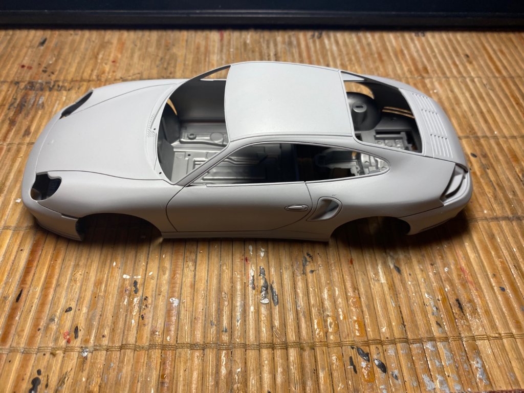

PETERSON 10191 Опубликовано 30 Nov 2022, 08:28:03 Жалоба Поделиться Опубликовано 30 Nov 2022, 08:28:03 17 минут назад, AeroMax сказал: Заднего нарощения на фото не видно под маскировочной лентой. А оно разве есть? Судя по этой фотографии задняя часть осталась родной. Ссылка на сообщение Поделиться на другие сайты
AeroMax 1358 Опубликовано 30 Nov 2022, 08:32:12 Жалоба Поделиться Опубликовано 30 Nov 2022, 08:32:12 Э-ээээ..... Ладно посмотрю, когда свой экземпляр получу - что там и как. Ссылка на сообщение Поделиться на другие сайты
PETERSON 10191 Опубликовано 30 Nov 2022, 08:35:06 Жалоба Поделиться Опубликовано 30 Nov 2022, 08:35:06 А если задуматься, то оно там и не нужно. Сзади щель закроет глушитель, а по бокам надо добавить термощитки, и они так же скроют дыры. Ссылка на сообщение Поделиться на другие сайты
AeroMax 1358 Опубликовано 30 Nov 2022, 08:37:49 Жалоба Поделиться Опубликовано 30 Nov 2022, 08:37:49 О, спасибо за ликвидацию ЛИКБЕЗА! Ссылка на сообщение Поделиться на другие сайты
PETERSON 10191 Опубликовано 30 Nov 2022, 08:38:09 Жалоба Поделиться Опубликовано 30 Nov 2022, 08:38:09 Только что, AeroMax сказал: О, спасибо за ликвидацию ЛИКБЕЗА! На здоровье! Ссылка на сообщение Поделиться на другие сайты
ADSanJ 422 Опубликовано 30 Nov 2022, 22:40:00 Автор Жалоба Поделиться Опубликовано 30 Nov 2022, 22:40:00 Спереди делал это исключительно для лучшей фиксации днища, сзади оно итак сидит на своих местах. Ссылка на сообщение Поделиться на другие сайты
PETERSON 10191 Опубликовано 30 Nov 2022, 22:42:31 Жалоба Поделиться Опубликовано 30 Nov 2022, 22:42:31 1 минуту назад, ADSanJ сказал: сзади оно итак сидит на своих местах Вот и пусть сидит. Термоэкраны сделать из сигаретной фольги, и будет как в оригинале. Ссылка на сообщение Поделиться на другие сайты
ADSanJ 422 Опубликовано 1 Dec 2022, 06:08:07 Автор Жалоба Поделиться Опубликовано 1 Dec 2022, 06:08:07 7 часов назад, PETERSON сказал: Вот и пусть сидит. Термоэкраны сделать из сигаретной фольги, и будет как в оригинале. Примерно так и планировал. Ссылка на сообщение Поделиться на другие сайты

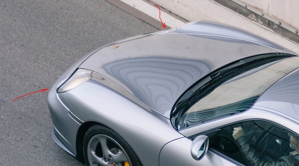

PETERSON 10191 Опубликовано 9 Dec 2022, 12:04:24 Жалоба Поделиться Опубликовано 9 Dec 2022, 12:04:24 (изменено) 27 минут назад, ADSanJ сказал: кому-то тоже стал интересен кит не только на словах Извините, если не оправдал ваших надежд. К сожалению, мой перфекционизм победил. Не могу я смириться с изломом поверхности переднего бампера в районе фар. Это первое, что режет мой глаз. Ну, и других косяков хватает, которые вижу, наверное, только я. На настоящем автомобиле верхняя поверхность бампера перед фарами имеет больший наклон, образуя с фарой практически единую поверхность, без явного излома. 28 минут назад, ADSanJ сказал: Сам пока временно не могу продолжить сборку, из-за ремонта в квартире Успешного завершения ремонта и удачи в сборке модели! Изменено 9 Dec 2022, 12:08:25 пользователем PETERSON Ссылка на сообщение Поделиться на другие сайты
ADSanJ 422 Опубликовано 9 Dec 2022, 20:25:27 Автор Жалоба Поделиться Опубликовано 9 Dec 2022, 20:25:27 (изменено) Как я и говорил ранее, я не преследовал цель сделать все совсем точно по чертежам. Парни смогли воплотить мою давнюю мечту, с той точностью, которая меня вполне устроила, по тем материалам что я смог найти. Если смотреть детально там много где можно найти несоответствия. Да и изначально планировал всю эту модель чисто для себя, и соответственно тем кому будет интересно. 10 часов назад, PETERSON сказал: Успешного завершения ремонта и удачи в сборке модели! Спасибо, думаю на следующей неделе уже смогу продолжить. Изменено 9 Dec 2022, 22:16:10 пользователем ADSanJ 1 Ссылка на сообщение Поделиться на другие сайты
PETERSON 10191 Опубликовано 9 Dec 2022, 20:44:22 Жалоба Поделиться Опубликовано 9 Dec 2022, 20:44:22 18 минут назад, ADSanJ сказал: Если смотреть детально там много где можно найти несоответствия. Я рад, что мы нашли взаимопонимание. Ссылка на сообщение Поделиться на другие сайты

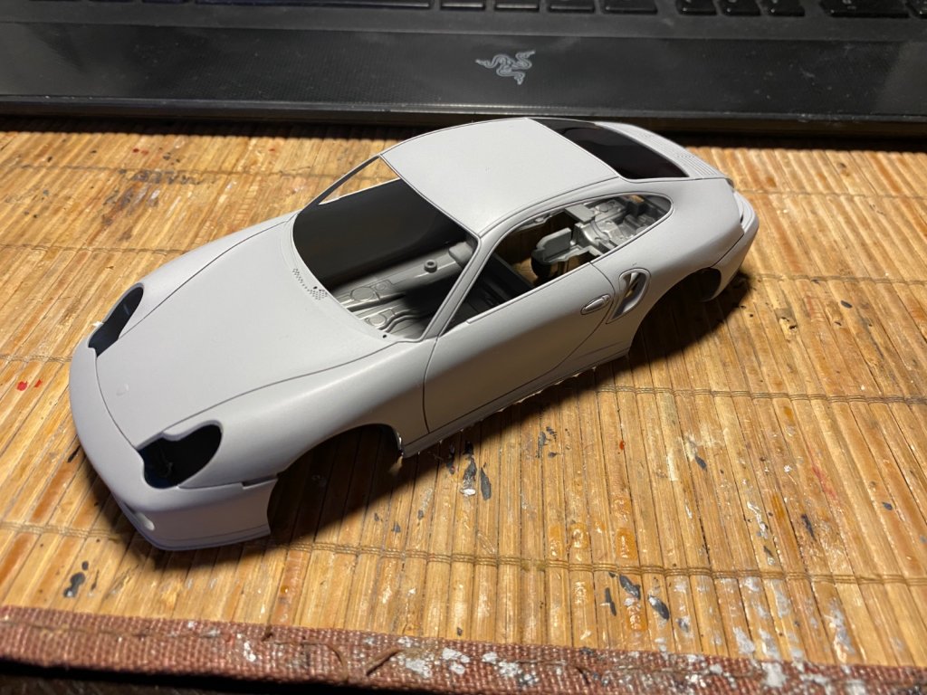

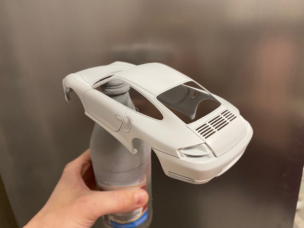

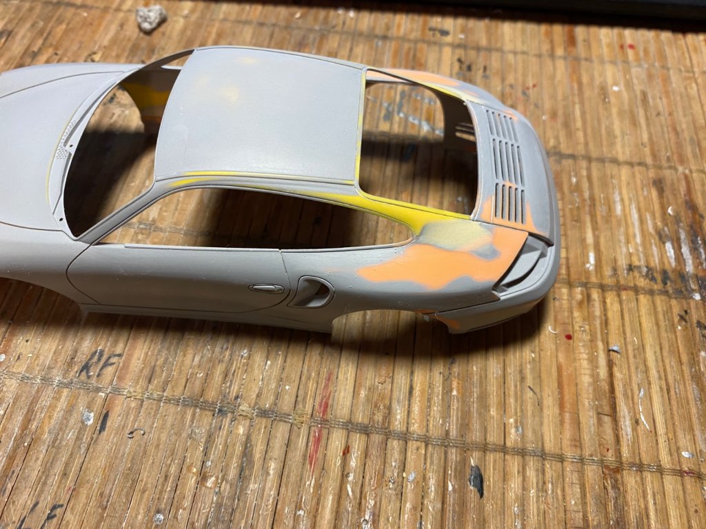

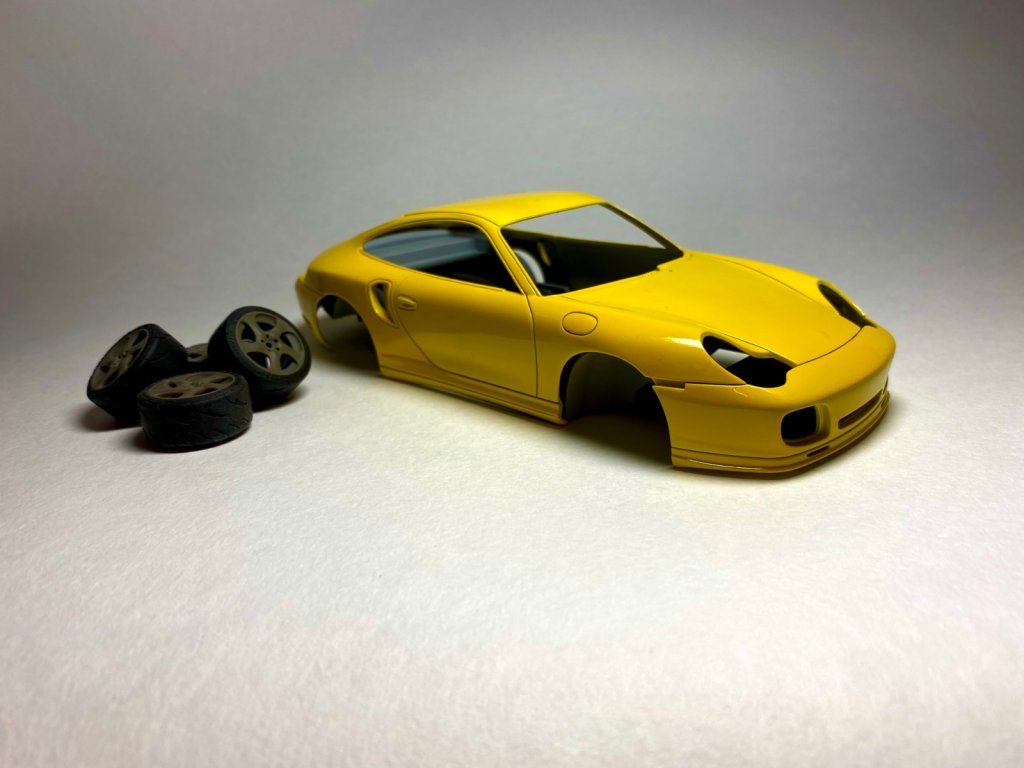

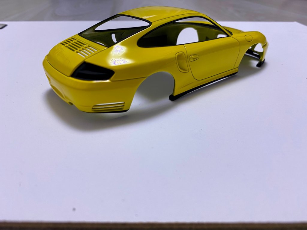

Популярный пост ADSanJ 422 Опубликовано 3 Sep 2023, 16:47:55 Автор Популярный пост Жалоба Поделиться Опубликовано 3 Sep 2023, 16:47:55 (изменено) Хоть с ремонтом везде я и не закончил, но наконец смог обеспечить себя рабочим столом. За этот промежуток был отполирован кузов. Так же сегодня прошелся XF-1 по уплотнителям и элементам днища. Не без косяков конечно, но исправить можно. На этой неделе планирую покраску салона. Изменено 3 Sep 2023, 16:51:12 пользователем ADSanJ 10 Ссылка на сообщение Поделиться на другие сайты

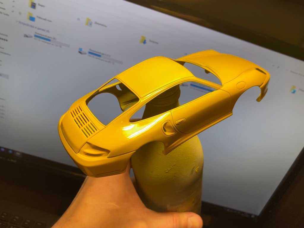

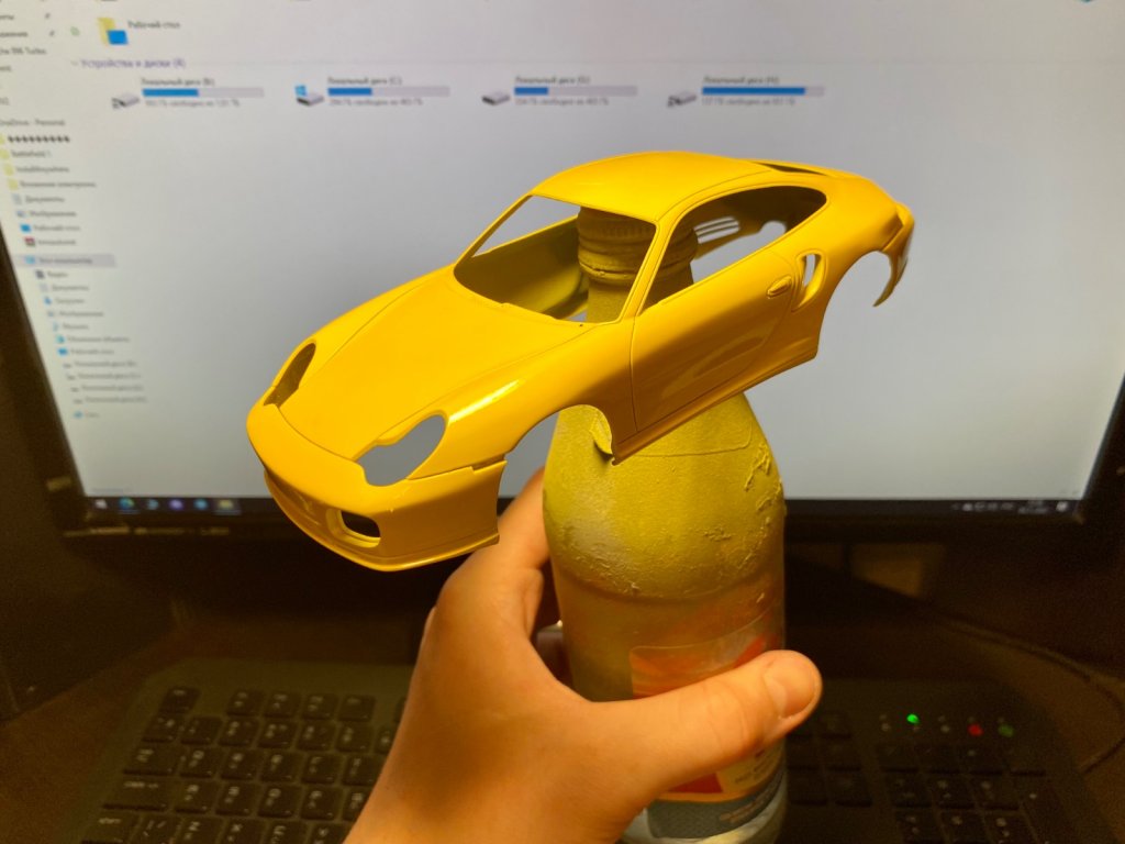

Популярный пост ADSanJ 422 Опубликовано 6 Sep 2023, 08:29:34 Автор Популярный пост Жалоба Поделиться Опубликовано 6 Sep 2023, 08:29:34 Продолжу работу с черным цветом. В этот раз нанес шелкографию на стекла, закрыл юбки и подготовил фонари под хром. С фото увы, пока что нет возможности сделать более удачные при искусственном освещении, а время относительно свободное есть только в совсем темное время суток. Так же замешал краску для салона, и с 3 подхода все-таки получилось покрасить основные детали. В первый раз несколько ошибся с количеством разбавителя и при нанесении возникли проблемы. Цвета корректировал как мог чтобы было ближе к оригиналу, именно поэтому разный фон. 15 Ссылка на сообщение Поделиться на другие сайты

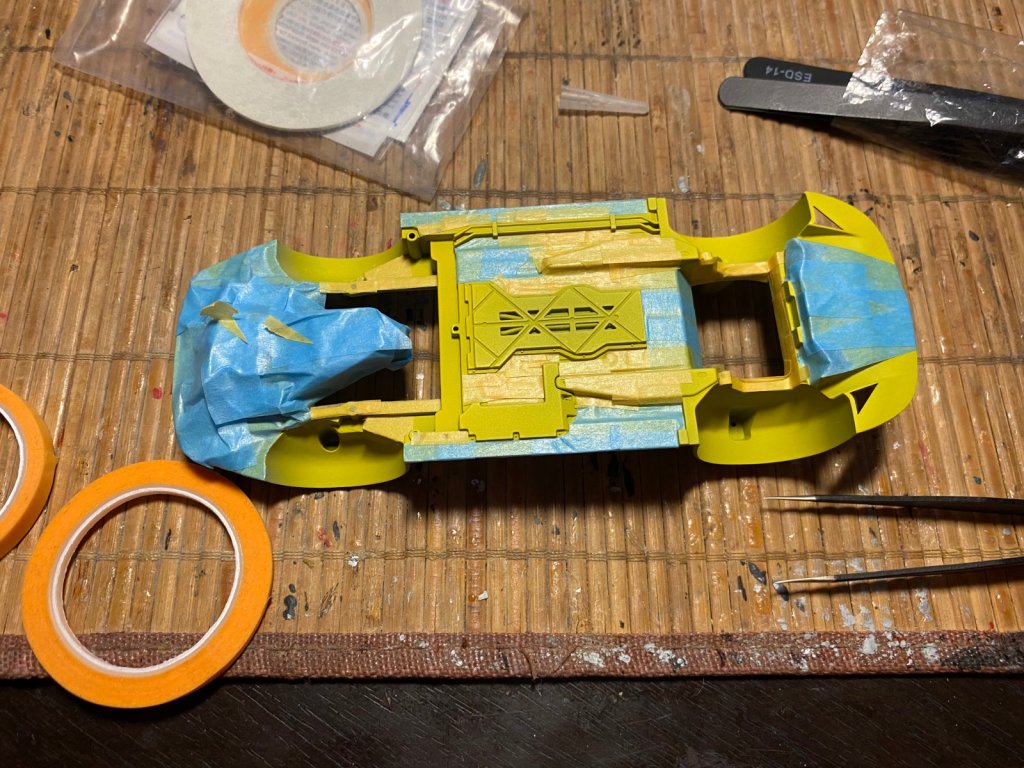

Популярный пост ADSanJ 422 Опубликовано 15 Sep 2023, 09:32:09 Автор Популярный пост Жалоба Поделиться Опубликовано 15 Sep 2023, 09:32:09 (изменено) На этот раз работ было проделано немного. Нанес маски для покраски двигателя и кпп. И прошелся XF-16. Нанес маски на детали салона, днища. В ближайшие дни планирую в покраску. Изменено 15 Sep 2023, 09:45:52 пользователем ADSanJ 6 Ссылка на сообщение Поделиться на другие сайты
