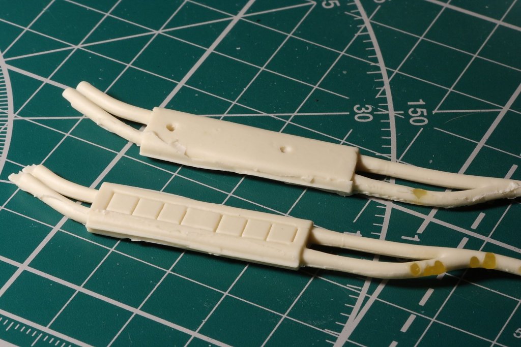

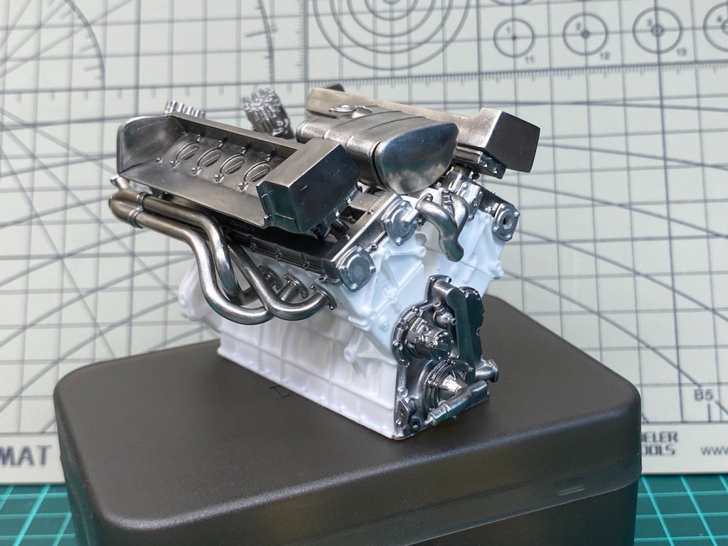

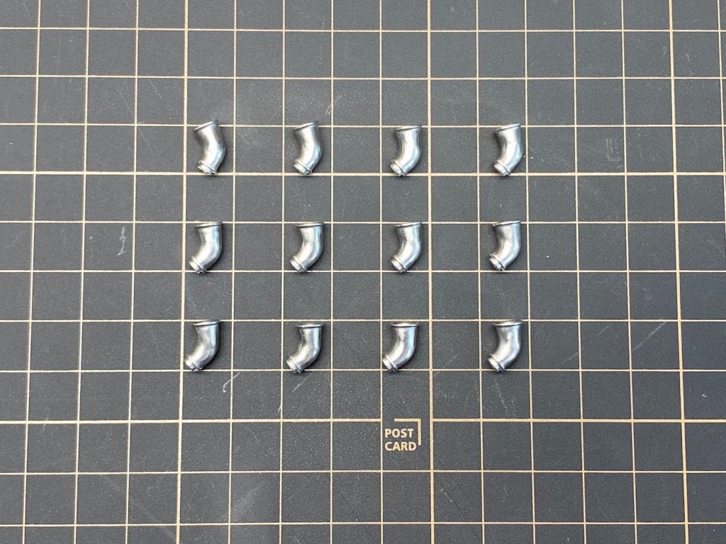

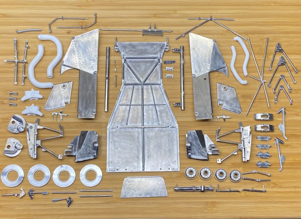

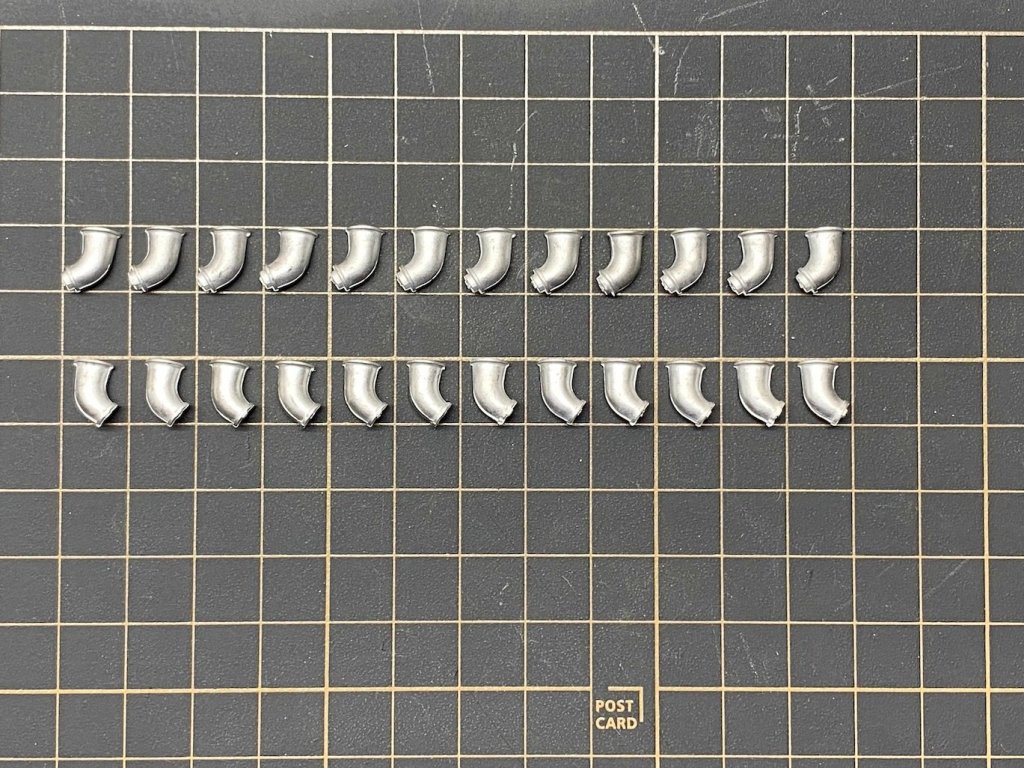

PETERSON 10191 Опубликовано 15 May 2023, 18:43:27 Жалоба Поделиться Опубликовано 15 May 2023, 18:43:27 6 часов назад, Andrey Labuzov сказал: Японское качество замногоденег. Это выхлоп, если кто не понял ) Отличное качество, на мой взгляд, для кустарного производства. С учётом, что это металл. Вот, настоящее европейское качество! 6 часов назад, Andrey Labuzov сказал: Особенно я "оценил" подложенную производителем свинью в виде впускных дудок из двух половинок (на фото в правом нижнем углу). А как бы поступил ты на месте производителя? Ссылка на сообщение Поделиться на другие сайты
Andrey Labuzov 6544 Опубликовано 15 May 2023, 21:32:43 Автор Жалоба Поделиться Опубликовано 15 May 2023, 21:32:43 2 часа назад, PETERSON сказал: Вот, настоящее европейское качество! Ну давай теперь на худших ровняться ) 2 часа назад, PETERSON сказал: А как бы поступил ты на месте производителя? Так же, но мне от этого не легче) 1 Ссылка на сообщение Поделиться на другие сайты
PETERSON 10191 Опубликовано 15 May 2023, 21:39:10 Жалоба Поделиться Опубликовано 15 May 2023, 21:39:10 Насколько я могу судить, у MFH если не лучшее литьё, то одно из лучших. Ссылка на сообщение Поделиться на другие сайты
x_romeo 82 Опубликовано 16 May 2023, 16:55:51 Жалоба Поделиться Опубликовано 16 May 2023, 16:55:51 количество деталей впечатляет прям Ссылка на сообщение Поделиться на другие сайты
AeroMax 1358 Опубликовано 16 May 2023, 19:00:23 Жалоба Поделиться Опубликовано 16 May 2023, 19:00:23 В 15.05.2023 в 15:31, Andrey Labuzov сказал: Каждую из них теперь придётся паять, чем и займусь в ближайшие дни. А детали из "белого" металла это выдержат? КМК у них самих низкая температура плавления. Ссылка на сообщение Поделиться на другие сайты
Andrey Labuzov 6544 Опубликовано 16 May 2023, 21:27:29 Автор Жалоба Поделиться Опубликовано 16 May 2023, 21:27:29 2 часа назад, AeroMax сказал: А детали из "белого" металла это выдержат? КМК у них самих низкая температура плавления. Да, выдержат. Я просто использую низкотемпературные припои типа розе. Обжегся уже на самой первой такой модели, когда паял зеркало и у меня паяльник в него, как в масло ушел )) Ссылка на сообщение Поделиться на другие сайты

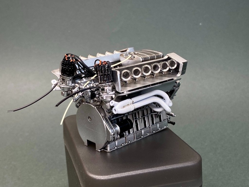

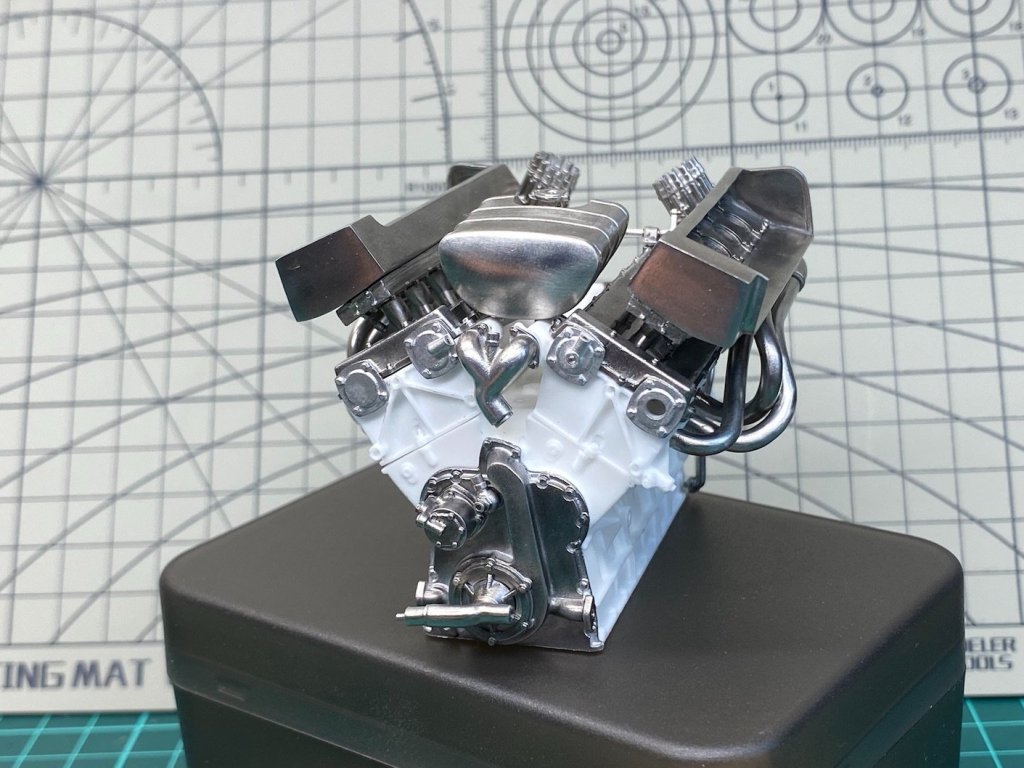

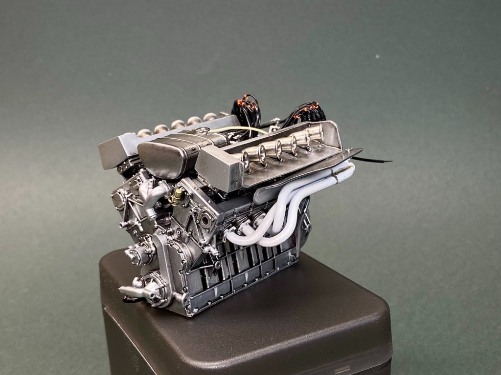

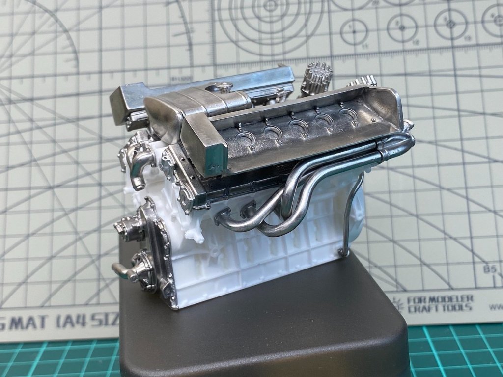

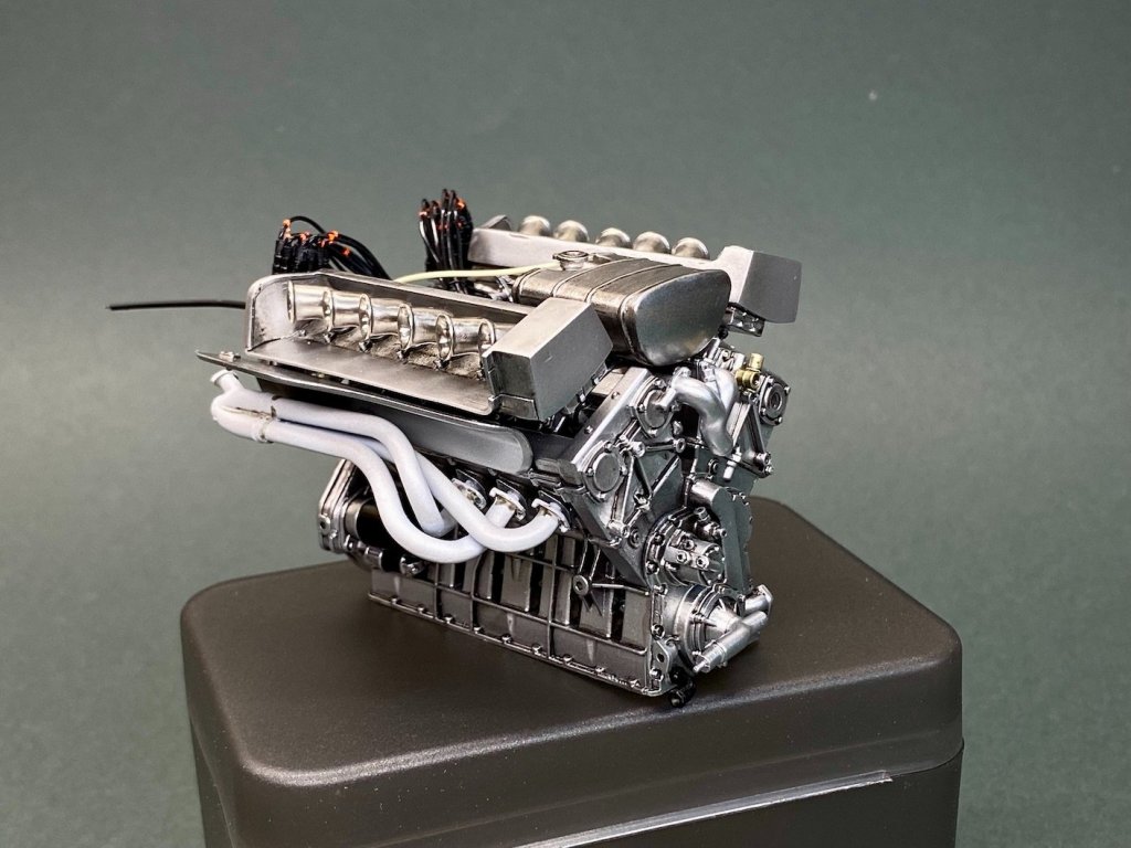

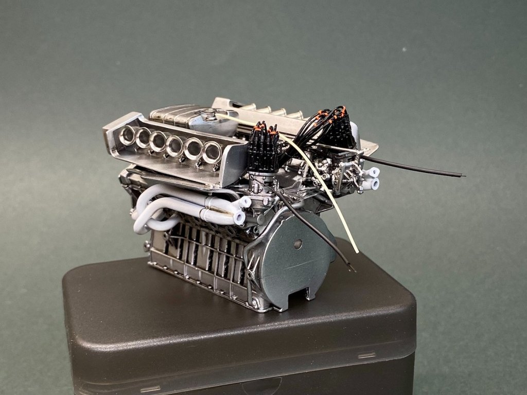

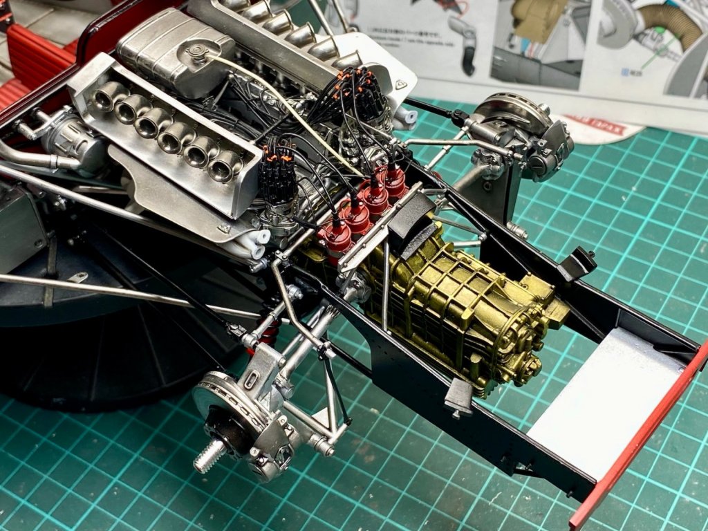

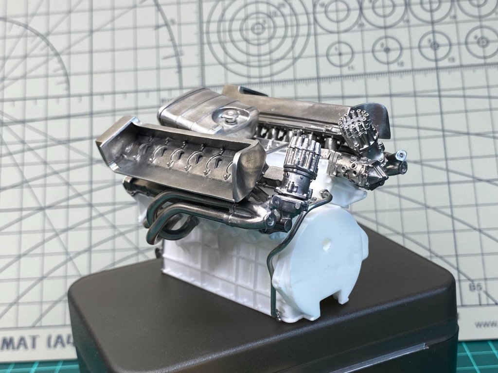

Популярный пост Andrey Labuzov 6544 Опубликовано 23 May 2023, 11:30:47 Автор Популярный пост Жалоба Поделиться Опубликовано 23 May 2023, 11:30:47 (изменено) Работа потихоньку движется. Собрал все дудки, краситься они не будут, просто отполировал их. Исходное состояние Результат Помня по предыдущим моделям некоторые проблемы со стыковкой, подсобрал на пластилине/клее/ленте двигатель, чтобы подогнать, ну краситься это всё будет тоже некими подсборками. Времени, конечно, на это уходит просто безумное количество. Но, теперь вроде можно приступать к покраске. Изменено 23 May 2023, 11:31:36 пользователем Andrey Labuzov 14 Ссылка на сообщение Поделиться на другие сайты
Maakc 1724 Опубликовано 23 May 2023, 14:21:39 Жалоба Поделиться Опубликовано 23 May 2023, 14:21:39 И здесь красота!) Ссылка на сообщение Поделиться на другие сайты
AeroMax 1358 Опубликовано 23 May 2023, 14:38:50 Жалоба Поделиться Опубликовано 23 May 2023, 14:38:50 16 минут назад, Maakc сказал: И здесь красота!) Согласен! Простите моё невежество, но для чего 2 трамблёра? Ссылка на сообщение Поделиться на другие сайты
Maakc 1724 Опубликовано 23 May 2023, 15:03:31 Жалоба Поделиться Опубликовано 23 May 2023, 15:03:31 24 минуты назад, AeroMax сказал: Согласен! Простите моё невежество, но для чего 2 трамблёра? Думаю, что по две свечи на цилиндр Ссылка на сообщение Поделиться на другие сайты
AeroMax 1358 Опубликовано 23 May 2023, 15:18:55 Жалоба Поделиться Опубликовано 23 May 2023, 15:18:55 О! Век живи - век мочись учись! Ссылка на сообщение Поделиться на другие сайты

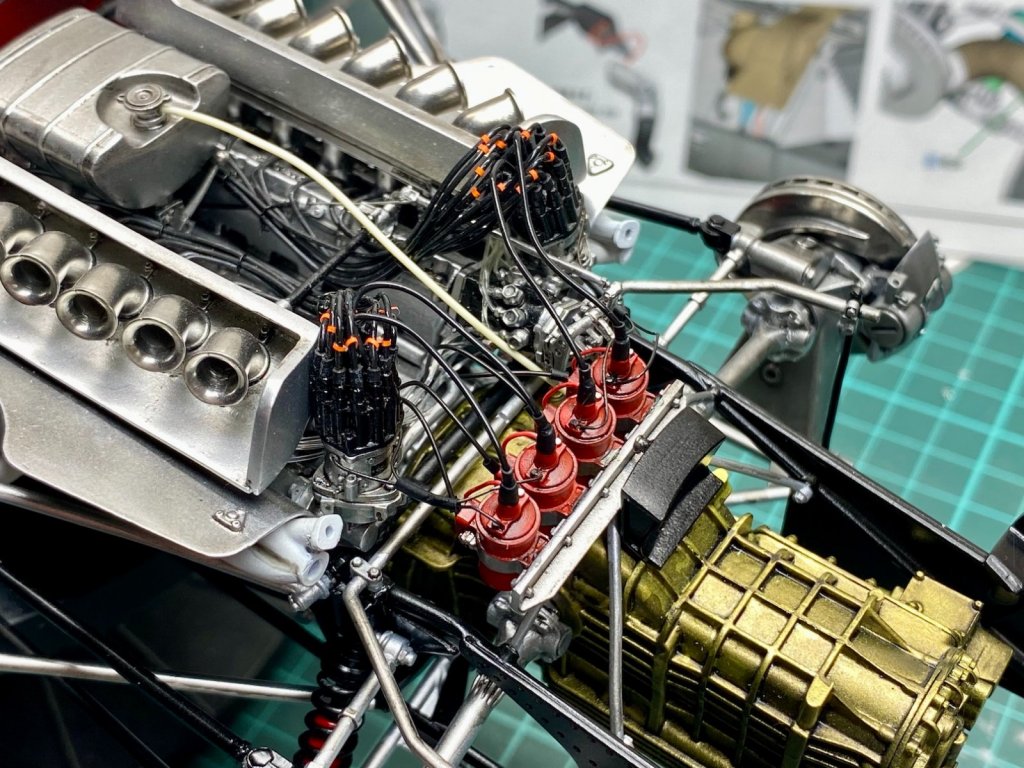

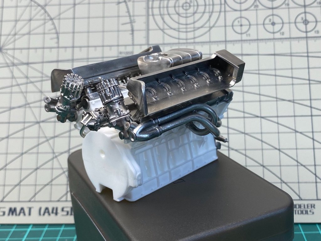

Популярный пост Andrey Labuzov 6544 Опубликовано 5 Jun 2023, 10:57:26 Автор Популярный пост Жалоба Поделиться Опубликовано 5 Jun 2023, 10:57:26 Движок покрашен и подсобран. По желанию заказчика сильно пачкать его не стал, только смывкой слегка прошелся. Провода в комплекте оказались довольно жёсткие, так что пришлось с ними повозиться. С прозрачными трубками МФХ, в этот раз, тоже подвела - дали слишком короткую, поэтому на одну сторону вынужден был искать похожую замену. Кое-что добавил от себя и ещё немного добавлю во время соединения с коробкой. Ну а пока так... 18 Ссылка на сообщение Поделиться на другие сайты

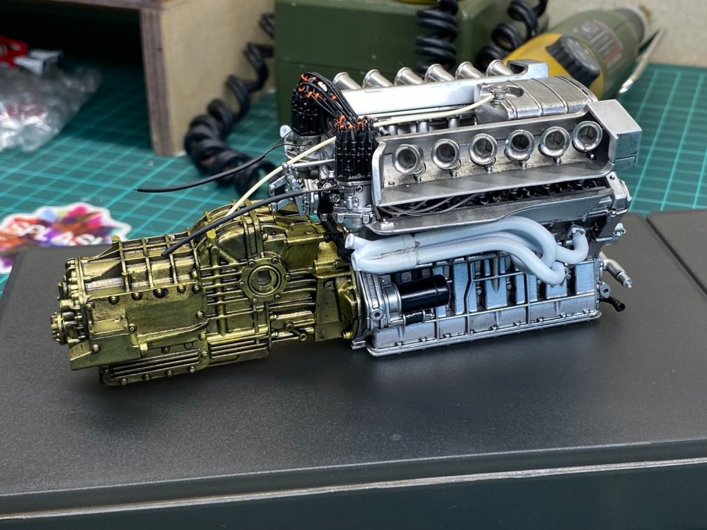

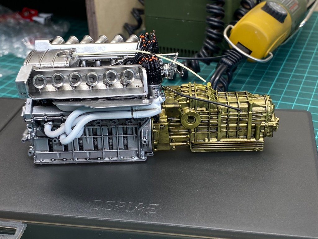

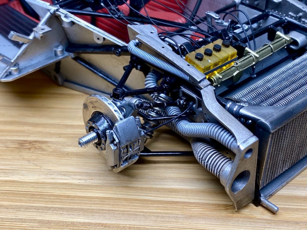

Популярный пост Andrey Labuzov 6544 Опубликовано 9 Jun 2023, 14:46:58 Автор Популярный пост Жалоба Поделиться Опубликовано 9 Jun 2023, 14:46:58 Совсем небольшое обновление с установленной коробкой. 11 Ссылка на сообщение Поделиться на другие сайты

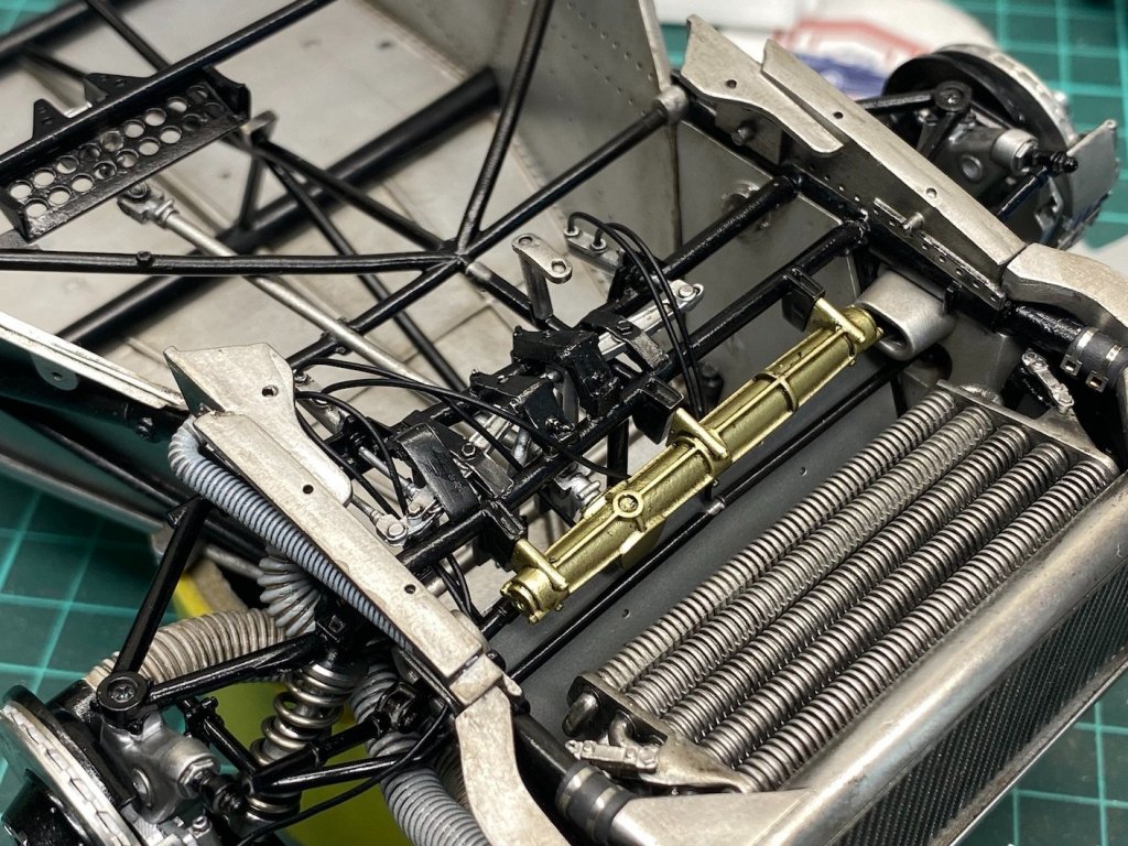

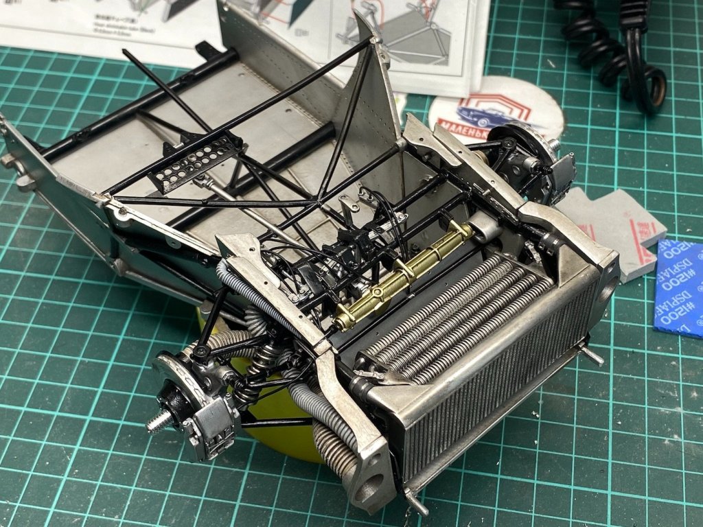

Популярный пост Andrey Labuzov 6544 Опубликовано 7 Sep 2023, 12:23:02 Автор Популярный пост Жалоба Поделиться Опубликовано 7 Sep 2023, 12:23:02 К сожалению, категорически не хватает времени на полноценное ведение ВИПа и даже на нормальное фотографирование. Поэтому, обновления довольно редкие, хотя стройка вовсю идёт. Надеюсь, через пару недель появится побольше времени на все эти активности... А пока - коробка кабины и передняя подвеска. Фото рабочие, как всегда... 11 Ссылка на сообщение Поделиться на другие сайты

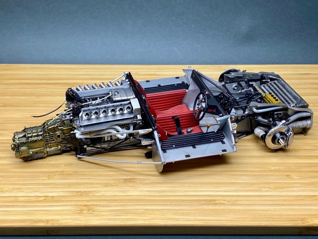

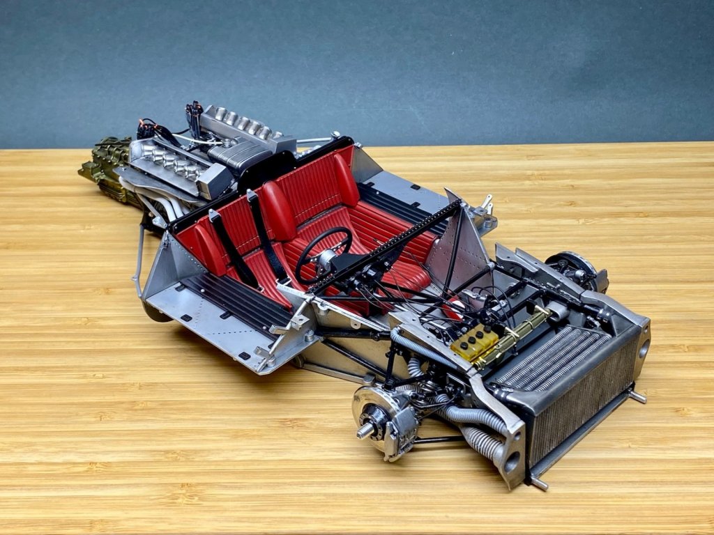

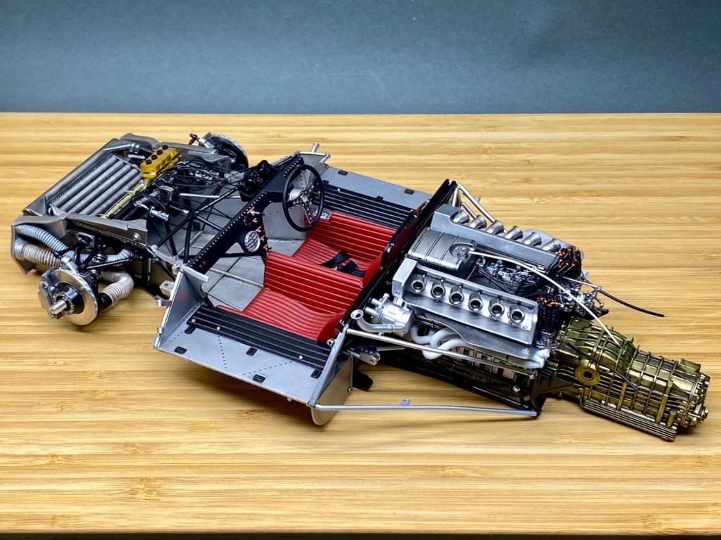

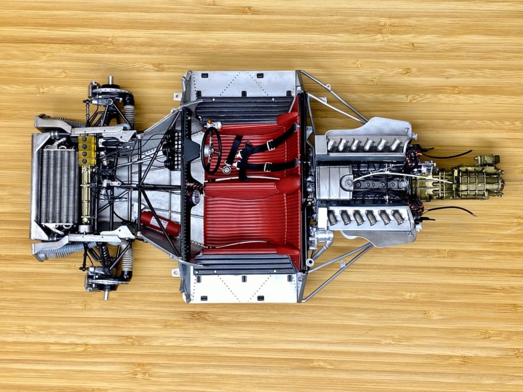

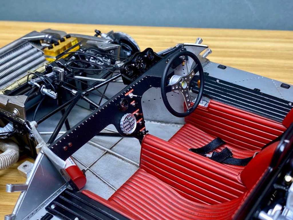

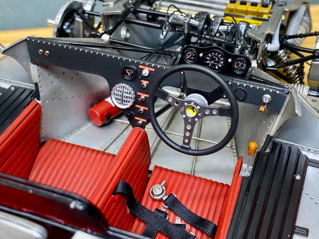

Популярный пост Andrey Labuzov 6544 Опубликовано 25 Oct 2023, 09:51:46 Автор Популярный пост Жалоба Поделиться Опубликовано 25 Oct 2023, 09:51:46 Слегка подзабросил ВИП по причине отсутствия времени и наличия лени, но работа над моделью активно продолжалась. В первую очередь, занялся салоном. Примерил смоляные детали и доработал кое-какие моменты, которые должны оживить этот довольно скудный интерьер. Например, открыл дефлектор и сделал ключики. Для второй модели эти фотографии будут аналогичные, поскольку интерьеры у машин практически одинаковые. Далее, соединил кабину с двигателем с коробкой, ну и собрал интерьер. Получилась вот такая история Следующим этапом собрал заднюю часть рамы с подвеской и катушки. Тут фото только рабочие... 20 Ссылка на сообщение Поделиться на другие сайты

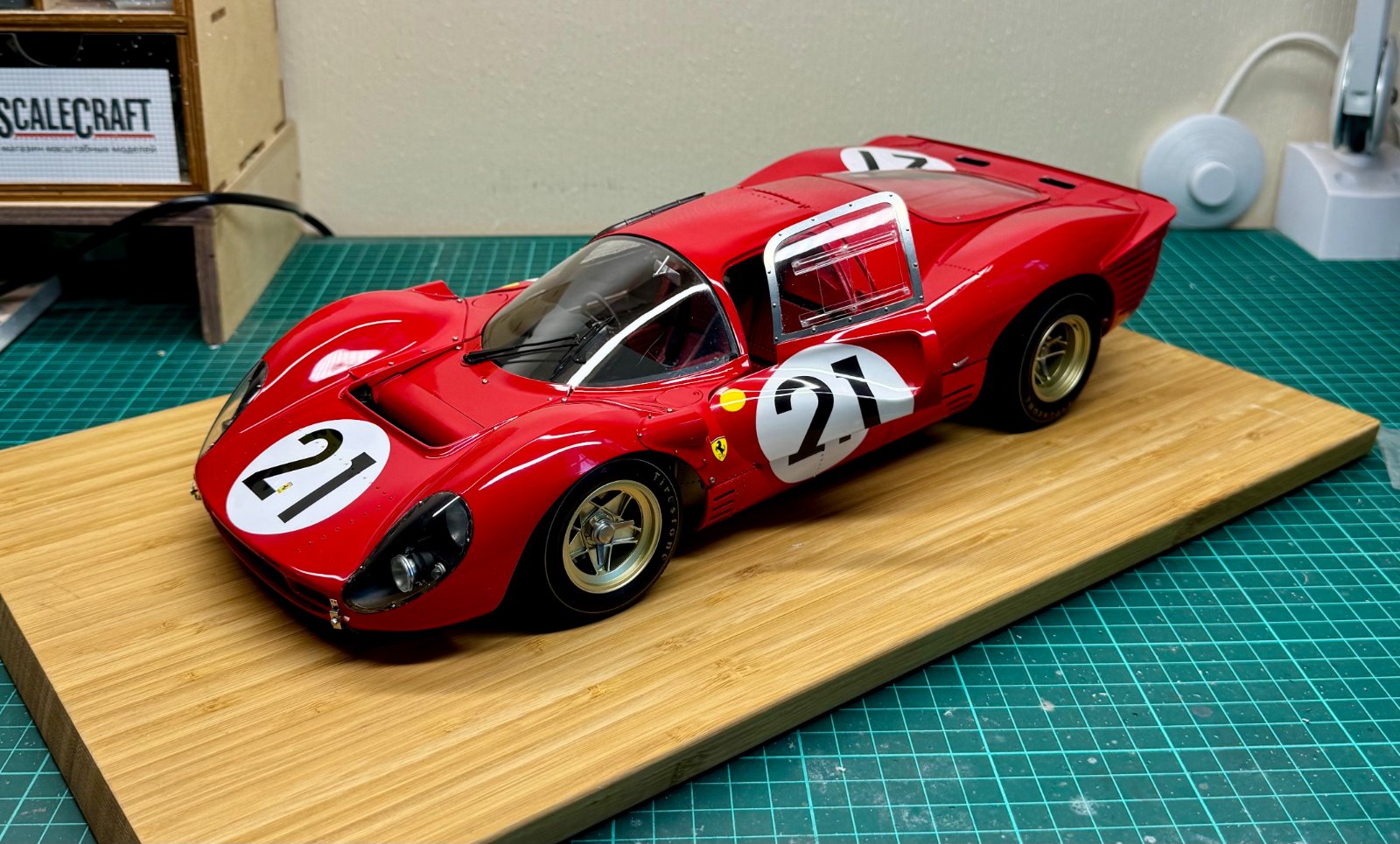

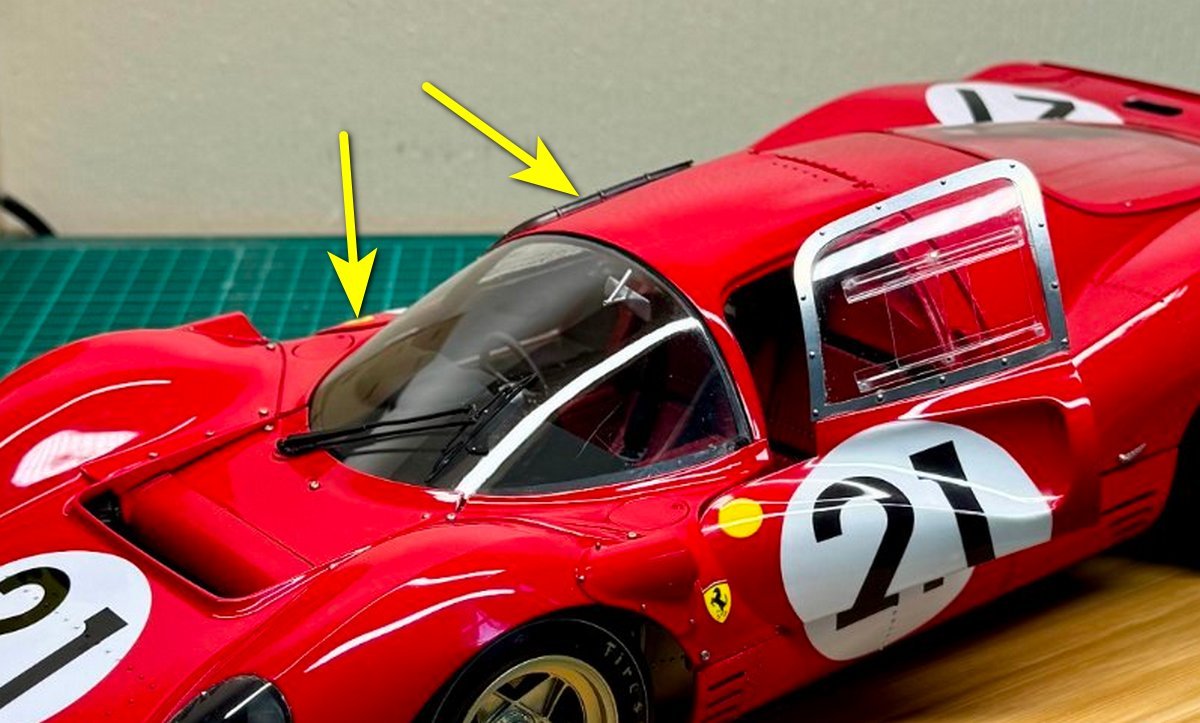

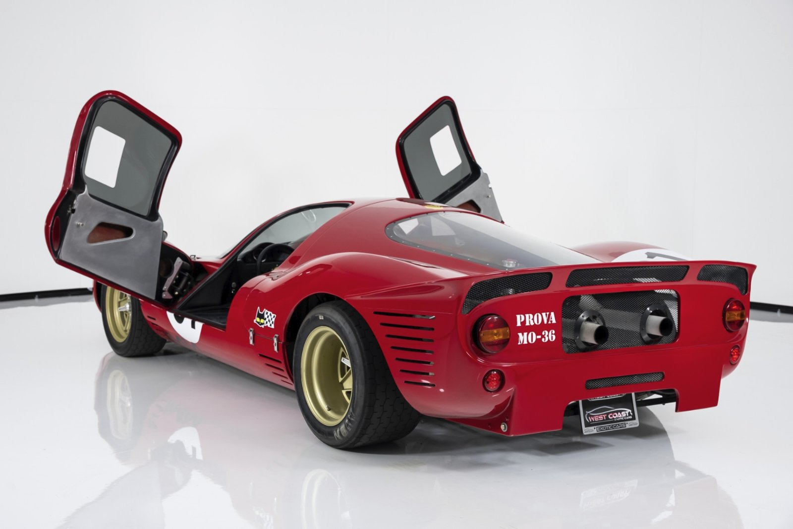

Популярный пост Andrey Labuzov 6544 Опубликовано 21 Jul 2025, 14:53:20 Автор Популярный пост Жалоба Поделиться Опубликовано 21 Jul 2025, 14:53:20 Никто не верил, а я вот одну закончил... не прошло и трёх лет 16 Ссылка на сообщение Поделиться на другие сайты
PETERSON 10191 Опубликовано 21 Jul 2025, 17:47:42 Жалоба Поделиться Опубликовано 21 Jul 2025, 17:47:42 @Andrey Labuzov Поздравляю с завершением! А что с правой дверью? Она не до конца закрыта? Ссылка на сообщение Поделиться на другие сайты
be@rbrick 109 Опубликовано 21 Jul 2025, 20:34:17 Жалоба Поделиться Опубликовано 21 Jul 2025, 20:34:17 Красота! Ссылка на сообщение Поделиться на другие сайты
Феофан 857 Опубликовано 22 Jul 2025, 05:33:00 Жалоба Поделиться Опубликовано 22 Jul 2025, 05:33:00 (изменено) 11 часов назад, PETERSON сказал: @Andrey Labuzov Поздравляю с завершением! А что с правой дверью? Она не до конца закрыта? То есть, с левой все норм? Изменено 22 Jul 2025, 05:33:41 пользователем Феофан Ссылка на сообщение Поделиться на другие сайты
PETERSON 10191 Опубликовано 22 Jul 2025, 06:04:00 Жалоба Поделиться Опубликовано 22 Jul 2025, 06:04:00 29 минут назад, Феофан сказал: с левой все норм? Я не скажу, потому что она явно открыта, в отличие от правой. Правда, не до конца. До конца должно быть вот так. Ссылка на сообщение Поделиться на другие сайты
Феофан 857 Опубликовано 22 Jul 2025, 06:38:05 Жалоба Поделиться Опубликовано 22 Jul 2025, 06:38:05 31 минуту назад, PETERSON сказал: Я не скажу, потому что она явно открыта, в отличие от правой. Правда, не до конца. До конца должно быть вот так. Подозреваю. баг кита. Травленая накладка возвышается над смоляной основой. МФХ в таких случаях не парится. Вот еще пример. Судя по названию канала, кто-то из местных. Ссылка на сообщение Поделиться на другие сайты
PETERSON 10191 Опубликовано 22 Jul 2025, 06:39:45 Жалоба Поделиться Опубликовано 22 Jul 2025, 06:39:45 1 минуту назад, Феофан сказал: баг кита Неисправимых багов не бывает. Всё зависит от прямости рук моделиста. Ссылка на сообщение Поделиться на другие сайты
Феофан 857 Опубликовано 22 Jul 2025, 06:46:20 Жалоба Поделиться Опубликовано 22 Jul 2025, 06:46:20 6 минут назад, PETERSON сказал: Неисправимых багов не бывает. Всё зависит от прямости рук моделиста. Ссылка на сообщение Поделиться на другие сайты
Andrey Labuzov 6544 Опубликовано 22 Jul 2025, 07:21:11 Автор Жалоба Поделиться Опубликовано 22 Jul 2025, 07:21:11 Да, двери и задний коул прям боль и самые большие баги китов с таким кузовом. И если с капотом мне ещё более менее удалось справиться и подогнать его, то с дверями даже не было особого смысла возиться. Помимо кривой рамки, в закрытом состоянии, там будет огромная щель между дверью и передним крылом. Причем, в силу особенностей конструкции, это даже особо не исправить, поэтому все моделисты в итоге оставляют двери открытыми. И у этих моделей я тоже двери зафиксирую в открытом состоянии, когда в боксы установлю. 1 Ссылка на сообщение Поделиться на другие сайты
PETERSON 10191 Опубликовано 22 Jul 2025, 07:30:09 Жалоба Поделиться Опубликовано 22 Jul 2025, 07:30:09 @Andrey Labuzov Спасибо за ответ! Но вообще, смола хорошо правится кипятком. Прямо из чайника можно полить и тут же поправить руками. Ссылка на сообщение Поделиться на другие сайты
